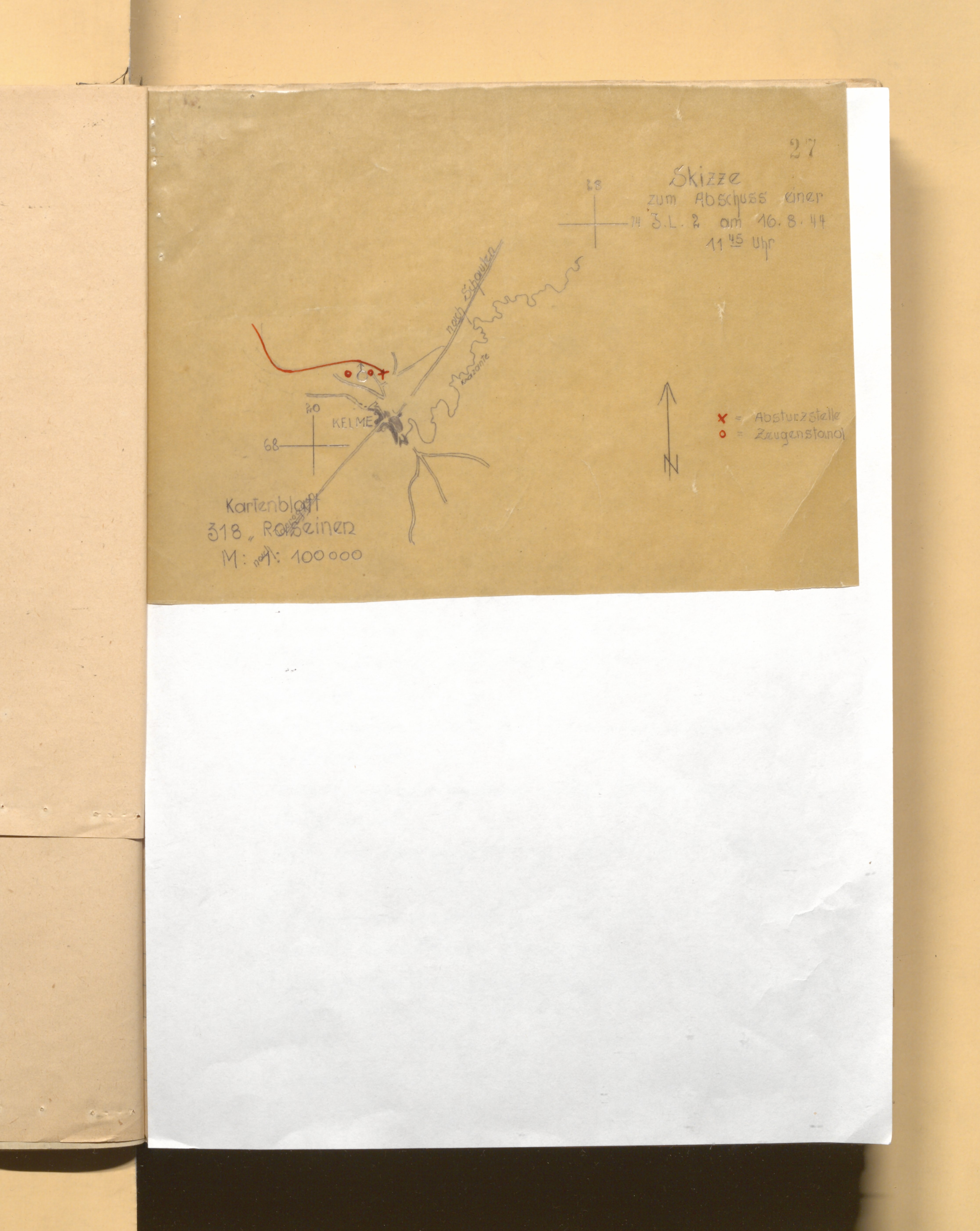

7 часов назад, катуар сказал:

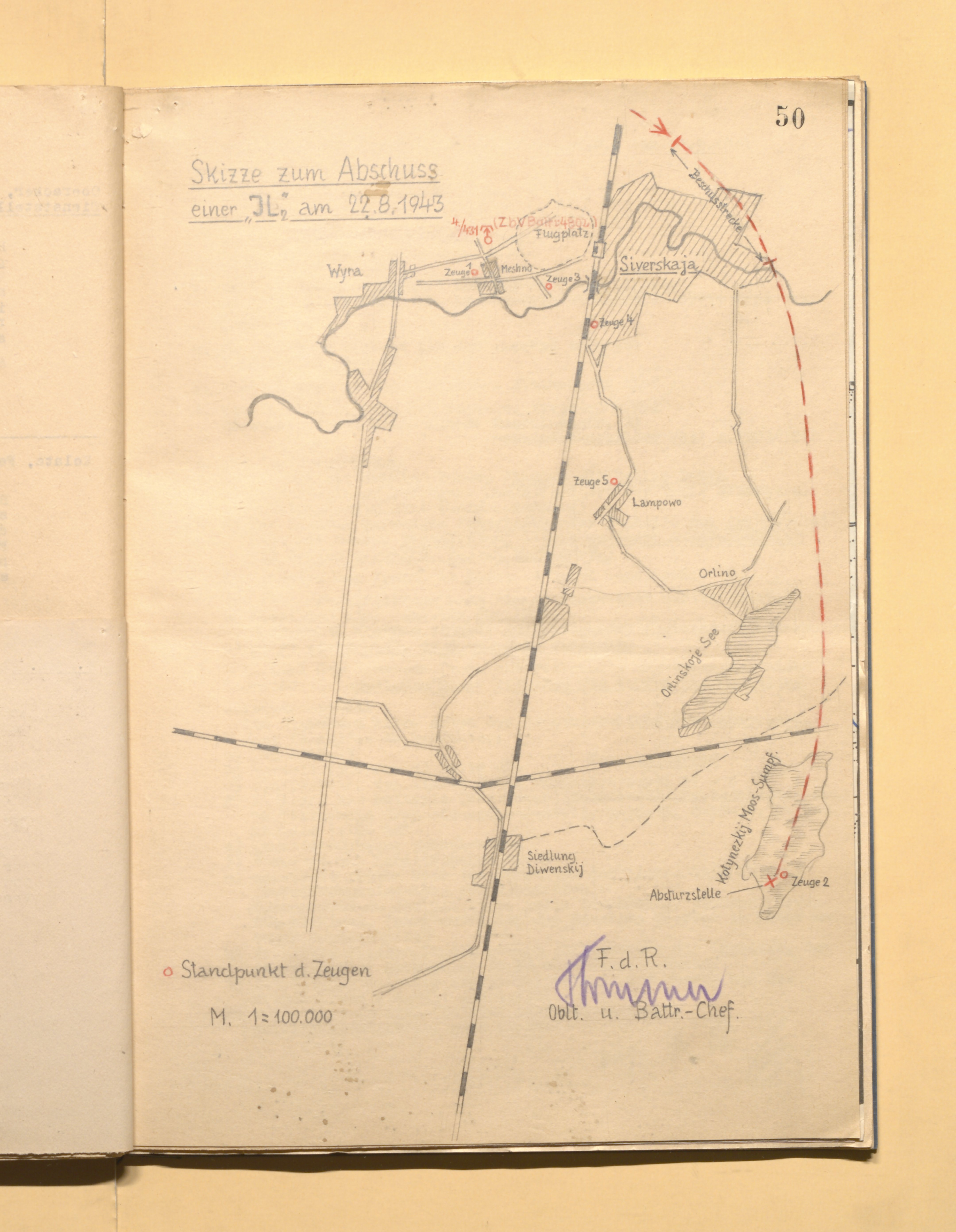

У немцев: 22.8.1943 в 23.18. берлинского ЗА сбила якобы Ил-2 на высоте 3100 метров. Сел? на болоте Котынецкий мох, что в 17 км южнее Сиверский Ленинградской области. Экипаж скрылся, захватив оружие и боеприпасы.
У нас ничего пока не нашел. Время и высота не характерны для Ил-2. В 13 ВА в том районе потерь нет. 14 ВА были разведвылеты именно в тот район той ночью 1 СБ и 1 Ил-4 из 280 бад, но потерь не было.
АДД одна из целей этой ночью р-н Беззаботное (южнее Стрельны). ?
ОРАПы центрального подчинения?

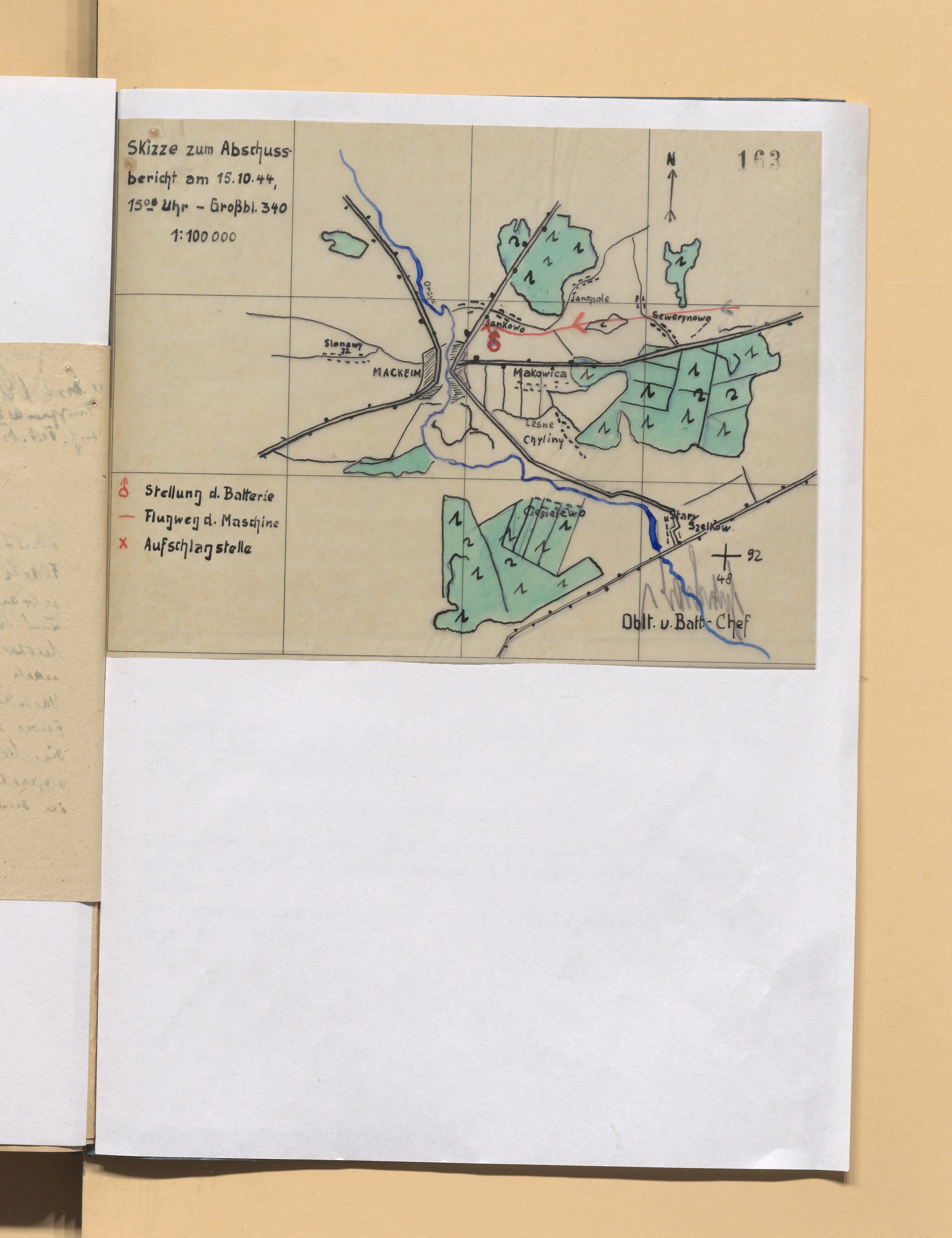

У немцев: 15.10.1944 в 15.08 берлинского ЗА сбит Ил-2, упал к северо-востоку от г. Макув, Польша (Макув-Мазовецкий). Номер мотора 42184 (???). Один из членов экипажа погиб сразу, второй тяжело ранен. Среди свидетелей в заявке указан врач, видимо, оказал помощь. Сбитый самолет был в составе 2 Ил-2 и 2 ЛаГГ (условный истребитель) на высоте 800 метров при корректировке артобстрела артиллерийских позиций немцев.
У нас: 15.10.1944 в 209 окрап 4 ВА сбит ЗА при  корректировке артобстрела артиллерийских позиций немцев Ил-2 в районе г. Макув. Экипаж:
мл. л-т Беловинский (варианты: Баловинский, Балавинский, Боловинский) Евгений Федорович летчик, 1922 г.р. Торжок.
мл. л-т Лихачев Леонид Павлович летчик-наблюдатель 1924 г.р. Вернулся из плена 8.5.1945, проходил спецпроверку.

- в графе заводской номер или номерной знак указан номер 1143 (может быть он поможет установить экипаж);
- Ил-2 был подбит, пролетел около километра, а затем упал прямо на ВПП а/э Скайсткалне, бортовой стрелок погиб, а пилот, выпрыгнувший с парашютом, был захвачен в плен.

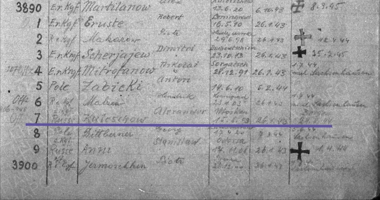

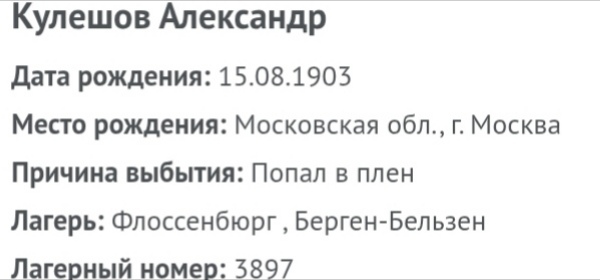

Второй в/пленный — в нем. док-те  указан под № 1 — Кулешов Александр, д. р. 15.08.1903, м. р. Москва, командир 175 дивизии, генерал-майор, 18.12.42 переданный из шталага XIII D (лаг. № в/пл 15791) в Гестапо г. Нюрнберга.
Это сведения о Кулешове Александре Демьяновиче (1893 г. р., хотя у немцев указан г. р. 1903), командире (с 23.01.42) 175 стрелковой дивизии 28 А ЮЗФ, попавшем в плен 13.07.42 в р-не д. Илюхино, Белгородской обл. в момент переправы ч/з реку Чёрная Калитва при выходе из окружения в ходе Донбасской оборонительной операции. Звание генерала-майора он получил ещё до войны 08.06.40.
Из Нюрнберга отправлен в Флоссенбюрг, в концлагерь, где содержались офицеры КА, с присвоением лаг. № 3897:
Последний раз он упоминается в лагерных документах 24.08.44
В списках в/пленных от 15.08.1947 г. значится без вести пропавшим:
Исключен из списка КА как умерший (замученный) в плену фашистской Германии:
За боевые отличия на фронтах Гражданской войны в 1933 г. был награждён Орденом Красного Знамени (№ 70) и дважды золотыми часами.
06.05.1965 года посмертно награждён Орденом Отечественной Войны 1 степени.

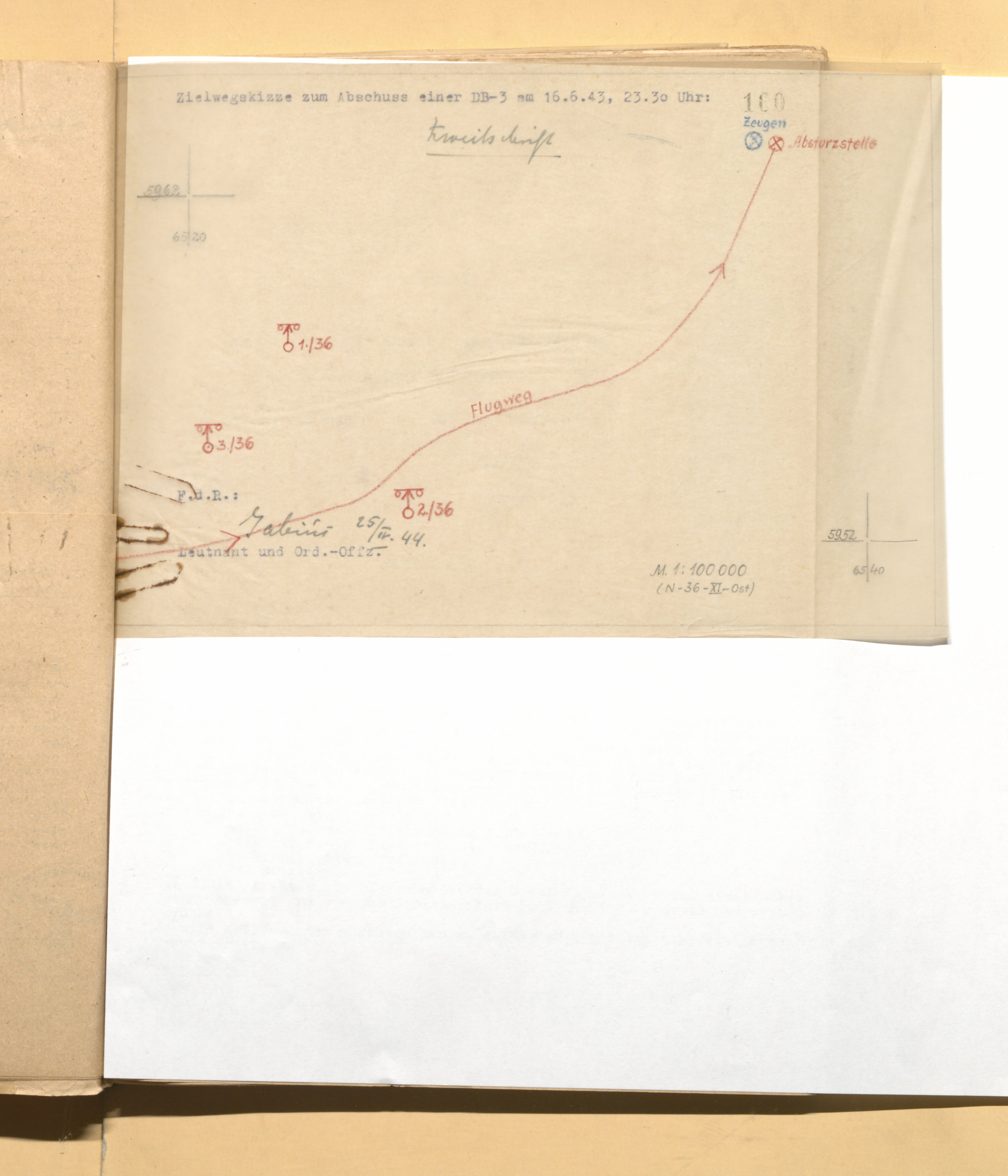

У немцев: 16.6.1943 в 23.30 берлинского сбит ЗА Ил-4 (ДБ-3), Подбит над аэродромом Сеща, дымя пролетел 18 км. №47 номер самолета 5153916. Самолет упал в 150 м к СВ от выезда из  Рогнедино. Экипаж выпрыгнул с парашютами? Немецкий пост в Рогнедино наблюдал два парашютиста, один из них в 200 метрах от сбитой машины, другого снесло в сторону Ормино. Несмотря на преследование полицией и комендатурой беглецам удалось скрыться в направлении партизанского района. Позже в 200 метрах было обнаружено тело, не успел раскрыться парашют, выпрыгнул с малой высоты. На теле был ОРДЕН ЛЕНИНА. Примерно в то же время упал еще один самолет, очевидно сбитый ИА. 17.6.1943 в р-не Яблонь пойман радист с самолета, сбитого ИА. Непонятно, кто сдался в плен в 7.45 утра - бортрадист с другого самолета или бортстрелок Ковтун.
У нас: 1 гад дд (16 гап дд) в ночь с 16.6.1943 на 17.6.1943 нбз Ил-4 № 5153916, цель аэродром Олсуфьево, капитан Гусев, судьба экипажа неизвестна. В ту же ночь, в том же районе штурман Анисимов из другого экипажа 2 гап дд выбросился с парашютом из обстрелянного самолета, который вернулся на базу.
гв. к-н Гусев Сергей Иванович зам. ком. аэ  1907 г.р. Егорьевский р-н на фото с ОРДЕНОМ ЛЕНИНА! Значит, разбился.
гв. мл. л-т Белянцев Алексей Павлович штурман зв. 1920 г.р. Орск. один из списков - вернулся в часть 17.7.1943, еще раз нбз 27.7.1944, на 1945 проходил службу?
гв. ст. с-т Ковтун Николай Иванович стр-радист 1921 г.р. Очаков судьба непонятна

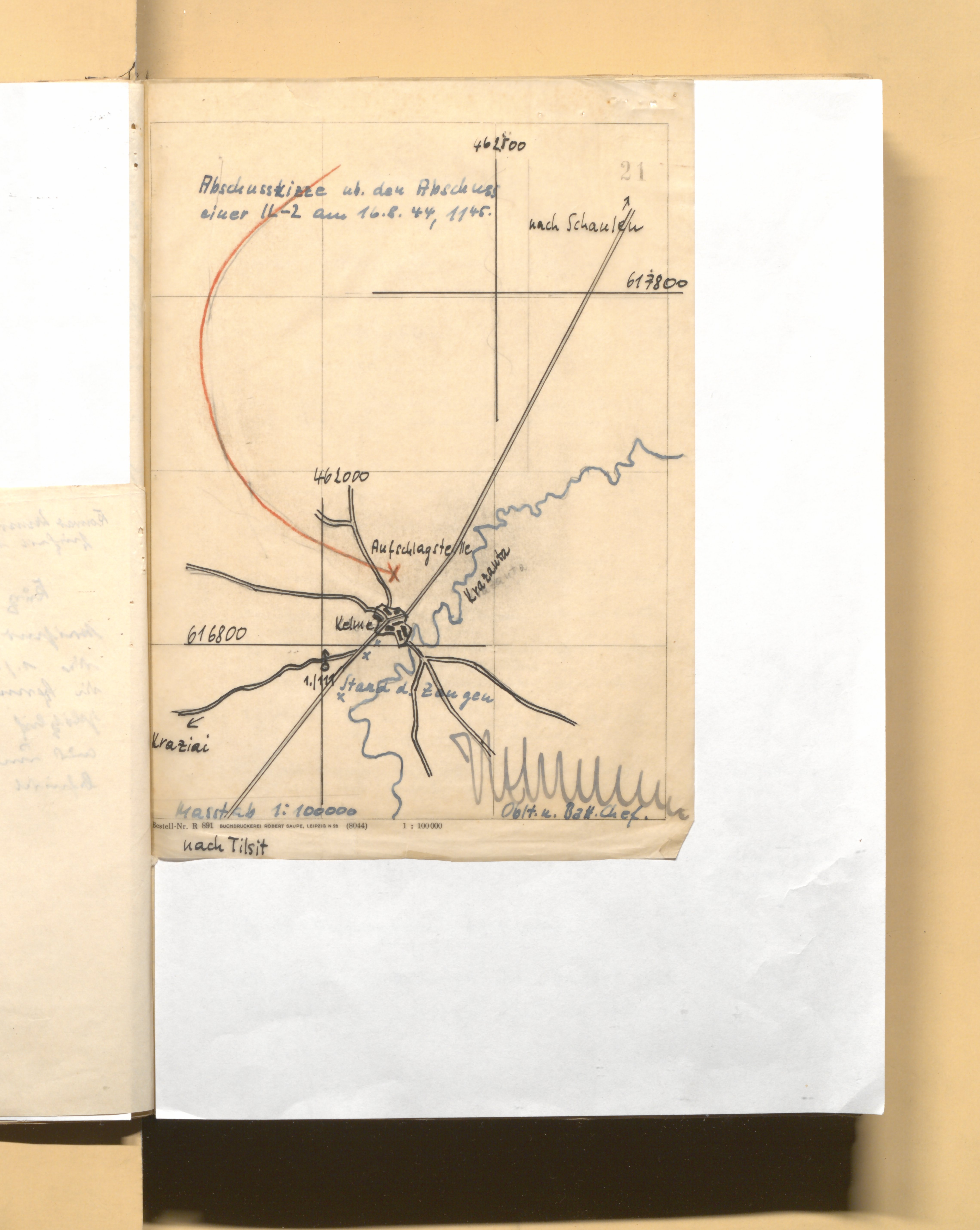

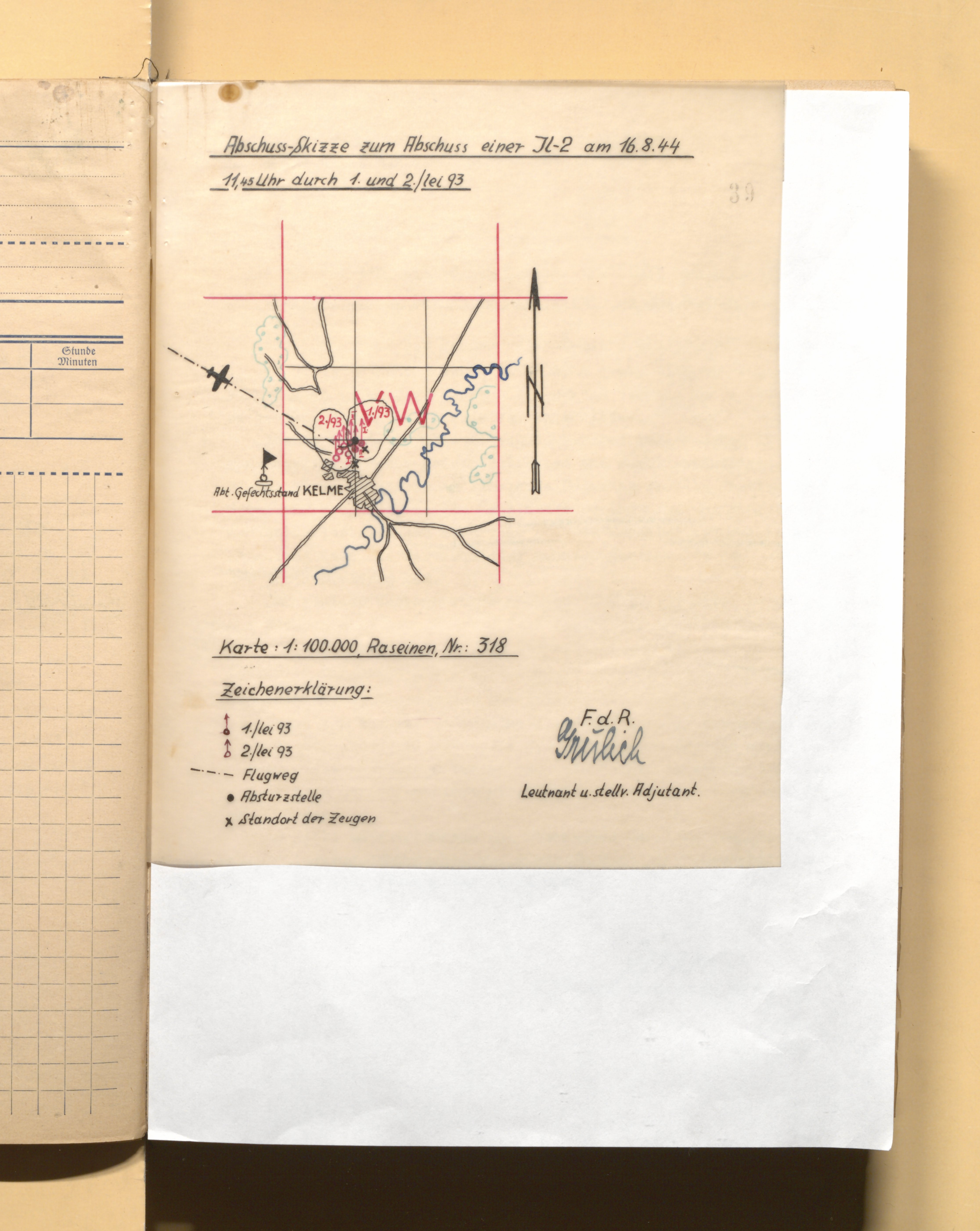

Потеря из десятка за 16.8.1944 из 332 шад и 335 шад из 3 ВА.
У немцев: 16.8.1944 в 11.45 берлинского ЗА сбила Ил-2, который упал севернее (1,2 км севернее?) Кельме, Литва, что в 35 км ЮЗ Шауляй. Экипаж сгорел с самолетом. Дописан номер 304507. В другом документе упомянут № 554.
