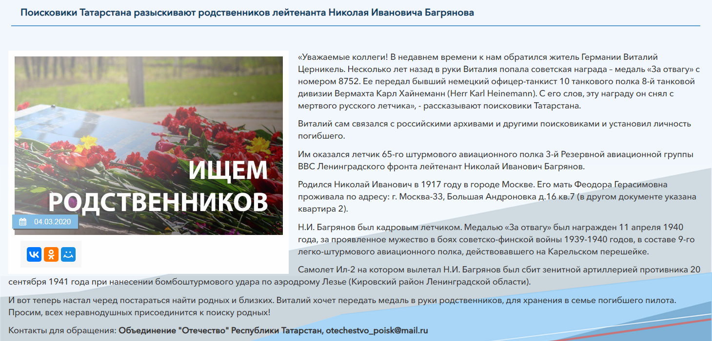

К постам о 2-х летчиках 65 шап, погибших 20.09.41 под Ленинградом при штурмовке аэродрома Лезье
Фото этих летчиков:
Виноградов Александр Иванович (д. р. 28.10.1911) ст. лейтенант, военком АЭ 65 шап
Багрянов Николай Иванович (д. р. 28.07.1917), лейтенант, пилот 65 шап
С помощью Барсса установлено, что Виноградов А. И. был сбит ЗА  на с-те Ил-2 № 1861916 в 200 м западнее д. Пухолово — лётчик погиб на месте разбитого с-та (это указано в нем. док-те).
Просматривая материалы по аэродрому Лезье, встретилось сообщение (от 07.05.2009) авиатора и исследователя истории авиации периода ВОВ, модератора форума Прокофьева И. Г., что в р-не аэродрома обследованы места гибели 3-х сов. с-тов, среди них Ил-2 65 шап, сбитого 20.09.41:
Возник вопрос — речь о с-те Виноградова или Багрянова?
И если установлено точно, где погиб ст. л-нт Виноградов (д. Пухолово), то тогда, возможно, обследованный ранее с-т — с-т летчика Багрянова, уроженца г. Москвы. Акцентирую на этом моменте, т. к. в теме "СБ за Лезье" (от 12.07.2013) здесь же на "Тризне" ув. Илья Геннадьевич привёл воспоминания очевидицы падения с-та за аэродромом Лезье (у д. Иваново):
УПК летчика Багрянова, москвича с Таганки:
P. S. По картам д. Иваново, располагалась южнее а/д Лезье, д. Пухолово севернее а/д, т. е. это разные места падений.
5
