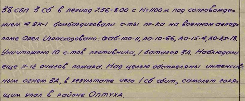

А есть ли что-нибудь известно об этом случае, который в документе опроса упомянут между прочим?
СБ был сбит немецкой зенитной артиллерией 15 октября 1941 г. в Орловской области, недалеко от реки Ока. Воздушный стрелок погиб, лётчик скрылся, а навигатор был ранен в левую ногу. Раненого скрыла у себя в доме «тётя Евгения» в деревне Светынка (?) на реке Ока. 2 июля 1942 г. (по документу именно июля, а не июня) попал в плен, когда он вместе с Радусом и провокатором «Ждановым» хотел пересечь Оку через мост у Казначеева.

11 час назад, Mic.Ro. сказал:
Интересная  история.. Правда, дата - 14.10.1941. Верное название деревни - Цветынь, в Орловском районе Орловской области. Деревня Казначеево восточнее 8 км.
Экипаж СБ-2 38-й сбап 61 авд
Мансуров Виктор Иванович, летчик, вернулся в часть через 6 дней (в наградном есть упоминание о ранении 14.10.41)
Ольховой Андрей Леонтьевич, штурман, судьба - в наградном
Донских Сергей Алексеевич, стрелок-радист, погиб, увековечен, в ОБД - свидетельские показания 1988 года..
