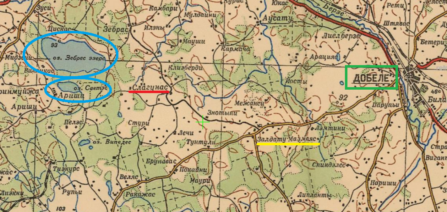

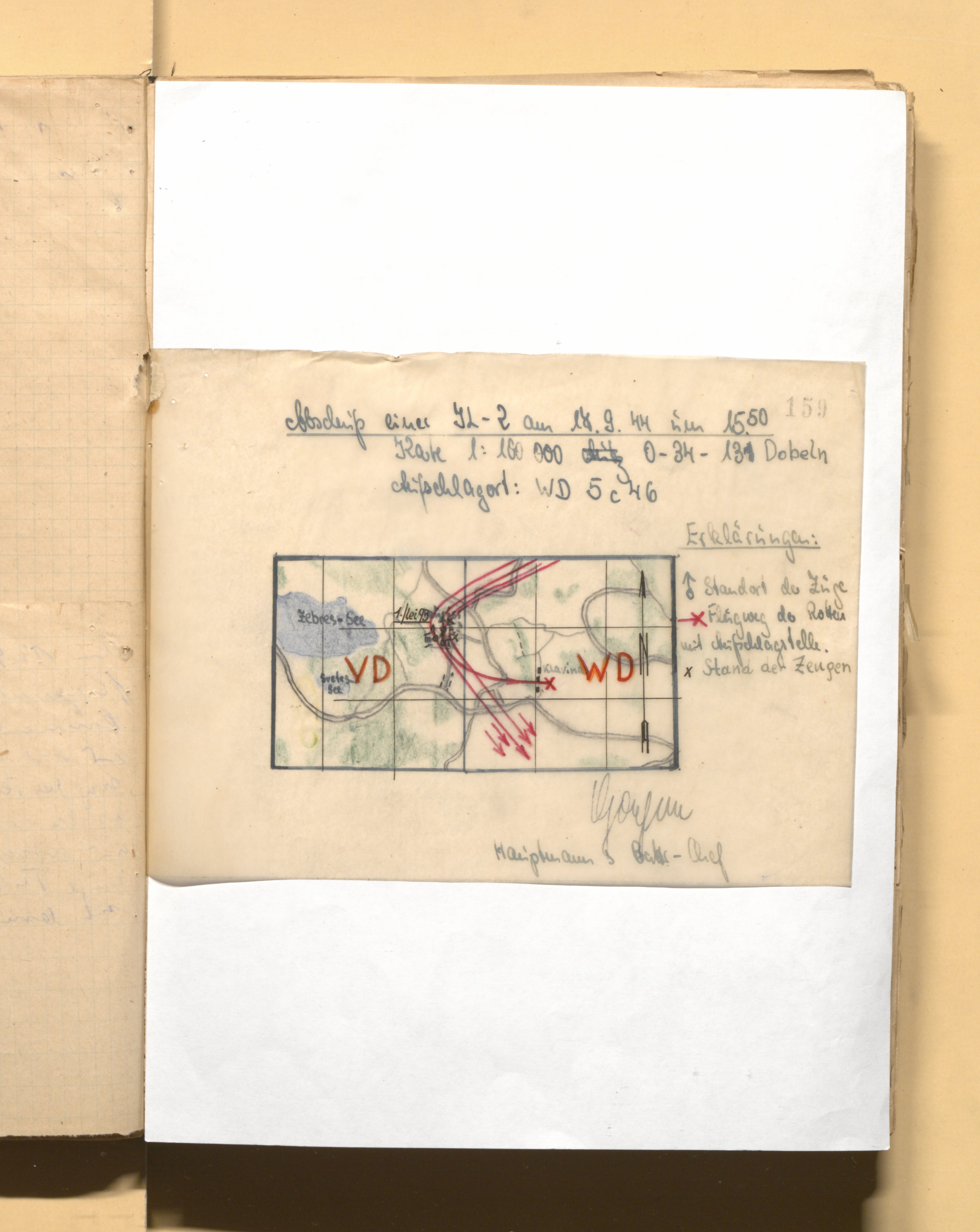

18 часов назад, катуар сказал:
Как вариант – потеря 211 шад.
Фрицы заявляют о том, что их атаковали под прикрытием истребителей 14 самолетов Ил-2 в 15.50, они сбили Ил-2, при этом один член экипажа погиб, а второй выпрыгнул с парашютом и тяжело раненным взят в плен. На схеме обозначены озёра Зебрес и Светэс.
У нас 766 шап 211 шад в 16.15-17.40 в составе 13 Ил-2 под прикрытием 6 Як-7 атаковал танки противника в районе Слагунас, что в 12 км западнее Добеле (рядом озёра Зебрес и Светэс). В р-не цели группа была атакована 8 ФВ-190, в/стрелки сбили 1 ФВ-190. Огнем ЗА сбит Ил-2 с экипажем мл. л-т Поздняков Арон Соломонович - рядовой Петьков Иван Борисович, самолет упал в районе Слагунас. 1 Ил-2 с экипажем мл. л-т Горбунов-сержант Нотарев подбит огнем ЗА/ИА, произвел ВП в р-не Залдату Мазмаяс, что в 9 км юго-западнее Добеле, состояние экипажа неизвестно.
P.S. Экипаж мл. лейтенант Горбунов Виктор Иванович - сержант Нотарев Евгений Николаевич согласно наградного листа на Горбунова произвел ВП на своей территории (мл. л-т Горбунов Виктор Иванович погиб позже – сбит ЗА 24.04.45 г. в р-не Пиллау, труп найден и похоронен в Ромау).

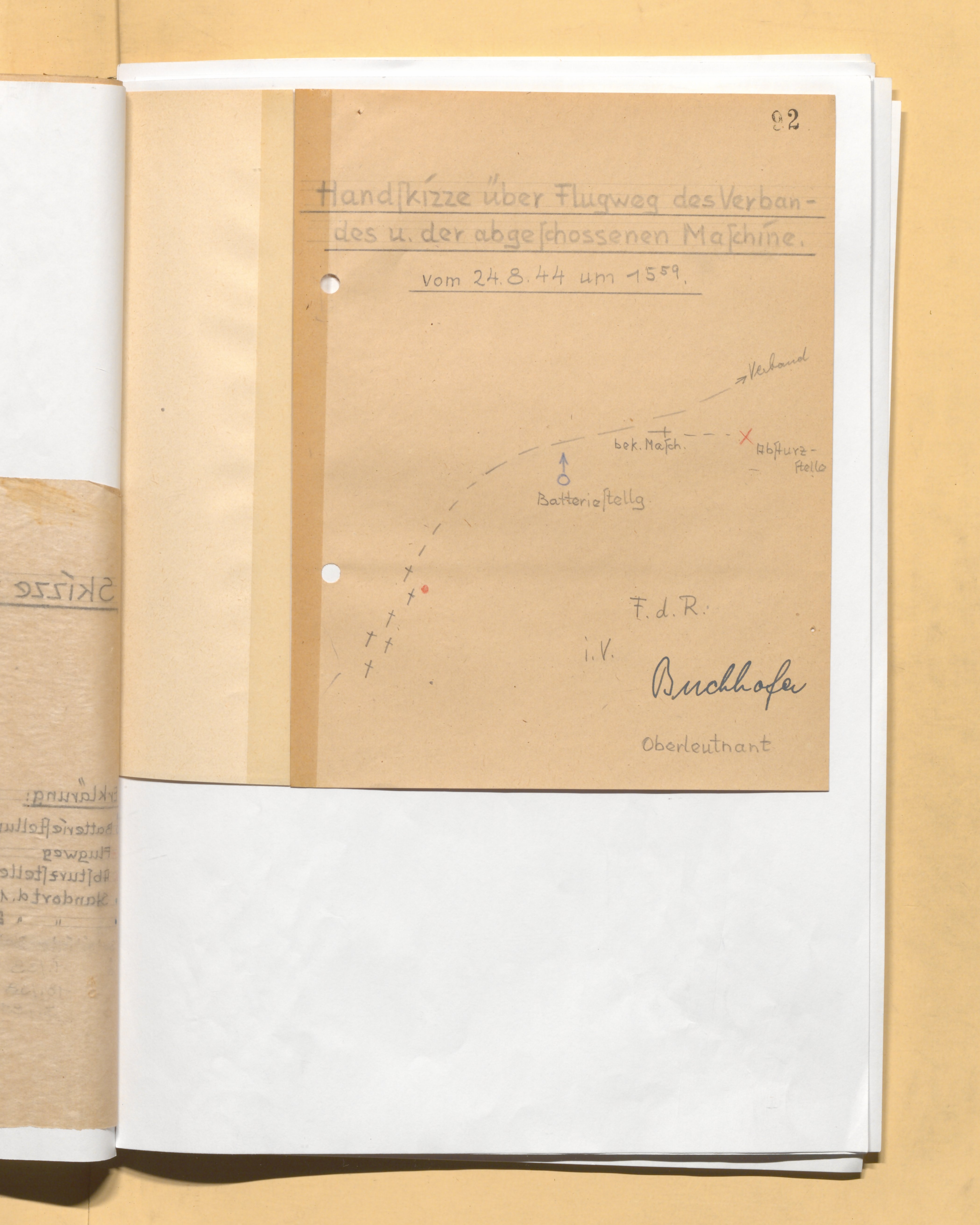

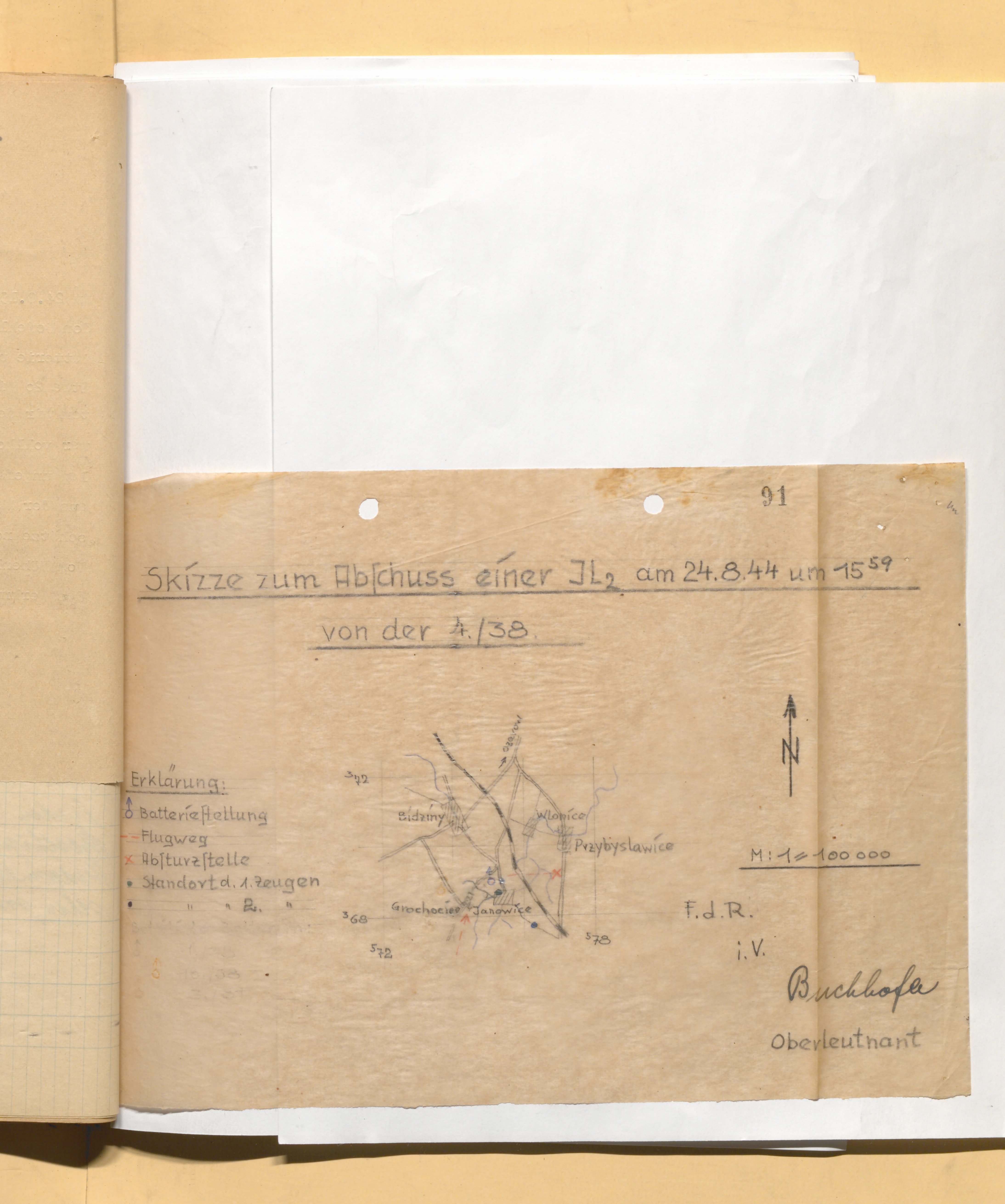

2 часа назад, катуар сказал:

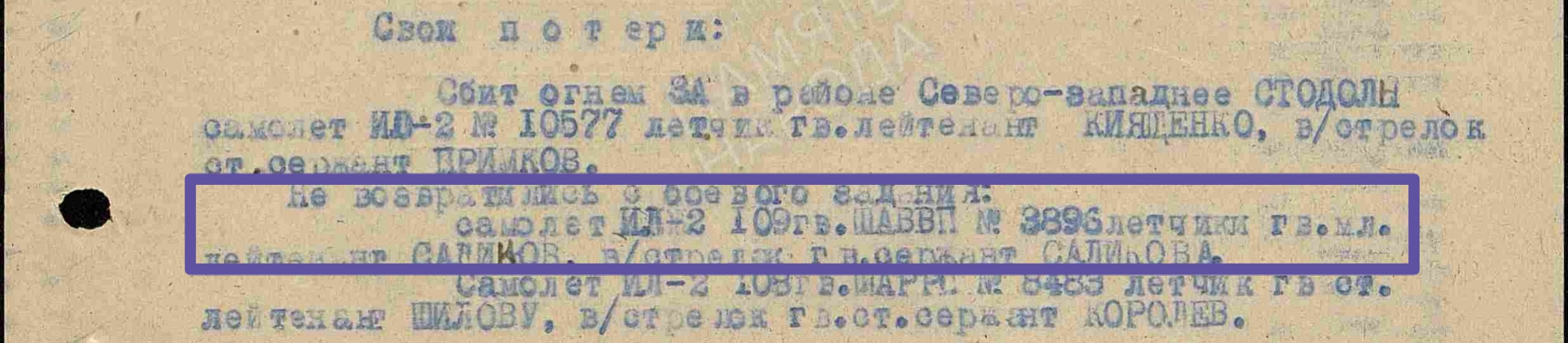

Фрицы заявляют о сбитом в 15.59 24.08.44 г. Ил-2 № 303896, возле которого лежала женщина-пилот, а бортовой стрелок всё еще находился в горящей машине, однако оба были мертвы.
Попутали фрицы – женщина была не пилотом, а воздушным стрелком.
24.08.44 г. не возвратился с боевого задания из района Лисув (Польша) Ил-2 № 303896 из 109 гв. шап 6 гв. шад* с экипажем в составе: летчик гв. мл. лейтенант Саликов Дмитрий Иванович (1918 г.р., уроженец с. Никольское Аннинского р-на Воронежской обл.) и его жена - в/стрелок гв. старшина Саликова Евдокия Никитовна (Никитична) 1921 г.р., уроженка с. Михайловка Кировоградской обл.
*примечание: 6 гв. шад в 15.30-15.40 24.08.44 г. уничтожала танки на дороге Собутка-Шляхецка  -  Якубовице и танки в Грохоцице и Лисув.
Абсолютно точно! Этот немецкий документ об  Ил-2 № 3896  семейного экипажа супругов Дмитрия и Евдокии Саликовых, которые числятся по сей день без вести пропавшими.
Из жбд 6 гв. шад. 24.08.1944:
