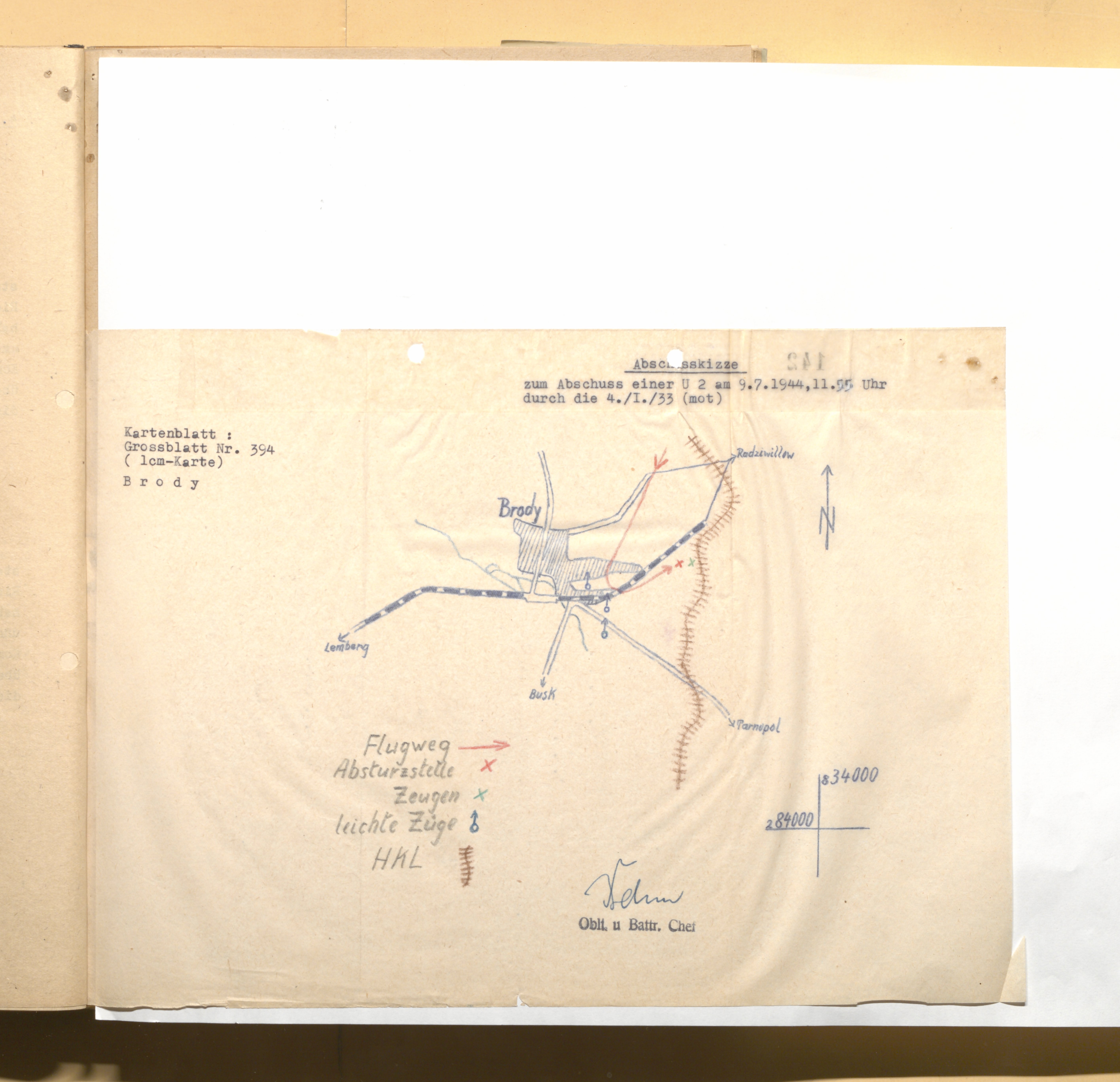

2 часа назад, skylark сказал:
Как вариант – потеря 208 нбад 2 ВА: пропали без вести зам. к-ра дивизии подполковник Петрухин Иван Алексеевич, штурман дивизии майор Молоштан Николай Павлович. В донесении о БП сказано, что «9.7.44 г. при выполнении служебных заданий на своей территории в дневных условиях в свою часть не возвратился». Однако по другим документам Петрухин в тот день попал в плен в районе г. Броды, освобожден в 1945 г.
У немцев указан номер мотора 11063.
У-2 №6937 с мотором №11063 выпущен с завода №387 в Казани 31.3.1944 г.
У-2 №6937 был в списке 208 нбад 2 ВА на 1.7.1944 г.
В списках потерь 2 ВА ближайшая потеря У-2 к дате 9.7.1944 - списан инспекторским свидетельством по 12.7.1944 У-2 №6935. потом идут потери по 13.7.44 №6639 сбит ИА и 3139 сбит ЗА.
У-2 №6937 списан во 2 ВА как нбз по 23.7.1944.
Поменяли мотор внутри 208 нбад?

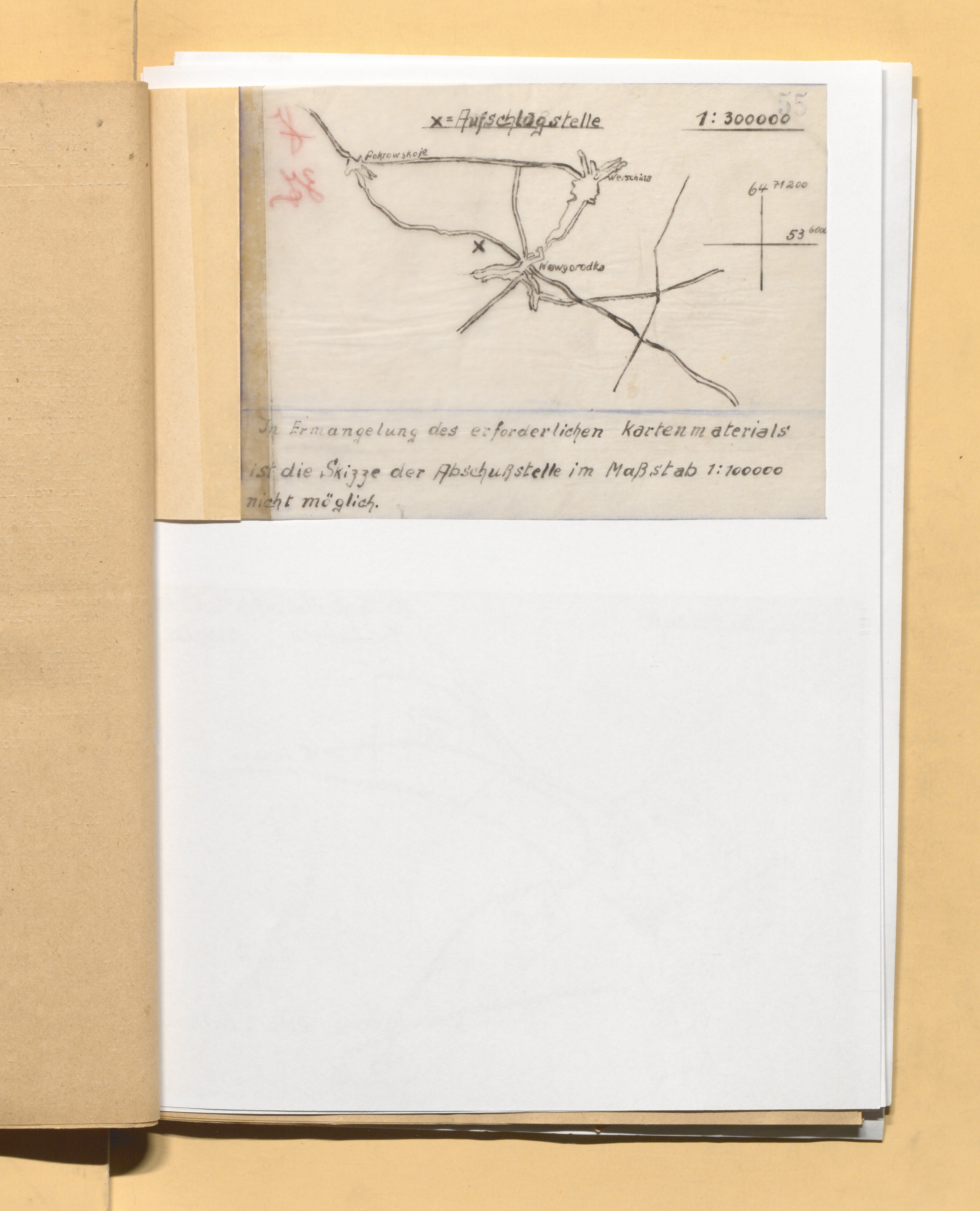

6 часов назад, катуар сказал:
К сожалению, номера винтов в данном случае бесполезны. 14.7.1944 2 ВА понесла большие потери, в т.ч. 7 Пе-2 (вероятно, больше). Вряд ли возможно определить экипаж. Разве что перевести описание судьбы экипажа у немцев. Вдруг там зацепка.
 Я перевел бы как: трое выпрыгнули с парашютами, из них приземлились только двое. Один из них тяжело ранен при оказании сопротивления во время захвата, второй взят в плен. Третий при прыжке зацепился парашютом за самолет и упал вместе с ним.
3 часа назад, linnet сказал:
... 14.7.1944 2 ВА понесла большие потери, в т.ч. 7 Пе-2. Вряд ли возможно определить экипаж. Разве что перевести описание судьбы экипажа у немцев. Вдруг там зацепка.

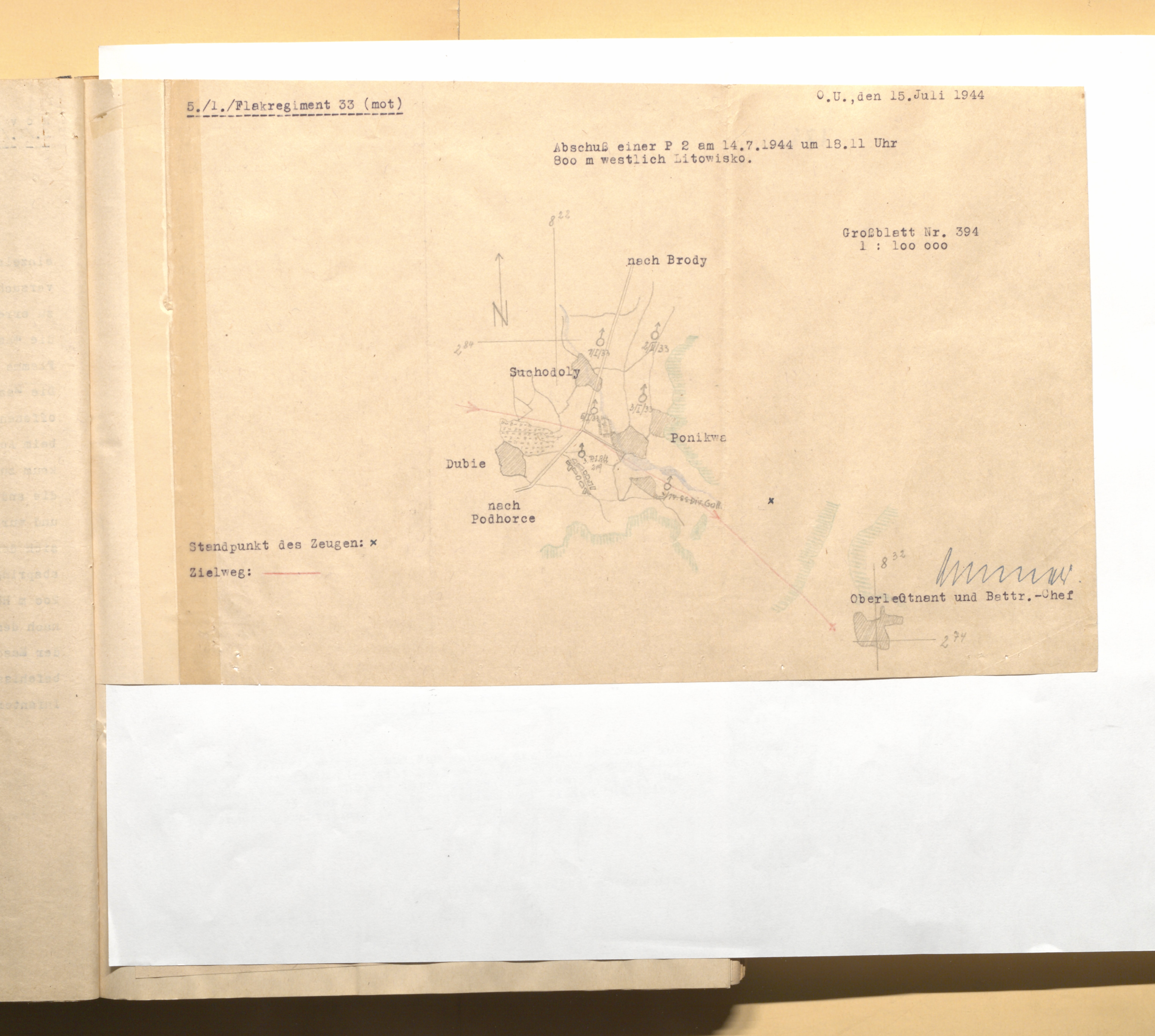

@linnet , в пункте 6-м документа - "Судьба экипажа" - написано буквально следующее:
"3 спасшихся выпрыгнули с парашютами, из них двое на парашютах приземлились. Один при пленении был при сопротивлении тяжело ранен, второй взят в плен. Третий при прыжке с парашютом остался висеть на самолёте и с высоты 200 метров упал рядом с участком леса. Четвёртый пассажир сгорел вместе с самолётом".
Довольно странный, по моему мнению, текст, вызывающий вопросы и дающий простор для его трактовок...

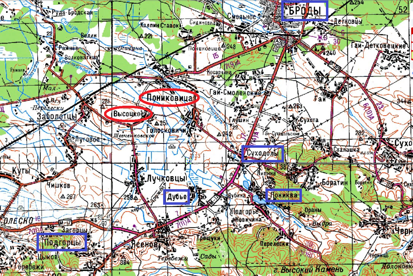

В 19.43-20.18 Подгорцы бомбили 1 гв. бад и 8 гв. бад (потерь нет). На ПН есть 2 потери 82 гв. бап 1 гв. бад - экипаж: гв. мл. л-т Лысых В.В., гв. мл. л-т Игнатов М.Г., гв. ст-на Полстянко В.И. (нбз из р-на Золочев, похоронены на кладбище с. Бодаки м. Вишневец бывшей Тарнопольской обл., 60 км восточнее цели) и экипаж: гв. мл. лейтенант Харин Борис Прокофьевич, мл. лейтенант Шнейдерман (Шпайдерман) Вениамин Львович, гв. ст. сержант Халабуда Николай Иванович (сбит ЗА, взорвался над целью).
По воспоминаниям Черного В.И. (которые не всегда совпадают с архивными документами) экипаж Харина был сбит ЗА при отходе от цели, пытался тянуть к линии фронта, но высота быстро падала, на малой высоте, резко развернулся влево и пошел к дороге, где шли колонной танки и врезался в них.
Харин похоронен крестьянами в с. Высоцко Пониковицкого р-на Львовской области (село Пониковица с 1918 по 1939 г.г. находилось в Тарнопольском воеводстве Польши):

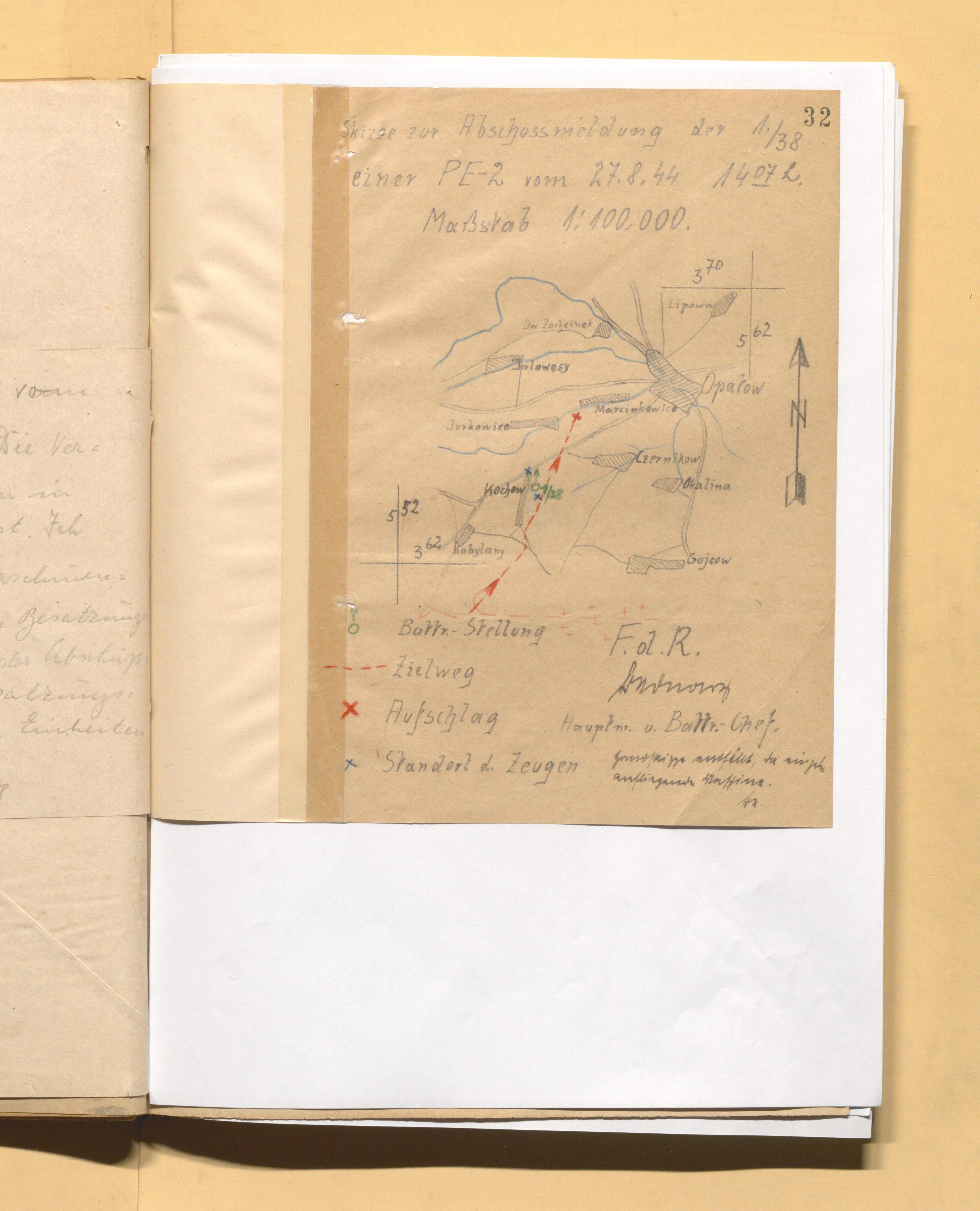

Тот же район, что был выше, но Ил-2. Хотя и с номером, точных данных у меня нет.
Удалось установить только, что Ил-2 №1874759 списан во 2 ВА по 18.7.1944. Ранее №1874759 появился во 2 ВА в составе 1 гшак по 9.7.1944 г. До этого, в октябре 1943 года №1874759 был в составе 292 шад (9 гшад 1 шак).
Очевидно, что Ил-2 №1874759 был потерян 14.7.1944 в 16.14 мск в составе 9 гшад.

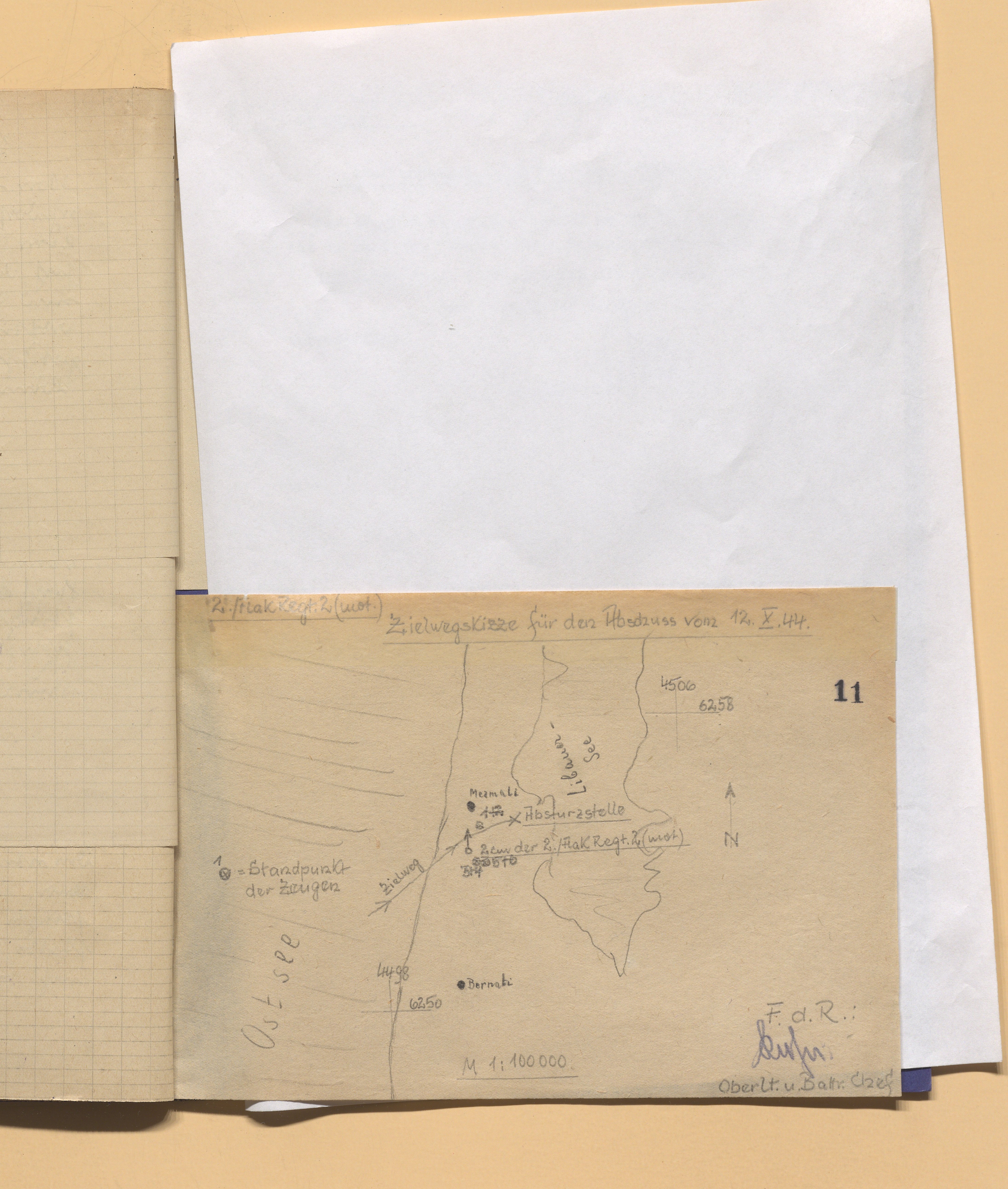

@катуар  скорее всего это Бостон из ВВС КБФ. Они участвовали в нескольких комбинированных налетах на Либаву.
№43-105142 - номер одного из моторов.
У меня по флотской авиации ничего нет.

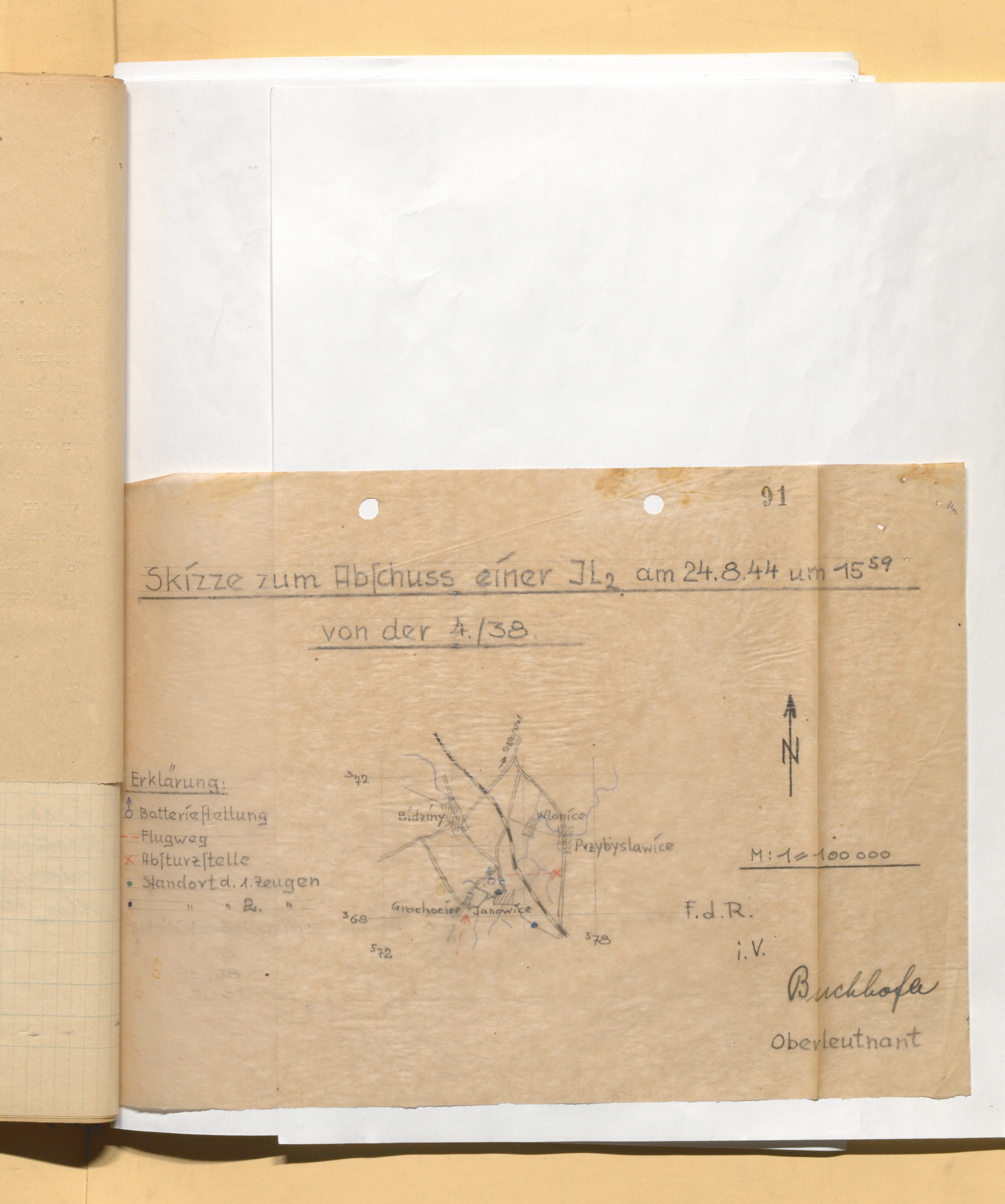

24.08.44 г. не возвратился с боевого задания экипаж 109 гв. шап 6 гв. шад: летчик гв. мл. лейтенант Саликов Дмитрий Иванович, 1918 г.р. и его жена - в/стрелок гв. старшина Саликова Евдокия Никитовна, 1921 г.р., Ил-2 № 3896.

К сообщению skylark об Ил-2 № 3896 семейного экипажа Саликовых:
Таким образом, с помощью док-тов, представленных катуаром, абсолютно точно установлена судьба этого редкого экипажа - Саликовы погибли от нем. ЗА, а не являются нбз, как считалось ранее:
