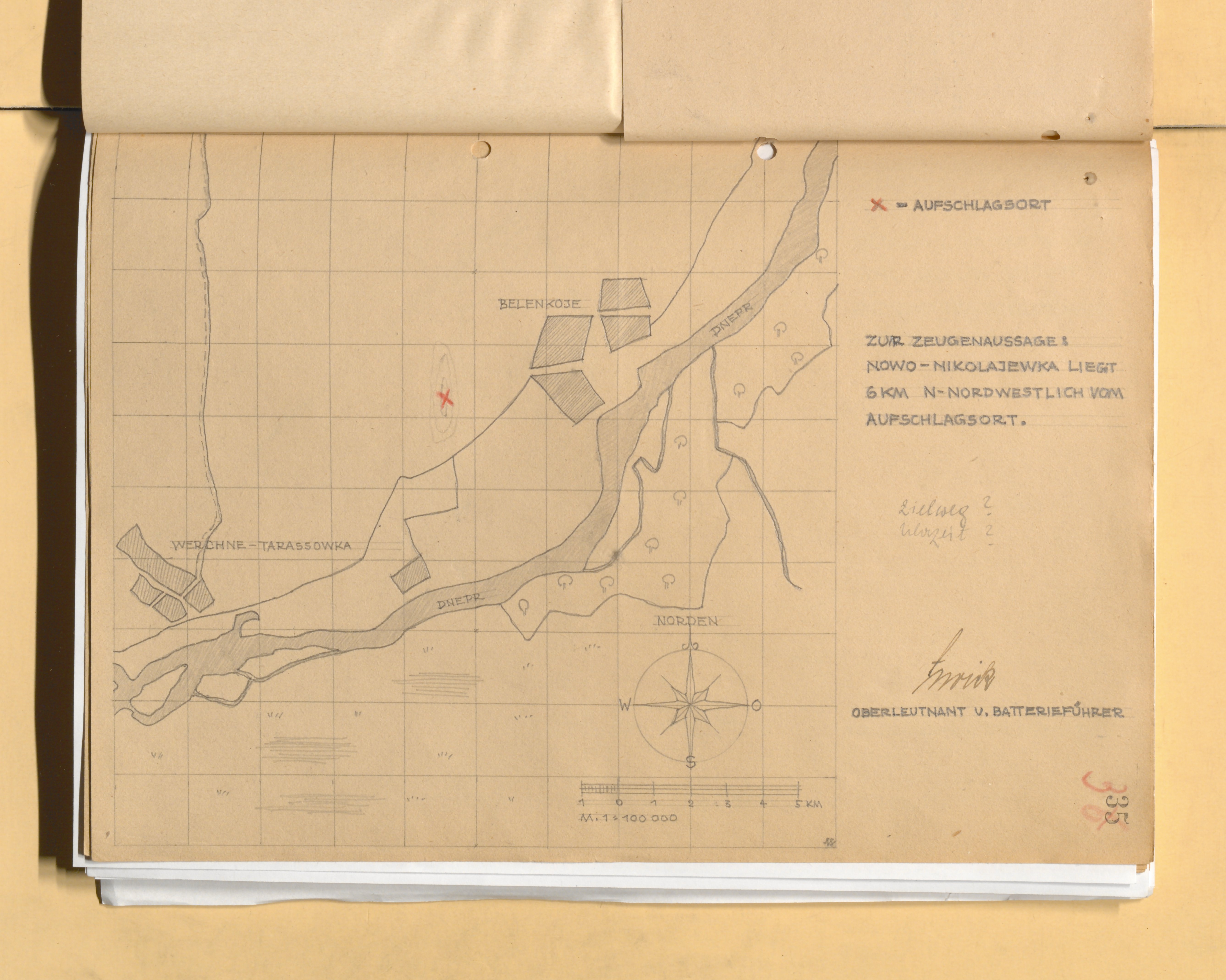

10.10.43 г. в этом районе работала 5 гв. шад. В ЖБД дивизии 1 потеря – прямым попаданием из танка сбит и упал над целью, взорвался Ил-2 № 7070. Экипаж: зам. к-ра АЭ 95 гв. шап гв. ст. лейтенант Богров Иван Яковлевич, в/стрелок гв. мл. сержант Приходько Алексей Власович.
Также в этот день НБЗ из района «Ново-Ивановка» 2 экипажа 109 гв. шап 6 гв. шад: к-р звена гв. мл. лейтенант Николаев Виктор Георгиевич, в/стрелок гв. сержант Сорокин Иван Петрович и летчик-старший гв. мл. лейтенант Николаев Владимир Андреевич, в/стрелок гв. мл. сержант Полуторный Александр Иванович.
В Запорожской области есть несколько н.п. Ново-Ивановка, но все они не подходят по МП, указанному в заявке. А вот на старой карте, в 9 км северо-западнее х. Криничный, был х. Ново-Ивановский. В названии населенного пункта была допущена ошибка (в донесении о БП) или полк работал в другом районе?

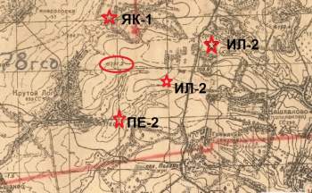

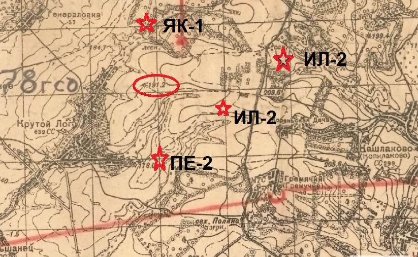

Ил-2 упал 1,1 км восточнее Высоты 191.2, карта р-н Белгород. Высота где-то в том районе ?
7.7.43 в том районе работали 305 и 306 шад
Возможно -эти Координаты: Hoch 560019, rechts 733406.-перевести в  GPS ?
  • Позиция батареи: Лист карты M-37-50 (район Белгорода), масштаб 1:100 000.
  • Координаты: Hoch 560019, rechts 733406.-  сбитый самолет упал в точке с абсолютной высотой 191,2 метра, расположенной в 1.100 метрах восточнее позиции II-го взвода.

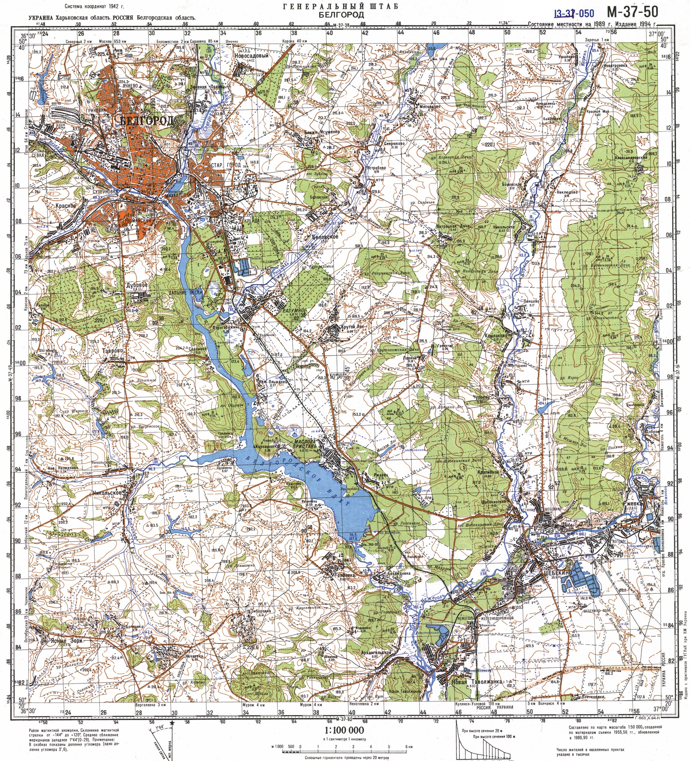

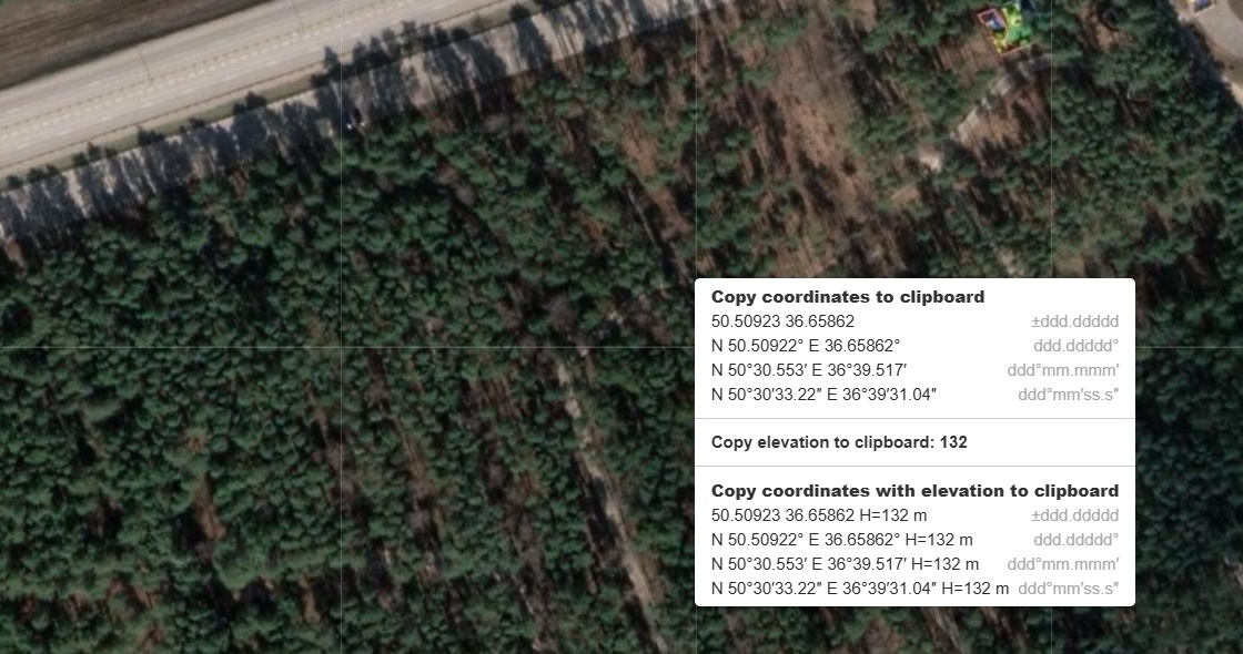

7 часов назад, Alekcandr-31 сказал:
Не очень понятно, что значит "перевести в GPS"...)
Обе системы координат "километровую" и "градусную" можно сопоставить на более позднем выпуске листа той же карты - смещения СК-38 и СК-42 в данном районе в пределах точности  масштаба карты.
8 минут назад, kirche сказал:
Есть программа ,ее скачивать надо ,  я пока не разобрался надо время.
Координаты: Hoch 560019, rechts 733406 .Системы координат Гаусса-Крюгера СК-42
Находиться точка,на скрине предоставил
Изменено пользователем sargon
Координаты: Hoch 560019, rechts 733406 .Системы координат Гаусса-Крюгера СК-32
Не указано в какой именно СК-32 или  СК-42,еще тогда скрин даю

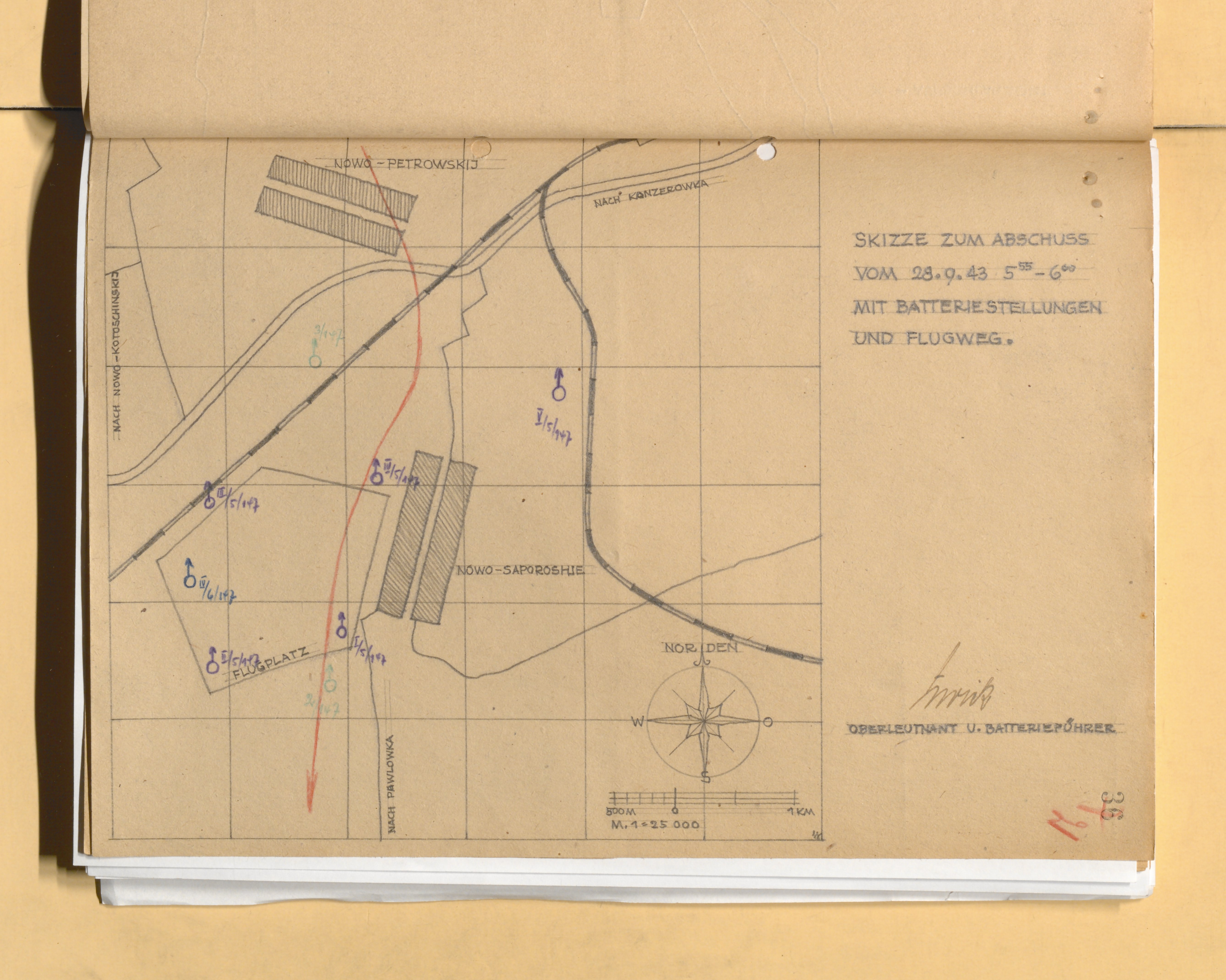

@sargon 10-й дивизион 43-го зенитного полка (10./Flakregiment 43)-
Дата составления: 7 июля 1943 года (Razumnoe, den 7.7.1943)
Район: 8 км восточнее позиции II-го взвода (Absturzstelle 8 Km. ostw. Stellung II.Zug
Кто сбил: II-й взвод (Zug) 10-й батареи (II. Zug 10./Flakregt.43).
«Позиции II. Взвода» - 1.100 восточнее. Высота 191.2
 Самолет упал в 1.100 метрах по направлению на восток от позиции II-го взвода.
Позиция батареи: Лист карты M-37-50 (район Белгорода), масштаб 1:100 000. Координаты: Hoch 560019, rechts 733406.
Заводской номер / опознавательные знаки: 6253
Результат: Самолет упал, охваченный пламенем (stürzt brennend ab).
 признаки разрушения — отлетали отдельные части
  • Направление цели: 4–12–1–7–3 (по воздушной розе — Flugmelderose)
  • Seitenleitwerk montiert ab — Сброшено (отлетело) боковое оперение/стабилизатор.
  • Linkes Fahrwerk fährt aus — Выпустилось (сломалось) левое шасси.
  • Maschine brennt... — Самолет горит и тянет дымный шлейф (черная дымящаяся полоса), уходя вправо (направление «3» по циферблату).
  • Verliert an Höhe... — Теряет высоту и падает отвесно (вертикально).
  • Aufschlagbrand — Пожар при ударе о землю (подтверждение уничтожения).
«Jäger flog hinterher. Ließ jedoch durch stärker werdende Rauchfahne von der Maschine ab.»
«Истребитель следовал за целью, но прекратил атаку из-за усиливающегося дыма от самолета».
Это подтверждает, что цель была поражена именно зенитным огнем, а не истребителем.

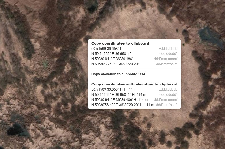

3 часа назад, sargon сказал:
По схеме за 4.07.43 г. 43-й зенитный полк в районе Соломинского моста дислоцировался.
3eGiPkYdwoQ_zaJmKwU_xX-N01IAYt5TagkrBu_cMwWdDAAfbs-OtuMASwDj1ZPgiccTOr1A_3bsGlaFWq9Bm84T.jpg?quality=95&as=32x19,48x28,72x42,108x64,160x94,240x141,360x212,480x283,540x318,640x377,720x424,721x425&from=bu&u=B5suer5N70p484NFS0Aeigq663P1_L76ahYdGUn5gLc&cs=721x0
В этом месте  находились позиции батареи (  8 км восточнее позиции II-го взвода )  ,  по прямой  8км -  высота 191.2. VIr5fnlry4PltmJLTVIESUQVz4i2gaBqiEZ8dhhBvxlFsjj0K8yaBr8cKt0jB_GwyzPfDWXnNjWc1DwKfAdbBEvc.jpg?quality=95&as=32x14,48x21,72x32,108x48,160x71,240x107,360x161,480x214,540x241,640x285,720x321,852x380&from=bu&u=7FkSAgVb2n24gArsYkoDPJZHtvsIsqF_ykMD_ATfLhU&cs=852x0
9giuca8cnGxGKNoBJbGcyE3aKZOhBRcRPbQzxqn_aBlnzHShFeCtWMBtQ-0dWrflXZMVW5B6O9HG10_4vG59qyQR.jpg?quality=95&as=32x24,48x37,72x55,108x83,160x122,240x184,360x275,480x367,540x413,640x489,720x551,1080x826,1228x939&from=bu&u=lbmY3c6uM4aK3vCwz_-7B1gJ3XuEJYLd7Xlfp1g-lxc&cs=1228x0
