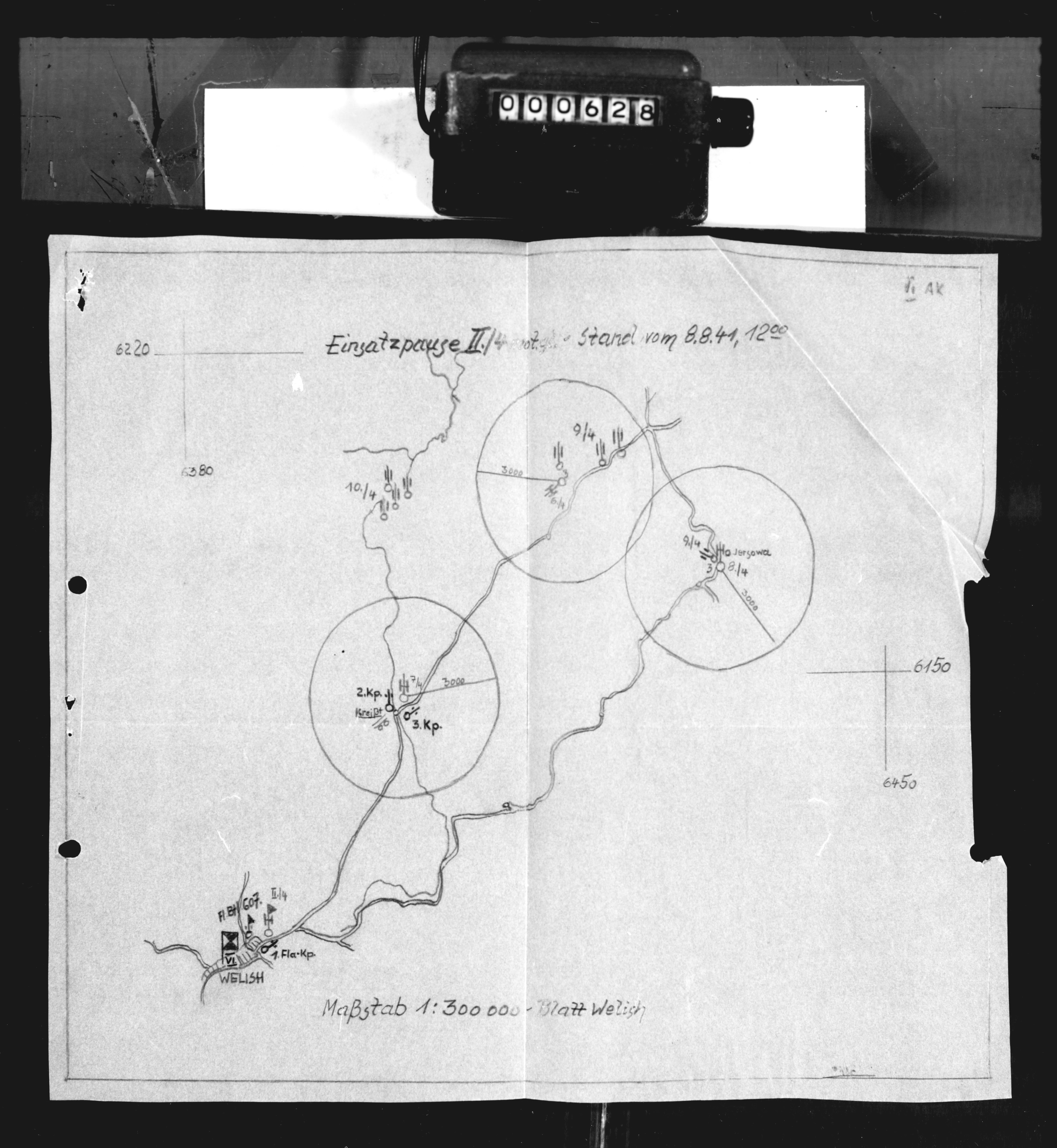

4 часа назад, VladK сказал:
Относительно схемы:
не понятен крайний правый район: по конфигурации дорог очень похоже на район Каменное (между Бол. Железницей и Канатом). В Канате на нашей карте обозначена паромная переправа, от которой дорога уходит на север. По схеме узел ПВО находится в Канате. Но вот название населенного пункта, где находится узел ПВО на немецкой схеме, - не нашёл.
Расположение 6./4 - Еськово севернее Ильино примерно 3 км. Волохово - 3 км северо-восточнее Еськово за оз. Белозерица.
Тогда донесение от 14.8.41 за 14:52 можно понять, что самолёт упал у Кукуево..., которое действительно расположено в 6-7 км к югу от Еськово. Но вот почему-то немцы не отмечают группу в 6 СБ?
А так: 6 СБ проскакивают озерцо, что южнее Ильино, делают левый боевой разворот для набора высоты, чтобы прицельно отбомбиться. Радиус разворота на скорости 300 км/ч примерно 2 км. И как раз подставляют правые борта под зенитки севернее Еськово и расположенные в самом Ильино. Уходят на юг в сторону Кукуева, где один из них падает на "зерновом" поле.
Прошу меня поправить, если я ошибся в переводе и рассуждениях.

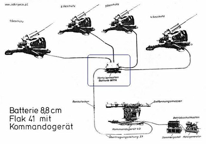

Прошу прощения: немцы в бинокль самолёты не рассматривали. Для этого был прибор  - Kommandogerat 40 (36). Немецкое ПУАЗО.

Сводки II. /Flak.4. за 12.08.41
@VladK , здравствуйте. Извините, что сразу не обратил внимание. Это сводка датирована 13.8.41 (время создания 15:00) за период с.12:00 12.8.41 по 12:00 13.8.41.
В неё не попало утро 12.8.41. Вероятно период с 12:00 11.8.41 по 12:00 12.8.41 должен быть в сводке, датированной 12.8.41.
Есть ли возможность посмотреть сводку за период с 12:00 11.8.41 по 12:00 12.8.41 с развёрнутым приложением?
Изменено пользователем Skuns

2-й дивизион 4 зенитного полка
                                                           Gef. stand, den 12.8.1941
                                                           по состоянию на 12.8.1941
An
Generalkommando VI A.K.
Flakregiment 125
Kriegstagebuch
Entwurf
В:
Штаб VI А.К.
125-й зенитный полк
Военный дневник
Черновик
Tagesmeldung  für die Zeit vom 11.8., 12-00  -  12.8.1941, 12-00 uhr.
Ежедневный отчет за период с 11.8., 12-00 - 12.8.1941, 12-00 час.
1.)  Einsatzräume   Unverändert
            Операционные зоны не изменились
2.)  Auftrag   Unverändert
                        Заказ без изменений
3.)   Sonstige Flakverbände   Fla. – Btl. 607
                        Другие зенитные части Fla. – Батальон 607
4.)    Jagdverbände    Keine
                                   Ассоциации охотников Нет
5.)       Allgemeine Luftiage
                        общая воздушная обстановка
            12.8.               Bekämpfung von feindlichen Flugzeugen vom Typ J17 durch 8./4
            12.8.                Борьба с вражескими самолетами J17 8./4
            11.8                ab 12-00 uhr keine Gefechtstätigkeit
            11.8                с 12-00 часов боевых действий нет.

12.)     Abt. Gef. Stand    2 km ostw. Welish
Zu Ziffer 5.)  und 8.)
            Vom 11.8., 12-00 Uhr – 12.8.1941, 10-00 Uhr, keine Gefechts – tätigkeit.
            С 12-00 11.08.1941 г. по 10-00 12.08.1941 г. боевых действий не вел.
            12.8.1941, 10.42 Uhr
            2 feindliche Flugzeuge vom Typ J17 aus Richtung 9-12, Höhe 1300 m, mit Schuss 8.8 cm Zt.Z. S 30 von 8./4 bekämpft.
            Die Flugzeuge wurden im Vorbeiflug Bekämpft.
            Bei der ersten gut liegenden Gruppe zogen die Flugzeuge hoch, drehten in Richtung 12 und 1 ab und entzogen sich so dem Beschuss.
            12 августа 1941 г., 10:42 утра.
2 вражеских самолета типа J17 с направления 9-12, высота 1300 м, с снарядом 8,8 cm Zt.Z. S 30 сражался с 8./4. Самолеты подверглись нападению, когда пролетали мимо. У первой же хорошо расположенной группы (разрывов?) самолет поднялся в воздух, развернулся в сторону 12 и 1 и таким образом ушел от огня.
