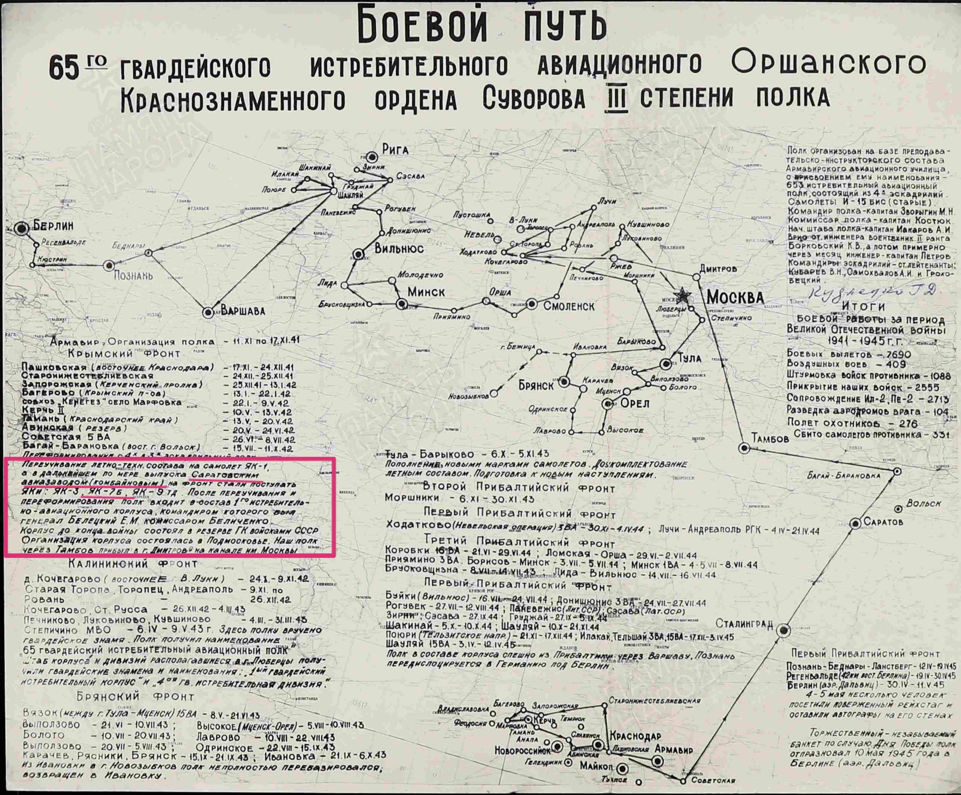

О выпуске 292 з-дом Як-7Б указано, к примеру, и в схеме боевого пути 65 гиап (бывш. 653 иап), составленной ветераном Дергачем В. Е. - на основе полковых д-тов. Кстати, в этом полку проходили дальнейшую службу после 434 иап лётчицы Блинова и Лебедева, Шахова же вернулась 586 иап.

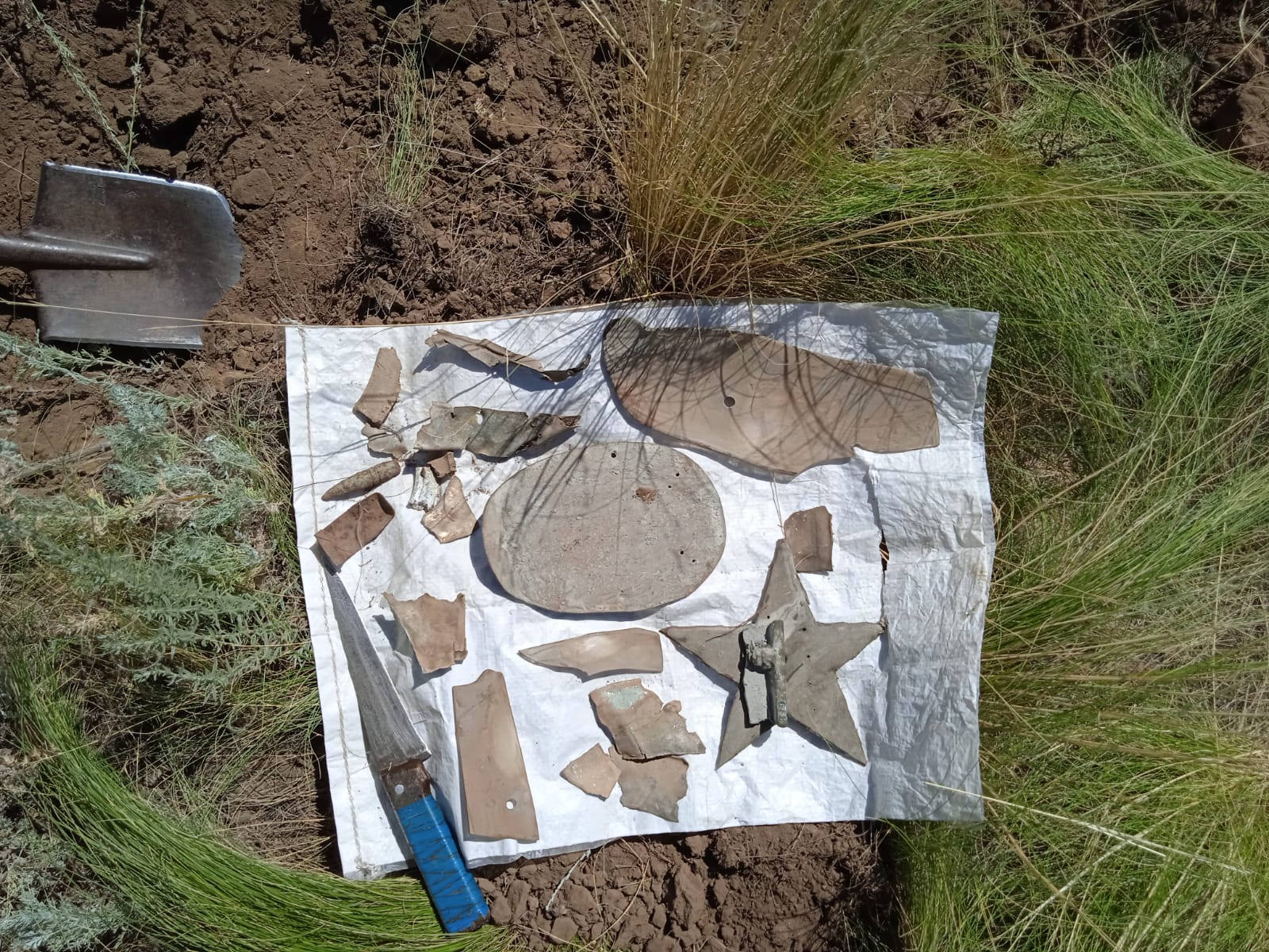

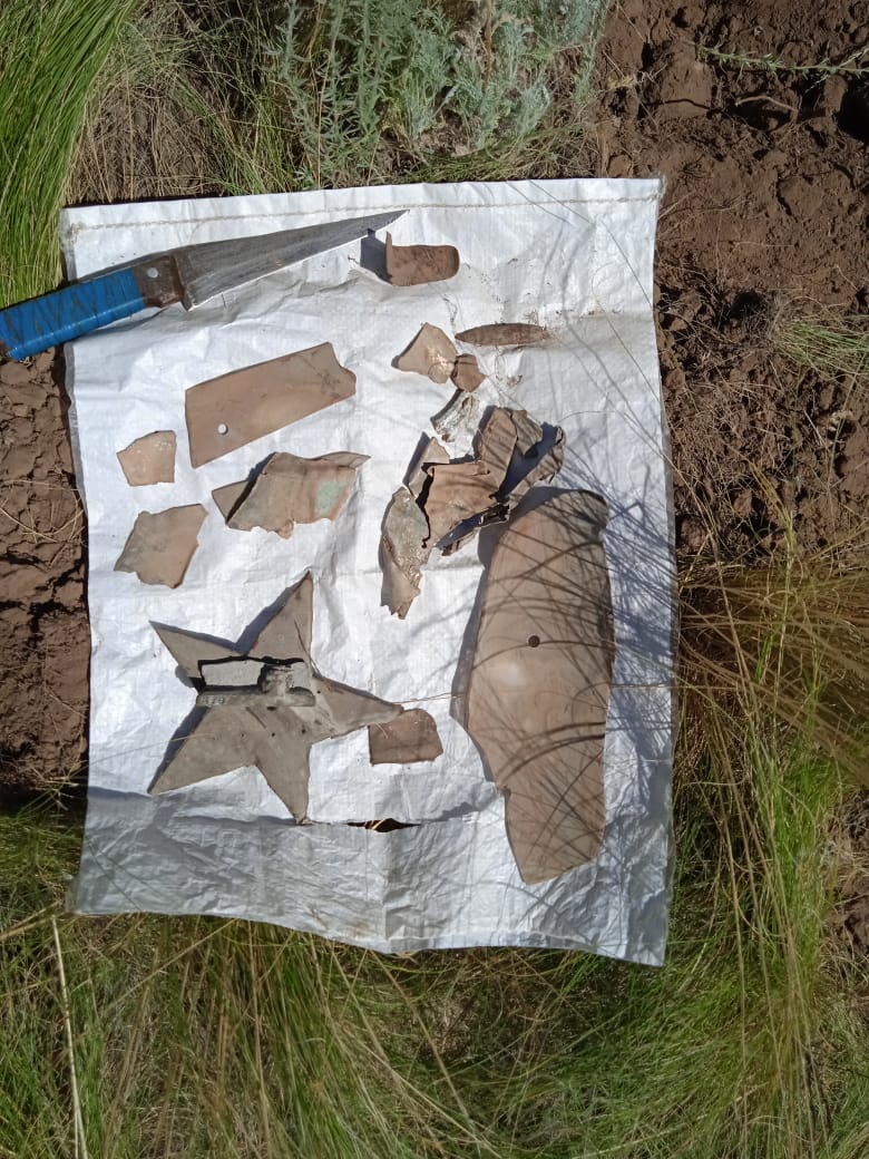

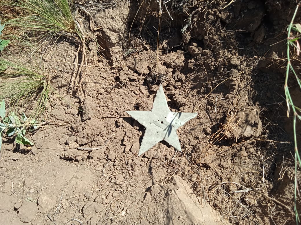

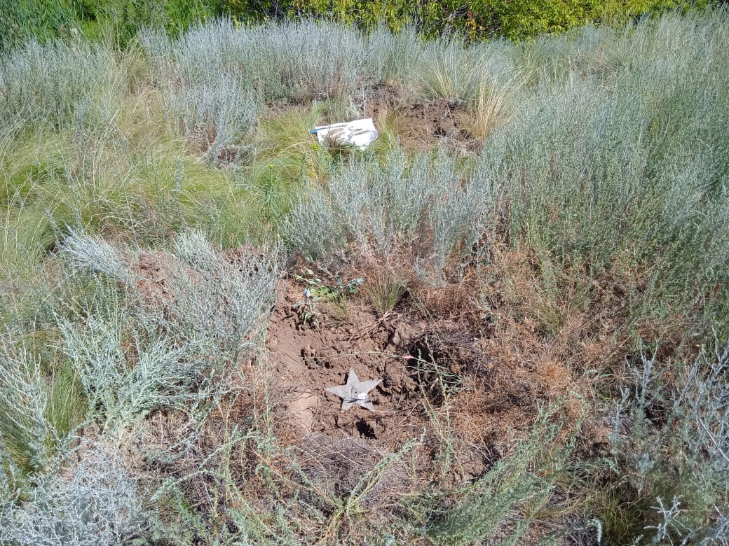

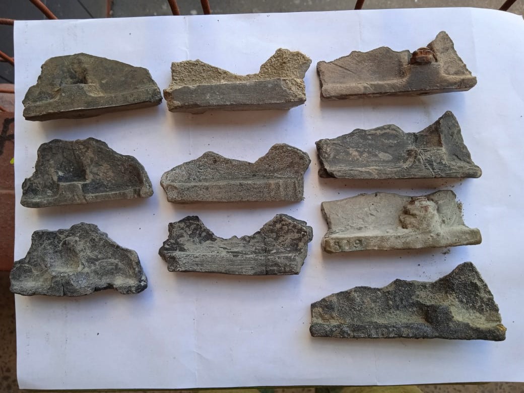

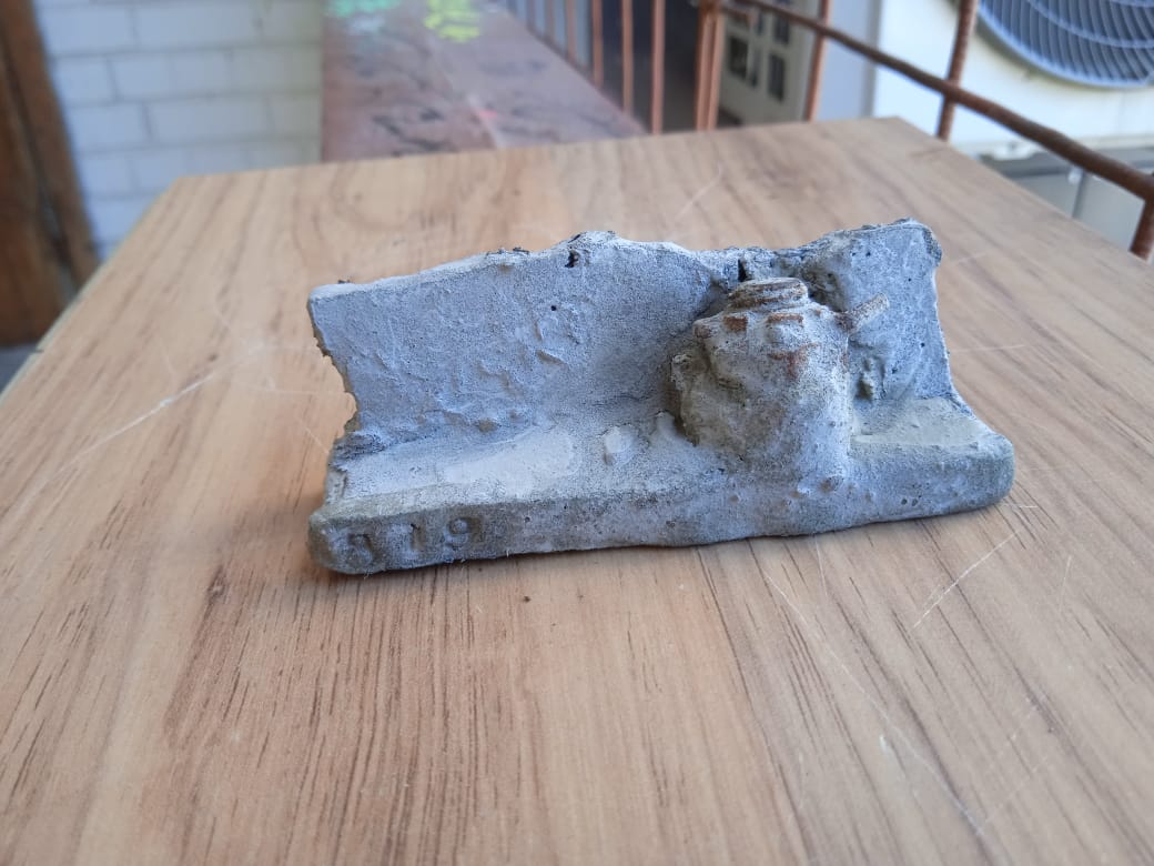

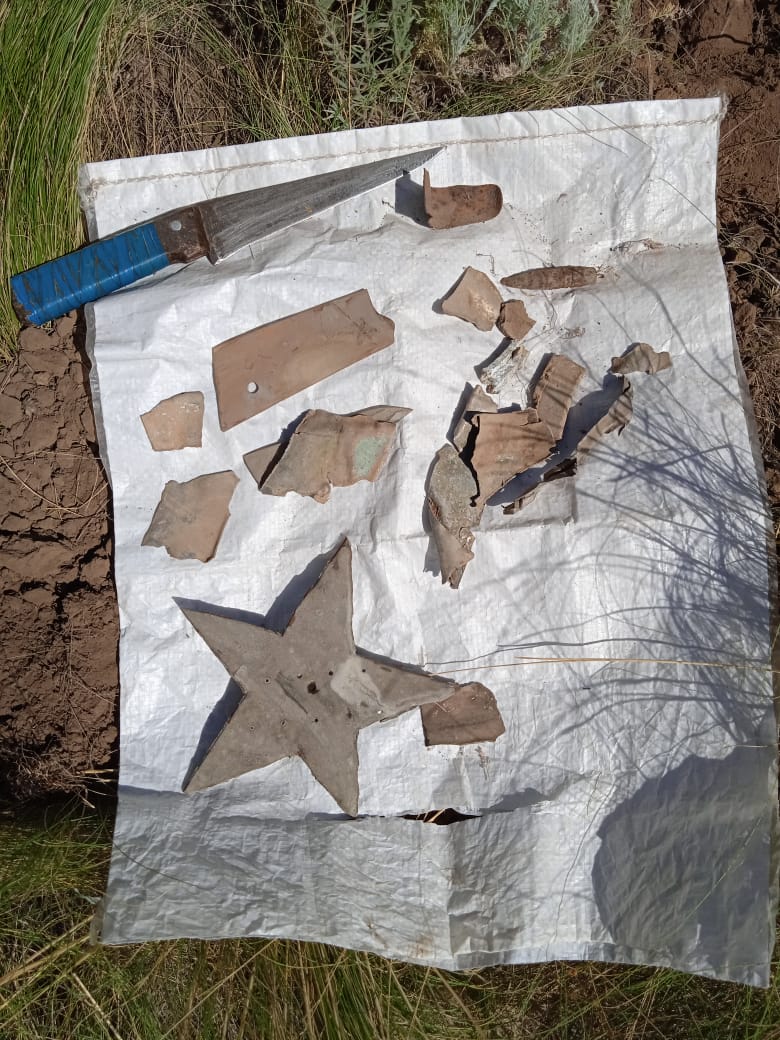

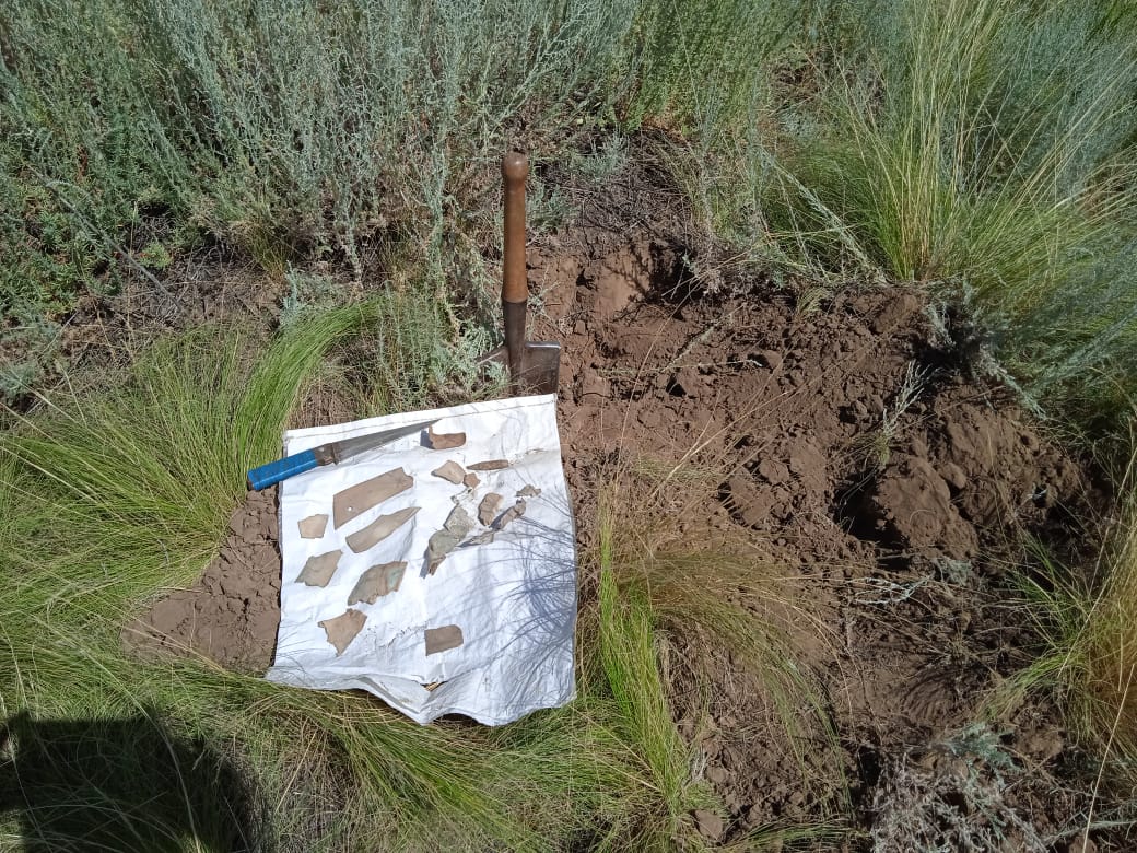

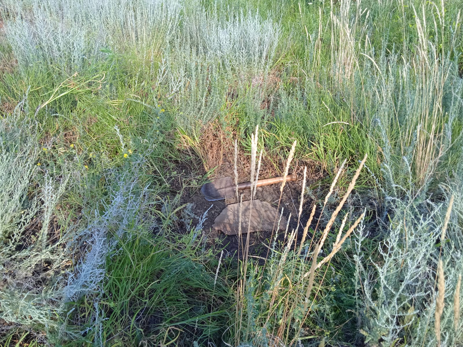

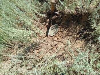

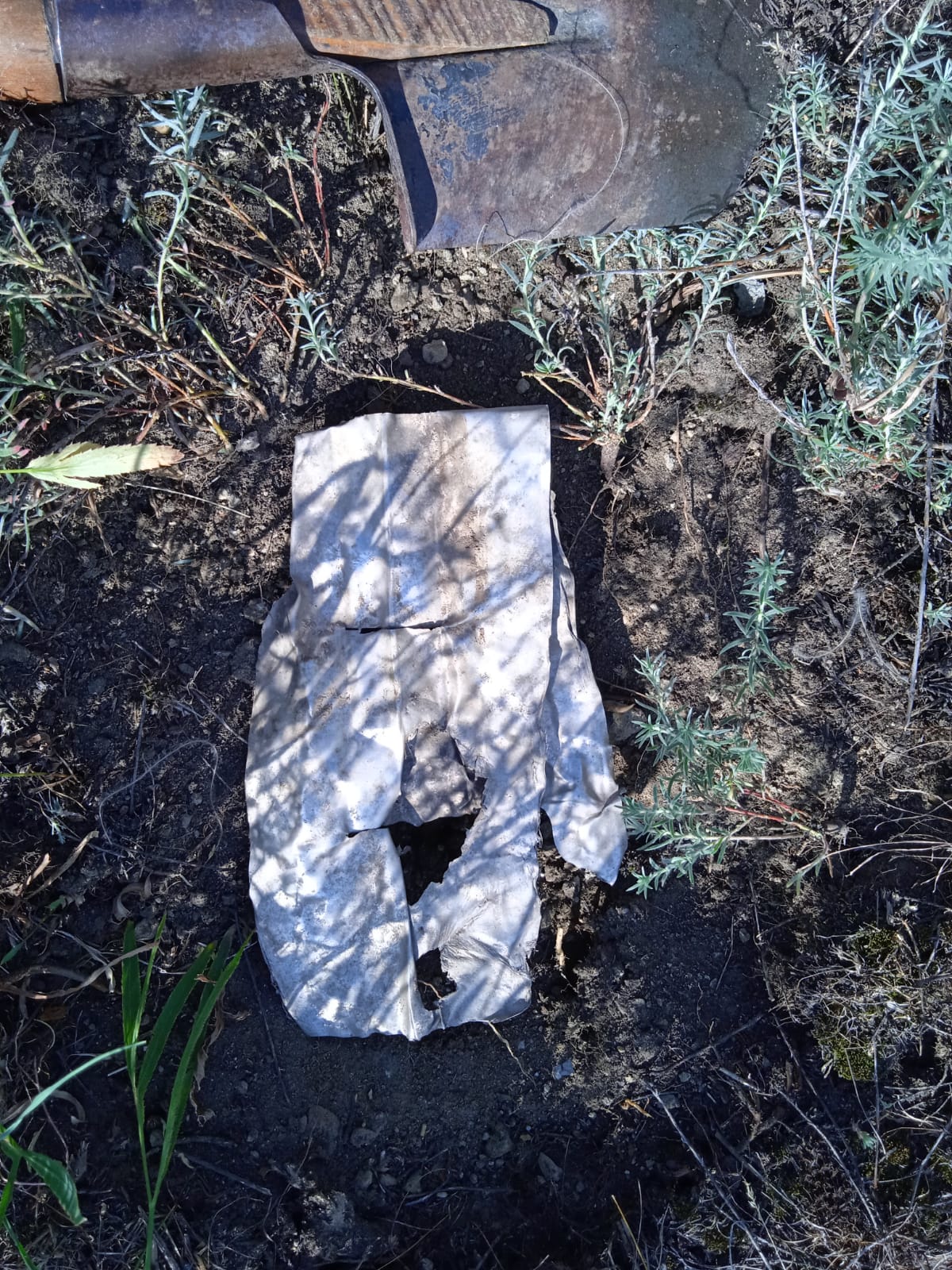

Сегодняшний выход принёс ожидаемые и неожиданные находки.
Из ожидаемых - на моторном обломке дубль номера мотора "819".
Была найдена звезда, вырубленная из обшивки самолёта, фрагменты плексигласа кабины и лючок.

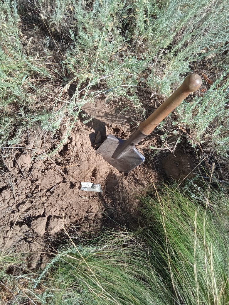

Твёрдая земля не даёт возможности пробить территорию щупом. Предполагаю наличие останков лейтенанта Нечаевой К.А. где то в округе. Дальнейшие поиски, думаю, всё детали раставят по своим местам.

Если звезда и табличка найдены в одном месте,там скорее всего и захоронение, т.к. были на одном основании, если в разных, тогда сложней. Можно убрать верховой метал и попробовать ТМ или Супер-стар, скорее всего на летчике остался металл или нападало при засыпке могилы.
5

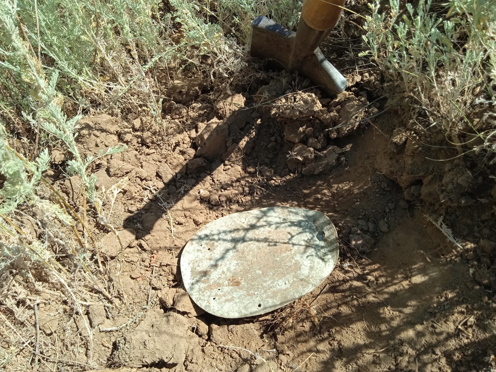

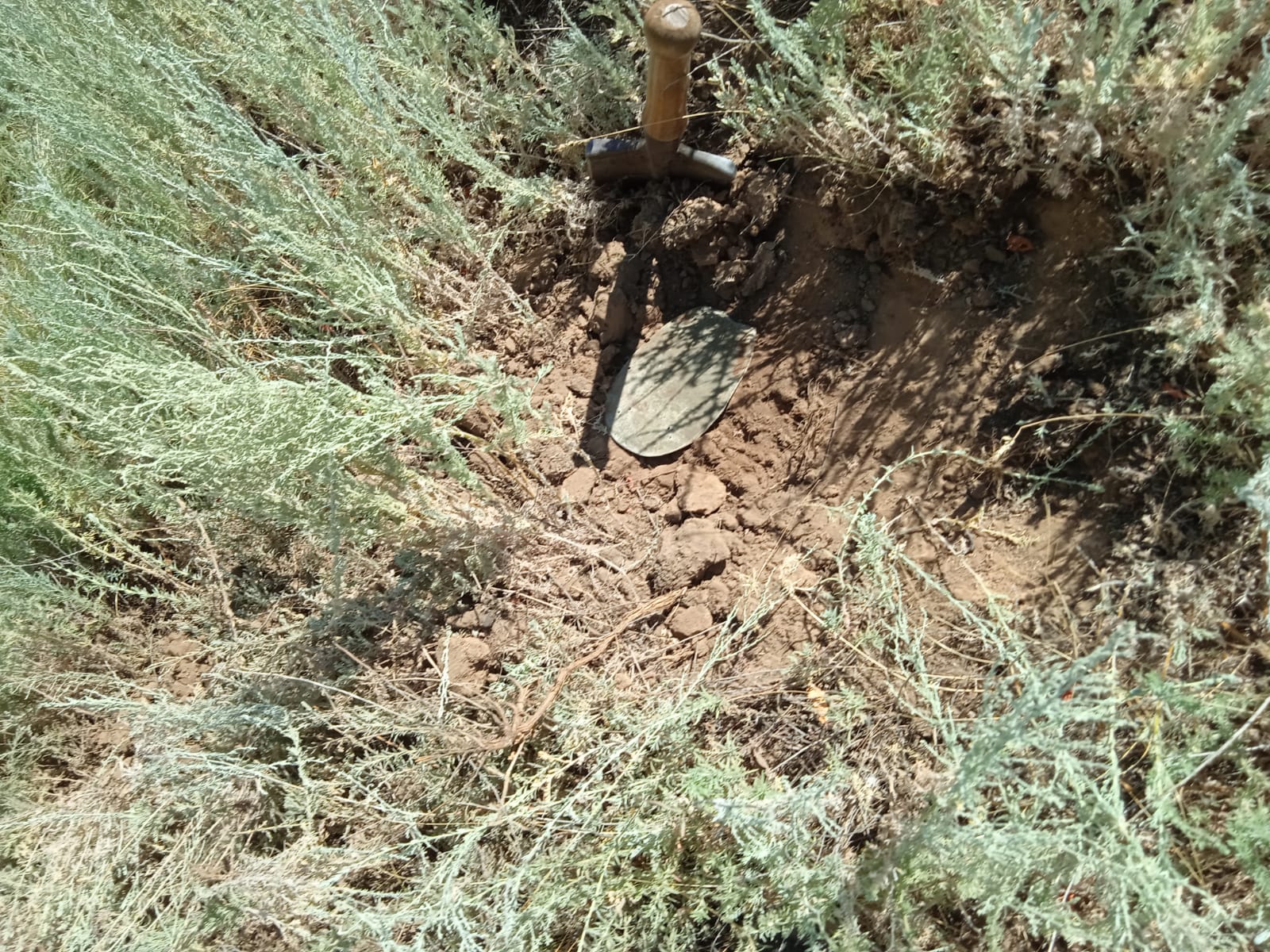

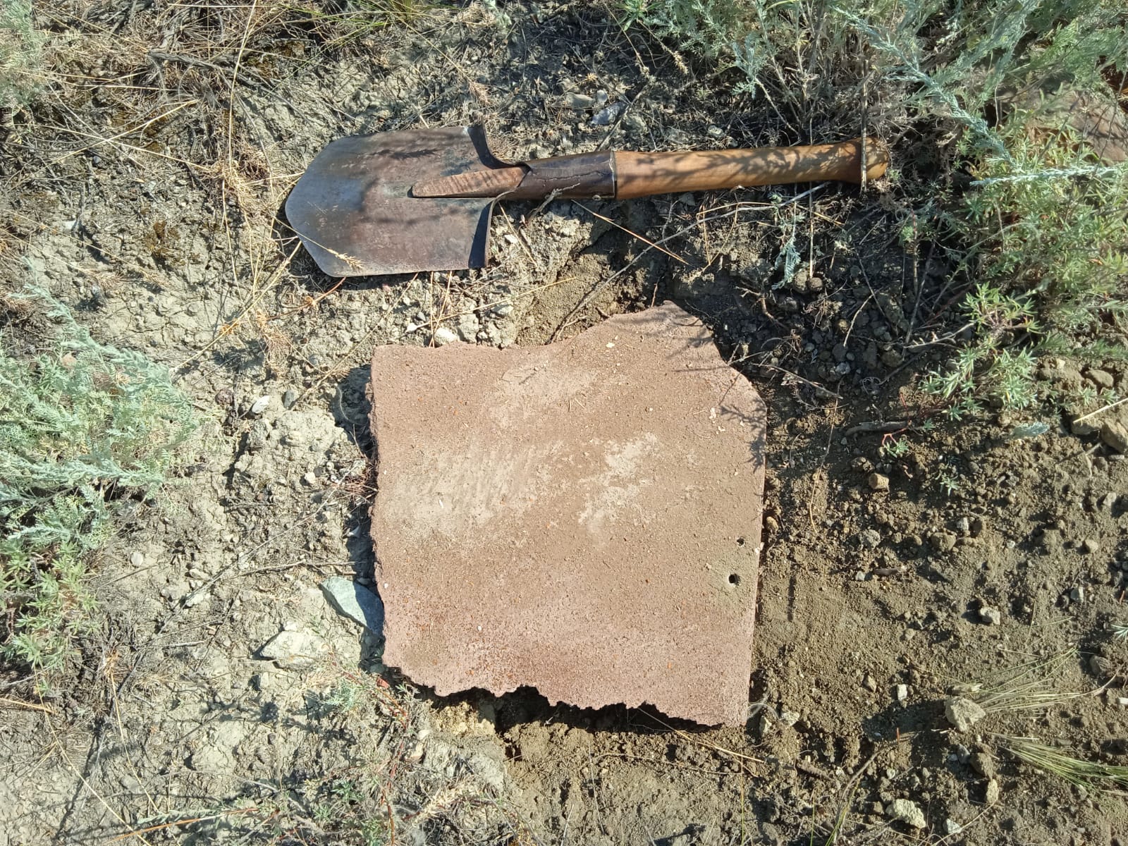

Спасибо всем за участие в теме!

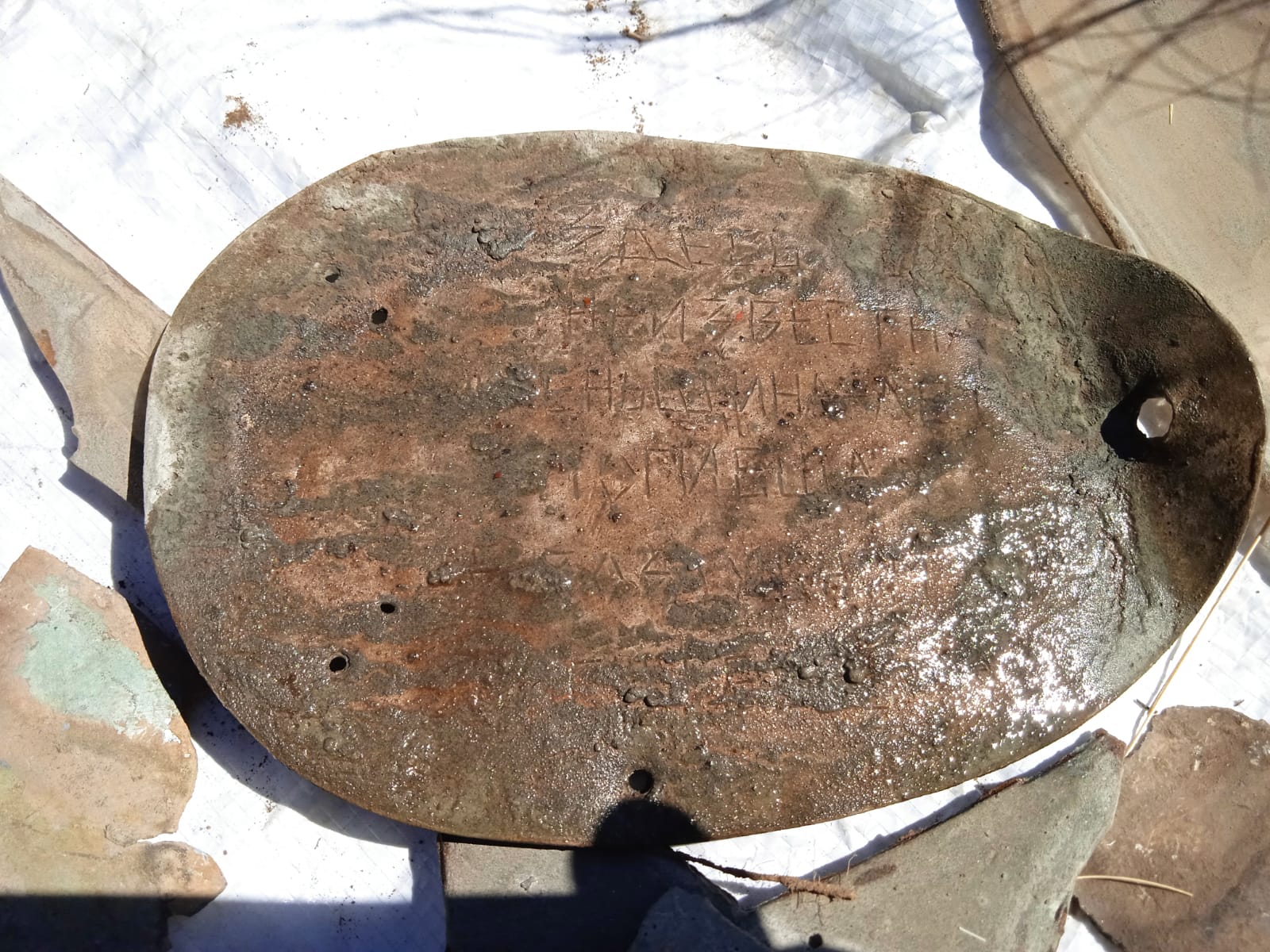

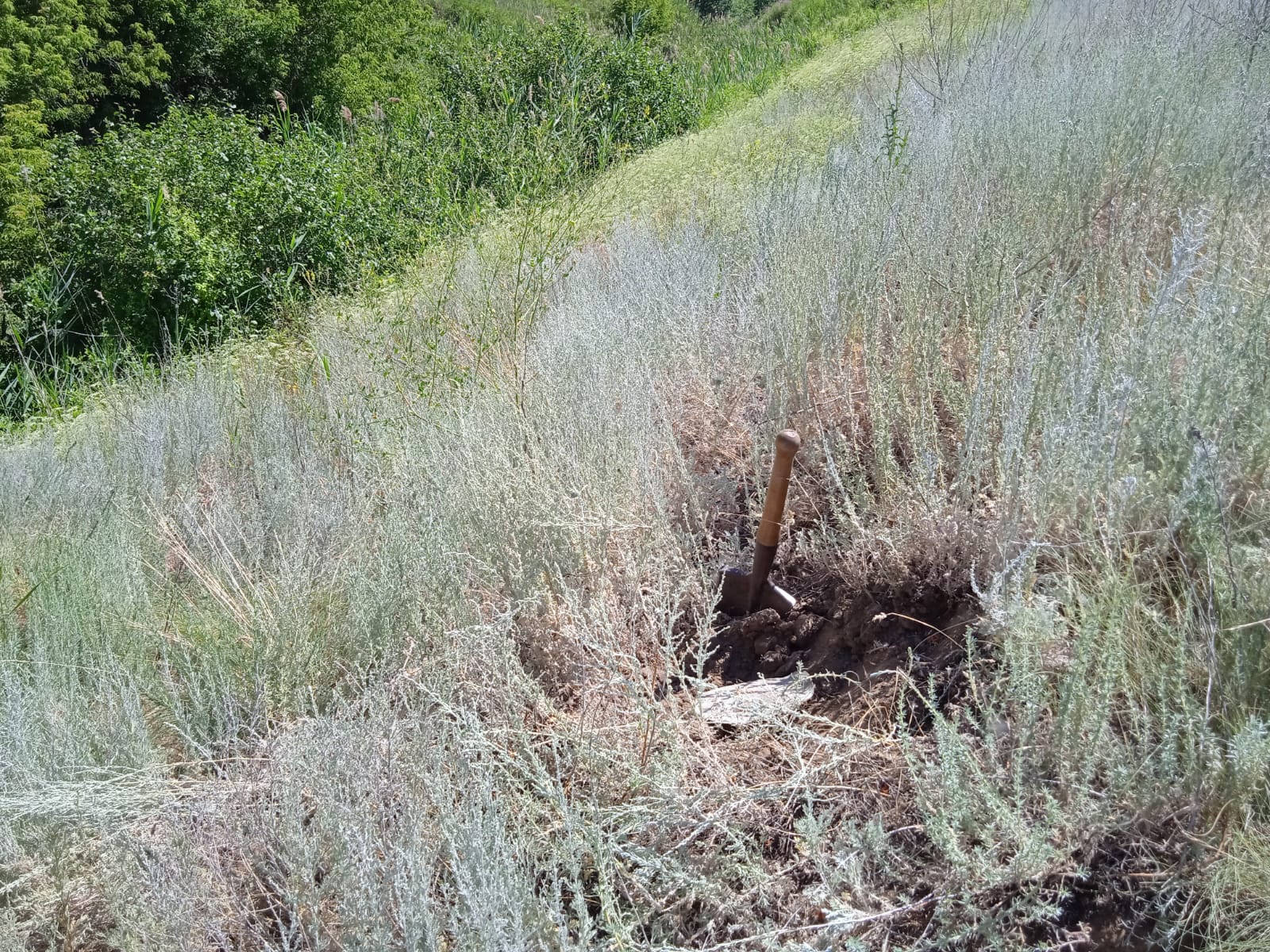

Звездочка и лючок с надписью найдены на склоне балки. Когда то это был край балки, за пройденные года она разрослась, и захоронение могло оказаться уже на склоне. Кроме сухой, твёрдой земли поиску мешает высокая трава, да и как правильно заметил коллега Юрий Анатольевич, наличие воронок и различного размера ям присутствует во множестве.

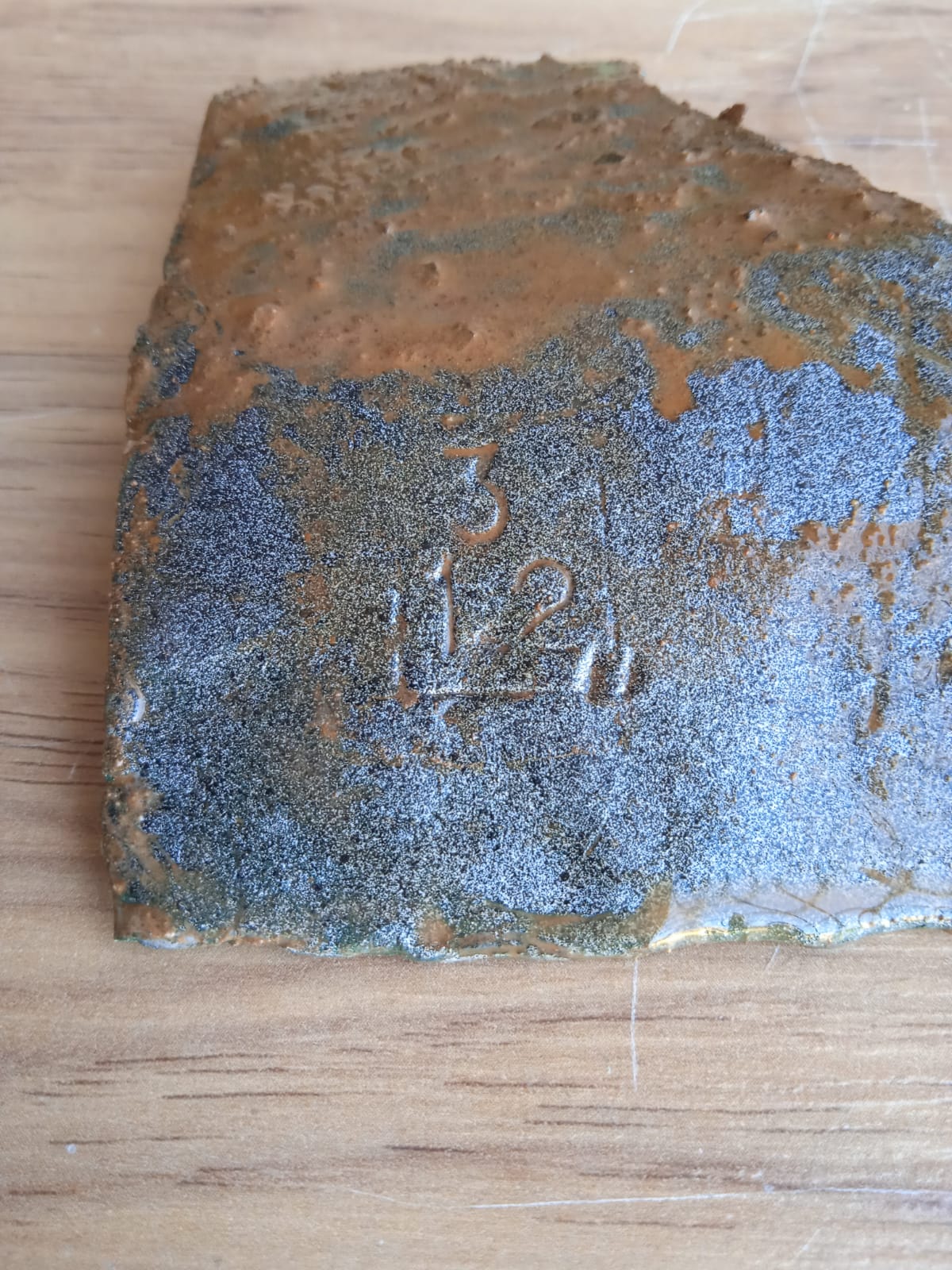

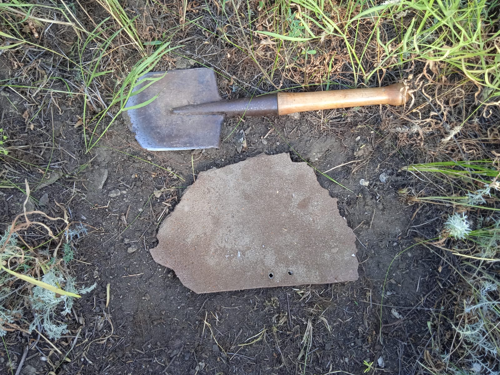

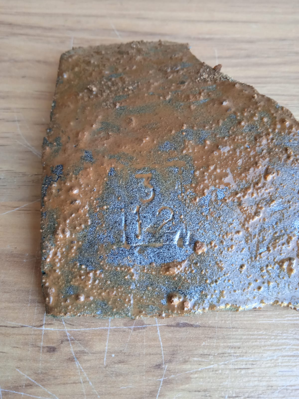

Сегодня на обломках нашлось одно заводское клеймо - и как подтвердил коллега Синд, оно с завода № 153, значит имеем всё таки дело с самолётом Як-7б.
Самолёт Як-7б с неясным номером самолёта и с ясным номером мотора М-105ПФ № 3-819.
Архивы молчат?

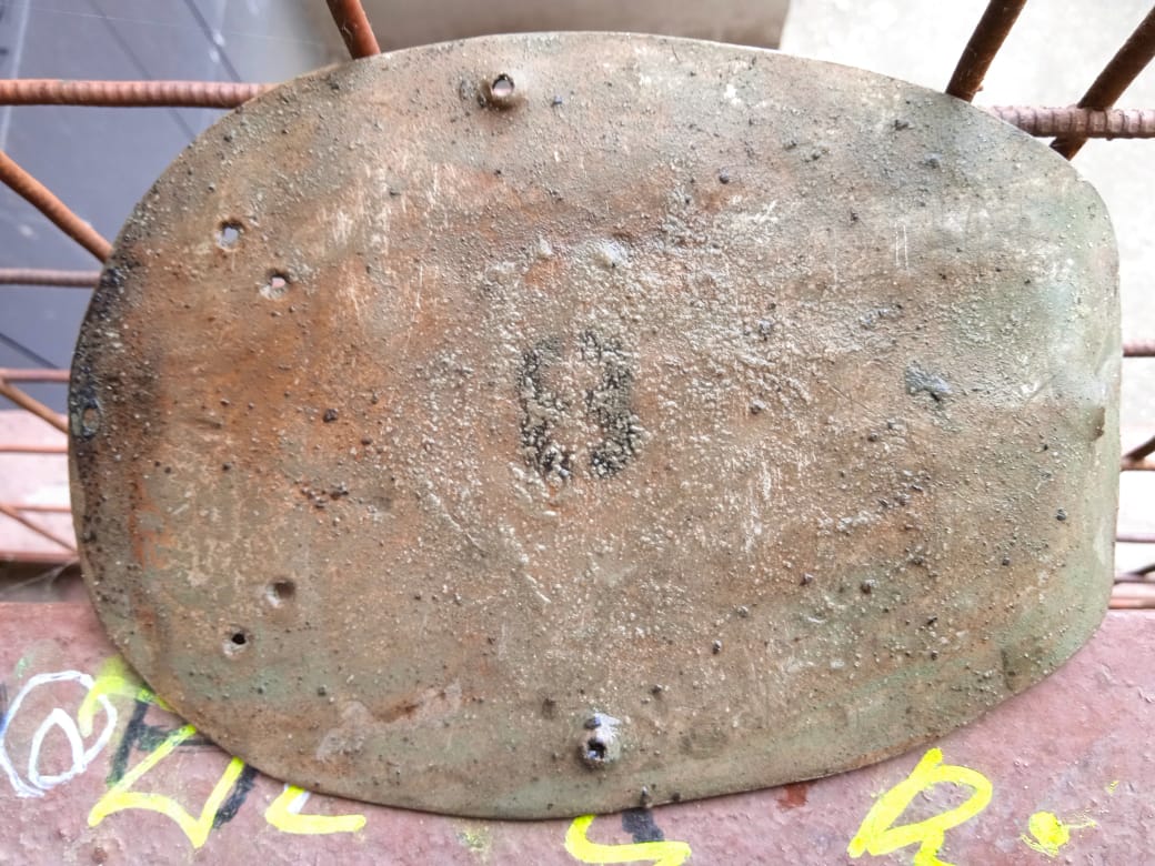

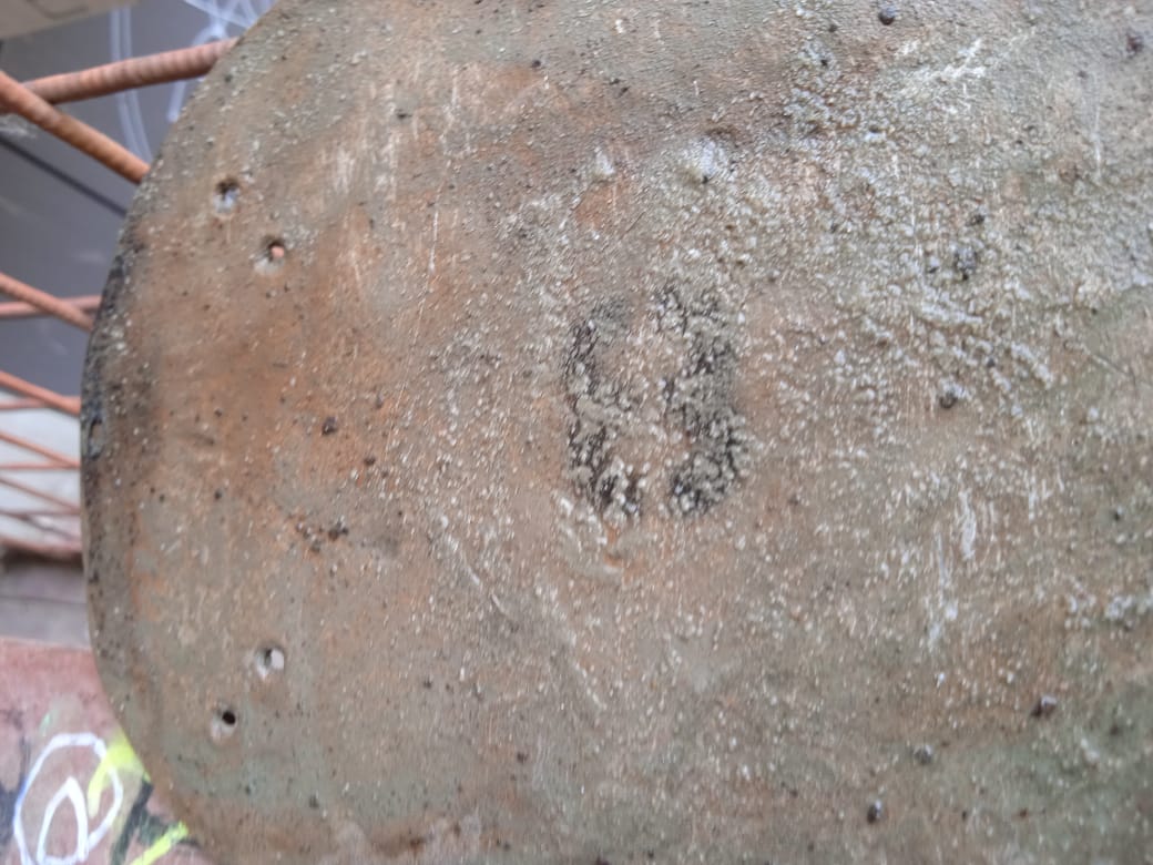

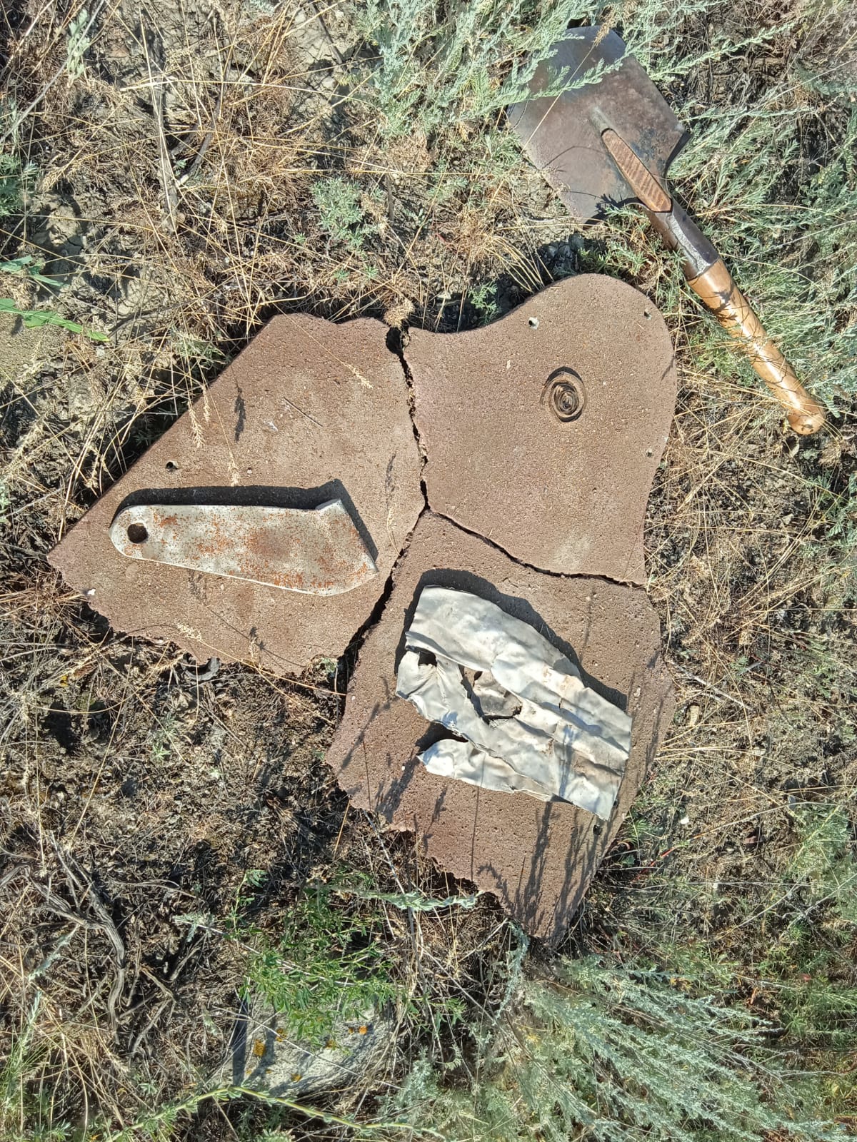

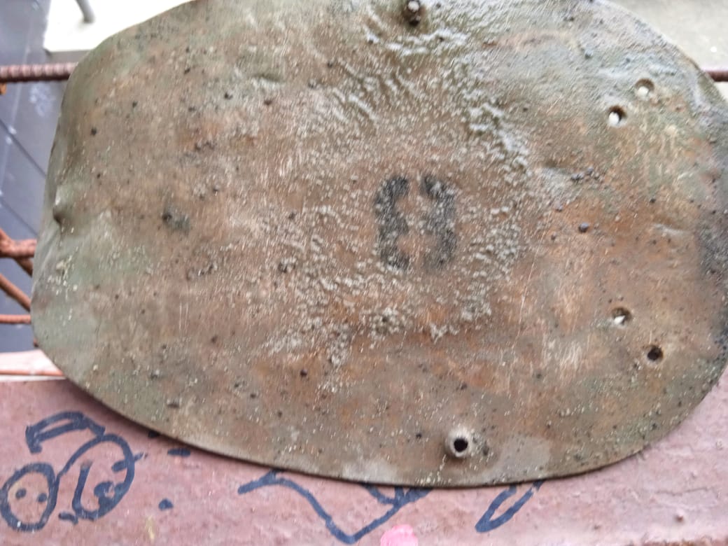

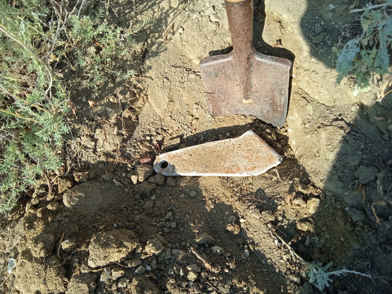

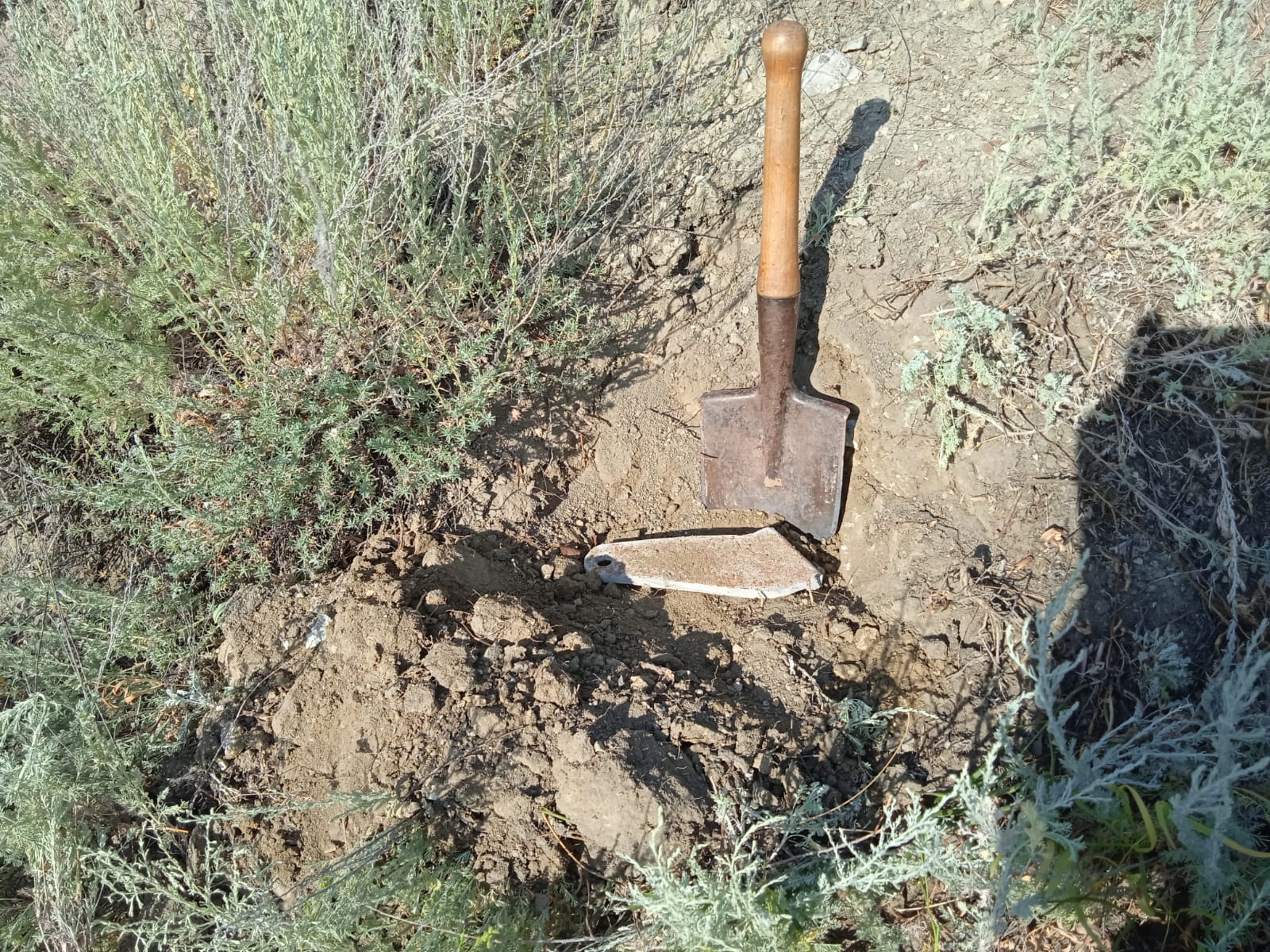

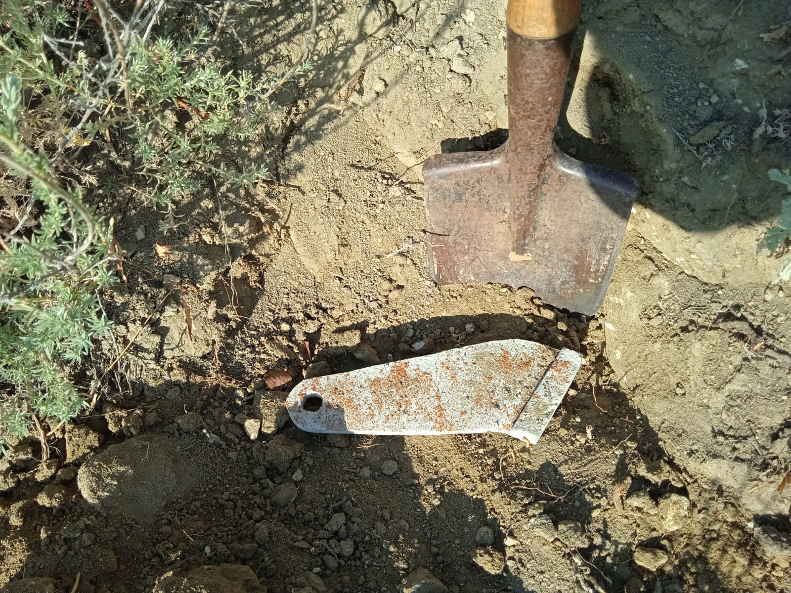

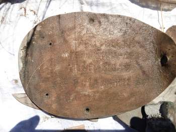

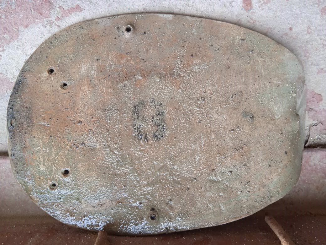

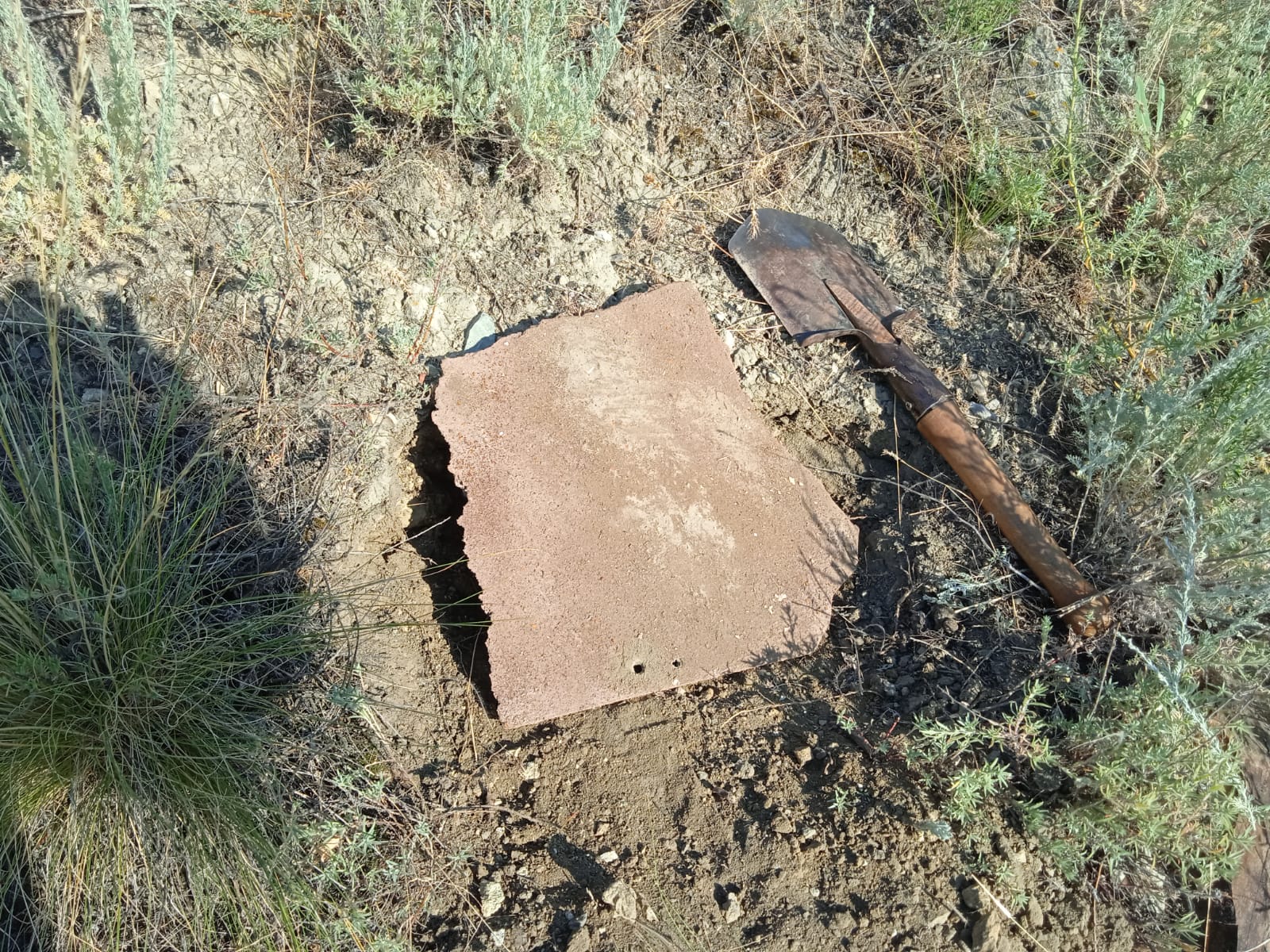

Почистили лючок с наружной стороны - трафаретом набита цифра "8".
Этот лючок с "8" сделан по образцу лючка с ИЛ-2 с № 26, т.е. определённый лючок с техническим номером, или это набит на лючке полковой номер "8"?
Кто подскажет?
Если присмотреться, то на фото видны еще остатки черной краски. Вполне возможно что это часть номера самолета
Это номер самолёта. На лючках всегда указывали номер самолёта. Помимо "8" справа чётко видна цифра "5" (или "3"). А между ними скорее всего цифра "1". Перед "8" ничего не просматривается, но номер четырёхзначный.

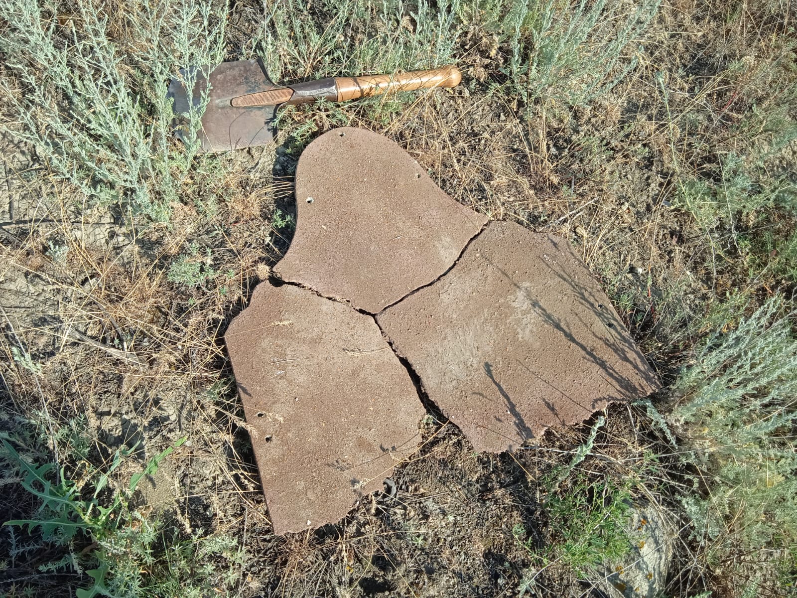

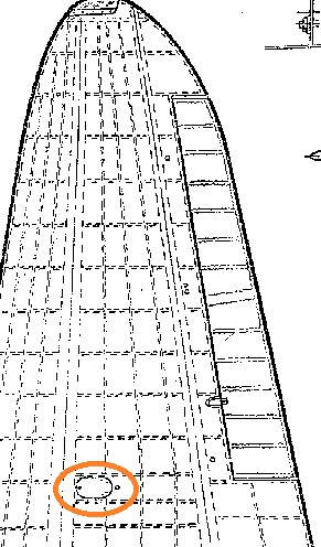

Поломал весь мозг, но так и не нашел, где на Як-7 мог стоять такой огромный лючок (размером с штык лопаты)?
@Сергей Кузнецов Это часом не тот, что на крыле был?
Изменено пользователем Синд
2 часа назад, TITANIK сказал:
Тогда возможные варианты   *8х3 либо *8х5 или *8х8. Учитывая, что машины 38 серии пошли с завода в 1943, а по 42 году шли 20-е серии имеем варианты 28х3, 28х5 или 28х8 (ну или 2813, 2815, 2818)
3 минуты назад, TITANIK сказал:
Я больше склоняюсь к варианту 2815
Тогда ждем вердикта Гуру по самолетам с этими заводскими номерами
