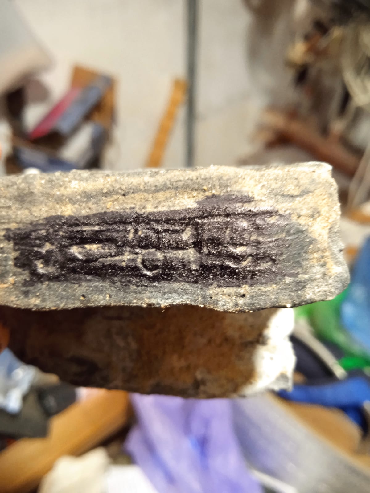

Як-7б с номером мотора М-105ПФ № 3-819, 434 ИАП

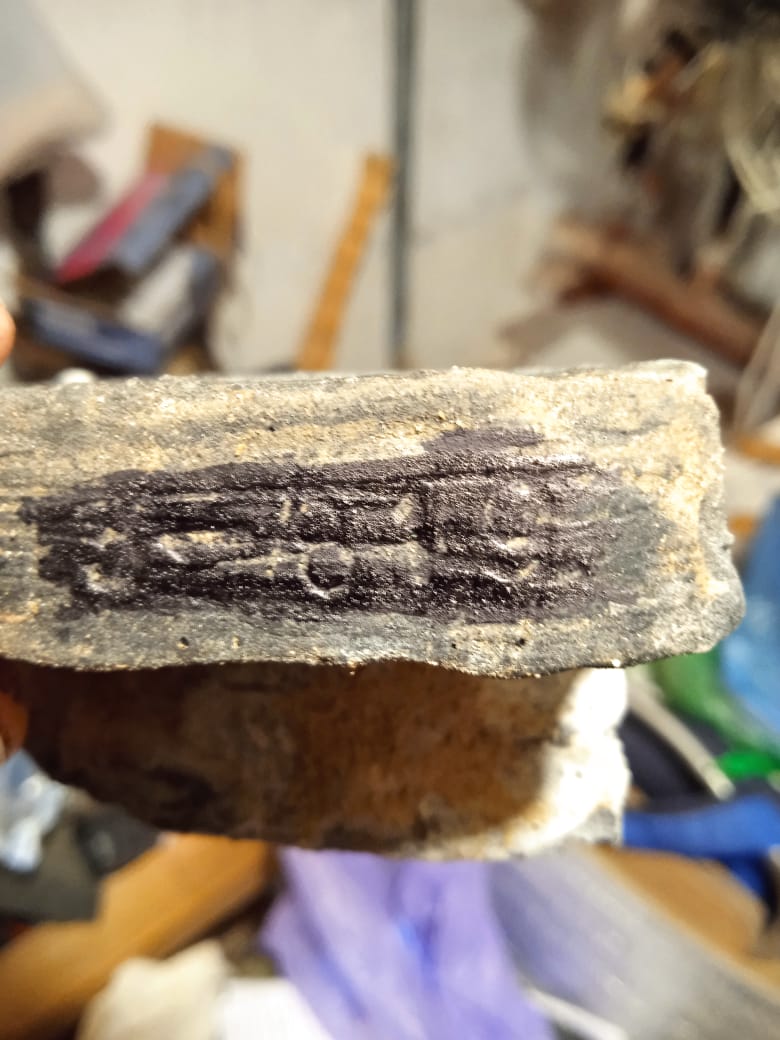

1) - самолёт Як-7б № 2531 с мотором М-105ПФ № 3(скорее всего так)-664, из состава 4 ИАПа, сбитый по в период времени по 15.09.42.
2) - самолёт Як-7б № 2531 с мотором М-105ПФ № 3-819 из состава 434 ИАПа, чей обломок с номером мотора ПФ № 3-819 был найден в примерном районе гибели Нечаевой К.А. 17.09.42 г.
Мне представляется возможным неправильно указанный номер самолёта в  Акте готовности 434-го маршевого полка от 11 сентября 1942 г., либо перепутана строка записи номеров самолёта и мотора.
Пока гадаем на кофейной гуще, так как Акт списания самолёта с номером мотора ПФ № 3-819 всё ещё не найден.

@Алекс21 Добрый день! 1.Сомнение есть,что данная бронеспинка от Як-7Б.Но опыт у нас был только с Як-7 химкинского завода.по 1941 г. Низковата она и форма больше на И-16 похоже.А нет снимка с обратной стороны?  2.ОС 38 гсд составлена по действию авиации утром 20 числа,отражены количество воздушных боев,сбитые самолеты и обстоятельства гибели нашего летчика.Думаю надо проанализировать потери нашей авиации за 20.09.42 г. Могла произойти аналогичная катастрофа как и с л-том К.Нечаевой.
@Юрий Анатольевич  По первому вопросу: выше выкладывал сравнительное фото бронеспинок из темы по ним на форуме
Теперь по второму вопросу: за 20 сентября в 8 воздушной армии по ОБД есть всего одна потеря летчика истребительного авиаполка: мл. л-т Збинский из 274 иап, похоронен в Верхне-Погромном (это за Волгой, следовательно отпадает). В жбд 434 иап за 20 сентября есть упоминание о том. что экипажи наблюдали горящий Як и выпрыгнувшего летчика в районе Большой Россошки, но расстояние больше 20 км от района МП, в бою был сбит и вернулся на следующий день лейтенант Михаил Гараш. В этот же день в полку был сбит и погиб при вынужденной посадке лейтенант Николай Гараш (подорвался на минном поле).
В любом случае необходимы и поиск на месте падения и поиск акта на списание мотора ПФ3-819
Изменено пользователем Синд
По-прежнему не уверен, что правильно прочли номер мотора. Уж больно фото неважные.
18 часов назад, linnet сказал:
Борис, специально для тебя первой лошадью, вчера инета не было, выслали фото номера. И раз наш спец по номерам, Володя ТИТАНИК молчит - значит номер прочитан верно.
