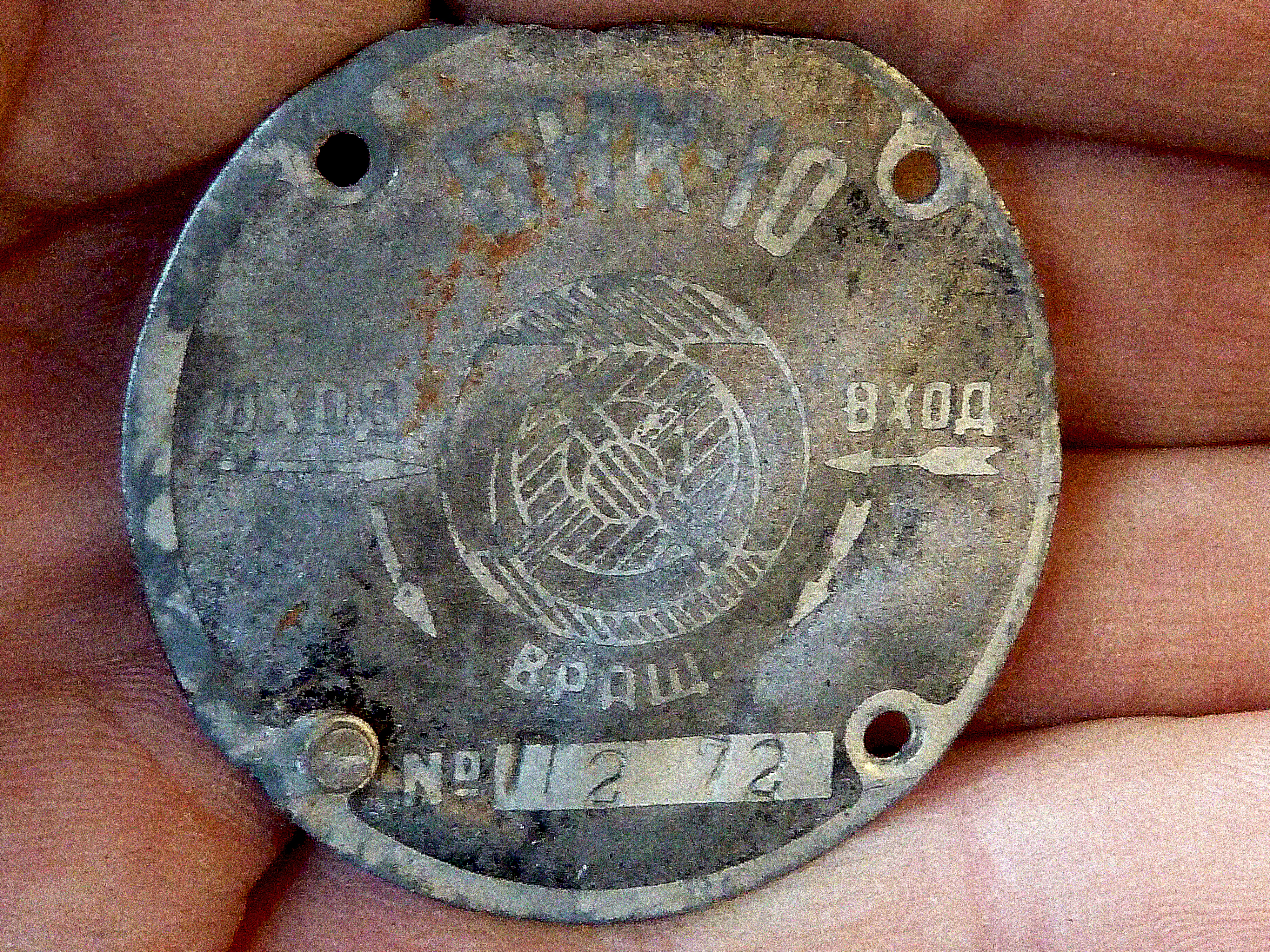

Опубликовано: 26 ноября, 2018 вот раздобыл два шильдика интересно от чего мог быть первый что за деталь была .. 0 Упомянуть пользователя Поделиться сообщением Ссылка на сообщение Поделиться на других сайтах
Опубликовано: 26 ноября, 2018 Бензонасос 0 Упомянуть пользователя Поделиться сообщением Ссылка на сообщение Поделиться на других сайтах
Опубликовано: 26 ноября, 2018 Тьфу, не успел маленько. Есть такой современный авиационный насос топливоподкачивающий БНК-10КТ Вот еще: Содержание драгоценных металлов в Авиационно-техническое имущество БНК10 Золото: 1,0086 грамм.Серебро: 0 грамм.Платина: 0 грамм.Палладий: 0,803 грамм. 0 Упомянуть пользователя Поделиться сообщением Ссылка на сообщение Поделиться на других сайтах
Опубликовано: 26 ноября, 2018 Спасибо !! ну а номера на нём как всегда ни о чём.. а вторая шильда говорят где то на фанере стояла..тоже как я думаю бесполезная 0 Упомянуть пользователя Поделиться сообщением Ссылка на сообщение Поделиться на других сайтах
Опубликовано: 26 ноября, 2018 Только что, Ugrum сказал: Тьфу, не успел маленько. Есть такой современный авиационный насос топливоподкачивающий БНК-10КТ только этот на ил-2 стоял ..выходит их что ли до сих пор делают? 0 Упомянуть пользователя Поделиться сообщением Ссылка на сообщение Поделиться на других сайтах
Опубликовано: 26 ноября, 2018 В вариациях производится походу. Набейте в поиск строке "Купить БНК-10..." удивитесь... https://elementavia.ru/postavka/ati-russian-af/20019-bnk-10kfn-benzonasos.html 0 Упомянуть пользователя Поделиться сообщением Ссылка на сообщение Поделиться на других сайтах

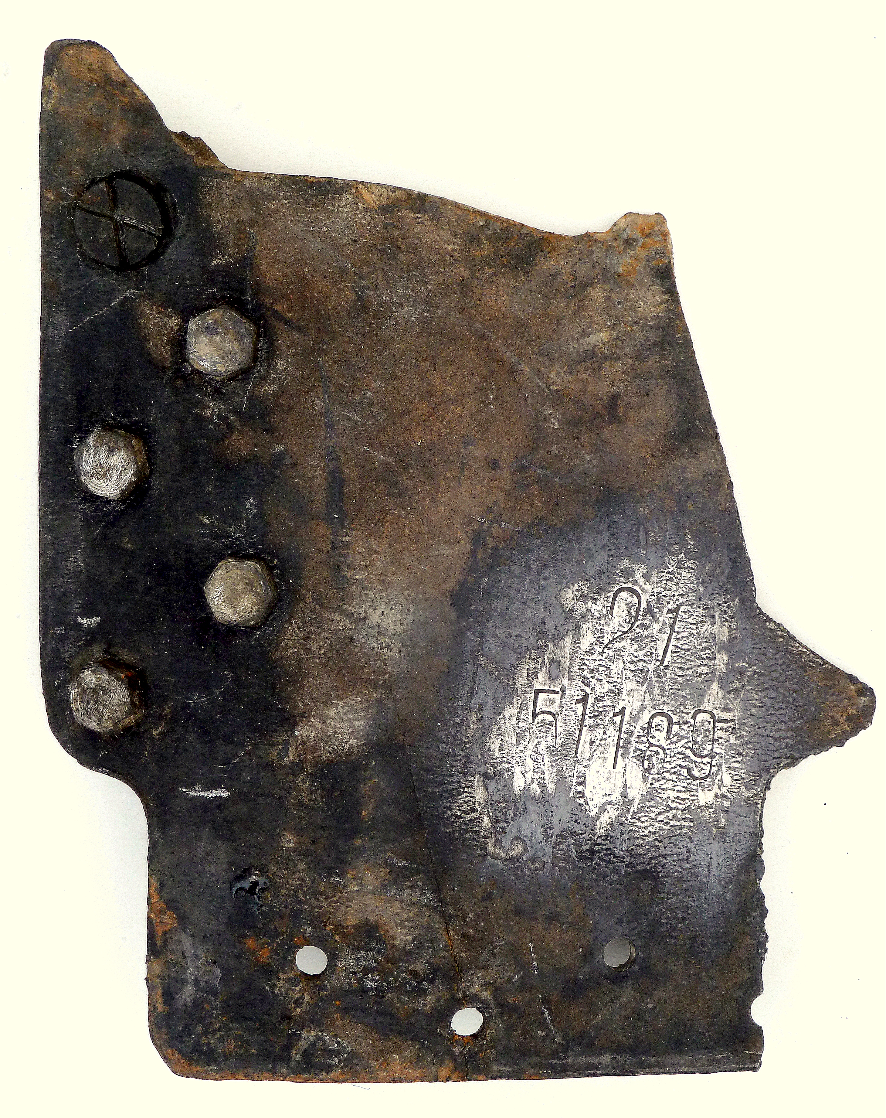

Опубликовано: 28 ноября, 2018 Интересно где мог стоять этот ..Броне-лючок..толщиной 6мм..и длинной 13.7 см..и шириной 11.6 см..номер на нём как всегда ни о чём ... 0 Упомянуть пользователя Поделиться сообщением Ссылка на сообщение Поделиться на других сайтах

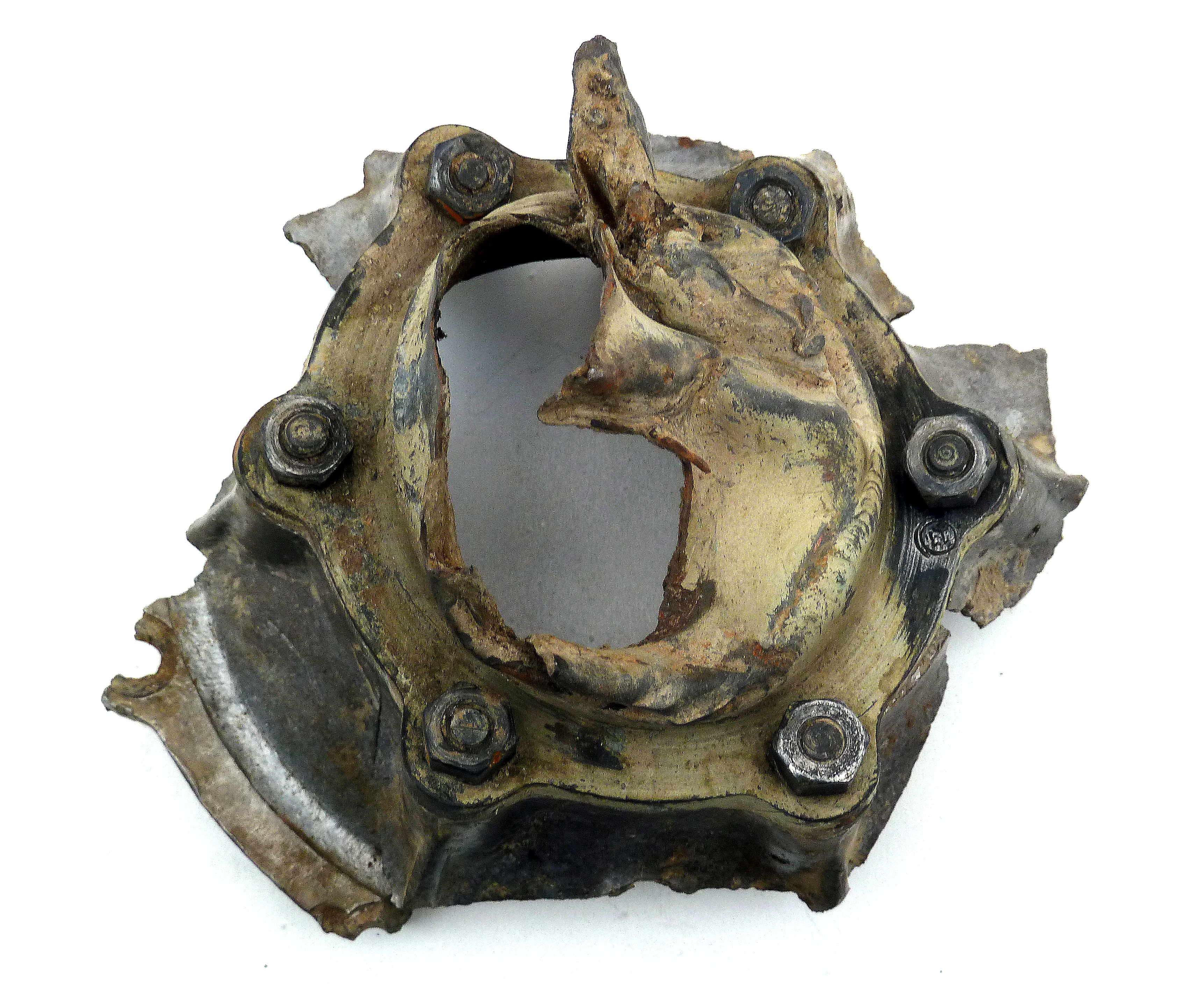

Опубликовано: 28 ноября, 2018 Кусок от какой детали мог быть и где стоял ..??? я думаю от двигателя что то.. 0 Упомянуть пользователя Поделиться сообщением Ссылка на сообщение Поделиться на других сайтах
Опубликовано: 28 ноября, 2018 Вот такой номер на куске брони ..может что прояснит или тоже бесполезный 0 Упомянуть пользователя Поделиться сообщением Ссылка на сообщение Поделиться на других сайтах
Опубликовано: 28 ноября, 2018 Возникла одна непонятка для меня..на одном из каких то видимо лючке в трафарете вырисовывается первая цифра ..7.. в то время как ранее до этого была первая цифра ..8.. на других трафаретных деталях..кто прояснит как так может быть.. 0 Упомянуть пользователя Поделиться сообщением Ссылка на сообщение Поделиться на других сайтах

Опубликовано: 28 ноября, 2018 43 minutes ago, LESOWOD said: Вот такой номер на куске брони ..может что прояснит или тоже бесполезный деталь вроде вот эта 0 Упомянуть пользователя Поделиться сообщением Ссылка на сообщение Поделиться на других сайтах

Опубликовано: 28 ноября, 2018 1 hour ago, LESOWOD said: Интересно где мог стоять этот ..Броне-лючок..толщиной 6мм..и длинной 13.7 см..и шириной 11.6 см..номер на нём как всегда ни о чём ... лючоГ слива жидкастей (масла или антифриза) их несколько было 0 Упомянуть пользователя Поделиться сообщением Ссылка на сообщение Поделиться на других сайтах

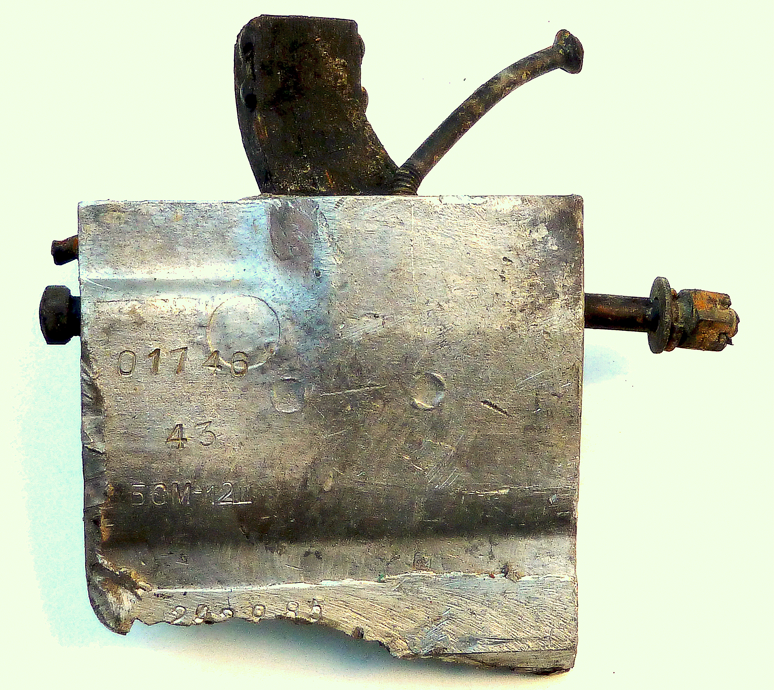

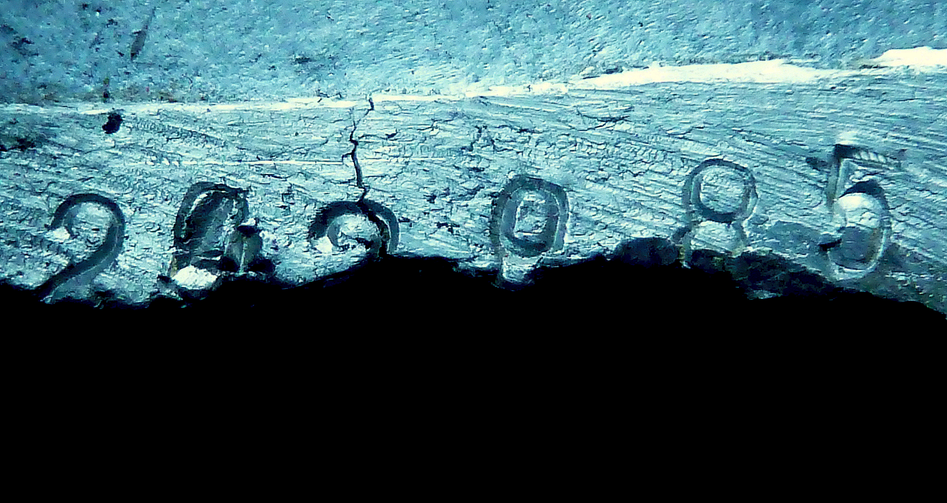

Опубликовано: 29 ноября, 2018 Что это ..БСМ - 12 ш...за деталь или агрегат мог быть что даже как я думаю внизу набит номер мотора ..жаль вот переломилось не правильно чють ..но всё таки я углядел что набито ..243985..ну а ваше мнения ??? 1 Упомянуть пользователя Поделиться сообщением Ссылка на сообщение Поделиться на других сайтах
Опубликовано: 29 ноября, 2018 (изменено) 1. Похоже на номер мотора. Вторая цифра перебита с 9-ки на 4-ку. Получается примерно 242985. Третья и четвертая цифры возможны варианты? Моторы с близкими номерами были на самолетах 52-й серии. 2. Смотрим выпуск Ил-2 52-й серии с моторами оканчивающимися на 85. 1870152 с мотором 242885 - похоже, но четвертая цифра точно не 8-ка. Смотрим дальше и находим мотор №242985 на Ил-2 №1877852. выпущен 13.4.1943 с завода №18 в Куйбышеве. Как раз предположительно такой номер самолета дополнительно обнаружен?! Больше моторов с 85 нет в 52-й серии. Вероятно, навесуха с №1878852 была переставлена на Ил-2 №1877852 ?! Его-то и нужно проверять! Изменено 29 ноября, 2018 пользователем linnet 1 Упомянуть пользователя Поделиться сообщением Ссылка на сообщение Поделиться на других сайтах
Опубликовано: 29 ноября, 2018 мне кажется третья цифра ..3.. смотри на шрифт двойки ..а третья имеет загагулинку более похожа как на шрифт тройки..да а четвёртая как 9 будет вытянутая а не круглая как восем 0 Упомянуть пользователя Поделиться сообщением Ссылка на сообщение Поделиться на других сайтах
Опубликовано: 29 ноября, 2018 Я тоже подумал на 3-ку, кажется более широкой верхняя видимая часть. Вероятно, это кажется за счет трещины детали. Опять же ошибка с 9-кой на 4-ку напрашивается при сочетании 2429...., когда легко набить вначале 29... В любом случае два неточных номера сошлись как реальное одно сочетание самолет-мотор. 0 Упомянуть пользователя Поделиться сообщением Ссылка на сообщение Поделиться на других сайтах
