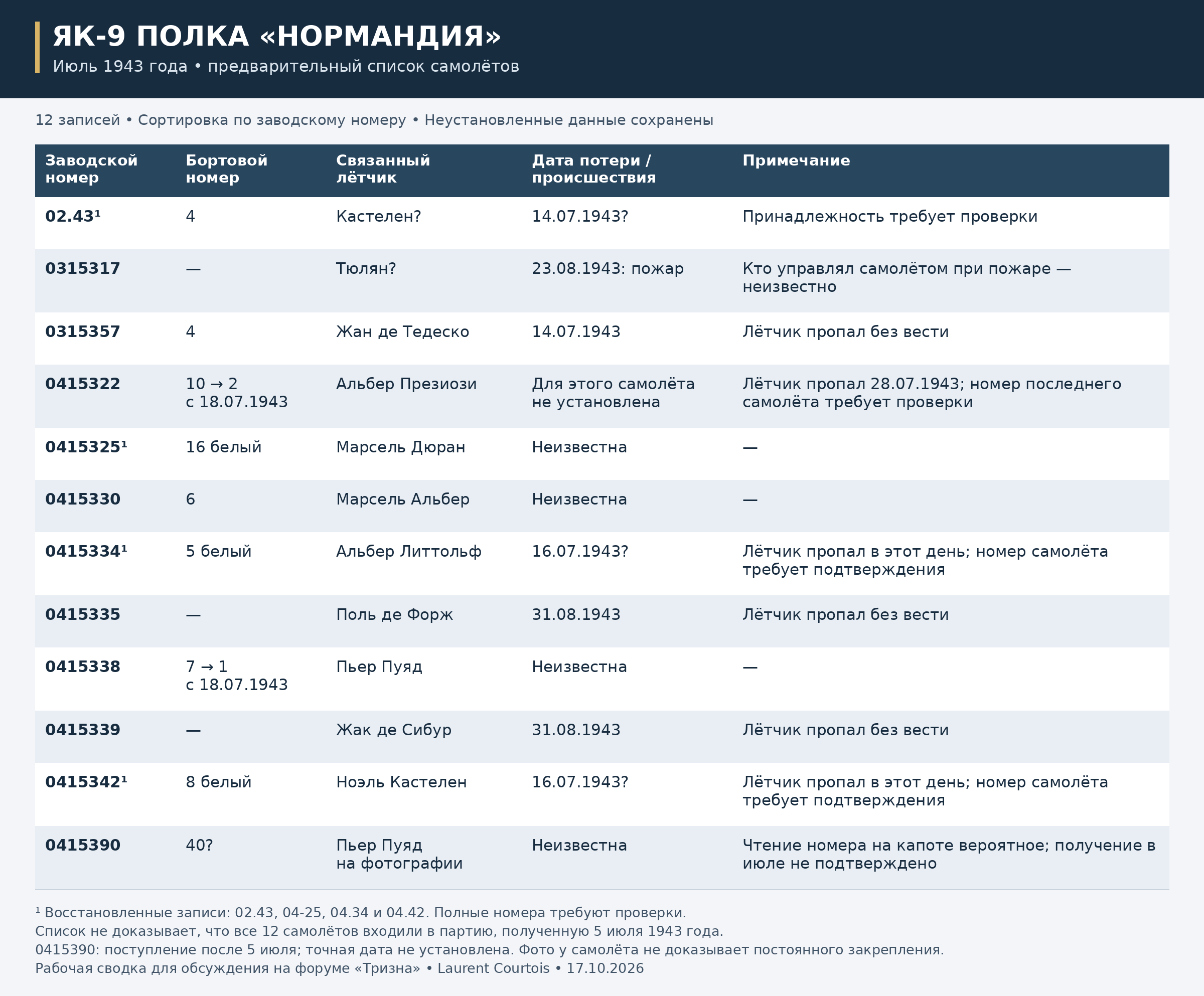

Опубликовано: 15 января (изменено) On 19.07.2023 at 11:35 PM, Courtois Laurent said: Большое спасибо за ваш ответ. 1 Як-1 никому не помогает... Сообщается, что два пилота, которых предположительно нашла команда Орловского музея, пропали за штурвалом Як-9. На орловском направлении исчезли все французские пилоты на Як-9, кроме Фирмена Вермейля, на Як-1 № 33.110* Откуда эти куски Як-1??? *другой источник сообщает Як 9 под кодовым номером 39, но Фирмин Вермейл рассказывает о последних прибывших пилотах, поэтому он, должно быть, унаследовал Як-1. Да, но Тедеско тоже из второй партии летчиков, но у него Як-9. Кстати, у них был с самого начала чистый Як-1 или все же Як-1Б? А все, увидел. Як-1Б с самого начала. Изменено 19 января пользователем Танкист 0 Упомянуть пользователя Поделиться сообщением Ссылка на сообщение Поделиться на других сайтах

Опубликовано: 9 февраля On 08/08/2023 at 9:28 PM, Танкист said: Прочитал и подарил книгу директору заповедника "Орловское Полесье", где погибли французы. кстати местные говорили, что давным давно в районе Красниково была еще одна могила, где вместе были похоронены майор танкист и французский летчик. Кастелен или Бернавон? Надо искать погибшего офицера танкиста в 16-20 июля из бригады, что здесь проходила. Привет Танкист! На участке Красниково это, должно быть, Литтольф, которого также «нашла» команда Малюченко. На фотографиях Орловского музея видна нижняя часть тела, положение которой позволяет предположить, что он был найден в сидячем положении, то есть в фюзеляже самолета. Но исчезла ли остальная часть самолета? Это открытие вызывает вопросы. 0 Упомянуть пользователя Поделиться сообщением Ссылка на сообщение Поделиться на других сайтах

Опубликовано: 12 февраля Дыбова поздравили. Литольфа нашли одного. Сначала собирали металлолом, сдали верх,нашли документы, сдали в военкомат. Ничего. Прошло два или три года, с полей убрали уже все, решили докопать самолет. Начали выдергивать, достали пилота и планшет. Тут успела Малюченко, иначе и планшет бы затерялся. самолет сдали в металлолом, летчика передали французам. Майор танкист и летчик француз. В этом районе (Каменка) танковый бой был всего 1 день. 16 июля. Это 1 танковый корпус. Погибший майор в этой местности с этого корпуса и вообще со всех частей -начальник химслужбы 1ТК майор Кузнецов. Похоронен недалеко от Каменки на опушке леса и с ним видимо француз. Это Кастелен или Бернавон. Надо искать могилу или свидетелей переноса. 0 Упомянуть пользователя Поделиться сообщением Ссылка на сообщение Поделиться на других сайтах
