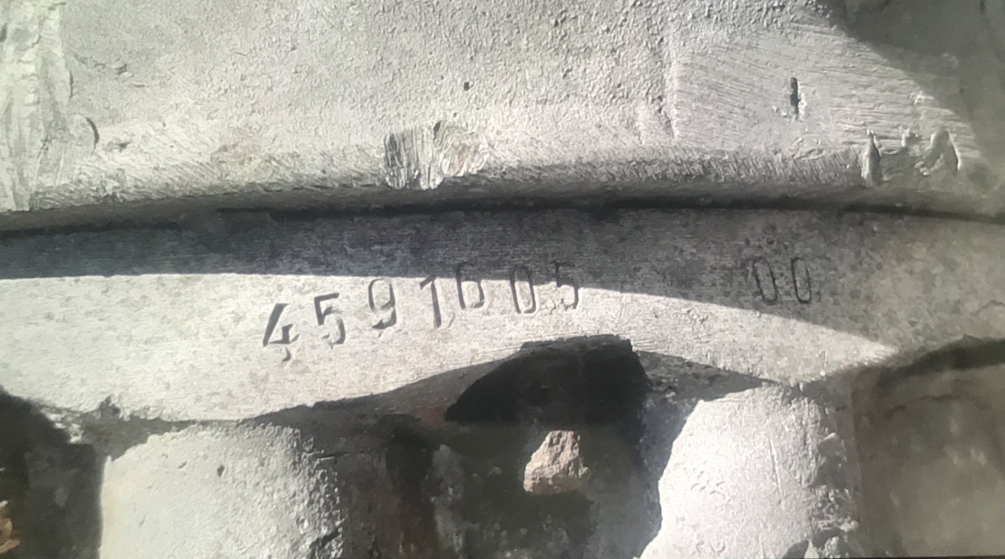

Спасибо за ответ!
Вот более полный вариант номера.
с уважением!
Изменено пользователем Let4ik
4591605 не нашел при выпуске с завода №30 на Ил-2. Но материалы плохого качества, мог не рассмотреть. Или на ремонт пошел.

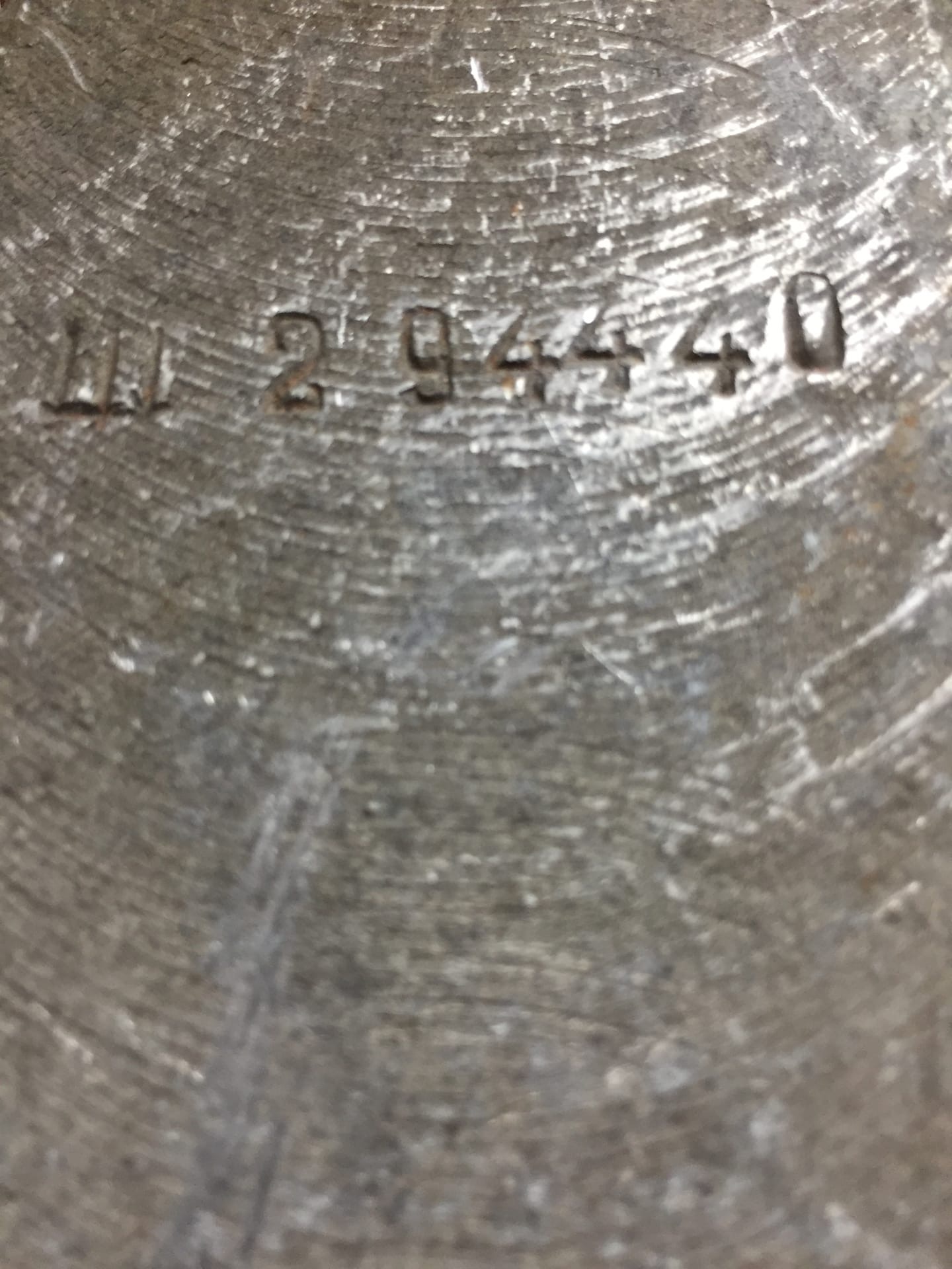

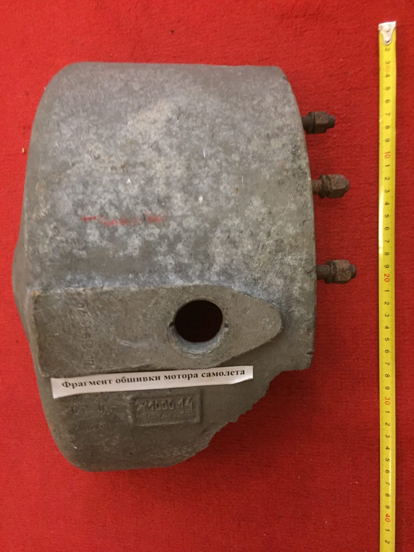

А вот ещё один номер мотора АМ-38.
Этот обломок редуктора находится в музее в Никеле. Никто не знает, откуда он. Музейщики интересуются, от какого он самолёта.
Номер Ш 294440. По 46 ШАПу я его не увидел.

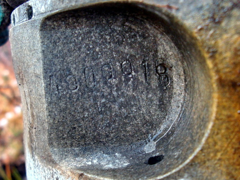

В 13.10.2013 в 21:25, NemoS сказал:
Здравствуйте уважаемые участники поиска. Сегодня был на Ил-2. Нашел коленвал от двигателя. На поршнях просматривается № 4509918.
Подниму тему. Вопрос по этому Ил-2, какой мог быть номер самолёта?
Предположительно 214 шап, 20.10.44 экипаж Козлов-Паршиков погибли. Рядом с дорогой, район Ахмалахти, между Заполярным и Никелем.
Изменено пользователем hellcat
Приказ 214 шап от 4.9.1944 ...включить в боевой расчет полка вновь поступившие самолеты и моторы из 852 иап?: ...   самолет Ил-2 №305613 (или 305618?) с мотором №4509918.
В приказах 214 шап пропущены списания после 18.10.1944 и до 12.11.1944.
В книге потерь 214 шап  20.10.44 экипаж Козлов-Паршиков нбз на Ил-2 №305613 с мотором №450918. (ЯВНО одна цифра пропущена).
На 1.10.1944 в составе 7 ВА в 260 сад был Ил-2 №305613. Списка моторов нет. Среди потерянных за октябрь 1944 нет почему-то номеров этих и самолета и мотора.

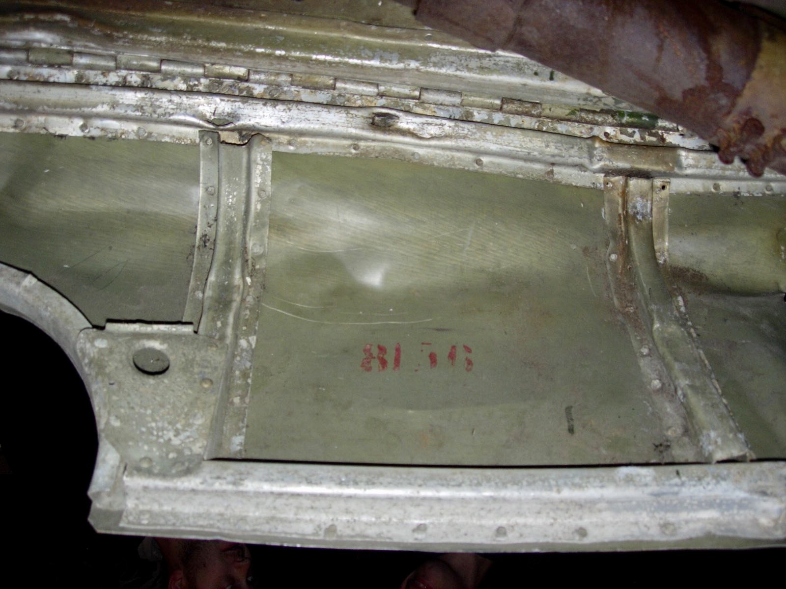

Перебирал свой архив, и нашел фото номера на створке шасси одного из Илов из Киевского музея. Это так называемый «Ил-2м», двухместная машина, прямые дюралевые консоли, деревянный хвост, фонарь стрелка с прямой кромкой откидной части. Какой из трех моторов принадлежал ему-понять сложно.
В итоге, одноместный бронекорпус с номером на заголовнике (1878129), ранняя двухместная машина с номером ?8156? На створке, и бронекорпус без номеров, после 43 года..
В ближайшее время попробую попасть и в экспозицию и на хранение, отсниму еще раз моторы.
В 10.03.2023 в 21:24, muarg сказал:
1878156 машина Васильева
А это какой полк?
В 16.03.2023 в 15:41, Прокофьев Илья сказал:
Спасибо, это на ней он погиб 11 мая 1944 года?
Нет. Этот самолет остался на болоте под Краснощельем В 80-х годах был вывезен и частично попал в Киевский музей.
Все что пока удалось установить: Васильев 11 мая 1944 года не вернулся с задания на Ил-2 с бортовым номером 5.
