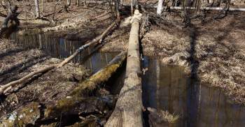

Опубликовано: 8 августа Лето оказалось не засушливым, воды на месте падения много, работа идет не быстро. Поднята белая шкала, предположительно от вольтмиллиамперметра передатчика РСБ Двина. 0 Упомянуть пользователя Поделиться сообщением Ссылка на сообщение Поделиться на других сайтах

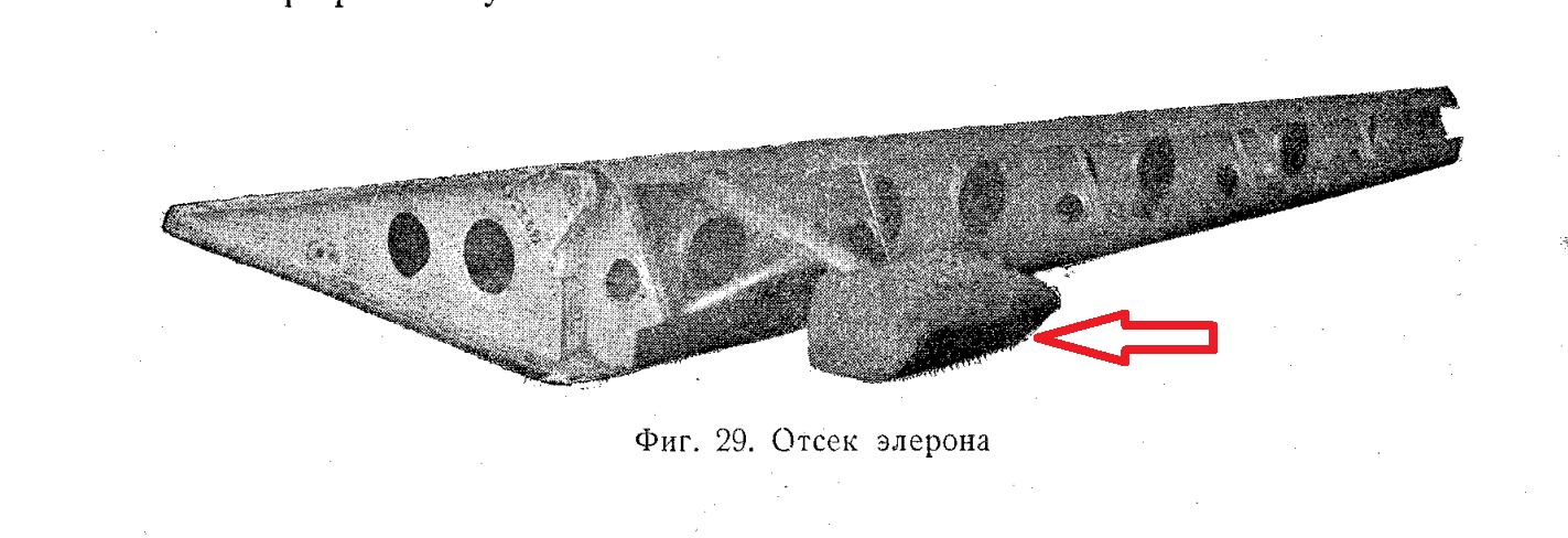

Опубликовано: 5 сентября Навестил экипаж в последний день августа, поработал на месте падения. На корпусе прибора сохранилась маркировка ГЭА-50, значит поднят указатель газоанализатора и это остатки магнито-электрического милливольтметра. В соответствии с техническим описанием на карболитовый корпус прибора надет железный экран 0 Упомянуть пользователя Поделиться сообщением Ссылка на сообщение Поделиться на других сайтах
Опубликовано: 5 сентября Защелка с фиксатором, где такая стояла на ДБ-3Ф ? 0 Упомянуть пользователя Поделиться сообщением Ссылка на сообщение Поделиться на других сайтах
