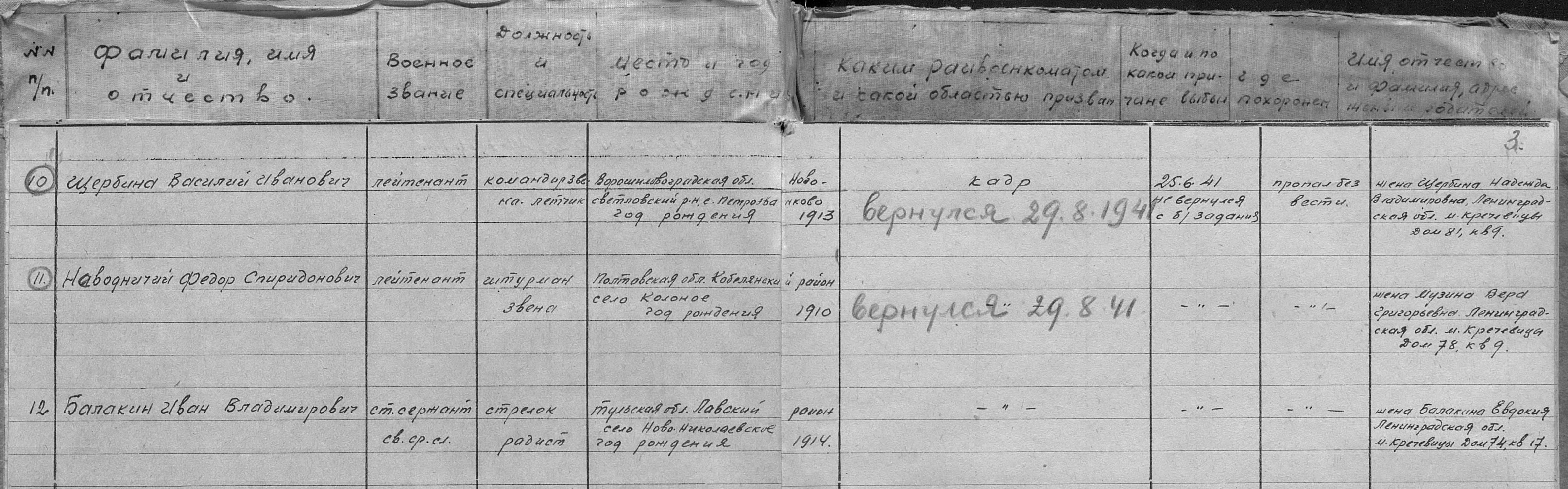

Игорь добавлю , стрелок радист не Валакин , а Балакин Иван Владимирович
летчик Щербина Василий Иванович и штурман Неводничий Федор Спиридонович вернулись в часть 29.08.1941 года.
фотография Неводничева Ф.С.
Изменено пользователем sber
Только что, sber сказал:
А это чьё фото?
5 минут назад, Горизонт сказал:
А это чьё фото?
так это Неводничий ,прошел всю войну в отставку вышел в звании полковника .

а как же, естественно после возвращения в полк составлялся документ со всеми подробностями , как сбили куда упали и т.п. Во время данного вылета Неводничий был ранен в правую руку . ушел из жизни в сентябре 1987 года.
