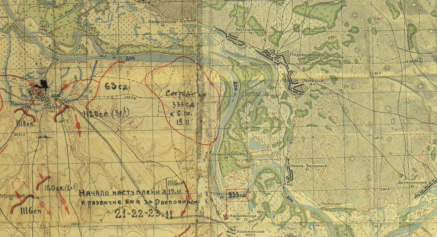

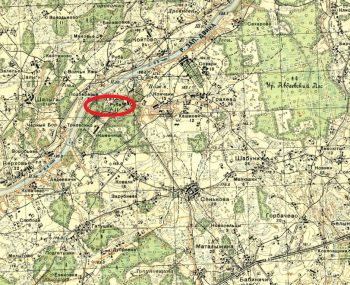

Демченко Дмитрий Александрович, мл. лейтенант комзвена 517 иап 282 иад 17 ВА. По документам дивизии сбит 13.11.42 в ??? км севернее х. Подпешенский-Орловский Сталинградской области (так в ДБП) Скорее всего х. Подпешинский и Орловский Серафимовичского района. А в справке 17 ВА тоже ошибка. Правильно будет, думаю, "в районе х. Красноярский" (на отдельных картах указан недалеко). Как раз и 333 СД там стояла.
Фотографии и таких деталей у нас не было.

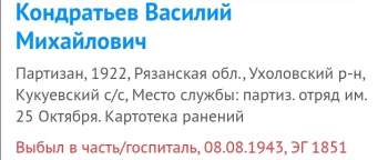

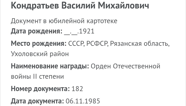

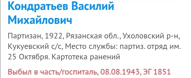

О лётчике Кондратьеве Василии Михайловиче известно гораздо меньше: являлся уроженцем Рязанской обл., Ухоловского р-на, д. Кукуй; д. р. 1922 (либо 1921); был партизан отряда "Имени 25-летия Октября"; имел ранение, направлен в ЭГ 1851; в 1985 г награжден юбилейным ООВ 2ст..
Вот все документы, которые встретились о нем:
P. S. Возможно, после ранения Кондратьев больше не летал...

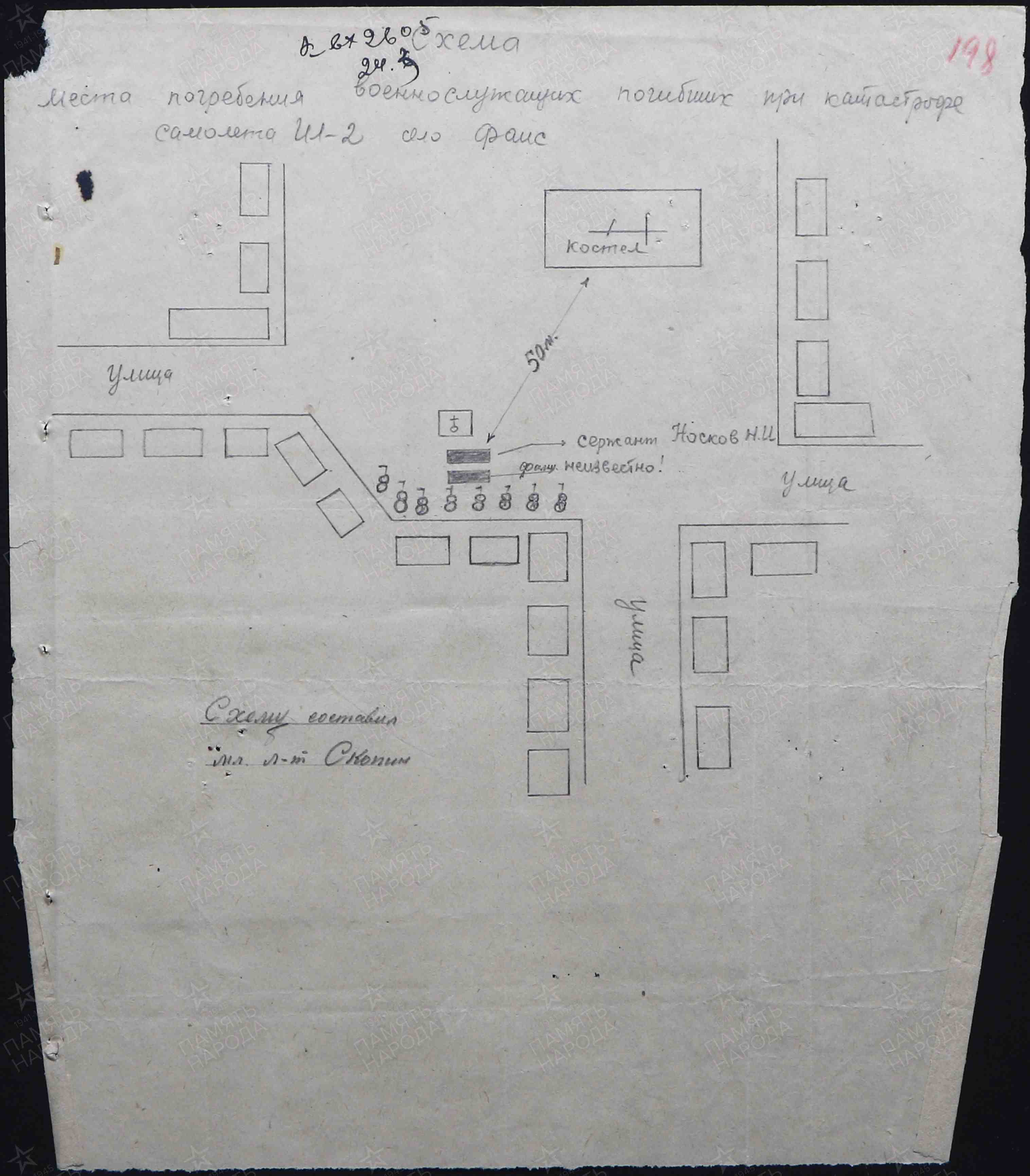

17 ВА    189 ШАД    707 ШАП    Ил-2    НБЗ    07.03.1945    Ивакин Павел Михайлович    мл. л-т  ,  Носков Николай Иванович   с-т. 18-10 в составе 2 Ил-2 с аэр. Бугаци Пуста /Бугацпуста/ на уничтожение переправы на реке Двава в районе Дольне Михоляц /Дони-Михоляц, Хорватия/. НБЗ. ОБ Ивакин погиб в районе пос. Файс, похоронен в центре Файс, что в 2 км ЮЗ г. Колоча. Стрелок похоронен дер. Файс, на площади.
Дополню сообщение linnetа.
Экипаж 707 шап Ивакин — Носков нбз 07.03.45 с б/з по разведке войск, техники и переправ противника в р-не Дольни Михоляц на с-те Ил-2 № 11195.
Экипаж сгорел, но остались фотографии...
Ивакин Павел Михайлович, мл. лейтенант, ст. лётчик 7О7 шап (25.10.1921, Иркутская обл., Нижнеудинский р-н, с. Чехово — 07.03.45, Венгрия, у д. Файс, что в 25 км от г. Колоча). Награды: орден ОВ 2 ст. (пр. 15 ВА № О6/н от 23.02.44); орден Кр. Знамени (пр. 17 ВА № 012/н от 29.01.45); орден ОВ 1 ст. (пр. 17 ВА № 021/н от 22.02.45 — выдвигался на Кр. Знамя).
Носков Николай Иванович, сержант, возд/стрелок 707 шап (27.05.1926, Ивановская обл., Небыловский р-н, д. Ельтесуново — 07.03.45, Венгрия, у д. Файс). Награды: Медаль "За отвагу" (707 шап пр. № 017/н от 28.10.44); орден Кр. Звезды (189 шад пр. № 07/н от 11.02.45).

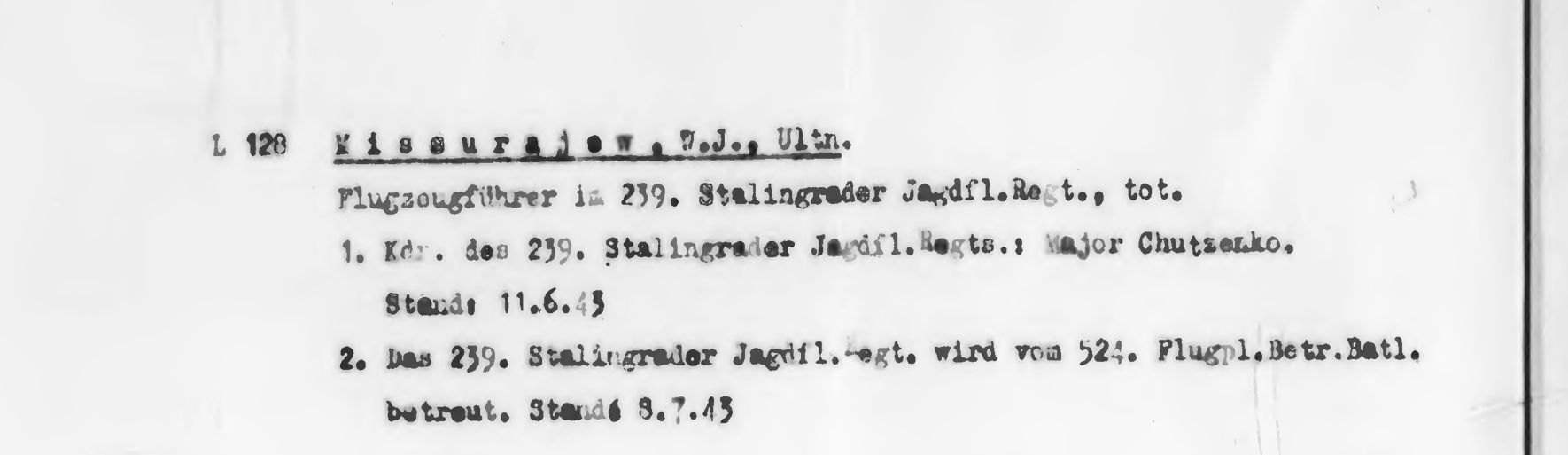

В документе упоминается летчик 239 иап мл. лейтенант Мисюряев Василий Егорович (1922 г.р., уроженец д. Аксеновка Вадинского р-на Пензенской обл.), 02.08.43 г. на самолете Ла-5 был сбит ЗА противника, самолет упал в районе Стрелецкое Курской обл. Числится в списке захороненных в братской могиле № 5 с. Бутово Яковлевского р-на Белгородской обл.

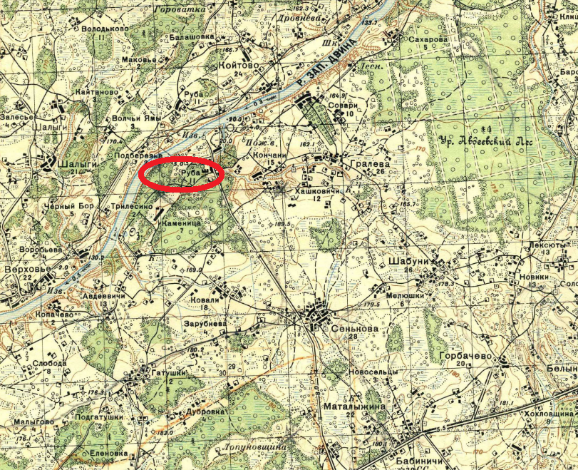

Фрицы заявляют о сбитии Ил-2 01.02.44 г. в 11.25 берлинского (12.25 мск.)  500 м. западнее Kalkfabrik Ruba.
Такой ориентир нашел, а вот потери Ил-2 в 1-й и 3-й ВА в это время и в этом районе - нет.
Kalkfabrik Ruba - это известковый завод в бывшем посёлке Руба (ныне - микрорайон в северо-восточной части г. Витебска,).

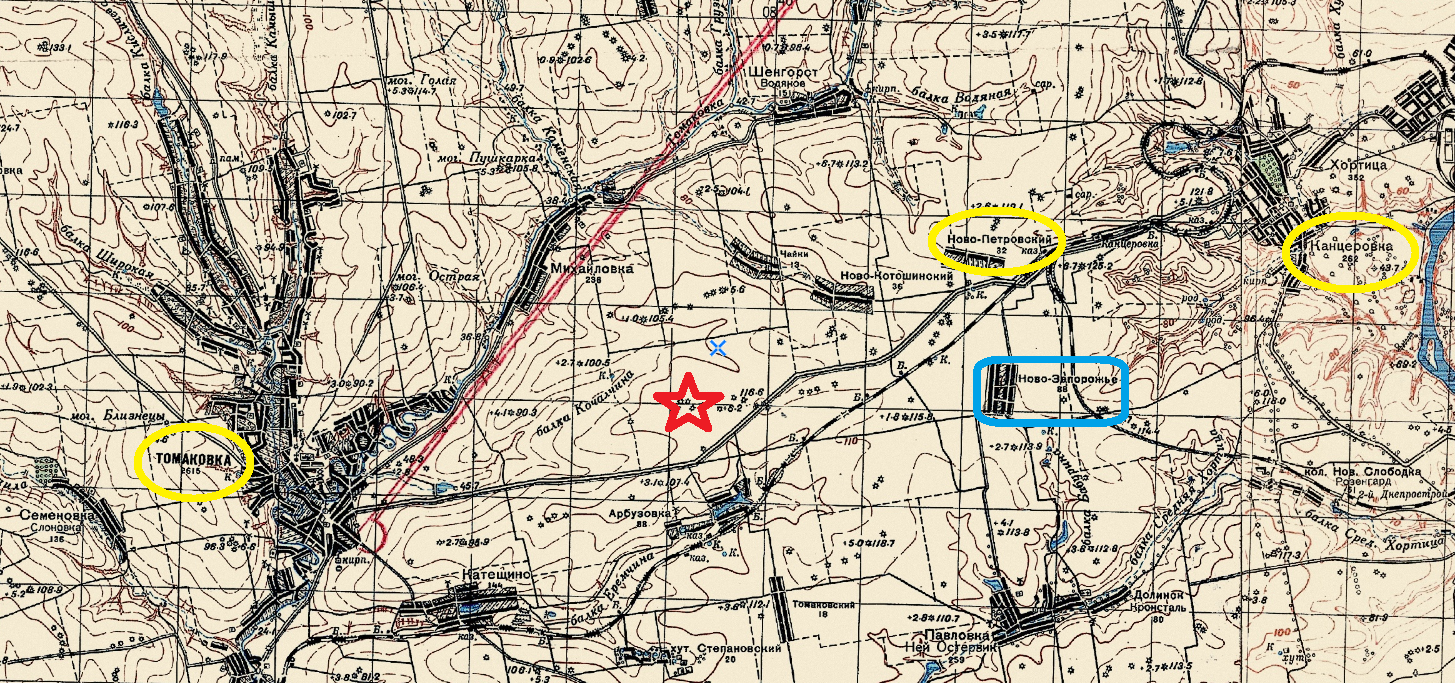

5 часов назад, катуар сказал:

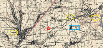

а по этому доку есть какие варианты?

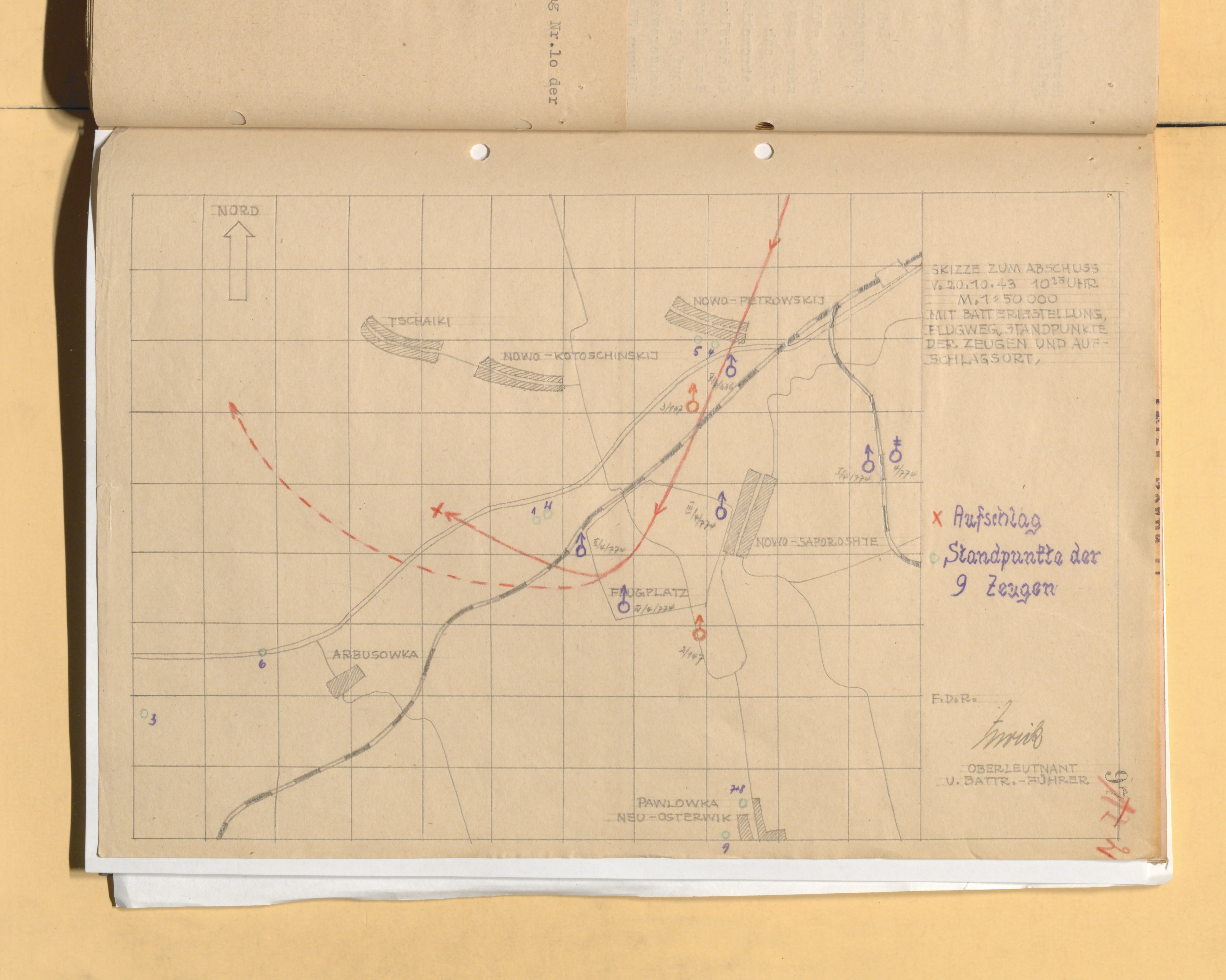

Когда ранее смотрел эту заявку, то вначале возник вариант по потерям 672 шап в том районе – группа из 6 Ил-2 под прикрытием 6 Ла-5 в р-не Канцеровка была атакована ИА (до 15 Ме-109), а затем обстреляна сильным огнем ЗА (до 5 батарей), в результате чего НБЗ 4 экипажа (по другим данным – 3 экипажа). Но время вылета, указанное в ЖБД 306 шад - 13.22-14.54 (на высоте 700-650 метров), этот вариант не подтверждает**.
Не совпало время и с записями в ЖБД 955 шап 305 шад (11.45-13.00), когда из того же района НБЗ 6 экипажей – в 12.22 (на высоте 400 метров) были обстреляны огнем ЗА из Ново-Петровский и северной окраины аэродрома Ново-Запорожье, а также атакованы 8-ю Ме-109 (после чего наши самолеты легли в замкнутый круг и выходили змейкой).
Хотя фрицы и прилагают к заявке "заводскую (паспортную) табличку" с указанным на ней номером мотора 252222, других потерь в это время и в этом районе не нашел.
По документам - фрицы заявляют о сбитии Ил-2 (на высоте 300 метров) 20.10.43 г. в 10.23 берлинского (11.23 мск.?), который упал 4,5 км к юго-западу от Ново-Петровский, к северу от ВПП (взлетно-посадочной полосы аэродрома) Канцеровка-Томаковка. Машина сгорела дотла, кроме крыльев. При осмотре МП 1 пилот сгорел в машине (на правом крыле обугленный труп), 2-й выпрыгнул с парашютом (не нашли, был "задержан мирными жителями"?). Собственные истребители (прим. - немецкие) атаковали группу только после того, как были сбиты 2 Ил-2.
** P.S. Документов полка не нашел, а бардак и путаница в документах 306 шад вызывает сомнение в верности сделанных записей. Например, запись в диспетчерском ЖБД дивизии: взлетело 6 самолетов, посадка - 6 самолетов, и рядом перечислены 6 фамилий из невернувшихся экипажей (и время посадки 14.30, а не 14.54).
