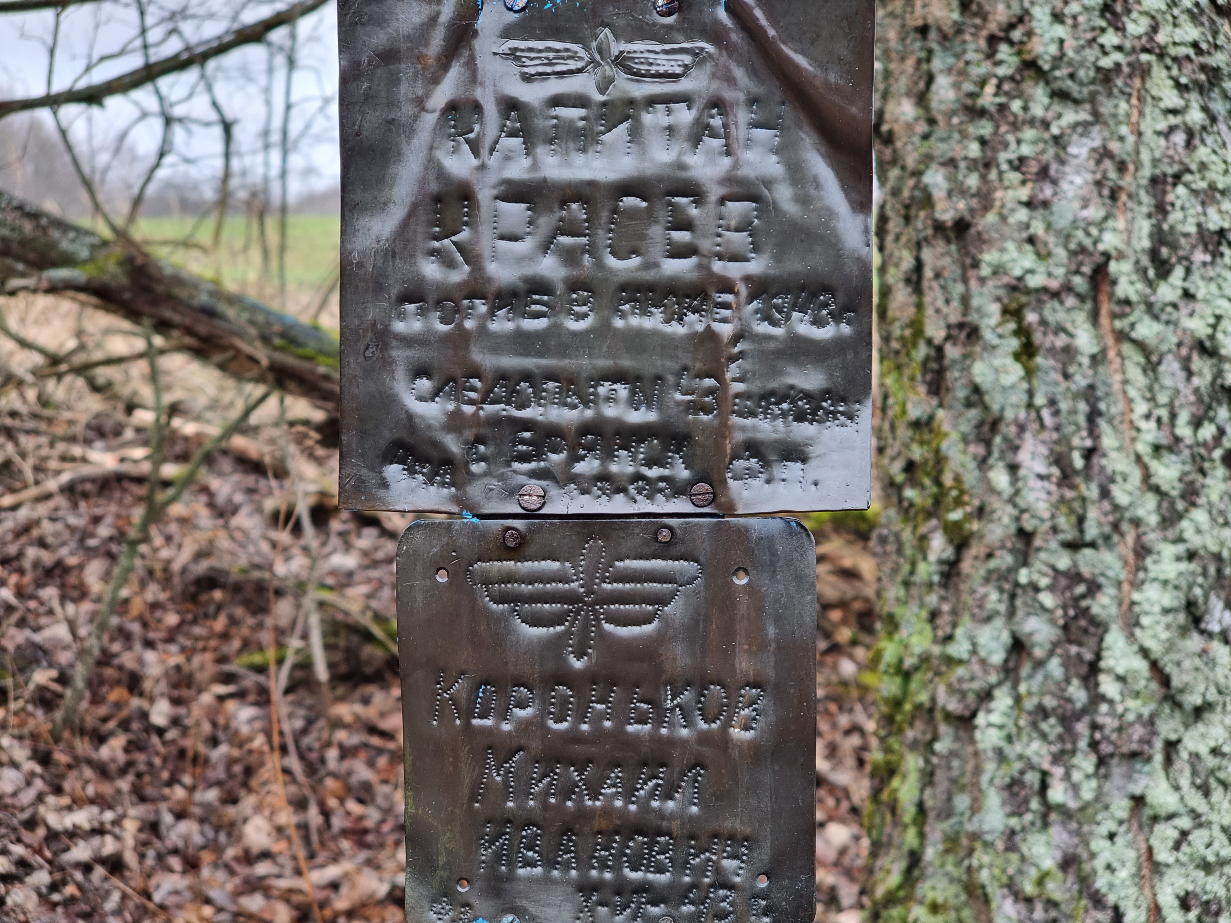

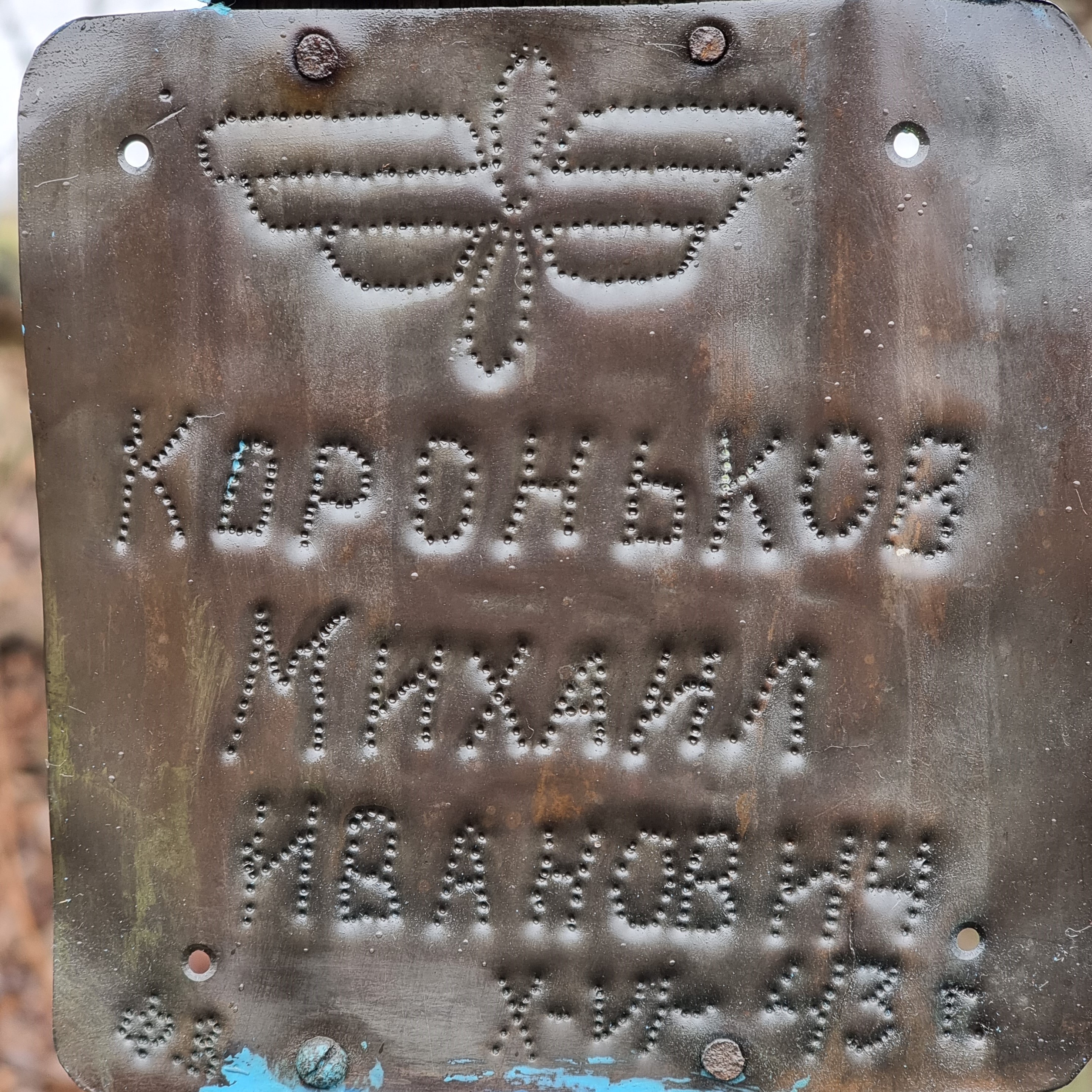

В 1983 году следопыты 43-й школы города Брянска шли по его следам. Это их заслуга, что сегодня, теперь уже братская могила, является не совсем безымянной... Они установили на месте гибели экипажа деревянный столбик с небольшой табличкой из нержавеющего материала, на которой не совсем разборчиво выколоты фамилия одного и фамилия, имя, отчество другого летчиков.
Нужно продолжить их дело: через архив Министерства Обороны установить имя и отчество капитана Красева, фамилию, имя, отчество третьего летчика.....

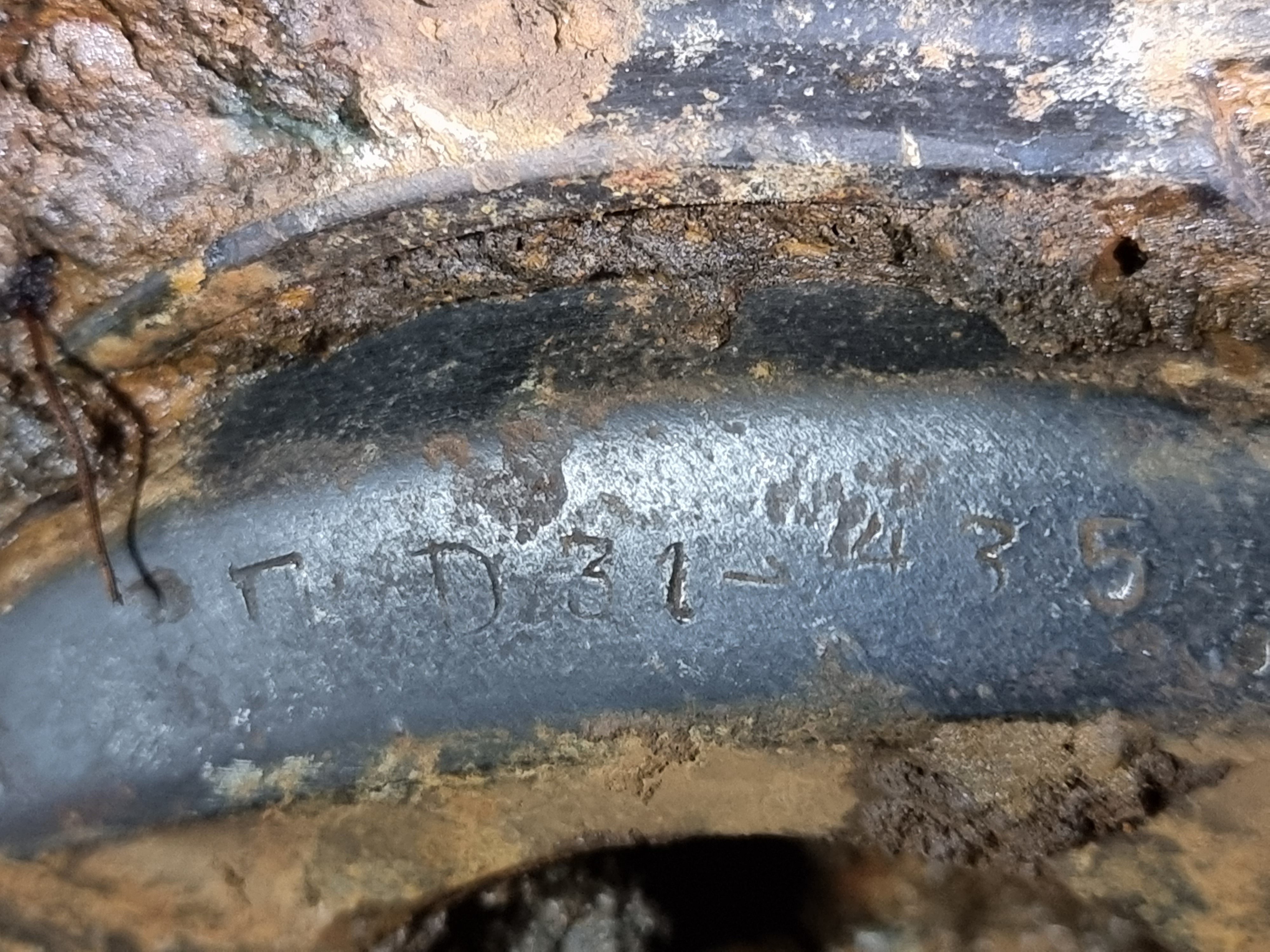

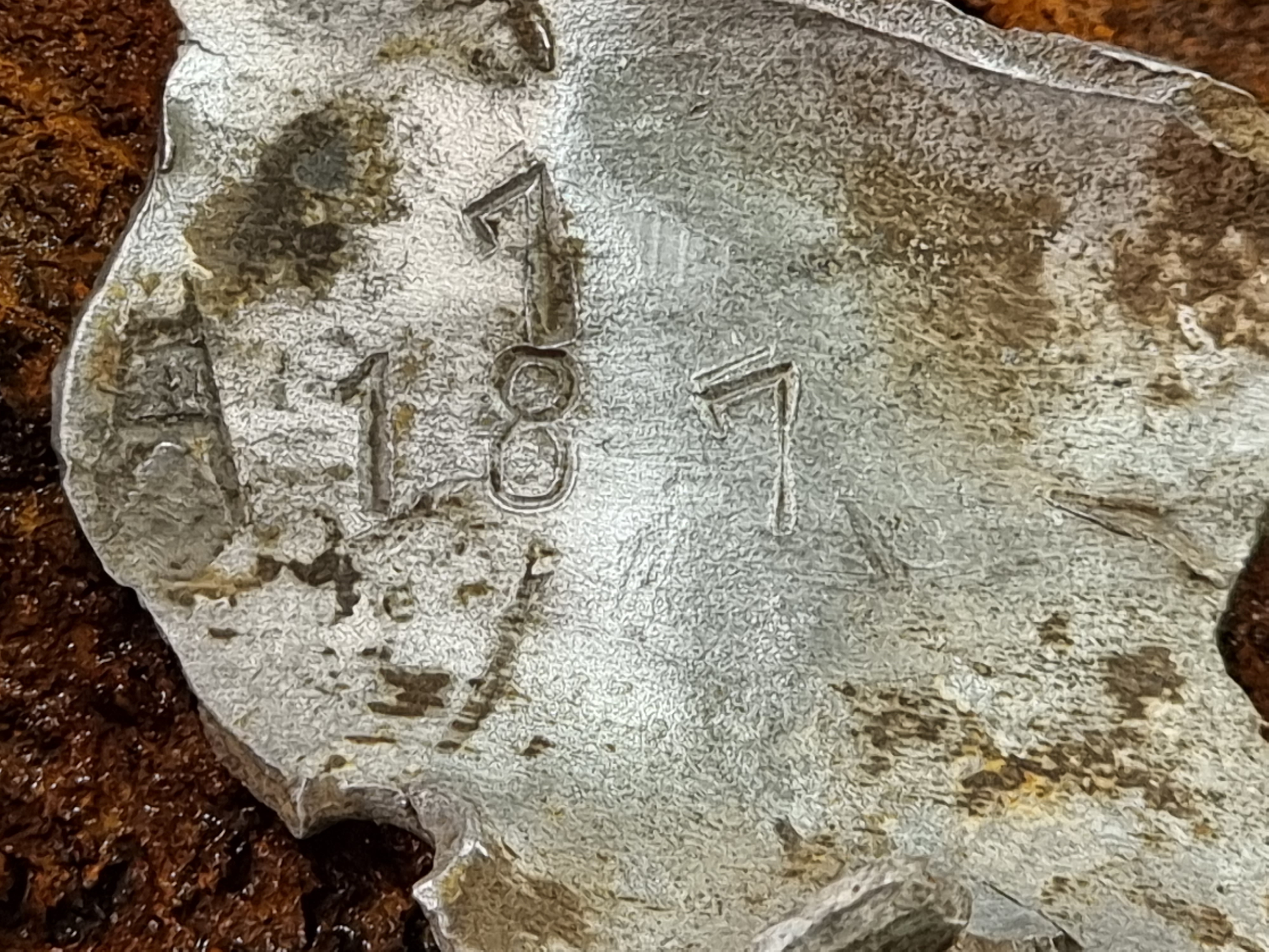

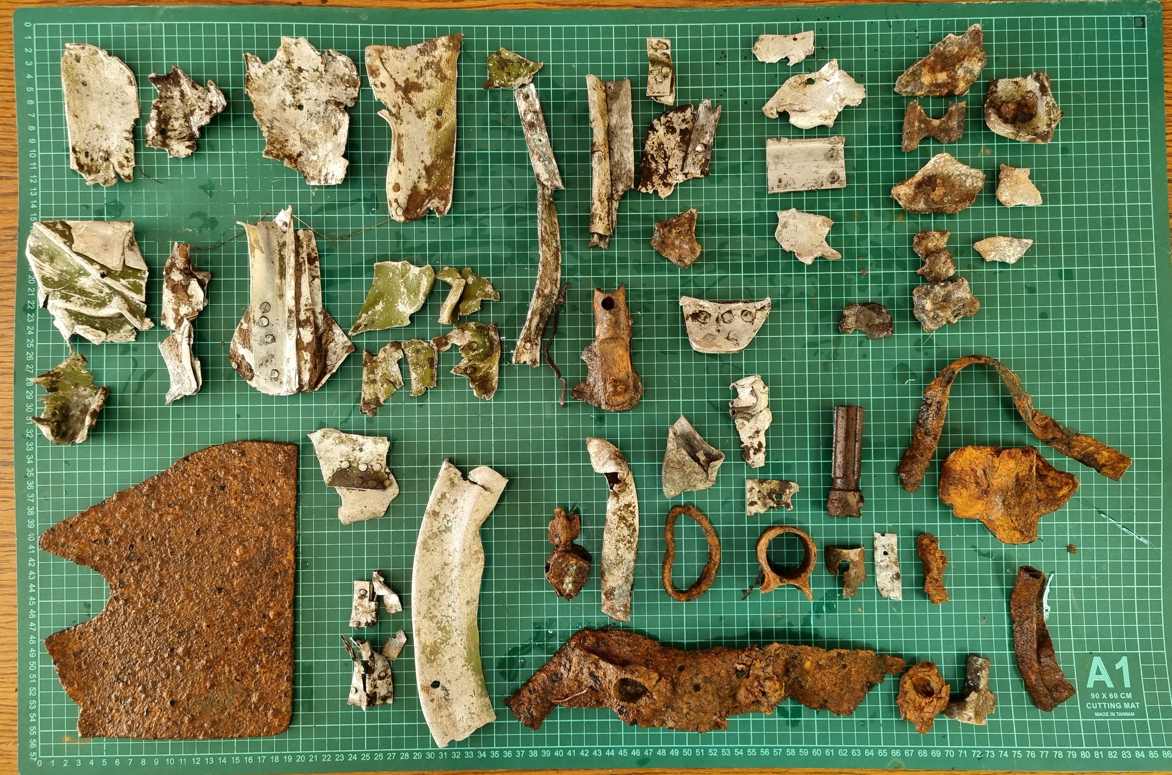

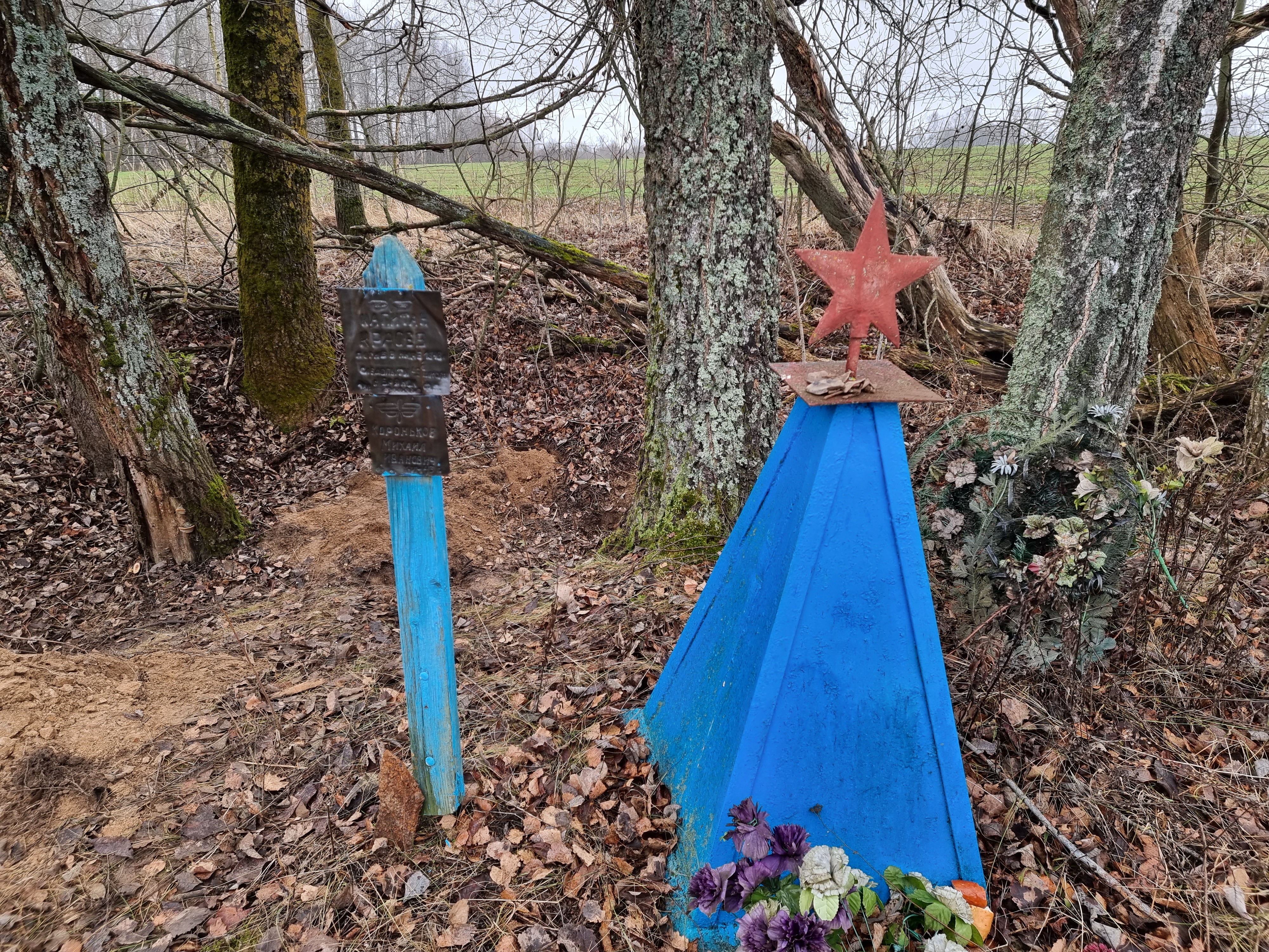

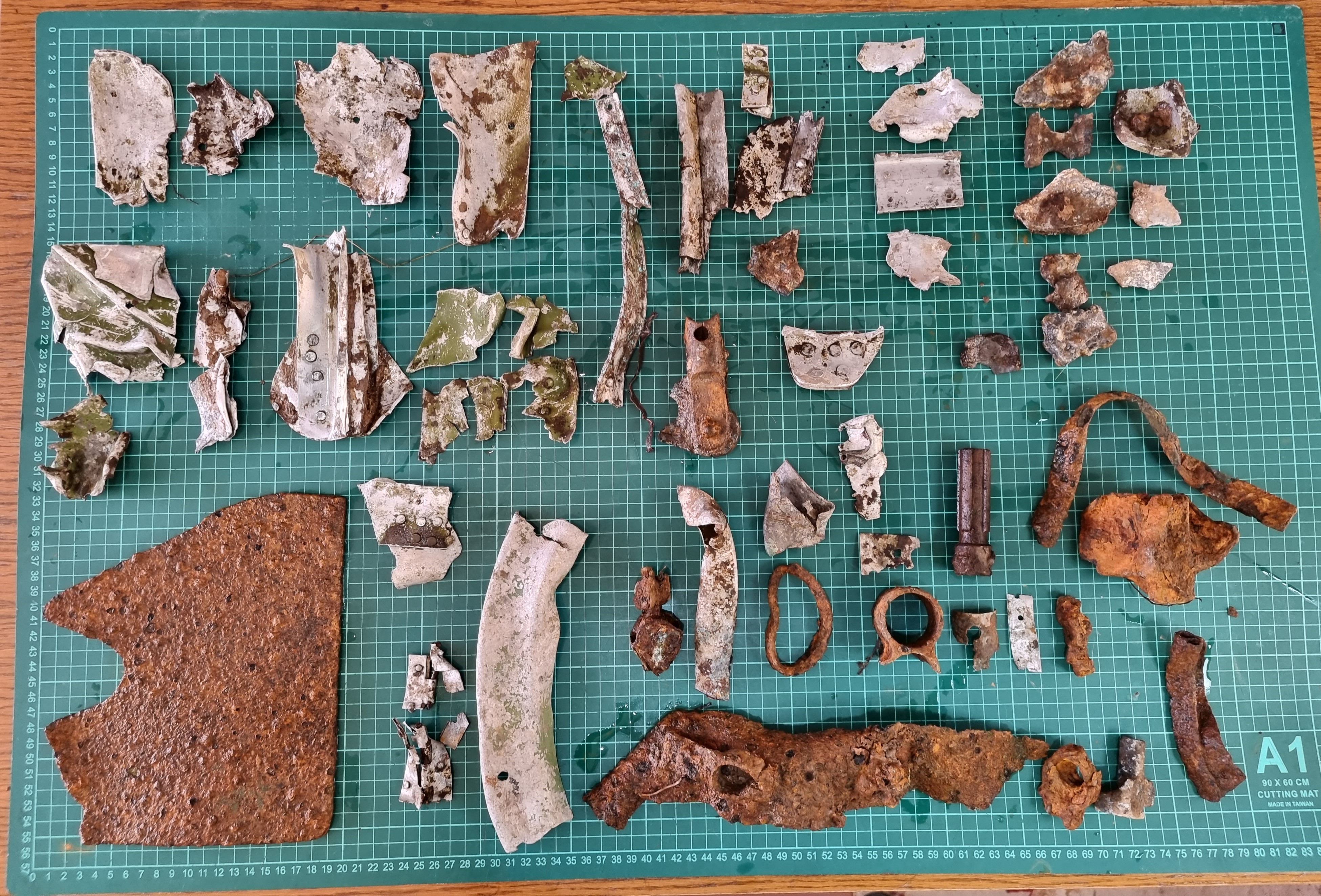

чтобы не засорять ту тему  а продолжить по Литовни по просьбе местного жителя поработали на месте для установления самолёта и экипажа. По паспорту вообще не сходиться ничего. Нашли немного чекух и номер ??, помогите пожалуйста.

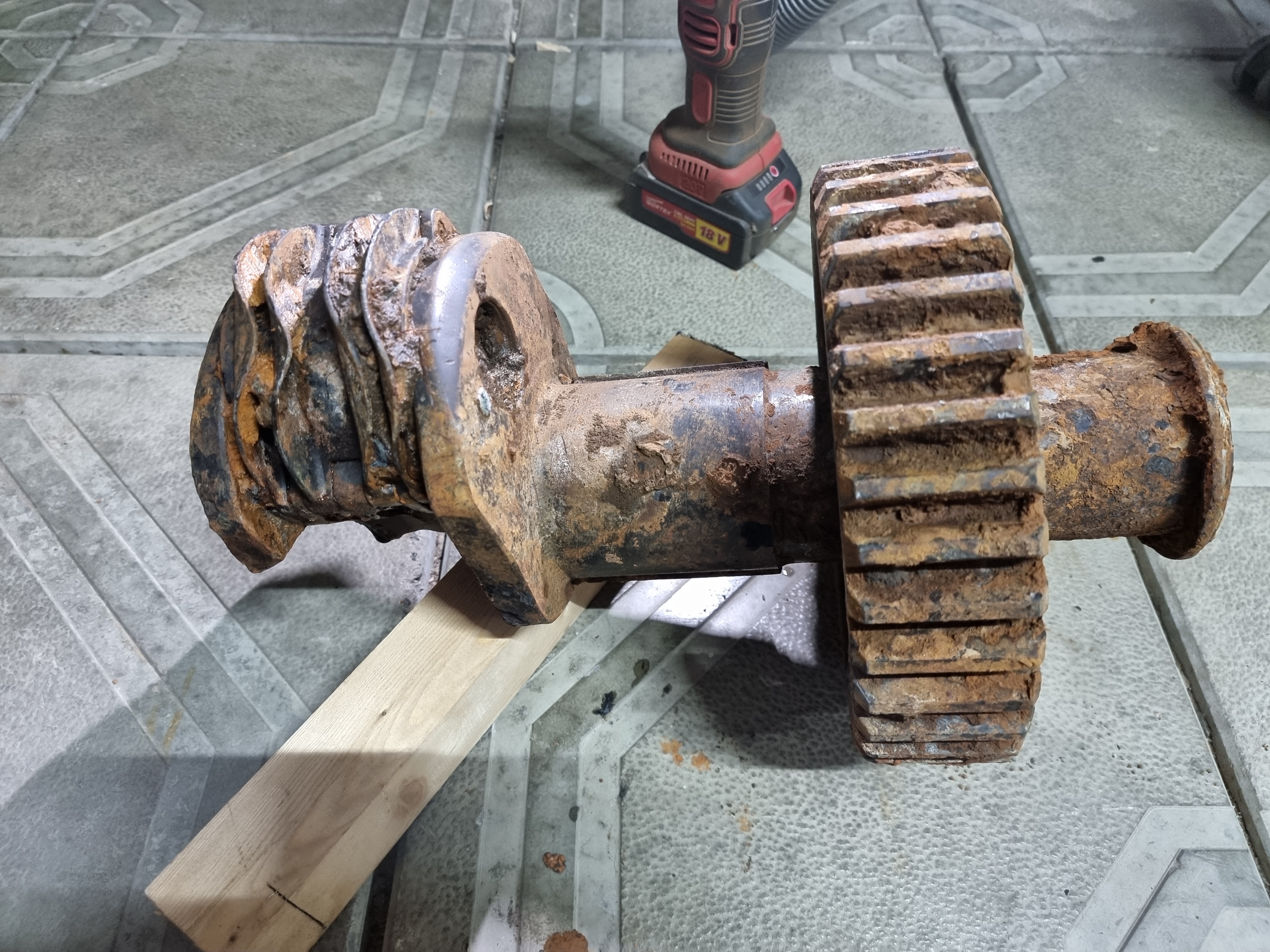

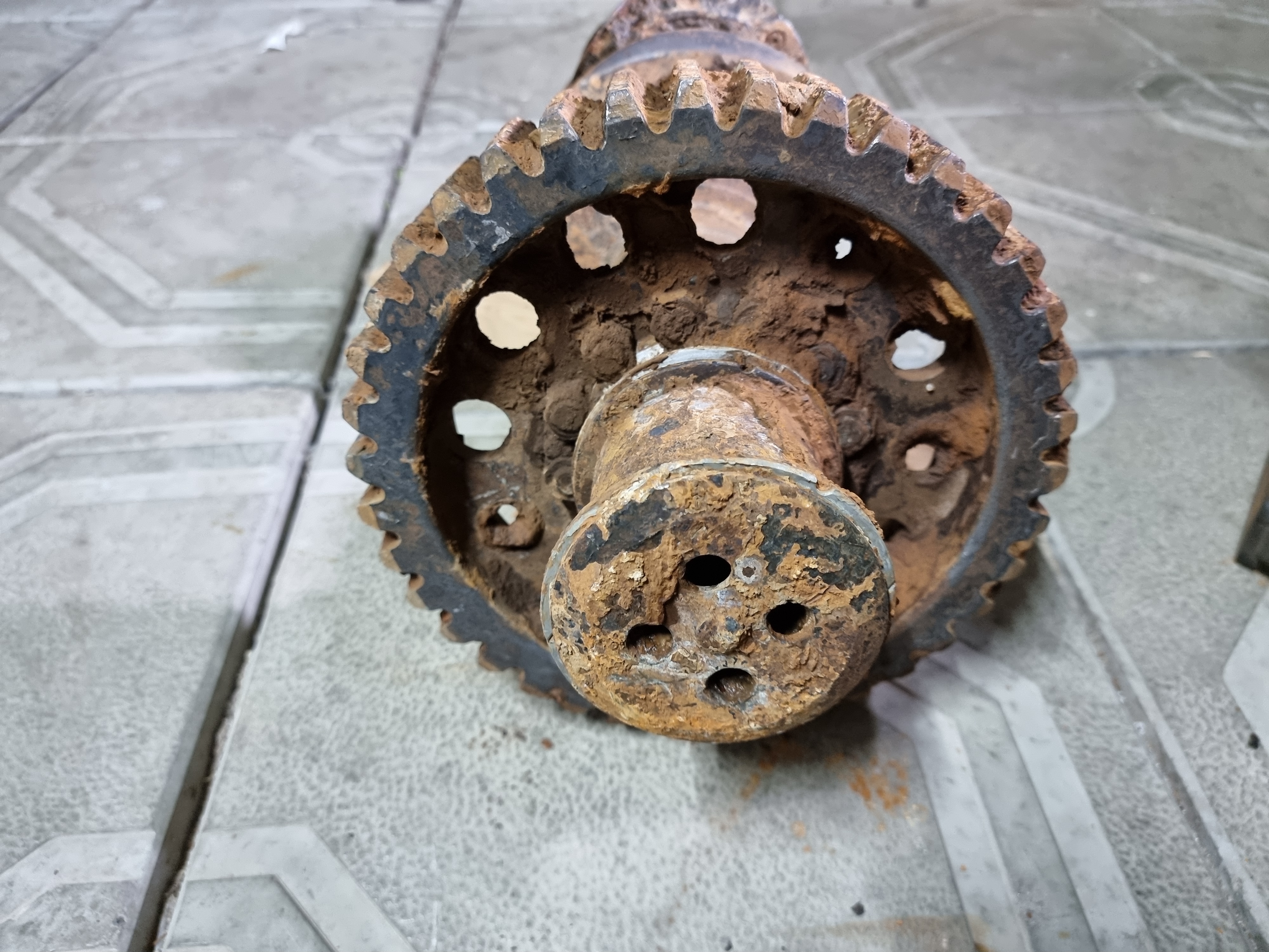

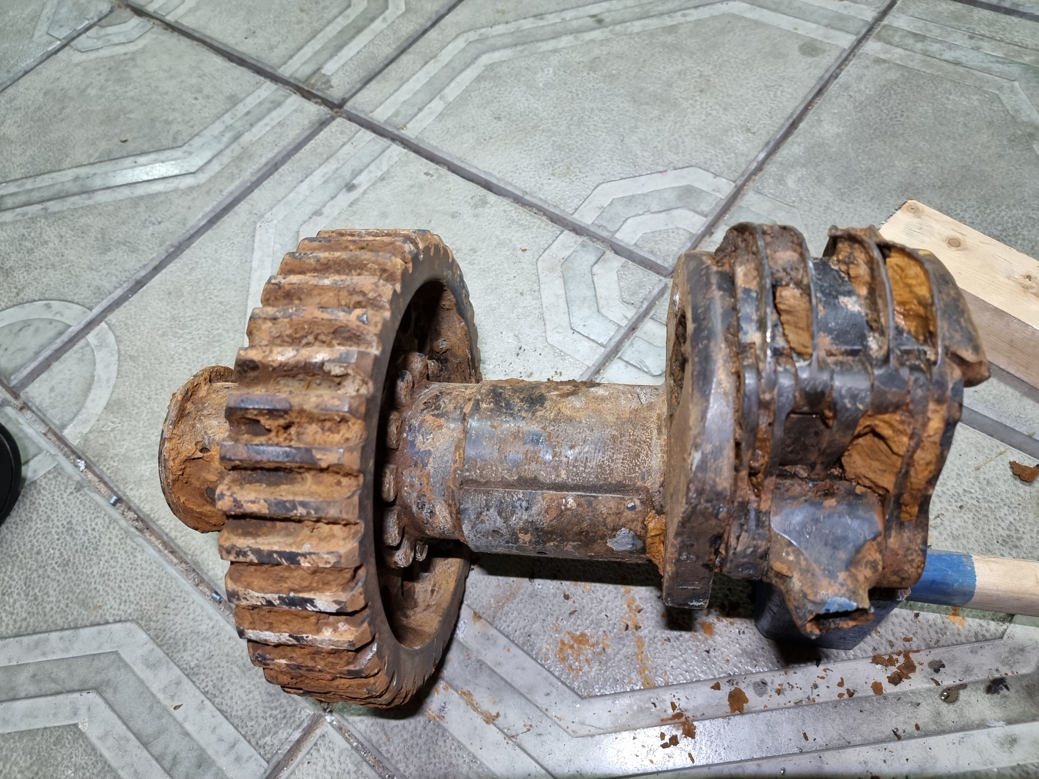

Сегодня продолжили работы на мп  самолёта. До нас очень хорошо поработали ,следы от лопат на 2.5м. И нам немного оставили. Найдены номера двигателя на коленвале и прицепном шатуне. Номер 31-435. Помогите пожалуйста !!!!

Сегодня продолжили работы на мп  самолёта... Найдены номера двигателя на коленвале и прицепном шатуне. Номер 31-435 ...
На 1.06.1943 этот мотор числится в 204 бад.
В списке ПЛОХОГО КАЧЕСТВА выпущенных самолетов в апреле 1943 года с завода №22 в Казани есть
Пе-2 №4/186 с моторами №№ 31-435 и 31-267.

На 1.06.1943 мотор 31-267 значится в 30 ПАМ.
Мотор 31-435, как НБЗ, будет списан 1 ВА 4.07.1943.
Пе-2 4/186 (один из четырех НБЗ), учтён потерянным 1 ВА. Дата 29.06.1943. Приказ или дата потери - не могу точно сказать.

@linnet Спасибо! Вообще ни капитана нет и ничего не похоже. Трудно понять на что опирались пионеры и на связи из них пока нет никого. В школе тоже пусто.

Настораживает в этой истории точная дата и искаженные имена. Похоже, что кто-то копал, нашел номера и отправил запрос в ЦАМО. А там ничего по привязке экипажей не нашли и сообщили лишь дату потери. А имена на памятнике приложили из легенды? Увы неточной?
1. Посылайте запрос ЦАМО, вдруг повезет.
2. Ищите бывших пионеров и вожатых.

А  это  вообще  летчики?
2 минуты назад, авиатор сказал:
Да, пионеры могли пехоту и летчиков объединить.
@авиатор спасибо за внимание к теме. В паспорте вообще отписка и фантазия военкома! Памятник стоит возле мп .В двух метрах от пирамиды на глубине 3м нашли кусок коленвала. Хотя в статье пишут что лётчиков похоронили 200 метров от мп. Может пионеры что-то перенесли ,тогда зачем на табличке крылья.

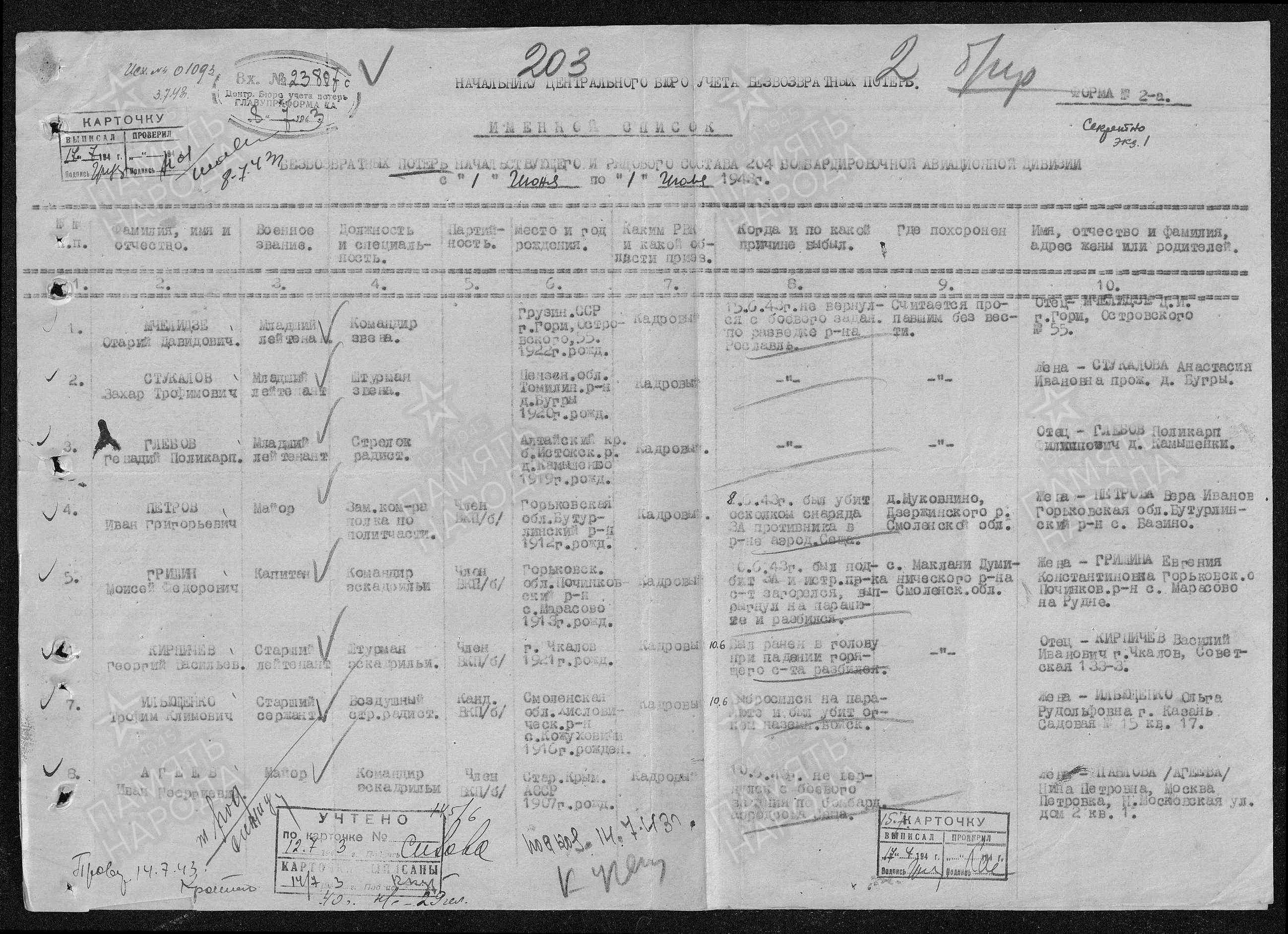

В наградной картотеке ЦАМО есть карточка Коронькова Михаила Ивановича. Никакие подробности (звание, время награждения, сама награда) в открытый доступ не выложены, что, видимо, свидетельствует о том, что награждение послевоенное:
http://podvignaroda.ru/?#id=1375351022&tab=navDetailManCard
https://pamyat-naroda.ru/heroes/podvig-chelovek_kartoteka1375351022
Может быть, Красев (Карасев?) и Короньков - люди, упоминавшиеся в документах того найденного местным жителем планшета? Как вариант, каких-нибудь списках или, например, личных письмах?
