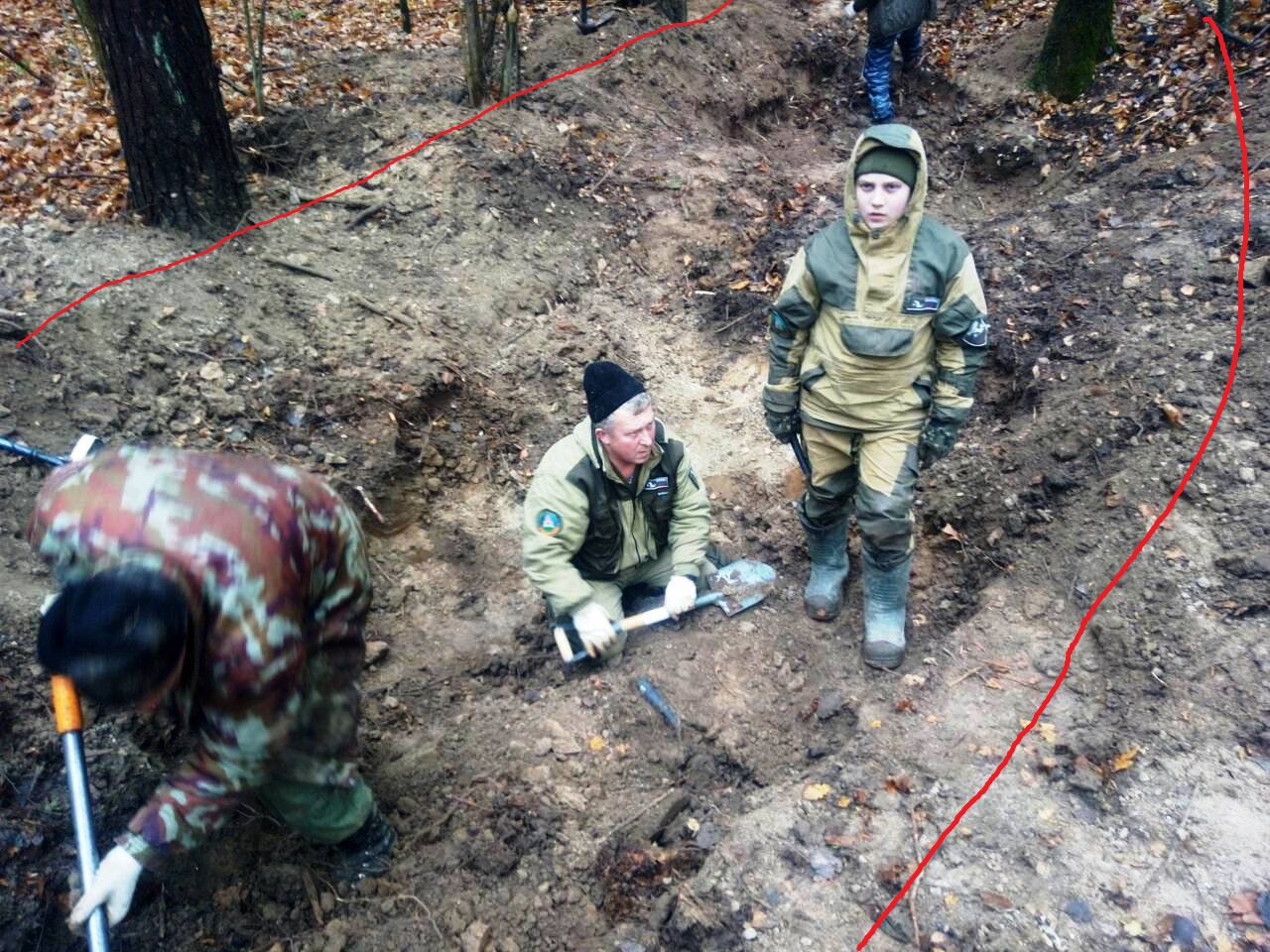

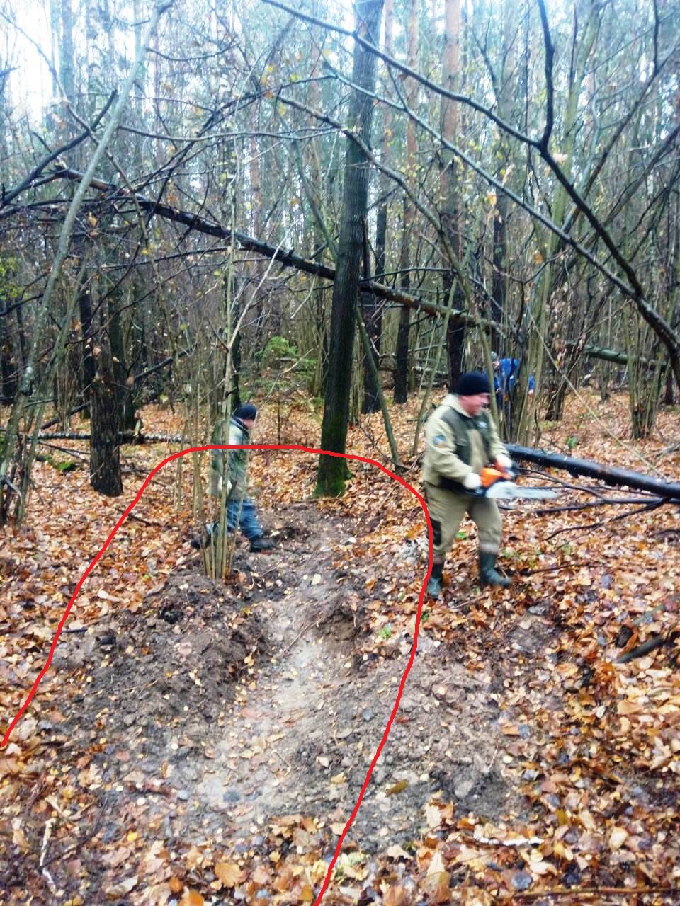

Здравствуйте уважаемые коллеги. Вчера выезжали на место падения нашего самолета, которое расположено на краю леса, невдалеке от райцентра Рогнедино Брянской области. Само место падения представляет из себя воронку 8-9 х 3 метра, ориентированную на юго-запад, глубина от 80 см до 1,2 м.. Такое ощущение, что самолет ударившись о землю, рассыпался на мелкие куски, которые пятном вынесло именно юго-западную сторону - на поле. По крайней мере с северо-восточной стороны и северной до воронки металла практически нет, все фрагменты рассеяны именно в юго-западном направлении. Найдены гильзы 12,7 (5 штук - 1941 г., 1 - 1942 г.), кусок плексиглаза, три клапана  ну и много всего по мелочи. Крупных фрагментов - нет вообще, скорее всего ещё в советское время ушли на металлолом. Останков найдено не было, но найден фрагмент кожи, очень похожий на часть офицерского ремня ("однодырчатого"). Просим вас помочь с определением типа машины и практическими советами как и где дальше вести поиск.

Доброго здравия -  петляков . Отвалы зачистить и дальше яма
Edited by Vladimirbrest

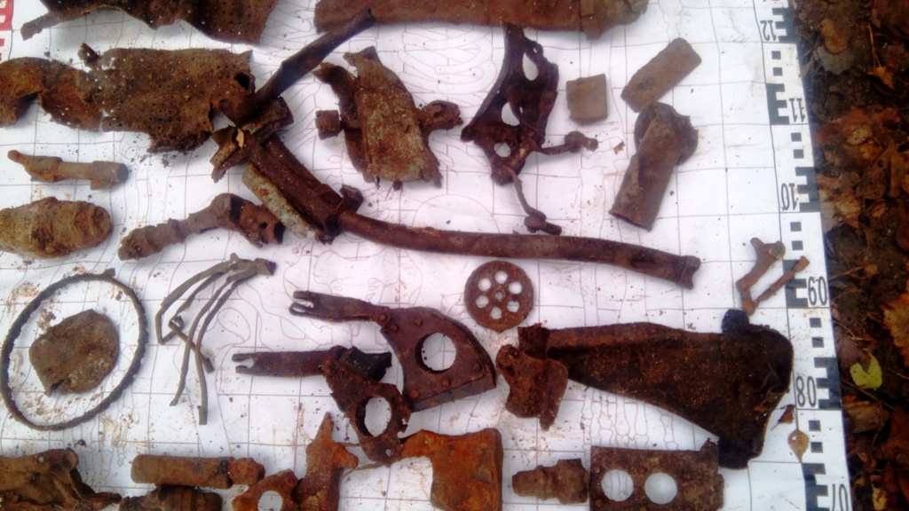

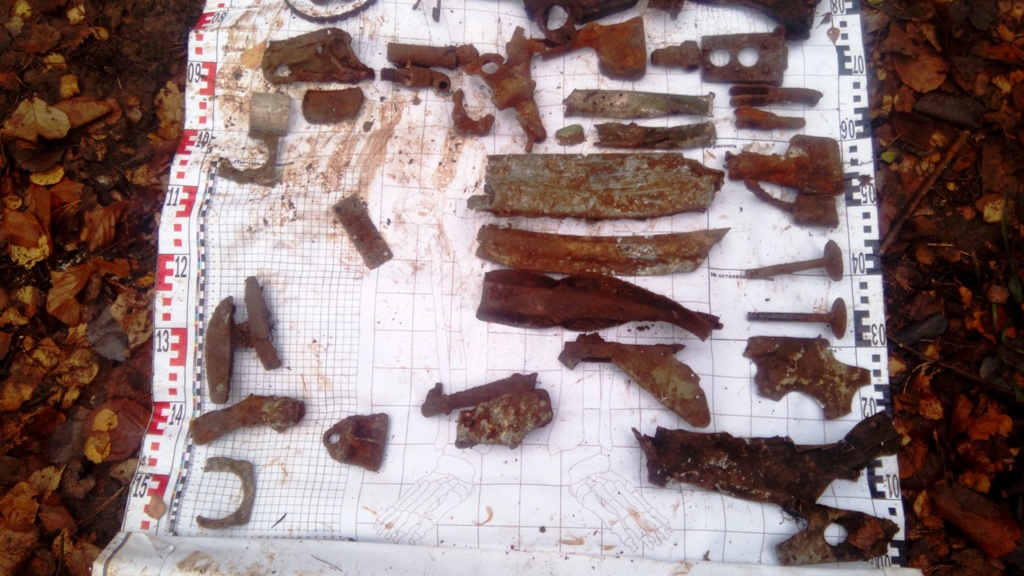

Это Пе-2. На первом фото вал звеньевого редуктора посадочного щитка.

Спасибо, а можно подробнее про яму и где её искать. Вот примерно такая воронка.
Спасибо Константин!
Согласен,  Пешка.  Обломки  моторов  будут,  один  ближе  к  дереву(где  стоит  молодой  человек) , около  куста  кабина, второй  мотор  ближе  к  краю  снимка(где  у  вас  и  раскопано)

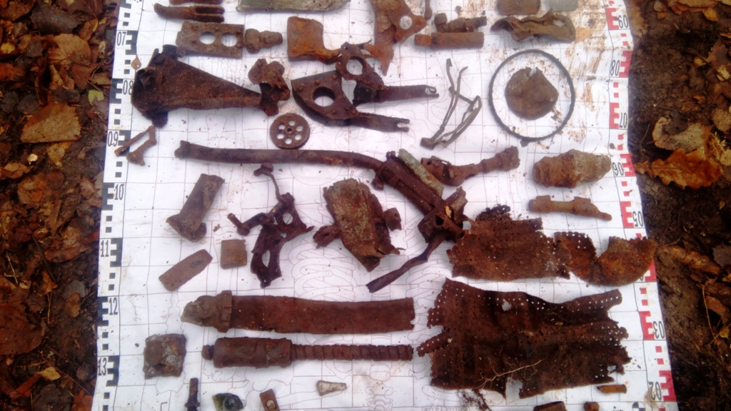

Помыл всё . Вот более интересное .

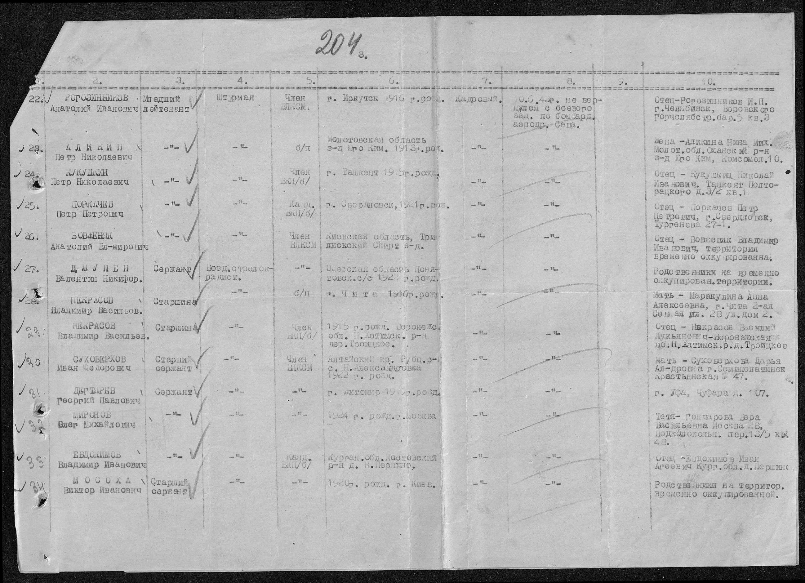

Запрос в ОБД: "бап" "10.06.1943" дал следующий результат
Указана цель - аэродром Сеща. Погибших на 9 экипажей Пе-2.
Искомых фамилий нет. Может быть еще кто-то летал 10.06.43? Или ошибка в дате?

 ПЕТЛЯКОВ ! - Само место падения представляет из себя воронку 8-9 х 3 метра, ориентированную на юго-запад, глубина от 80 см до 1,2 м.- писал автор   - даже на  плотном грунте моторы и редуктора уходят глубоко - Авиатор прав копайте ! Как правило идут от воронки к документам а не наоборот .

Итак по обломкам видно, что Пе-2, нужны номера для прямых улик определения экипажа.
Гансзаявки никогда прямыми уликами не были и лишь дают предположительные направления поиска. Не более того.
Петляков 100 % ! Там еще засветился корпус червячного редуктора выпуска тормозных решеток. вал и эл. мотор обломаны. А еще выражаю благодарность ребятам, занимавшимся пересъемкой находок, за уважение к поисковому сообществу. Есть светлый фон и масштабные линейки. Все по науке. Не надо глаза вывихивать, разглядывая в траве и прошлогодних листьях грязные обломки, даже не помытые на скорую руку. Надоели снимки с носками сапог и  тенью фотографа. Спасибо!

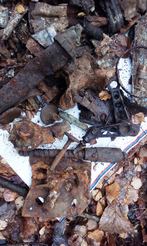

Здравствуйте!В левом нижнем углу,перед гильзами-похожее на гильзоприемник,там может быть выбит(4 цифры) номер самолета.
