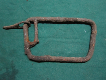

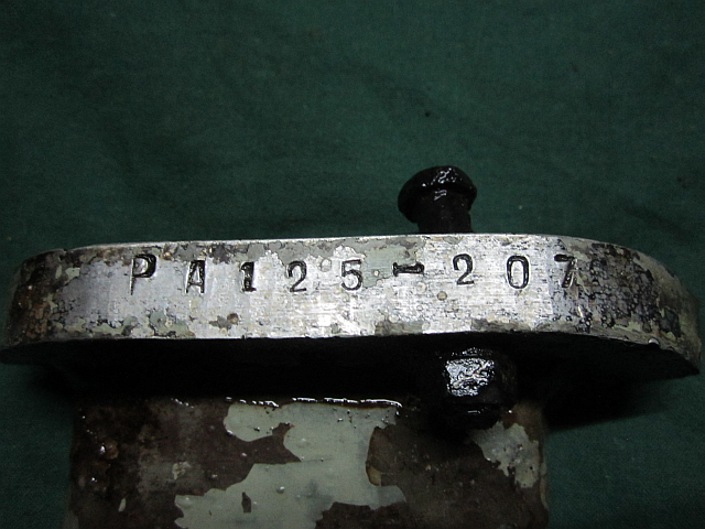

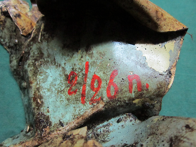

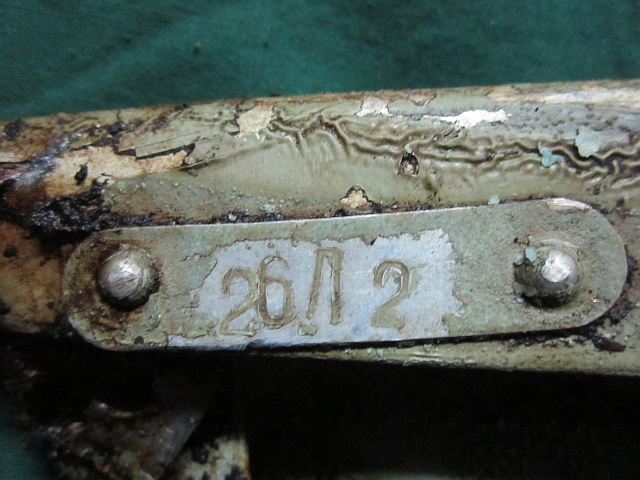

Опубликовано: 25 апреля, 2021 (изменено) Здравствуйте. Только что позвонил Александру Лесникову. Оказалось копает Пе-2. Уже нашли номер самолёта 2 / 26, номер мотора РА 125-207, вытяжное кольцо парашюта. По дороге на место копа нашел магнето от мотора м-103 с номером 833 - 167. Можно ли по номерам моторов определить серийные номера самолётов и даты гибели? Фото и подробности будут завтра - послезавтра. С уважением, Константин. Изменено 26 апреля, 2021 пользователем Skuns 0 Упомянуть пользователя Поделиться сообщением Ссылка на сообщение Поделиться на других сайтах
Опубликовано: 25 апреля, 2021 На форуме была тема : Пе-2 у д. Мишково... в тот раз был мотор РА 125-507 номер Пе-2 17/29 из 260 бап. Пе-2 41 года. 0 Упомянуть пользователя Поделиться сообщением Ссылка на сообщение Поделиться на других сайтах

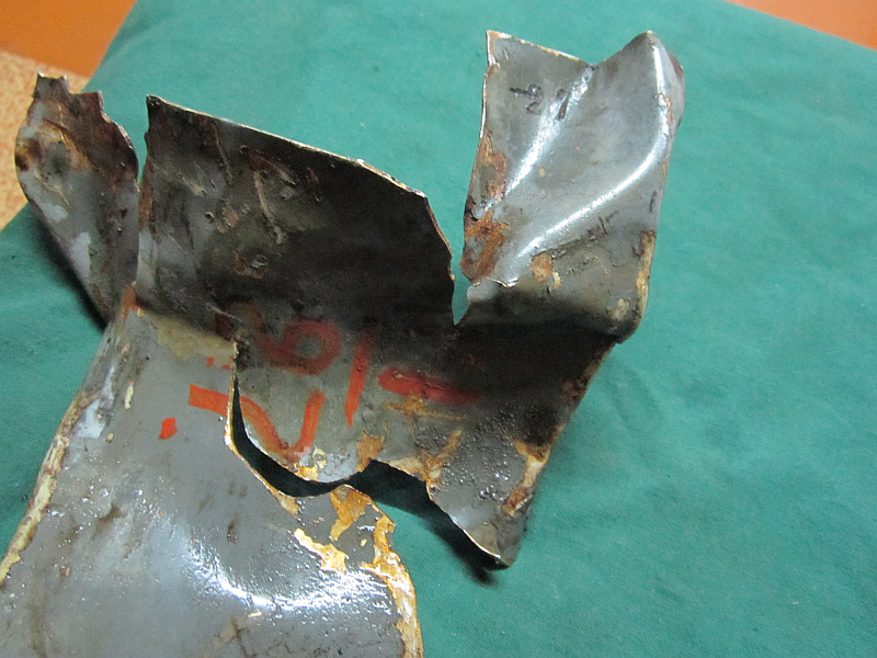

Опубликовано: 26 апреля, 2021 Обещанные вчера фото: С уважением, Константин. 3 Упомянуть пользователя Поделиться сообщением Ссылка на сообщение Поделиться на других сайтах

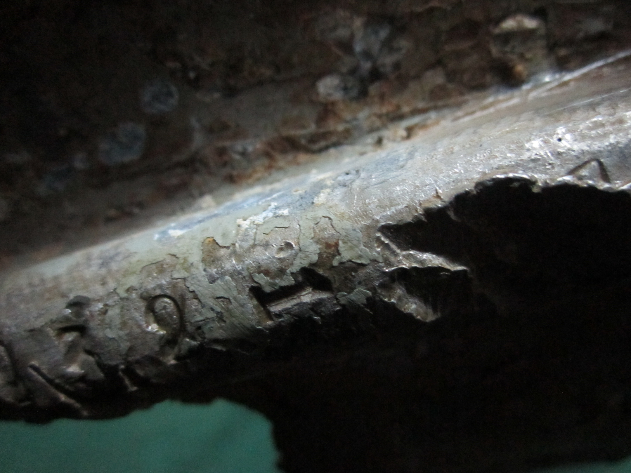

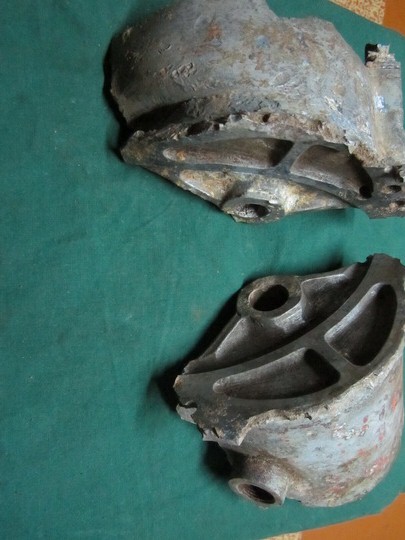

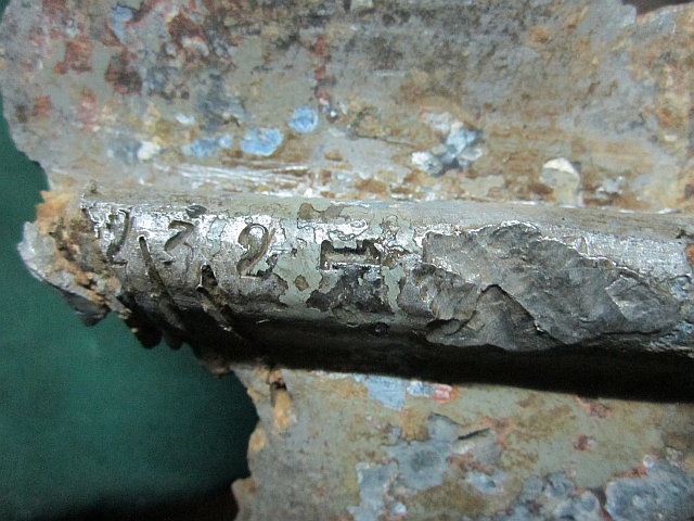

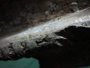

Опубликовано: 30 апреля, 2021 1 час назад, Skuns сказал: Александр прислал начало номера на блочном обломке. Может ли это быть серия двигателя? Это скорее номер внутри серии - 232-... ?. Но выпуска 1941 года не подходят серии. Или еще не выпускался в 1941 году - завод №466 или мало выпускались в 1941 - - завод №27. 0 Упомянуть пользователя Поделиться сообщением Ссылка на сообщение Поделиться на других сайтах
Опубликовано: 1 мая, 2021 Здравствуйте, Людмила! По всем признакам это с-т Хохли Ф. Е. Ванчинова А.А. Грачева А.И. но документального подтверждения пока нет. 1 Упомянуть пользователя Поделиться сообщением Ссылка на сообщение Поделиться на других сайтах
Опубликовано: 1 мая, 2021 Номер 232-*(3) выбит на картере привода шестерен фаз- газораспределения, это задняя часть двигателя, между блоком и нагнетателем. На втором фото, виден верх последней цифры. 0 Упомянуть пользователя Поделиться сообщением Ссылка на сообщение Поделиться на других сайтах

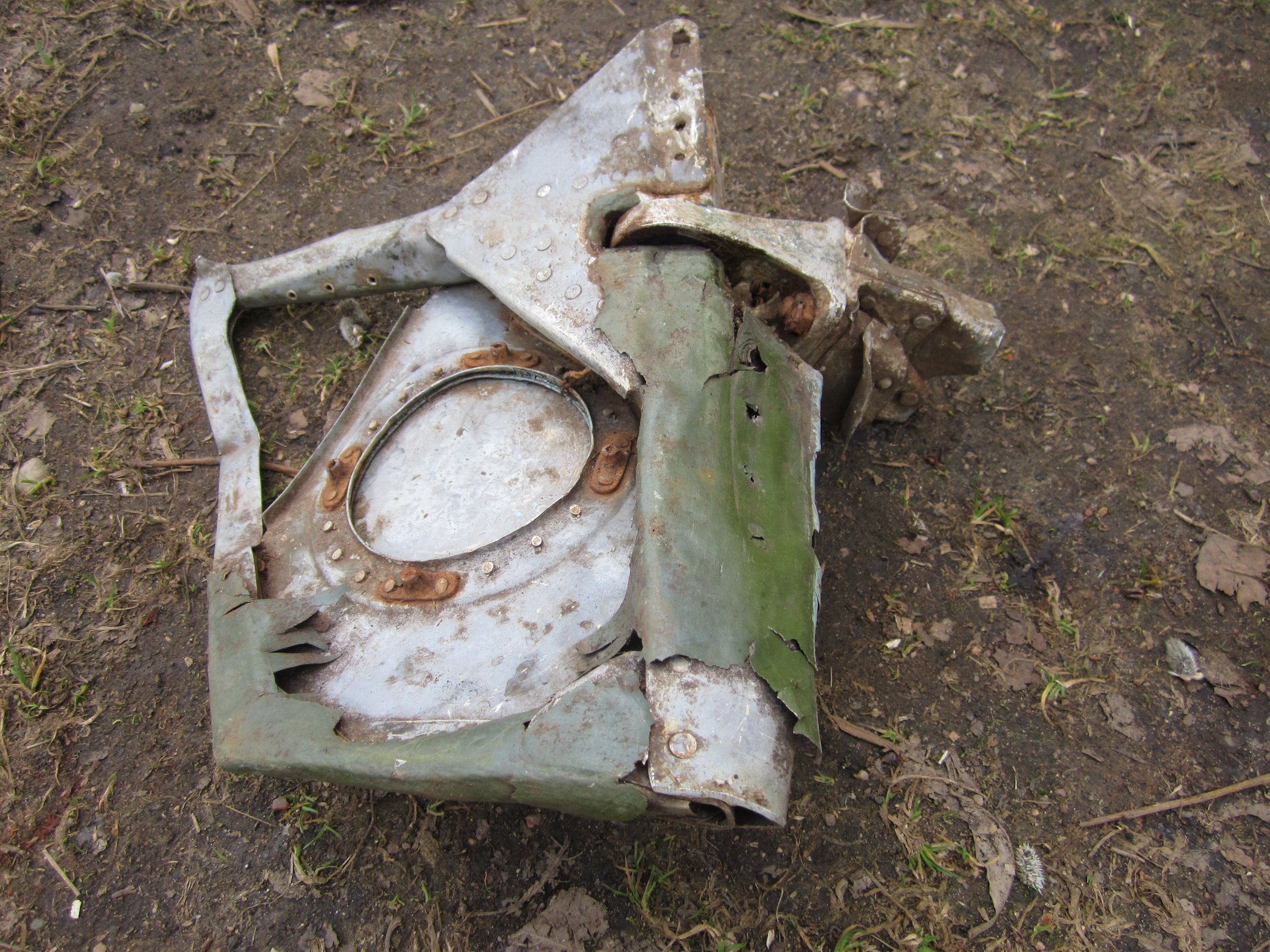

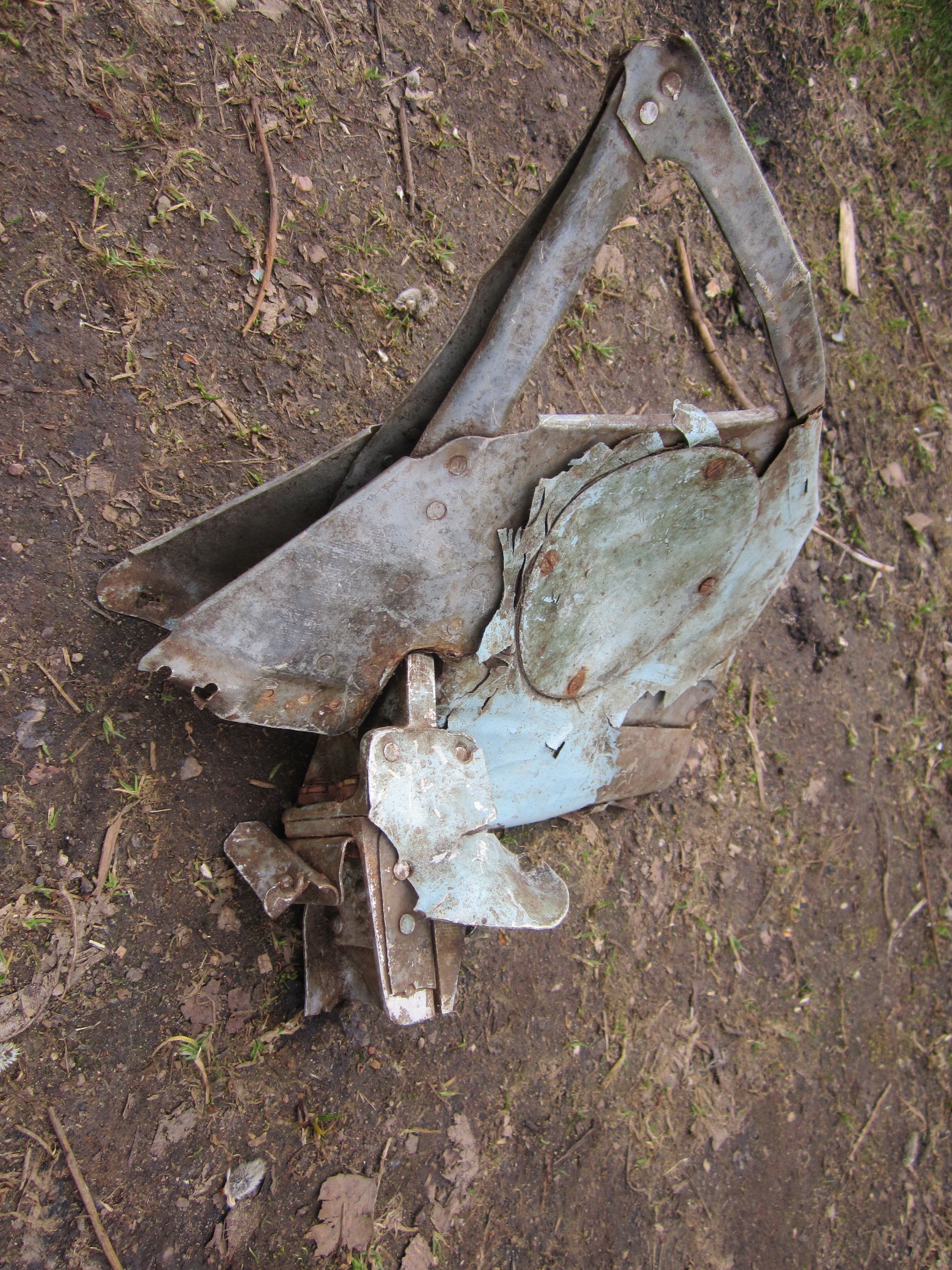

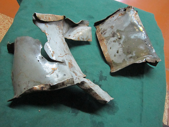

Опубликовано: 2 мая, 2021 Здравствуйте. На с-те был черный камуфляж (створка радиатора) и, как обычно, низ - голубой, верх - хаки (закрылок). 1 Упомянуть пользователя Поделиться сообщением Ссылка на сообщение Поделиться на других сайтах
Опубликовано: 2 мая, 2021 @Alesnik Коричневый на жести присутствует? 0 Упомянуть пользователя Поделиться сообщением Ссылка на сообщение Поделиться на других сайтах
Опубликовано: 2 мая, 2021 @Skuns Пока то что есть. 0 Упомянуть пользователя Поделиться сообщением Ссылка на сообщение Поделиться на других сайтах

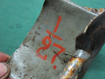

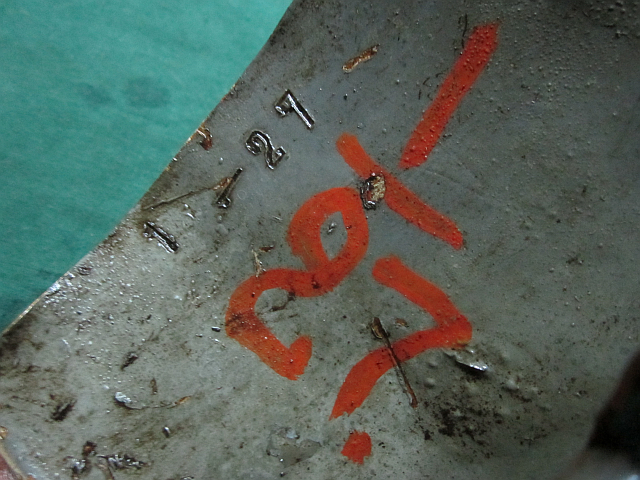

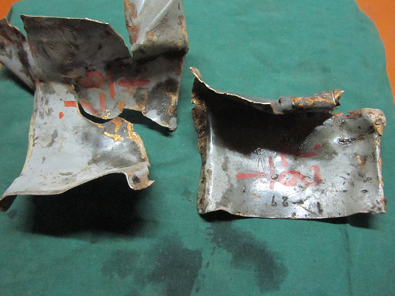

Опубликовано: 4 мая, 2021 (изменено) Здравствуйте. Последние новости: обнаружены фрагменты с номером 1/27. В "списке Линдра" этого номера нет. Изменено 4 мая, 2021 пользователем Skuns уточнение 0 Упомянуть пользователя Поделиться сообщением Ссылка на сообщение Поделиться на других сайтах
Опубликовано: 4 мая, 2021 Подскажите, пожалуйста: не могли первые самолёты в серии строить в варианте разведчика? Или у разведчиков были "свои серии"? 0 Упомянуть пользователя Поделиться сообщением Ссылка на сообщение Поделиться на других сайтах

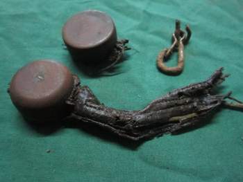

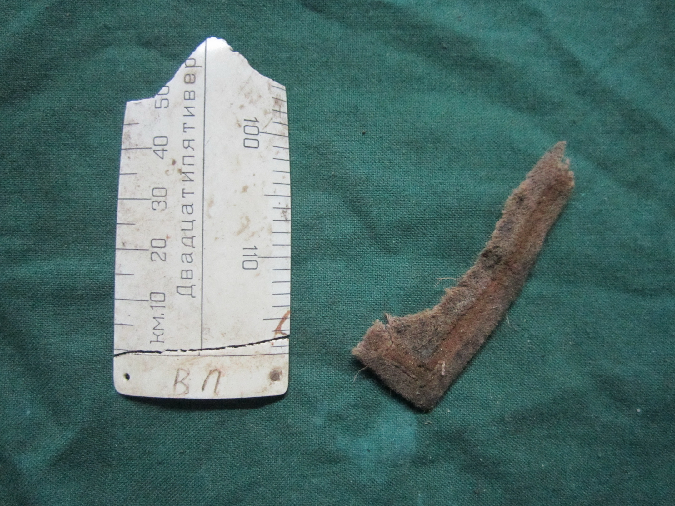

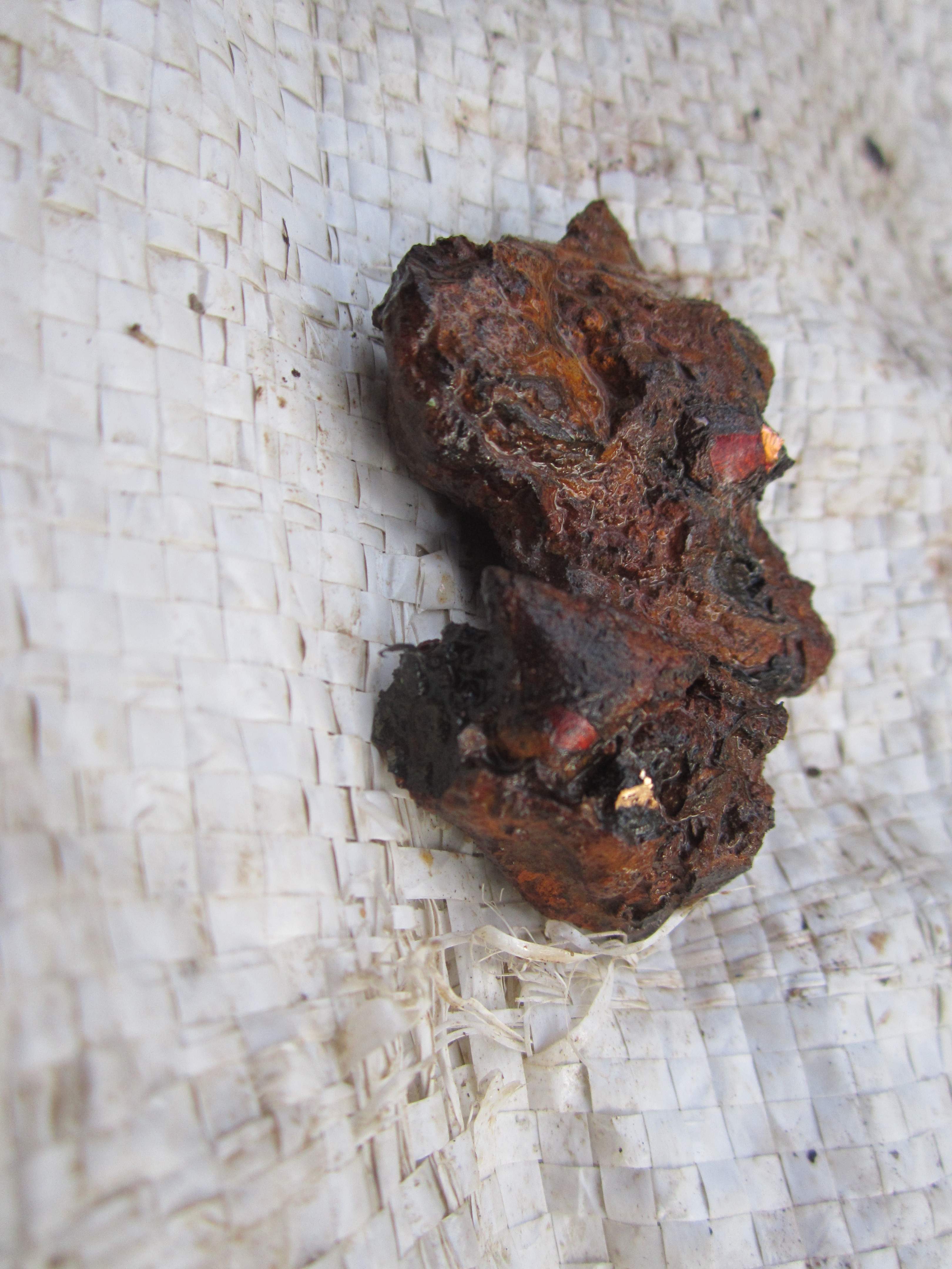

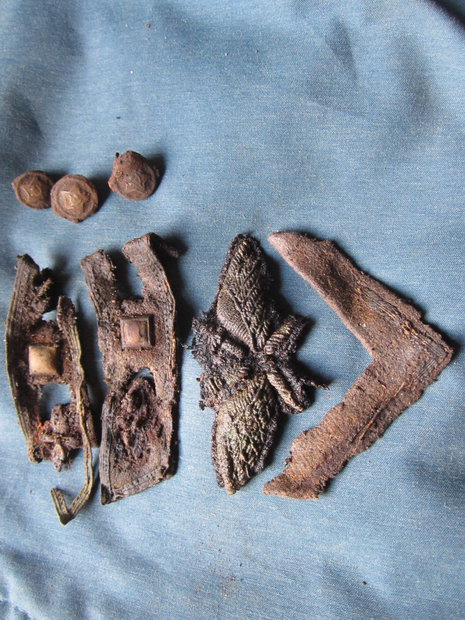

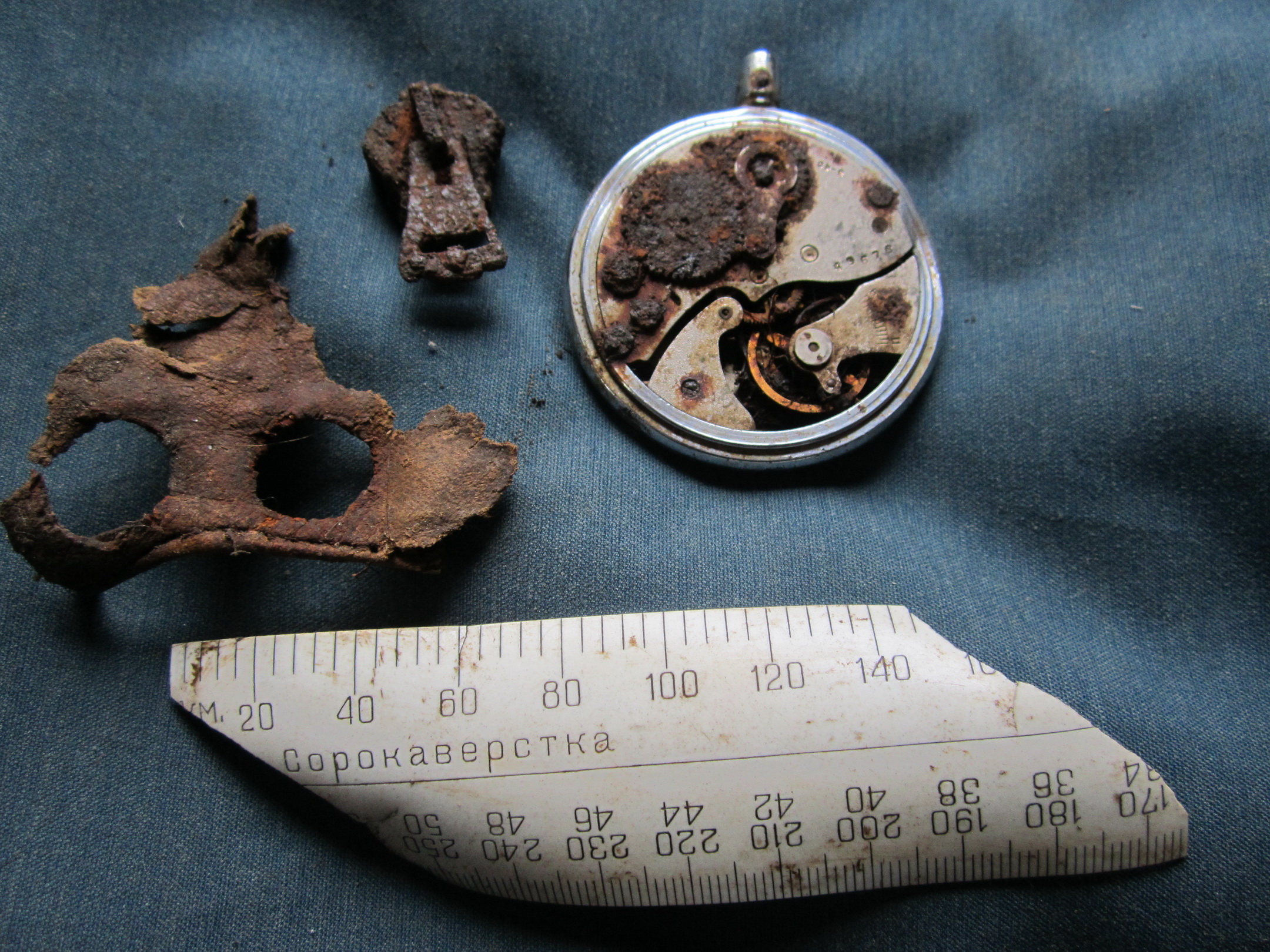

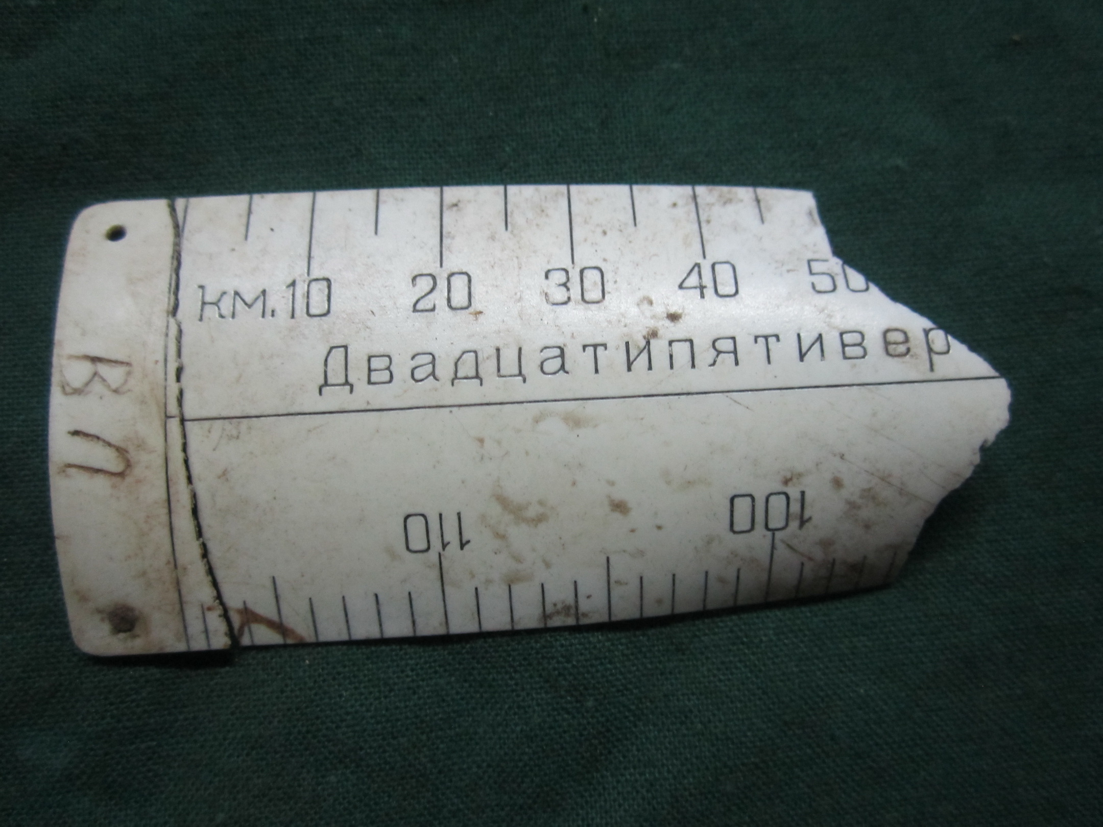

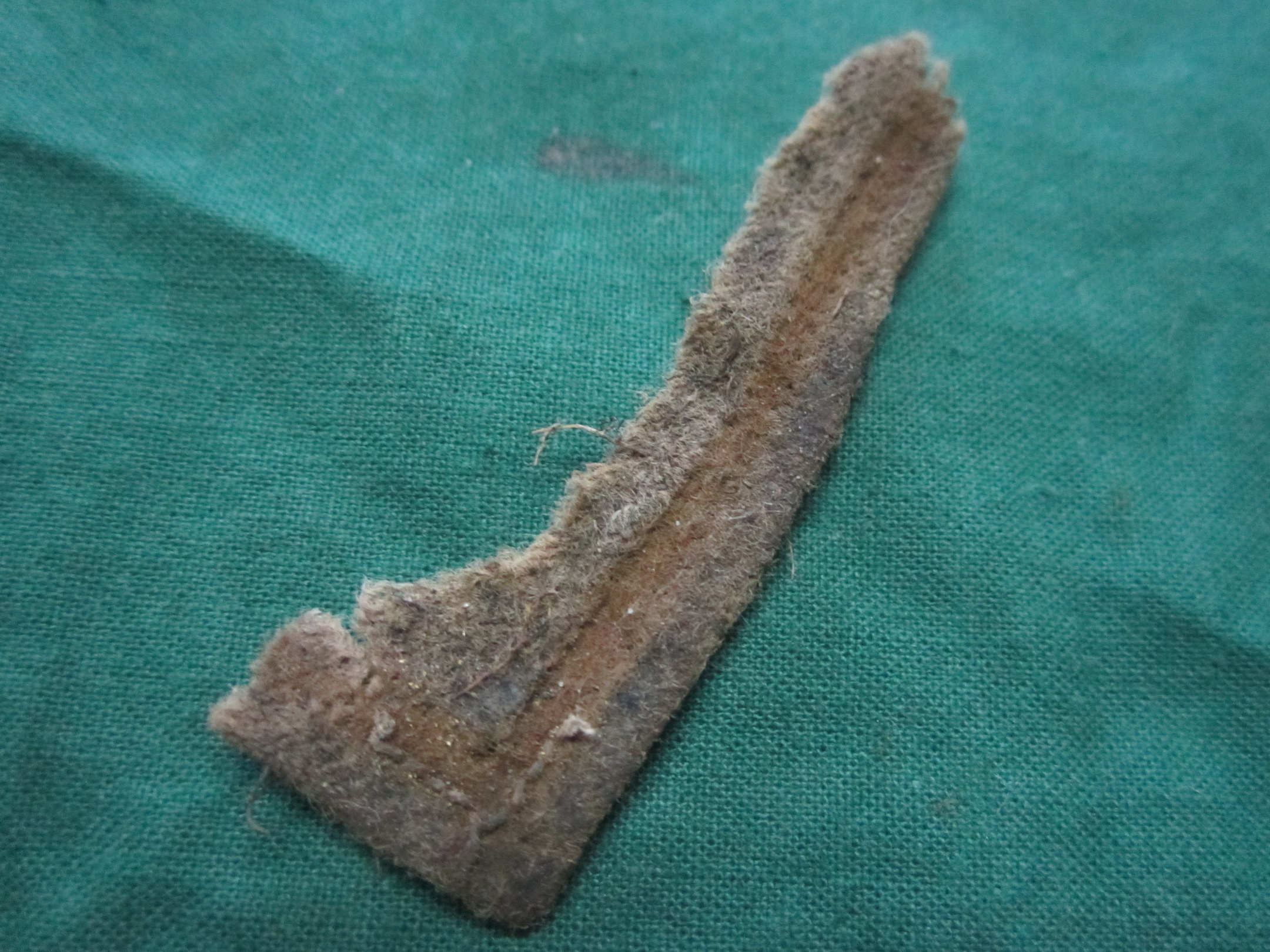

Опубликовано: 10 мая, 2021 Здравствуйте.Сегодня хорошая погода, подсохло.Решил отработать " под нож " отвал и края могилки стрелка -радиста на МП 2/26. Результат: часть штурманской линейки с инициалами-ВЛ, часть нарукавного шеврона,возможно мл. л-т и два ларингофона.По краю могилки и в метре от неё, под дерном, попадаются костные фрагменты. Пошел второй комплект парашютных пряжек. ВЛ - возможно Вадим Лумбовский. 5 Упомянуть пользователя Поделиться сообщением Ссылка на сообщение Поделиться на других сайтах
Опубликовано: 16 мая, 2021 Здравствуйте. Найдены останки стрелка и штурмана. Часть останков прикопаны 20-30 см, часть хаотично разбросаны. Парашютные принадлежности пошли на третий комплект. Большая вероятность, что это экипаж мл. л-та Титова Бориса Федоровича. 8 Упомянуть пользователя Поделиться сообщением Ссылка на сообщение Поделиться на других сайтах
