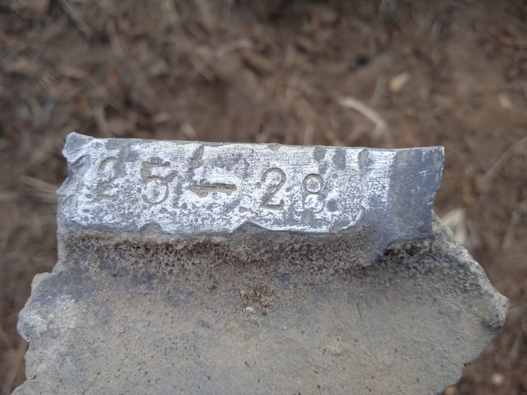

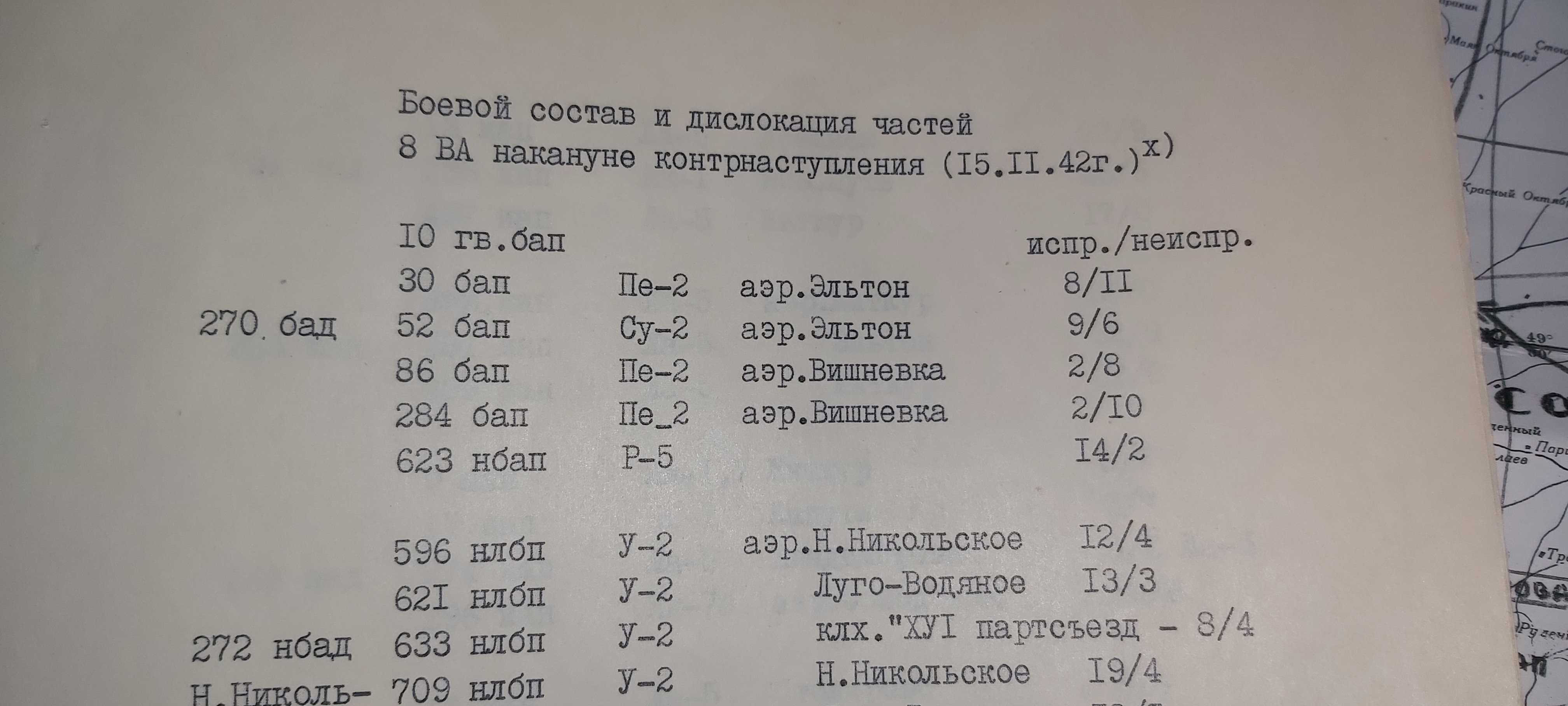

Опубликовано: 20 февраля, 2021 В 14.02.2021 в 22:09, linnet сказал: Я нашел в таблицах по состоянию на 1.12.1942 в 86 бап 270 бад не было в наличии самолета Пе-2 №12/94. Среди потерь за предыдущий месяц он есть. Пе-2 №12/94 с моторами № р125-28 и р 115-1046 нбз 10.11.1942. До этого несколько месяцев этот самолет без моторов сидел на аэр. Лопатино? МВО. Оперсводки 270 бад за 10.11.42 у меня нет. В 8 орап нет упоминаний о нем. Кроме совпадения даты потери 12/94 и экипажа Рожкова их пока связывает пока только ссылка на сообщение коллеги Скайларка. Борис, спасибо за информацию!!! Всё сошлось! Сегодня в обед ребятам удалось выскочить в балку. Найдено ещё немного останков лётчика, обломков мотора, и заветный номер - 125-28!!! Этим подтверждается гибель Пе-2 № 12-94 именно в этих местах. Значит в документах, ввиду военного времени, не стали "замарачиваться" с местом захоронения членов экипажа. Приходится перепроверять архивные записи работой в поле, и зачастую эта работа вносит коррективы в архивные бумаги. После полной отработки места падения информация об МП будет откорректирована. Тогда получается в районе х. Нижне-Гнилостный - совершенно другой самолёт. 7 Упомянуть пользователя Поделиться сообщением Ссылка на сообщение Поделиться на других сайтах

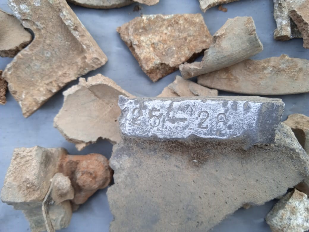

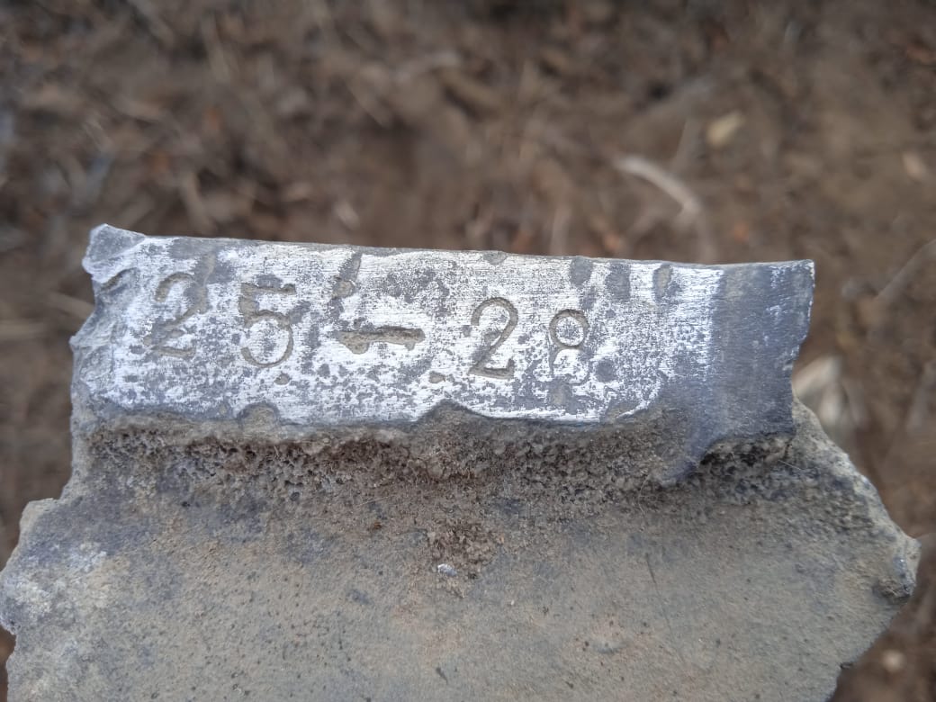

Опубликовано: 20 февраля, 2021 Спасибо ребятам за выход - благодаря ему найден номер мотора и подтверждён самолёт Пе-2 №12-94 из 8 ОРАП с экипажем Рожков-Акимушкин-Хлякин, н.б.з. 10.11.1942 года. Ещё один экипаж вернулся из небытия... 5 Упомянуть пользователя Поделиться сообщением Ссылка на сообщение Поделиться на других сайтах

Опубликовано: 21 февраля, 2021 (изменено) 1 hour ago, Барсс said: Вот это точно тогда загадка.. В тот день потери по 8 и 16 ВА кроме этого Пе-2 только истребители... Но номера есть. А плюс-минус день нет у вас документов? На 15.11.42 в 86 бап (аэр. Вишневка) 270 бад было10 Пе-2. 2 исправных, 8 неисправных. В 8 орап (аэр. Б.Каракуль) Пе-2 - 3 исправных, 16 неисправных. И, все-таки, №12/94 в 86 бап был или в 8 орап? Это же разные части. Хотя, в начале темы наверное и есть ответ "86 бап с экипажем 8 орап с аэродрома Б.Каракуль" и даты разные с 10 до 17 ноября. Изменено 21 февраля, 2021 пользователем Kuf 0 Упомянуть пользователя Поделиться сообщением Ссылка на сообщение Поделиться на других сайтах

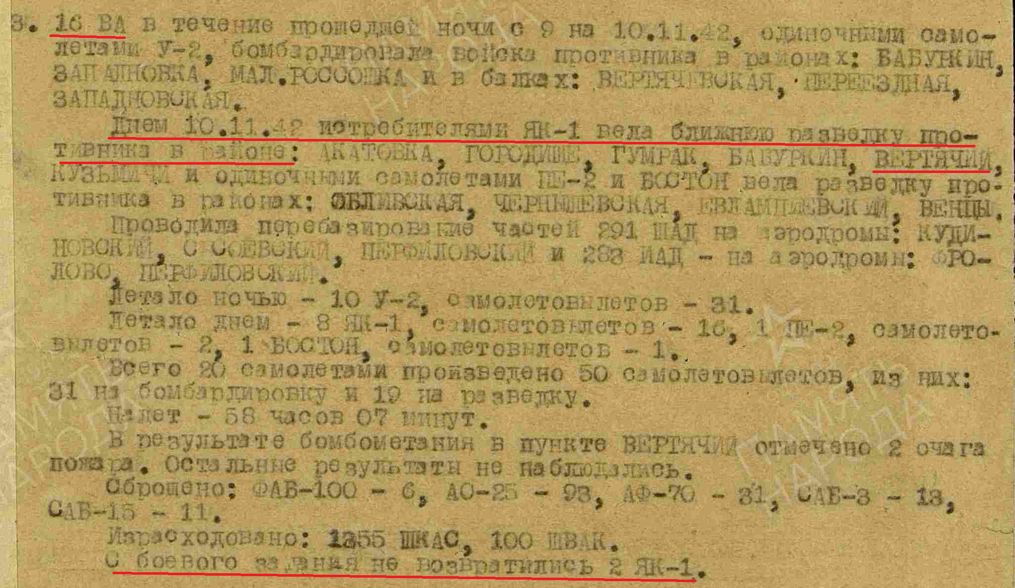

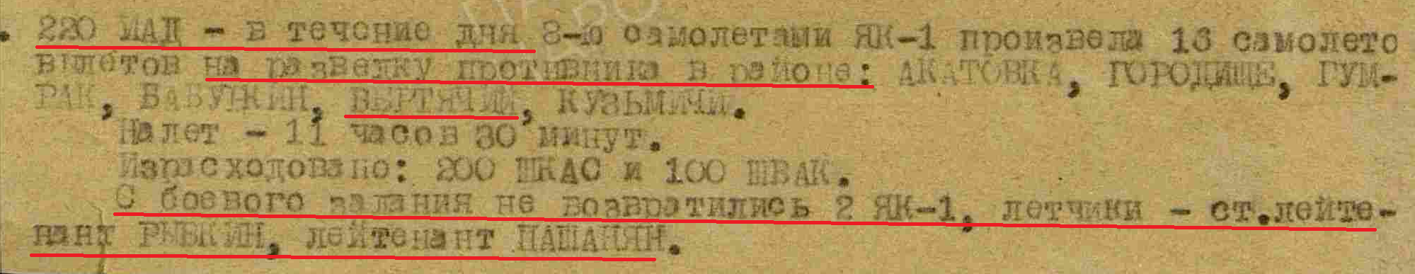

Опубликовано: 21 февраля, 2021 (изменено) 7 часов назад, Барсс сказал: Вот это точно тогда загадка.. В тот день потери по 8 и 16 ВА кроме этого Пе-2 только истребители... Т.к. в оперсводках 8 и 16 ВА за 10.11.42 кроме Пе-2 Рыжкова других потерь бомбардировщиков нет, то можно предположить, что в оперсводке 214 сд описано падение истребителя. Скан едва различим. Если я не ошибаюсь, там сказано, что «… огнем вражеской ЗА и ИА был сбит наш самолет в районе южнее Вертячий. Самолет упал в расположении 9 роты 3 сб 776 сп. Один летчик выпрыгнул на парашюте и приземлился на вражеской территории, второй летчик упал на ….. 9 роты, разбился вследствие не раскрытия парашюта на нейтральной …. Самолет при ударе о землю взорвался, тип самолета не уточнен». Возможно это Як-1 мл. л-та Пашинян Саркиса СарибеТовича/СарибеКовича из 237 иап 220 иад, НБЗ 10.11.42, освобожден 31.07.45: https://pamyat-naroda.ru/heroes/memorial-chelovek_donesenie52393689/ https://pamyat-naroda.ru/heroes/kld-card_uchet_officer118318/ Вероятно, ведущим у Пашиняна был командир аэ ст. л-т РЫвкин/ РИвкин Борис Миронович (будущий ГСС). Но в его наградных об этом б/вылете ничего не сказано: https://pamyat-naroda.ru/heroes/podvig-chelovek_nagrazhdenie10778132/ https://pamyat-naroda.ru/heroes/podvig-chelovek_nagrazhdenie150027873/ Вполне может быть, что одновременно на разных высотах в районе х. Вертячий оказались звено Ривкина и экипаж Рожкова. На вражеской территории мог приземлится как Пашинян, так и Акимушкин, но скорее всего наземные войска наблюдали приземление Пашиняна и падение Хлякина (позже установлен по найденным при нем документам и похоронен в БМ х. Вертячий, южная часть). А Рожков тянул до последнего … Но это только моя версия. Изменено 21 февраля, 2021 пользователем skylark 2 Упомянуть пользователя Поделиться сообщением Ссылка на сообщение Поделиться на других сайтах
Опубликовано: 22 февраля, 2021 16 hours ago, Барсс said: Мог ли Рожков тянуть до найденного МП? Ну, а почему нет? Даже, исходя из нахождения МП, получается тянул. Хотя база в Б. Каракуль уж очень далеко была. Это сейчас граница с Казахстаном недалеко от Нижего и Верх. Баскунчака (на север). Лучше б уж левее взял и на нашей территории попробовал сесть. А так к немцам упал(((. хотя, если по направлению падения проверить, может он и к нашим в последний момент решил, ведь МП практически на линии фронта- 500-700м 0 Упомянуть пользователя Поделиться сообщением Ссылка на сообщение Поделиться на других сайтах
Опубликовано: 22 февраля, 2021 23 часа назад, skylark сказал: Т.к. в оперсводках 8 и 16 ВА за 10.11.42 кроме Пе-2 Рыжкова других потерь бомбардировщиков нет, то можно предположить, что в оперсводке 214 сд описано падение истребителя. Скан едва различим. Если я не ошибаюсь, там сказано, что «… огнем вражеской ЗА и ИА был сбит наш самолет в районе южнее Вертячий. Самолет упал в расположении 9 роты 3 сб 776 сп. Один летчик выпрыгнул на парашюте и приземлился на вражеской территории, второй летчик упал на ….. 9 роты, разбился вследствие не раскрытия парашюта на нейтральной …. Самолет при ударе о землю взорвался, тип самолета не уточнен». Возможно это Як-1 мл. л-та Пашинян Саркиса СарибеТовича/СарибеКовича из 237 иап 220 иад, НБЗ 10.11.42, освобожден 31.07.45: https://pamyat-naroda.ru/heroes/memorial-chelovek_donesenie52393689/ https://pamyat-naroda.ru/heroes/kld-card_uchet_officer118318/ Вероятно, ведущим у Пашиняна был командир аэ ст. л-т РЫвкин/ РИвкин Борис Миронович (будущий ГСС). Но в его наградных об этом б/вылете ничего не сказано: https://pamyat-naroda.ru/heroes/podvig-chelovek_nagrazhdenie10778132/ https://pamyat-naroda.ru/heroes/podvig-chelovek_nagrazhdenie150027873/ Вполне может быть, что одновременно на разных высотах в районе х. Вертячий оказались звено Ривкина и экипаж Рожкова. На вражеской территории мог приземлится как Пашинян, так и Акимушкин, но скорее всего наземные войска наблюдали приземление Пашиняна и падение Хлякина (позже установлен по найденным при нем документам и похоронен в БМ х. Вертячий, южная часть). А Рожков тянул до последнего … Но это только моя версия. Поддерживаю твою версию, коллега Srylark, скорее всего и так было. Учитывая отрывок из мемуаров штурмана Рожкова Елецких, можно предположить, что в результате воздушного боя Пе-2 Рожкова был подбит/сбит, может даже загорелся в воздухе, именно этим можно объяснить возможно отданный командиром экипажа приказ на покидание самолёта. Акимушкин спасся на парашюте, но попал в плен, Хлякину не повезло - у него парашют не раскрылся, он погиб. По найденным у него документам его опознали и захоронили в районе х. Вертячий, потом туда "приписали" и Рожкова. Сам Пётр Иванович до последнего пилотировал самолёт в надежде его посадить, ибо прыгать с парашютом, по рассказу Елецких, он не любил. Где упал самолёт в 1942 году выяснено, скорее всего, не было, так как упал он на территории занятой врагом. Поэтому обломки самолёта и останки лётчика, видимо были найдены уже наступавшими войсками при освобождении этого района. Вот здесь возникает первый вариант появления на свет жетона с данными лётчика. Второй вариант я озвучу попозже, когда будет полностью отработано МП. В сводке кроме Пе-2 Рожкова указан самолёт Бостон - а какова его судьба? Из какого полка был этот Бостон? Он вернулся на свой аэродром? Может быть события того дня и его как то коснулись, и мы просто не их учитываем? 1 Упомянуть пользователя Поделиться сообщением Ссылка на сообщение Поделиться на других сайтах

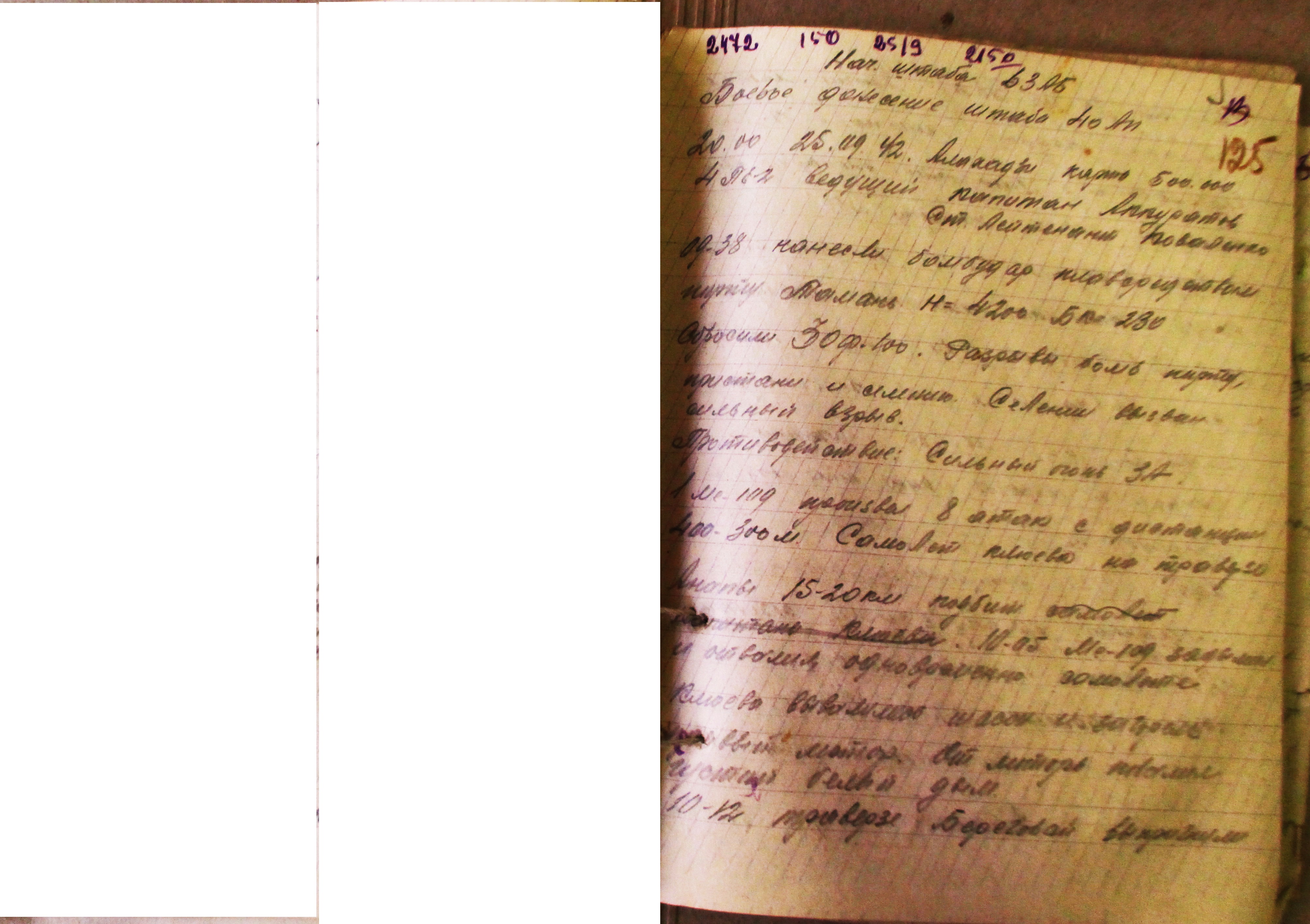

Опубликовано: 22 февраля, 2021 В 21.02.2021 в 22:04, Барсс сказал: Потери указаны в оперсводках. Могли скрыть потери? Зачем? https://pamyat-naroda.ru/documents/view/?id=131297345 https://pamyat-naroda.ru/documents/view/?id=154014889 Я подразумевал версию, что пехота могла ошибиться, и не видеть падения самолета. Мог ли Рожков тянуть до найденного МП? Рожков пролетел на подбитом Пе-2 около 40 километров, именно такое расстояние от х. Вертячий до МП. Экипаж капитана Клюева из 40 БАП ВВС ЧФ, 25.09.42 был подбит в воздушном бою в районе Анапы, у него выпало шасси и горел правый мотор. На одном моторе до места падения в районе Джубги самолёт пролетел по прямой 130 км!!! 1 Упомянуть пользователя Поделиться сообщением Ссылка на сообщение Поделиться на других сайтах

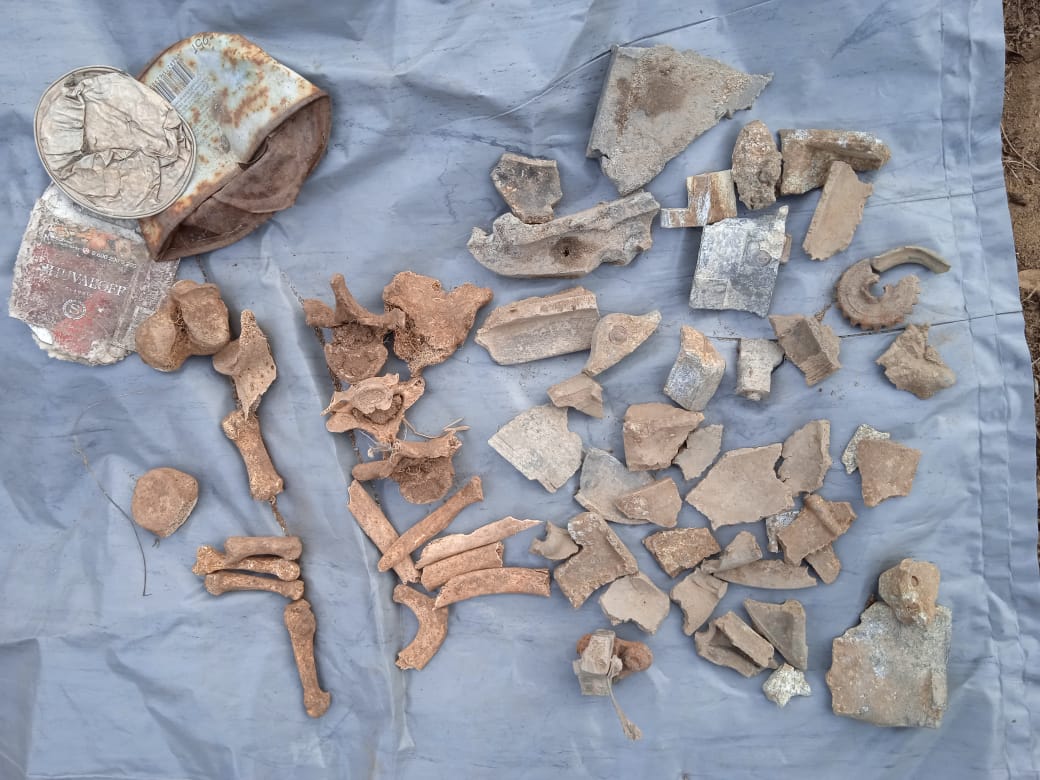

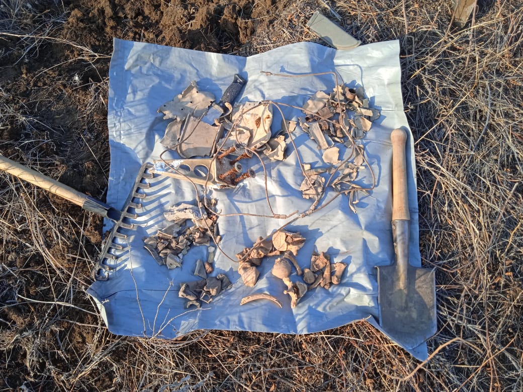

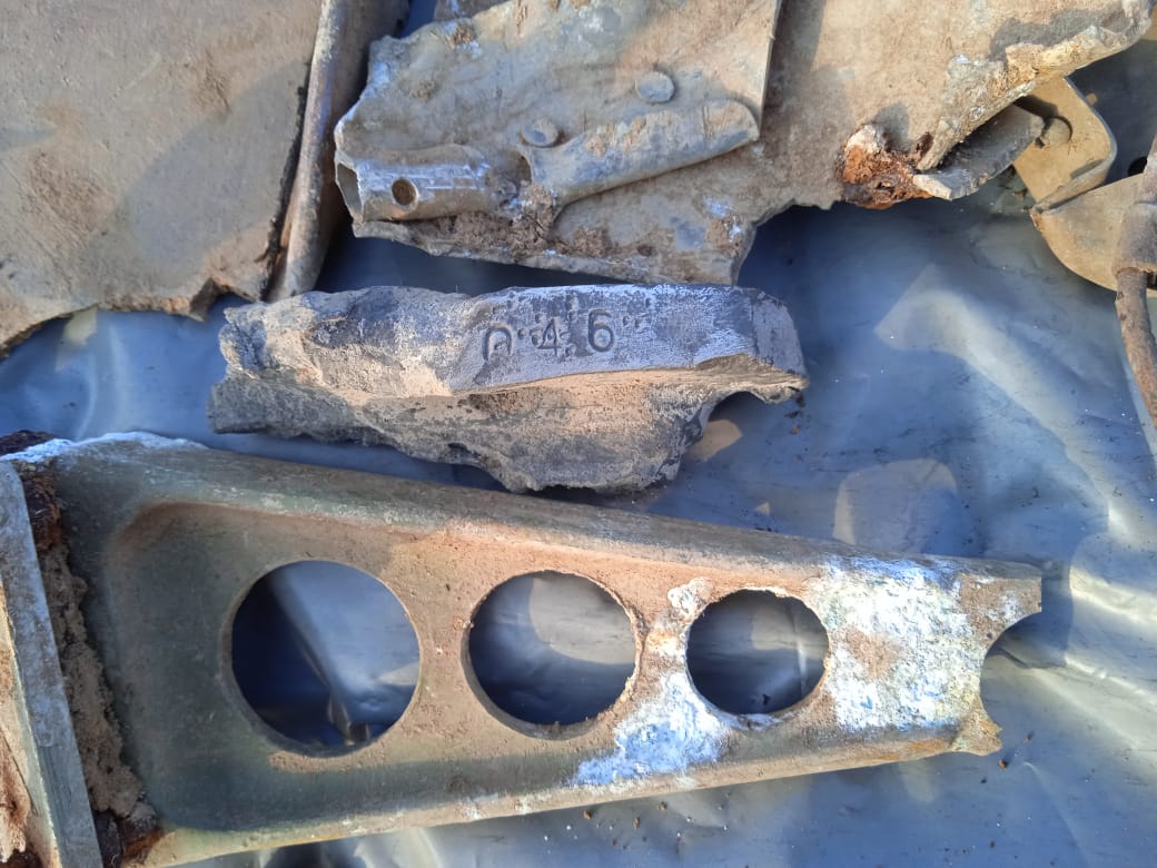

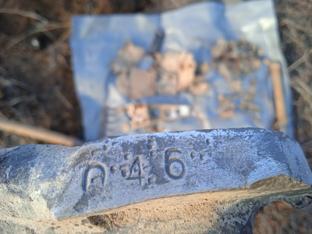

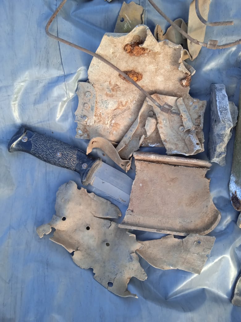

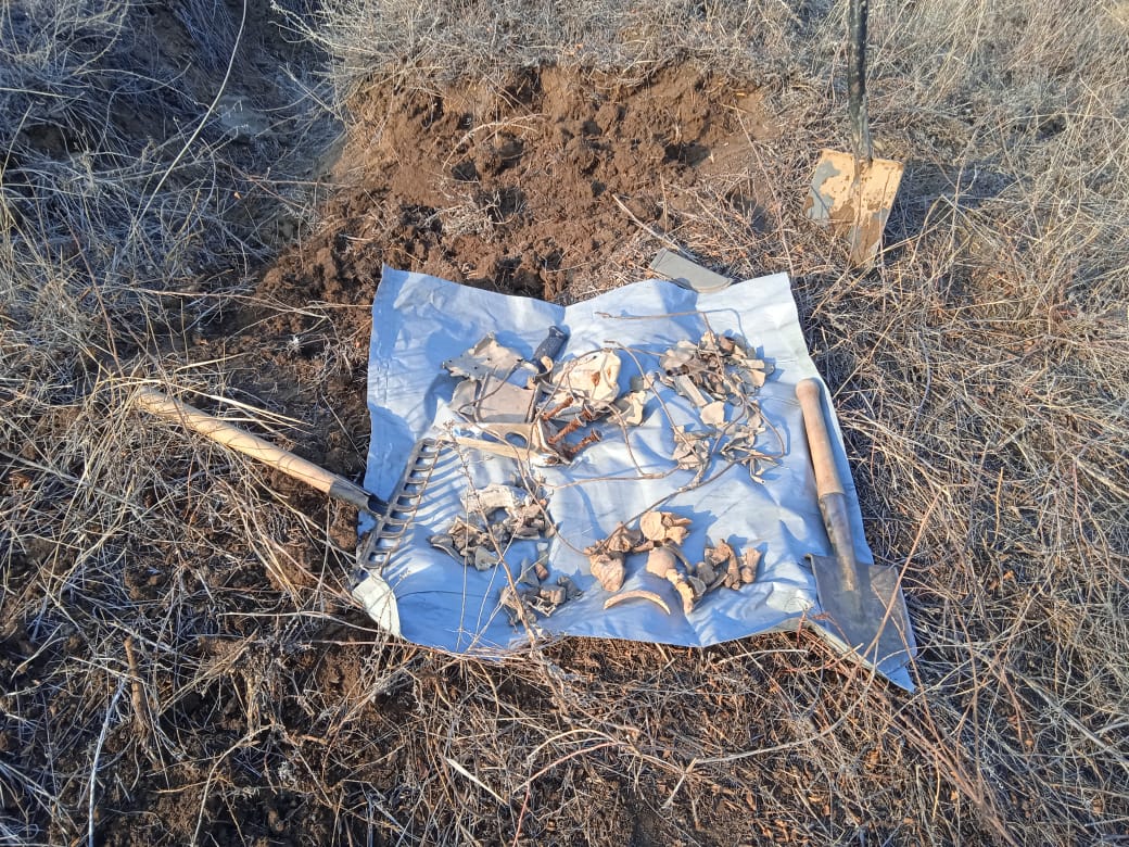

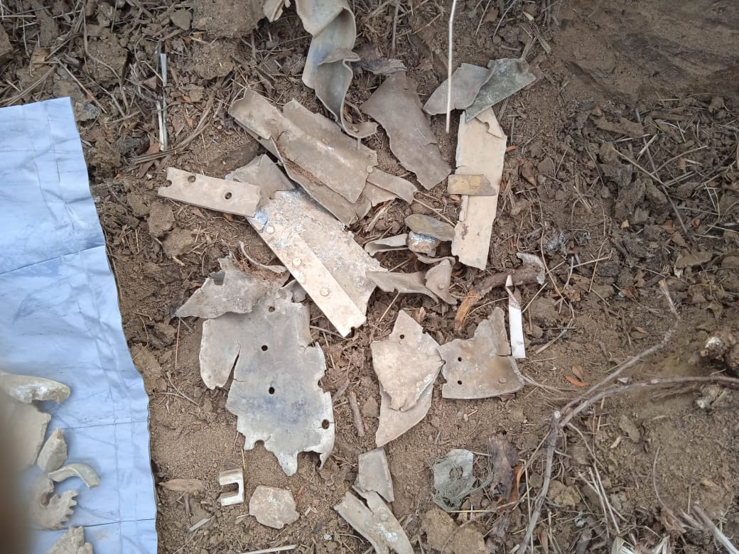

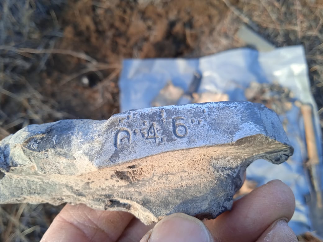

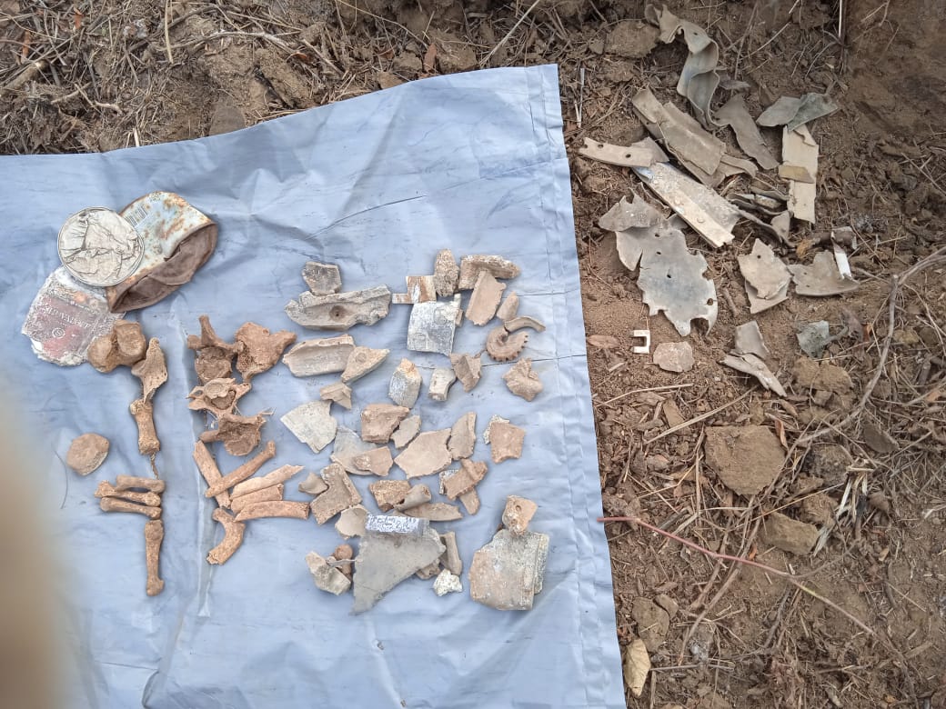

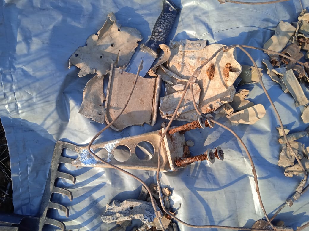

Опубликовано: 20 марта, 2021 Ну вот и кончилась зима! Сегодня удалось выехать на МП. Как результат, найдено место падения самолёта, фрагментарные останки лётчика, каркас с парашютного ранца, обломок с окончанием номера второго мотора ...046. Больших обломков вообще нет, всё что удалось найти, было под слоем травы на глубине до 5 см. Зато среди обломков попалась консервная банка с датой на дне - 1998 год. Скорее всего, а это года активного сбора военного металлолома, именно тогда все крупные обломки были вывезены. Тем не менее, Пе-2 № 12-94, с моторами М-105 №№ р 125-28 и р 115-1046, принадлежащий 8 ОРАП, экипаж в составе Рожков-Акимушкин-Хлякин подтверждён полностью всеми номерами. 5 Упомянуть пользователя Поделиться сообщением Ссылка на сообщение Поделиться на других сайтах
