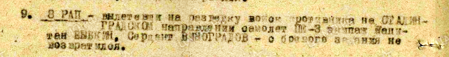

Странно, в оперсводке ошибка? Указана потеря Пе-3, экипаж Рыбкин (или Рывкин?, плохо видно)-Виноградов.
https://pamyat-naroda.ru/documents/view/?id=131297247
Налицо типичная "ошибка писаря"

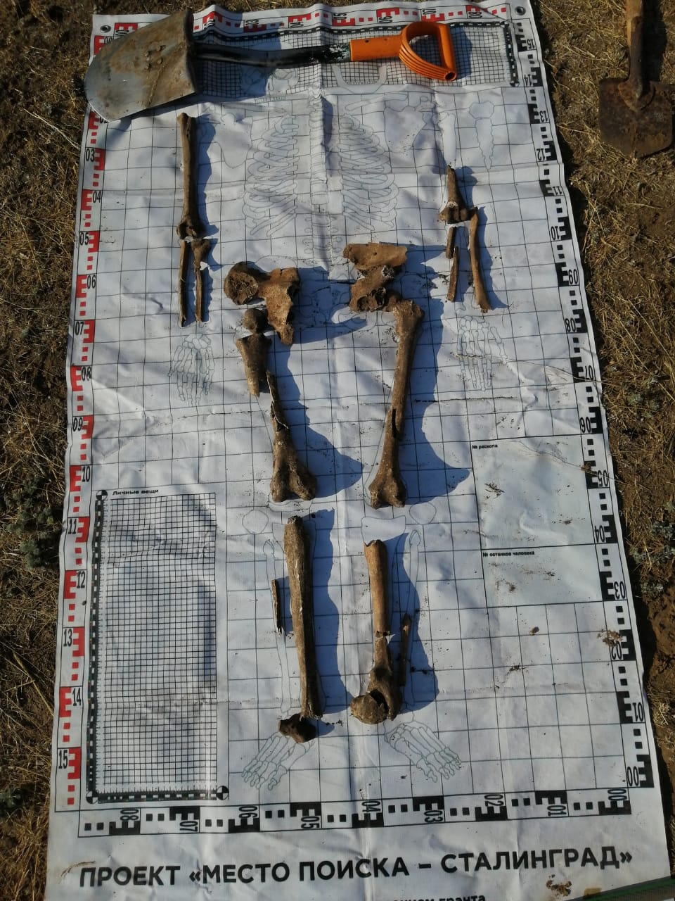

По моей просьбе ребята разложили на баннерах останки трех человек, захороненных в 10 метрах от МП самолёта.
Многие костные останки имеют на себе следы от лопат. У ребят возникло мнение, что их не раз копали...
То есть мы можем с 100% уверенностью говорить об останках 3 членов экипажа. И именно экипажа, по моему мнению, потому что повторюсь, линия окопов и траншей проходит в 100 метрах выше по гребню, иначе кто бы хоронил солдат, своих или противника, рядом с самолётом?

Самый первый самолет, который я помогал определять. Пилот выпрыгнул с парашютом, скончался в медсанбате. В воронке от самолета рядом с немецкими позициями закопали наших пехотинцев.
Видны свежие переломы. Видимо от лопат. На фото всех особенностей  не видно.
1. посмотрите в живую, какие есть именно старые переломы.
2. Возраст каждого определить тоже можно.
3. Вряд-ли экипаж хоронили голыми. Думаю стоит уточнить какие фрагменты аммуниции были с останками.
4. Как версия, рядом возможно стоит поискать ещё могилы. К примеру если рядом с самолетом была обозначенная могила лётчиков, позже к ней поблизости могли хоронить и пехоту.

Ещё раз повторяю: останки подвергались разграблению, может не один раз. Кроме этих останков на склоне нет вообще ничего, ни настрела, ни осколков, вообще никаких следов. Такие следы боёв присутствуют только в районе линии обороны, которая шла по гребню выше МП на 100-150 метров.
В момент гибели самолёта эта местность была оккупирована немцами, не исключено, что тёплое лётное обмундирование лётчиков было снято с погибших ещё в то время. Такое было сплошь и рядом.
Случаев, когда на месте падения самолёта на позиции, на поле боя, находили останки других бойцов, очень много.
Но здесь это осталось всё как бы в стороне, только МП самолёта и останки 3-х человек на склоне балки.
Из личных вещей только то, что на фото выше, больше ничего нет.
Кстати, ещё раз обращу внимание на D пряжку от парашюта на фото, явное доказательство принадлежности к лётчику.
На обнаруженных останках ищите следы старых переломов образовавшихся при падении самолёта.
Сравните возраст тех, кого нашли с возрастом членов  экипажа Пе-2.
Изменено пользователем РУС
