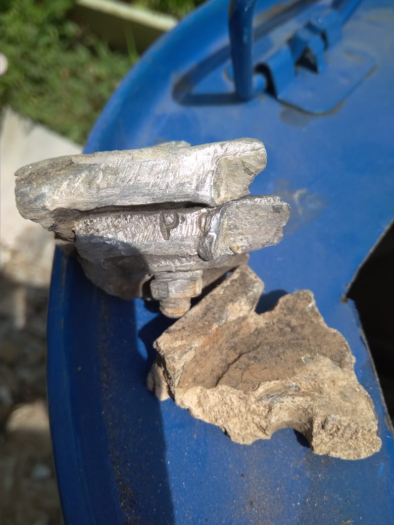

Опубликовано: 3 августа, 2020 Давайте посмотрим, что фактически имеем: Несколько дублей номера самолета 7/99 и номер мотора с этого самолета - 222-671. Плюс некомплектные куски другого мотора с обозначением РФ. Плюс данные, что второй мотор №222-686 в июле заменялся. Плюс данные, что 7/99 с моторами 222-671 и 222-686 переданы в 40 апр. При чем тут потеря 6/77 21.9.41? Только из-за того, что на обломках РФ? А многочисленные дубли 7/99? Кстати, где докозательство, что именно от РФ-10 обломки? Были и другие моторы в полку этой серии - на 5/99 были РФ-4 и РФ-5. А если даже РФ-10 на обломках? Может это была навесуха на другом моторе? Может, все-таки искать следы 7/99 в 40 апр? 0 Упомянуть пользователя Поделиться сообщением Ссылка на сообщение Поделиться на других сайтах

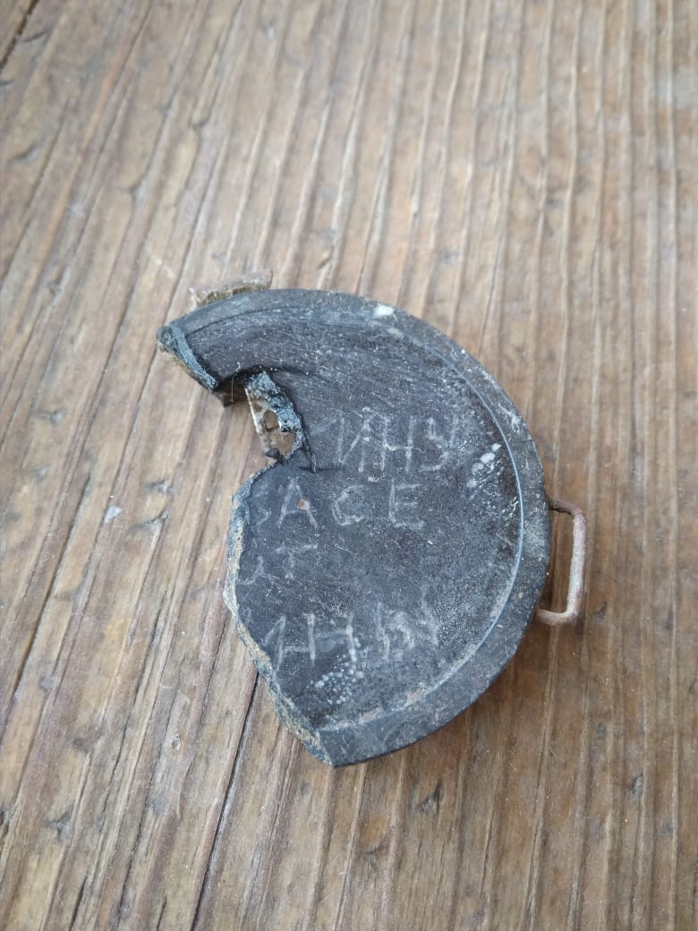

Опубликовано: 7 августа, 2020 Сегодня коллеги на МП нашли вот такой предмет, похоже на компас, на обороте которого сохранилась нацарапанная надпись... Может быть этот момент продвинет нас к установлению экипажа? 2 Упомянуть пользователя Поделиться сообщением Ссылка на сообщение Поделиться на других сайтах
Опубликовано: 7 августа, 2020 Надпись скорее всего такая: ХХХХХХкину Васе (от) ХХХины. 1 Упомянуть пользователя Поделиться сообщением Ссылка на сообщение Поделиться на других сайтах
Опубликовано: 7 августа, 2020 В 31.07.2020 в 21:47, linnet сказал: Я не вижу фото с номером РФ-10 одним куском?! Списан приказом по 8 орап от 9.10.1942 самолет Пе-2 №6/99 с моторами №№ РФ-2 и РФ-10, как нбз 21.9.19. 1 аэ. Получен в июле с теми же моторами. Из книги учета потерь офицерского состава полка 21.9.1942 нбз капитан Рывкин Григорий Бенционович и капитан Рыбкин Василий Акимович, штурман полка. Из ОБД ФИО стрелка : ст. с-т Виноградов Федор Егорович Маршрут 6/99 из отчета полка: Котлубань-Калач-Манойлин-Суровикино-Речковский-Садовое Один мотор на 7/99 менялся на другой в июле 1942? Перевод 7/99 в 40 апр тем же приказом, что и потеря 6/99. Устаревшие данные о моторах на двух самолетах? Или все же это 6/99 найден? Будучи в 15 орзап, 6/99 попал 14.7.1942 в аварию с моторами №№22-685 и 22-645 Рыбкин Василий 1 Упомянуть пользователя Поделиться сообщением Ссылка на сообщение Поделиться на других сайтах

Опубликовано: 7 августа, 2020 55 минут назад, Алекс21 сказал: Жека, Урраааа!!! Значит ошибка в документах... Не рановато? Компас - не партбилет. Мог летать не только с владельцем. С кем угодно, и в любом самолёте. 0 Упомянуть пользователя Поделиться сообщением Ссылка на сообщение Поделиться на других сайтах

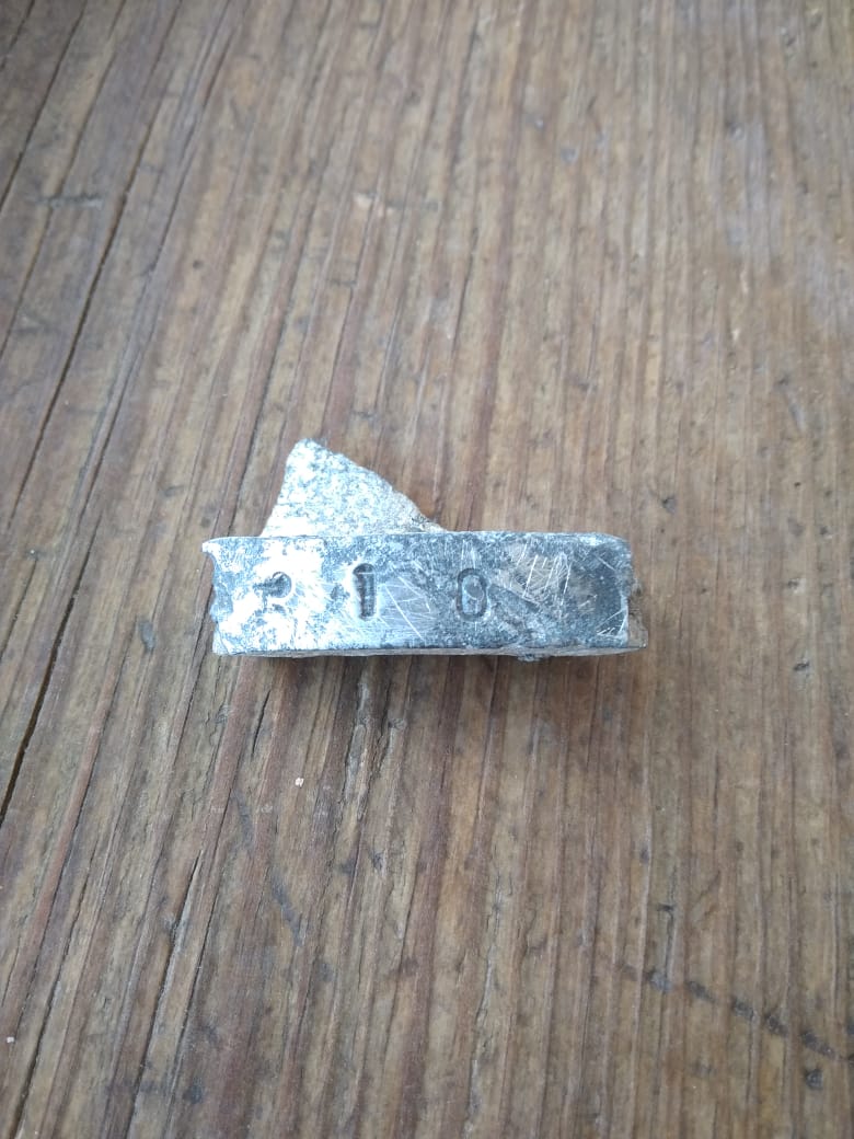

Опубликовано: 7 августа, 2020 5 часов назад, Алекс21 сказал: и по частям номер второго мотора РФ-10, которым был заменён мотор 222-686. Замена мотора подтверждается документами, на которые ссылается Борис Linnet. Все же доказательств, что это был мотор РФ-10, не найдено. Есть фрагменты РФ, есть фрагмент 10. Не факт, что они от одного номера. В 8 орап и 8 ВА были и другие моторы серии РФ. Есть упоминание, что в сентябре заменен мотор 686 на 7/99, но не сказано, на какой мотор заменили. Причем в приказе о передаче 7/99 в 40 апр фигурирует опять мотор 222-686. 5 часов назад, Алекс21 сказал: Получается, что следов самолёта Пе-2 № 7-99 в октябре и далее - в 40 АПР не прослеживается Доступных документов с номерами по 40 апр просто нет у исследователей. Припоминаю случай с Пе-2 в Польше. Там был подписанный шлемофон (часть его). Долго пришлось доказывать, что летчик с этим именем из этого же полка действительно погиб в Польше, но в сотнях километрах от места находки. 1 Упомянуть пользователя Поделиться сообщением Ссылка на сообщение Поделиться на других сайтах

Опубликовано: 8 августа, 2020 18 часов назад, linnet сказал: Все же доказательств, что это был мотор РФ-10, не найдено. Есть фрагменты РФ, есть фрагмент 10. Не факт, что они от одного номера. В 8 орап и 8 ВА были и другие моторы серии РФ. Есть упоминание, что в сентябре заменен мотор 686 на 7/99, но не сказано, на какой мотор заменили. Причем в приказе о передаче 7/99 в 40 апр фигурирует опять мотор 222-686. Доступных документов с номерами по 40 апр просто нет у исследователей. Припоминаю случай с Пе-2 в Польше. Там был подписанный шлемофон (часть его). Долго пришлось доказывать, что летчик с этим именем из этого же полка действительно погиб в Польше, но в сотнях километрах от места находки. Борис, спасибо большое за помощь! Но всё же наличие целого номера мотора РФ-10 или его отсутствие нам картину не дополняет и не портит. Очень даже может быть, что в процессе эксплуатации мотор 222-686 был заменён на ремонтный, или с другого самолёта - № 6-99 - РФ-10. Потом мотор 222-686 после ремонта могли установить или планировать установить на место на родной самолёт, но не успели... И по документам прошёл родной мотор - 222-686. Но по факту наличия обломков на МП имеем номер РФ и 10 на разных обломках. Имеем в активе такой факт: В 1942 году в ВВС ЧФ приходит Як-1 № 3675 с мотором М-105ПФ № 750. В апреле 1943 года этот Як-1 № 3675 списывается как боевая потеря с мотором М-105ПФ № 468. А на МП самолёта находим несколько номеров 3675 и несколько номеров ПФ №750. По поводу подписанного шлемофона вполне допустимый случай. Но вернёмся к нашей теме - какие варианты насчёт экипажа можно ещё допустить? 1 Упомянуть пользователя Поделиться сообщением Ссылка на сообщение Поделиться на других сайтах
