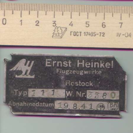

Добрый день!Нашел в лесу возле д.Шопино (окрестности г.Калуги) шильдик от мотора немецкого бомбардировщика HE-111 BB, Werk № самолета 4367, дата выпуска июль 1941г, по всему лесу разбросаны мелкие куски алюминия, крупных фрагментов нет, возможно самолет взорвался в воздухе, можно ли что-то узнать о судьбе экипажа самолета?Заранее спасибо!
50/50 бывают заводские номера, бывают технологические.
Большое спасибо за ответ!Технологические номера ставились на оборудовании и приборах(Sach-Nr предметный номер и Gerat-Nr-номер конкретной детали) и, таблички с них отличаются от шильдиков с моторов самолета, мой шильдик именно с мотора и на нем именно WERK(заводской) № 4367 конкретного самолета!С уважением, Heinkel.
Шильдик с мотора не несет номера самолета в принципе. Эта шильда с крупного узла планера. Такого вида шильда как может содержать номер самолета, так может содержать лишь номер крупного узла (или номер самолета-донора)...
He-111 №4367 - это модификация He-111H-6. У Вас непонятные "BB" после типа самолета "111" - это, кстати,  может быть признаком, что это не тот номер с которым списан данный самолет. Сходу номер не нашелся (только соседние и "очень похожие") - смотрю внимательнее...
Большое спасибо за ответ!  В буквах BB- ничего непонятного нет-это часть названия модели самолета-"Хейнкель  2 Б".Если кому непонятна надпись на шильдике-то она довольно просто расшифровывается: W Nr(Werk numer)- заводской номер(двигателя конкретного самолета) 4367;  EHF (Ernst  Heinkel Flugzeugwerke)- завод  по производству самолетов Эрнста Хейнкеля, 111 BB( Heinkel 111 BB)- Хейнкель 111 2б(он же "Берта"); KM( Kontrol  Monat)- контрольный месяц выпуска, 7.41- дата выпуска июль 1941г,  LAND- спуск с конвейера.

@Heinkel Вас не смущает, что выпуск He-111B-2 начался и закончился в 1937 году?
Повторюсь - №4367 принадлежал самолету модификации He-111H-6.
Это шильда не с мотора точно!!! Устанавливался двигатель Jumo и там, зачастую, все шильды Юмо. У Хенкеля своих не было.
Касаемо номера, что озвучил Кирилл, это Н-ка и соседние номера есть. Но данный номер, 4367, есть ещё у двух сбитых машин Bf-110, вторую не запомнил. Так как, зачастую, серию перед номером машины у немцев не писали, надо найти потерю Хенкеля с этим номером либо дубли, а это, как я понимаю весьма сложно!

Не думайте, что тут общаются дилетанты. Каждый из участников форума поднял не один десяток самолетов, в том числе Хе-111. И если Вам говорят, что совсем не факт, что номер 4367, это номер, за которым списан самолет, значит так оно и есть. А что касается расшифровок содержания табличек, то тут каждый второй может на эту тему кандидатскую защитить. :)
Например вот такой же шильдик, но номер на нем не имеет никакого отношения к заводскому номеру самолета. Как было установлено в ходе экспедиции, заводской номер этого борта 7581.
Была  у  меня  такая  шильда,  но  прибита  была  на  люк.

Только там эта шильда стоит на "моторной раме", а не на моторе! И на двух частях рамы номер разный - либо разные доноры, либо изначально разные. В любом случае на боевом самолете могло быть так же.
Точно такие же типовые Хенкелевские шильды ставились и на многие крупные узлы и агрегаты планера. Вопрос в том, что далеко не на всех из них выбивался номер самолета, под которым он учитывался. Как повезет - надо искать ещё такие же с дублем.
Большое спасибо за информацию и очень интересные фотографии!Если все-таки мой номер попадется в списке боевых потерь Люфтваффе, сбитых в окрестностях г.Калуги, напишите пожалуйста!Очень хочу узнать о судьбе экипажа бомбордировщика!
Из своего личного опыта могу сказать, что номер на такой шильде соответствует заводскому номеру самолета в том случае, если на ней не набито никакой дополнительной информации: только номер, тип самолета и дата. Дополнительные буквы и любые другие обозначения имхо указывают на их технологичность.

@Heinkel уточнил вроде - не значится He-111 4367 в потерях у немцев. Есть конечно вероятность, что это потеря без указания номера самолета, но скорее шильда агрегатная.
В районе Калуга была потеря Хенкеля, но модификация заведомо более ранняя (разве что поставили деталь более позднего производства). Нужны дополнительные номера.
Уважаемый, Kirche,а можно поподробнее узнать о том Хейнкеле, что сбили над Калугой!Вдруг мой окажется:)С уважением,Heikel.
А нет особых подробностей. Он пропал где-то в районе Калуги и он выпущен в 1940 году, так что вряд ли это ваш. Потери в районе Шопино не значится.

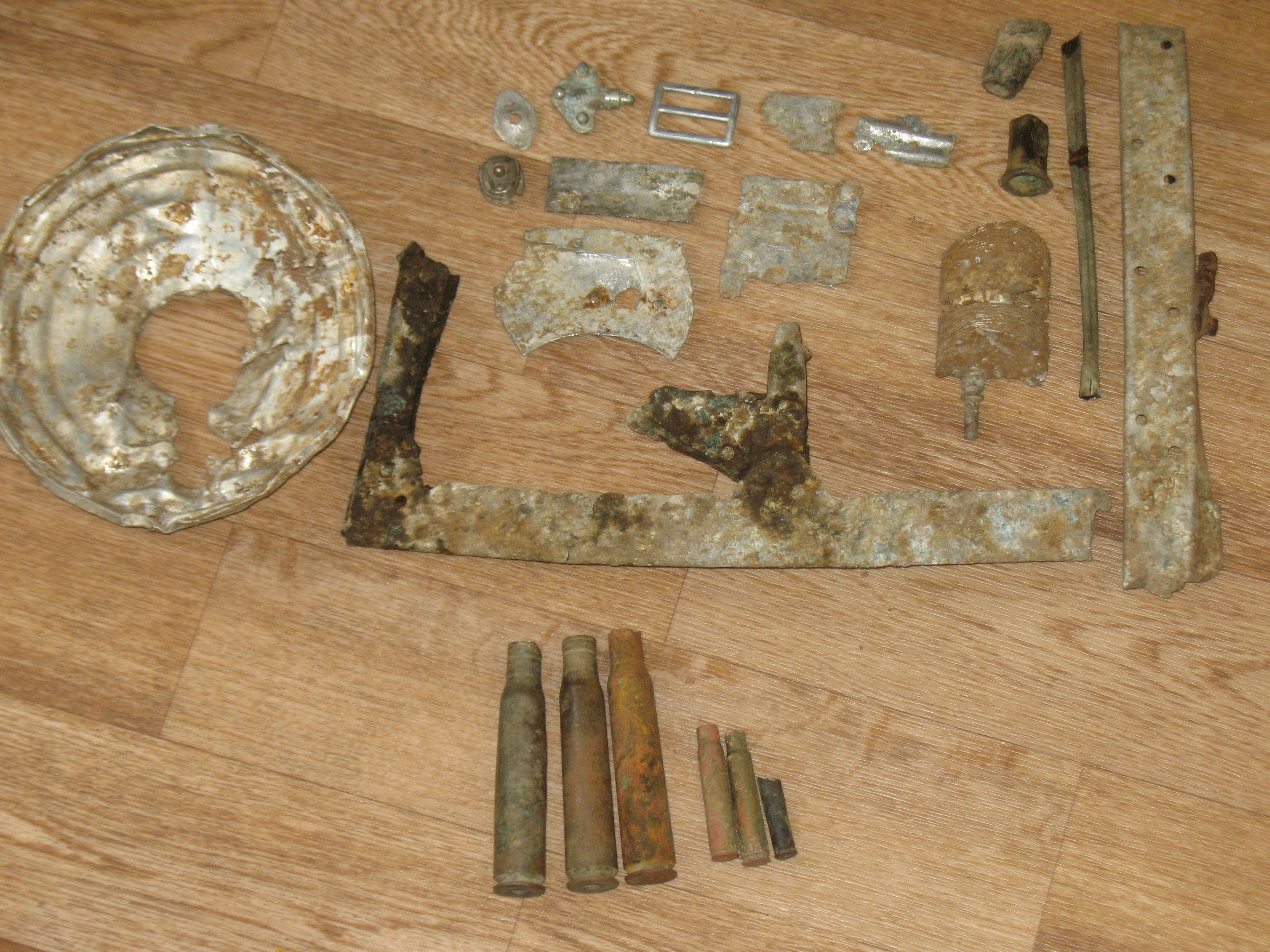

Всем доброго дня!Вот новые находки на месте падения He 111! На гильзах от авиационного пулемета старшая дата 1943г-получается самолет сбили не ранее 1943г?
Гильзы  от  русского  пулемета  12.7

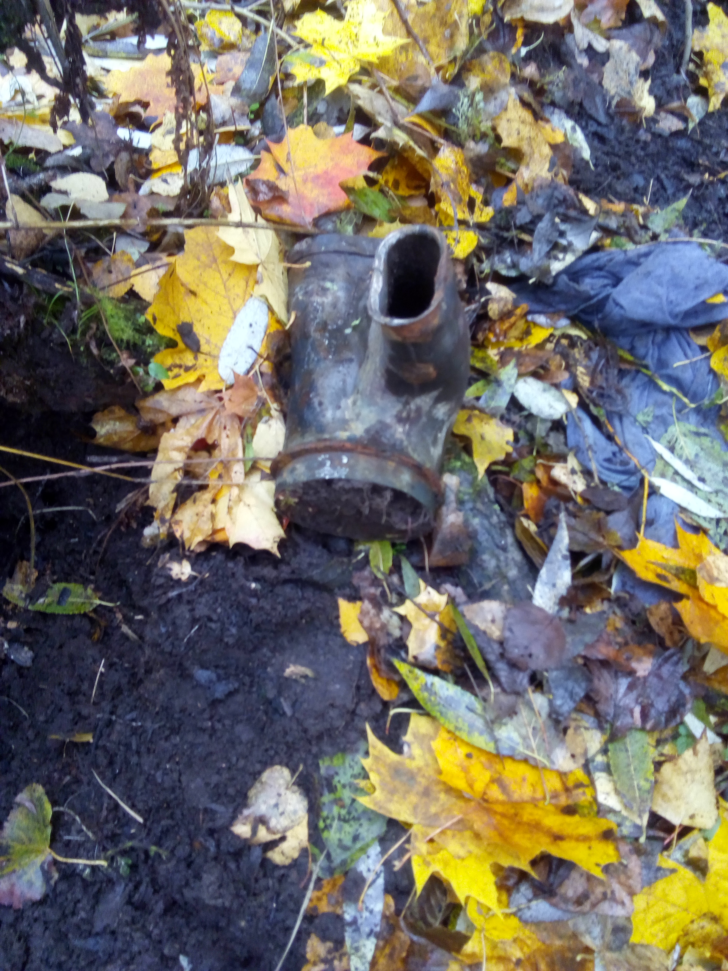

Последние  две  фотки  это  патрубок  мотора  воздушного  охлаждения.  А  на  Хенкеле  должен  быть  рядный  Юмо-211
Еще нашли вот такое колесо.
Большое спасибо за информацию!А с какого тогда самолета может быть патрубок?
типичный авиационный чугун :)--факт!
видится колесо от легкого танка Т-38--размеры нужны и ничего на резинке не написано?
4 часа назад, Heinkel сказал:
Советские горелые гильзы 12,7 мм от ДШК (УБ). ИМХО. На гансолете быть не могли...
Может быть и советские, случайно рядом оказались!Все-таки война шла.Но шильдик то от Хейнкеля 111 в пяти метрах  лежал, среди кусков горелого аллюминия.
Большое спасибо за информацию!Из ДШК скорее всего немецкий  самолет и сбили!И колесо возможно от ДШК!
