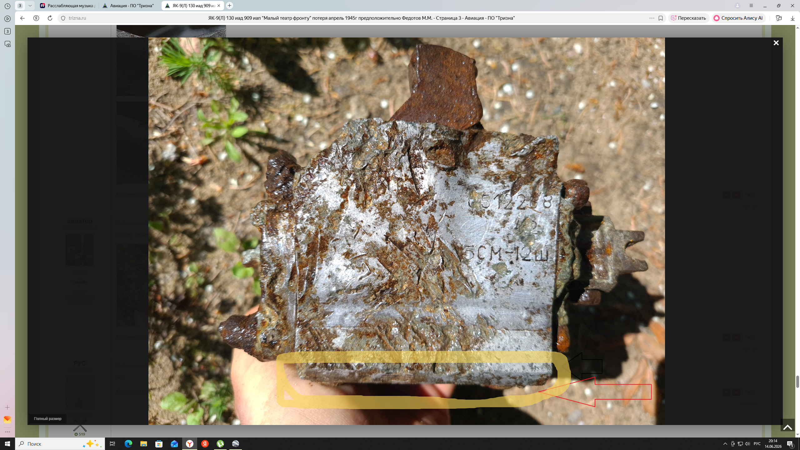

Posted (edited)
Номера на магнето
..512268
.... (вероятно 42)
БСМ - 12Ш
Номер на другой стороне
Видится так: 13298
Edited by РУС
Номер на фрагменте алюминиевого кольца шестерни редуктора:
197
А  снизу  магнето  не  было  пластины?
Нет
