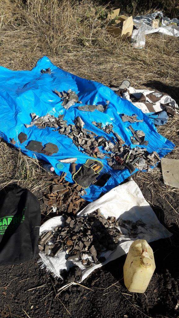

В первую очередь отработали "вводные" местных жителей на предмет могилы немецкого лётчика и места падения немецкого самолёта, а также "обломков" немецкого самолёта: могу сказать одно - я понимаю желание местных жителей помочь нам, поэтому всё, что у них есть в памяти, сваливается в единый котёл.
По прибытии на поле решили расширить фронт поисковых работ: итогом стало обнаружение реального места удара самолёта об землю в 100 метрах к югу от первоначального обнаружения шлейфа обломков.
Глубинником зацепили первое скопление обломков, при раскопе пошли обломки мотора, останки лётчика, фрагмент наушника шлемофона.

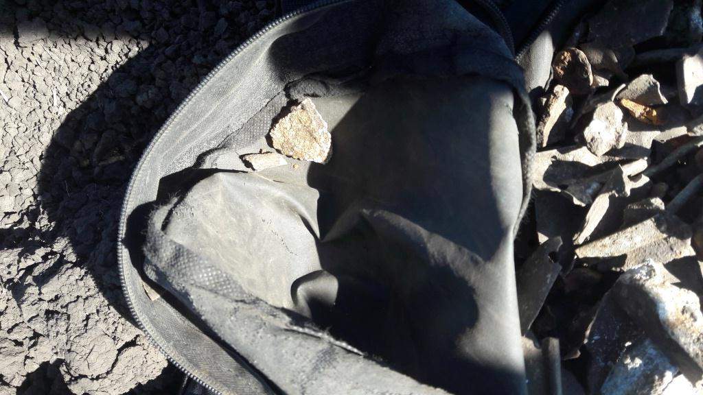

После обеда, ближе к вечеру назвонили место удара об землю второго мотора. На месте будущего раскопа лежит рюкзак и куртка.

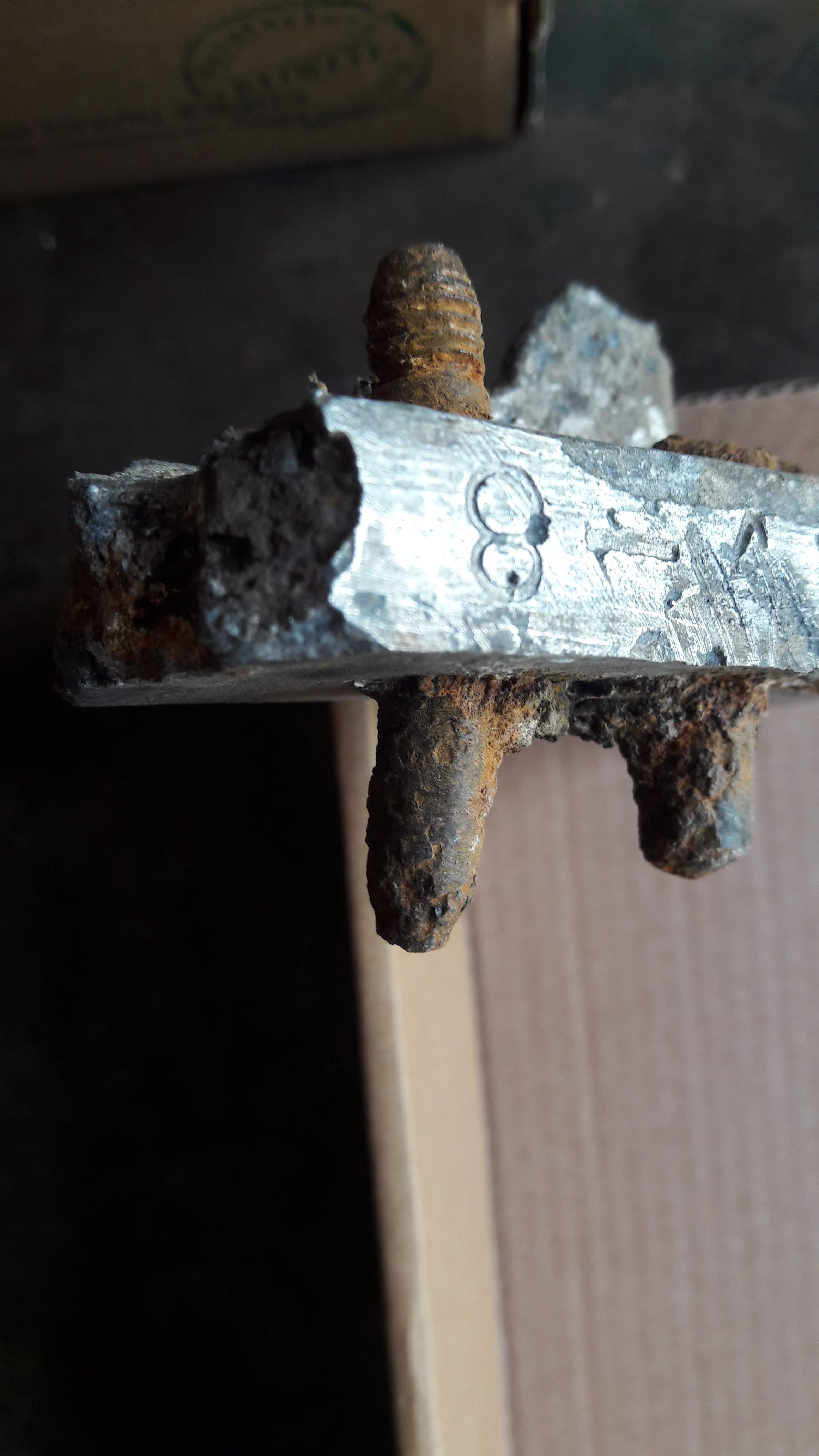

Из первой ямы извлекли много обломков мотора, но вот номер появился только к вечеру; на обломке удалось прочитать 12 37, потом шла лежачая единица.
Из второго раскопа появился номер второго мотора и пошли среди обломков массово останки летчика, либо летчиков. Здесь также нашли фрагмент наушника, но другого качества и ремешок к шлемофону. Расстояние между ямами где то 5-6 метров. В обоих ямах останки располагались в ближайших к друг другу местах. Так понимаю, что именно в этом месте должна была быть кабина. В связи с нехваткой светлой части суток работы пришлось свернуть...
Вместе с номером мотора 8-44 удалось найти его дубль.
При чистке обломков найден ещё один фрагмент мотора с цифрой 0, которая набита поверх 9 или 3. Пытался приложить его к найденным обломкам - он не стыкуется с найденными номерами...
Из боезапаса ничего не найдено: единственное объяснение этому факту - если учитывать рассказы жителей о том, что самолёт упал во время войны, то это нахождение боеприпасов в патронных ящиках, которые были извлечены целиком из под обломков. Приехавшая на поле местная жительница, Лидия Николаевна, повинилась, что брала с этого разбитого самолёта обломки, но к общей картине падения добавила немаловажный штришок - выпавший первый снег, который почти растаял на обломках, разбросанных по полю. Как бы так...
Может быть этим и объясняется нахождение среди обломков самолёта многочисленных останков летчиков.

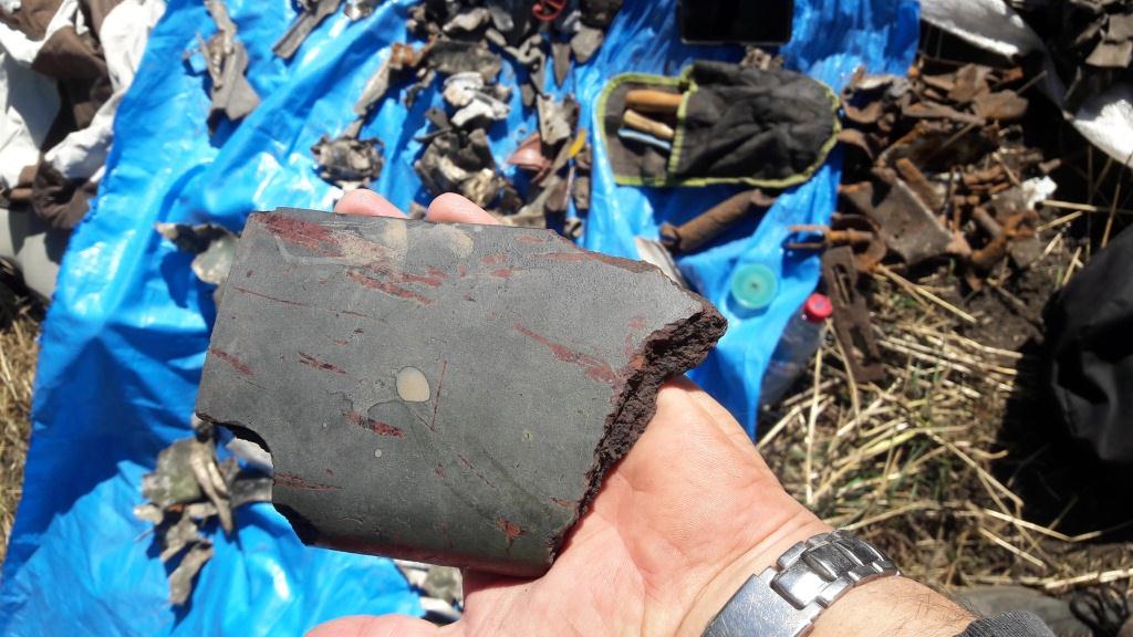

Из найденного
Может быть эти обломки подскажут время сборки самолёта: на месте первого мотора нашли обломки, как установили, триммеров рулей, изготовленных из необычного материала...

При внимательном рассмотрении номера второго мотора можно увидеть "след" цифры перед 8. Может быть это 0. Это нам что-нибудь дает?
С октября 1944 по апрель 1945 выпустили 16 Пе-2 с установленными моторами типа хх8-44. С нулем перед восьмеркой был только один №308-44 на №2/425 выпуск 6.1.45 г.
"0" и "9" очень похожи. Поэтому я был рассматривал и вариант х98-44 или 98-44
Изменено пользователем Жека
А вообще, учитывая то, что на табличке был выбит технологический номер 7-399, а он как показывает практика, не совпадает с заводским номером самолета, но находится где-то рядом, версия с выпуском Пе-2 конца 1944 - начала 1945 г.г., представляется вполне вероятной.
Провел шилом по окружности "0", ровный овал, нигде не задевает бортик, по моему мнению 0 набит поверх 9.

Саня, сделай фото места облома в макросъемке.
Вот что получилось
