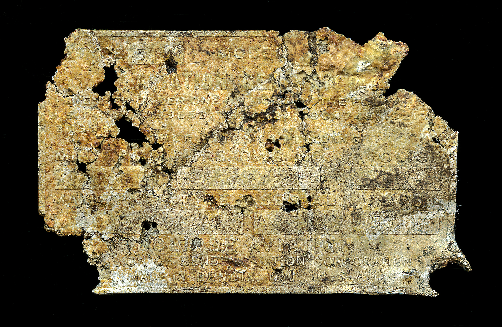

Здравствуйте! Подскажите по такой шильде. Это фото размещено на http://smolbattle.ru/data/attachments/147/147093-aa451e99938e3c7c40b7f1cc4ae8c4a6.jpg
Такую же шильду, только с другими номерами, нашли в Воронежской области. Хотелосьбы узнать мнение специалистов по этой шильде, и самолету.
Изменено пользователем SEA
Шильда от генератора. Самолёт американского производства, возможно аэрокобра
Изменено пользователем Синд
Очень неважная сохранность шильды. Фото, найденное на  http://smolbattle.ru/threads/Находки-темы-Ленд-лиза-lend-—lease.19304/page-2 , на порядок лучше и информативнее. Вроде бы только номер и отличается: на нашей шильде F 73733.

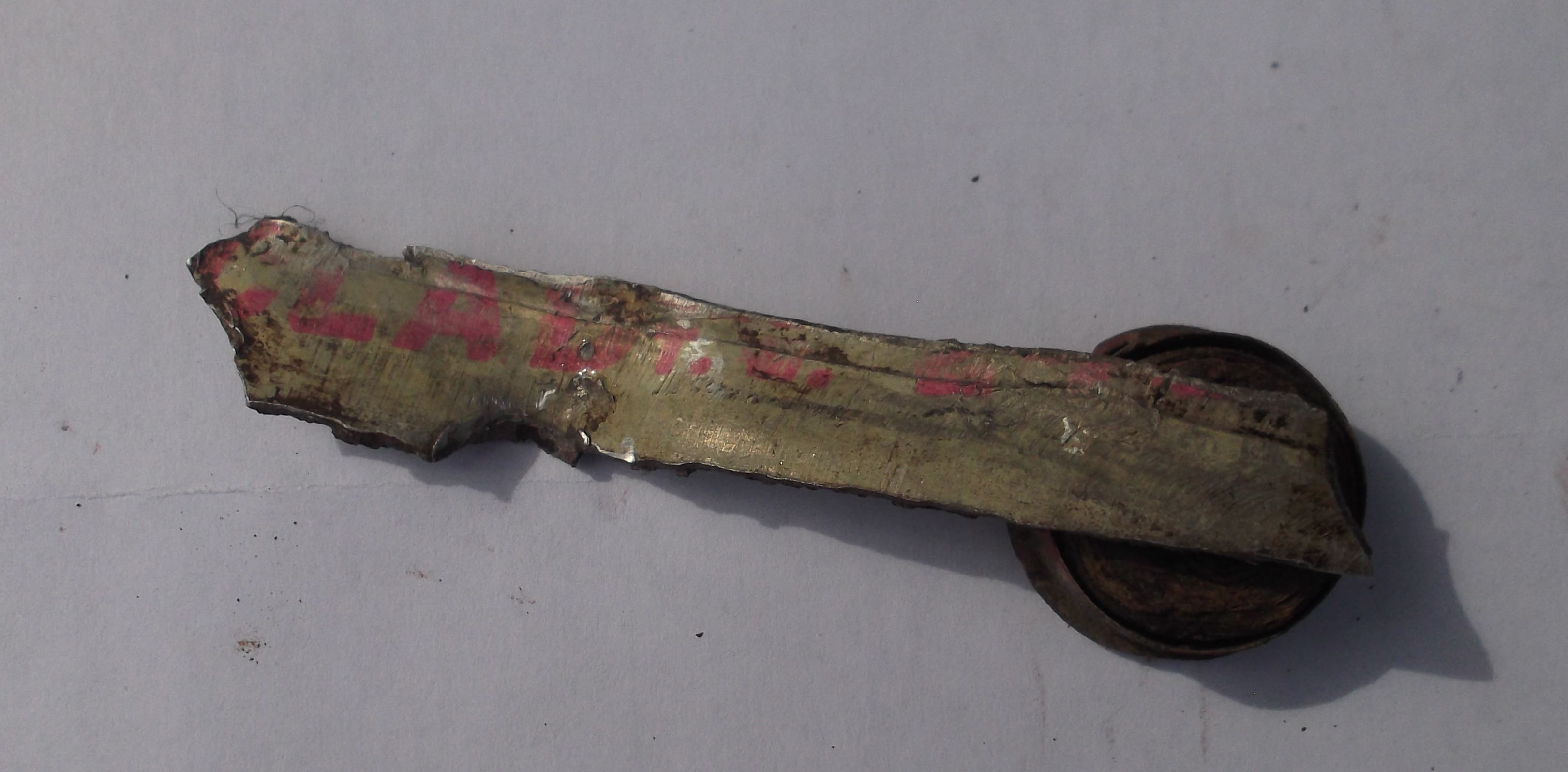

Найдено 23.07.2018г. На небольшом куске листа из алюминия (или сплава) можно  прочесть часть надписи  … CLAD t. ….  Предположительно ALCLAD?

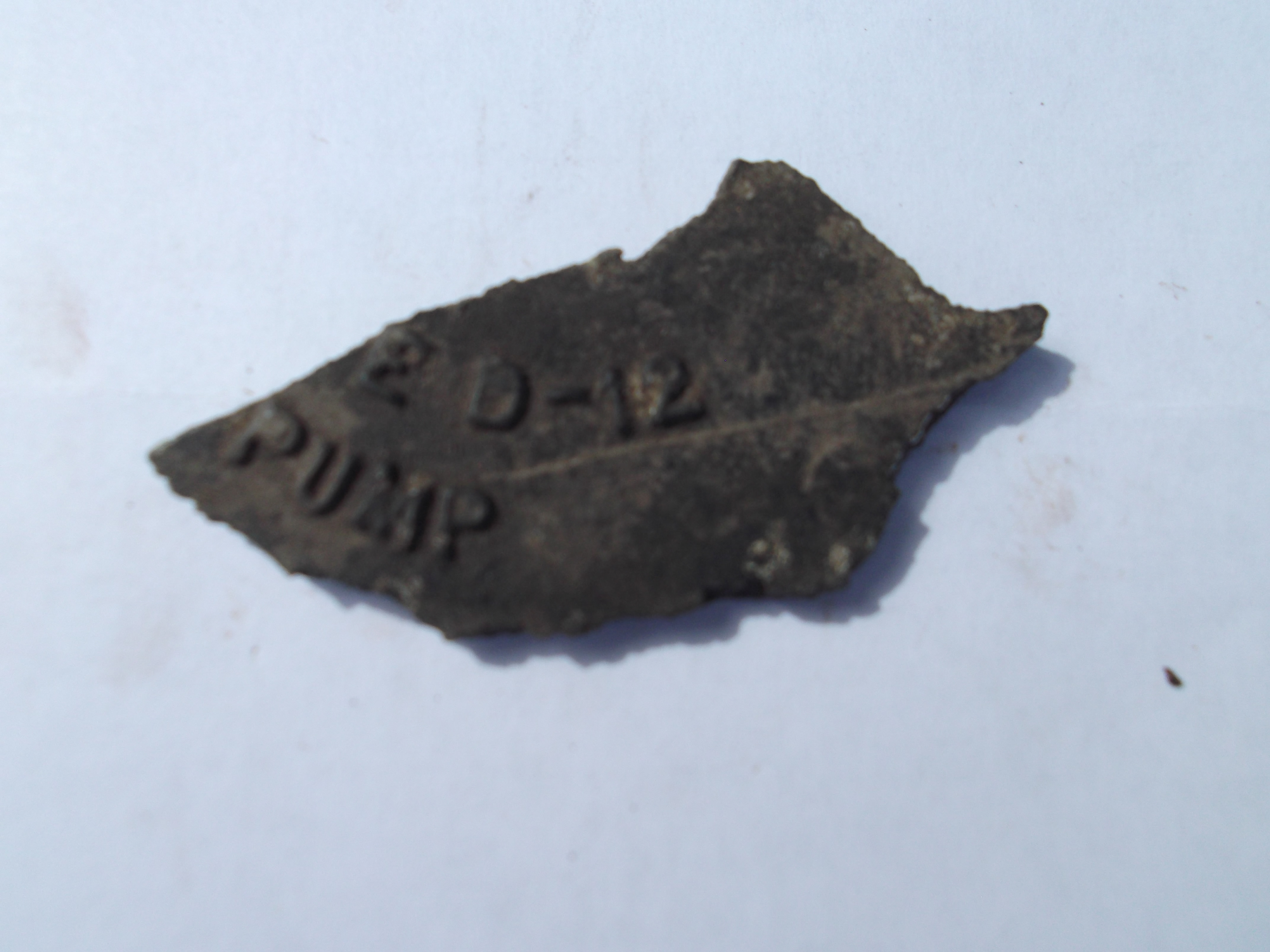

Различные мелкие детали. Кусок корпуса детали с читаемой надписью ... PUMP,  остатки предположительно резиновой заглушки с какой-то горловины с номером на внутренней поверхности 1057297. Осколки стекла различной тощины (5 мм, 3,5 мм, 6,2 мм). Итого почти два мешка мелких деталей и кусков...

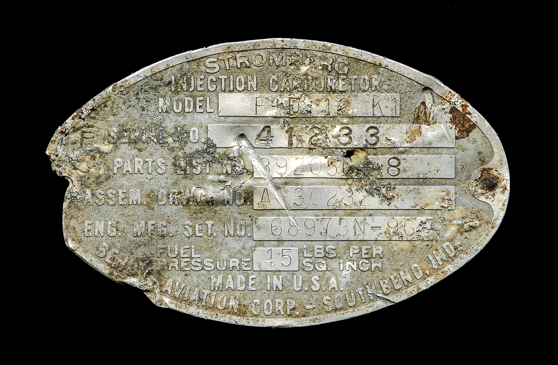

Шильда с карбюратора модели  P D 12 K 1. Найдена на месте крушения самолета, но только несколько лет назад.  По ней можно что-то узнать?

Немцы очень педантичны. И, в принципе, любые номера должны быть где-то зафиксированы, но на практике идентифицировать немецкий самолёт можно только по номеру самолёта. По отдельным узлам - не удавалось.
На английских и американских примерно та же картина. Можно определить по номеру двигателя, но не по навесным агрегатам.
Это маркировка производителя алюминия, на А-20 такой маркировки полно

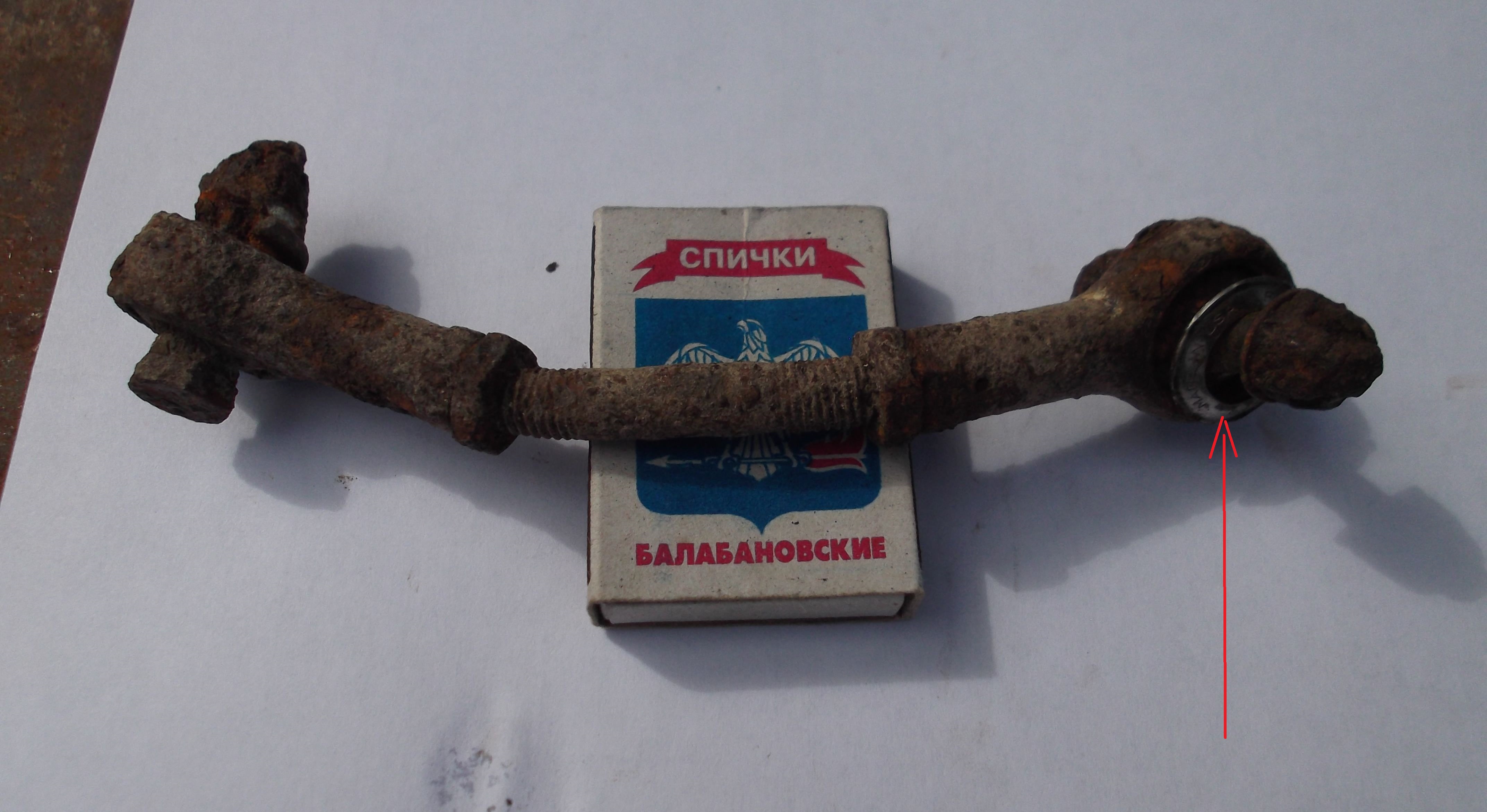

На фото стойка шасси?
Понимаю, что для точной идентификации самолета предоставленной мною информации недостаточно. Но хотя бы хочется определиться с самолетом для начала, а потом уже видно будет дальше. Все-таки это А-20?

Прошу извинить, что мое пояснение вызвало неверное восприятие информации.
Я к тому, что такая маркировка характерна для ленд-лиза, американского точно, английский не отрабатывал ни разу. Ещё на Ил-2 встречалась, которые из ленд-лизовского алюминиевого проката делались.

На фото стойка шасси? Все-таки это А-20?
Добрый день, да - это Бостон.
Силовой (гидро-пневмо) цилиндр амортизационной стойки главного шасси (перевернутый) - хомут с тремя "ушками" характерен (для крепления бокового и заднего подкоса + третье на случай перестановки на другую сторону).
