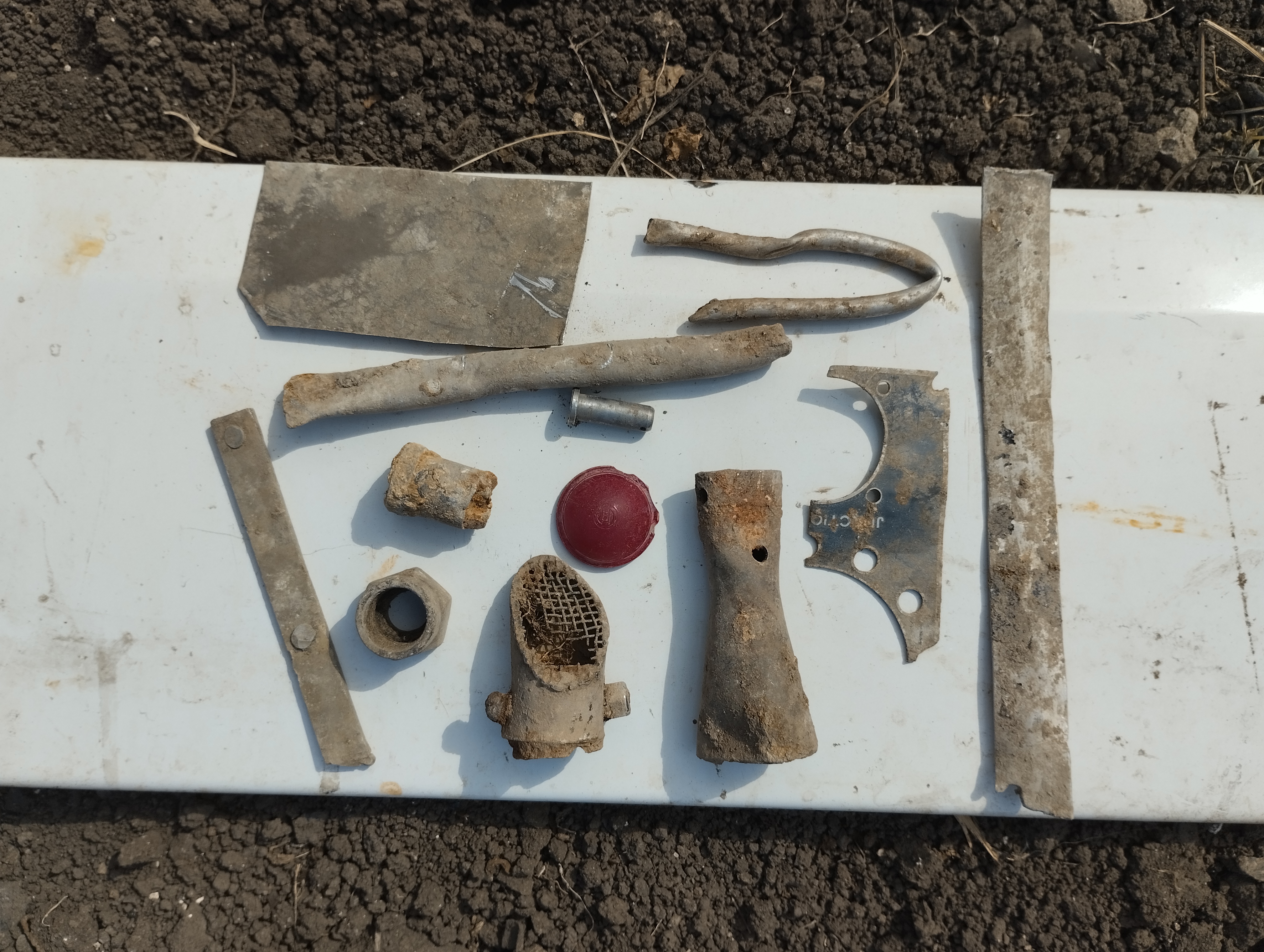

Опубликовано: 31 июля, 2018 Основная версия, что найдено место крушения одного из 3-х Бостонов 57-го БАП 221 БАД, не вернувшихся с боевого задания 11.07.1942г. 11.07.42 г. в 10:45 для второго удара по колонне танков и автомашин на дороге Смаглеевка-Богучар вылетело звено под командованием Н.П.Шенина в составе ведомых экипажей летчиков Н.Я.Недогреева и Д.Д.Чиркова. Звено с задания не вернулось. Пропали без вести: командир звена мл. лейтенант Н.П.Шенин, стрелок-бомбардир звена ст. лейтенант М.И.Кравец, стрелок-радист ст. сержант Л.М.Репин, воздушный стрелок сержант В.У.Судников; летчик сержант Н.Я.Недогреев, стрелок-бомбардир мл. лейтенант В.И.Егоров, стрелок-радист ст. сержант И.А.Дегтев, воздушный стрелок красноармеец В.М.Туголуков; летчик сержант Д.Д.Чирков, стрелок-бомбардир мл. лейтенант В.М.Никин, стрелок-радист ст. сержант Г.Х.Соколов, воздушный стрелок сержант П.П.Борисов. http://allaces.ru/p/people.php?id=00000004402 0 Упомянуть пользователя Поделиться сообщением Ссылка на сообщение Поделиться на других сайтах

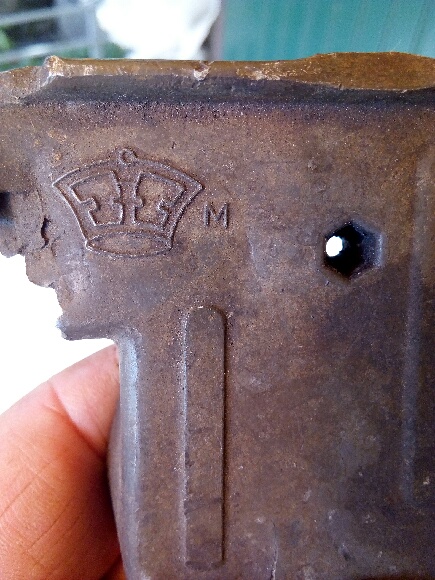

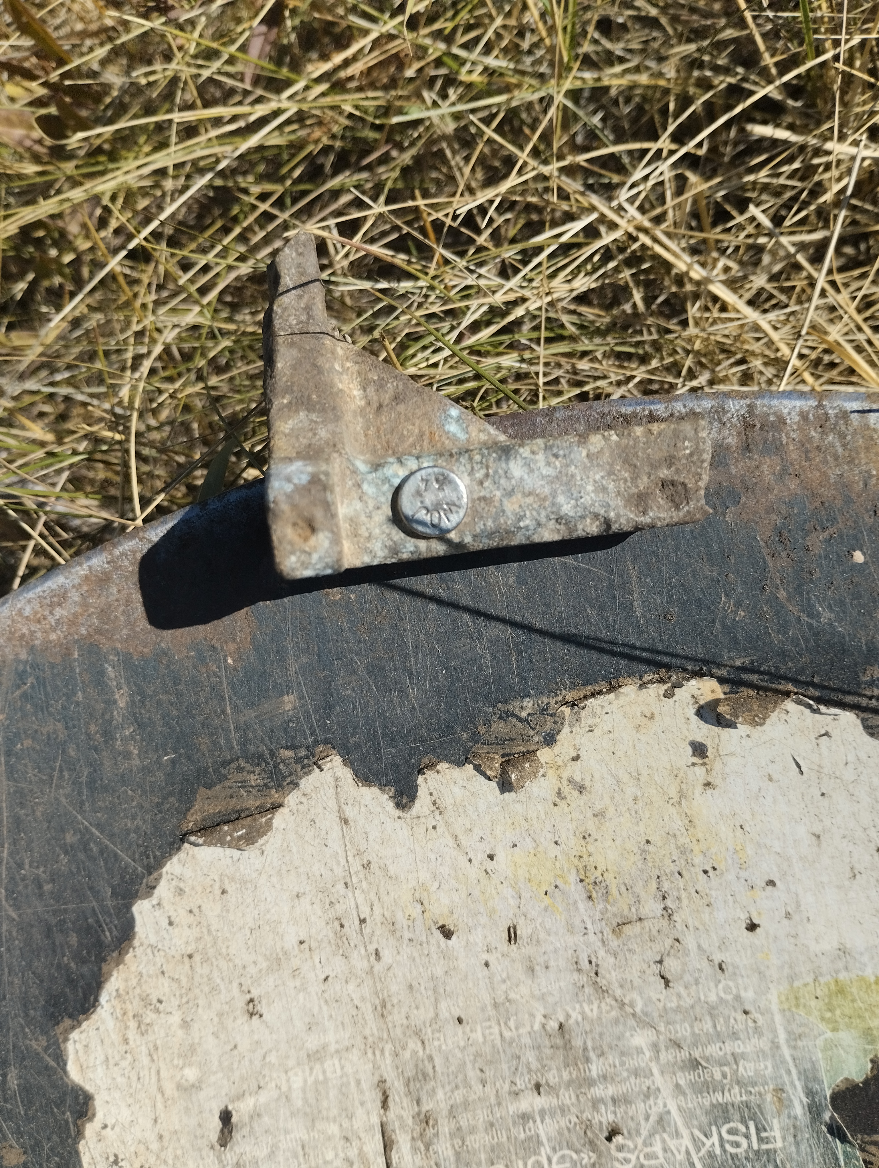

Опубликовано: 4 августа, 2018 Деталь найдена в поле недалеко от места падения самолета, возможно, сельхозтехникой перетащена в сторону. У меня только фото. Маркировка в виде короны и справа буква "М". 0 Упомянуть пользователя Поделиться сообщением Ссылка на сообщение Поделиться на других сайтах

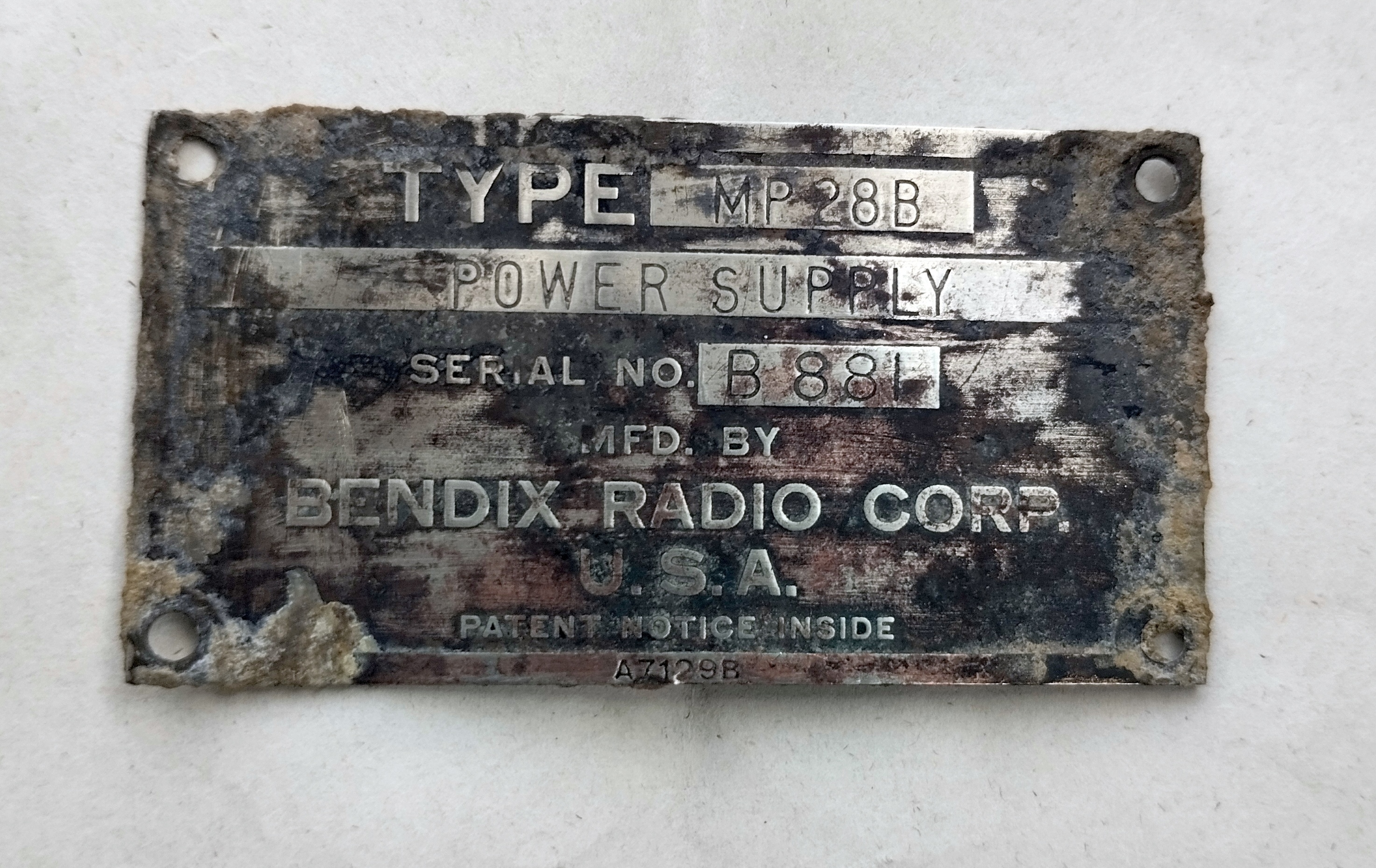

Опубликовано: 19 августа, 2022 Найдена табличка примерно в том же районе: юг Воронежской области. С какого прибора могла быть эта табличка? 0 Упомянуть пользователя Поделиться сообщением Ссылка на сообщение Поделиться на других сайтах
Опубликовано: 19 августа, 2022 16 минут назад, SEA сказал: С какого прибора могла быть эта табличка? @SEA , с вот этого - https://e-pard.com/ebay-uk/order/id132754471291 : "... Вendix radio MP-28BA with Dynamotor power supply ...". "При жизни" это был источник питания "ленд-лизовской" (американской) самолётной радиостанции. 0 Упомянуть пользователя Поделиться сообщением Ссылка на сообщение Поделиться на других сайтах
Опубликовано: 19 августа, 2022 Спасибо! 0 Упомянуть пользователя Поделиться сообщением Ссылка на сообщение Поделиться на других сайтах

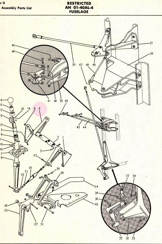

Опубликовано: 20 августа, 2022 Деталь на втором фото, стояла на Бостоне, в приводе ручного топливного насоса. 0 Упомянуть пользователя Поделиться сообщением Ссылка на сообщение Поделиться на других сайтах
Опубликовано: 21 августа, 2022 На табличке указан серийный номер источника питания радиостанции (Serial № B 88I). Возможно ли отследить (в ЦАМО) по этому номеру на какой конкретный самолет была установлена эта радиостанция? Понятно, что нужно знать авиасоединение. Пока такая версия, в которую уперлись - это 57 БАП 221 БАД, звено "Бостонов", не вернувшееся из боевого задания 11.07.1942г. Может, был в частях какой-то учет, какая радиостанция на какой борт ставилась? Эти находки, которые я выставлял выше - найдены случайно, в заброшенном хуторе, место падения самолета пока не найдено. Детали могли местные жители тогда растащить по своим дворам, хотя там много мелких деталей, которым сложно было найти применение в хозяйстве... В общем, одни вопросы. 0 Упомянуть пользователя Поделиться сообщением Ссылка на сообщение Поделиться на других сайтах

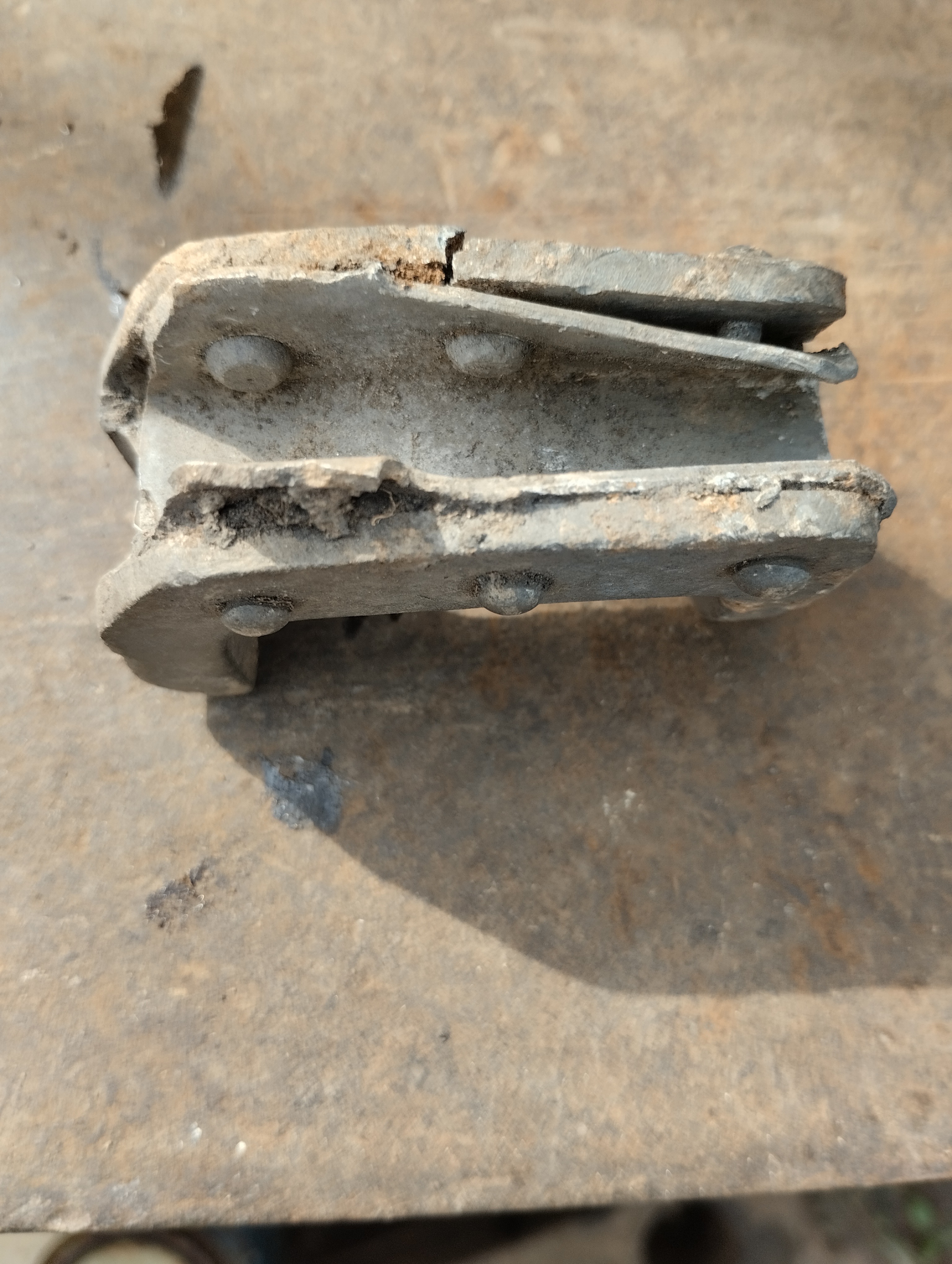

Опубликовано: 21 августа, 2022 (изменено) Деталь (кронштейн) с номером. Некоторые цифры (или буквы) сбиты, так что не получается полностью прочесть. 2 0 6 8 4 8 7 A L далее не читается С (или Изменено 21 августа, 2022 пользователем SEA 0 Упомянуть пользователя Поделиться сообщением Ссылка на сообщение Поделиться на других сайтах

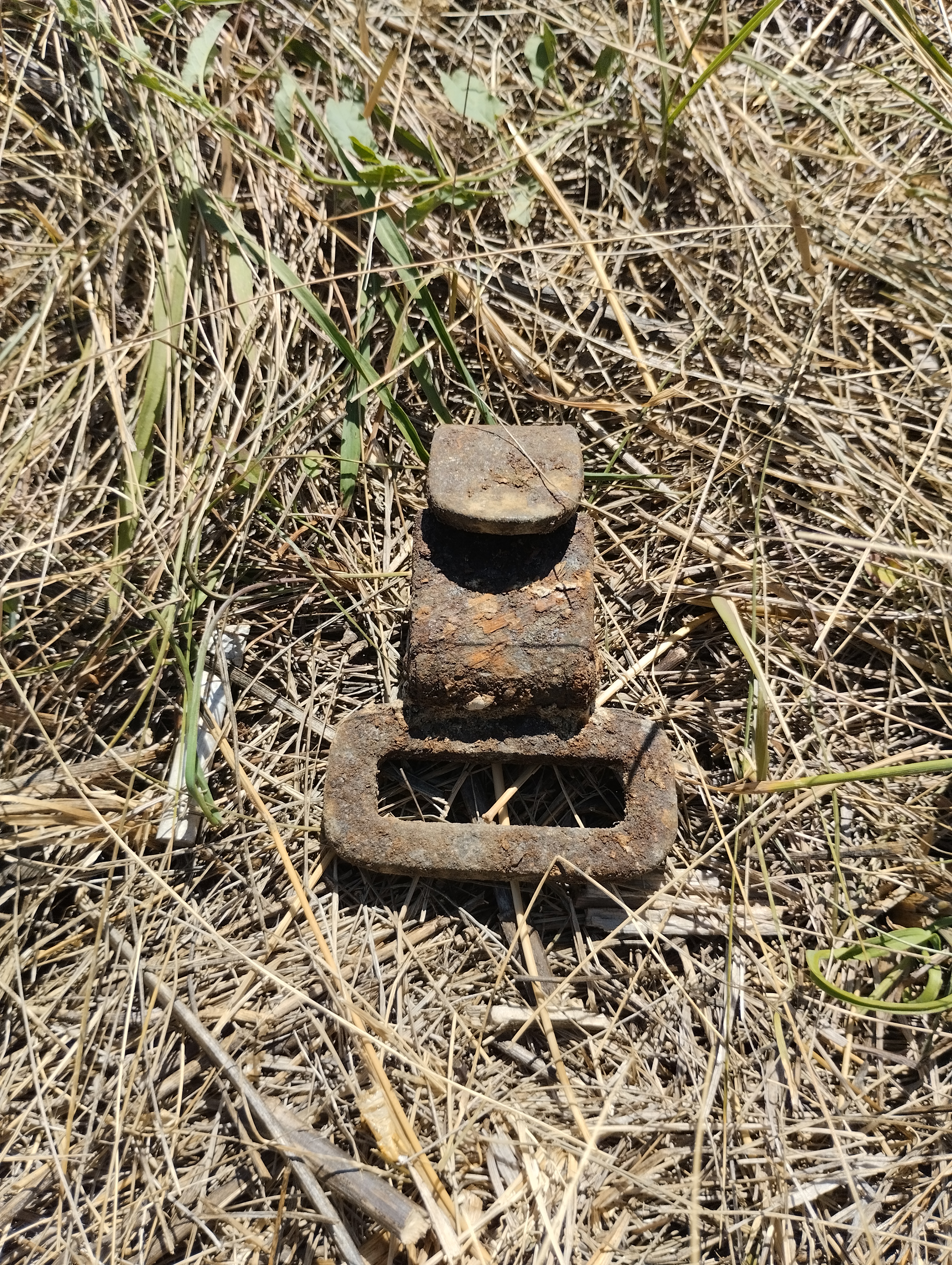

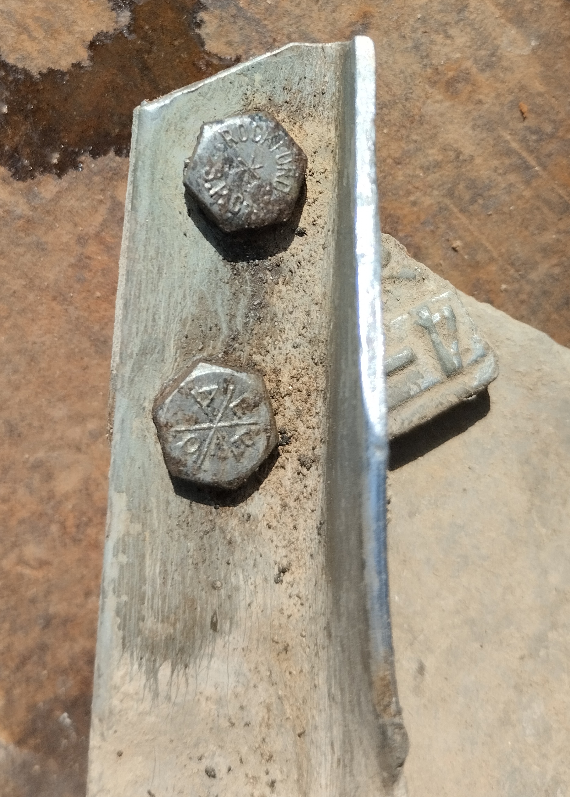

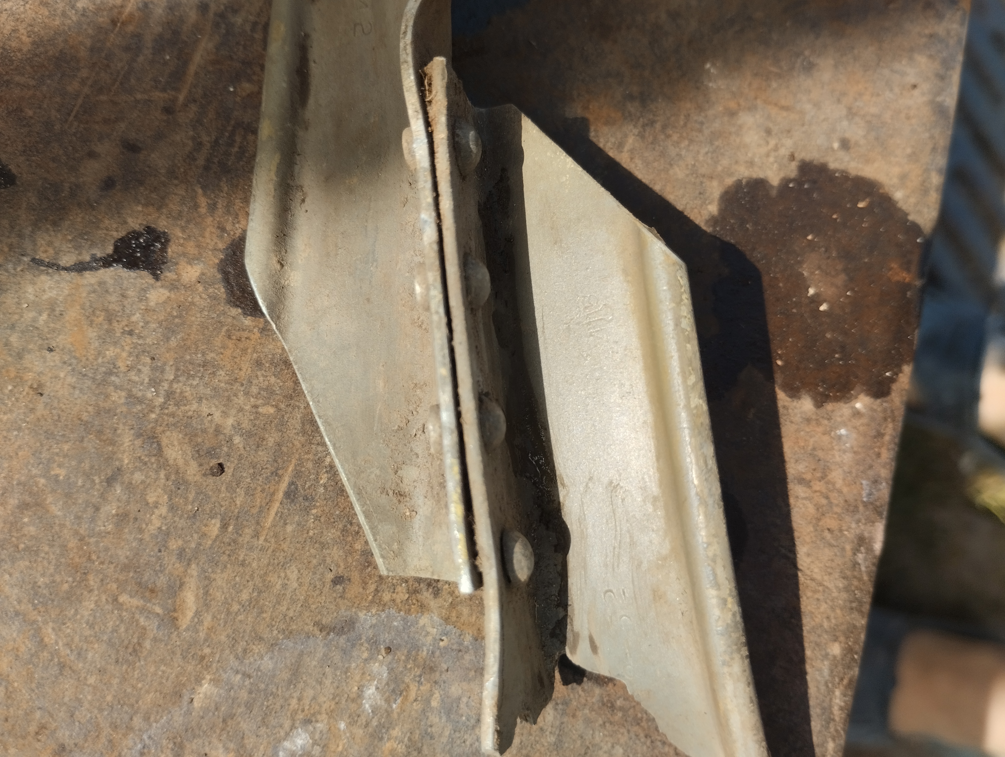

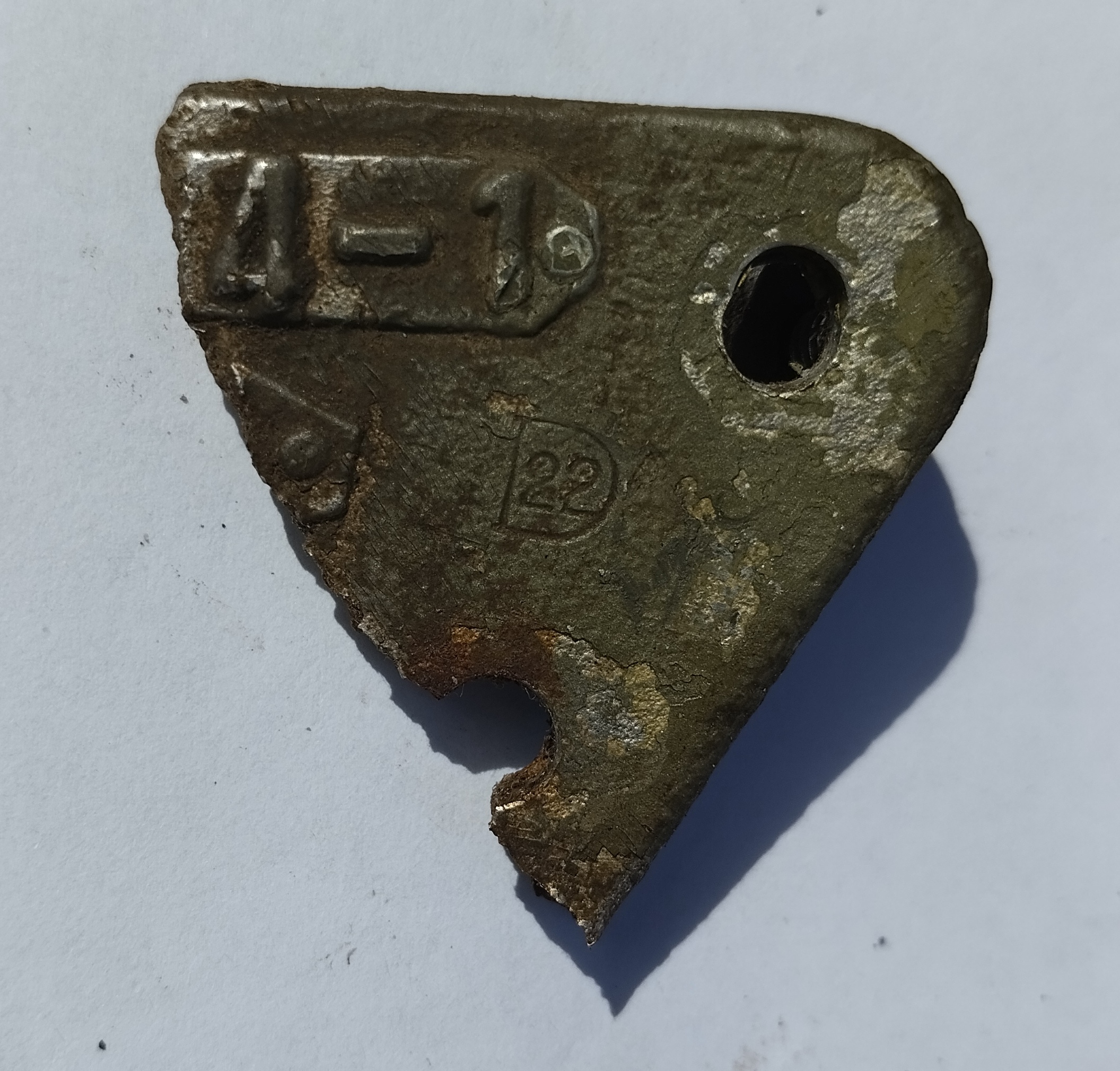

Опубликовано: 21 августа, 2022 (изменено) На этой треугольной детали на двух болтах держался кусок из дюраля. Болты почистил от ржавчины. Оказались с маркировкой. На одном – маркировка «ROCKFORD * S.P.Co», на другом - AERO. На куске дюраля - часть номера 4-1, и клеймо - две двойки (22). Изменено 21 августа, 2022 пользователем SEA 0 Упомянуть пользователя Поделиться сообщением Ссылка на сообщение Поделиться на других сайтах

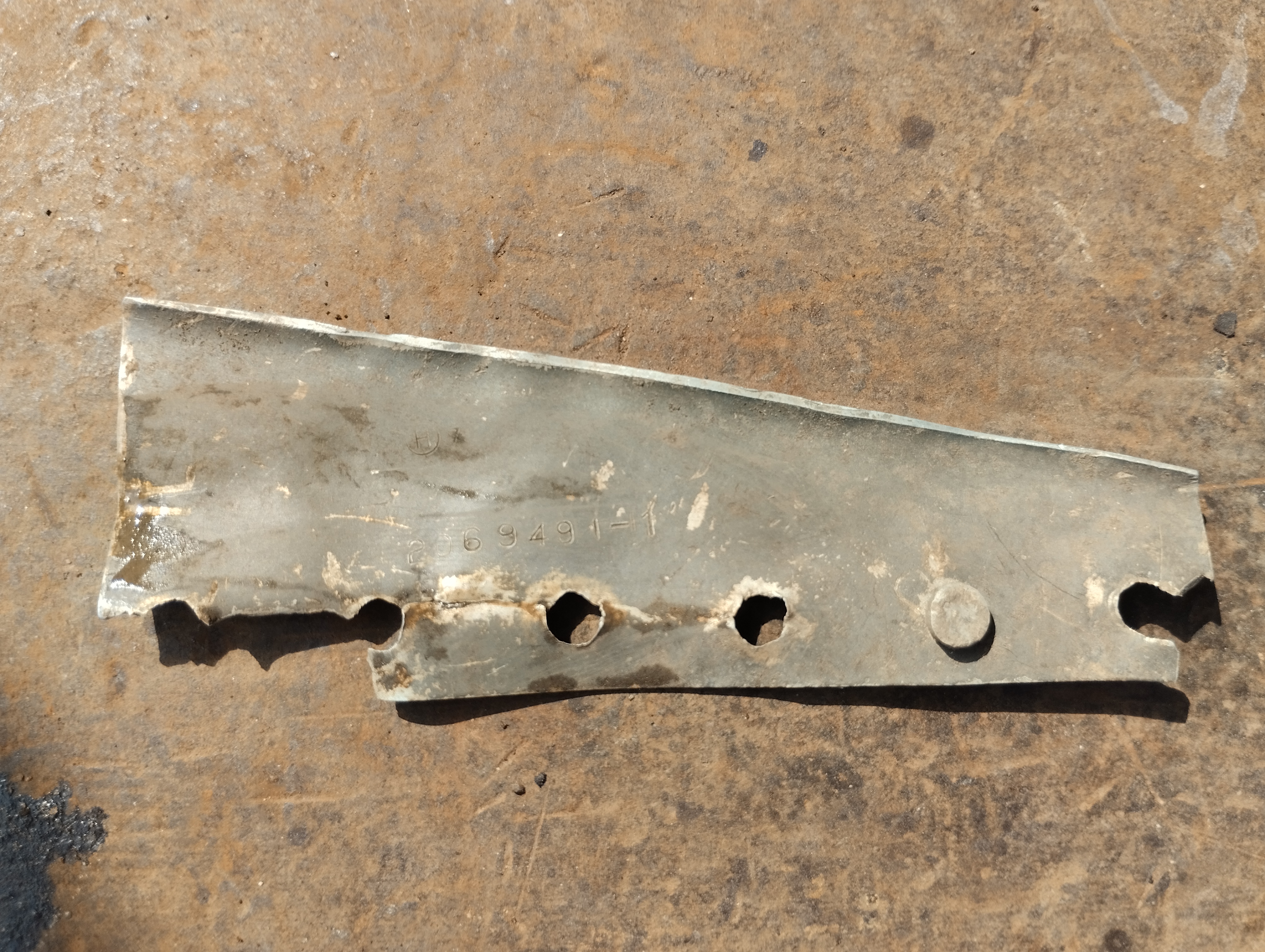

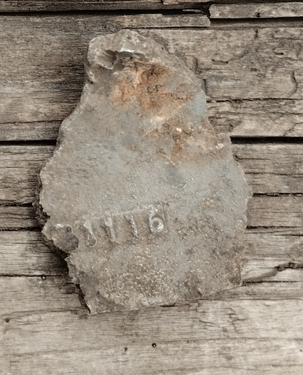

Опубликовано: 21 августа, 2022 Фото находок, возможно, не все самолет. Может, от с/х техники - находки сделаны в заброшенном хуторе. На втором фото - на куске номер 2069491-1. 0 Упомянуть пользователя Поделиться сообщением Ссылка на сообщение Поделиться на других сайтах

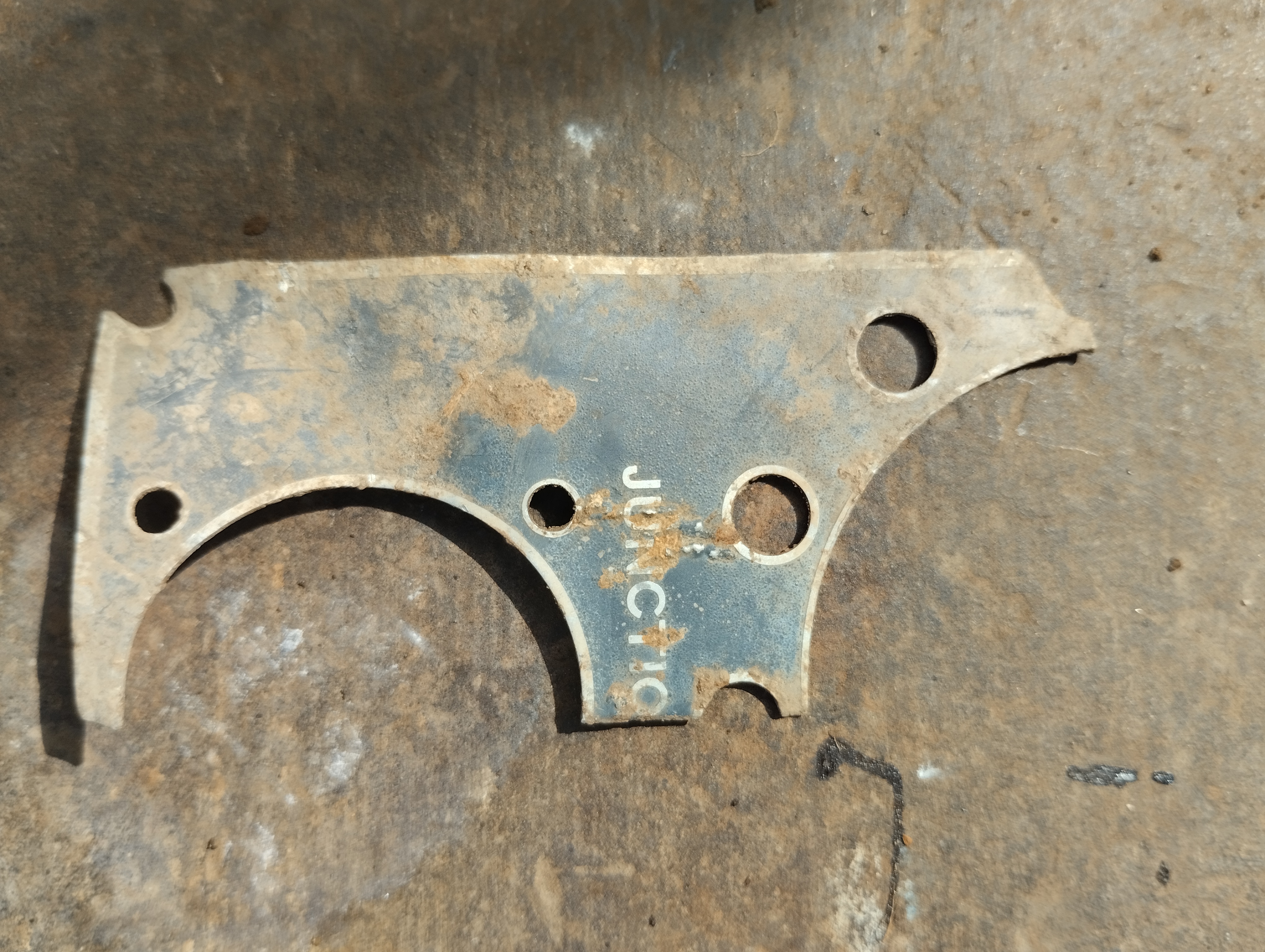

Опубликовано: 21 августа, 2022 На одной детали надпись JUNCTIO. 0 Упомянуть пользователя Поделиться сообщением Ссылка на сообщение Поделиться на других сайтах
Опубликовано: 21 августа, 2022 43 минуты назад, SEA сказал: На одной детали надпись JUNCTIO. @SEA , английское слово "junction" - "соединение, связь" по-русски. Ещё одно подтверждение "ленд-лизовского" происхождения машины, с которой был этот "дивайс", но не более того... 0 Упомянуть пользователя Поделиться сообщением Ссылка на сообщение Поделиться на других сайтах
Опубликовано: 22 августа, 2022 Douglas A-20 2 Упомянуть пользователя Поделиться сообщением Ссылка на сообщение Поделиться на других сайтах

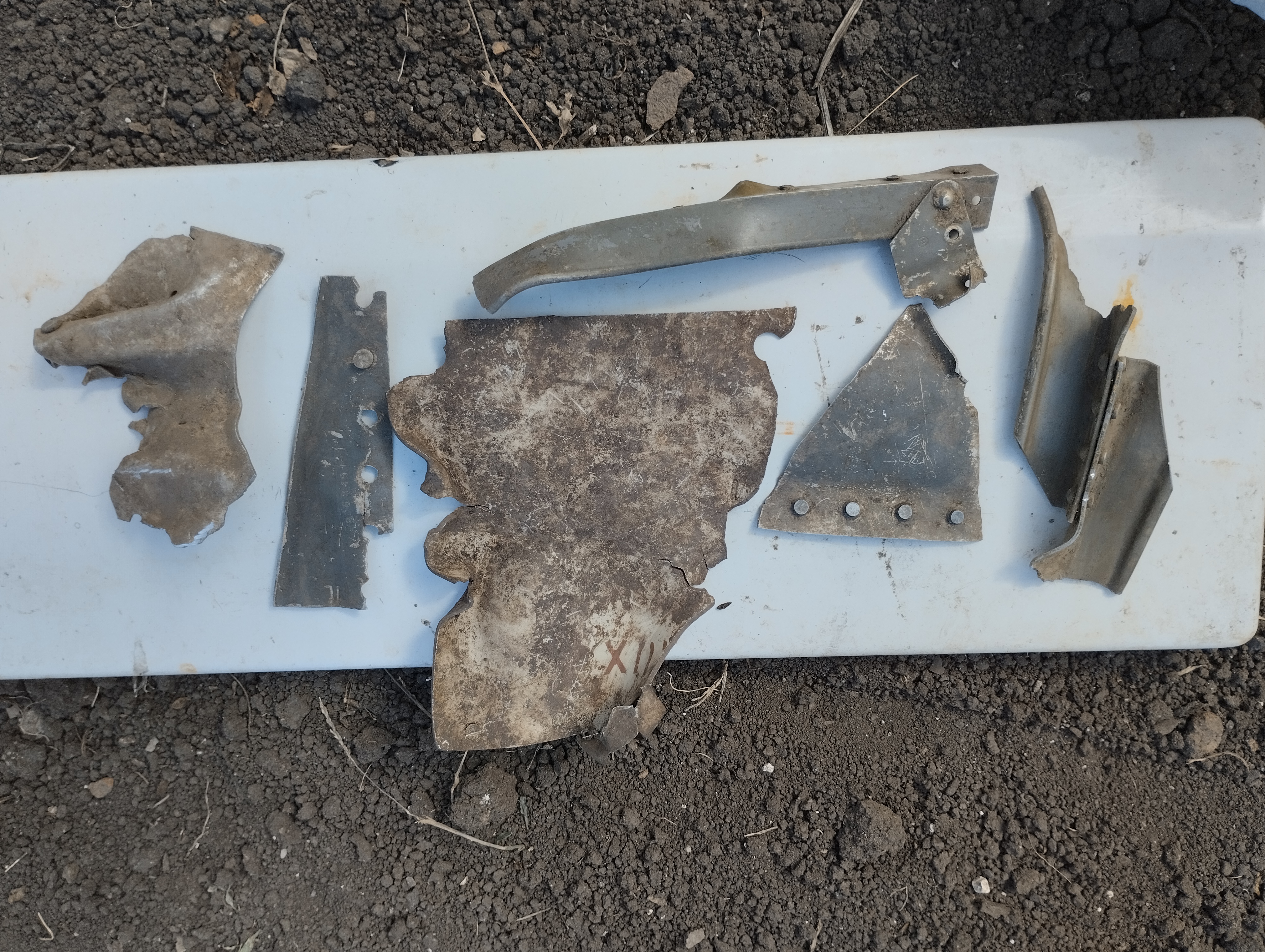

Опубликовано: 4 сентября, 2022 Доброго дня! Вчера и сегодня были в заброшенном хуторе, где продолжились находки мелких деталей. Место падения самолета пока не найдено. Склоняемся к такому мнению, что это место падения было где-то в нескольких км от хутора. А детали принесены жителями в свои дворы, где мы и производили основные находки. То что это детали "Бостона", благодаря пользователям форума, уже факт практически доказанный. Вот еще несколько находок с места раскопок. Как я сообщал ранее, разыскиваем места падения трех самолетов "Бостон", которые не вернулись с боевого задания 11.07.1942г. на юге Воронежской области в Богучарском районе. Два места найдены, но точно идентифицировать экипаж не можем. А эти находки с предположительно места падения третьего "Бостона", хотя оно довольно далеко от мест падения двух "Бостонов", которые найдены ранее. Но другой версии пока нет. 0 Упомянуть пользователя Поделиться сообщением Ссылка на сообщение Поделиться на других сайтах

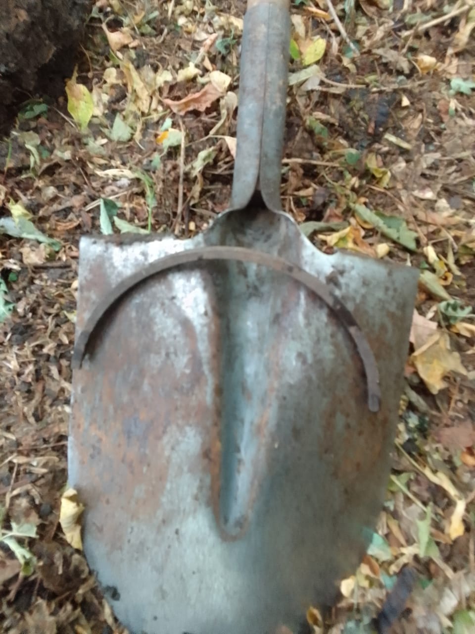

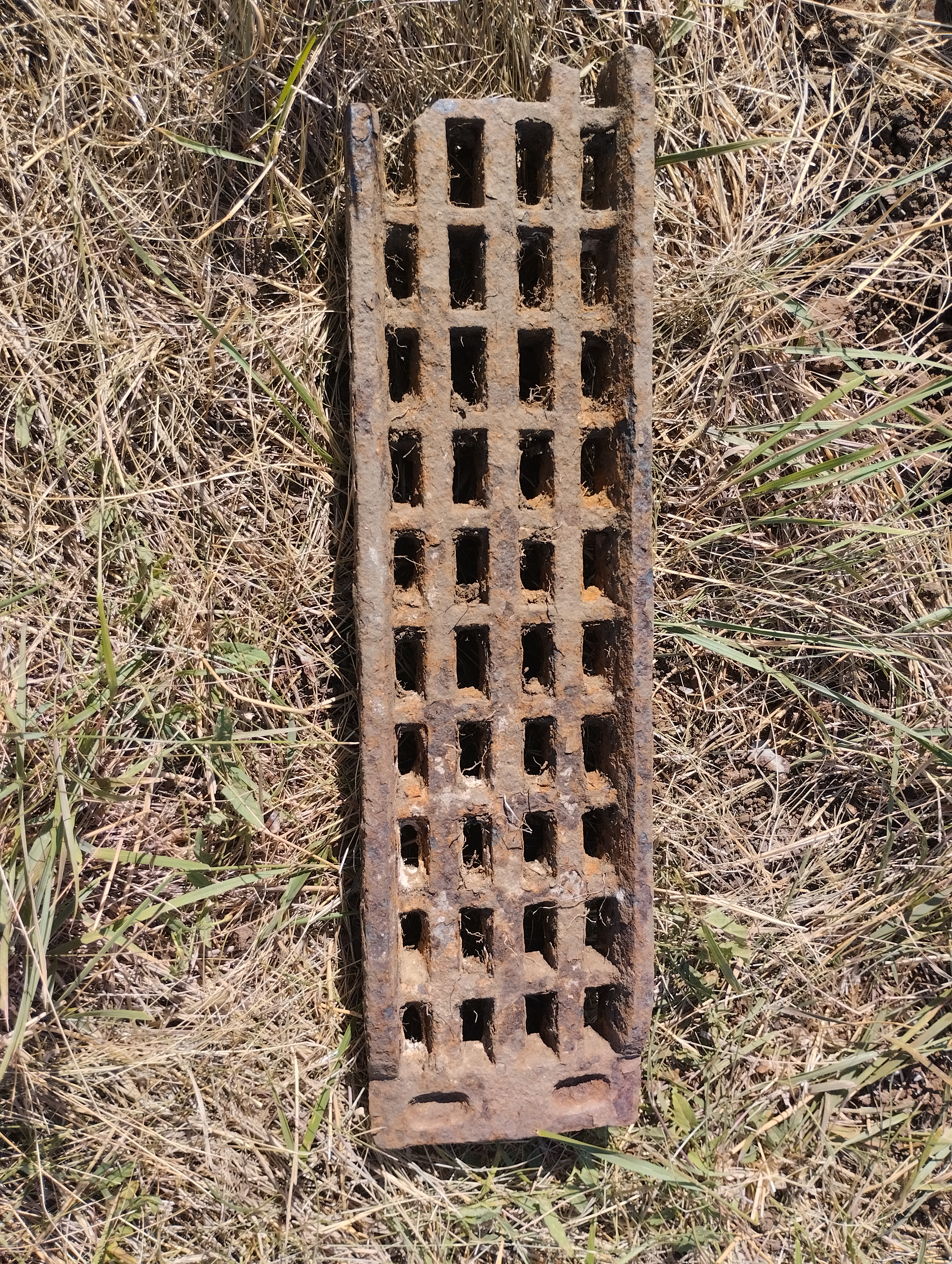

Опубликовано: 4 сентября, 2022 А вот еще находки, не знаем, но видимо, отношения к авиации не имеющие? На первом и втором фото: или трак или колосник с печки. На третьем - немецкое (LUNKENHIEMER)? 0 Упомянуть пользователя Поделиться сообщением Ссылка на сообщение Поделиться на других сайтах

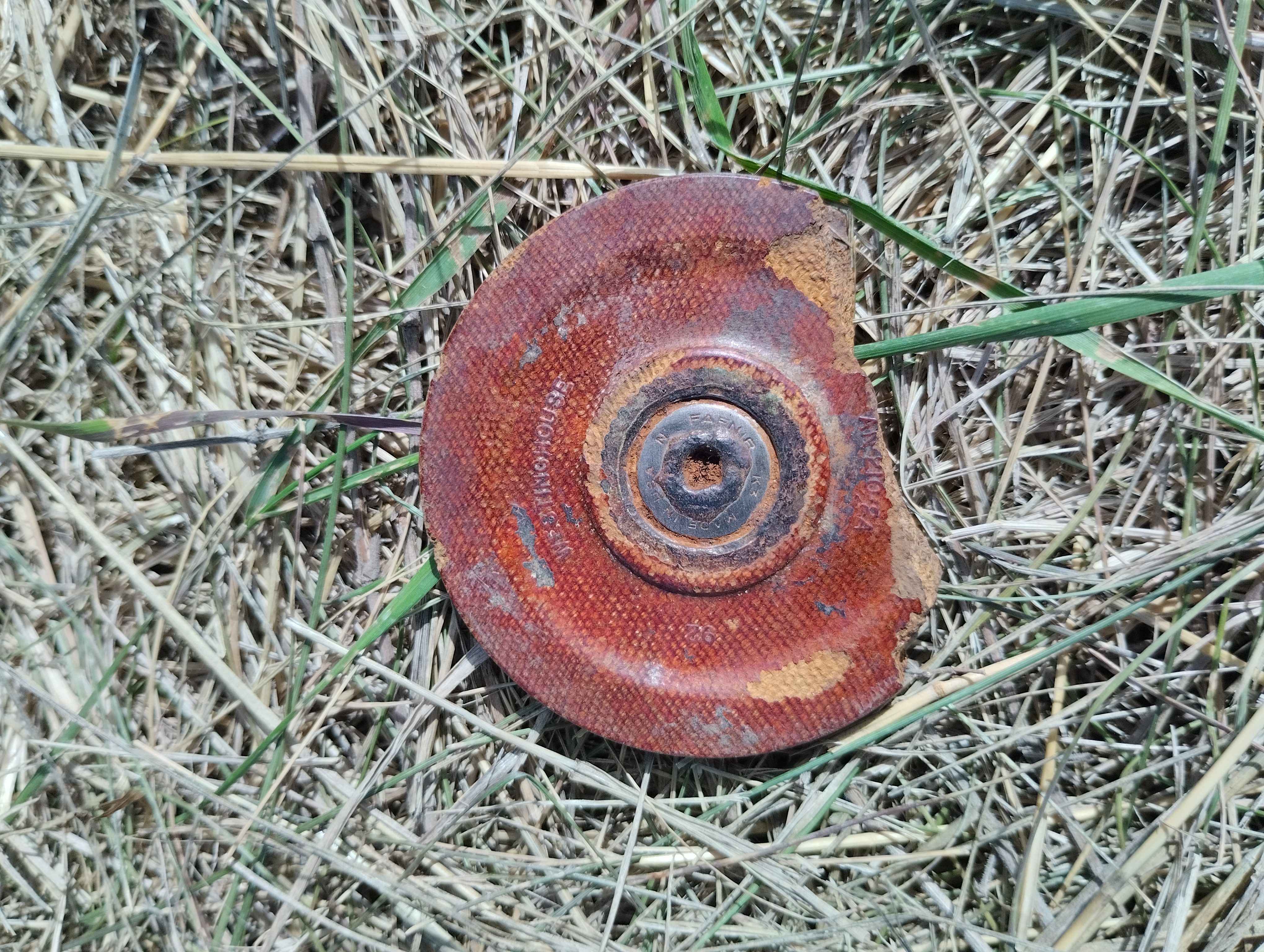

Опубликовано: 4 сентября, 2022 И сегодняшняя находка: поршневое кольцо? 0 Упомянуть пользователя Поделиться сообщением Ссылка на сообщение Поделиться на других сайтах

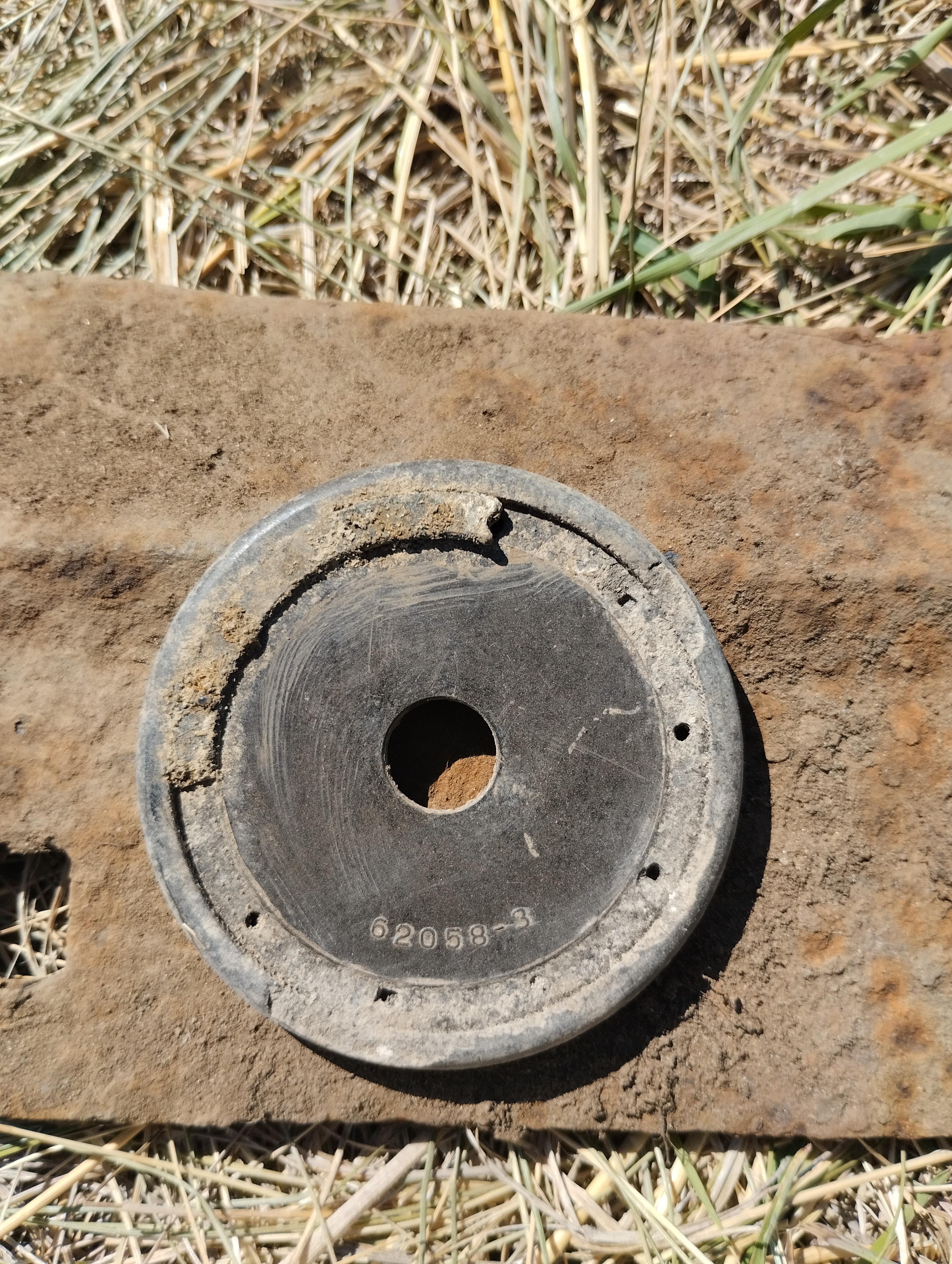

Опубликовано: 19 сентября, 2022 Здравствуйте! На одной из найденных деталей нацарапано: MK I IIA 487 (цифра 4 смазана, возможно, это буква А) 60699 https://trizna.ru/forum/uploads/monthly_2022_09/IMG_20220903_112256.jpg.74afa54bf8cbba7471bb86efbe5b0f4b.jpg Может ли эта информация помочь? 60699 - номером мотора может быть? Пока других находок нет. 0 Упомянуть пользователя Поделиться сообщением Ссылка на сообщение Поделиться на других сайтах
