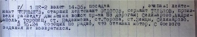

В предыдущих сообщениях промелькнул 514 бап. Была тема "Фото из планшетки..." , а в ней приведен такой документ:
514 бап достоверно вел разведку в интересующем нас районе. Назимово - это северо-западнее Васихново. Полк северо-западного направления вел разведку в полосе Калининского фронта.
Нет ли у кого списка моторов 514 бап.
Ранее в этой теме выкладывали фото предметов, принадлежащих экипажу: звездочка (одна без пуговиц), финка, конус от парашюта. Мы с Александром предполагаем, что самолет погиб зимой, а эти предметы оказались в снегу, поэтому не были собраны.

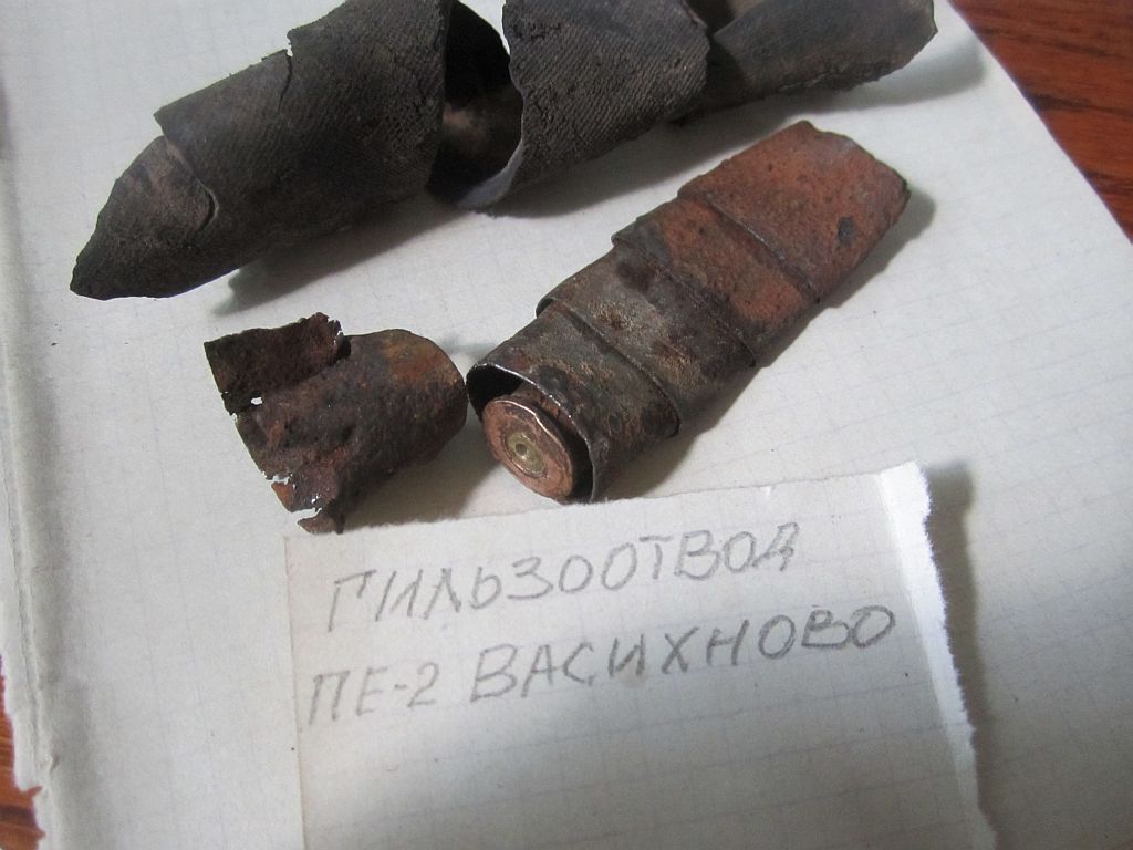

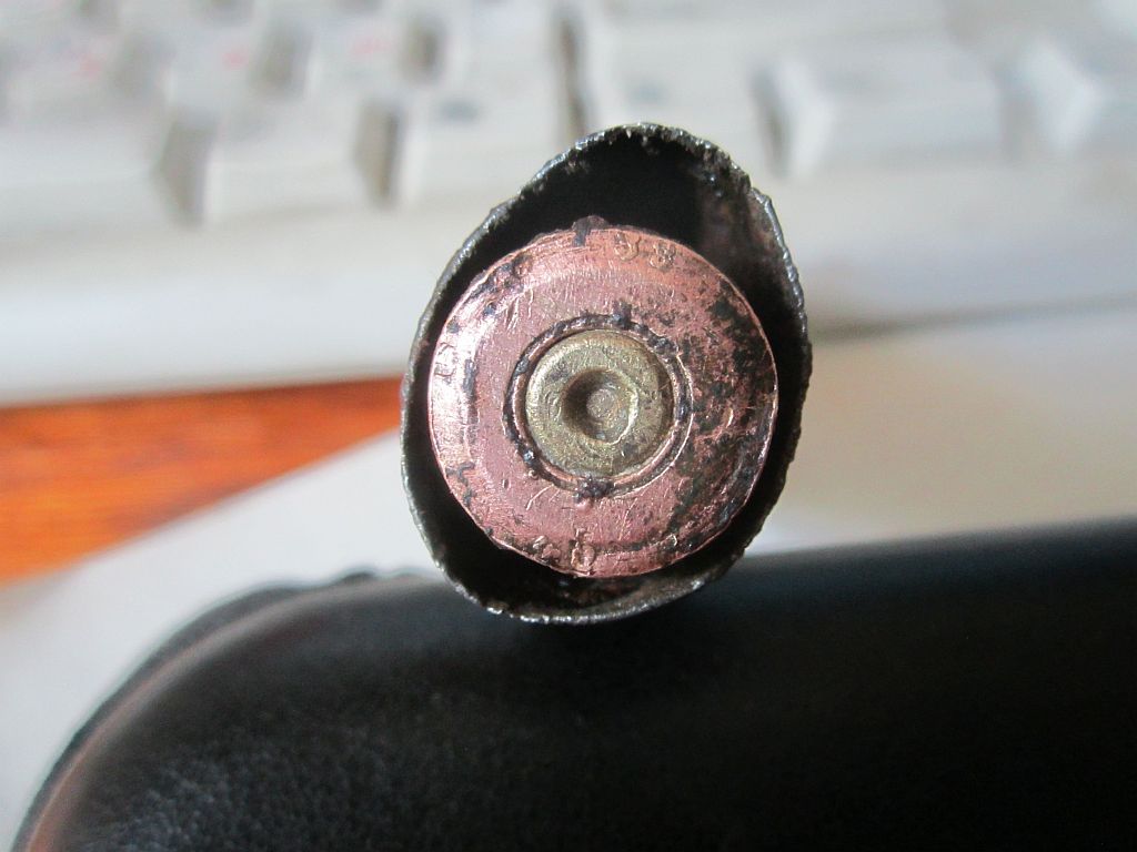

Здравствуйте.
Александр разобрал кусок гильзоотвода ШКАСа. Внутри оказались две гильзы с маркировкой 40г.
С уважением,

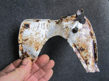

Только что, Skuns сказал:
Может ли это быть серийным номером пешки (как установлено здесь ранее 39 завода)
 А какой тогда должен быть номер ? У меня номера типа 2433919 , где 39 в середине это номер завода. Значит 243 серия, 39 номер завода, 19 номер самолёта ? Значит, 133919 ?
14 минуты назад, пеновский сказал:
2433919 пишем так: 24 339 19, где 24 - серия, 19 - номер самолёта в серии. Кстати. он отправлен в 797 бап в мае 42-го.
25 минут назад, Дьяк сказал:
Александр Лесников подсказал ресурс с номерами Пе-2 от Lindr. В нем есть пешка 1318 39-го завода:
1333918 Пе-2 №39 13 18 03.42 СССР 30-й БАП потерян 02.04.42
Там список конвертированный из таблицы: Серийный номер; Модификация (Пе-2, Пе-3); заводская серия №; номер с-та в серии; дата выпуска; эксплуатант.

Константин. приветствую. 39 - номер завода. Первая 3, скорее всего, заводское обозначение типа самолета.
21 час назад, Skuns сказал:
...Игорь, что означают цифры 339?..
Не вникал.
Вижу, что как-то связано с выпуском машин уже после эвакуации завода из Москвы.
Несколько лет назад Борис и Игорь Кун в архиве обсуждали эту тему.
Константин, как я и написал, 39 номер завода, 3 - тип самолета (Пе-2)
Остальные типы самолетов, выпускавшихся 39-м заводом  (согласно этой кодировки): 5 - Ил-4, 7 - Ер-2, 10 - Ту-2, 40 - Пе-3бис
Ранее на куске алюминия был представлен номер 13 19. Можно ли предположить, что самолет относится к 13 серии?

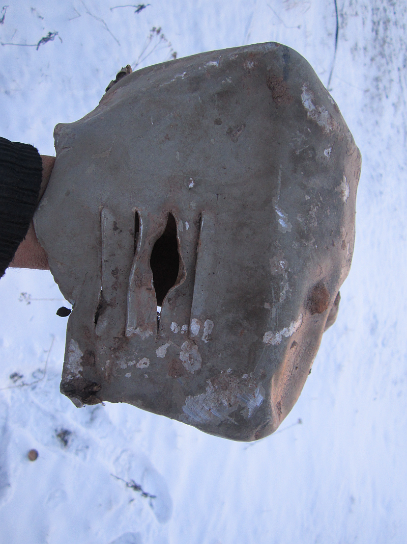

И вот такой непонятный предмет из листового алюминия. Что-то похожее на корпус прибора, агрегата, который устанавливался внутри самолета. На внешних поверхностях такой конструкции обнаружить не смог.
Александр говорит, что размером с мужскую меховую шапку.

Спасибо за развернутое сообщение. Но ранее в теме были представлены гильзы шкаса в гильзоотводе 40-го года выпуска. Большие сомнения в том, что боезапас 40 года мог сохраниться до декабря 42 г.

В сообщении от 16.03.2020 (понедельник) был представлен непонятный предмет с прорезью. Алесандр почистил его и обнаружил интересное клеймо и прорезь-лепесток. Никому не встречалось?
Клеймо.
Лепесток (вырубленный) над (под) прорезью
С уважением,
