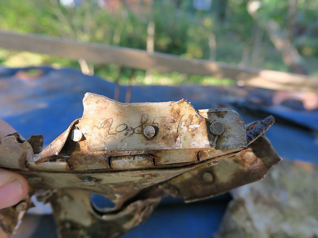

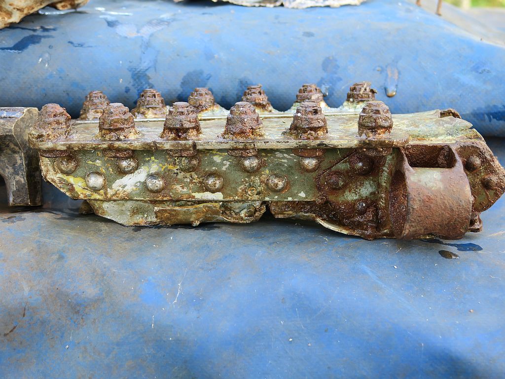

Опубликовано: 29 сентября, 2017 Здравствуйте. По наводке местных жителей с Александром Лесниковым съездили на разведку в урочище Васихново. Точного места падения самолета с ходу не нашли. Представляю наиболее крупные фрагменты. Общий вид фрагментов: Силовая деталь На следующем снимке хорошо видно, что под гайками была толстая обшивка Деталь, видимо, от двигателя Кусок литого корпуса агрегата Законцовка силовой тяги (не управления, т.к. подшипник отсутствует; просто отверстие под болт) Будет еще несколько снимков С уважением, Константин. 1 Упомянуть пользователя Поделиться сообщением Ссылка на сообщение Поделиться на других сайтах
Опубликовано: 29 сентября, 2017 Мотор М-105. Возможно самолет Пе-2. 0 Упомянуть пользователя Поделиться сообщением Ссылка на сообщение Поделиться на других сайтах
Опубликовано: 29 сентября, 2017 Нашел бронзовую деталь на моторе М-105 С учетом силовой детали со множеством болтов, напрашивается вывод - Пе-2 1 Упомянуть пользователя Поделиться сообщением Ссылка на сообщение Поделиться на других сайтах

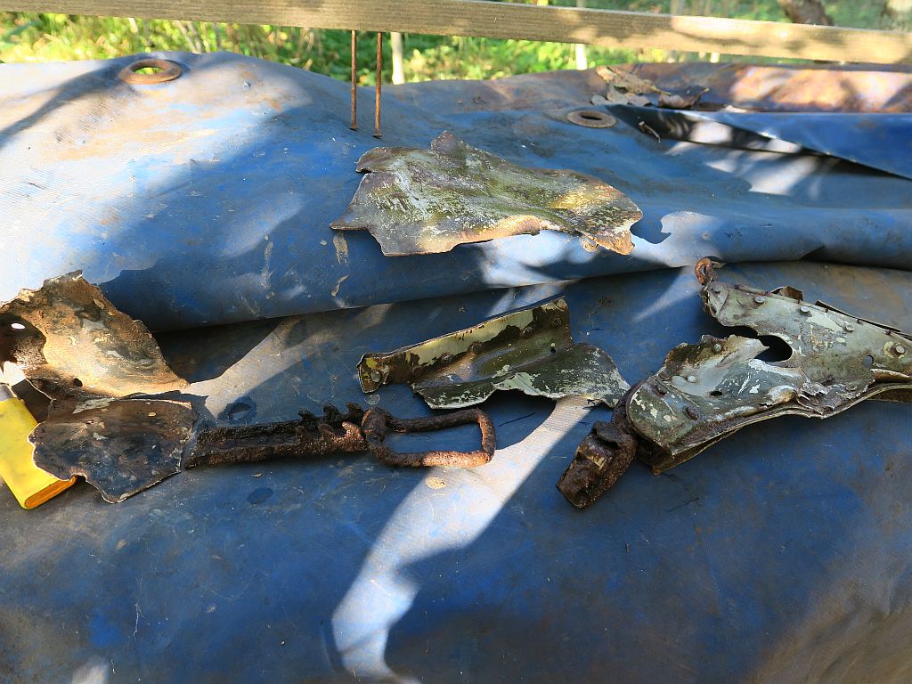

Опубликовано: 29 сентября, 2017 Еще немного фото обрывков обшивки и силового набора. Кусочек обшивки, окрашенный с внешней стороны черной краской (либо камуфляж, либо с части фюзеляжа перед козырьком кабины летчика). Зенковка под потайную клепку - с внешней стороны. Еще кусочек обшивки. Внутренняя часть. наружная часть Непонятная деталь с петлей лючка и некоей тягой Больше ничего не нашли. Место было сильно жилое. Возможно, что самолет упал в черте деревни. Если черная краска - элемент камуфляжа, получается, что самолет по 1941 году (черно-зеленый камуфляж)? С уважением, Константин. 0 Упомянуть пользователя Поделиться сообщением Ссылка на сообщение Поделиться на других сайтах

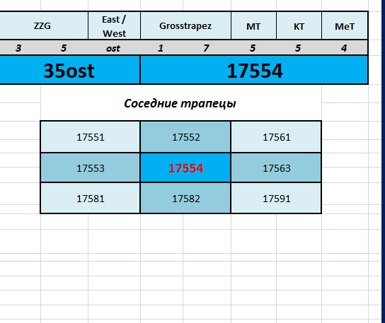

Опубликовано: 29 сентября, 2017 Попытался определить трапец с помощью файла экселя на Тризне. Получилось: Есть ли у немцев заявки в этом трапеце? С уважением, Константин. 0 Упомянуть пользователя Поделиться сообщением Ссылка на сообщение Поделиться на других сайтах

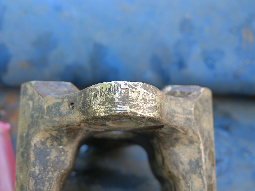

Опубликовано: 29 сентября, 2017 3 часа назад, Skuns сказал: Деталь, видимо, от двигателя Нашел деталь на схеме 105 мотора: Называется: Направляющая траверс всасывающих клапанов. С уважением. 0 Упомянуть пользователя Поделиться сообщением Ссылка на сообщение Поделиться на других сайтах
Опубликовано: 29 сентября, 2017 (изменено) 4 часа назад, Skuns сказал: Попытался определить трапец с помощью файла экселя на Тризне. Получилось: Есть ли у немцев заявки в этом трапеце? С уважением, Константин. Константин, если это 1941 год или первая половина 1942 года, то по ним привязок к трапецам практически нет. Вот есть заявка времен Великолукской операции: 15.01.43 Lt. Rudolf Klemm 9./JG 54 Pe-2 17 513 (или 17 573) at 50 m. 11.30 - 22-я заявка на победу По одной версии это район Голубово (18 км северо-западнее), по другой версии район Золотухино (18 км юго-западнее). Других заявок на Пе-2 в районе 35 ost 17 5хх не известно. Есть гибель при выполнении б/з стрелка радиста 46 БАП 263 БАД - сержант Субочев Митрофан Николаевич,1918 Немецкое время 11.30 - это Московское 13.30 13.04-13.05 - 12 Пе-2 46 БАП (263 БАД 1 БАК) - ведущий майор Рыбальченко, под непосредственным прикрытием 17 истребителей 1 ИАК, с высоты 1200-1700 метров, двумя заходами с пикирования бомбардировали крепость занятую противником в г. Великие Луки. (24 ФАБ-250, 23 ФАБ-100). В результате экипажами наблюдалось до 10 разрывов в ЮВ и З частях крепости, одно прямое попадание в церковь, возникло 3 очага пожара. Последующим наблюдением истребителей установлено, что крепость горит. Потери: 1 БАК - НБЗ 1 Пе-2 (предположительно произвел вынужденную посадку на своей территории). ВВС противника проявляли значительную активность...группами до 8-ми истребителей патрулировали в этом же районе. Изменено 29 сентября, 2017 пользователем kirche 0 Упомянуть пользователя Поделиться сообщением Ссылка на сообщение Поделиться на других сайтах
Опубликовано: 29 сентября, 2017 Кирилл, большое спасибо. Будем искать номера в следующем году. С уважением, Константин. 0 Упомянуть пользователя Поделиться сообщением Ссылка на сообщение Поделиться на других сайтах
Опубликовано: 7 октября, 2017 Костя,толстый дюраль, силовая обшивка от 1,5 до 2 мм,свидетельствует о принадлежности обломков самолету Пе-2. 0 Упомянуть пользователя Поделиться сообщением Ссылка на сообщение Поделиться на других сайтах
Опубликовано: 18 октября, 2017 В 29.09.2017 в 08:19, Skuns сказал: Добрый день. На первом фото выбит номер 3 П 704, если предположить что 3 П - третий правый цилиндр (или 3-я направляющая в правом ряду цилиндров) , а 704 - номер мотора М 105, то нет ли у кого-нибудь в базах такого номера? С уважением, Константин. 0 Упомянуть пользователя Поделиться сообщением Ссылка на сообщение Поделиться на других сайтах
Опубликовано: 18 октября, 2017 Константин! Должен тебя огорчить... это не окончание номера мотора.... сейчас спустился в мастерскую (благо сейчас разбираем под реставрацию мотор М-105 привезенный их Мурманской области) и посмотрел все направляющие траверс на двух блоках: к сожалению, это не номер мотора.... 0 Упомянуть пользователя Поделиться сообщением Ссылка на сообщение Поделиться на других сайтах

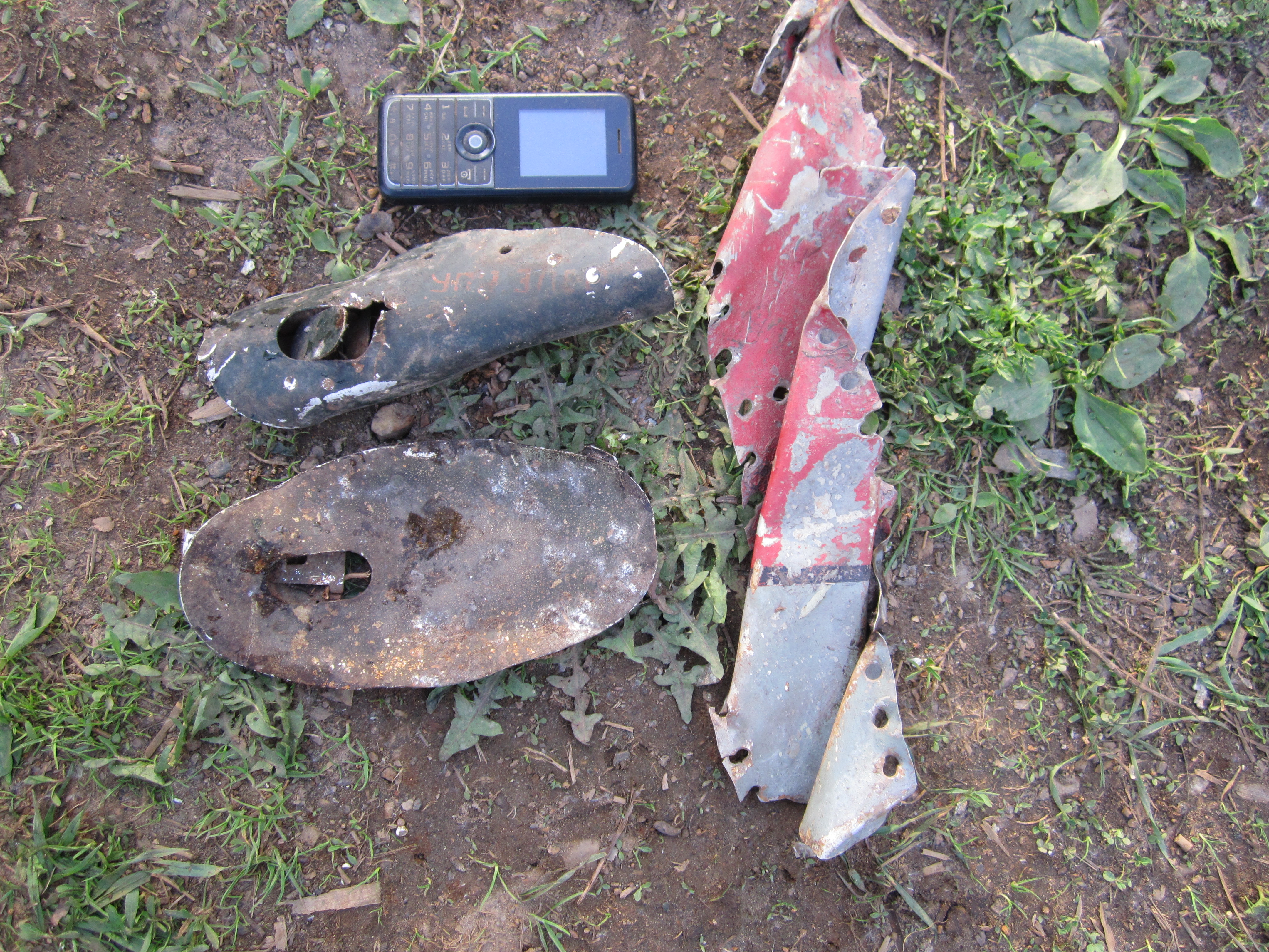

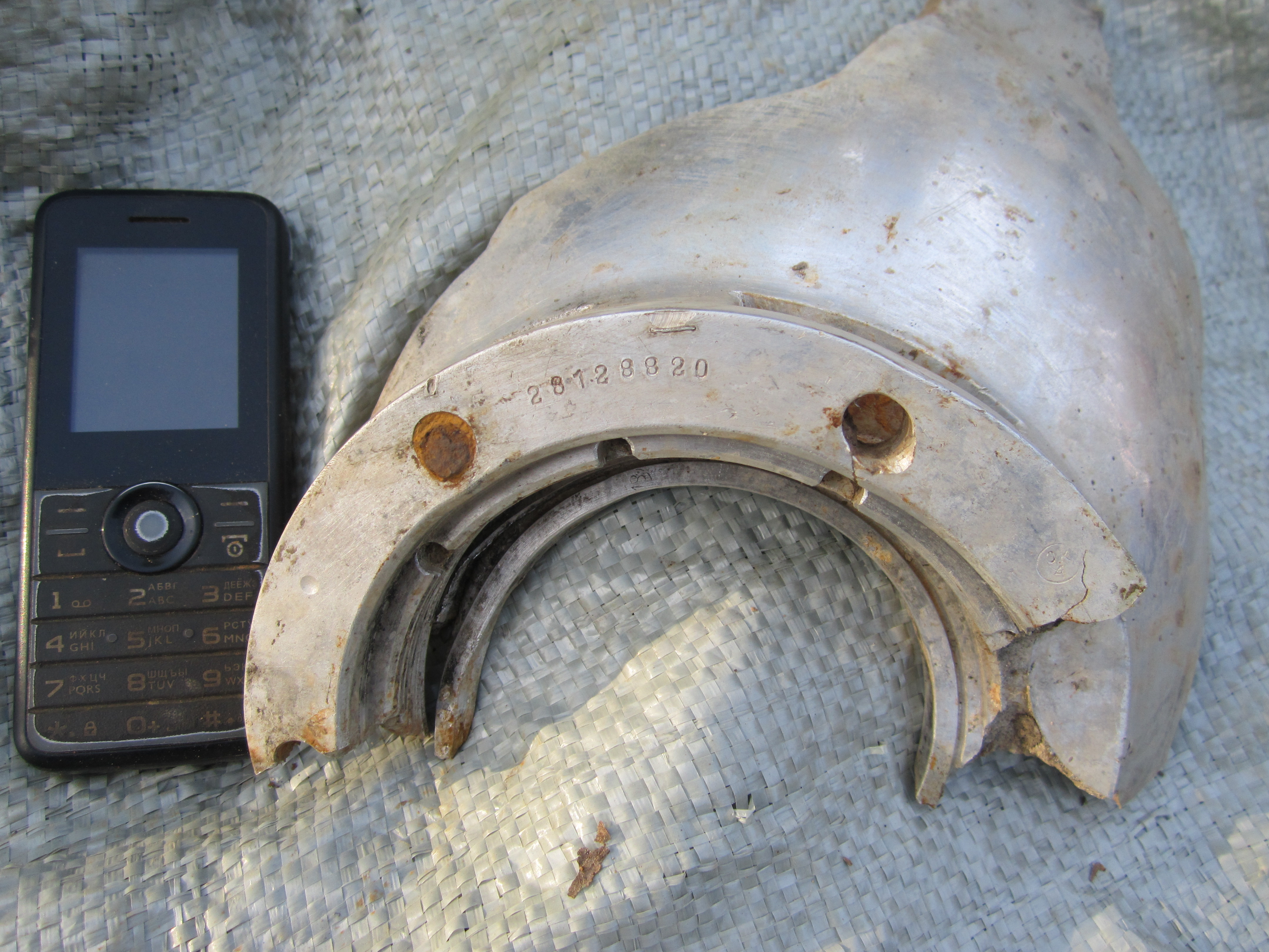

Опубликовано: 19 мая, 2019 Еще немного фото с номерами. Части кока винта с храповиком: Номер: Можно ли по данному номеру определить примерную дату выпуска изделия? С уважением, Александр, Константин. 0 Упомянуть пользователя Поделиться сообщением Ссылка на сообщение Поделиться на других сайтах

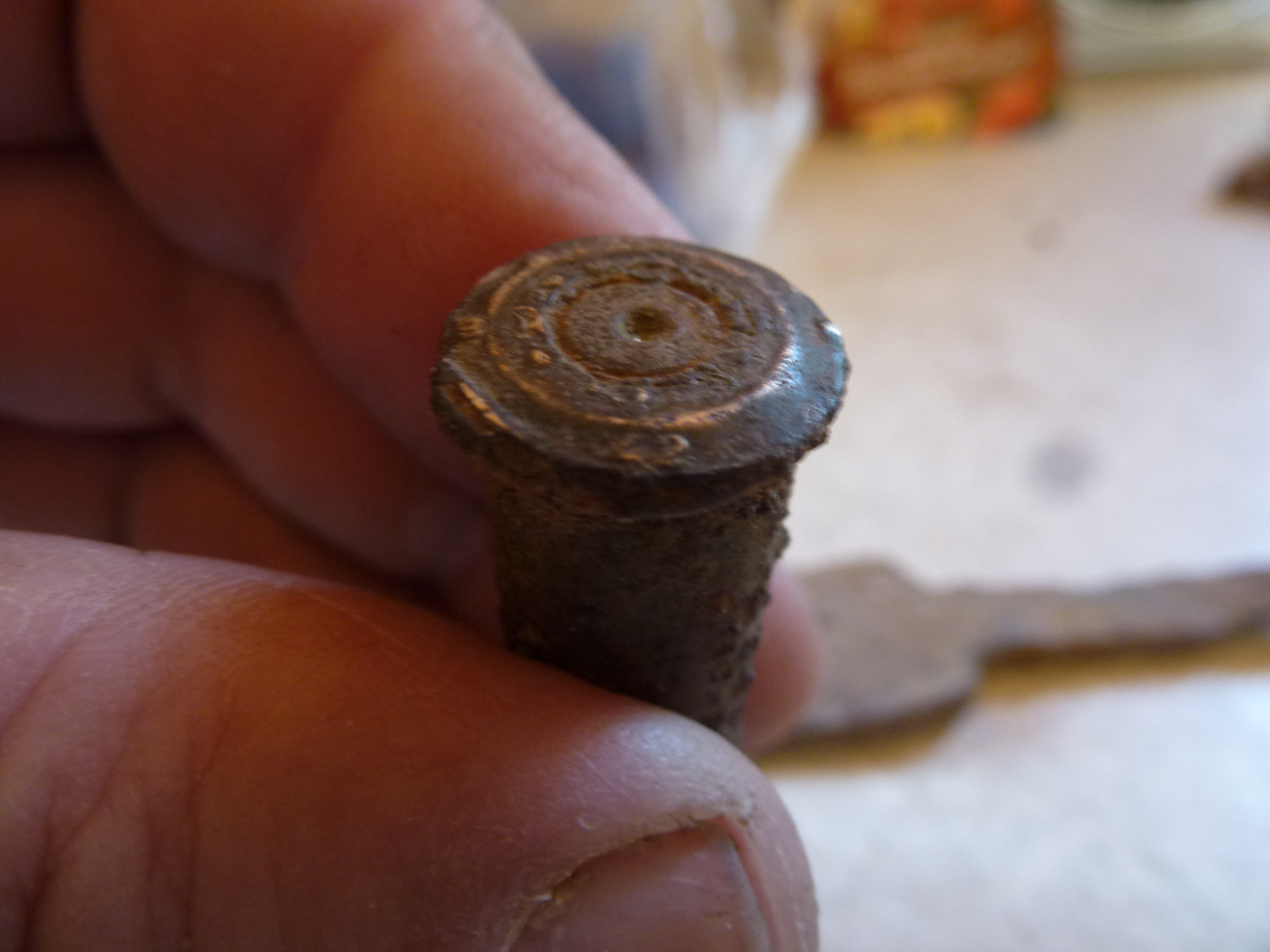

Опубликовано: 21 мая, 2019 Здравствуйте. Вчера прояснился наконец временной интервал гибели этой пешки - не ранее 42 года. Маркировка года на гильзе шкаса: Вероятно, по крайней мере один из членов экипажа погиб. На месте падения найдены: нож, звездочка с фуражки и наушники найдены около места падения. Вытяжное кольцо найдено в деревне, примерно в 700 м от места падения. Наушники и нож замяты от удара. Звездочка и нож найдены в 3 м впереди по полеты самолета. Парашютная пряжка найдена на яме. По характеру места падения можно предположить, что самолет тянул на вынужденную на поля возле деревни, но чуток не рассчитал и перетянул поле, жестко приземлился с правым креном в основание возвышенности. Ранее представленный фрагмент кока винта был извлечен из правой ямы с глубины 1,5 м. Местность в районе падения сильно холмистая. Ровных площадок практически нет. Направление полета - со стороны Великих Лук в восточном направлении без боезапаса. Место захоронения пока не установлено. Ближайший крупный еще живой населенный пункт - д. Плотично. Нет ли немецких заявок в этом районе за 42 - начало 43 года? Но мог и тянуть на одном двигателе из-под Великих Лук. Какие авиационные части на Пе-2 могли нести потери в этом районе в указанный выше период времени? С уважением, Александр, Константин. 0 Упомянуть пользователя Поделиться сообщением Ссылка на сообщение Поделиться на других сайтах
Опубликовано: 21 мая, 2019 (изменено) 4 часа назад, Alesnik сказал: Ранее представленный фрагмент кока винта Это не "кок винта" - это фрагмент корпуса винта. С номером винта, кстати - 28128820 - это примерно винт от 2 квартала 1941 года. Такие ставились на самолеты во второй половине 1941 - начале 1942 года. Точнее остатки "кока" все же есть - это кусок мятого дюраля в черном окрасе. Изменено 21 мая, 2019 пользователем kirche 0 Упомянуть пользователя Поделиться сообщением Ссылка на сообщение Поделиться на других сайтах
