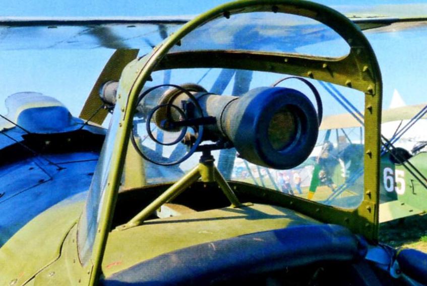

не берусь утверждать.. но крепление чем то схоже с вариантом крепления  механического кольцевого прицела  на прицеле ОП-1

на шкас кольцевой прицел по моему крепится по другому. да и на Дегтяря тоже

Спасибо! Похоже оно! Я находил не далече детали от ПО-2.
