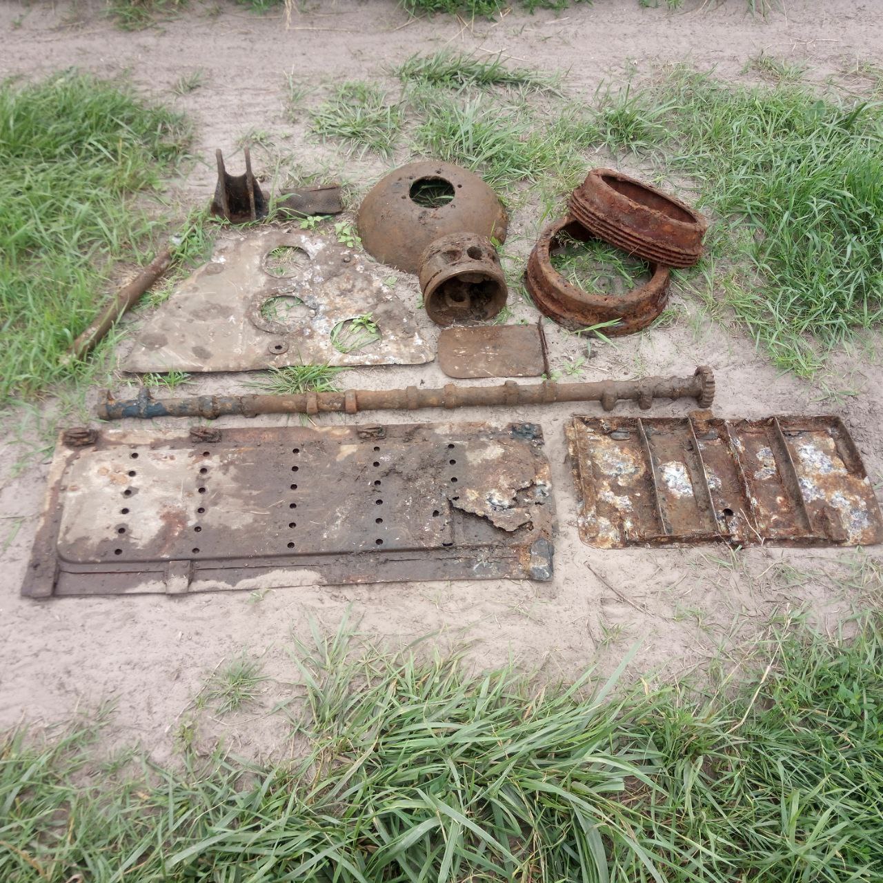

А в целом с находками получилось вот так.
1 минуту назад, Пупсик сказал:
@nebelwerfer Отличные находки так и Ил скоро соберется!
А вал разве не со 105 мотора ?
@Пупсик Потихоньку из грязи вытягиваю железо. Возможно ещё что то будет. Не лёгкое энто дело,но интересное)
Приветствую! Интересный распредвалик.Если меня глаза не обманывают, шестерня с прямыми зубьями?У АМ-38,как и у АМ-35А, шестерня бронзовая с винтовой нарезкой зубьев.

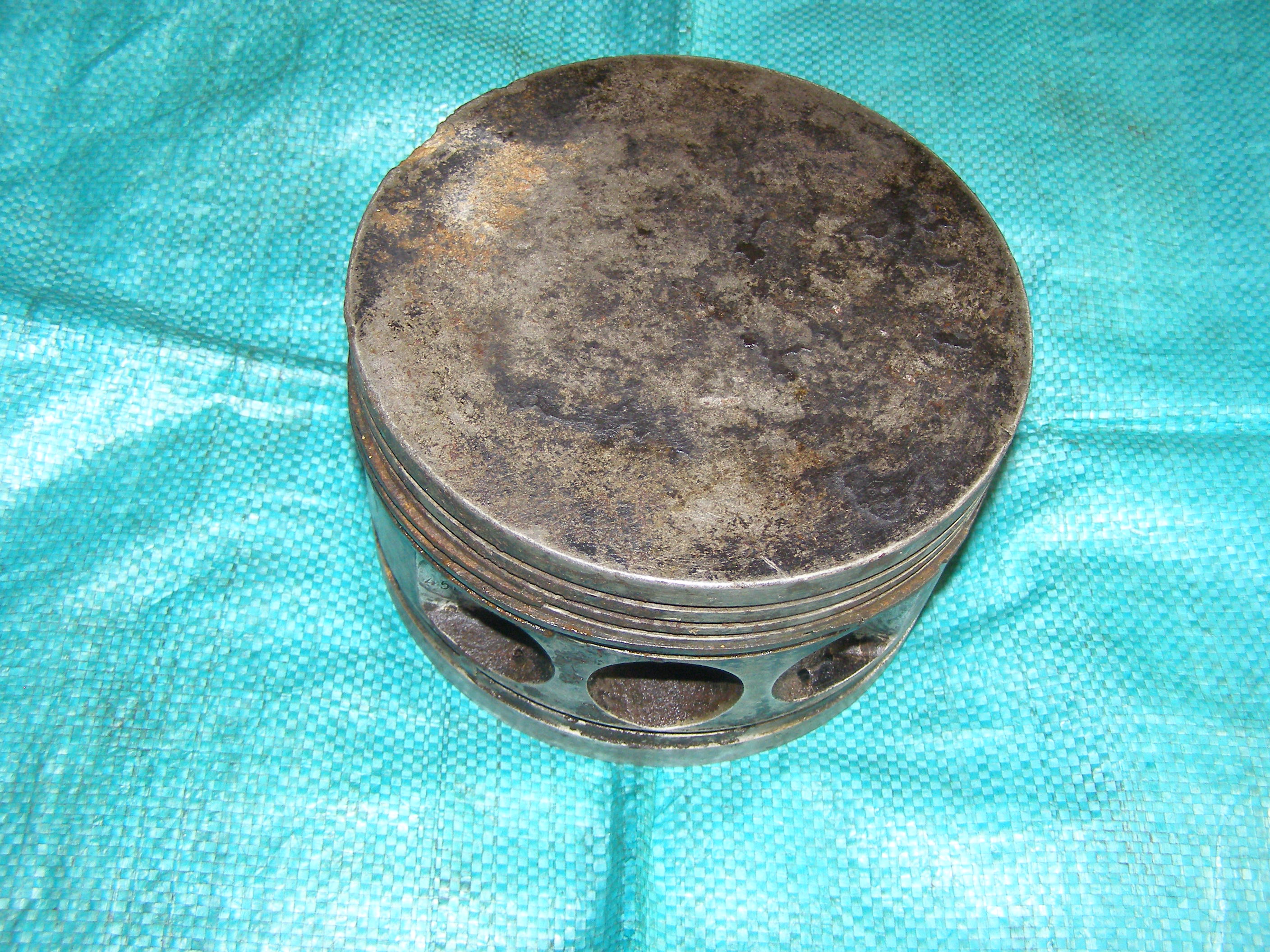

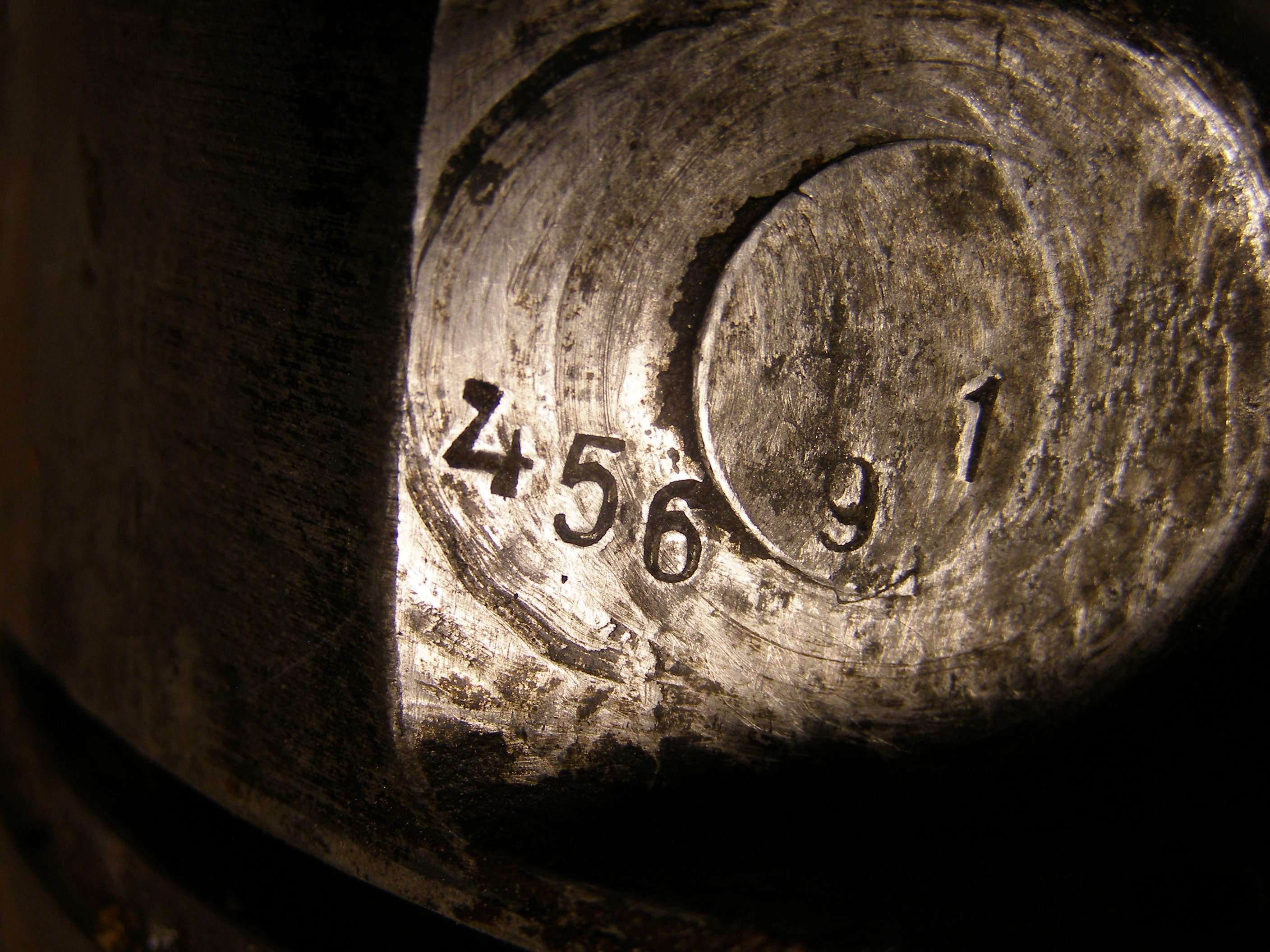

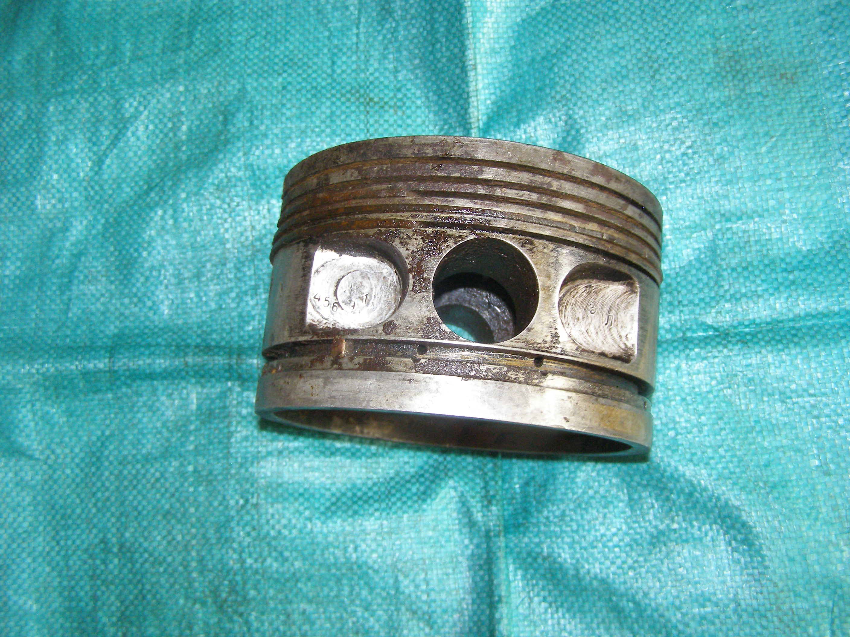

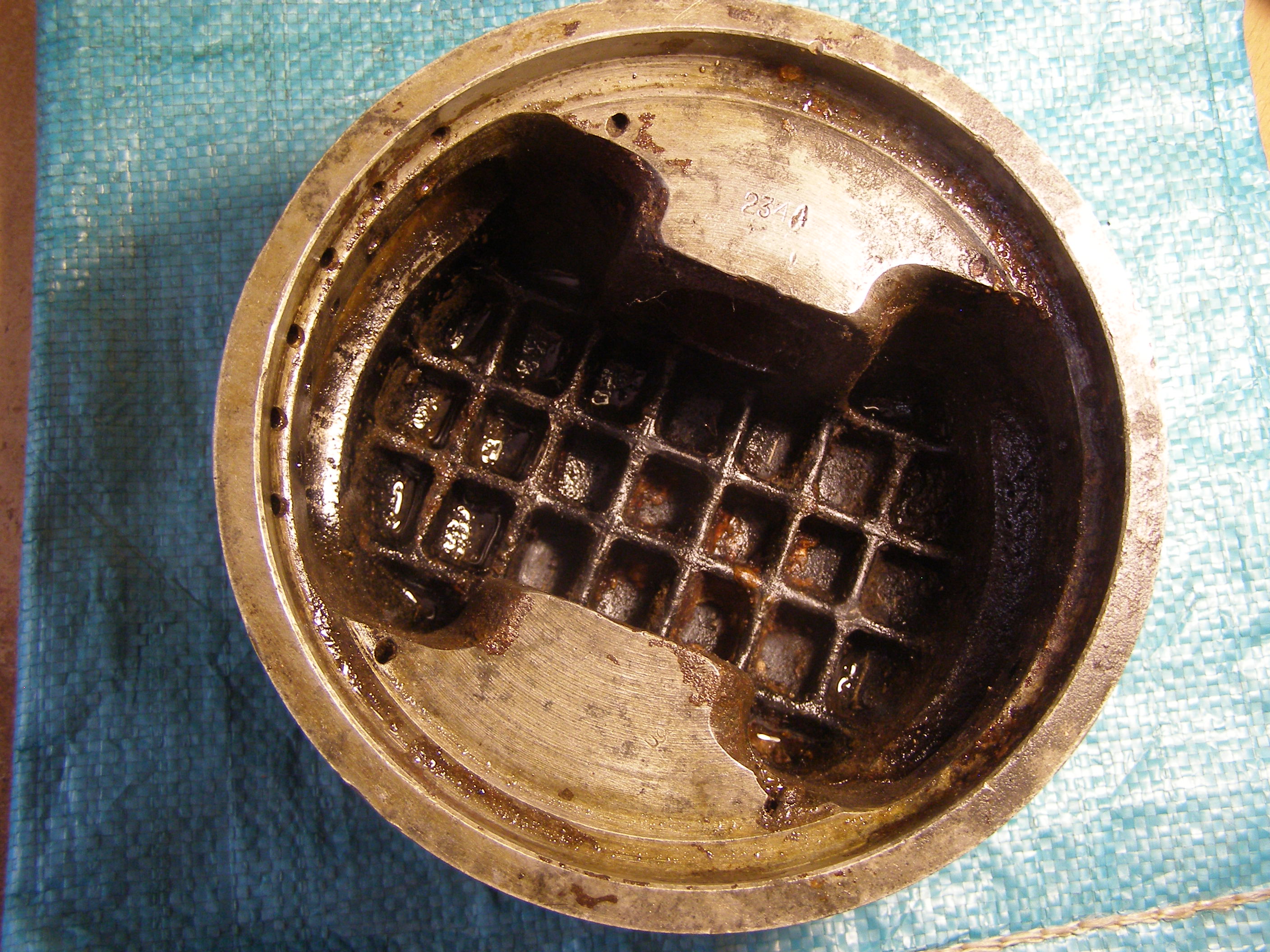

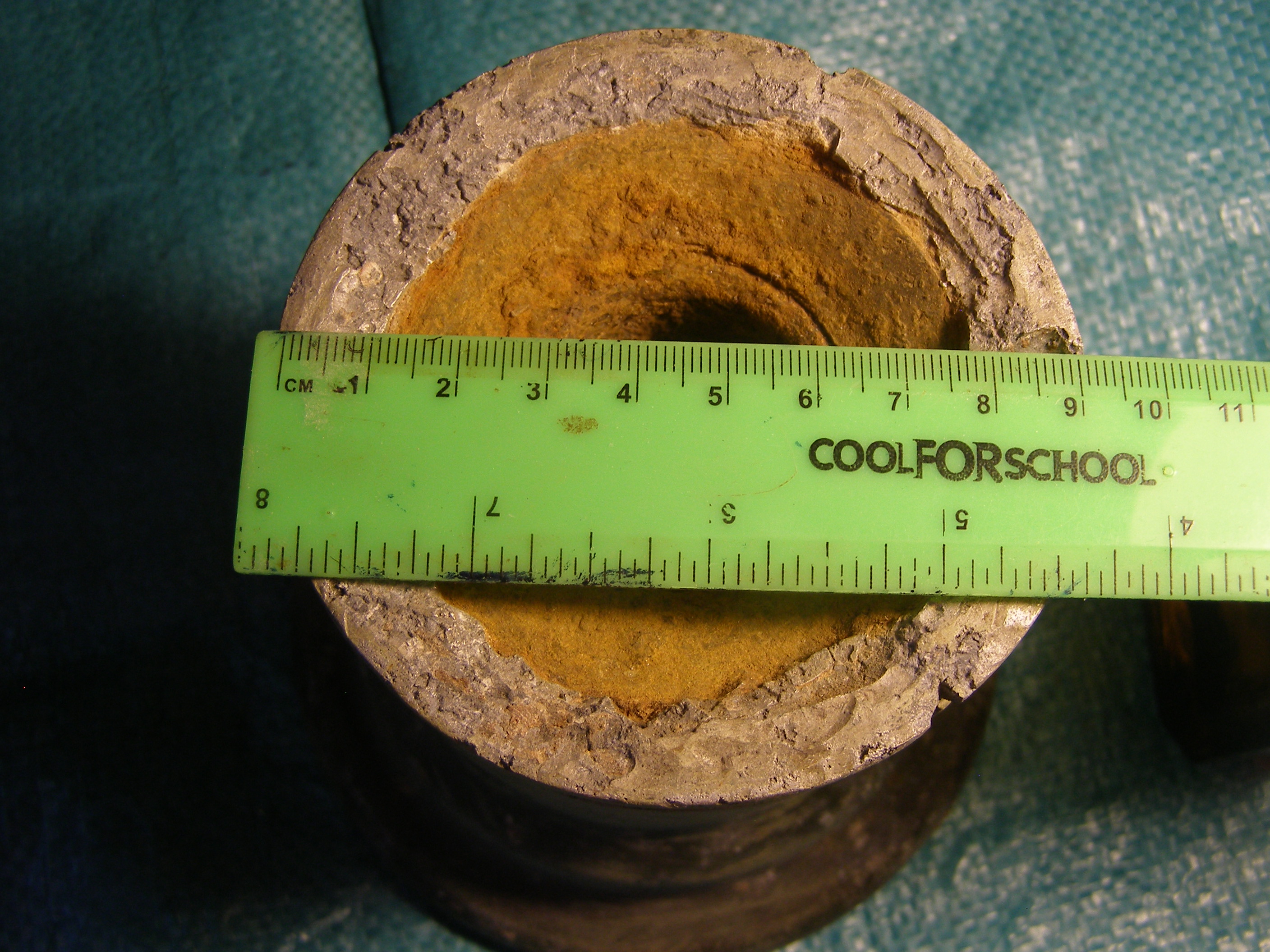

Номер  мотора  на  поршне  смотрели?
@Юрий Анатольевич самый обыкновенный вал с шестерней, только уже с поздних моторов ам38ф к примеру. А на ранних да косая бронзовая, находили на миг3 и горбатых ил2.
@Юрий АнатольевичПриветствую! Да,зубья на шестерёнке прямые.
@авиаторПриветствую! Пока ничего не чистил. Если номер будет,то фото выложу.
@ПупсикПриветствую! Спасибо за информацию по валу двигателя.

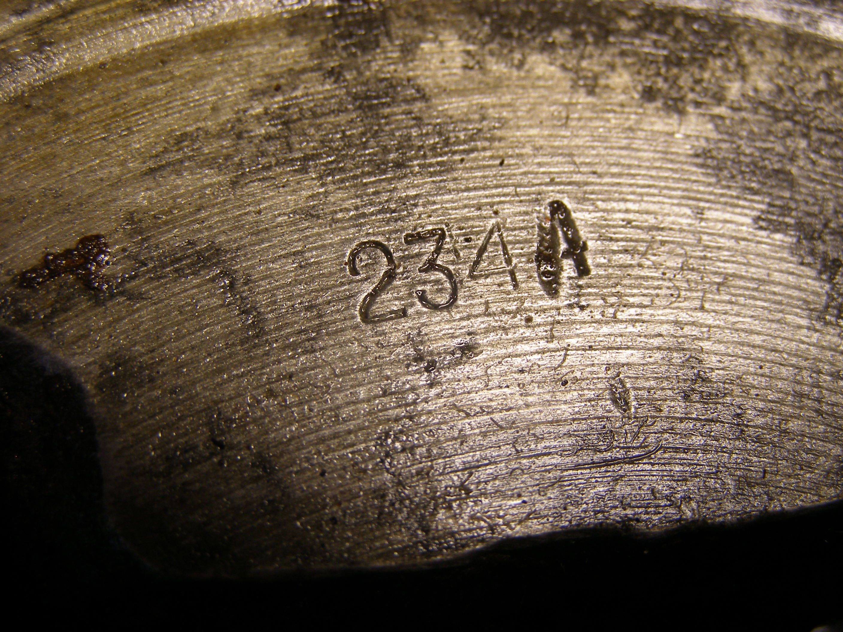

@авиаторЦифры только такие. Больше ничего не набито.
Да,поршень рабочий со следами нагара.
В 10.07.2025 в 06:50, Пупсик сказал:
Спасибо! Ну да,только на форсированном такие и были.
32 минуты назад, nebelwerfer сказал:
Вот номер 45691
Если это номер, то похоже на мотор АМ-42 №45691. был на Ил-10 №103022 при его выпуске на заводе №1 23.3.1945.
11 час назад, linnet сказал:
Приветствую! Думаю Вы правы в определении,что поршень от АМ-42.Указанная масса поршня,пять поршневых колец и широкая канавка под два маслосбрасывающих кольца.Надеюсь и уважаемый автор темы подтвердит плоскую наружную поверхность дна поршня.
@Юрий Анатольевич
Приветствую! Всё так,как Вы написали.Верхняя наружная поверхность поршня плоская. Чуть позже выложу фото.
@linnetБлагодарю Вас за помощь в определении типа и номера машины!

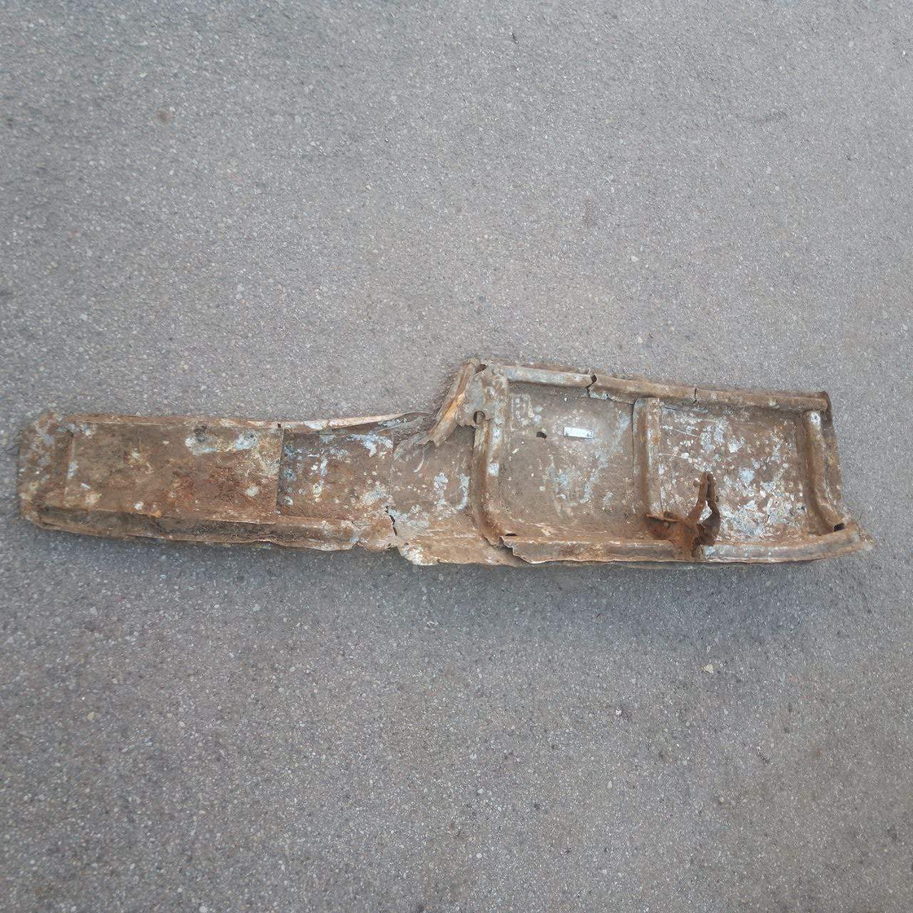

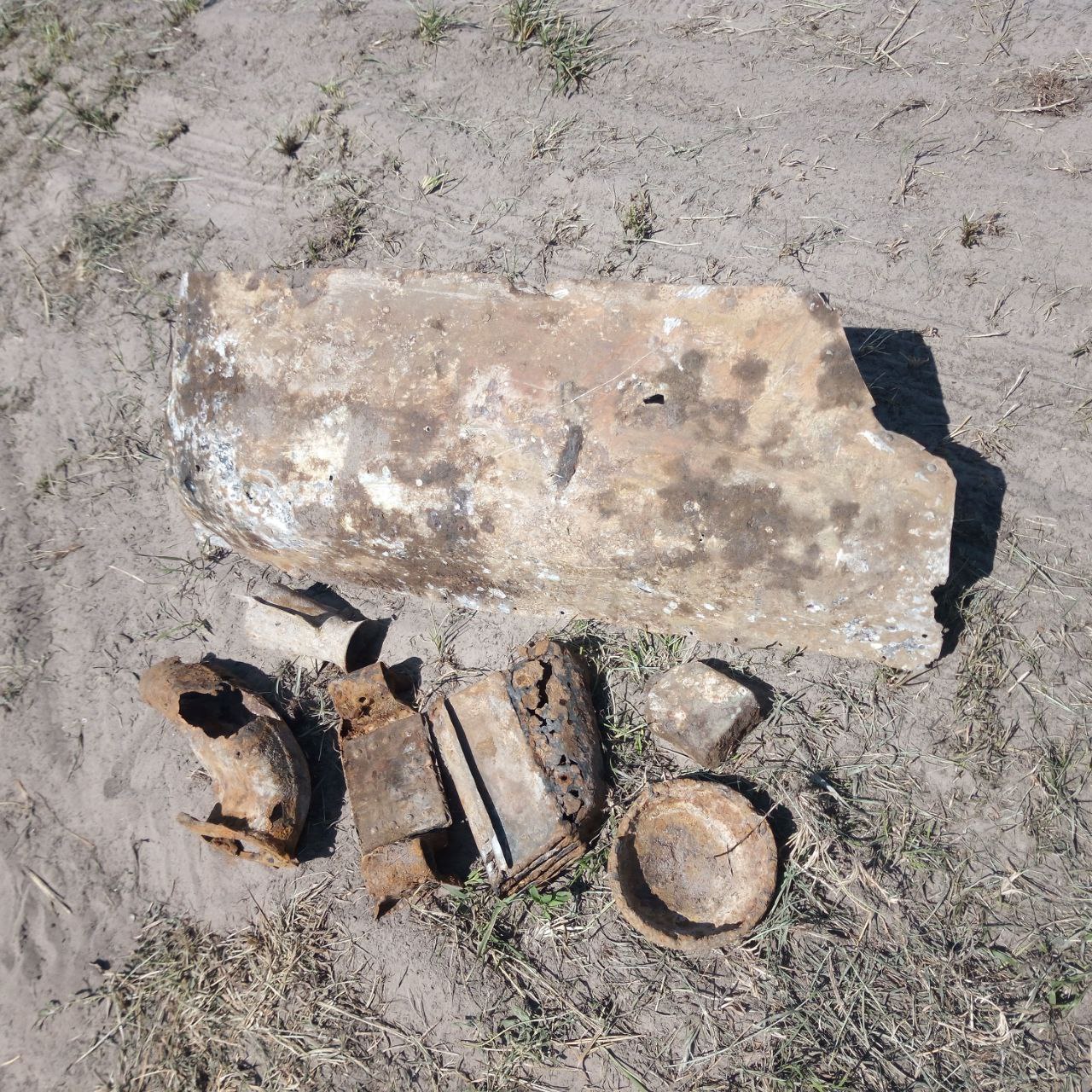

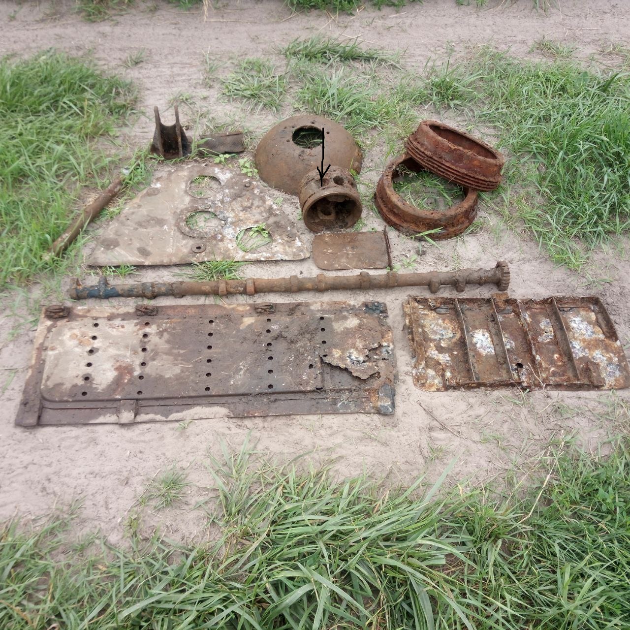

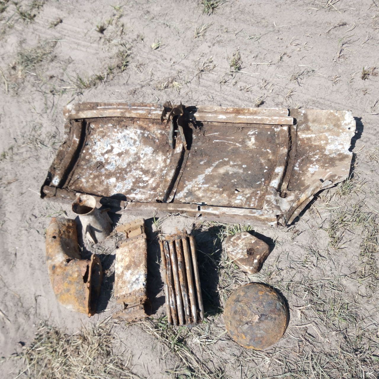

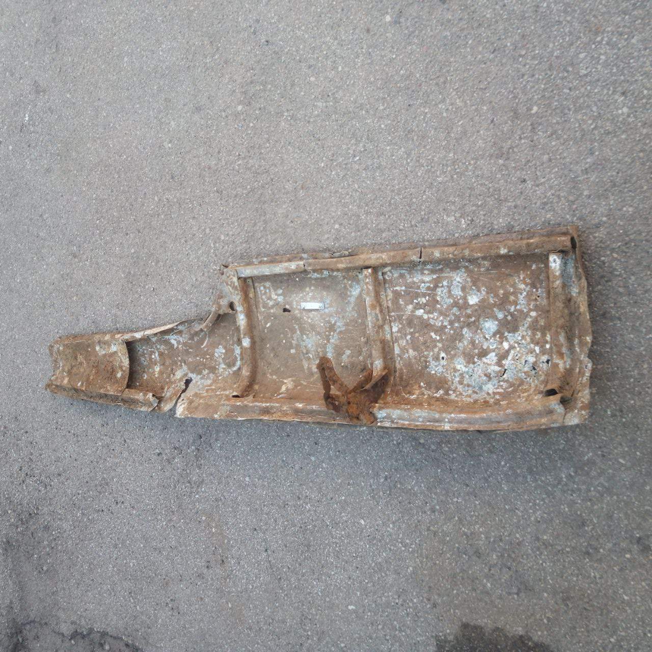

А из нового выкопалось вот это.
Если я правильно понял верхняя деталь- это створка обтекателя Ил-2.

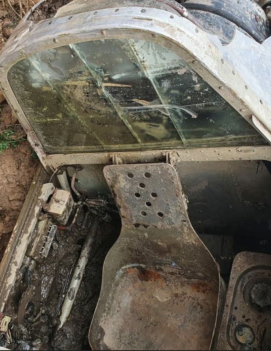

И ещё есть вопрос: на всех Ил-2 сзади пилота устанавливались броне стекла?

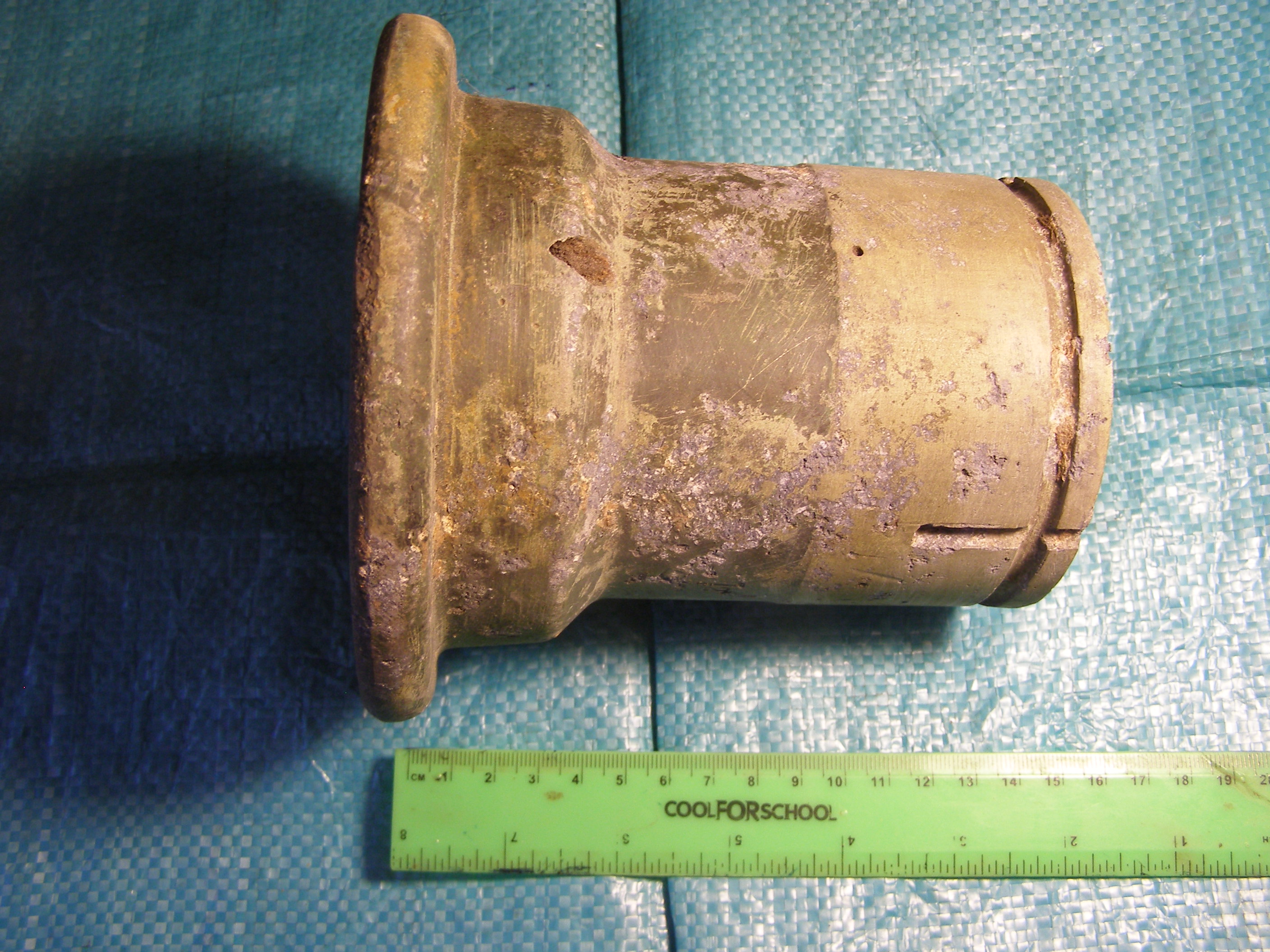

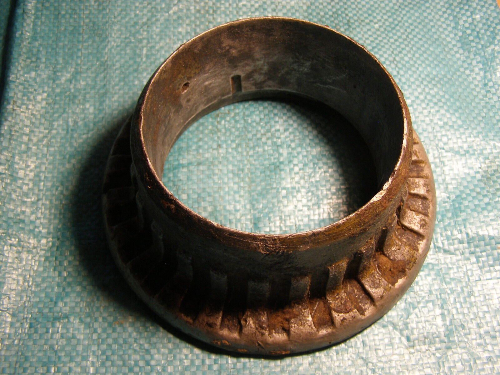

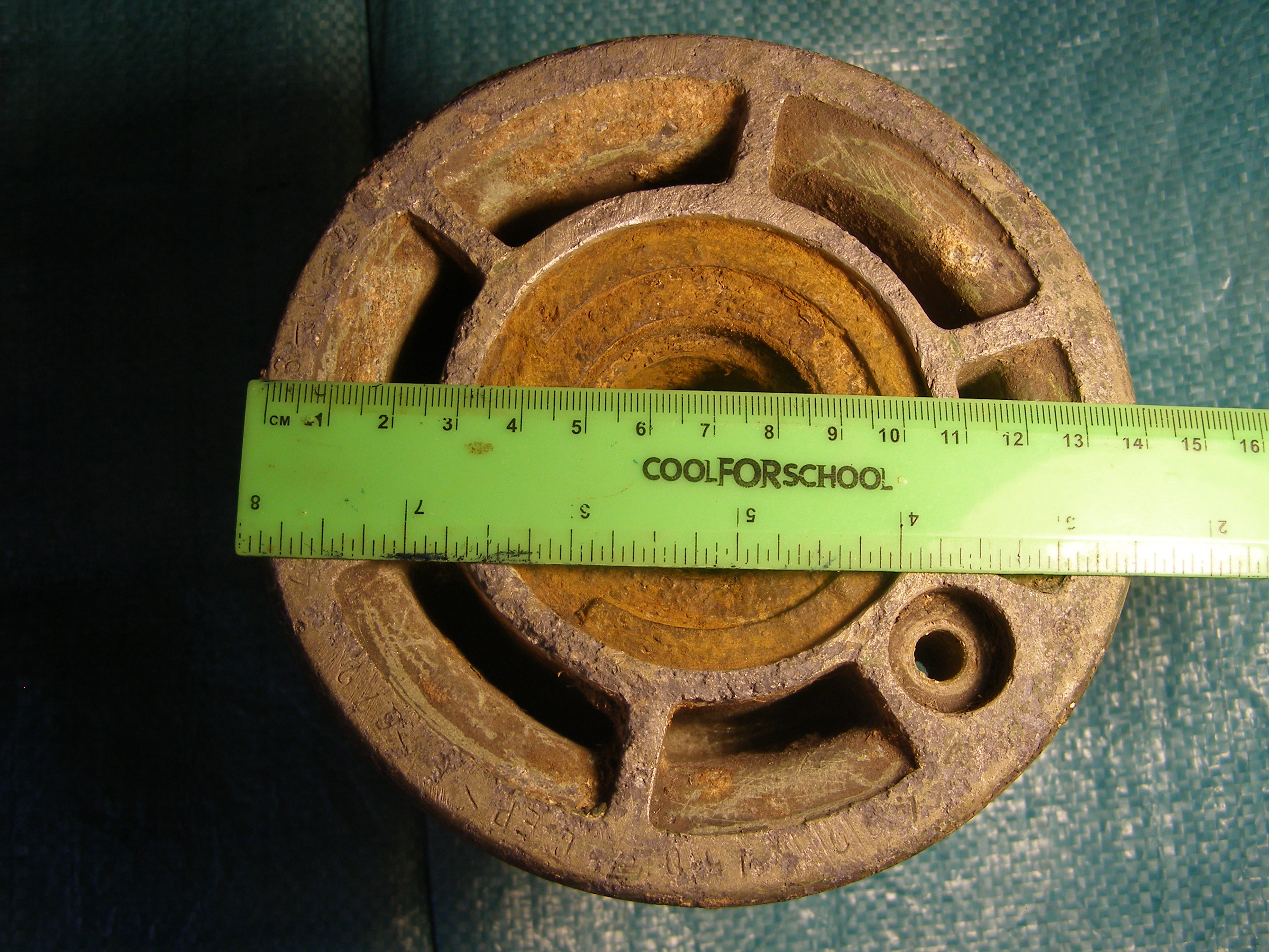

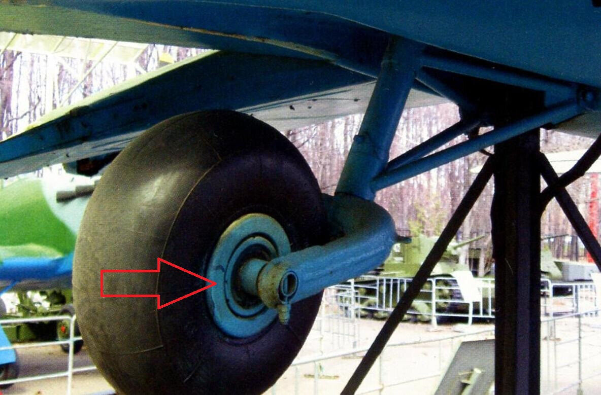

Ещё один вопрос специалистам. Может быть этот диск заднего колеса от штурмовика Ил-2?
Или же они идентичные с истребителями?
В 18.07.2025 в 12:24, nebelwerfer сказал:
Приветствую! Попробую ответить.Такие составные втулки хвостового колеса с посадочным диаметром 90 мм под резину 300х125 стояли например на  Ил-2,ЛаГГ-3,Ла-5,Як-7Б(В),Су-2  Позже на Ил-2 под резину 400х150 уже стояли усиленные втулки с посадочным диаметром 115 мм.
@Юрий АнатольевичБлагодарю Вас за развёрнутый ответ!
У меня есть втулка (90 мм) и кольцо от втулки (115 мм)
Теперь мне понятно почему они не совпадают. Хотя получаются  обе от Ил-2.

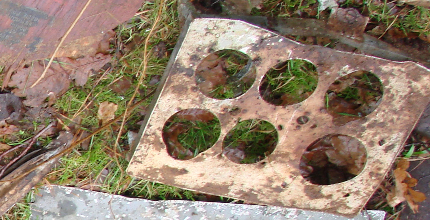

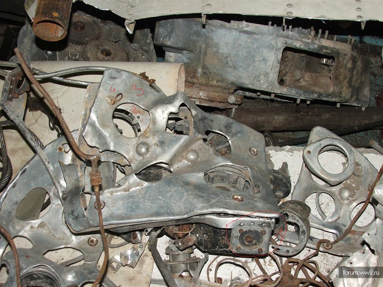

Где то в темах повстречалось вот такое фото. Обломки с вынужденной Ил-2 где то в районе Кёнига. Там вроде бы были размародёренные остатки от штурмовика.
Мне интересно узнать про панель приборов. Это наружная часть или же внутренняя с креплениями для приборов? И с какого типа штурмовика?
Похоже,что Ил-2 был из последних моделей. Там был ещё не типичный круглый лючок с надписями. Мне такой как то то же попадался.Но это так,к слову.
Да,вот фото панельки...
@nebelwerfer Приветствую! Вот на фото с интернета видно устройство доски приборов.На основании к отбортовке приклепаны амортизаторы "лорд",а у фальш-панели отбортовка маленькая и с изнанки к ней был картон или тонкий войлок приклеен.

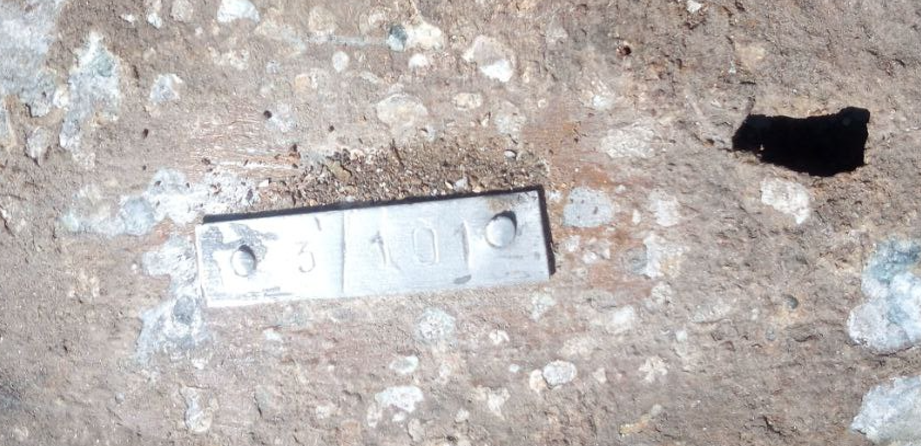

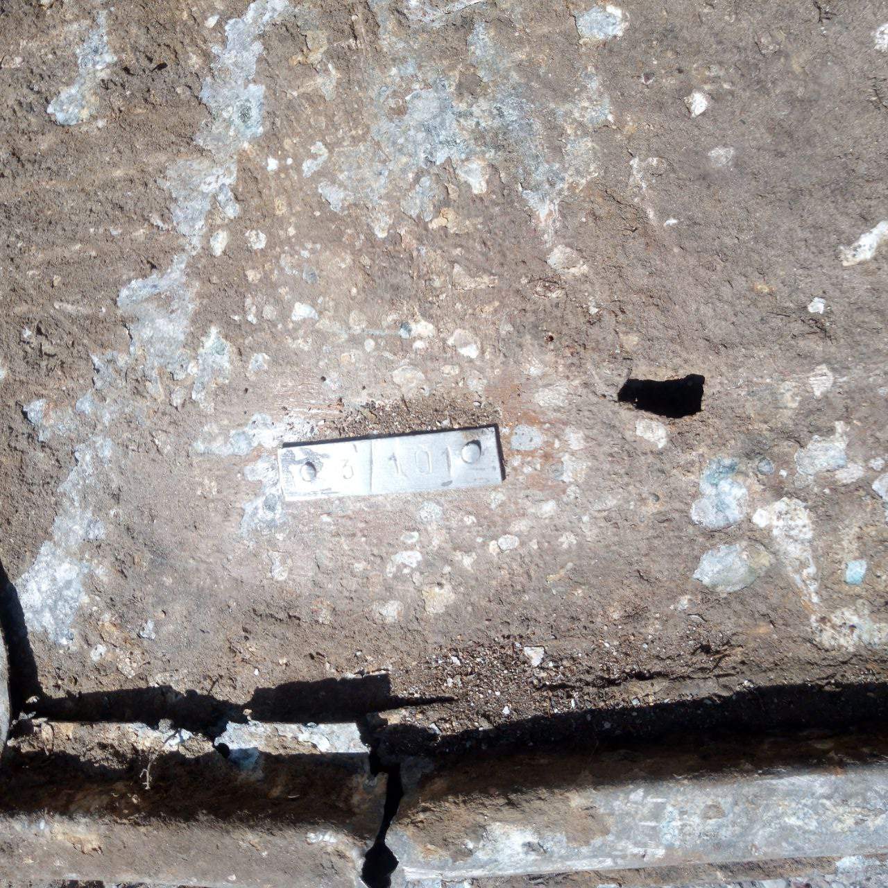

Доброго вечера,
на капоте, с внутренней стороны бывает приклепана шильда с номером самолета.
@marinemannСпасибо за информацию. Если найду номер то напишу в теме.

В 15.07.2025 в 17:51, nebelwerfer сказал:
Только на ранних одноместных.
