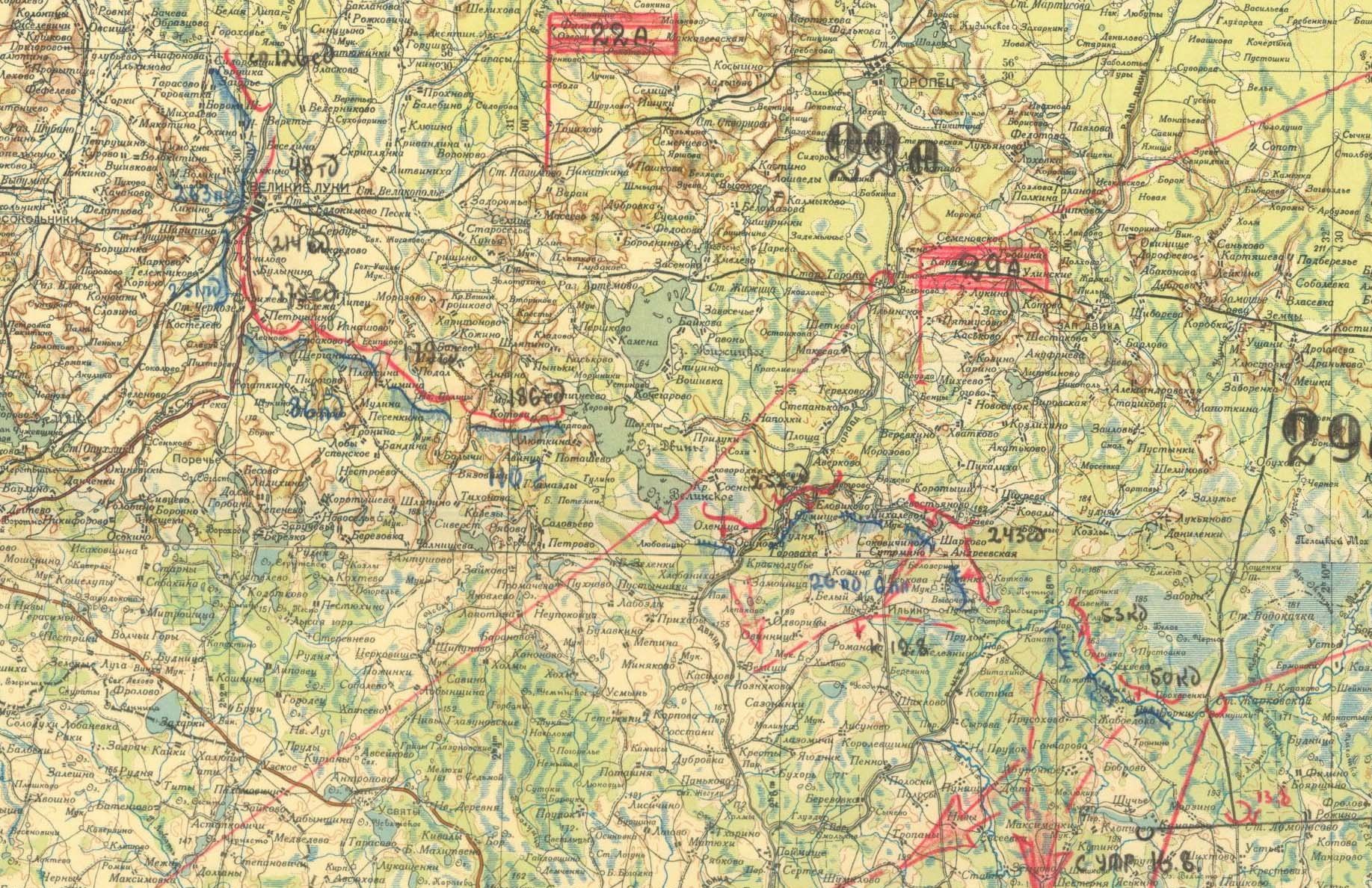

Опубликовано: 16 ноября, 2016 (изменено) Не помню точно, надо найти и посмотреть карту, но деревня Носково 20.08.1941 уже была занята немцами, да и 27.07.1941 тоже. Какие поименные захоронения? Нашел карту. Линия фронта по реке Ловать, практически по городу Великие Луки. Изменено 16 ноября, 2016 пользователем 0 Упомянуть пользователя Поделиться сообщением Ссылка на сообщение Поделиться на других сайтах
Опубликовано: 16 ноября, 2016 Представление к награждению Доронина подписано Ком.22А Ершаковым 6.8.41г.,ком 134 сбап и 46 ад ,ещё ранее,правда даты подписи они не поставили.Можно предположить,что сам наградной лист на Доронина,где на 4-й странице записано красным карандашом "УБИТ",шел по инстанциям до 6.8.41г. не менее недели,т.е. конец июля. Сам приказ о награждении подписан 20.2.42г.То,что написано о благополучном возвращении,то бумага и не такое стерпит.Представления с упоминанием о НВ,пропал без вести обычно возвращали,как нереализованные.Не будьте наивны и дословно не верьте бумагам. Все надо перепроверять. Учитесь читать между строк.Штабная кухня не понятно простому человеку.Поверьте на слово.Я хорошо знаю о чем говорю. 0 Упомянуть пользователя Поделиться сообщением Ссылка на сообщение Поделиться на других сайтах
Опубликовано: 16 ноября, 2016 Касаемо линии фронта,то её прорвали на этом участке 22.8.41г. 19.7.41г. 19 тд заняла В.Луки,а через 2 дня немцев вышибла 48 тд Яковлева и удерживала город до ночи 24.8.41г.,когда пришел приказ Ком 22А Ершакова,об оставлении города и прорыве кольца окружения. 0 Упомянуть пользователя Поделиться сообщением Ссылка на сообщение Поделиться на других сайтах

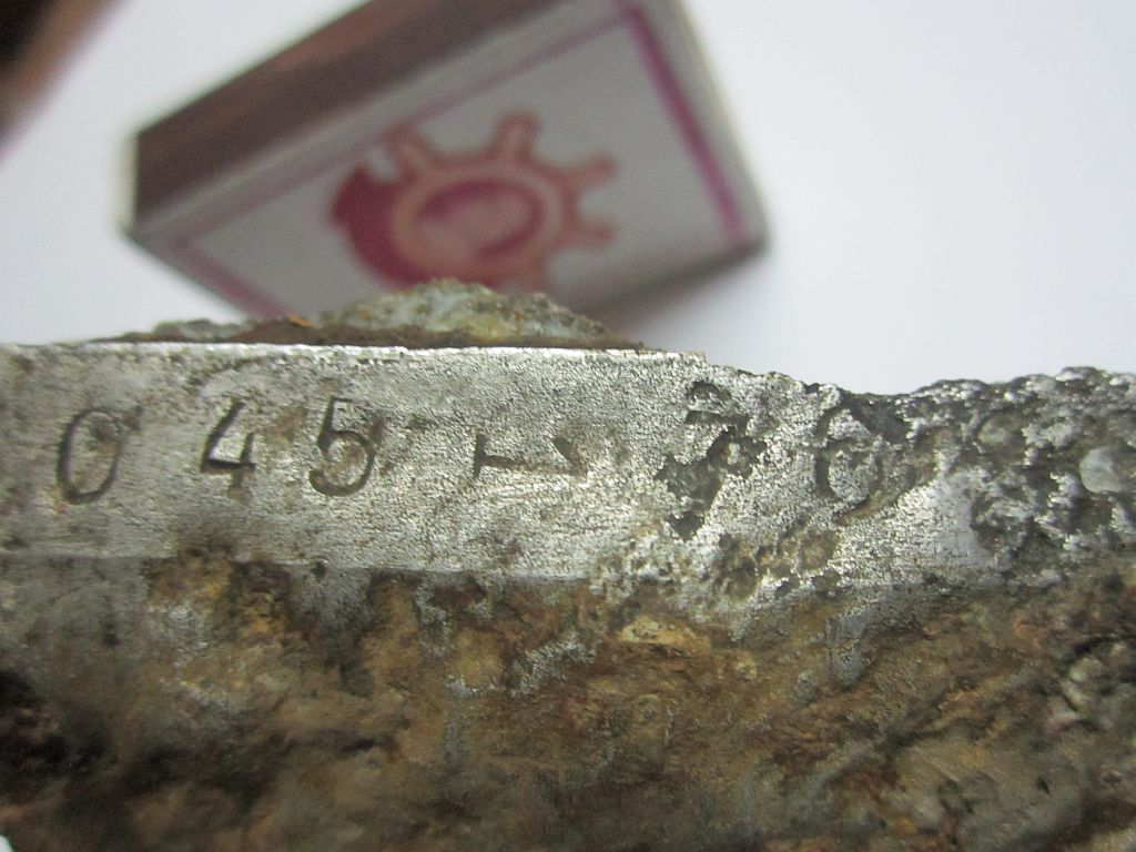

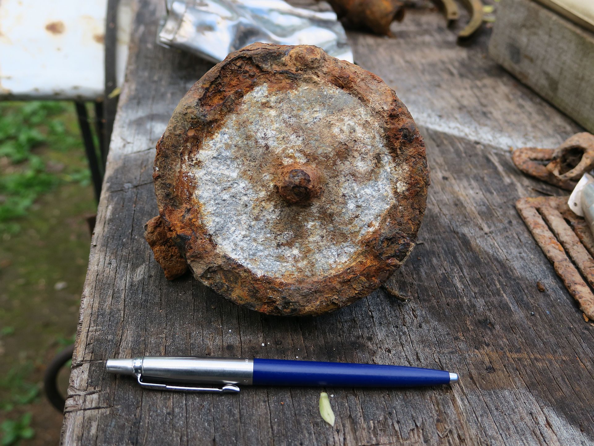

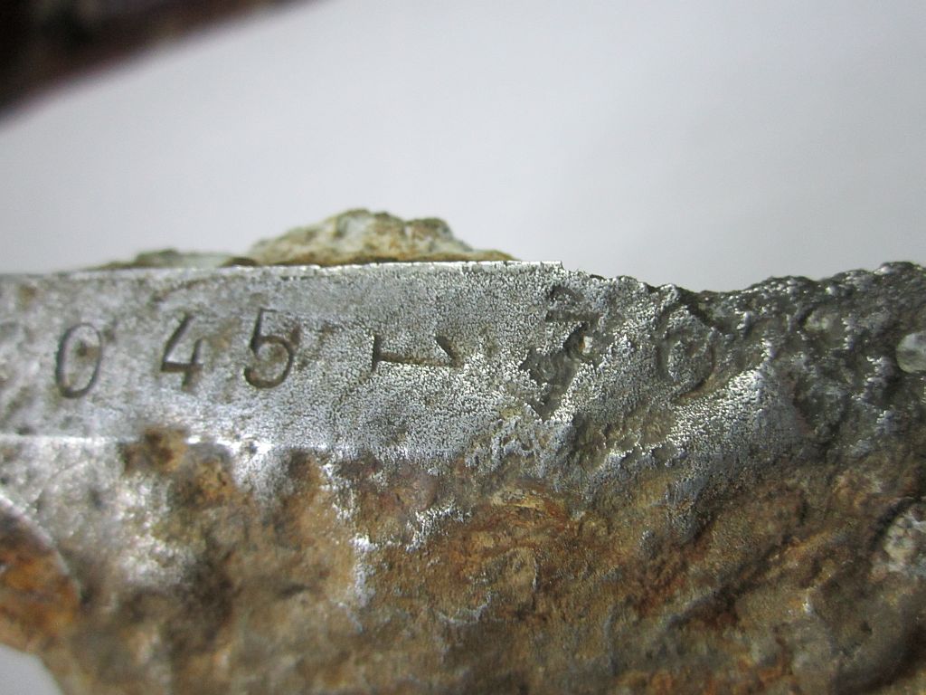

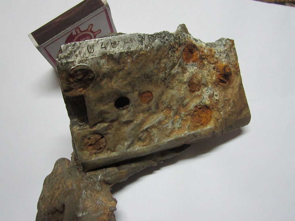

Опубликовано: 28 декабря, 2016 Добрый вечер. Несмотря на конец декабря Александр Лесников продолжает разрабатывать место падения Ар-2. Сегодня прислал номер двигателя (уже 3-й для этого самолета) набитый на каком-то агрегате. Номер 045 - 76 Никому по записям полка не встречался такой номер? С уважением, Константин. 0 Упомянуть пользователя Поделиться сообщением Ссылка на сообщение Поделиться на других сайтах
Опубликовано: 28 декабря, 2016 Константин, добрый вечер! Возможно ошибаюсь, но , вроде, после цифры "6" проглядывает ещё какая-то цифра. 0 Упомянуть пользователя Поделиться сообщением Ссылка на сообщение Поделиться на других сайтах

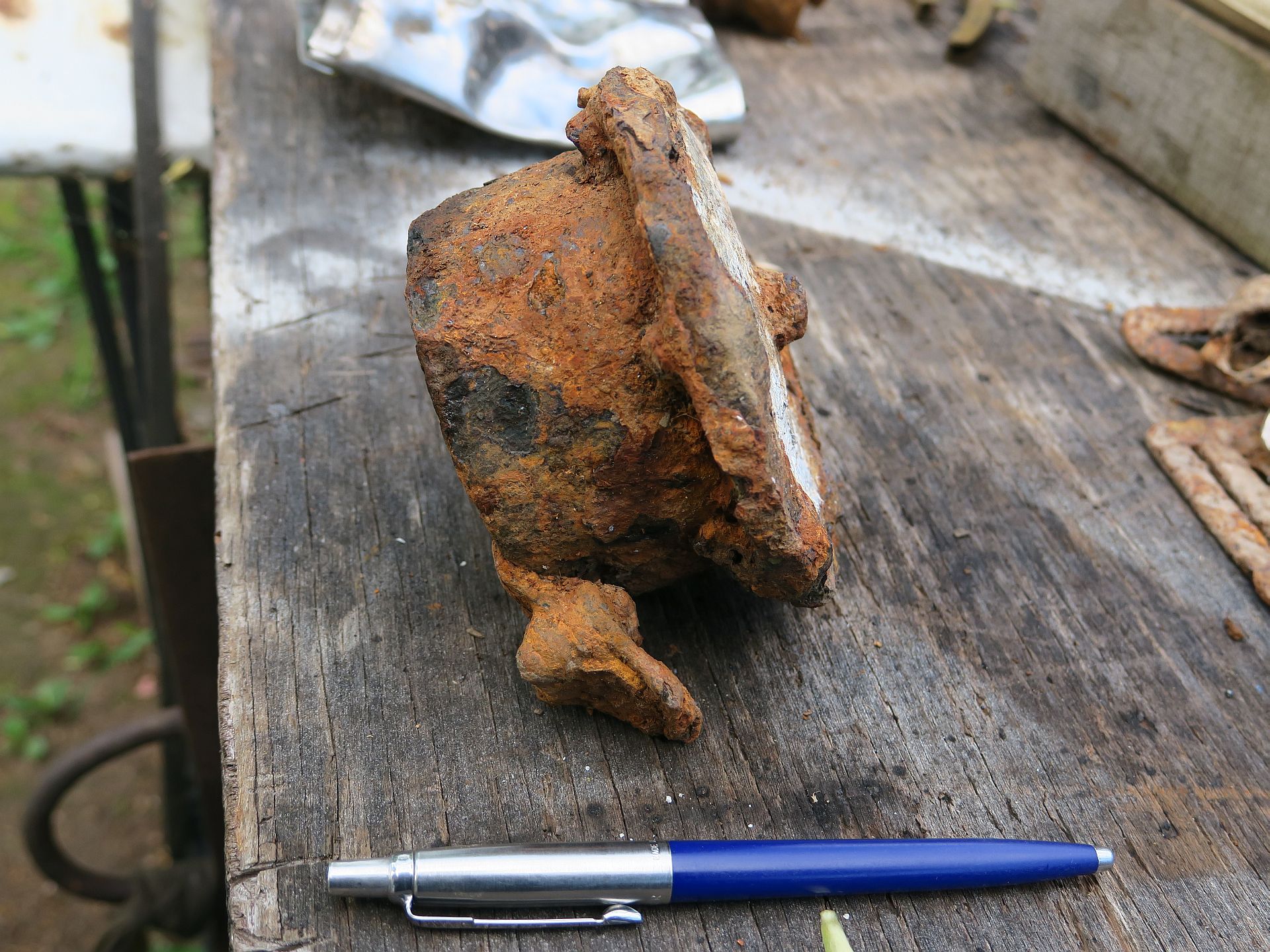

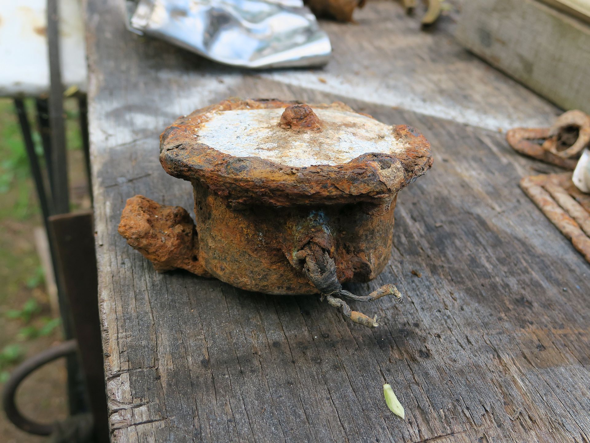

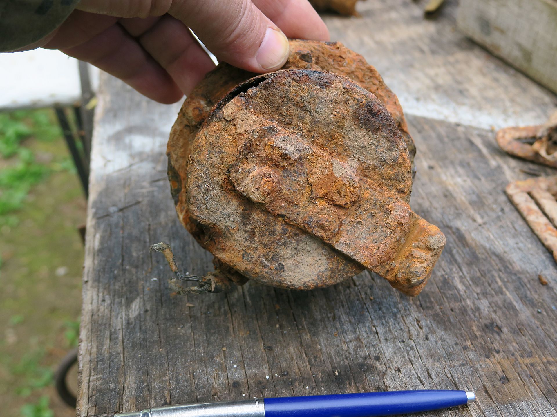

Опубликовано: 28 декабря, 2016 Так это же то что осталось от магнето , верхняя распределительная крышка и само основание магнето 0 Упомянуть пользователя Поделиться сообщением Ссылка на сообщение Поделиться на других сайтах
Опубликовано: 28 декабря, 2016 на последнем фото под таким углом видится номер 045-784 0 Упомянуть пользователя Поделиться сообщением Ссылка на сообщение Поделиться на других сайтах
Опубликовано: 28 декабря, 2016 Нет, вместо "8" чётко видна "6". А вот "4" - под вопросом. 0 Упомянуть пользователя Поделиться сообщением Ссылка на сообщение Поделиться на других сайтах
Опубликовано: 29 декабря, 2016 Добрый день. Попросил Александра сделать еще несколько фото под разными ракурсами. С уважением. Константин. 0 Упомянуть пользователя Поделиться сообщением Ссылка на сообщение Поделиться на других сайтах

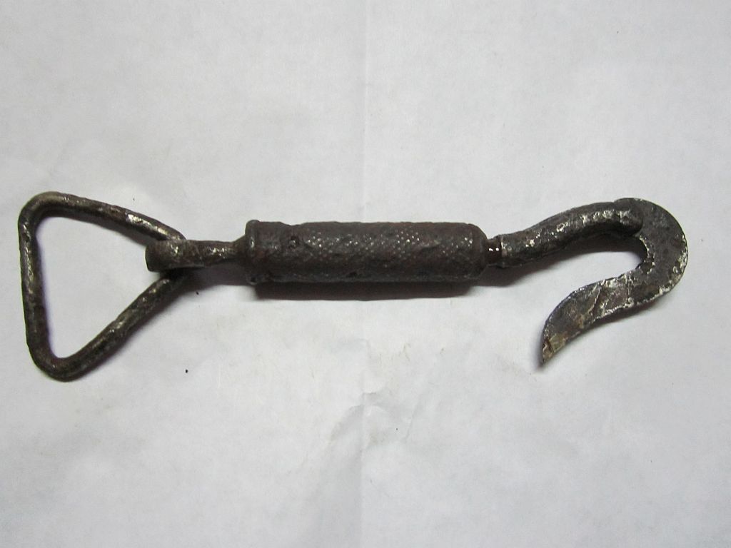

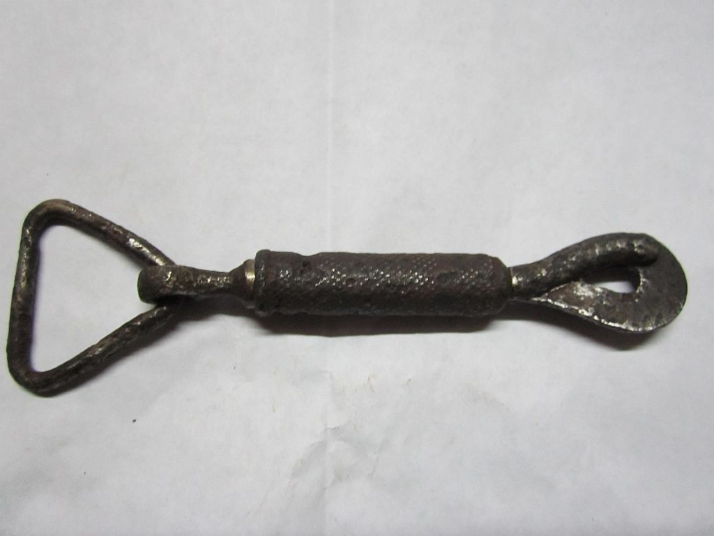

Опубликовано: 31 декабря, 2016 Добрый вечер и с наступающим Новым Годом! От Александра Лесникова пришел ответ: " 76 точно.Дальше оплавилось, если что-то и было, то можно только фантазировать. " Также Александр просил, по возможности, опознать приспособу: С уважением, Константин. 0 Упомянуть пользователя Поделиться сообщением Ссылка на сообщение Поделиться на других сайтах

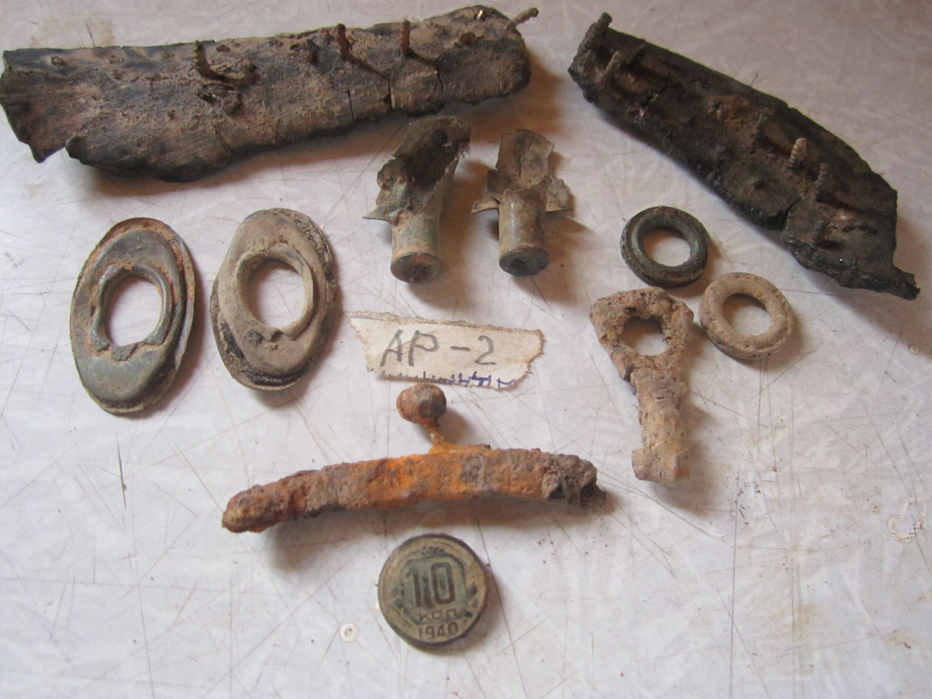

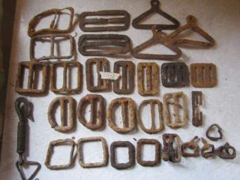

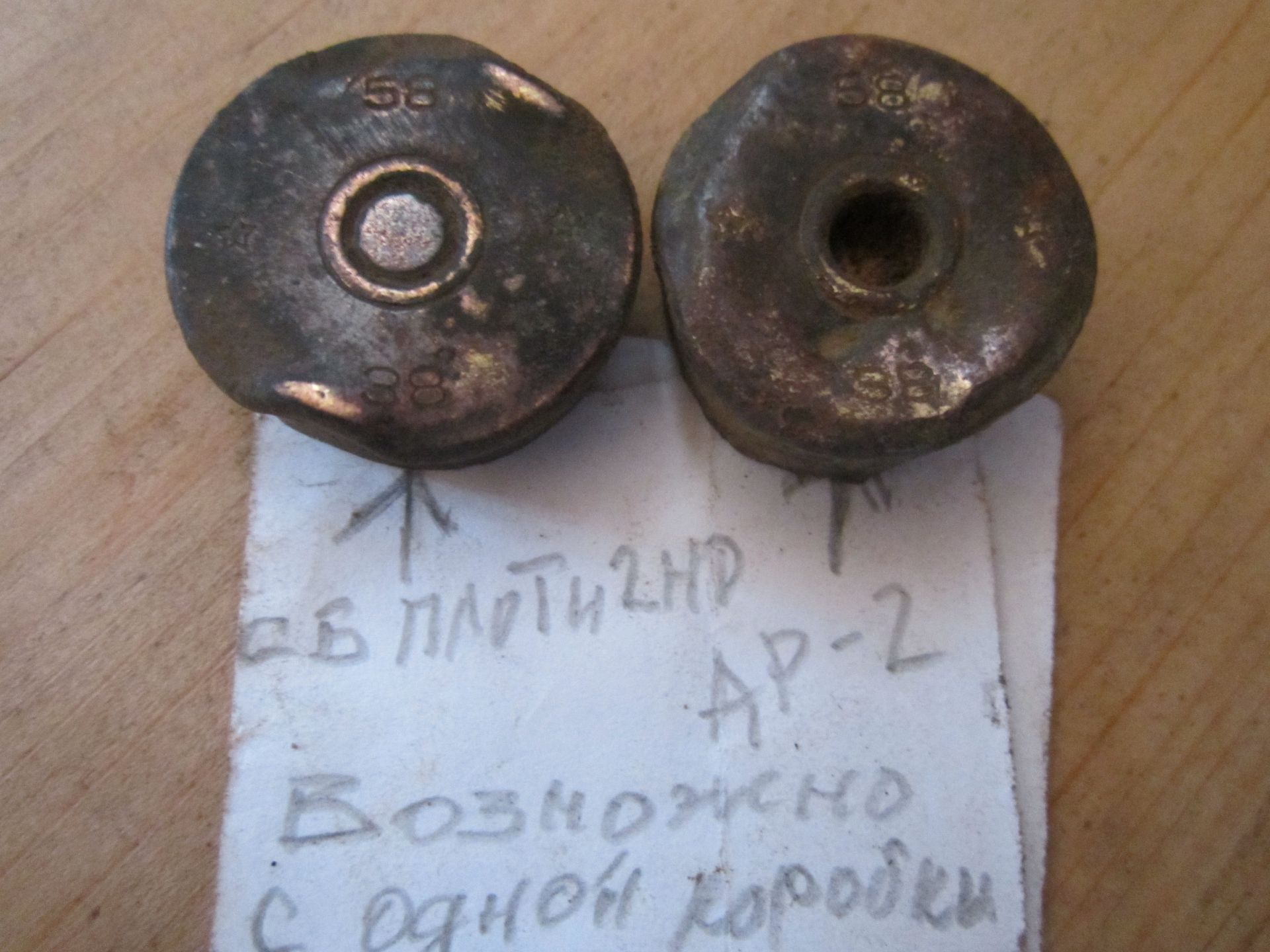

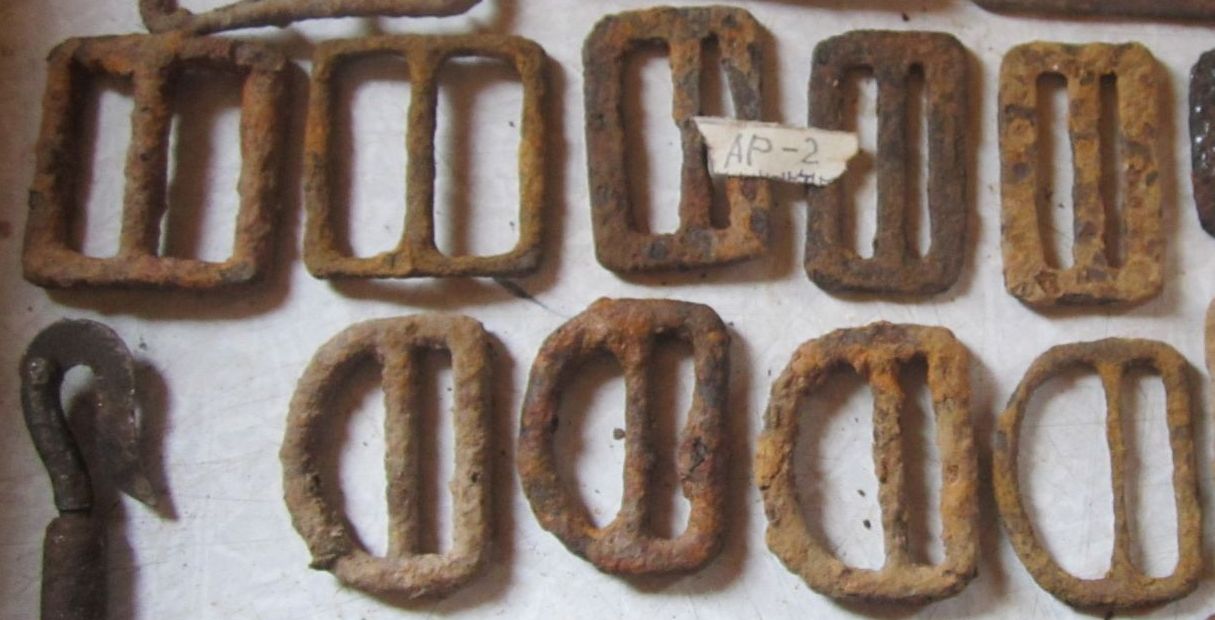

Опубликовано: 4 мая, 2017 Добрый день. Вчера от Александра Лесникова поступило еще несколько фото : Набор пряжек. Подскажите, пожалуйста, какие из них относятся к подвесной системе парашюта, а какие к привязной системе? Наушники? две гильзы от нагана, монета. Гильзы от патронов ракетницы. Одна с СБ Плотично, другая с Ар-2. Маркировка совпадает. С уважением. Константин. 0 Упомянуть пользователя Поделиться сообщением Ссылка на сообщение Поделиться на других сайтах
Опубликовано: 4 мая, 2017 Парашютные пряжки 0 Упомянуть пользователя Поделиться сообщением Ссылка на сообщение Поделиться на других сайтах
Опубликовано: 4 мая, 2017 Спасибо. Т.е. один член экипажа (предположительно стрелок) погиб с самолетом. Так получается? Но застегнутых карабинов пока ни одного не нашлось. С уважением, Константин. 0 Упомянуть пользователя Поделиться сообщением Ссылка на сообщение Поделиться на других сайтах

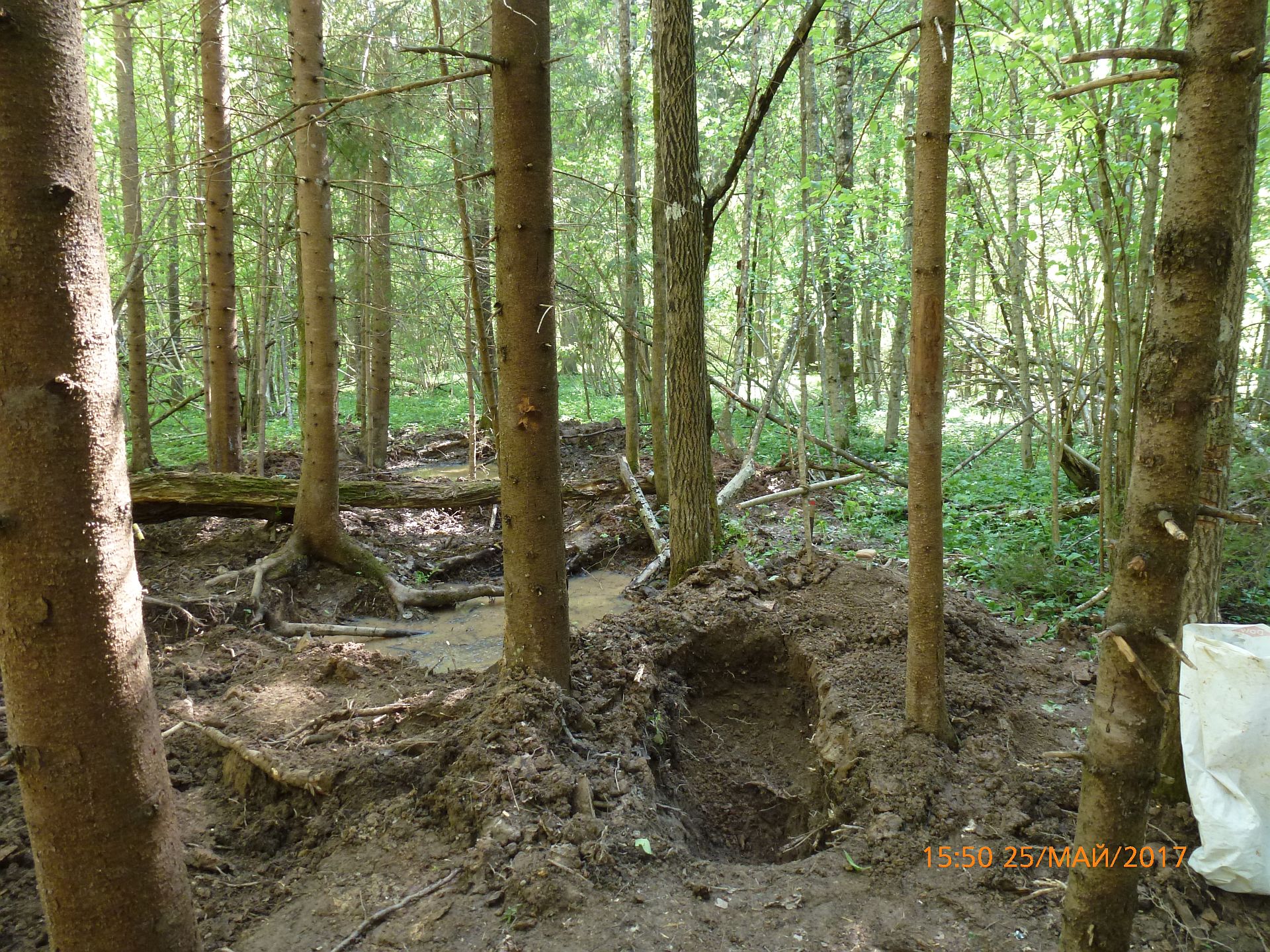

Опубликовано: 30 мая, 2017 Добрый день. Не знаю почему в прошлом году в ОБД не нашел этой записи по Варфоломееву Александру Иосифовичу? Фамилия ВАРФОЛОМЕЕВ Имя Александр Отчество Иосифович Дата рождения/Возраст __.__.1918 Дата выбытия 27.07.1941 Название источника информации Книга памяти. Псковская область. Том 4 Мл. сержант, 1918 года рождения погиб 27.07.1941. С уважением, Константин. 0 Упомянуть пользователя Поделиться сообщением Ссылка на сообщение Поделиться на других сайтах
Опубликовано: 30 мая, 2017 В общем Александр Лесников нашел-таки останки стрелка - радиста с этого Ар-2. Почему стрелок - были найдены разорванные от температуры гильзы нагана, солдатская пряжка. Если это экипаж Стародубцев - Громов (фляжка с подписью "Громов" найдена) - Варфоломеев , то найденные останки принадлежат Варфоломееву Александру Иосифовичу. С уважением, Константин. 0 Упомянуть пользователя Поделиться сообщением Ссылка на сообщение Поделиться на других сайтах
Опубликовано: 30 мая, 2017 Вопрос: зачем на пикировщике "бибикалка" С уважением, Константин. 0 Упомянуть пользователя Поделиться сообщением Ссылка на сообщение Поделиться на других сайтах
Опубликовано: 30 мая, 2017 1 час назад, Skuns сказал: В общем Александр Лесников нашел-таки останки стрелка - радиста с этого Ар-2. Почему стрелок - были найдены разорванные от температуры гильзы нагана, солдатская пряжка. Если это экипаж Стародубцев - Громов (фляжка с подписью "Громов" найдена) - Варфоломеев , то найденные останки принадлежат Варфоломееву Александру Иосифовичу. С уважением, Константин. МОЛОДЦЫ! 0 Упомянуть пользователя Поделиться сообщением Ссылка на сообщение Поделиться на других сайтах
Опубликовано: 31 мая, 2017 Константин и Александр,Огромная вам УВАЖУХА!!! А найденная среди обломков "бибикалка", сирена звуковой сигнализации, извещала летчика об уборке(выходе) шасси.Возможно и о выпуске(уборке)тормозных решёток. А фрагменты тормозных решёток найдены? 0 Упомянуть пользователя Поделиться сообщением Ссылка на сообщение Поделиться на других сайтах
