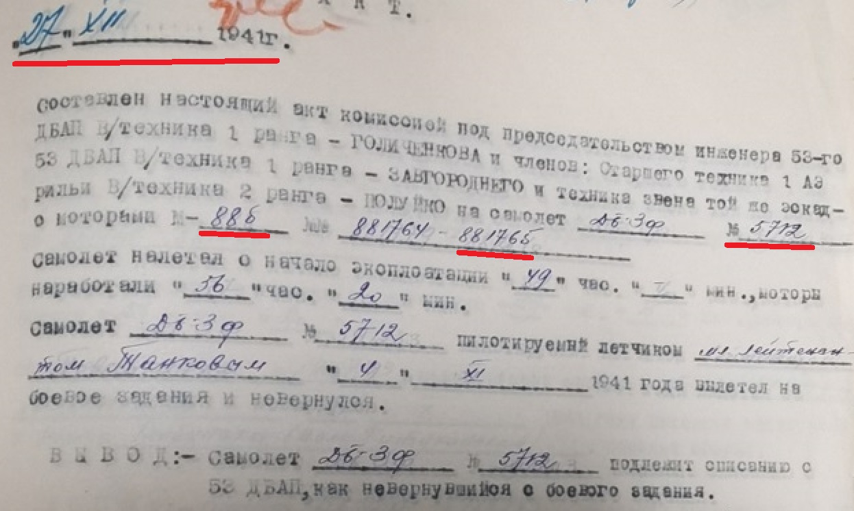

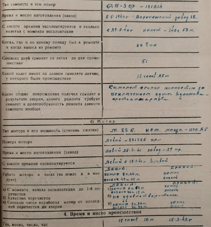

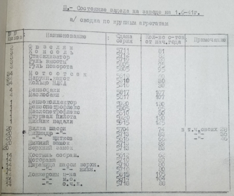

Опубликовано: 4 ноября В 31.10.2024 в 19:55, kirche сказал: Проверять конечно надо, но при выпуске с завода на машинах 57-й серии моторов с найденными номерами не было. На память: 5720 - моряки, а 5728 мы в прошлом году отработали и установили экипаж. По остальным посмотрю, что есть по зацепкам с полками. Кирилл Владимирович, то есть в наличии имеется список всех моторов, установленных при выпуске с завода на 57-ю серию? Были ли среди них моторы М-88Б №№ 881764 и 881765? При содействии автора этой темы Евгения Шарыкина получилось познакомиться с Александром Коровиным, руководившем первой вахтой на месте падения. Прошло уже 14 лет с тех пор, но в своём гараже он до сих пор хранит значительную часть фрагментов ДБ-3Ф, поднятых тогда с пятиметровой глубины. С разрешения Александра Николаевича удалось за несколько приездов без спешки перебрать эти фрагменты. Среди прочего обратил на себя внимание небольшой фрагмент дюраля, на двух подобных в поле вокруг места падения я поднял до этого две шильды с номерами 5712 и 5716. Вот и на этом фрагменте оказалась замызганная, малозаметная шильда. Потер её и увидел номер 5712, причём 2 опять набита поверх 6. 1 Упомянуть пользователя Поделиться сообщением Ссылка на сообщение Поделиться на других сайтах

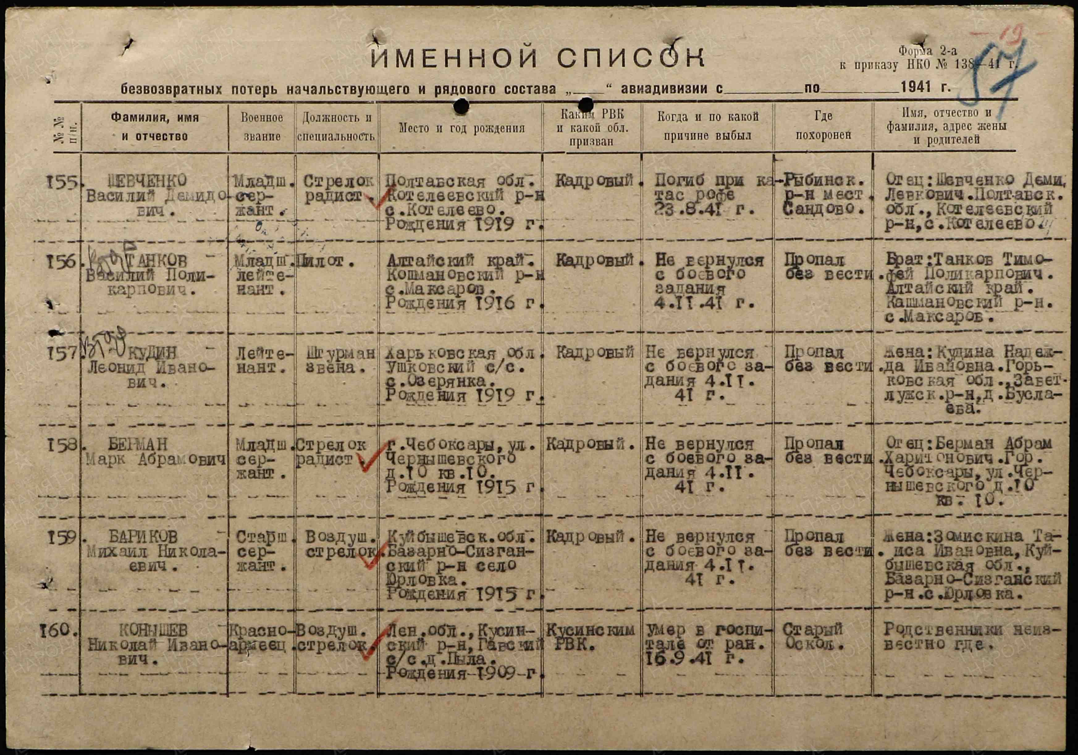

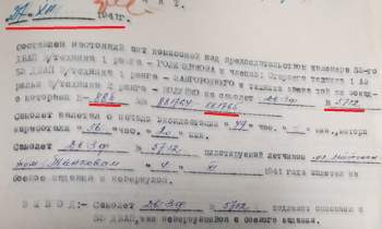

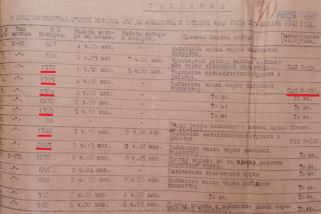

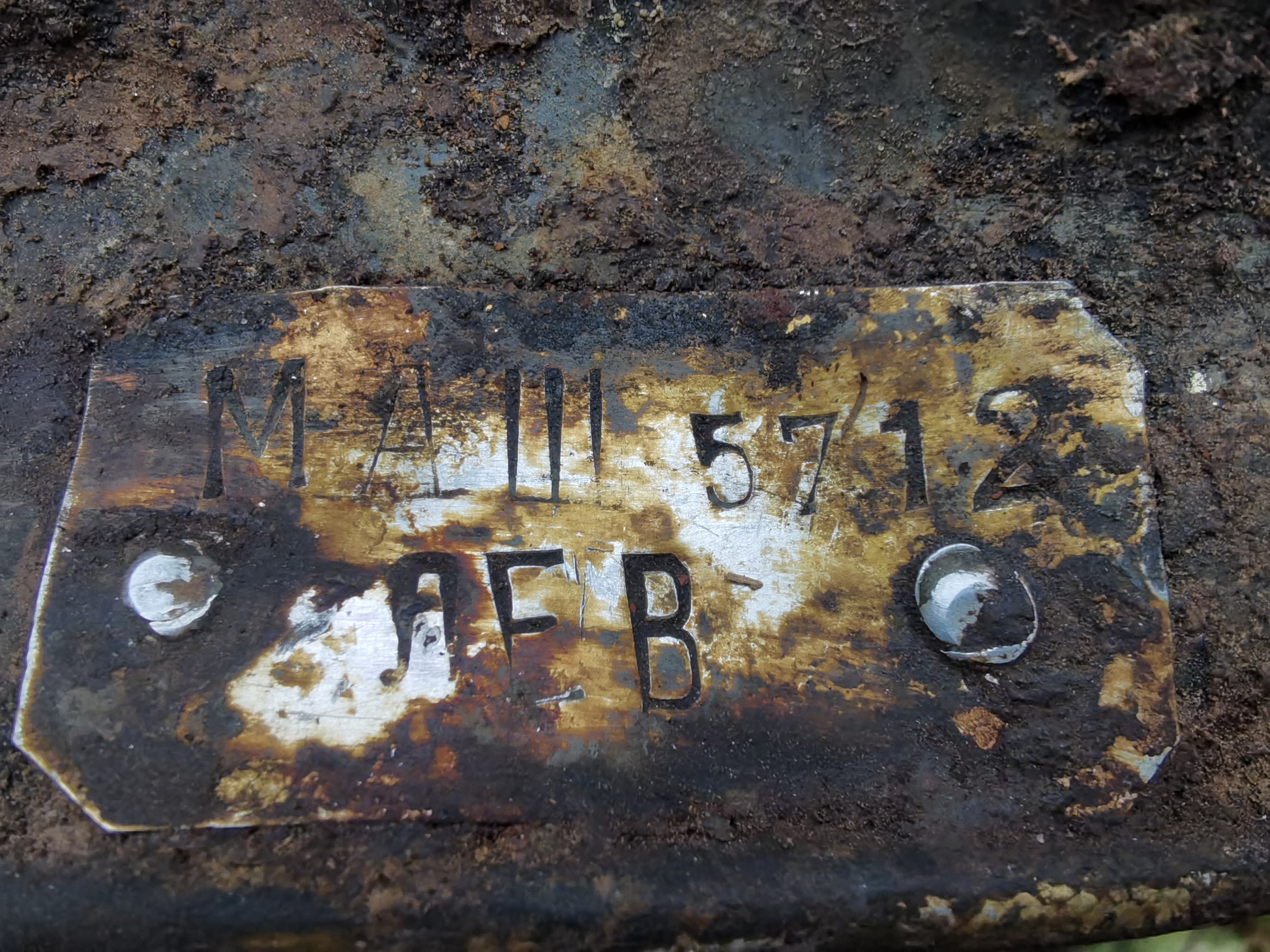

Опубликовано: 5 ноября 12 часа назад, Варвар сказал: Кирилл Владимирович, то есть в наличии имеется список всех моторов, установленных при выпуске с завода на 57-ю серию? Были ли среди них моторы М-88Б №№ 881764 и 881765? Игорь Владимирович, список моторов для этой серии в наличии есть. Если вопрос про самолет №5712 (потеря 53 ДБАП 04.11.41 - Танков-Кудин-Бирман-Баринов), то моторы М-88Б №№ 881764 и 881765 у него стояли и при приемке 26.07.1941 и передаче на перегон 11.08.1941. Какие номера были 08.09.1941 при отправке в Рыбинск (53 ДБАП) из Энгельса (7 ЗАП) не указано. На 02.10.1941 он в 53 ДБАП числится с родными моторами и остатком моторесурса. Те же номера указаны при списании (дважды) - в контрольном списке на 06.11.1941 и списке потерь на 07.11.1941. Также для него и номера ШКАСов известны при списании и с номером от земли они не совпадают. Если что-то и менялось, то в имеющихся документах не отражено. 3 Упомянуть пользователя Поделиться сообщением Ссылка на сообщение Поделиться на других сайтах

Опубликовано: 8 ноября В 05.11.2024 в 15:11, kirche сказал: Игорь Владимирович, список моторов для этой серии в наличии есть. Если вопрос про самолет №5712 (потеря 53 ДБАП 04.11.41 - Танков-Кудин-Бирман-Баринов), то моторы М-88Б №№ 881764 и 881765 у него стояли и при приемке 26.07.1941 и передаче на перегон 11.08.1941. Какие номера были 08.09.1941 при отправке в Рыбинск (53 ДБАП) из Энгельса (7 ЗАП) не указано. На 02.10.1941 он в 53 ДБАП числится с родными моторами и остатком моторесурса. Те же номера указаны при списании (дважды) - в контрольном списке на 06.11.1941 и списке потерь на 07.11.1941. Также для него и номера ШКАСов известны при списании и с номером от земли они не совпадают. Если что-то и менялось, то в имеющихся документах не отражено. Приветствую, Кирилл Владимирович. Просто удивительно, что за четыре месяца фронтовой эксплуатации ни один из моторов не сдал в полете, не был отдан на перечистку и т.д. Возможно, имел место формальный подход при списании самолета и номера моторов и ШКАС в акт вписали те, с которыми самолет был выпущен с завода. Но, даже если это так, надо всё-таки искать в документах следы замены моторов. Продолжил разбор фрагментов бомбардировщика. Несмотря на то, что после поднятия из земли с пятиметровой глубины железо хранилось в течении пятнадцати лет в сыром неотапливаемом гараже, винт замка провернулся легко и обрывок капота без проблем снялся с обломка двигателя. Стала видна очередная шильда. И это первая с набивкой МАШ 5712, то есть это именно шильда с номером самолета(машины). 1 Упомянуть пользователя Поделиться сообщением Ссылка на сообщение Поделиться на других сайтах

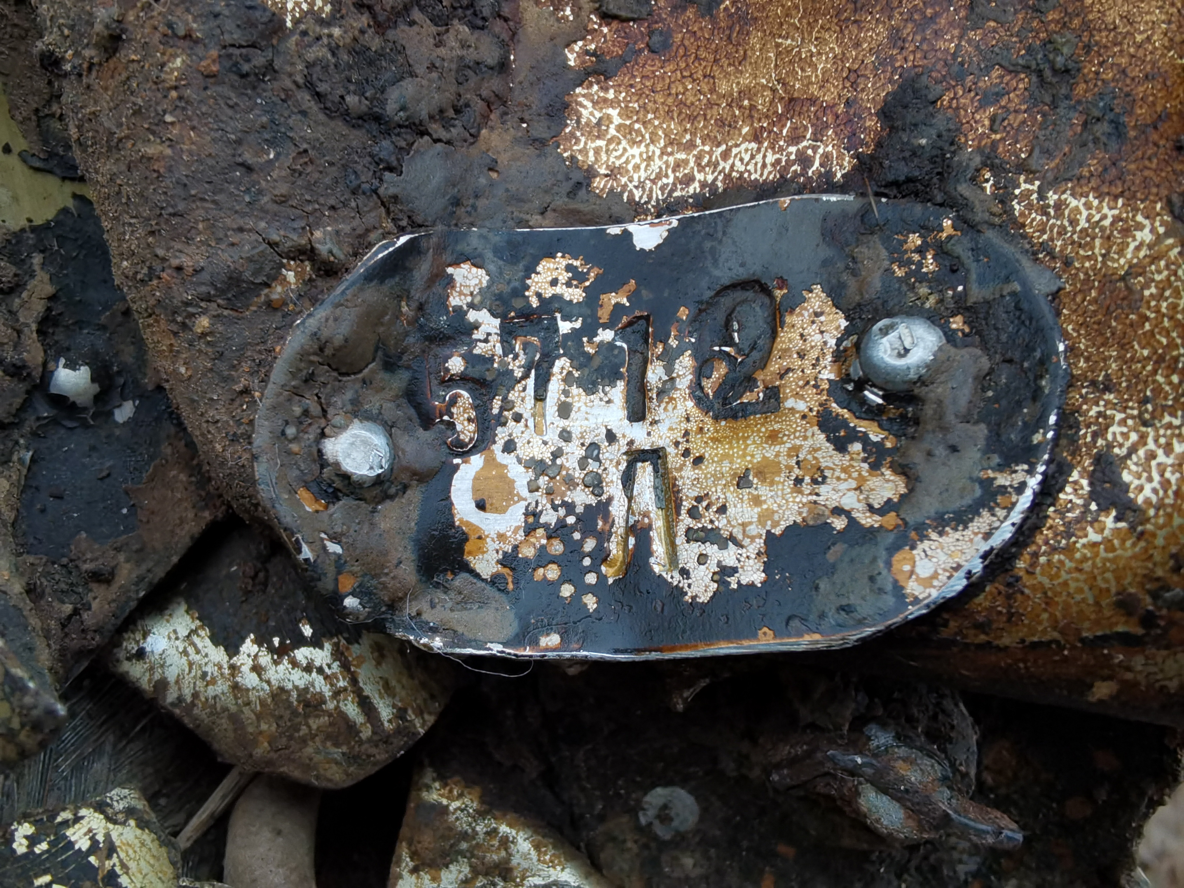

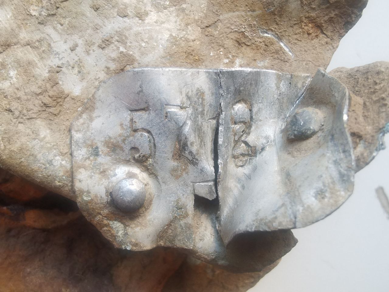

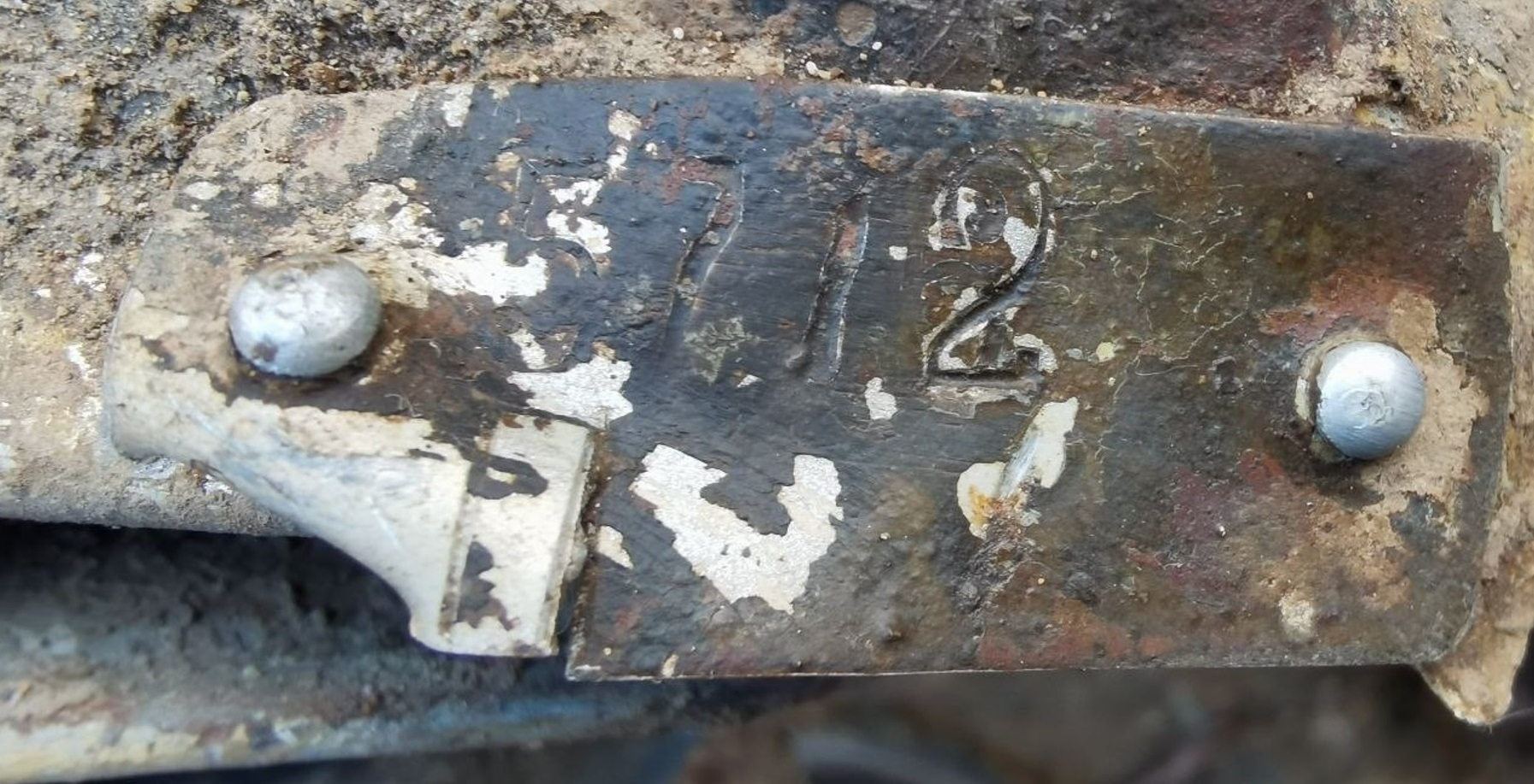

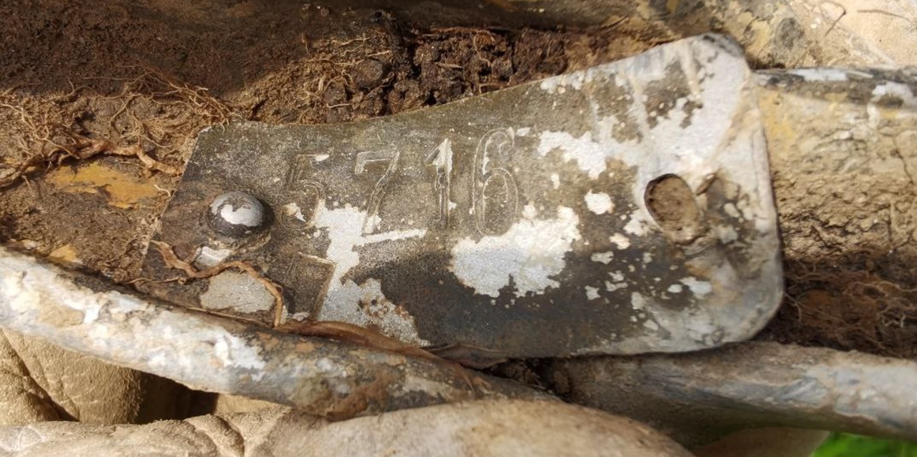

Опубликовано: 8 ноября Сковырнул с обломка двигателя ещё один фрагмент капота и снова он оказался с шильдой 5712. На этот раз опять 2 набита поверх 6 1 Упомянуть пользователя Поделиться сообщением Ссылка на сообщение Поделиться на других сайтах
Опубликовано: 8 ноября 6 часов назад, Варвар сказал: за четыре месяца фронтовой эксплуатации с 08.09 по 04.11.1941 - это все же не совсем 4 месяца "фронтовой эксплуатации" (это перегон и два месяца боевой работы). То, что не сдал в полете - это как бы "хорошо, что не брак"? На 02.10.1941 остаток моторесурса был 65, значит перегон с завода + месяц "боевой работы" составили до 75 часов налета. Полагаю 65 часов вполне должно было хватить ещё на месяц. Дальних вылетов "аля Берлин и Варшава" в тот период не было: самолето-вылеты в сентябре были по 2,5-4 часа, а к концу октября уже 2-3 часа (судя по ЖБД); летали не все самолеты каждый день, и были вообще дни без вылетов. Даже если взять по 3 часа через день, то за октябрь могли 65 часов до штатной перечистки моторов и не вылетать. 0 Упомянуть пользователя Поделиться сообщением Ссылка на сообщение Поделиться на других сайтах
Опубликовано: 8 ноября 1 час назад, kirche сказал: ... На 02.10.1941 остаток моторесурса был 65, значит перегон с завода + месяц "боевой работы" составили до 75 часов налета. Полагаю 65 часов вполне должно было хватить ещё на месяц... На 2.10.42 у моторов указан не только остаток моторесурса в 65 часов. Но и неисправность обоих. 5 Упомянуть пользователя Поделиться сообщением Ссылка на сообщение Поделиться на других сайтах
