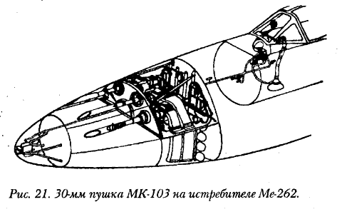

Опубликовано: 11 декабря, 2009 Вторая Мировая Война. 30x184B. Это мощный снаряд был разработан немецкой фирмой Rheinmetall-Borsig в середине 1930-х годов. Боеприпасы предназначались для тяжелой с магазинным питанием пушки MG-101 (позже переделана до MK-101). Приватно небольшими партиями боеприпасы использовались в течение ВМВ на штурмовиках Hs 129 («Противотанковые». Это показывает применимость мощной пушки, её высоких огневых характеристиках. В дальнейшем боеприпасами снаряжались маленькие, легкие и скорострельные пушки MK-103. MK-103 широко использовался в качестве средства воздушного боя, и ими снаряжались различные самолеты. Существовало одно важное различие между MK-101 и 103. В пушках MK-101 применялся ударный праймер, а в MK-103 электрический так, что они не были равноценны. В авиации использовались различные варианты разработанных бронебойных и зажигательных снарядов, однако вероятно наилучшими из известных являются Minengeschoss HEI в воздушном бою и, содержащие вольфрамовый сердечник, снаряды Hartkernmunition для уничтожения танков. Боеприпасы, снаряженные этими снаряда одинакого легкодоступны. Слева изображен выстрел со снарядом Minengeschoss Ausf.A 30x90RB. Ещё одна разработка Rheinmetall-Borsig, которая появилась в поздней период Второй Мировой Войны. Боеприпасы применялись только на пушке МК-108. Она представляла собой легкую, компактную и скорострельную авиационную пушку, наиболее часто монтированную на Ме 262 реактивный истребитель. Впрочем она и создавалась в качестве облегченной модели пушки МК-103. Масса орудия уменьшили со 143 до 63 кг. Помимо этого, значительно возросла скорострельность (до 600-650 выстр./мин). Конечно, снизилась баллистика МК-108 (начальная скорость снаряда снизилась до 505 м/с). В процессе эксплуатации летчики заметили огромное число отказов МК-108. Низкоскоростные боеприпасы 30x90RB почти всегда содержали зажигательные снаряды Minengeschoss HEI (сначала тупоконечные Ausf. 1, а позже с обтекаемым носом Ausf. 3) и предназначались исключительно для борьбы с бомбардировщиками. 30x90RB также легко найти для коллекции. На картинке показан боеприпас 30x90RB со снарядом Minengeschoss Ausf.С, имеющего обтекаемый кончик. 30x114. Созданные на позднем этапе войны для Имперской Японской Армии, боеприпасы использовались в авиационной автоматической пушке Браунинг-тип Ho-155. Применялись крайне ограниченно (хотя на них и возлагались большие надежды). 30x120. В последнюю 1/3 от начала войны японцы располагали тремя типами данных боеприпасов, которые загружались в 30-мм авиационную пушку Тип-5. Орудие было подобно Ho-155, но оно появилось слишком поздно для своего успешного использования. Все три типа боеприпасов в настоящее время чрезвычайно редкие, и коллекционер вряд ли найдет их, либо где-либо приобретет. Все описанные пушки и боеприпасы применялись в конце ВМВ. Обратим внимание на послевоенные разработки. 0 Упомянуть пользователя Поделиться сообщением Ссылка на сообщение Поделиться на других сайтах

Опубликовано: 11 декабря, 2009 Приватно небольшими партиями боеприпасы использовались в течение ВМВ на штурмовиках Hs 129 («Противотанковые». Это показывает применимость мощной пушки, её высоких огневых характеристиках. очень корявый перевод! половина сути теряеться 0 Упомянуть пользователя Поделиться сообщением Ссылка на сообщение Поделиться на других сайтах
Опубликовано: 11 декабря, 2009 очень корявый перевод! половина сути теряеться ну можно из Широкорада добавить: В боекомплект пушки МК-103 входили снаряды: - осколочно-трассирующий весом 440 г, содержащий 28 г взрывчатого вещества; - фугасный весом 320 г, содержащий 100 г взрывчатого вещества; - бронебойно-трассирующий весом 530 г, содержащий 1 л г взрывчатого вещества; - БЗТ 455 г, содержащий 5 г взрывчатого вещества и 6 г зажигательного состава; - бронебойный подкалиберный весом 350 г. Начальная скорость снаряда весом 440 г составляла 710 м/с. Гильза стальная длиной 182 мм с электрозапальной втулкой. Для подкалиберных снарядов применялась латунная гильза. Метательный заряд для осколочного снаряда весом 440 г - 107 г, для снаряда весом 320 г - 110 г, для бронебойного снаряда весом 530 г - 97 г, для подкалиберного снаряда - 115 г. Вес патронов от 778 г до 935 г. Пушка МК-103 была спроектирована в ходе войны и была достаточно технологична. По отзывам специалистов Военной академии им. Ф. Дзержинского <пушку отличала несложность механизмов, сравнительная простота разборки и сборки, широкое применение штамповки и сварки>. Недостатком пушки являлась большая резкость работы затвора. 0 Упомянуть пользователя Поделиться сообщением Ссылка на сообщение Поделиться на других сайтах
