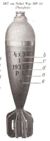

Опубликовано: 24 октября, 2009 это руська химия 107 мм даннна конкретна (на моем рисунке) под фосфор но могут снаряжаться и ОВ . Вах, хачу!!! 0 Упомянуть пользователя Поделиться сообщением Ссылка на сообщение Поделиться на других сайтах
Опубликовано: 24 октября, 2009 Пан Порох почет и уважение. Откуда картинка если не секрет? я все перевернул, а так и не нашел. 0 Упомянуть пользователя Поделиться сообщением Ссылка на сообщение Поделиться на других сайтах

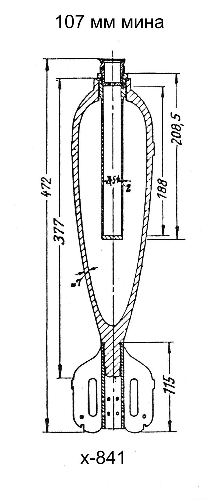

Опубликовано: 24 октября, 2009 Уважаемы a_popov большая просьба сделаите фотки взрывателя со всех ракурсах очень нужны а ко всем даите пожалуиста марку взрывателя индекс мины Х-841 с уважением эх вася 0 Упомянуть пользователя Поделиться сообщением Ссылка на сообщение Поделиться на других сайтах
Опубликовано: 25 октября, 2009 (изменено) эх вася, tam tolko transportnaya probka. Po opereniu ona byla fosforovaya (dymovaya). Tsertezy iz: D50-8b Kennblätter fremden Geräts Munition ab 3,7cm 1941 Изменено 25 октября, 2009 пользователем 0 Упомянуть пользователя Поделиться сообщением Ссылка на сообщение Поделиться на других сайтах

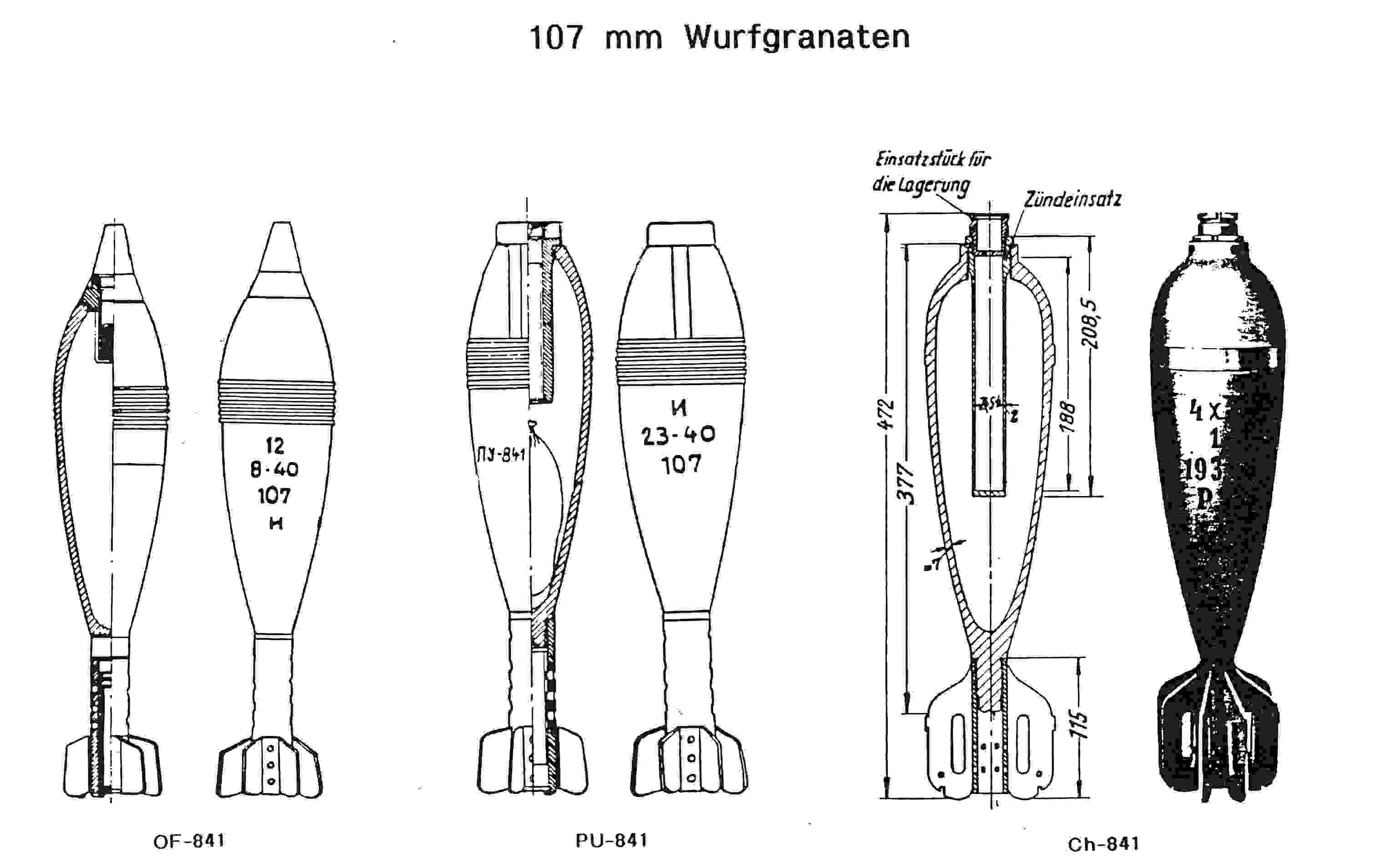

Опубликовано: 25 октября, 2009 Vot oni v tselnosti: 0 Упомянуть пользователя Поделиться сообщением Ссылка на сообщение Поделиться на других сайтах
Опубликовано: 25 октября, 2009 уважаемыи 00 большое спасибо за пояснения а чертежы с другои литературы с уваением эх вася 0 Упомянуть пользователя Поделиться сообщением Ссылка на сообщение Поделиться на других сайтах
Опубликовано: 25 октября, 2009 эх вася, eti u vaz uze ktoto samo sobral i polzovalsa tom sto pokazano vyse. 0 Упомянуть пользователя Поделиться сообщением Ссылка на сообщение Поделиться на других сайтах

Опубликовано: 25 октября, 2009 00А что за взрыватель у нее? Ramires, vot kakoi imenno ne ukazano. 0 Упомянуть пользователя Поделиться сообщением Ссылка на сообщение Поделиться на других сайтах
Опубликовано: 25 октября, 2009 Глупый вопрос какой то...Помоему четко сказано было 105-107мм... Другое дело вот о чем я подумал... Эта мина по разработке относиться к периоду сотрудничества СССР и Германии. Скоре всего это либо заказная разработка для немцев (ибо крылья на то время у них были подрезаны) либо это плод совместных трудов германов и советикусов. Так что там действительно может быть взрыватель Wgr.Z. 34 Но это так... Думки по теме... Ernest, malo veroyatno. Etot dokument tut "Spravotsnik po Trofeinym Art-Boepripasam ot Kalibra 37mm i vyse" 0 Упомянуть пользователя Поделиться сообщением Ссылка на сообщение Поделиться на других сайтах
