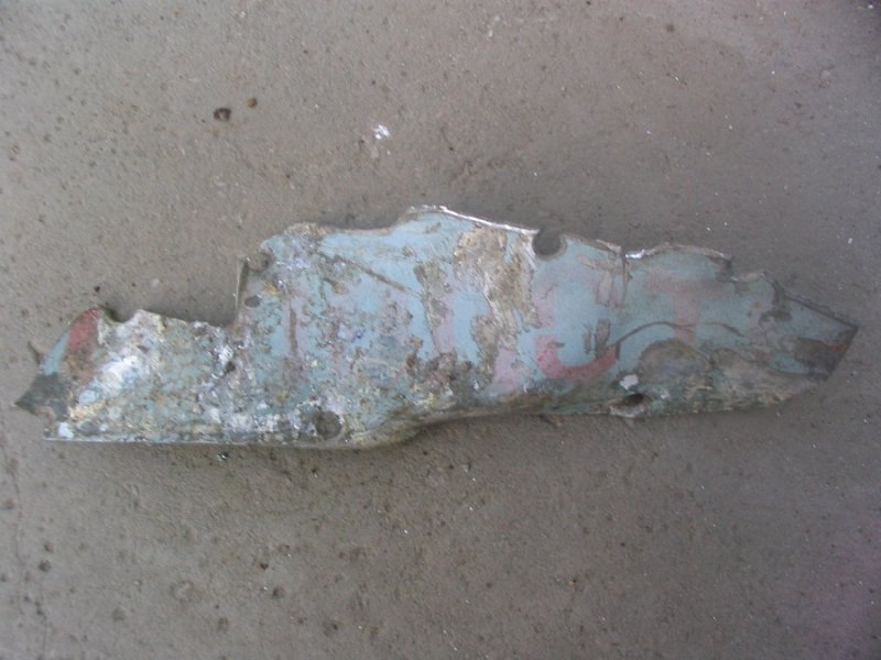

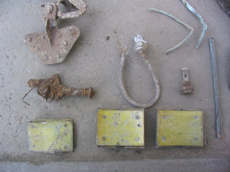

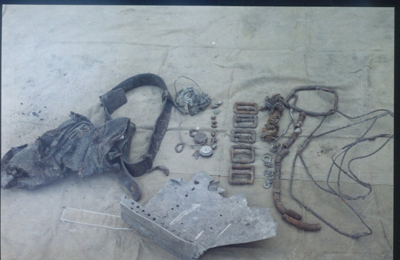

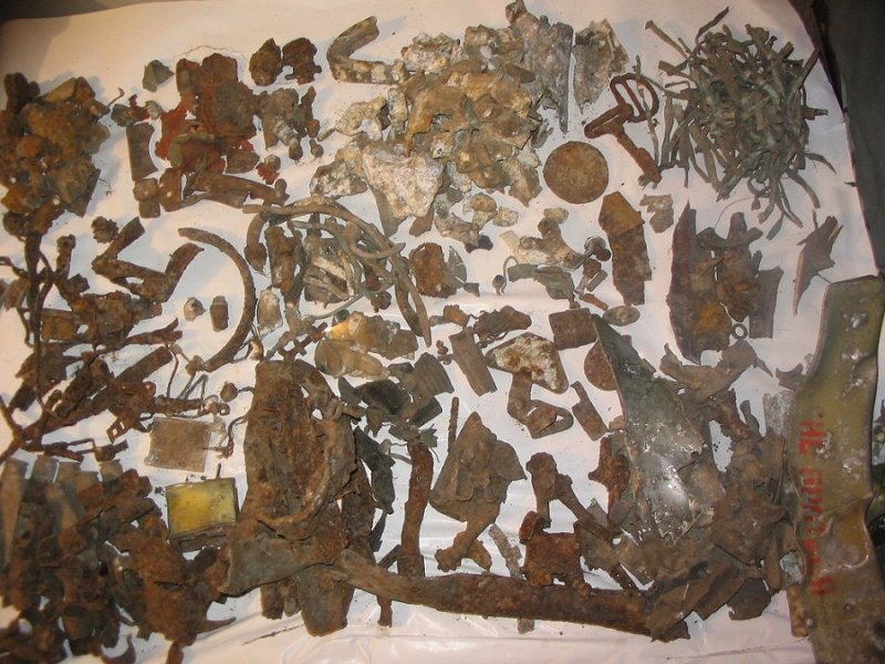

Опубликовано: 5 мая, 2016 ......повторно фото по этому як-9т.... 0 Упомянуть пользователя Поделиться сообщением Ссылка на сообщение Поделиться на других сайтах
Опубликовано: 5 мая, 2016 фото памятника ...... 0 Упомянуть пользователя Поделиться сообщением Ссылка на сообщение Поделиться на других сайтах

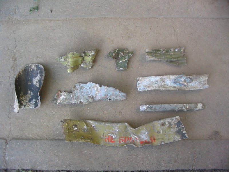

Опубликовано: 26 мая, 2016 .....а по тем фото ,что есть можно сказать ,что это точно ЯК-9т ....? кто может подсказать?..... .....может стоит тему перенести в раздел -Авиация- где знающих людей больше.... 0 Упомянуть пользователя Поделиться сообщением Ссылка на сообщение Поделиться на других сайтах

Опубликовано: 29 мая, 2016 тема на форуме кубань-поиск... Як-9Т № 0299, Запорожская область 22 март 2016 20:52 #1 Жека К нам за помощью обратились коллеги из Запорожской области Украины. Еще в 2005 году ими было отработано место падения советского истребителя Як-9Т и обнаружены останки пилота. Место падения: Украина Запорожская обл. Токмакский р-н (во время ВОВ Большой-Токмак) с. Кутузовка (во время ВОВ Петерсгаген). Время падения приблизительно сентябрь 1943г. Останки уже давно захоронены как безымянного летчика, но и по прошествии 11 лет хлопцы не теряют надежды вернуть имя летчику. Постараемся помочь сем сможем. Тем более, что велика вероятность того, что пилотом этого самолета был летчик 3-го ИАК, по которому мы много работаем на Кубани. 0 Упомянуть пользователя Поделиться сообщением Ссылка на сообщение Поделиться на других сайтах

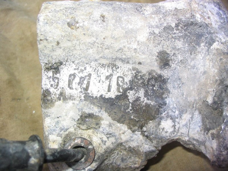

Опубликовано: 29 мая, 2016 на фото -токмак 6- надпись " не бросаться" на фото -токмак 8 - в надписи видны буквы ...ист.. может быть " приставлять" или "не приставлять " или что-то другое.... написано предупреждающей красной краской.... это точно Як-9т ? 0 Упомянуть пользователя Поделиться сообщением Ссылка на сообщение Поделиться на других сайтах

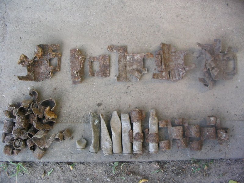

Опубликовано: 29 мая, 2016 Спасибо! Остается вопрос: почему думают, что Як-9Т? Гильзы находили? 0 Упомянуть пользователя Поделиться сообщением Ссылка на сообщение Поделиться на других сайтах
Опубликовано: 29 мая, 2016 Гильз не было, были только звенья от 37 мм пушки. На фото они присутствуют. 0 Упомянуть пользователя Поделиться сообщением Ссылка на сообщение Поделиться на других сайтах
