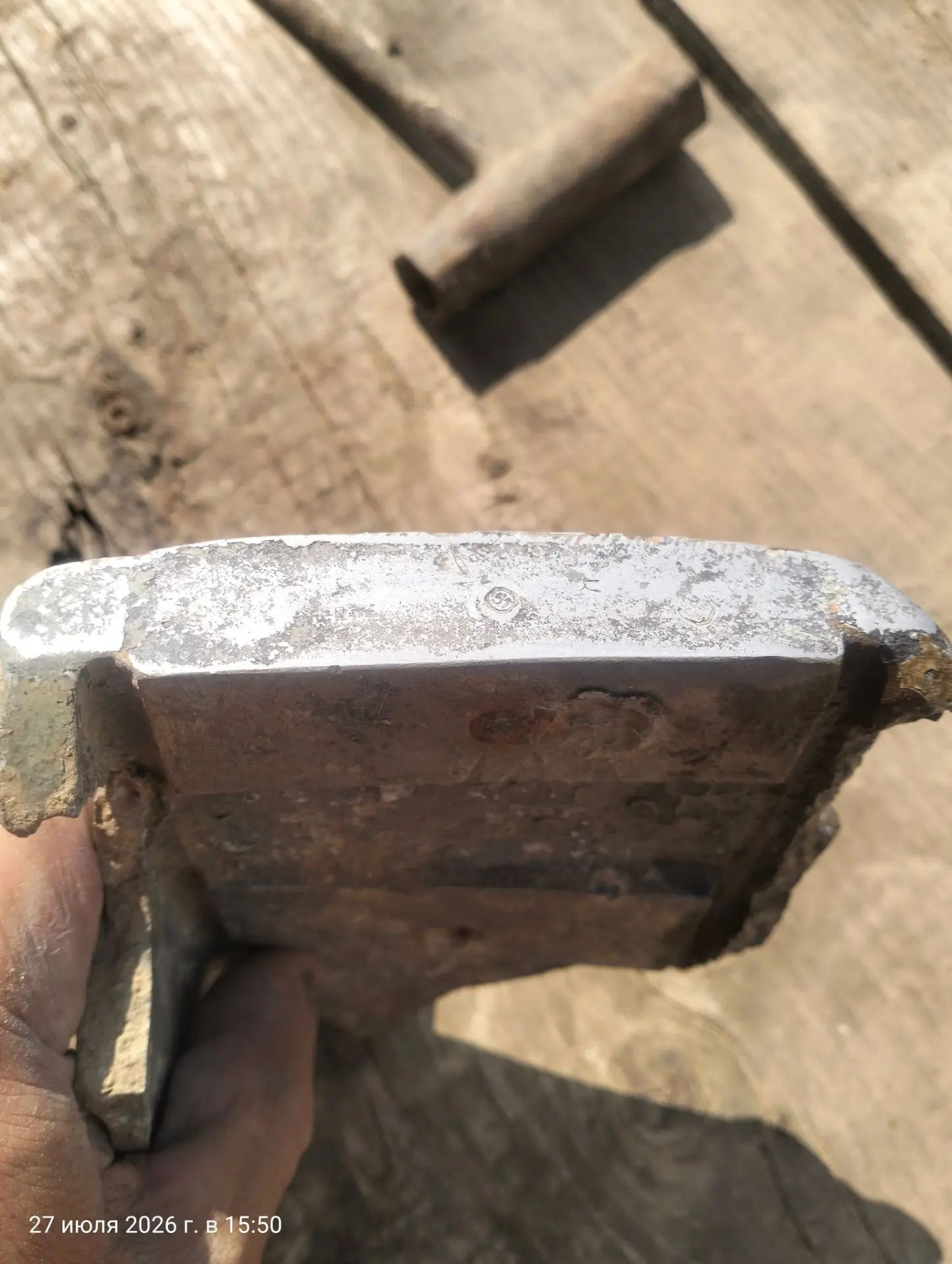

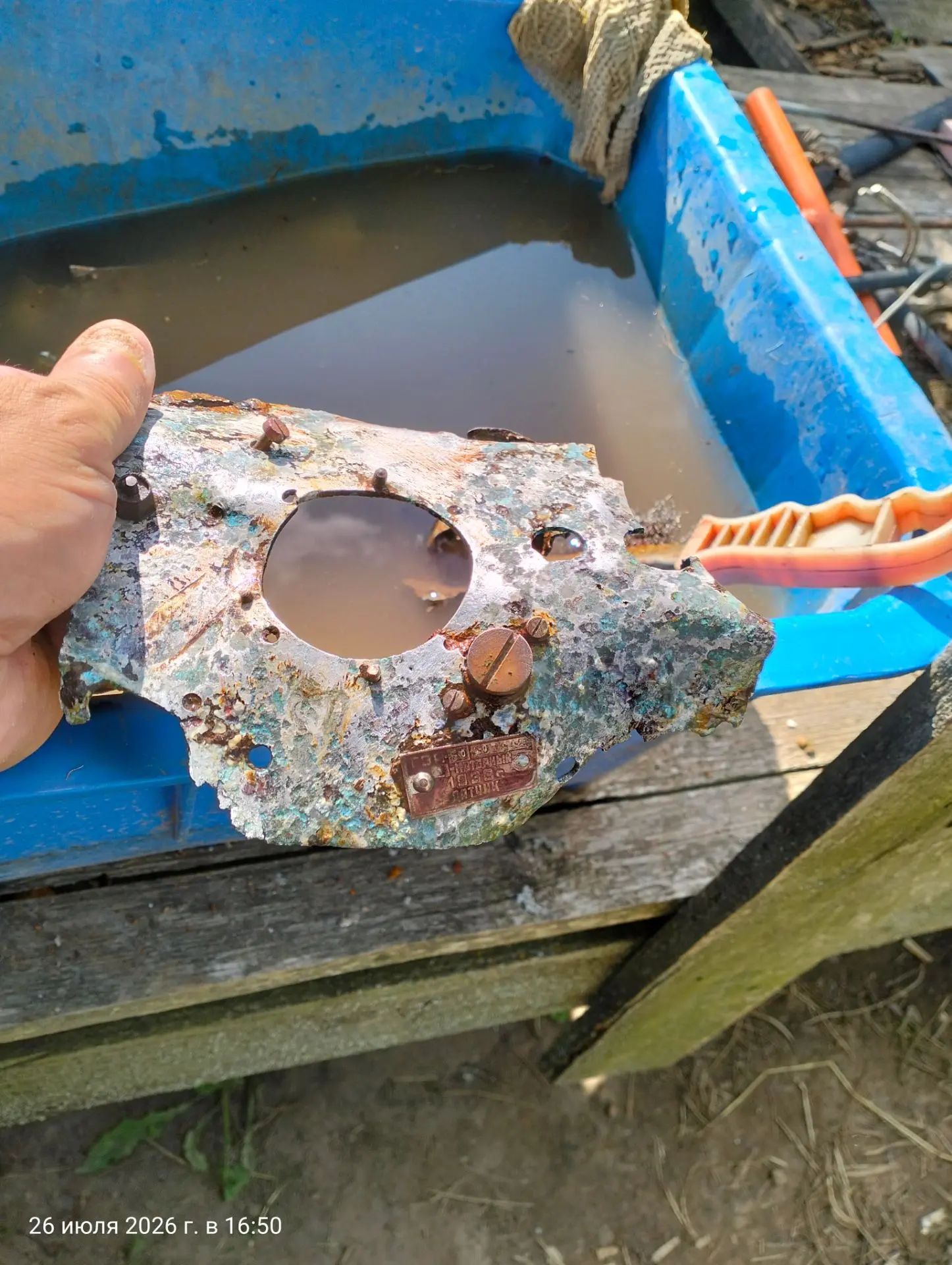

Опубликовано: 21 июля В 12.07.2026 в 11:31, SmolDen сказал: Доброго дня господа Для идентификации и более точного опознания модели и других возможных данных по нашему самолету, я буду сбрасывать разного рода найденые части/обломки и прочее. Возможно, они смогут натолкнуть на какую-то мысль уважаемых форумчан и подсказать нам, верной ли дорогой мы движемся. на 4 фото с верху - рычажок в хроме - мы находили на С.Б. 0 Упомянуть пользователя Поделиться сообщением Ссылка на сообщение Поделиться на других сайтах
Опубликовано: 21 июля Отлично, пока все признаки указывают на СБ, работаем дальше 0 Упомянуть пользователя Поделиться сообщением Ссылка на сообщение Поделиться на других сайтах

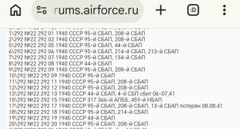

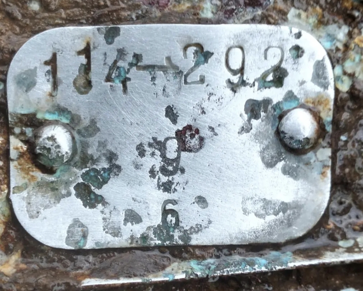

Опубликовано: 22 июля Приветствую! По опыту, на прямоугольных шильдах несущих тип самолёта, серия часто сходилась, а вот номер в серии ни разу, но у Вас там две цифры. Можно предположить что номер в серии всё-таки указали. Просмотрите 292 серию (особенно 9/292 и 6/292). Возможно данные полки работали у вас. 1 Упомянуть пользователя Поделиться сообщением Ссылка на сообщение Поделиться на других сайтах

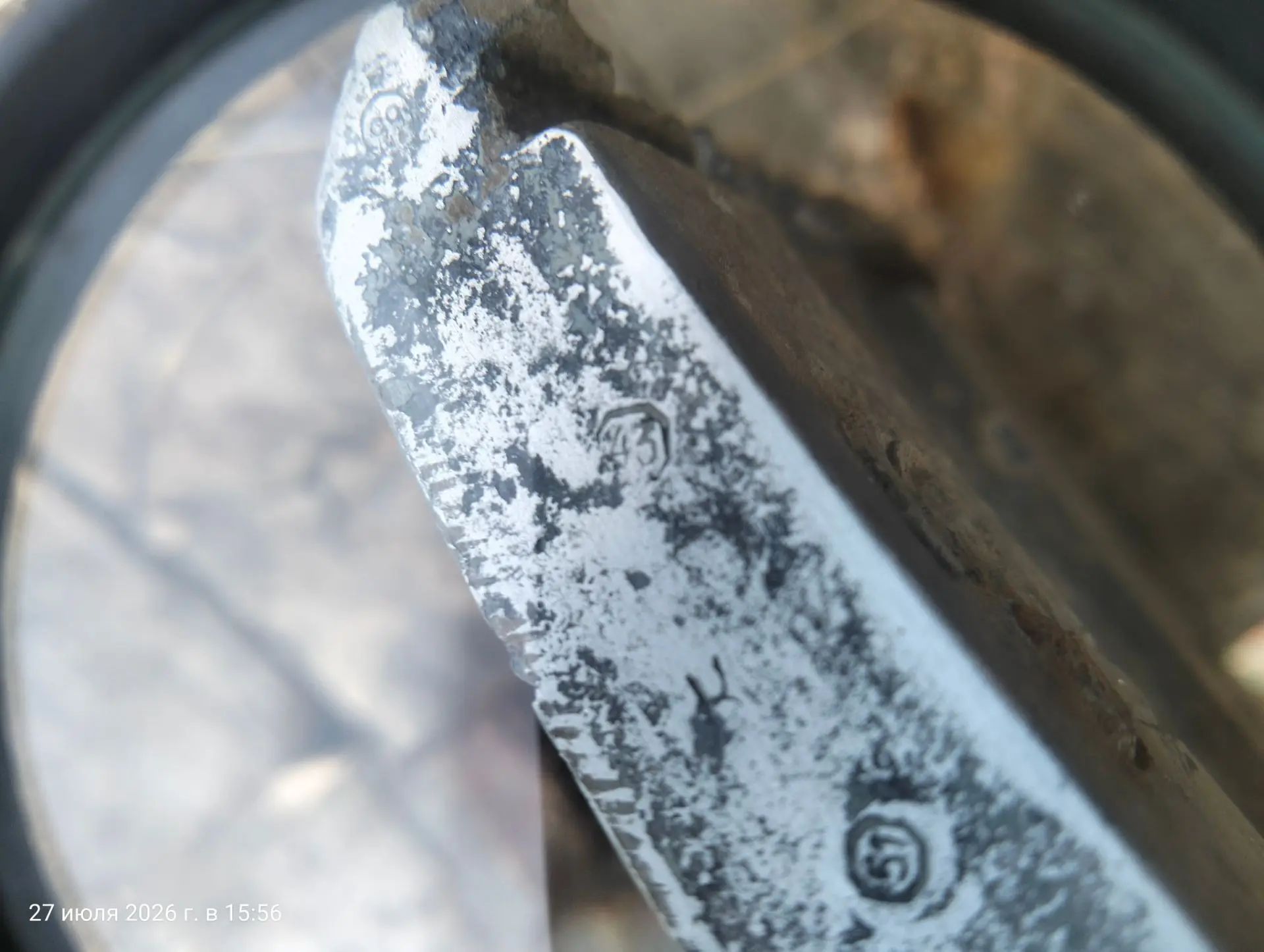

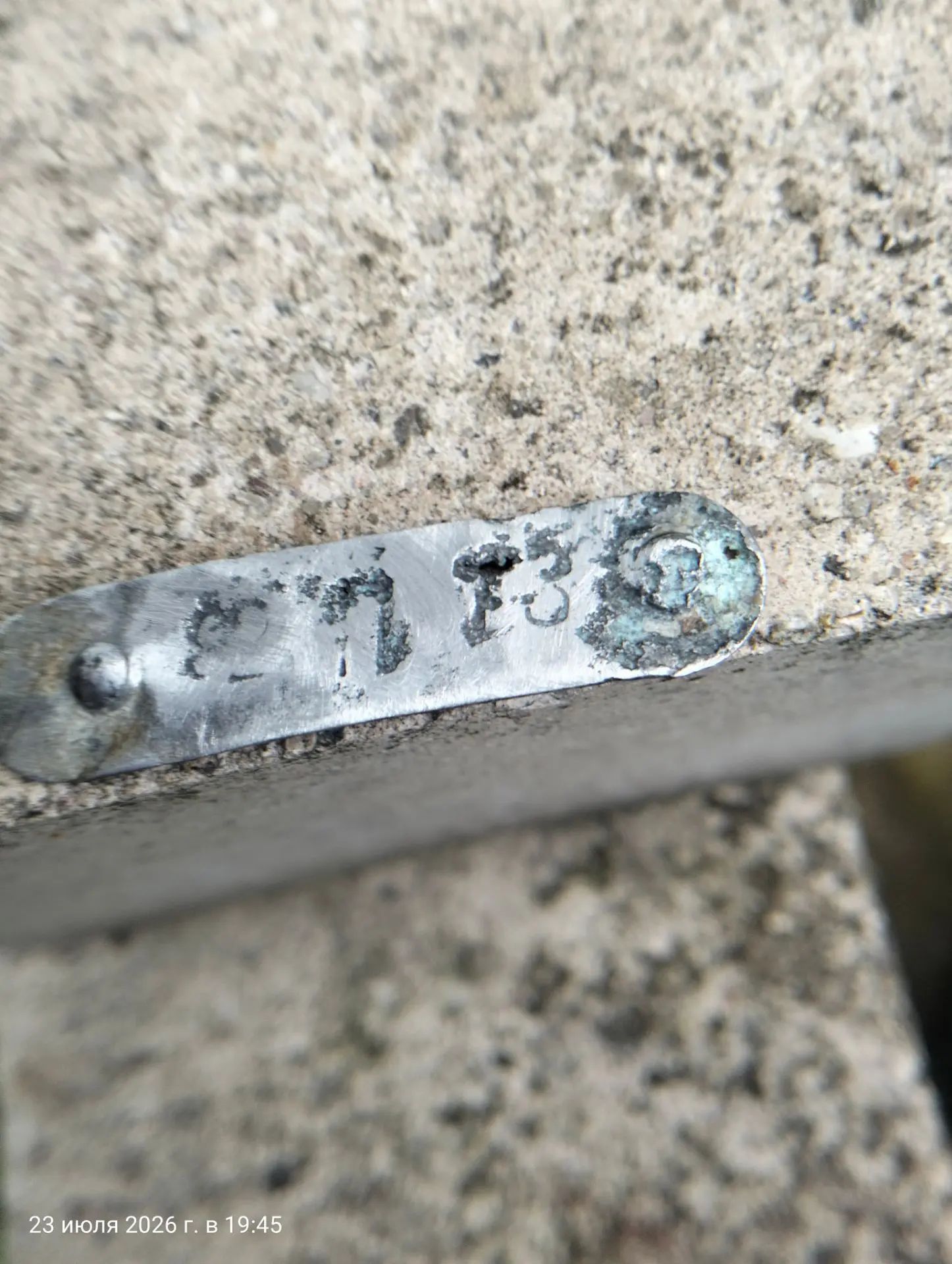

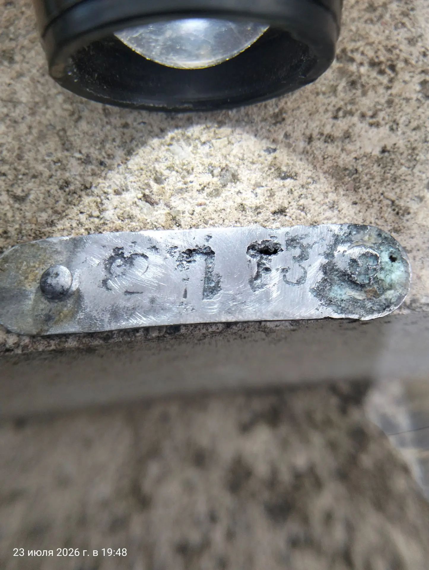

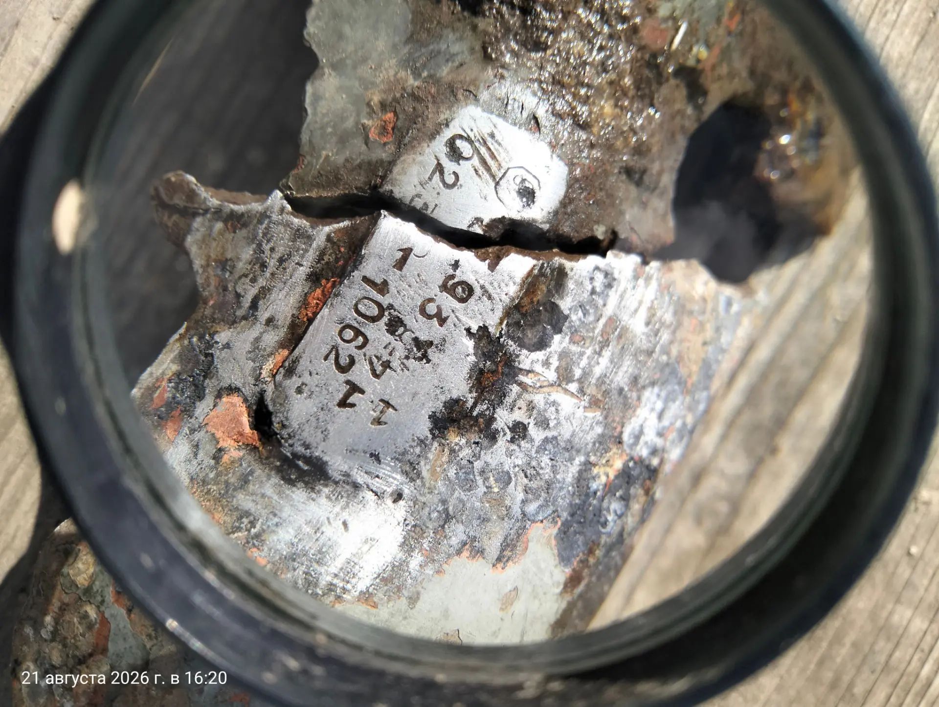

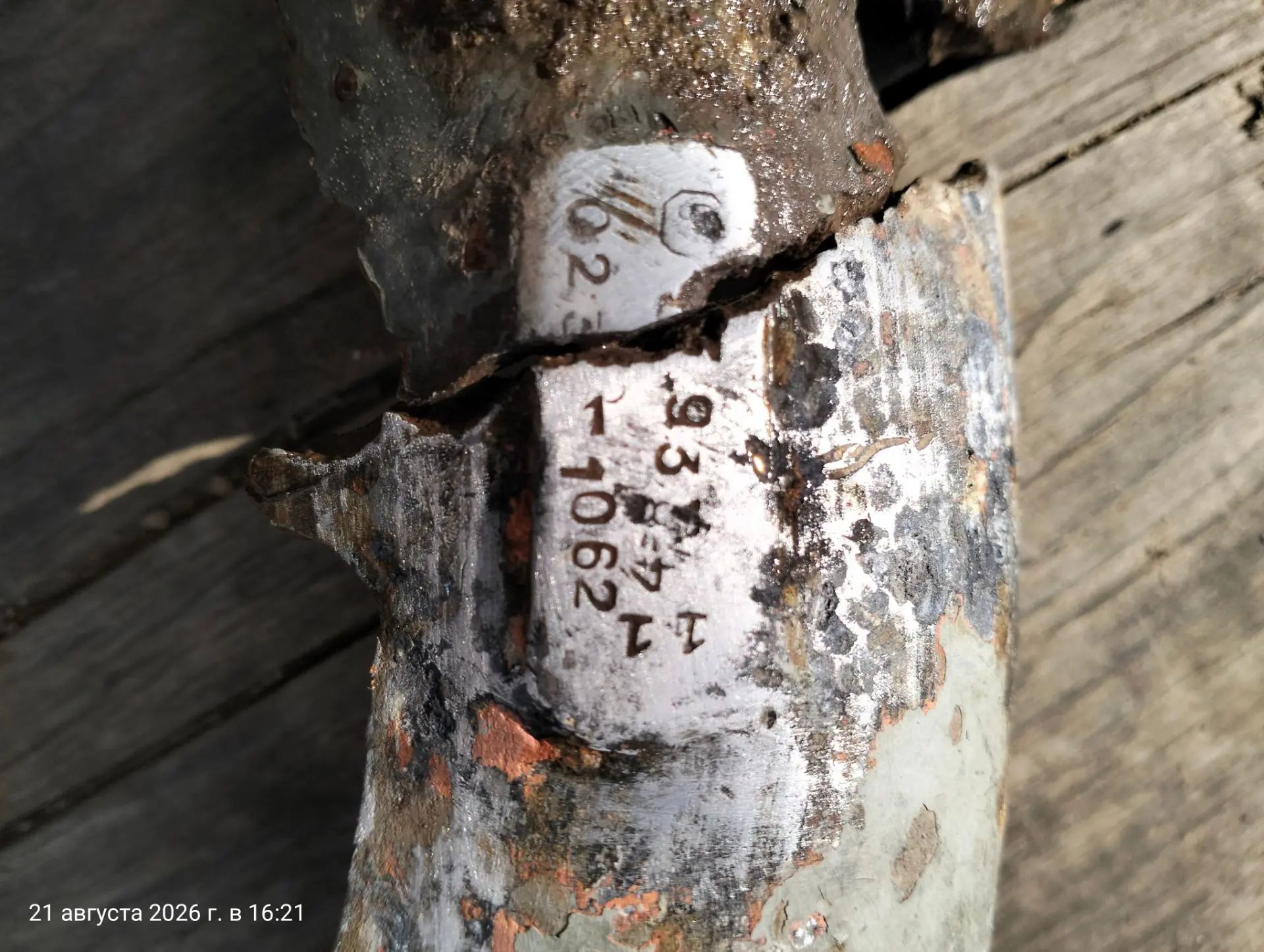

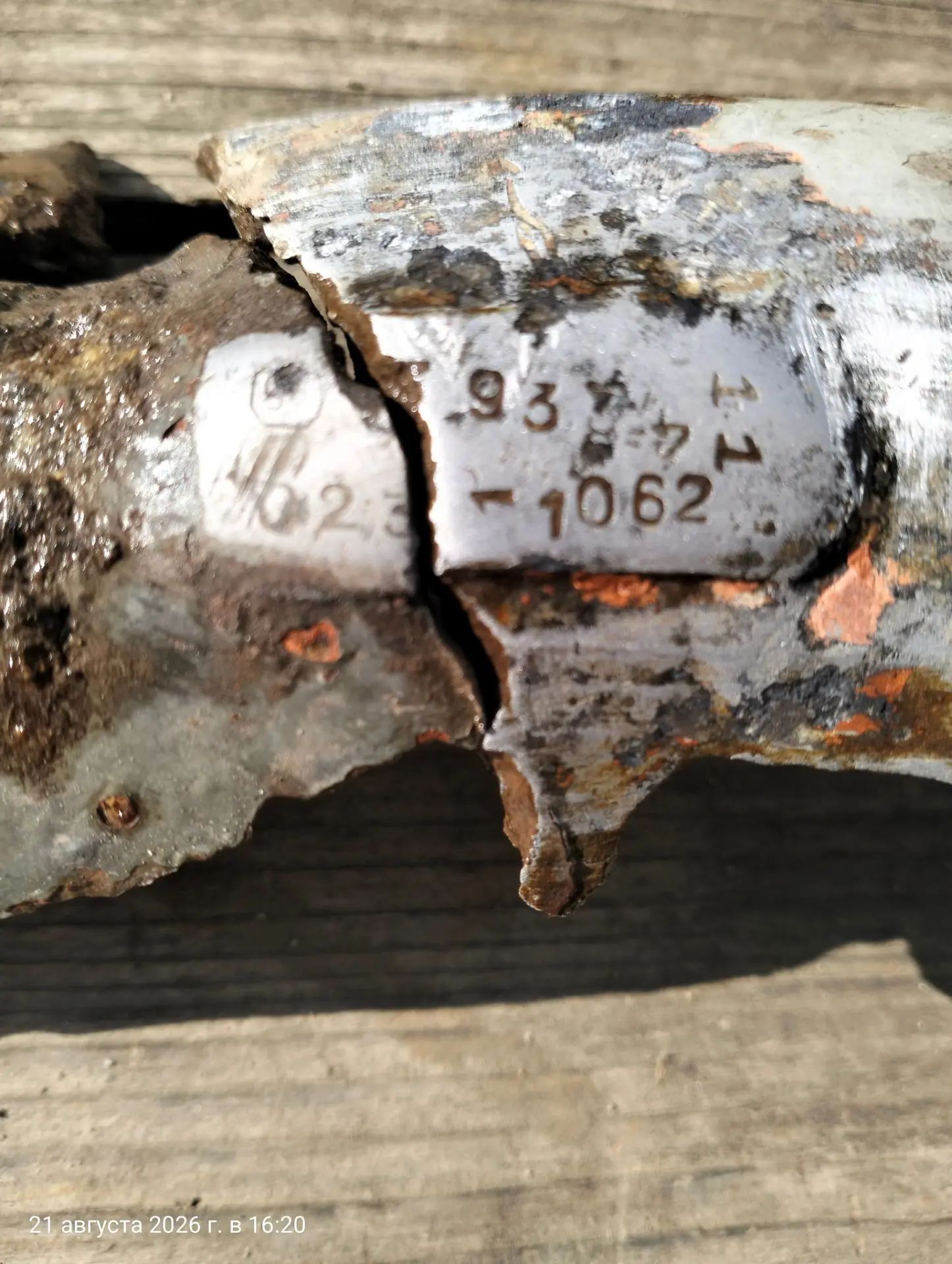

Опубликовано: Thursday в 17:02 (изменено) Вот еще попался шильдик. Не совсем разборчива надпись 22 Л 13 или 22 Л 73 Изменено Thursday в 18:58 пользователем SmolDen 0 Упомянуть пользователя Поделиться сообщением Ссылка на сообщение Поделиться на других сайтах
Опубликовано: Friday в 12:56 82П13 скорее всего № с-та. 0 Упомянуть пользователя Поделиться сообщением Ссылка на сообщение Поделиться на других сайтах

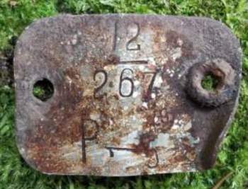

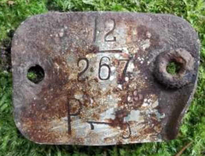

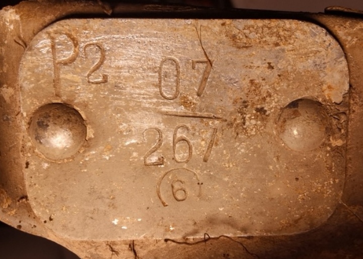

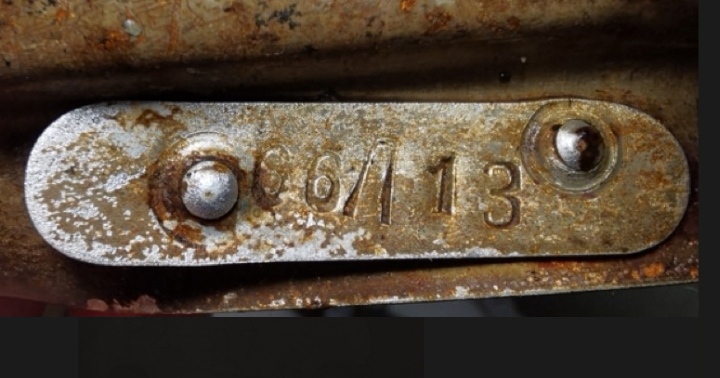

Опубликовано: Friday в 13:39 Не факт, что это номер самолёта, вот подобная бирка с места падения СБ, с номером не совпала, совсем. 0 Упомянуть пользователя Поделиться сообщением Ссылка на сообщение Поделиться на других сайтах

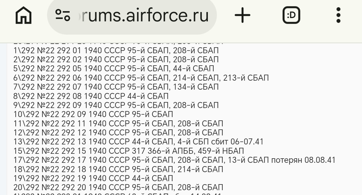

Опубликовано: Friday в 16:14 (изменено) Приветствую! Хорошая шильда. Такие на капотах и на функциональных узлах находил. Несли номер планера, но с оговорками. На мой взгляд там 92П13. Хвостик девятки имеет окончание, а замыкающее пятнышко - результат изгиба поля шильды от маркировки и шлифовки. Оговорки: собираю статистику по таким шильдам и маркированым капотным лючкам, т. к. имеется определённая уверенность, что иногда первая двойка (серии) не набивалась, т. е. читать полностью как 292П13. Посмотрите машину 13/292, работал ли у Вас полк из списка выше. Изменено Friday в 16:25 пользователем Uladzimir 2 Упомянуть пользователя Поделиться сообщением Ссылка на сообщение Поделиться на других сайтах
Опубликовано: Friday в 16:33 2 часа назад, Варвар сказал: Не факт, что это номер самолёта, вот подобная бирка с места падения СБ, с номером не совпала, совсем. Для себя - не пробивали машину 266/13. Не могла ли она быть донором? 0 Упомянуть пользователя Поделиться сообщением Ссылка на сообщение Поделиться на других сайтах
Опубликовано: Friday в 17:50 1 час назад, Uladzimir сказал: Для себя - не пробивали машину 266/13. Не могла ли она быть донором? Нет, номера других машин не пробивал. По итогу номер СБ был 12/266, установлен по номеру двигателя, а на том месте падения поднял ещё две другие прямоугольные шильды: 1 Упомянуть пользователя Поделиться сообщением Ссылка на сообщение Поделиться на других сайтах
Опубликовано: Friday в 18:57 Да, с этими шильдами совсем все не просто 0 Упомянуть пользователя Поделиться сообщением Ссылка на сообщение Поделиться на других сайтах
Опубликовано: Friday в 19:13 2 часа назад, Uladzimir сказал: Оговорки: собираю статистику по таким шильдам и маркированым капотным лючкам, т. к. имеется определённая уверенность, что иногда первая двойка (серии) не набивалась, т. е. читать полностью как 292П13. Я как-то выкладывал подборку шильд СБ 1 Упомянуть пользователя Поделиться сообщением Ссылка на сообщение Поделиться на других сайтах
Опубликовано: Friday в 20:02 (изменено) 2 часа назад, Варвар сказал: По итогу номер СБ был 12/266, установлен по номеру двигателя, а на том месте падения поднял ещё две другие прямоугольные шильды Интересно шильда 66 Л 13 реальный номер 12/266 У меня по таким шильдам 29 П 14 номер 13/229 63 Л 4 номер 3/263 35 Л 20 номер 20/235 Получается, что есть какая-то система. Не набита двойка в серии и номер на шильде на единицу больше или равен настоящему. Не ясно только как быть с 100 и 300 сериями. Изменено Friday в 20:04 пользователем авиатор 1 Упомянуть пользователя Поделиться сообщением Ссылка на сообщение Поделиться на других сайтах
Опубликовано: Friday в 20:10 3 часа назад, Uladzimir сказал: Оговорки: собираю статистику по таким шильдам и маркированым капотным лючкам, т. к. имеется определённая уверенность, что иногда первая двойка (серии) не набивалась, т. е. читать полностью как 292П13. Посмотрите машину 13/292, работал ли у Вас полк из списка выше. Если мой пример в сообщении выше рабочий, то номер самолета должен быть 12/292 0 Упомянуть пользователя Поделиться сообщением Ссылка на сообщение Поделиться на других сайтах
Опубликовано: Saturday в 19:37 (изменено) 23 часа назад, авиатор сказал: Интересно шильда 66 Л 13 реальный номер 12/266 У меня по таким шильдам 29 П 14 номер 13/229 63 Л 4 номер 3/263 35 Л 20 номер 20/235 Получается, что есть какая-то система. Не набита двойка в серии и номер на шильде на единицу больше или равен настоящему. Не ясно только как быть с 100 и 300 сериями. 23 часа назад, авиатор сказал: 23 часа назад, авиатор сказал: В 24.07.2026 в 16:39, Варвар сказал: Сотых серий в практике не было. До сотых были. Трёхсотые тоже были. В принципе, на таких шильдах в купе с подъёмным материалом обычно грубо анализирую таким образом: 1 - ХХПХХ (или Л) - по технологическим клеймам определяю 22 или 125 завод. 1.1 - 125 завод. Всё понятно, можно считать что полный номер. 1.2 - 22 завод. Определяем год выпуска по маркировкам подъёмного материла и/или модификации мотора (100-103-105) . 1.2.1 Старая машина 1937-1938 года. Значит полный номер (1хх статистики нет) . 1.2.2 Машина 1939-1940. 2хх_я серия. Тут появляется сокращённый номер без первой двойки в серии. 1.2.3 1940-1941. 3хх_я серия. Пока вся трёхсотая несла тройку. Сокращённых номеров на них не попадалось. Изменено Saturday в 19:51 пользователем Uladzimir 2 Упомянуть пользователя Поделиться сообщением Ссылка на сообщение Поделиться на других сайтах

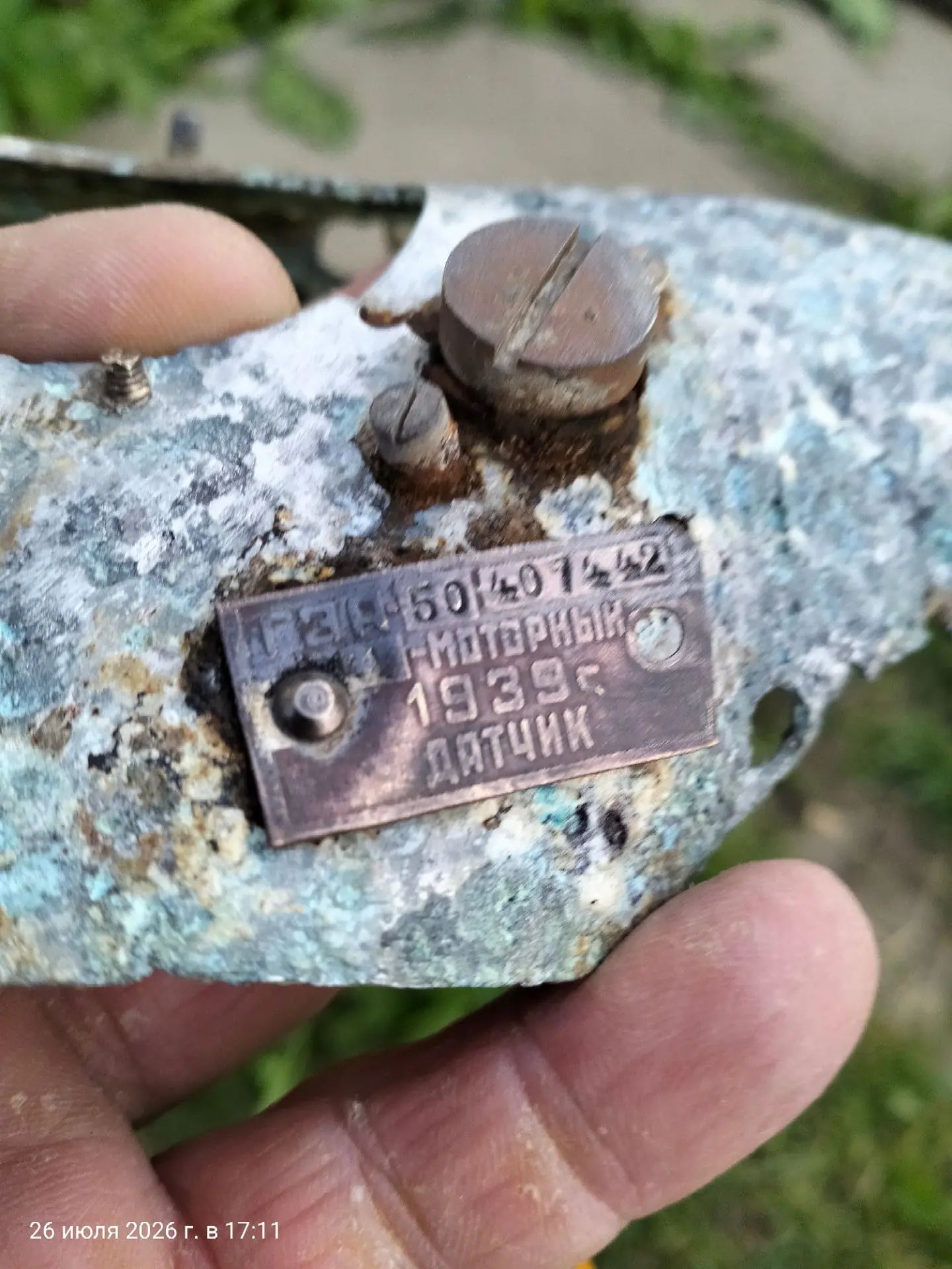

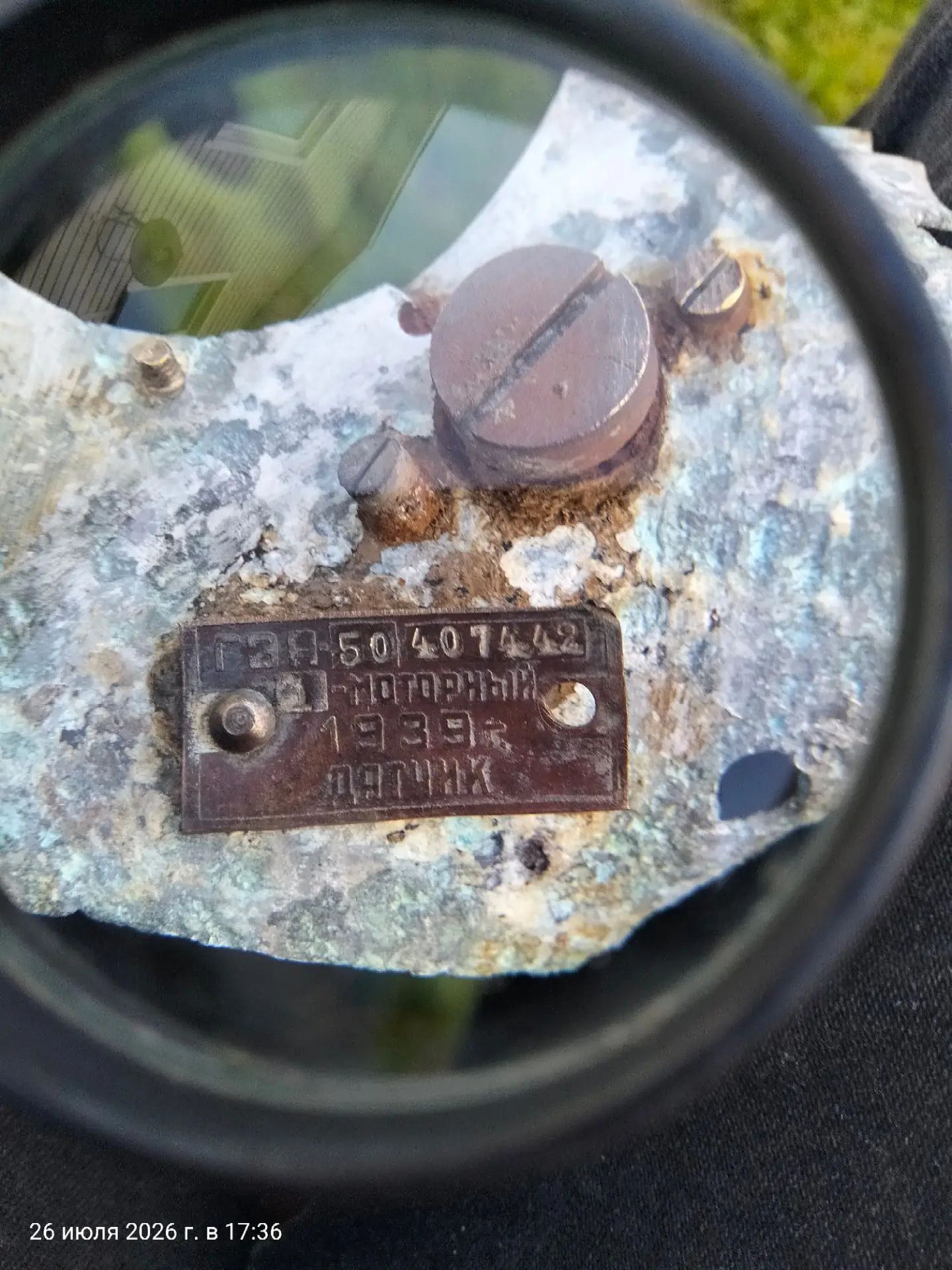

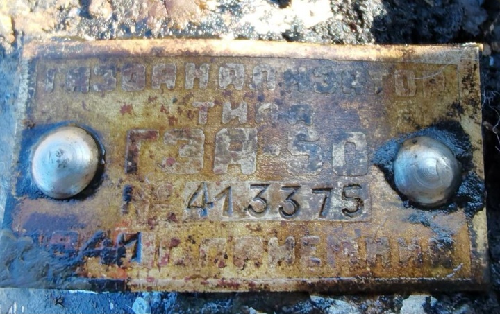

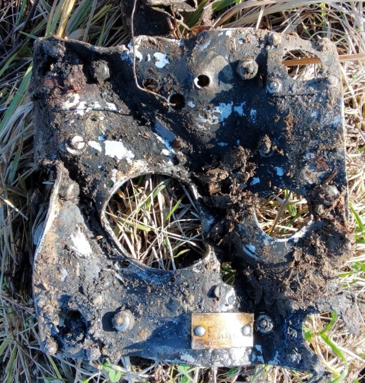

Опубликовано: Sunday в 14:50 Сегодня вот такую часть приборной панели нашли 1 Упомянуть пользователя Поделиться сообщением Ссылка на сообщение Поделиться на других сайтах
Опубликовано: Sunday в 16:01 @SmolDen Датчик газоанализатора 0 Упомянуть пользователя Поделиться сообщением Ссылка на сообщение Поделиться на других сайтах
Опубликовано: Sunday в 16:33 1 час назад, SmolDen сказал: Сегодня вот такую часть приборной панели нашли Это не часть приборной панели, на приборной панели циферблат был выведен от ГЭА-50, а тут речь идёт о гнезде датчика, вот похожее, но производства 1941 года: 0 Упомянуть пользователя Поделиться сообщением Ссылка на сообщение Поделиться на других сайтах

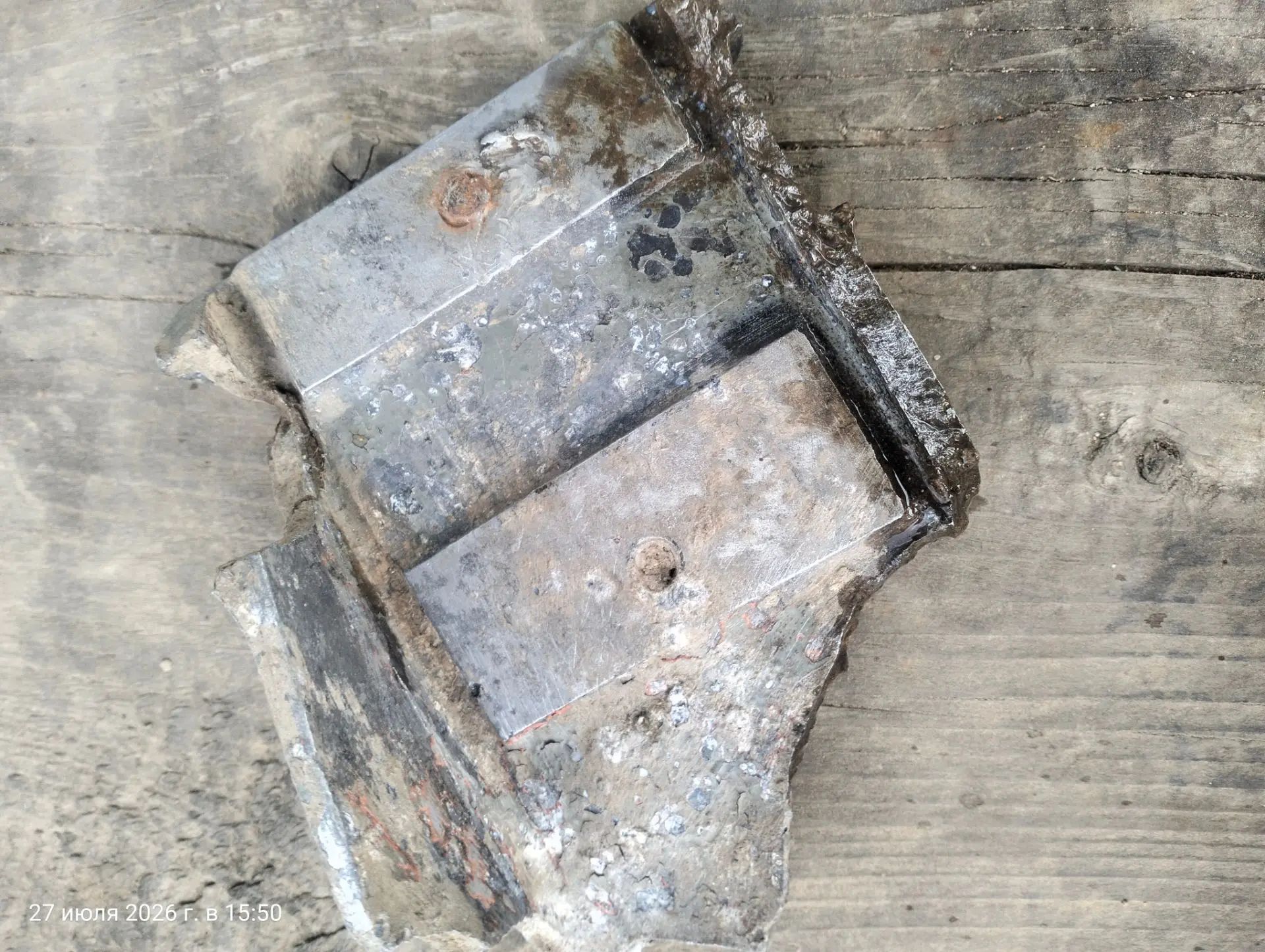

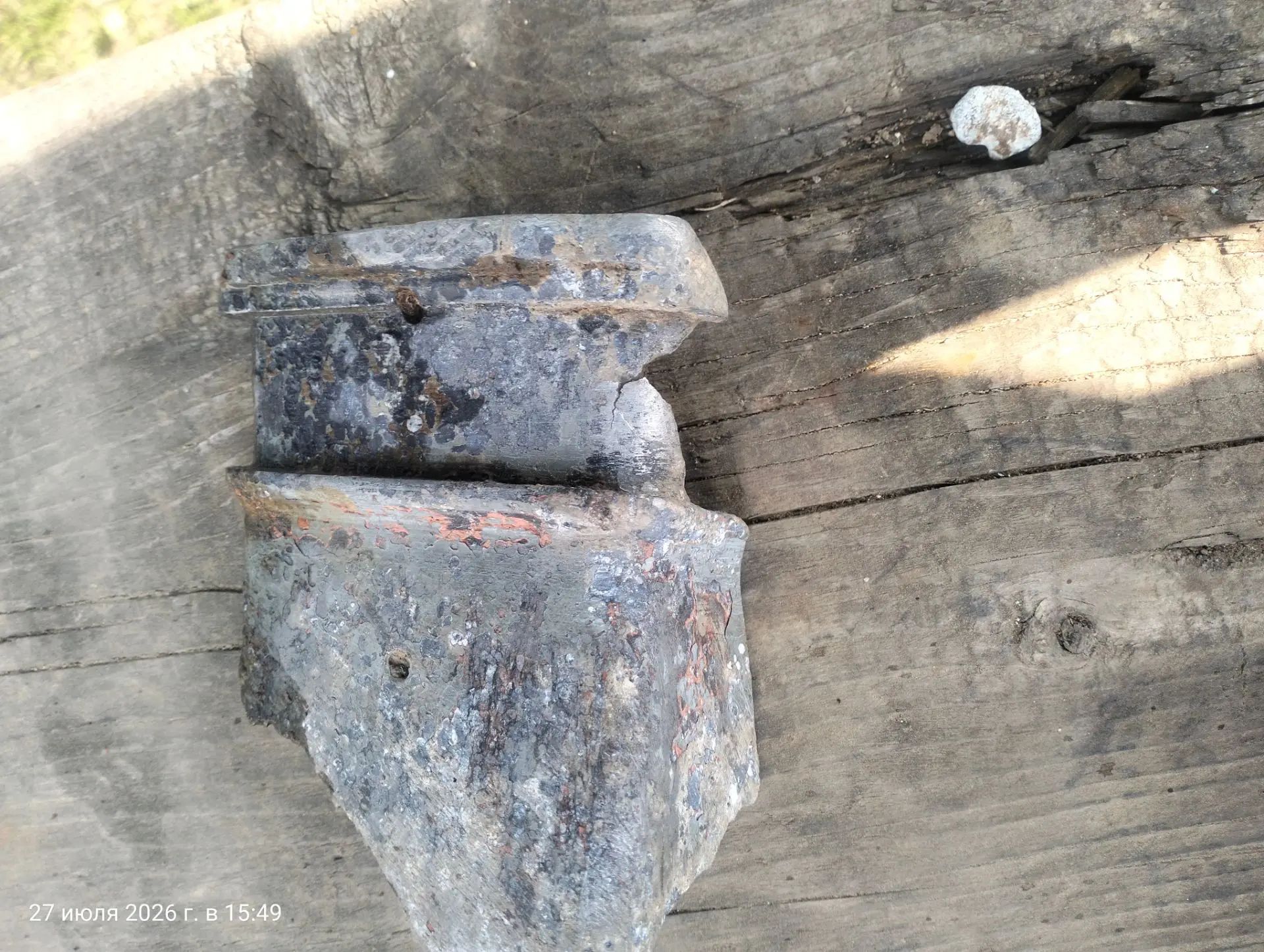

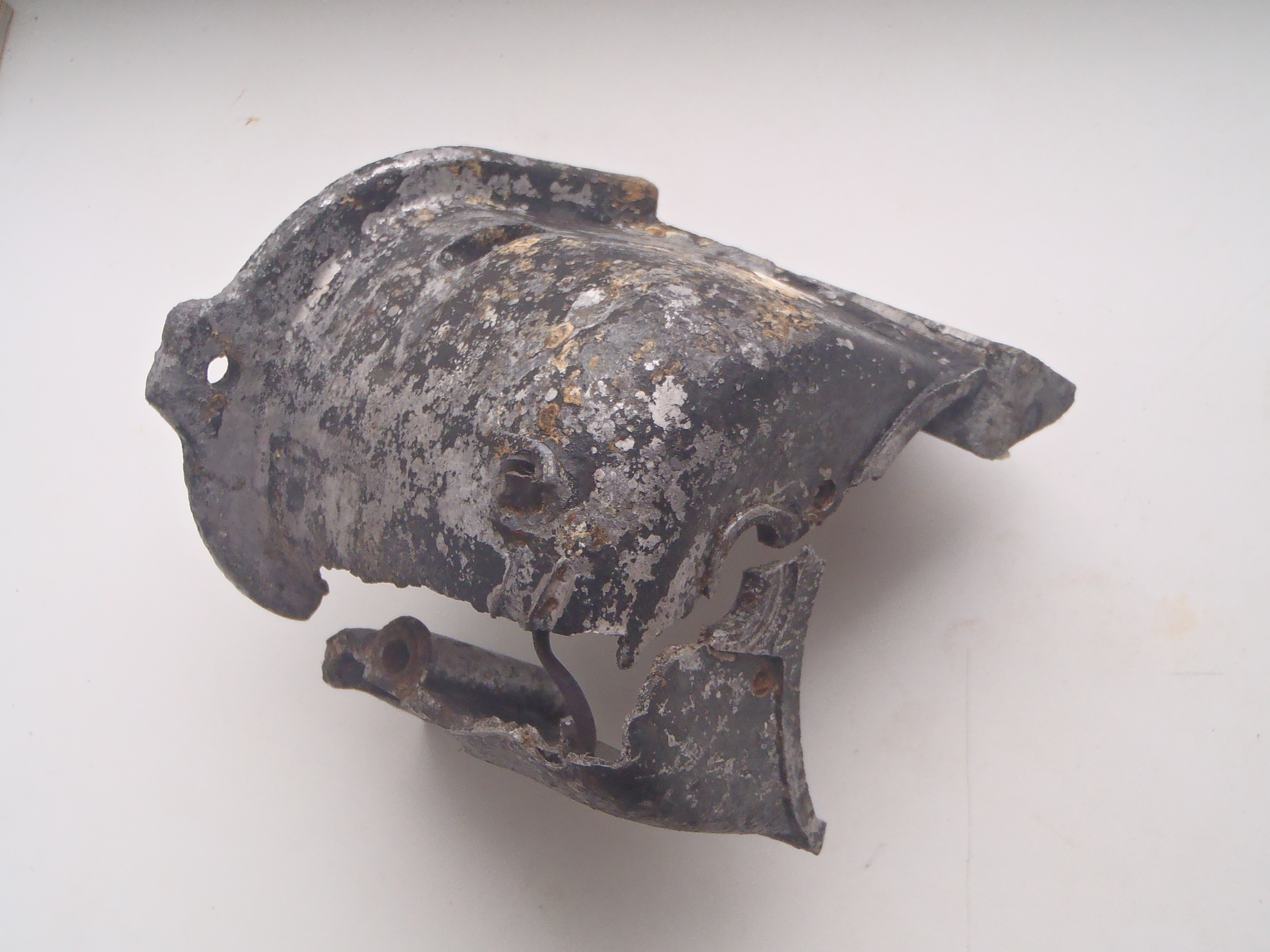

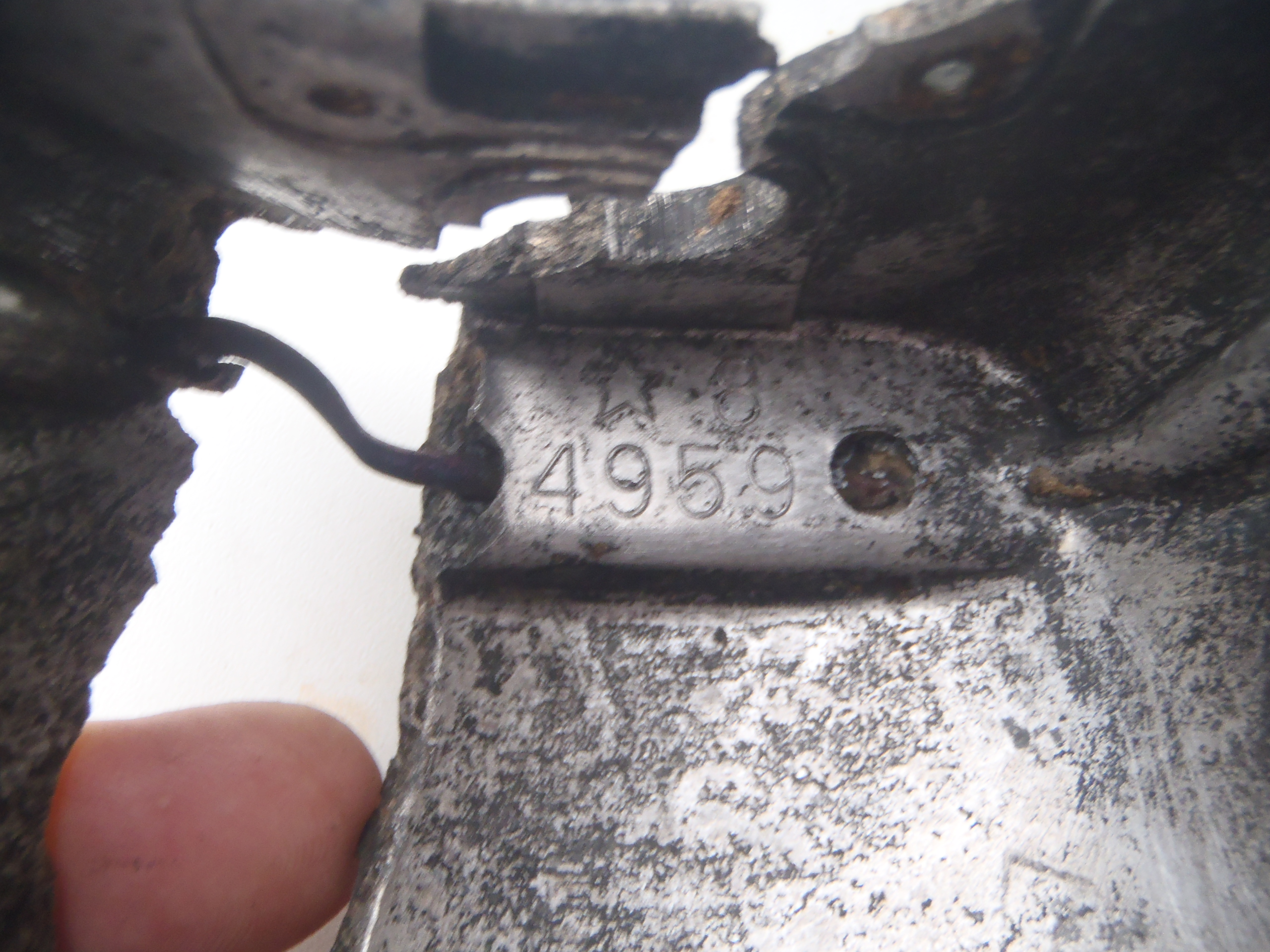

Опубликовано: Monday в 13:23 (изменено) Вот такая штуковина вылезла Изменено Monday в 14:18 пользователем SmolDen 0 Упомянуть пользователя Поделиться сообщением Ссылка на сообщение Поделиться на других сайтах
Опубликовано: Monday в 14:49 @SmolDen эта штука ,ухо крепления магнето на моторе. 0 Упомянуть пользователя Поделиться сообщением Ссылка на сообщение Поделиться на других сайтах
