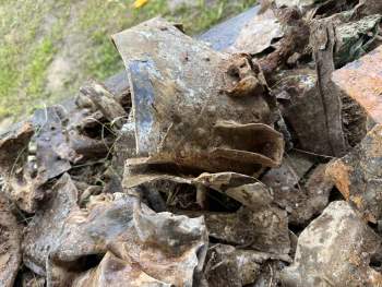

Приветствую всех

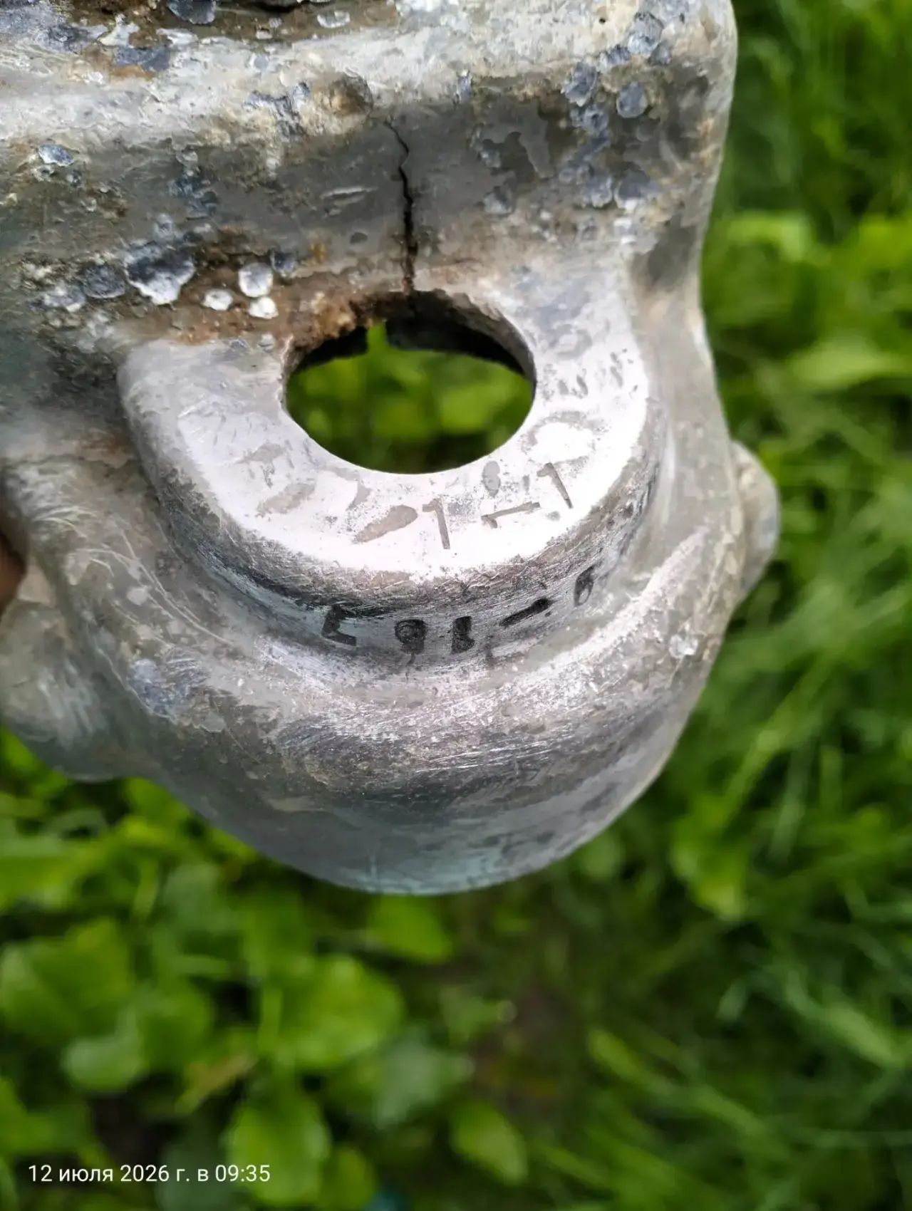

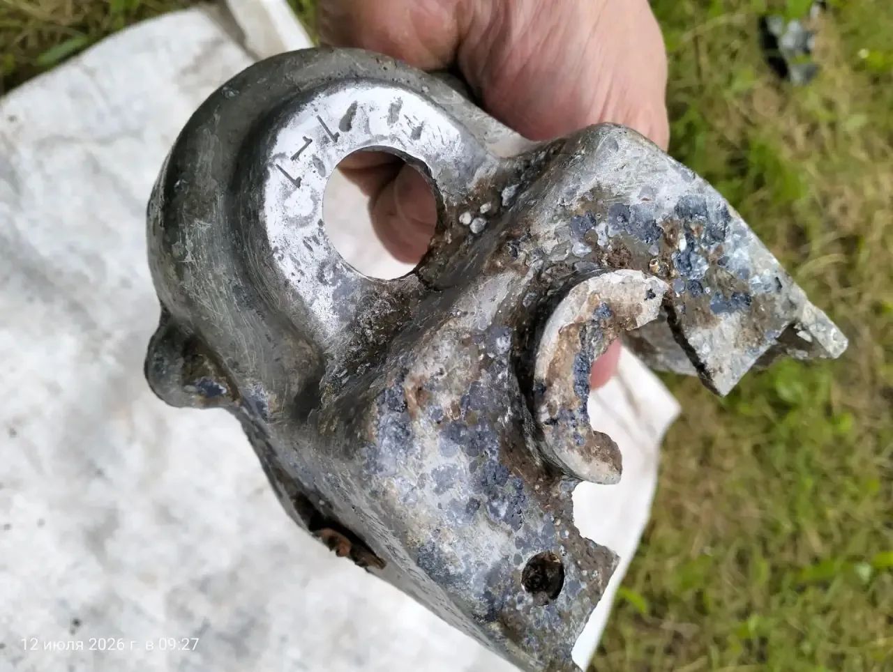

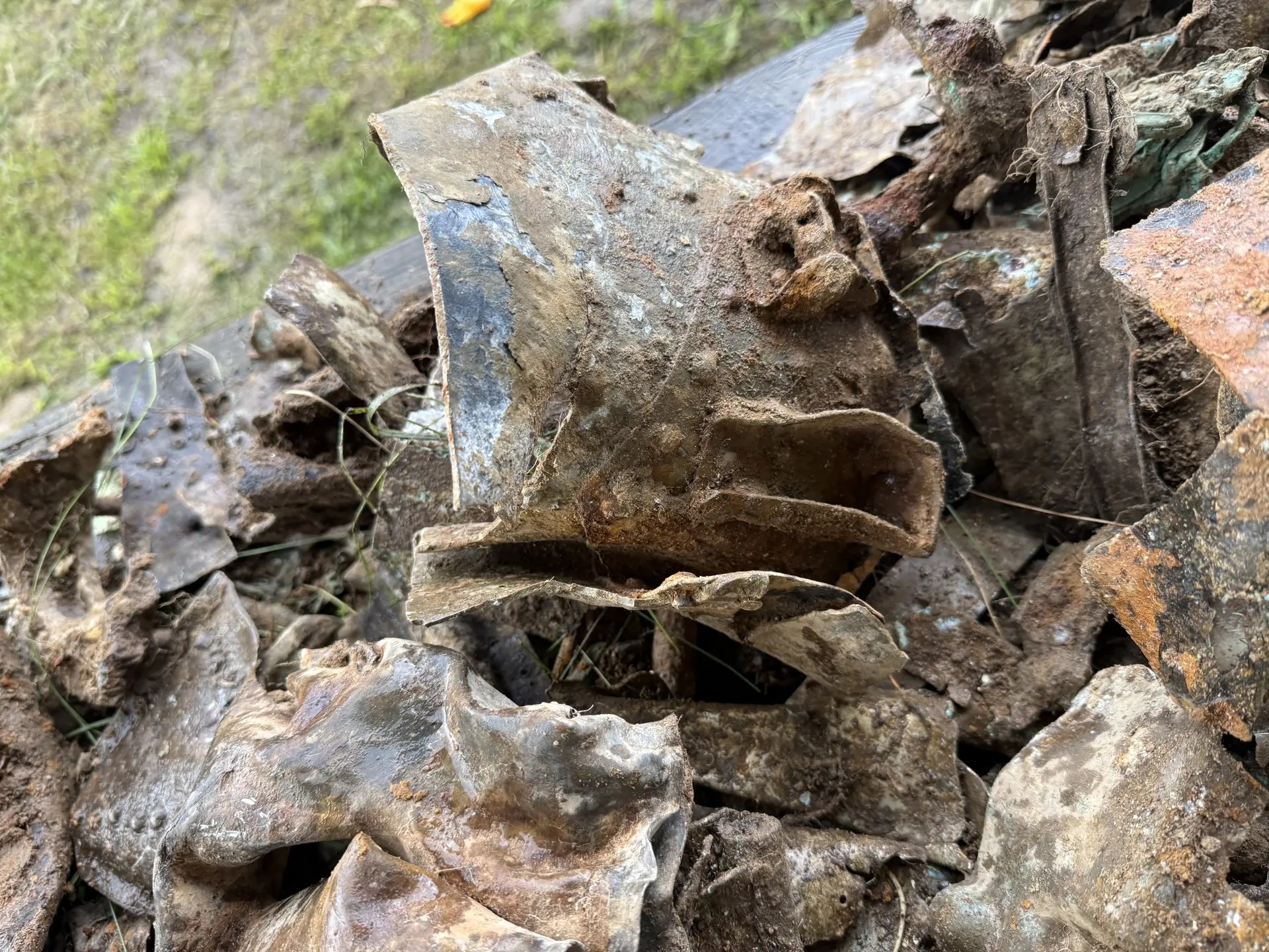

На днях нашли место падения самолета, много обшивки, разбросана по верхам полосой 15м*50м. Все части рваные небольшие. На глубине 1м в паре ям находим и обшивку и части от мотора. Земля глина, в общей массе материк.
Как там могли оказаться и обшивка и мелкие части мотора, не совсем понятно. Поиск продолжается, подскажите по некоторым фото, может что прояснится, что за самолетIMG_20260706_123928_379.jpg

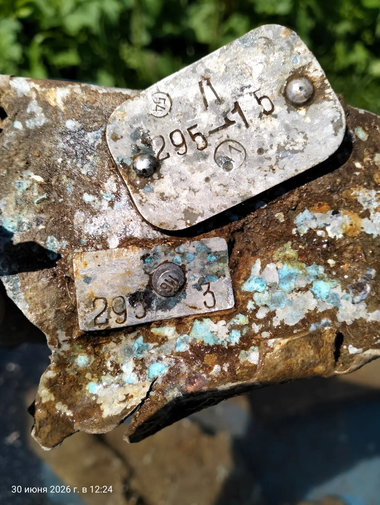

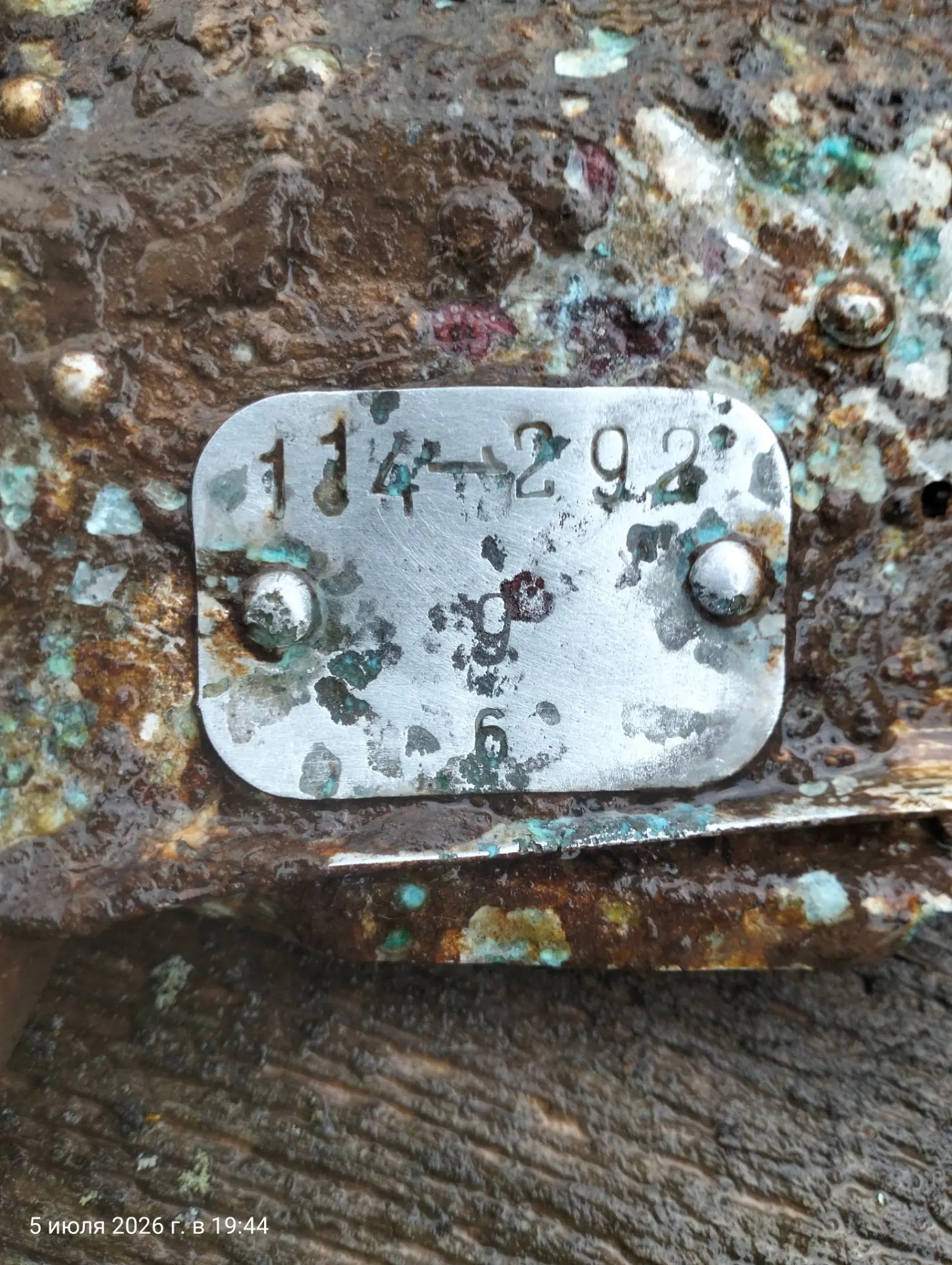

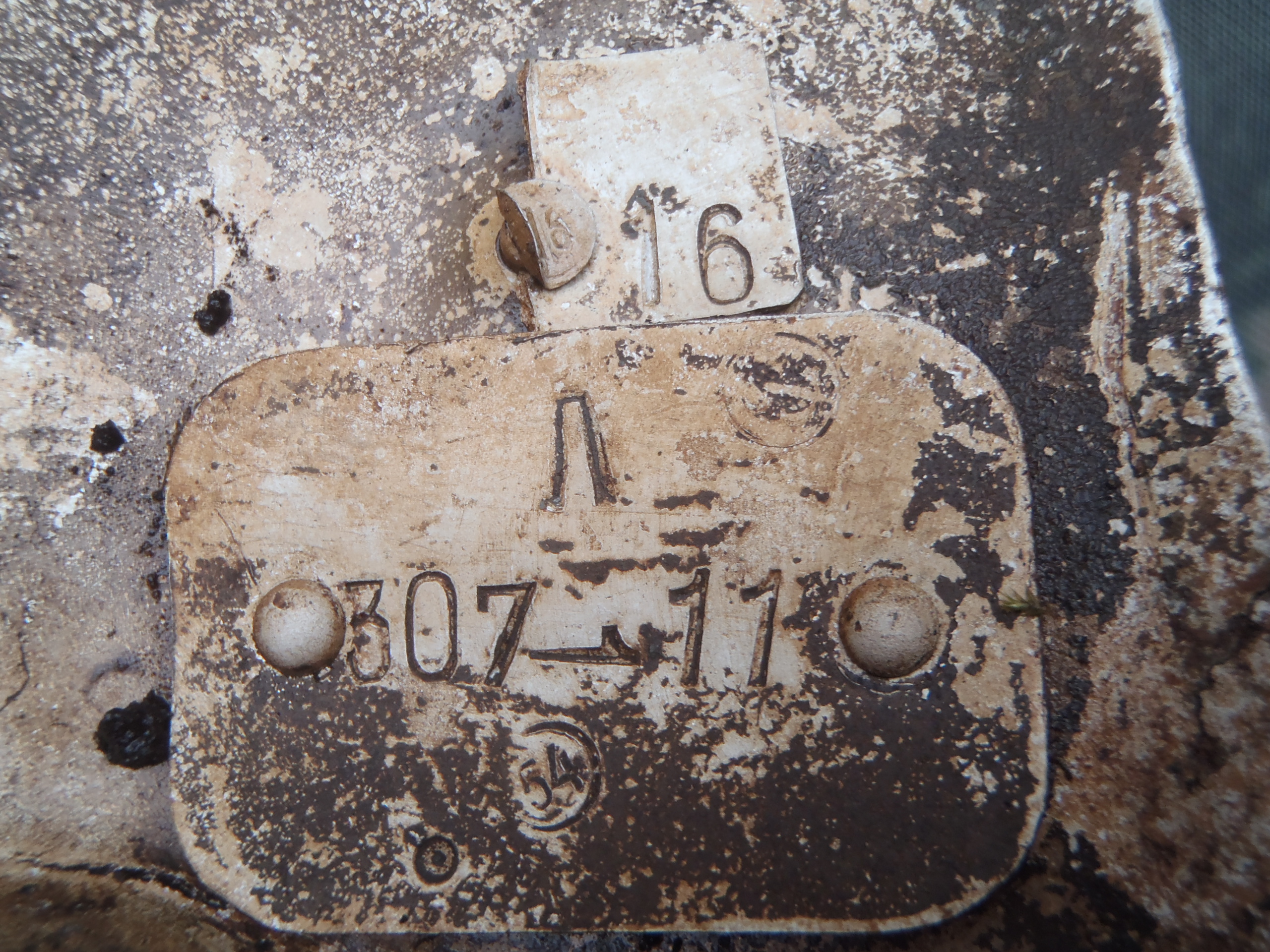

Пе-2. Если не изменяет память, 114 - заводское обозначение изделия на заводе.
в той теме обсуждали обозначение Пе-2 - 119. А вот 114 относилось к СБ.
Кроме того, смущает храповик. Не похож на ВИШ-61

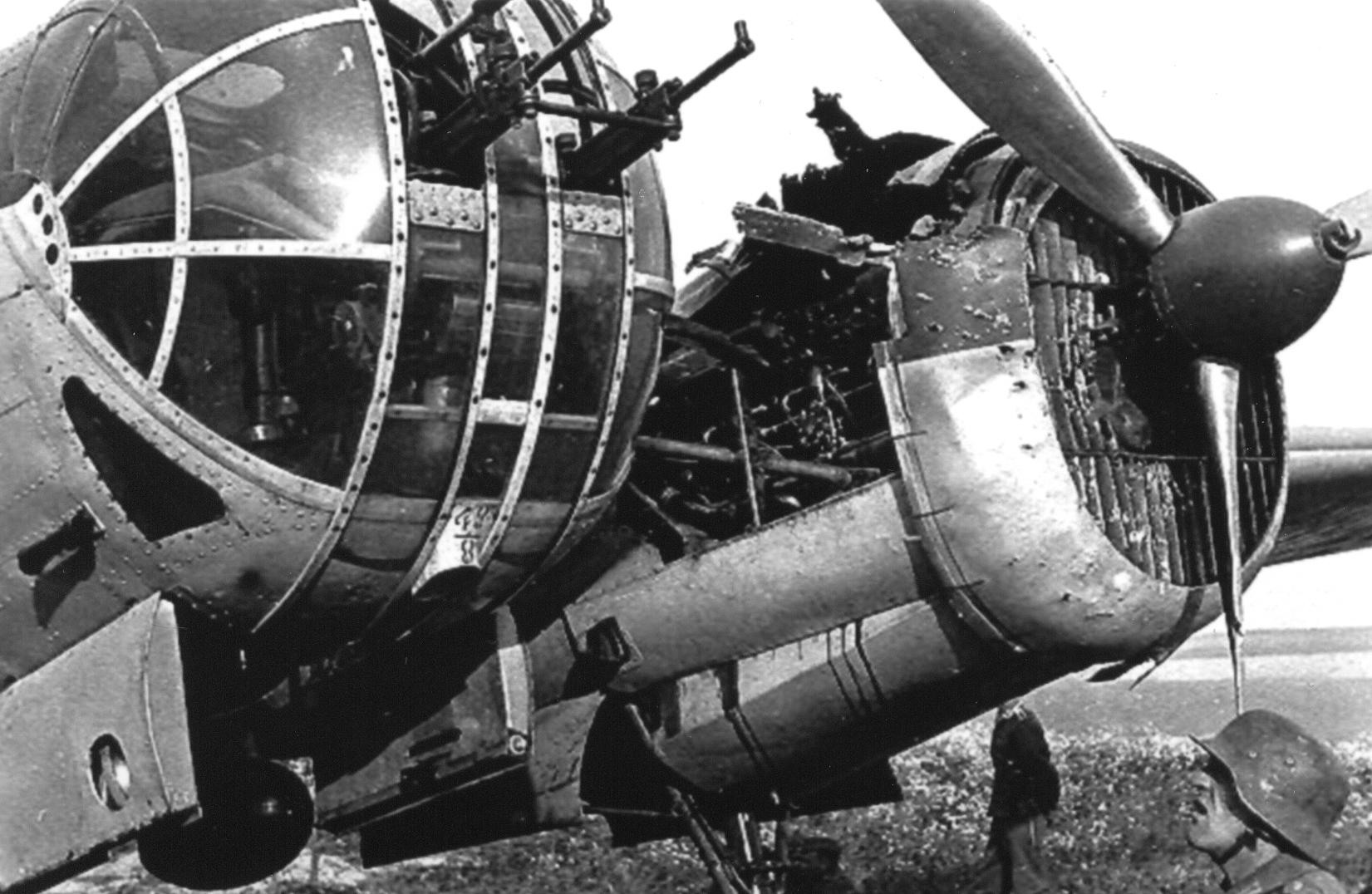

На СБ вот такие 200090905-sb.jpg винты ВФШ, АВ-5, ВИШ-2, ВИШ-22

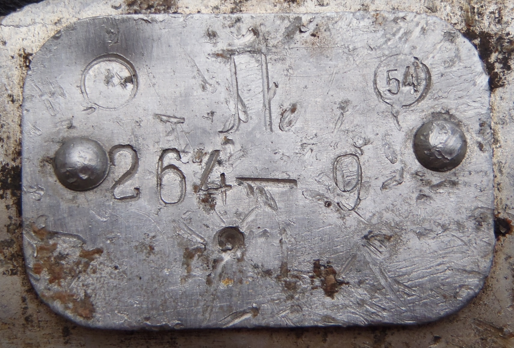

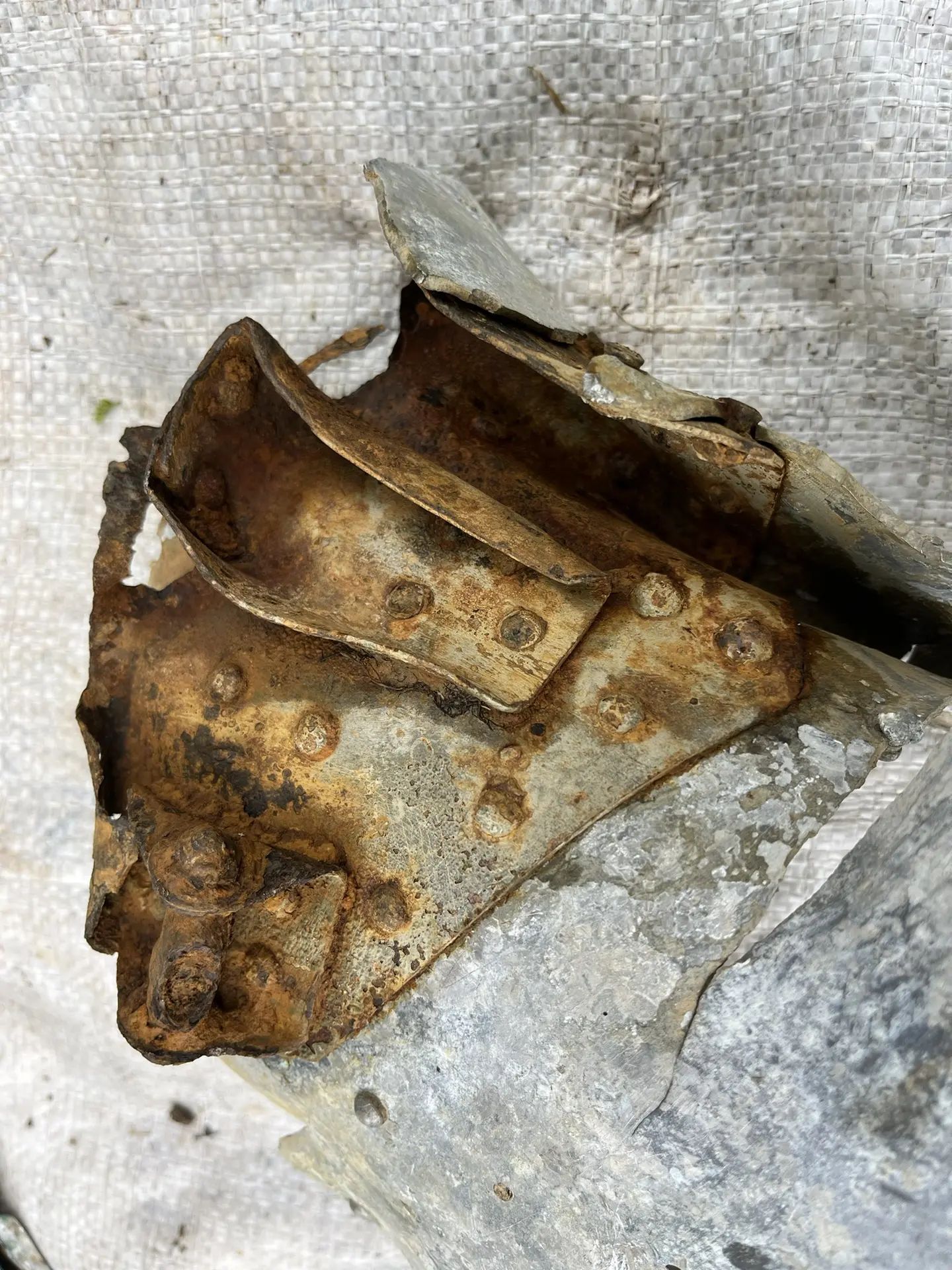

@SmolDen прошу и другие фото обломков выставить, где побольше фрагментов. Плюс указать, что БК найден пока только ШКАС. Ну и другие данные, если есть. Это важно для определения.
Пока я вижу шильдики, аналогичные СБ, да и технологические клейма похожи.
Изменено пользователем Kuf
Шильды  самолета  СБ,  без  вариантов.
Фото  для  примера  с  моих  СБ
@авиатор вот я  их тоже смотрел на форуме и другие, аналогичные.
2 часа назад, авиатор сказал:
Поддерживаю!!!
7 часов назад, Skuns сказал:
@Skuns Костя ты забыл, у Пешки -119.

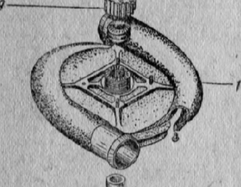

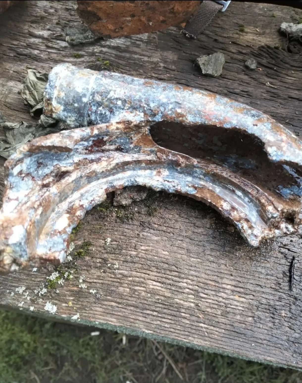

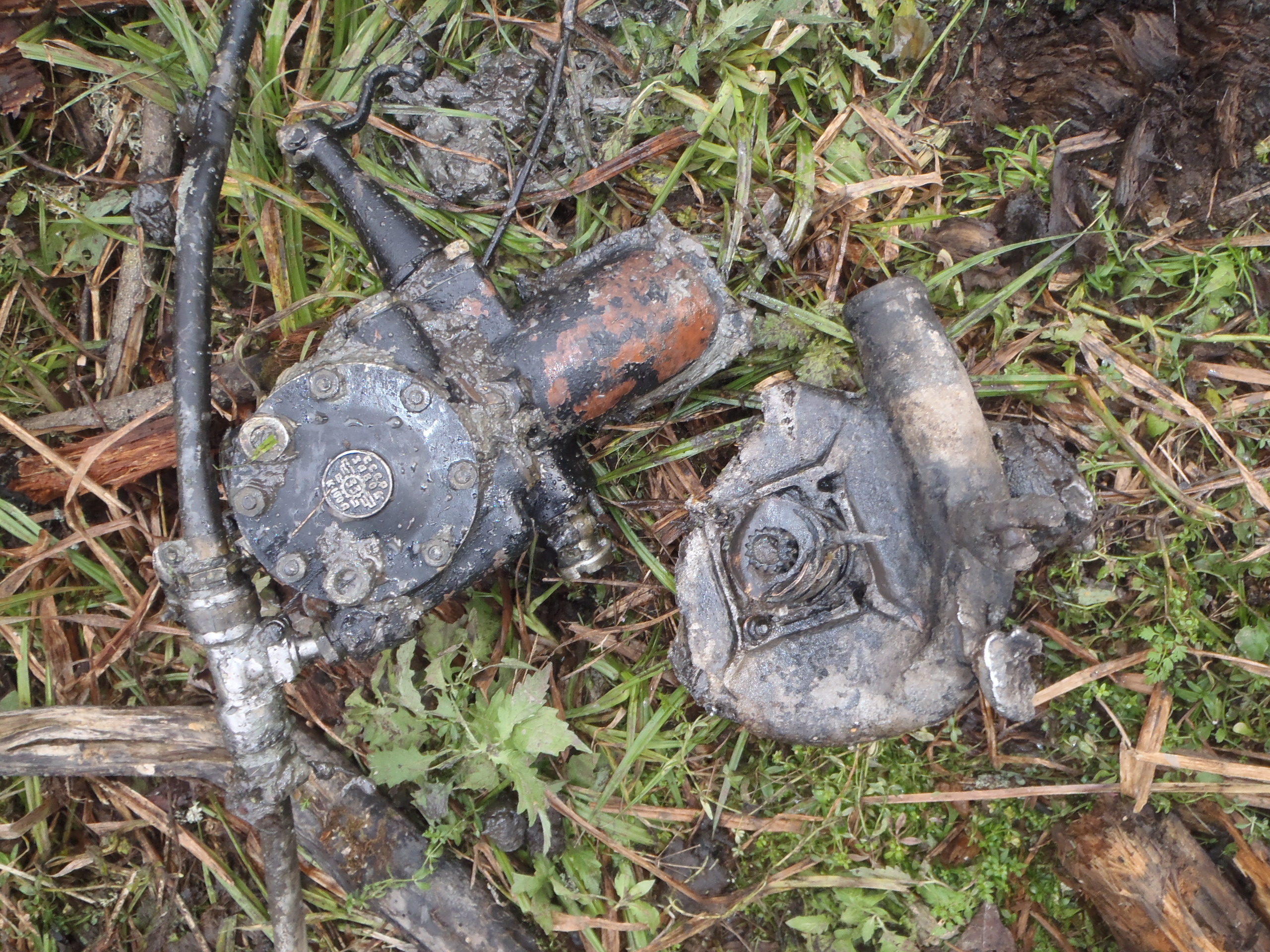

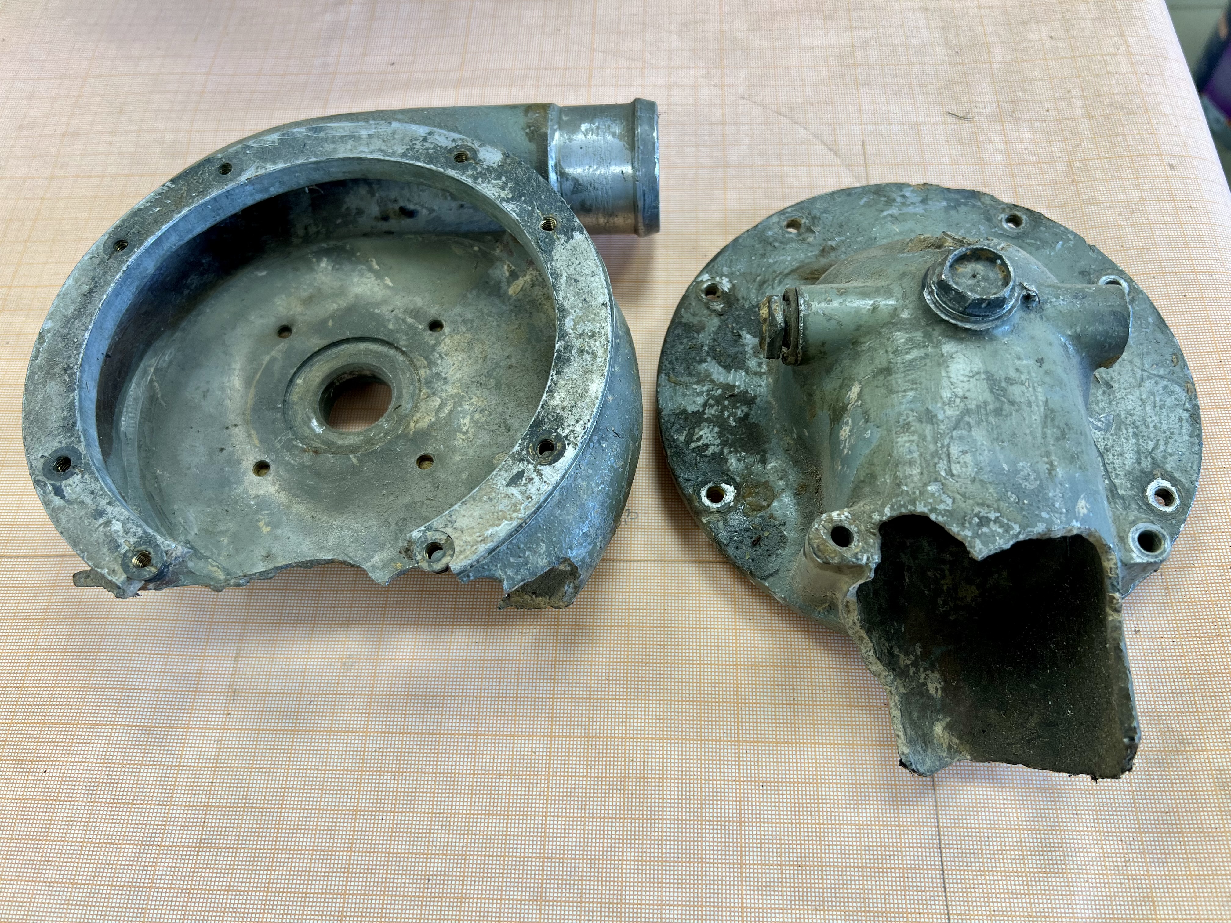

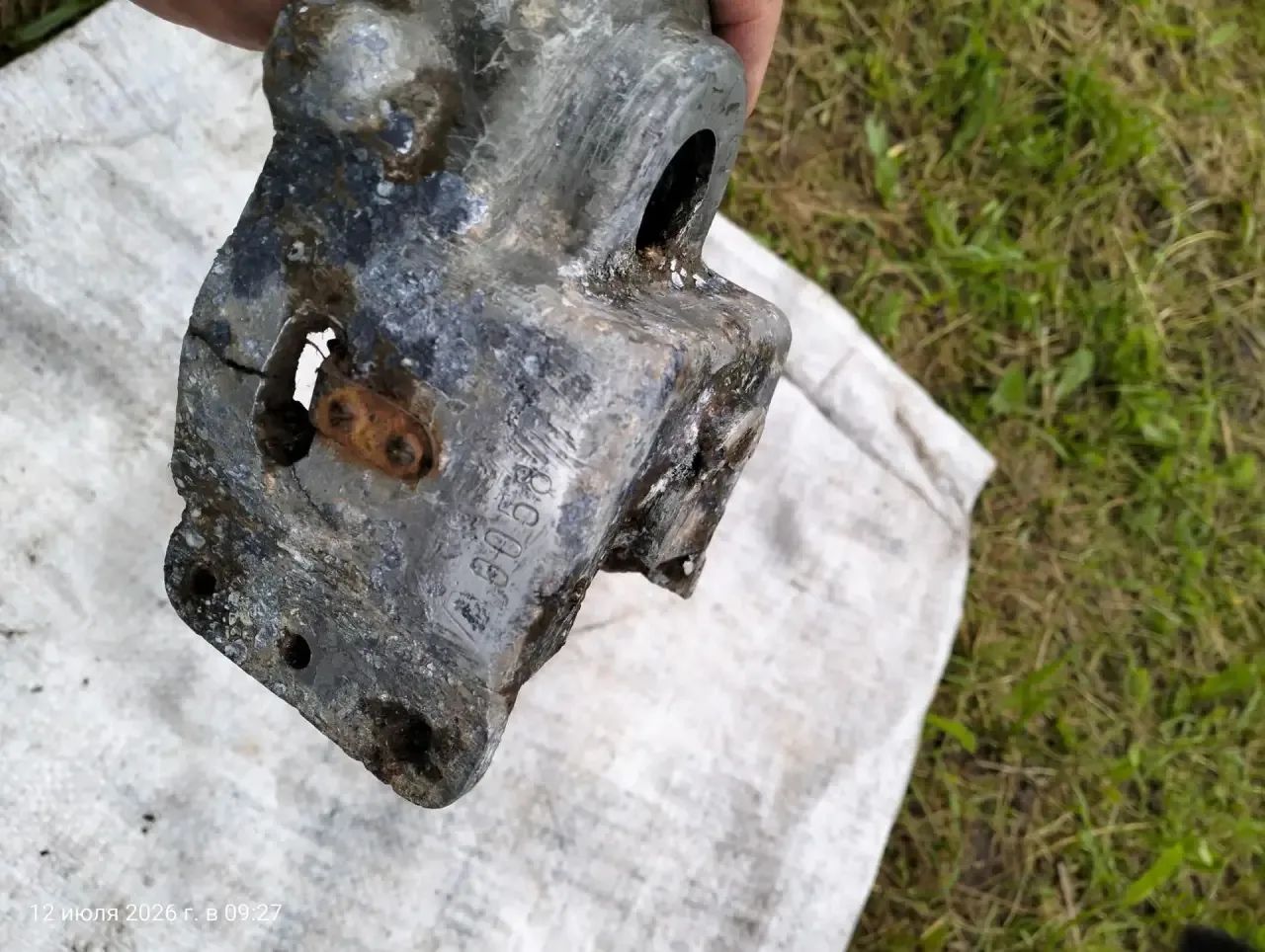

Ребята ранее делились информацией с МП. Фрагмент водяной помпы же? Похожа как на моторе М-105... На СБ подобная?
Так они, вроде бы, похожие на этой ветке. Под рукой мануалов сейчас нет, чтобы посмотреть.
11 час назад, kubanec сказал:
Да,  подобная.  Вот  фото  с  места  падения.

Друзья, я бы с удовольствием показал части мотора, но в данный момент их нет, есть полоса 15м на 70м с обломками с заглублением на штык лопаты и до метра. И все элементы мелкие, крупных обломков нет. Есть мнение что основные части в болотине, но это мы узнаем позже. Странно как то и части обшивки и перегородки внутренние и части от мотора попадаются вперемешку

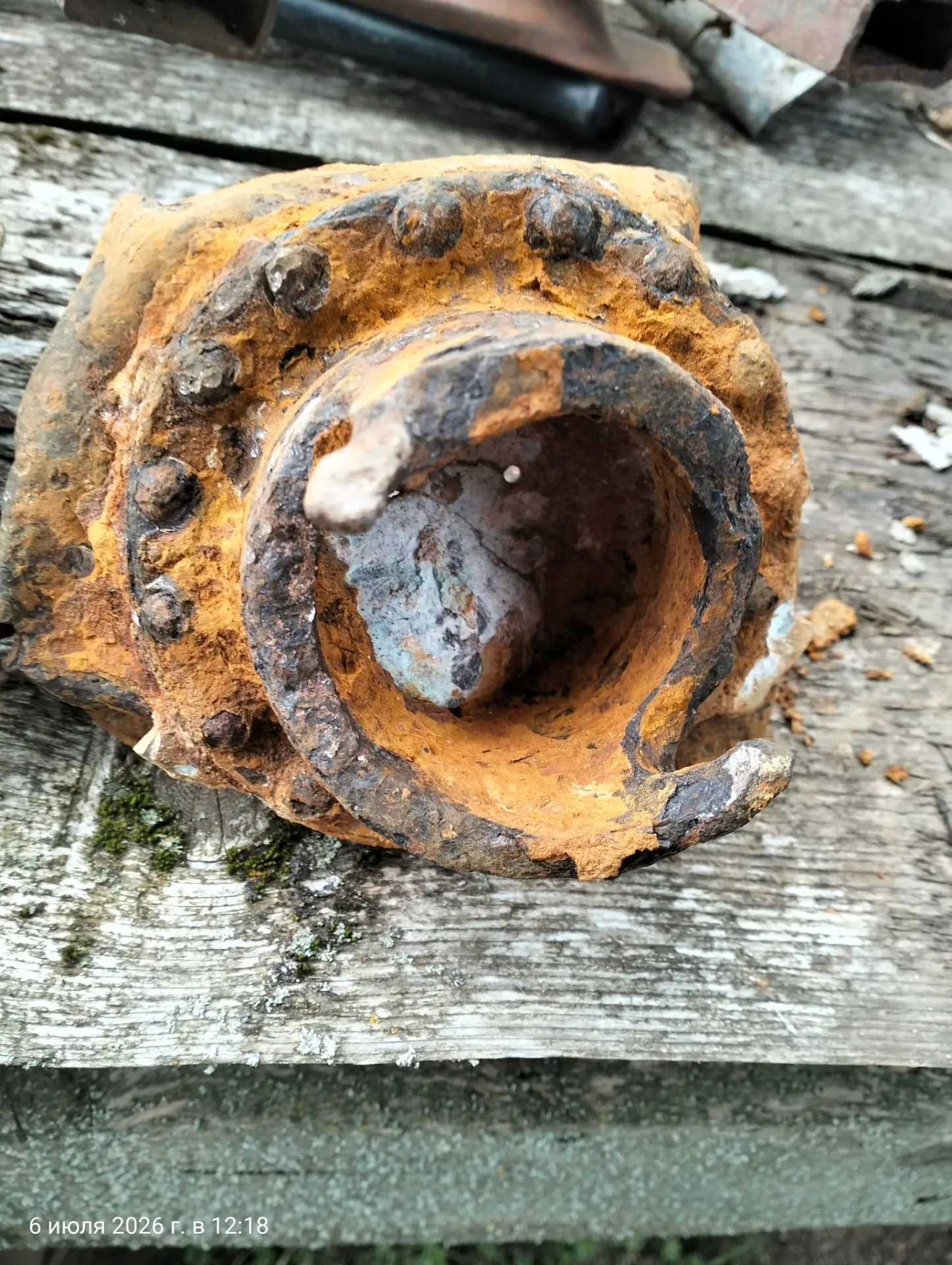

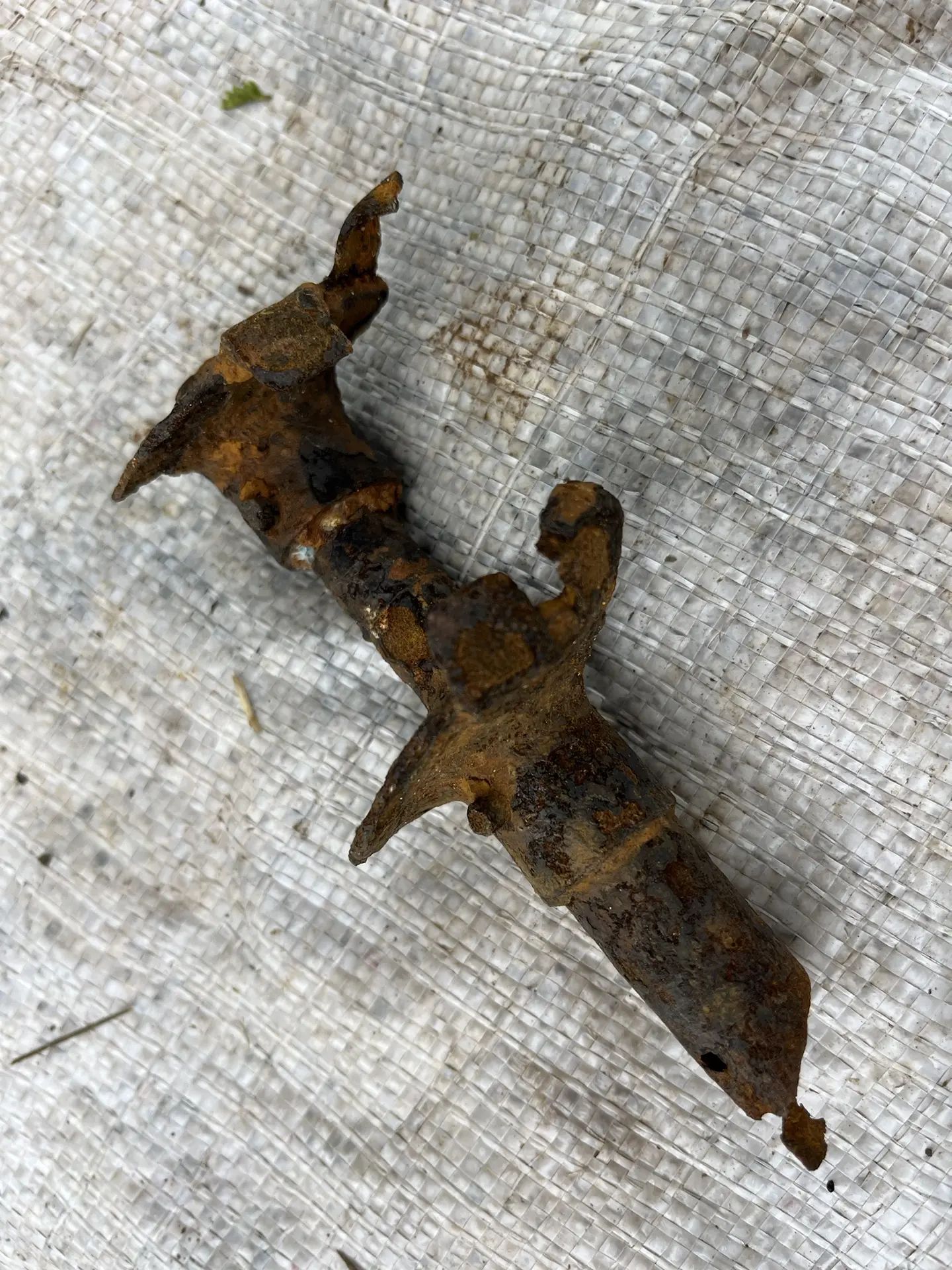

Карбюратор К-100А
СБ, Сталь-7, И-17бис

1 час назад, Polk1818 сказал:
Карбюратор К-100А
Внимательней  надо  читать.  Это  фото  я  выкладывал  как  образец  помпы
с  места  падения  самолета  СБ.

Написано “Вот фото с места падения» я как должен догадаться что с другого?)
Вот фото водяной помпы от М-105 .
другое изготовление
Изменено пользователем Polk1818
А  чего  там  догадываться?  Человек  задал  вопрос,  получил  на  него  ответ.
Вопрос  и  ответ  в  одном  сообщении..

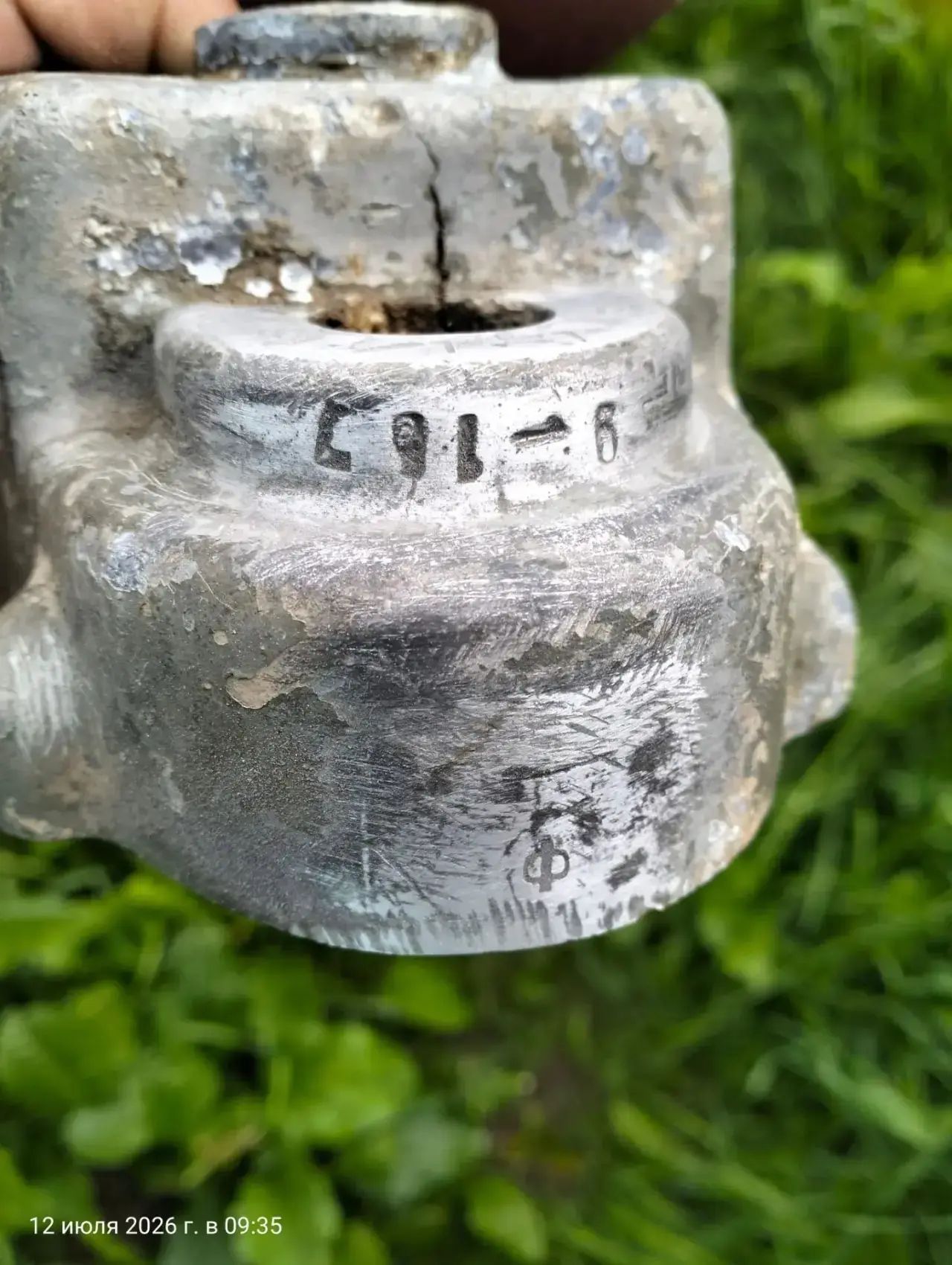

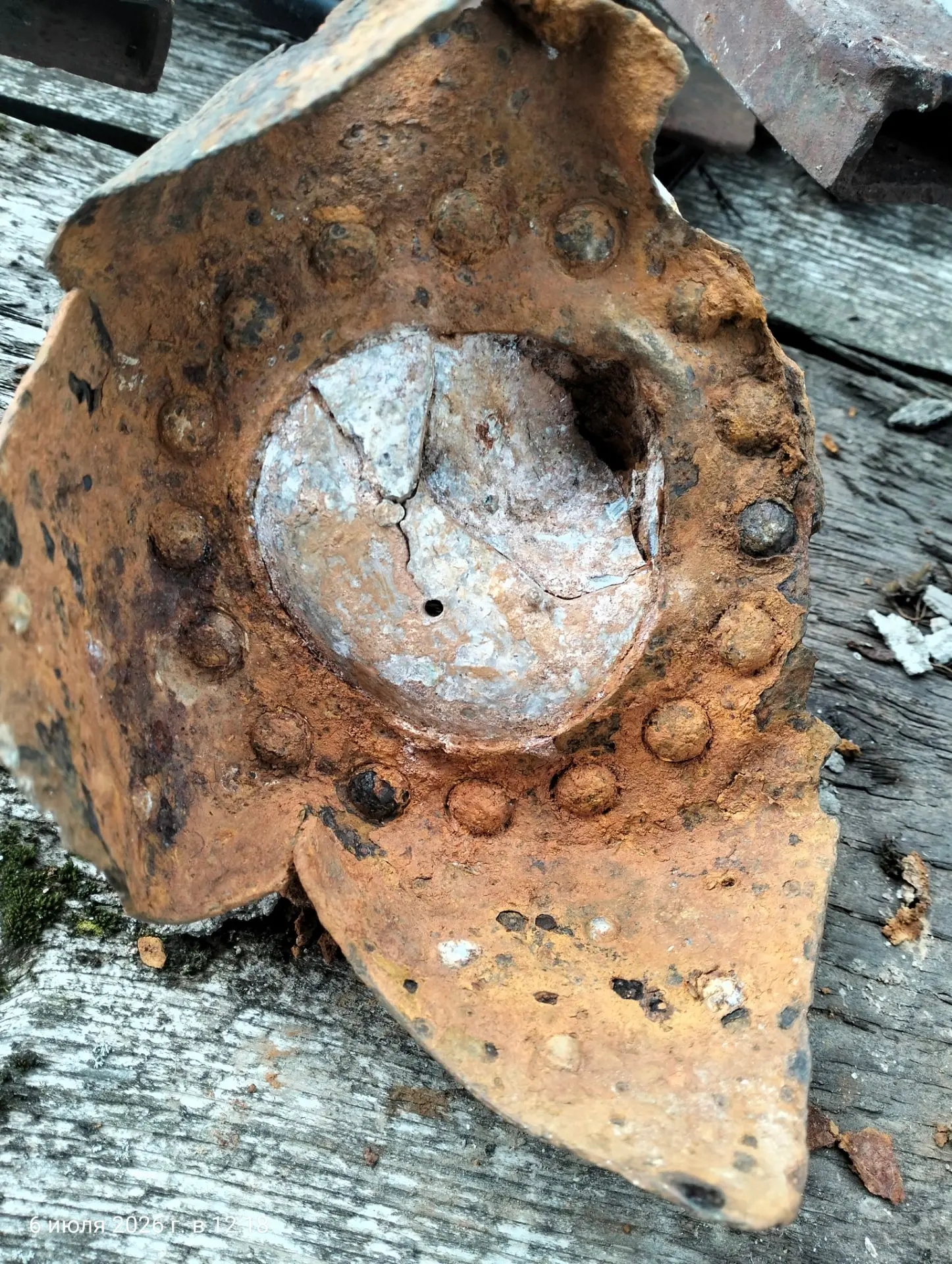

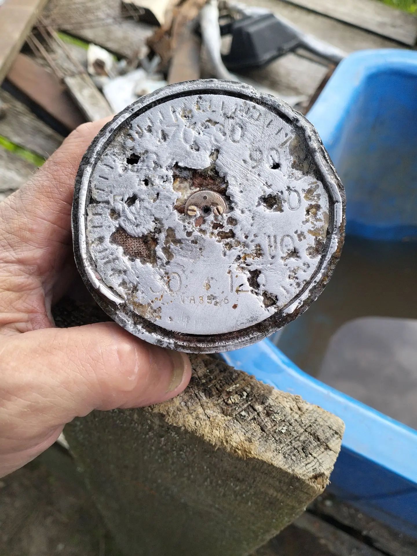

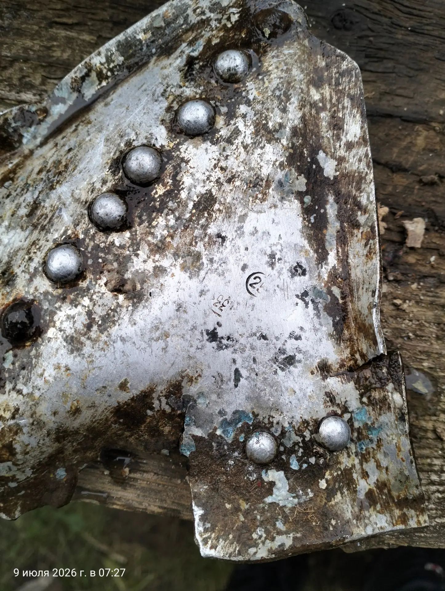

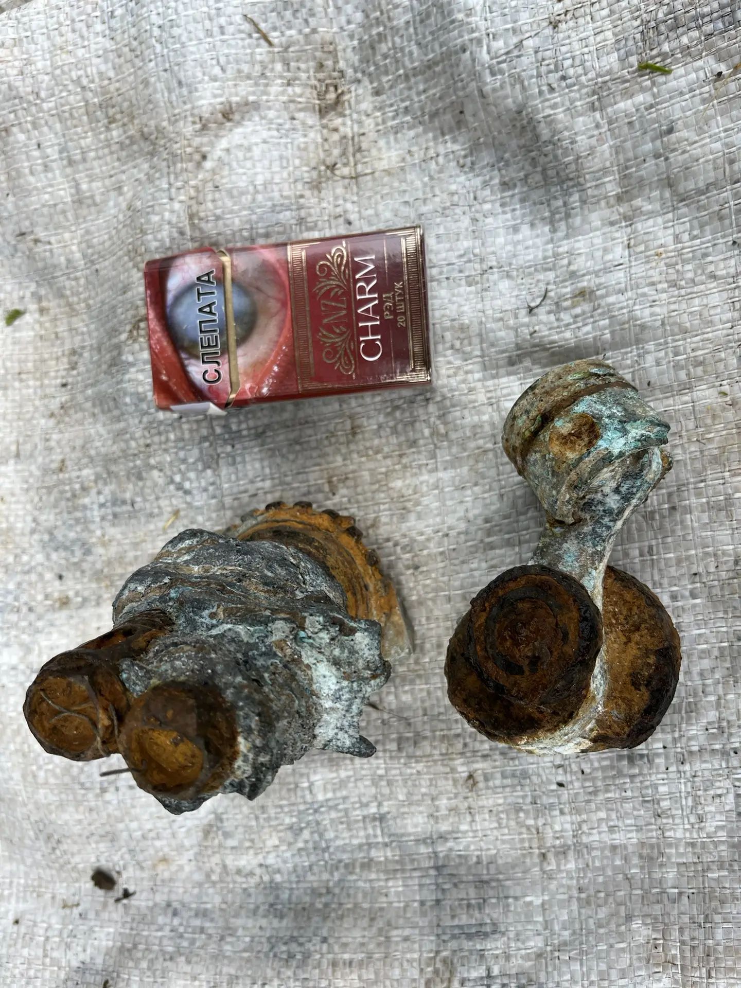

Доброго дня господа

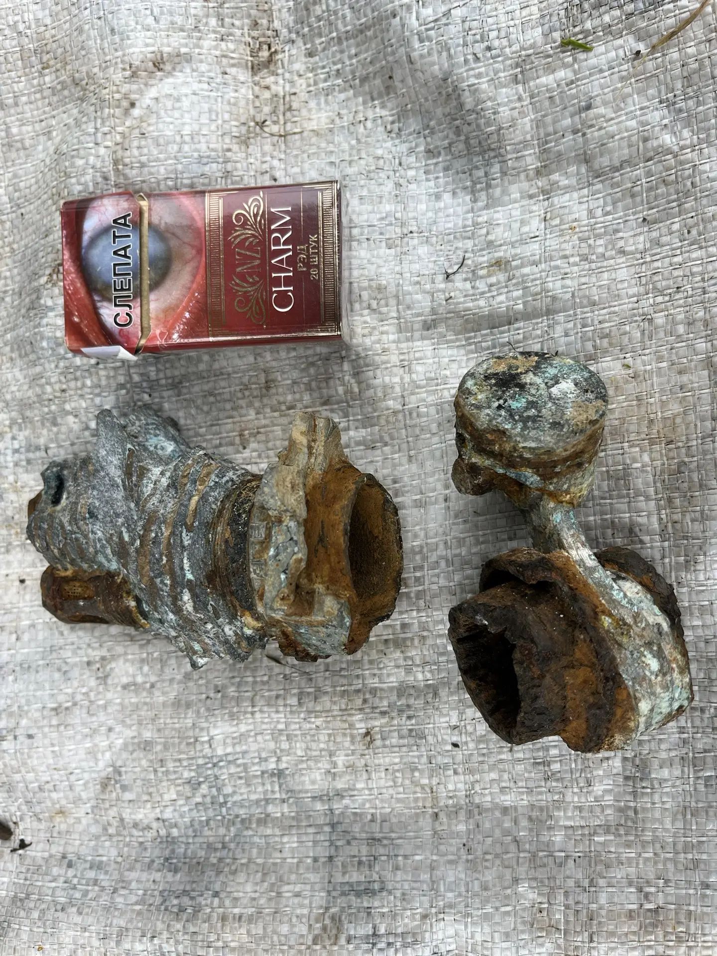

Для идентификации и более точного опознания модели и других возможных данных по нашему самолету, я буду сбрасывать разного рода найденые части/обломки и прочее. Возможно, они смогут натолкнуть на какую-то мысль уважаемых форумчан и подсказать нам, верной ли дорогой мы движемся.
Изменено пользователем SmolDen
@SmolDen Приветствую! На фото с пачкой сигарет обломки компрессора АК-40("Вьет"),что говорит в пользу мотора М-100,М-100А или М-103. На моторах М-105 стоял компрессор АК-50. Еще один довод в сторону СБ.
