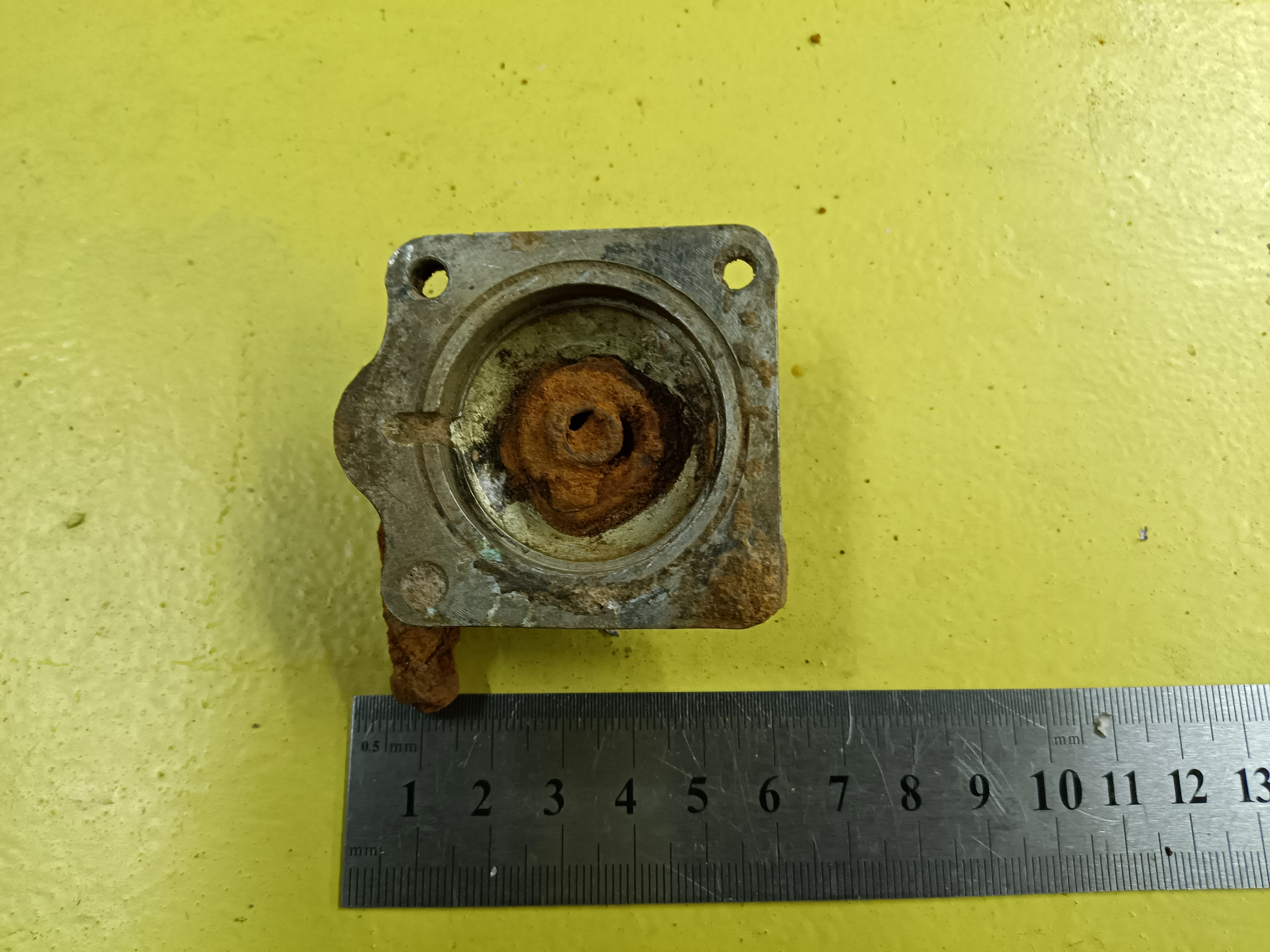

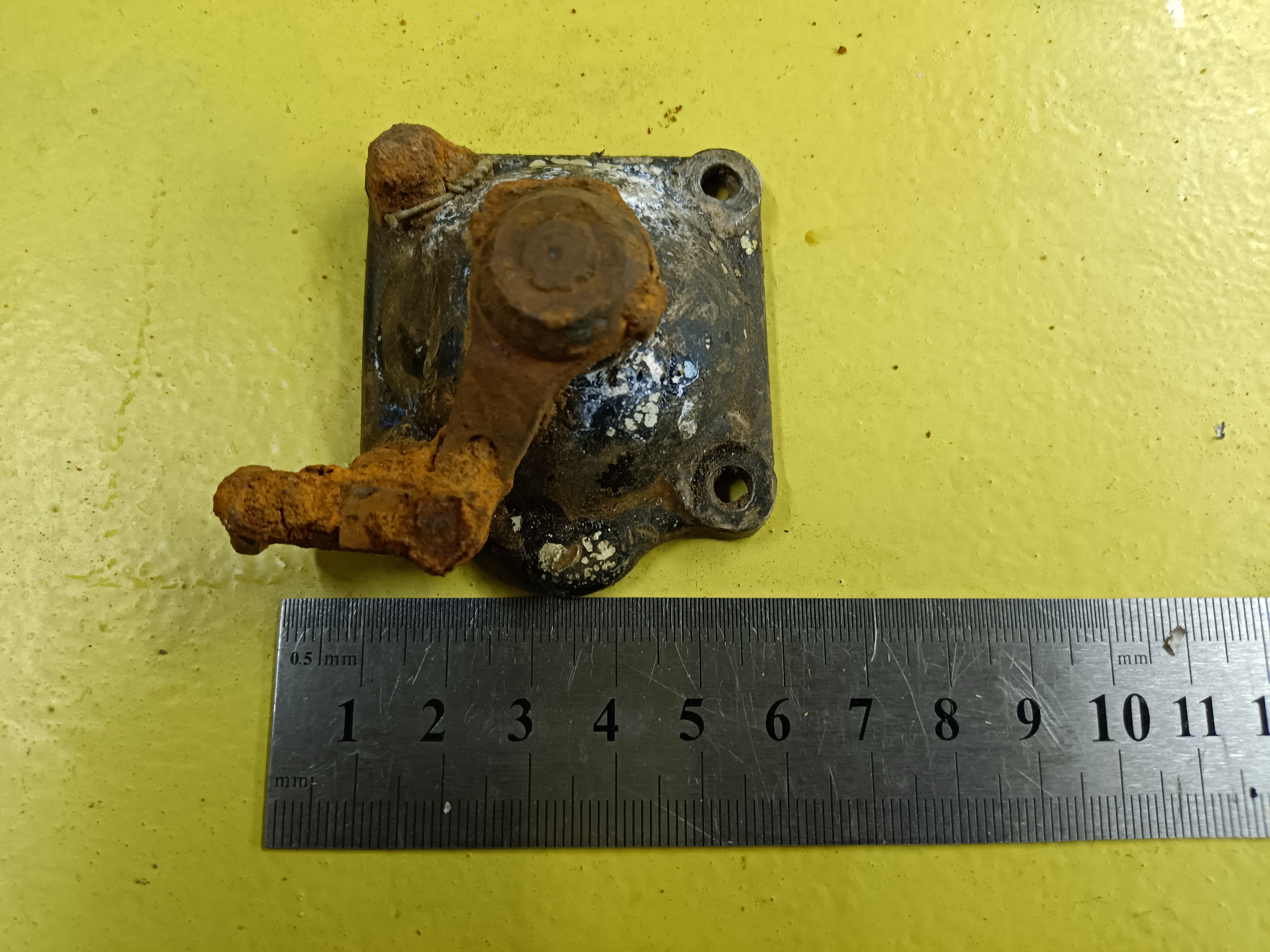

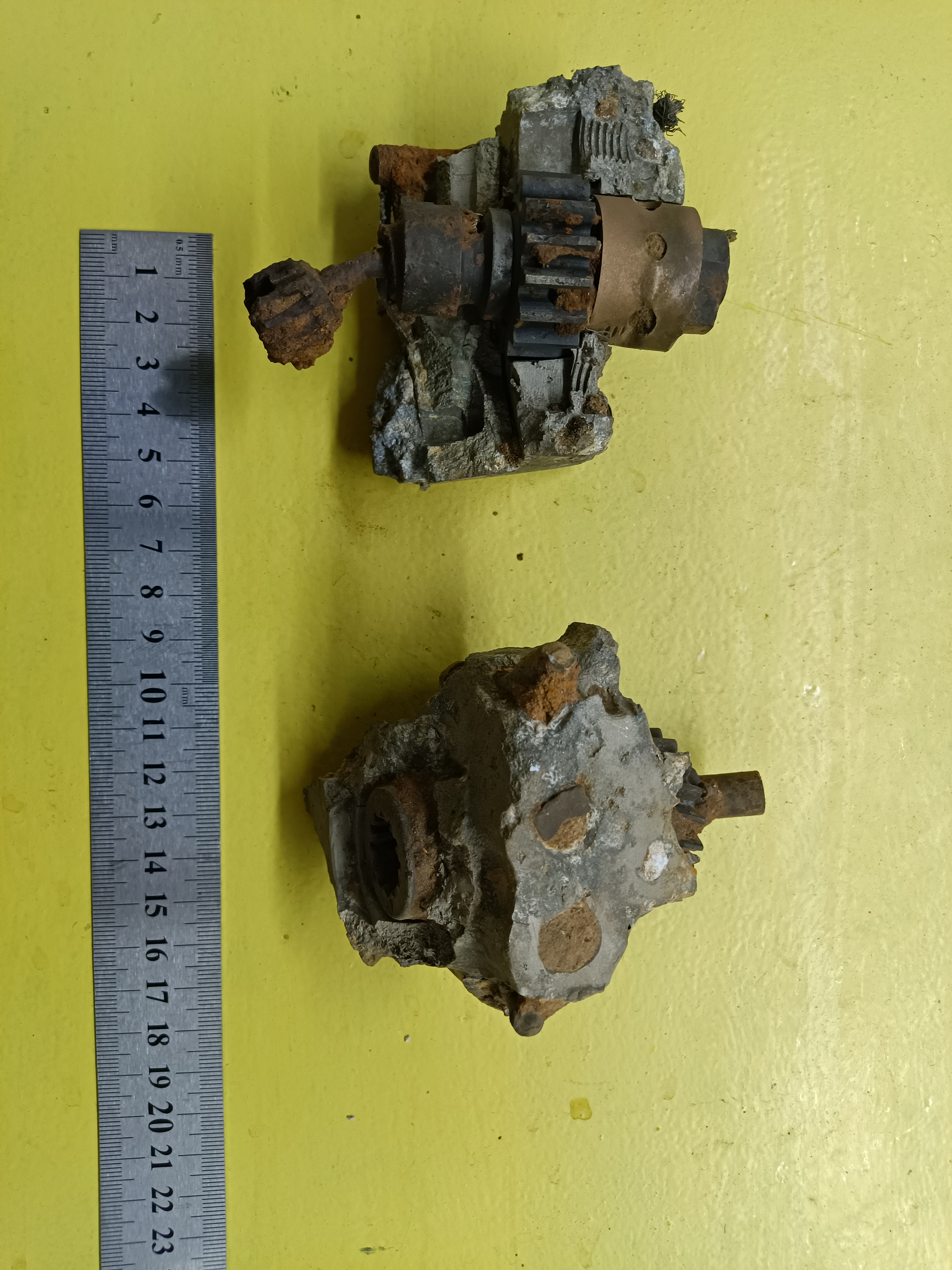

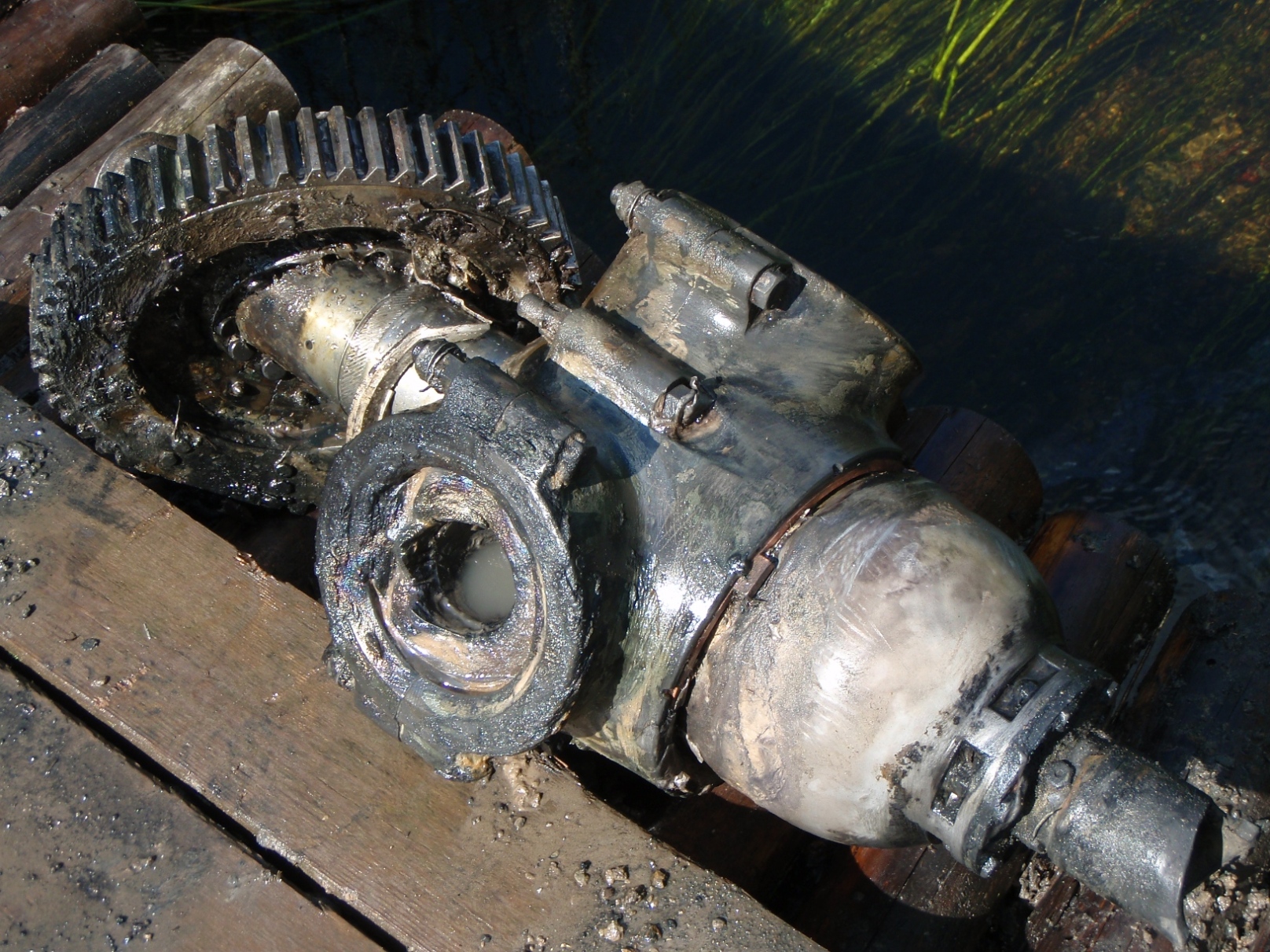

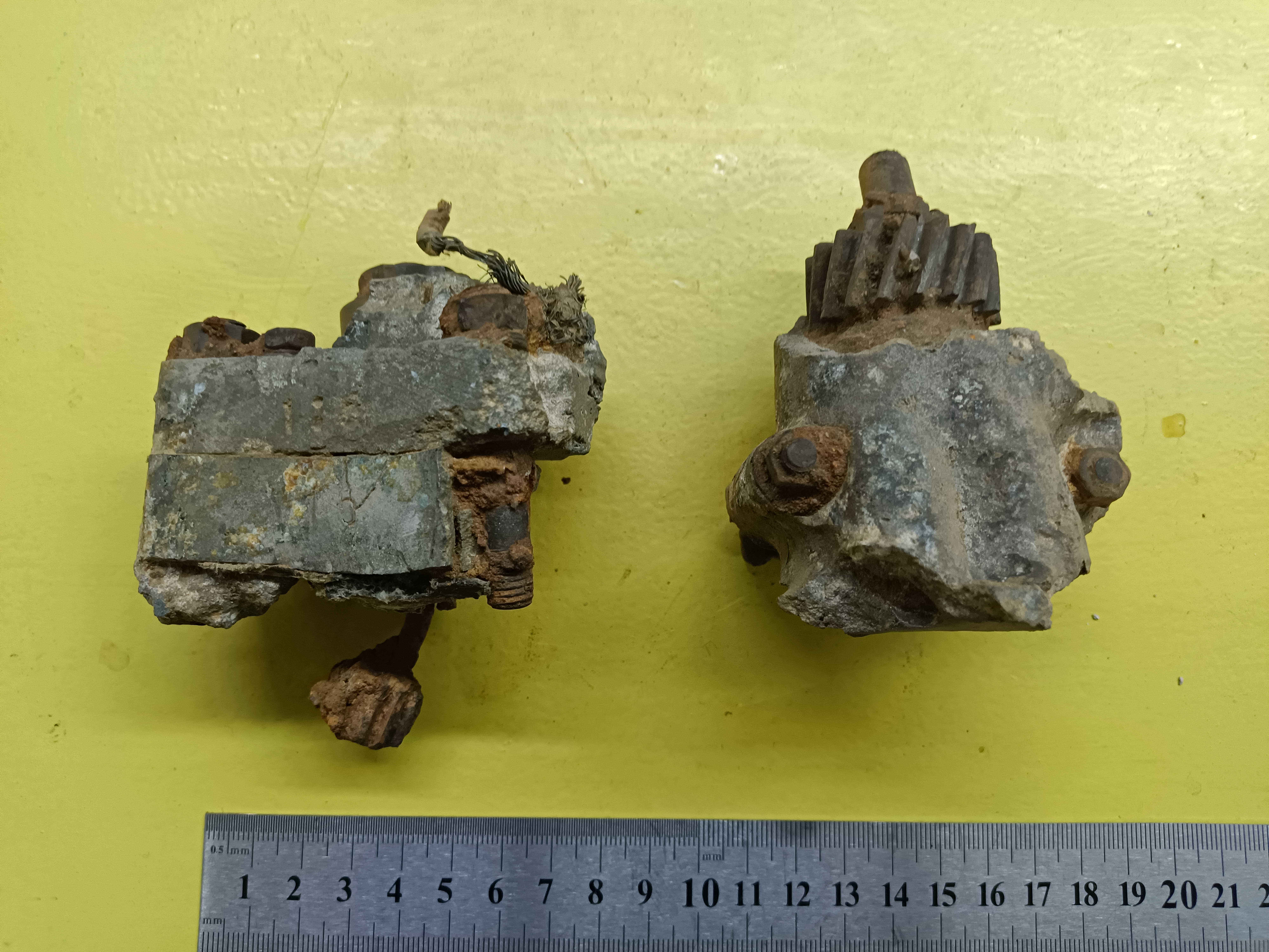

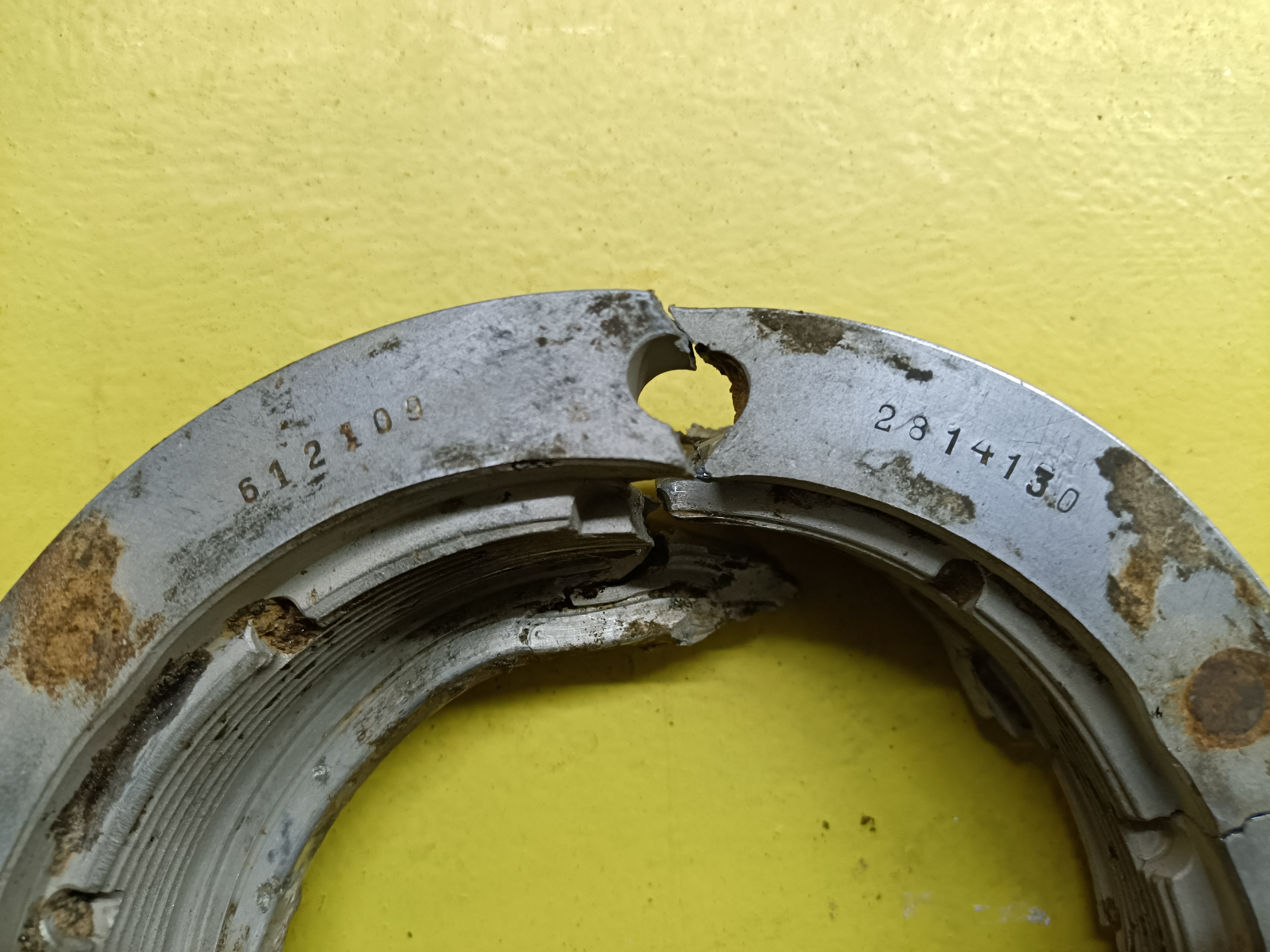

Номер двигателя.
клейма 39-го завода.

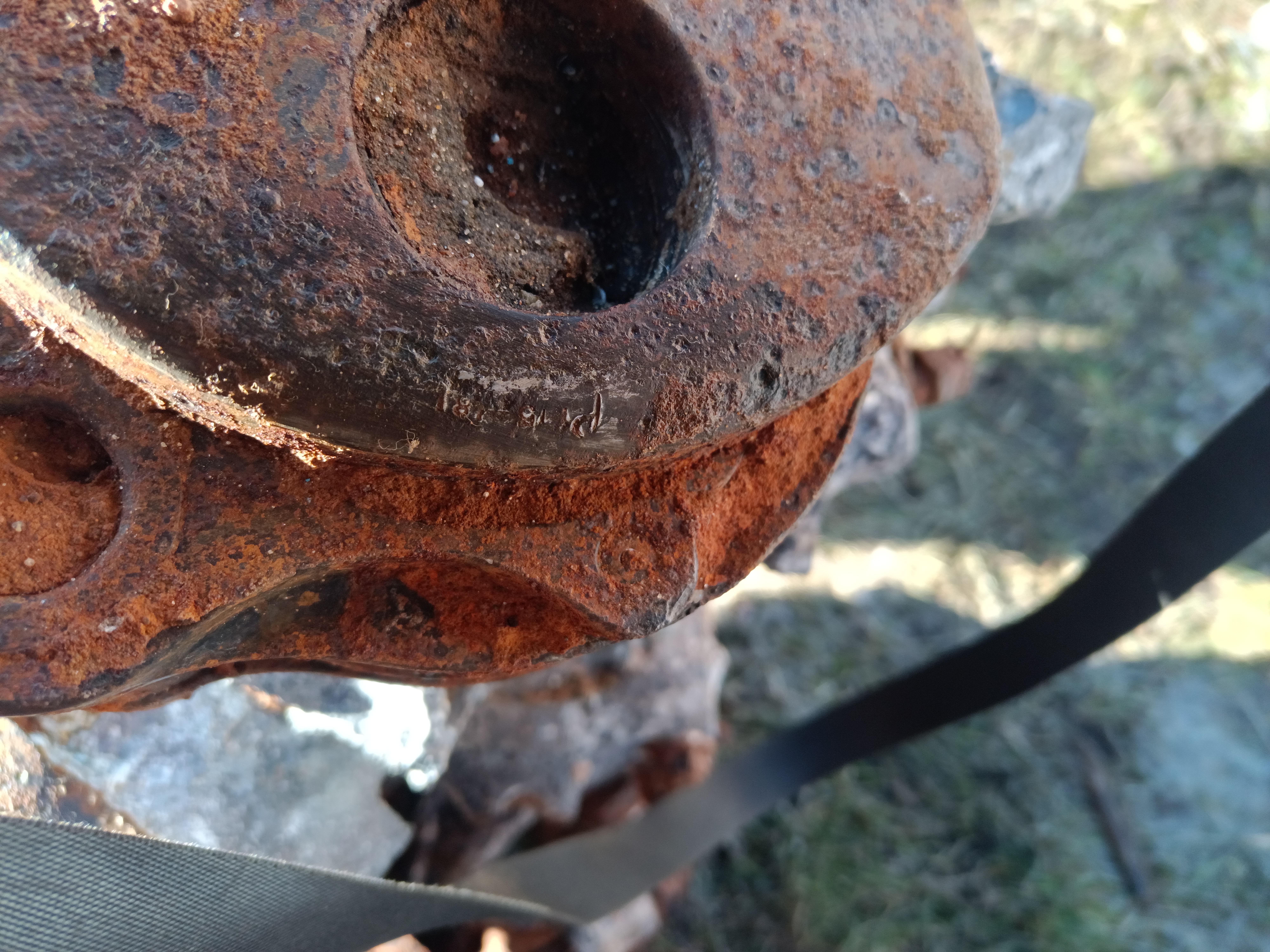

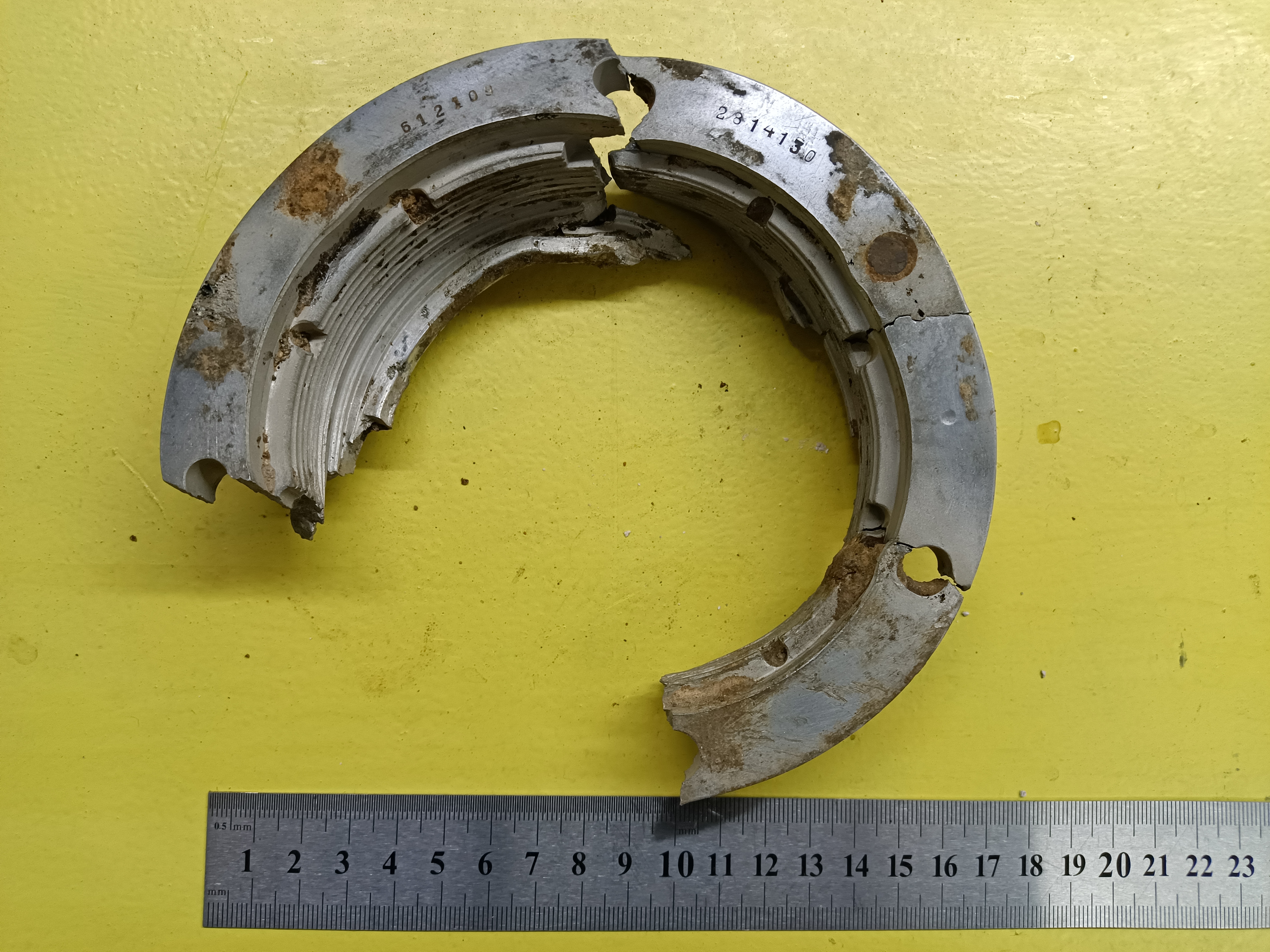

Остатки ВИШ-61 с 2-мя номерами.
на стыке храповика
Изменено пользователем Михаил 83
8
добавлю новые результаты работ.
храповик
на левом номер 115
может кто подскажет

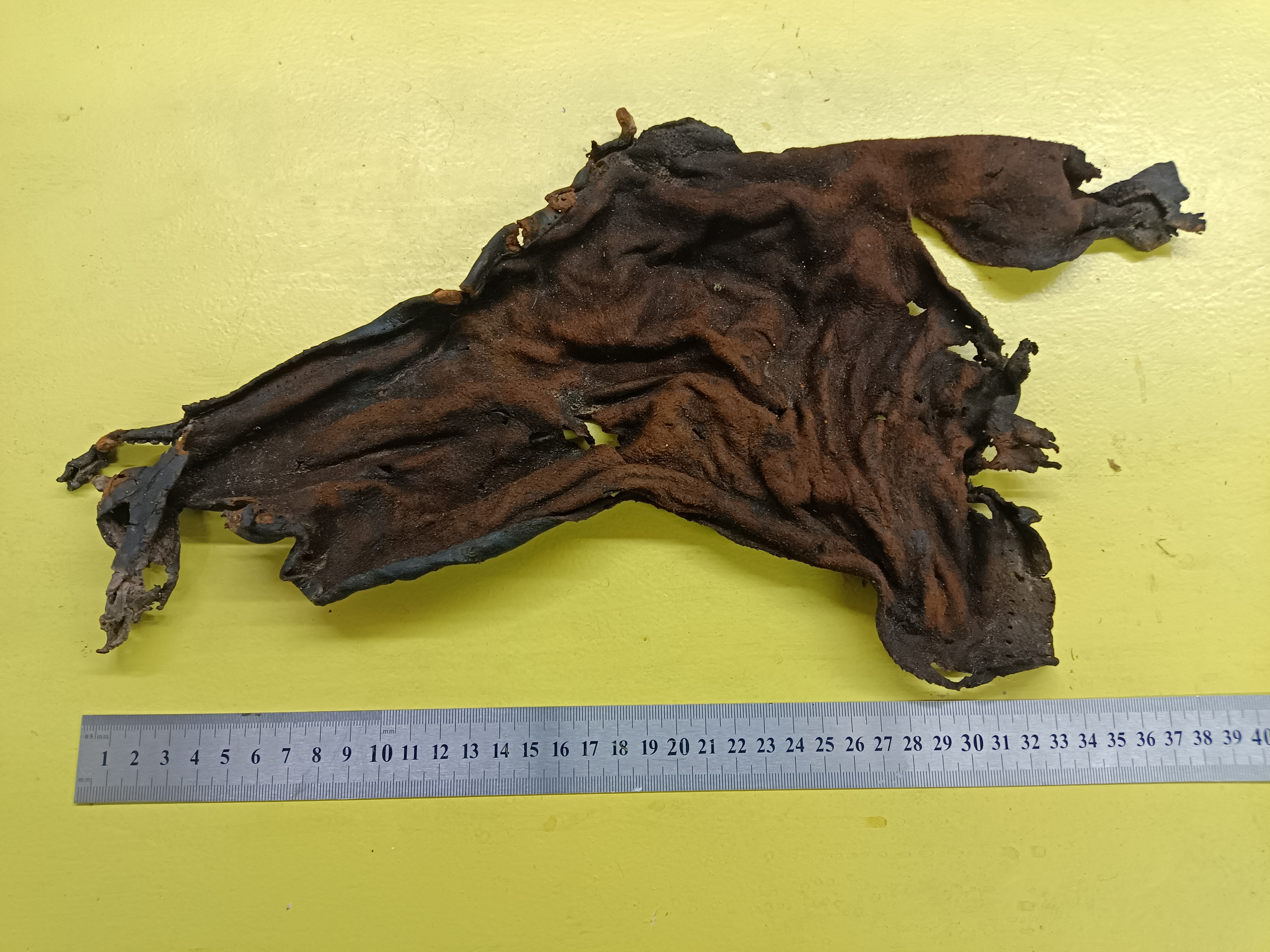

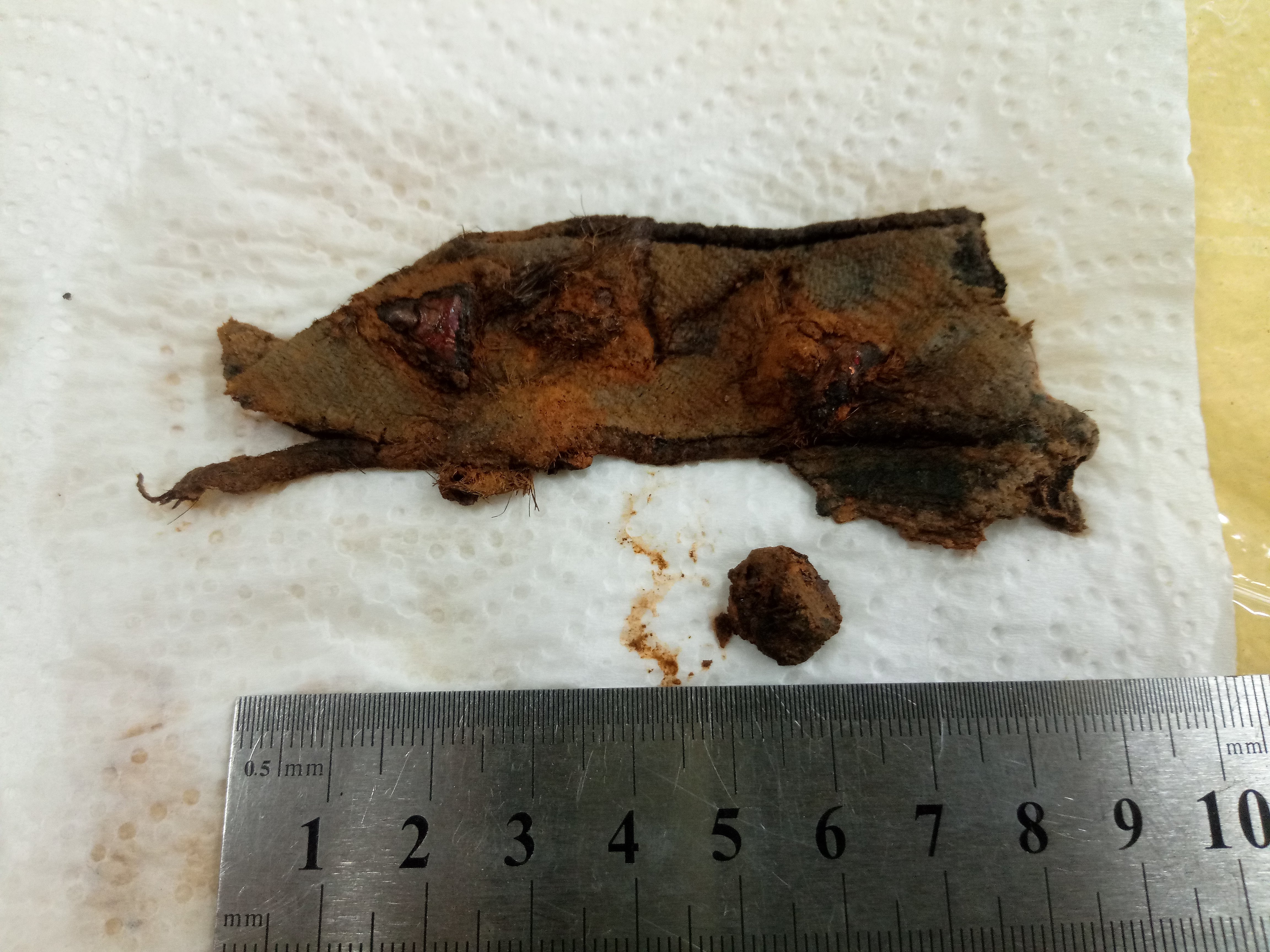

кожа не опознана
5

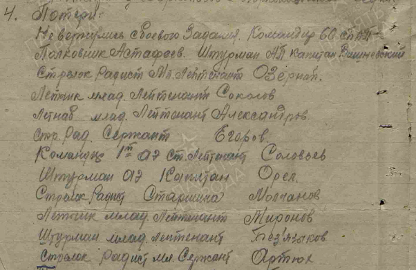

Экипажи не вернувшиеся с задания 11.07.41г.
Но не номеров самолетов, не двигателей нет.
Даже указаны только фамилии.
Часть я нашел. Все числятся не вернувшимися с задания, других данных нет.
Добавлю новое.

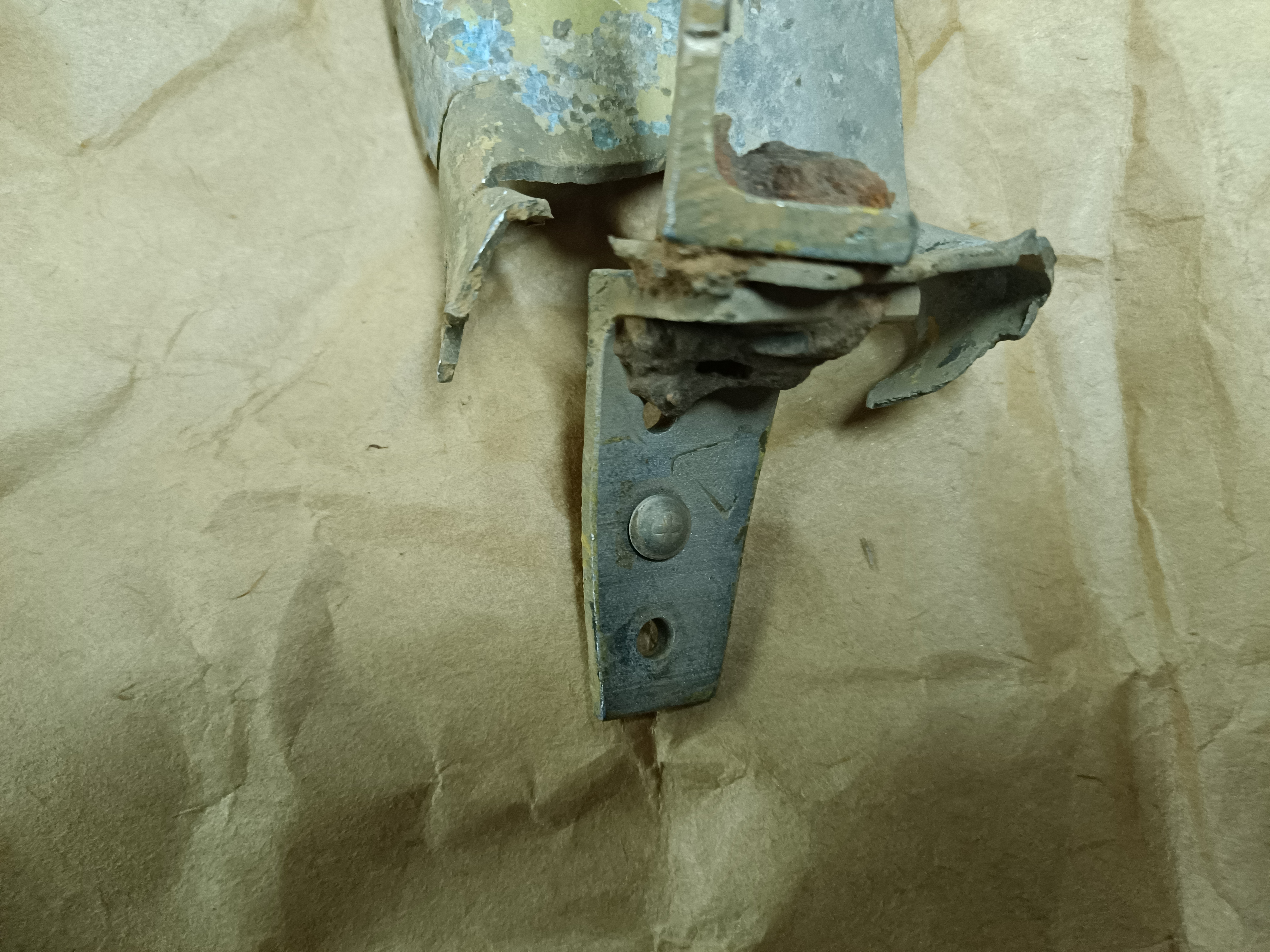

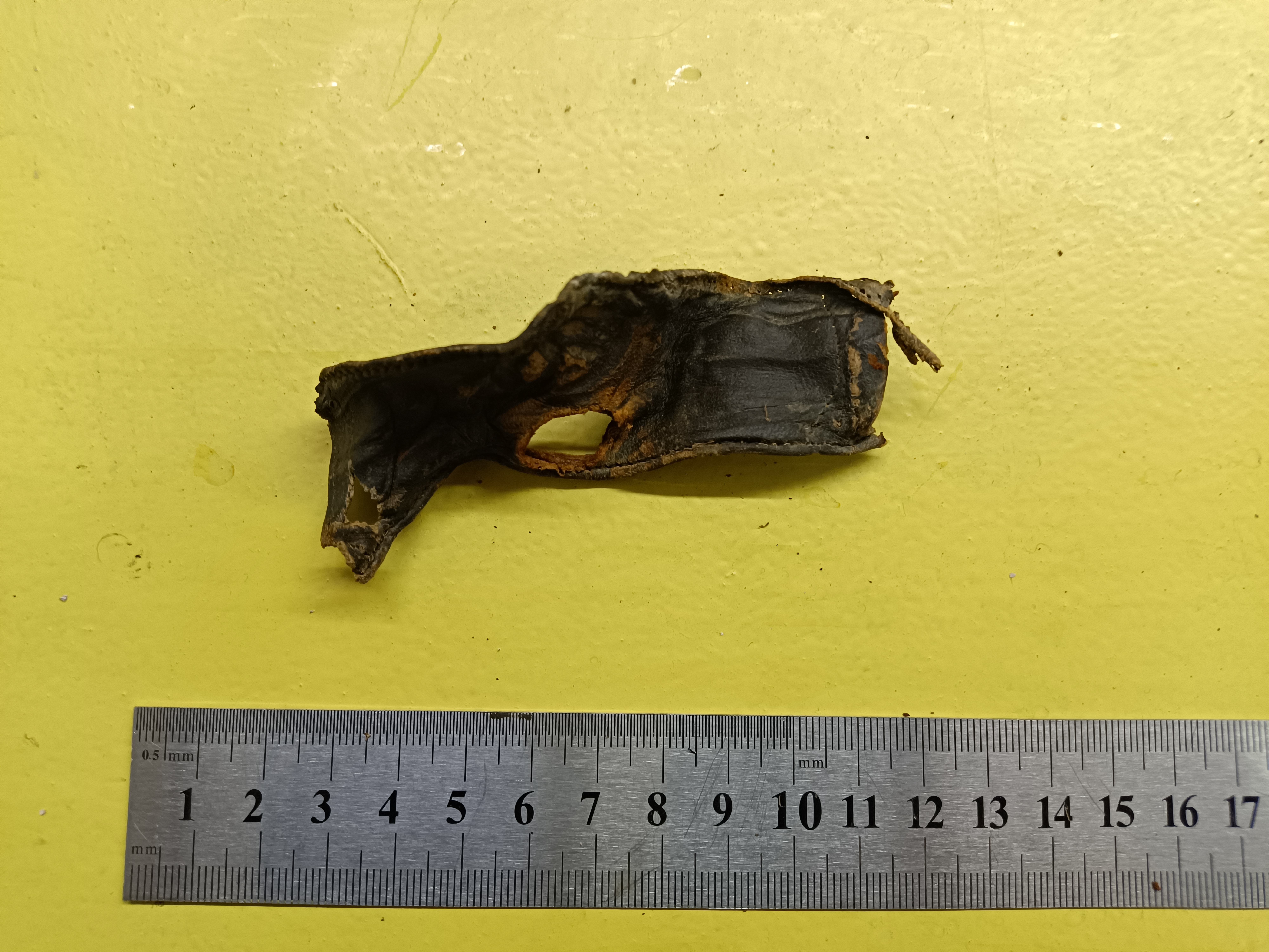

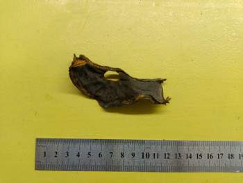

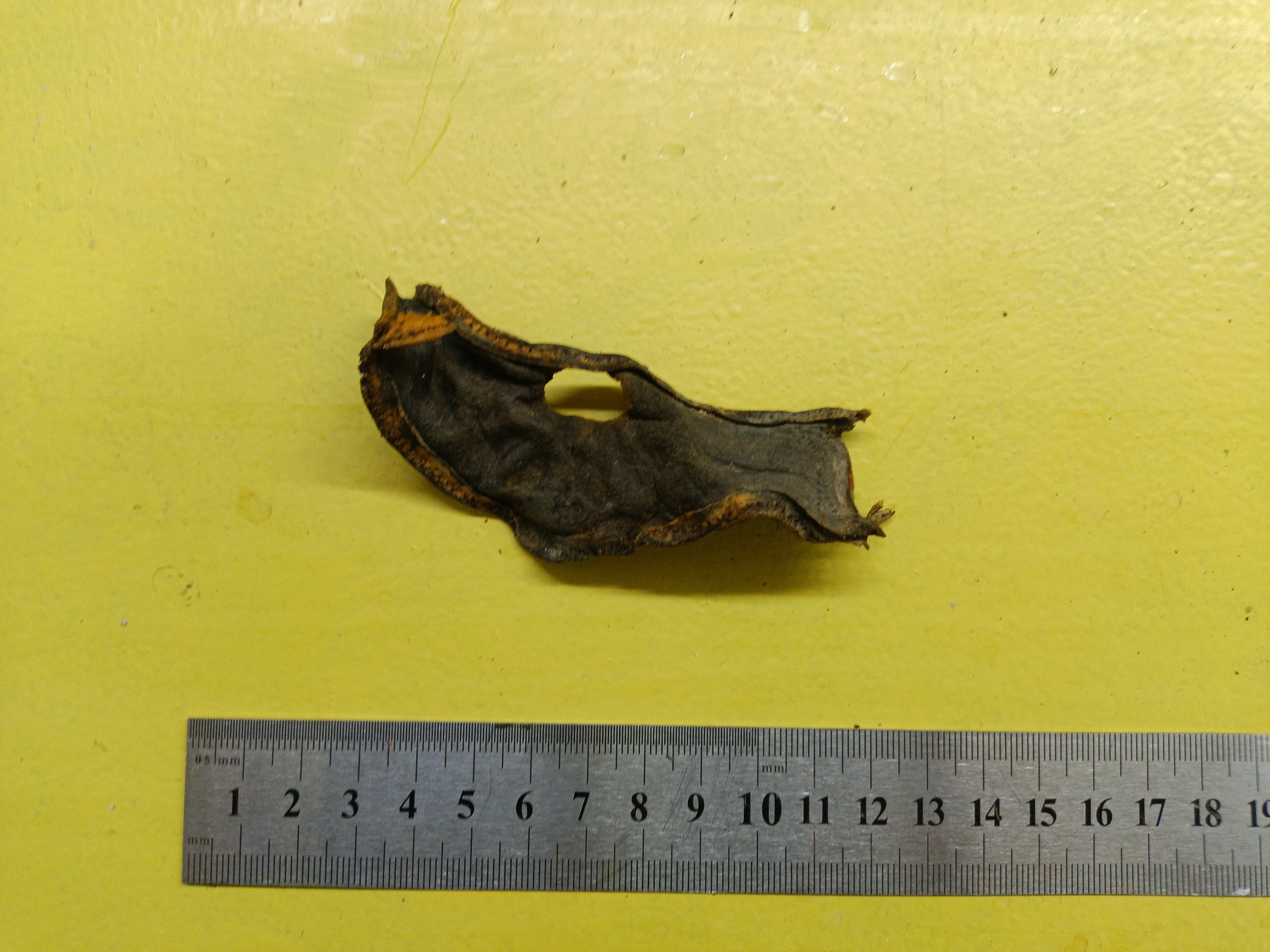

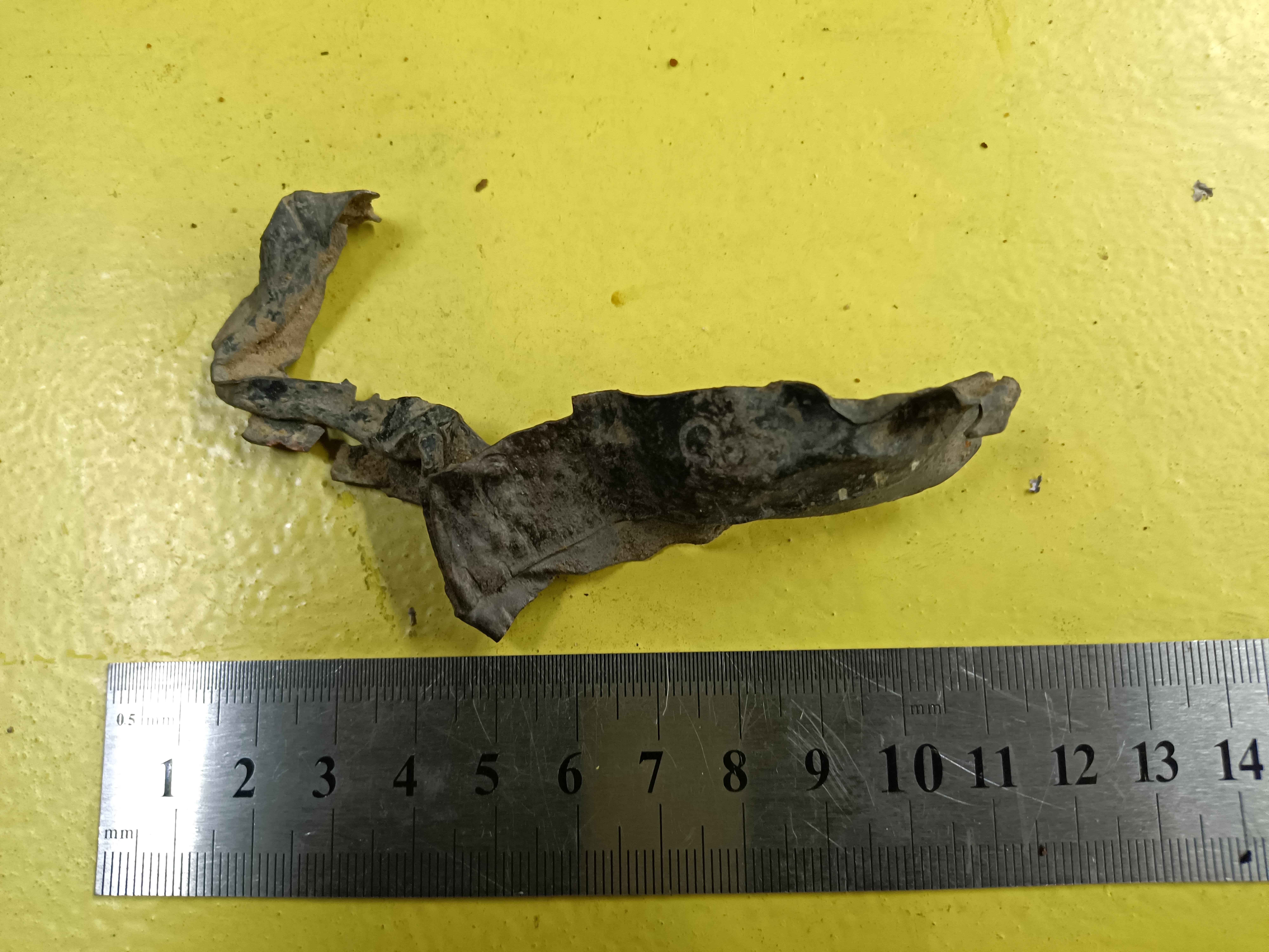

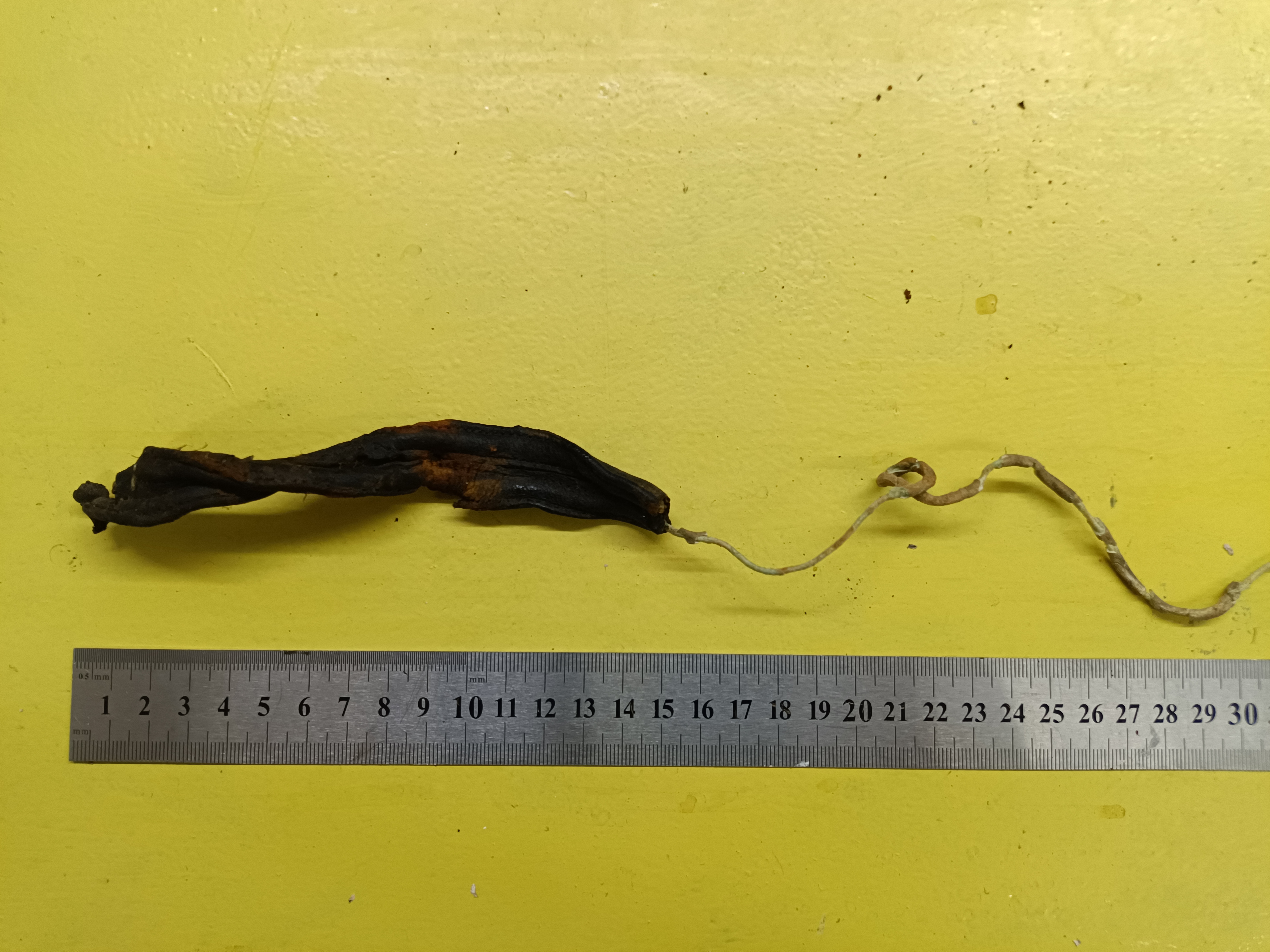

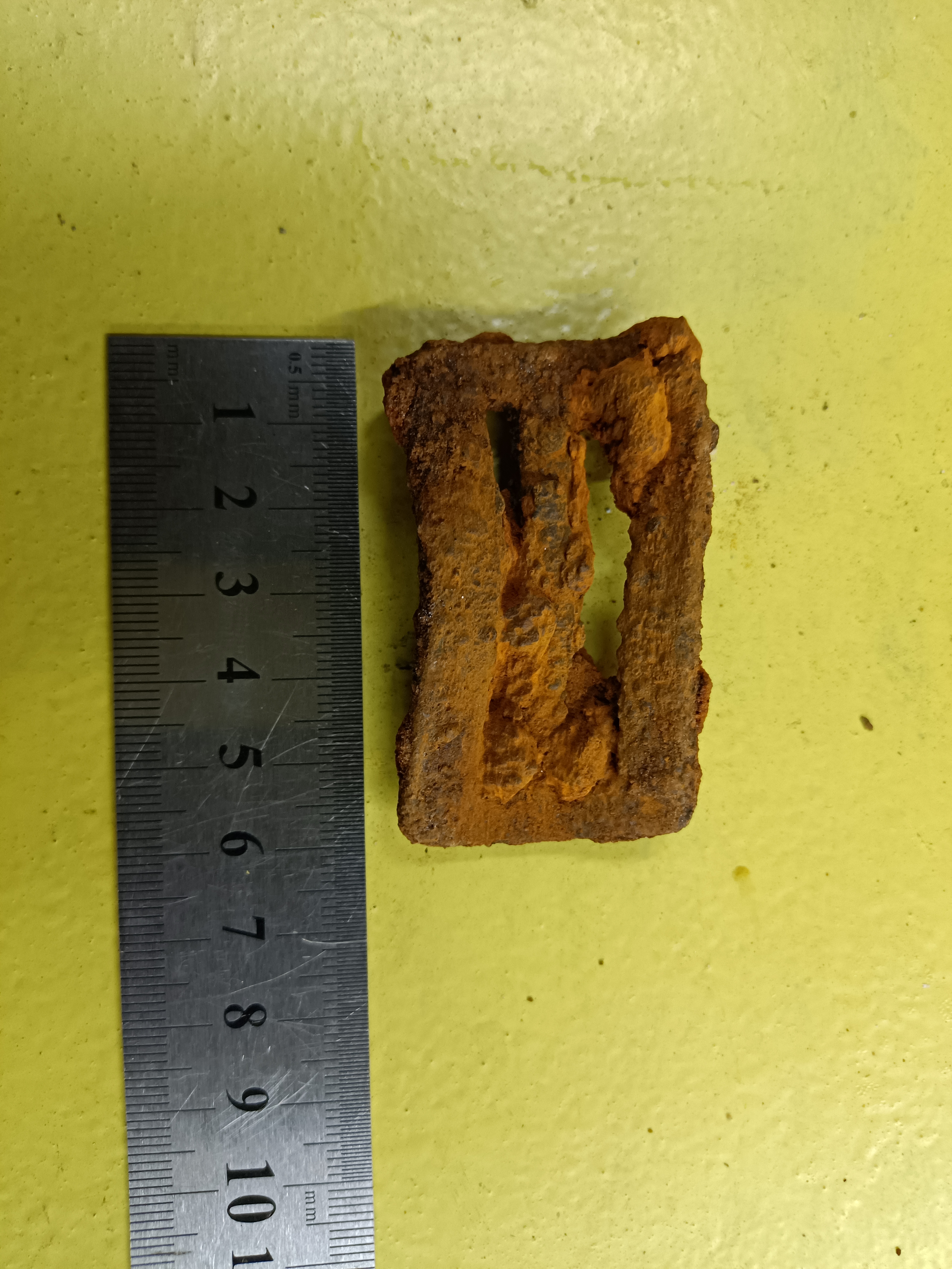

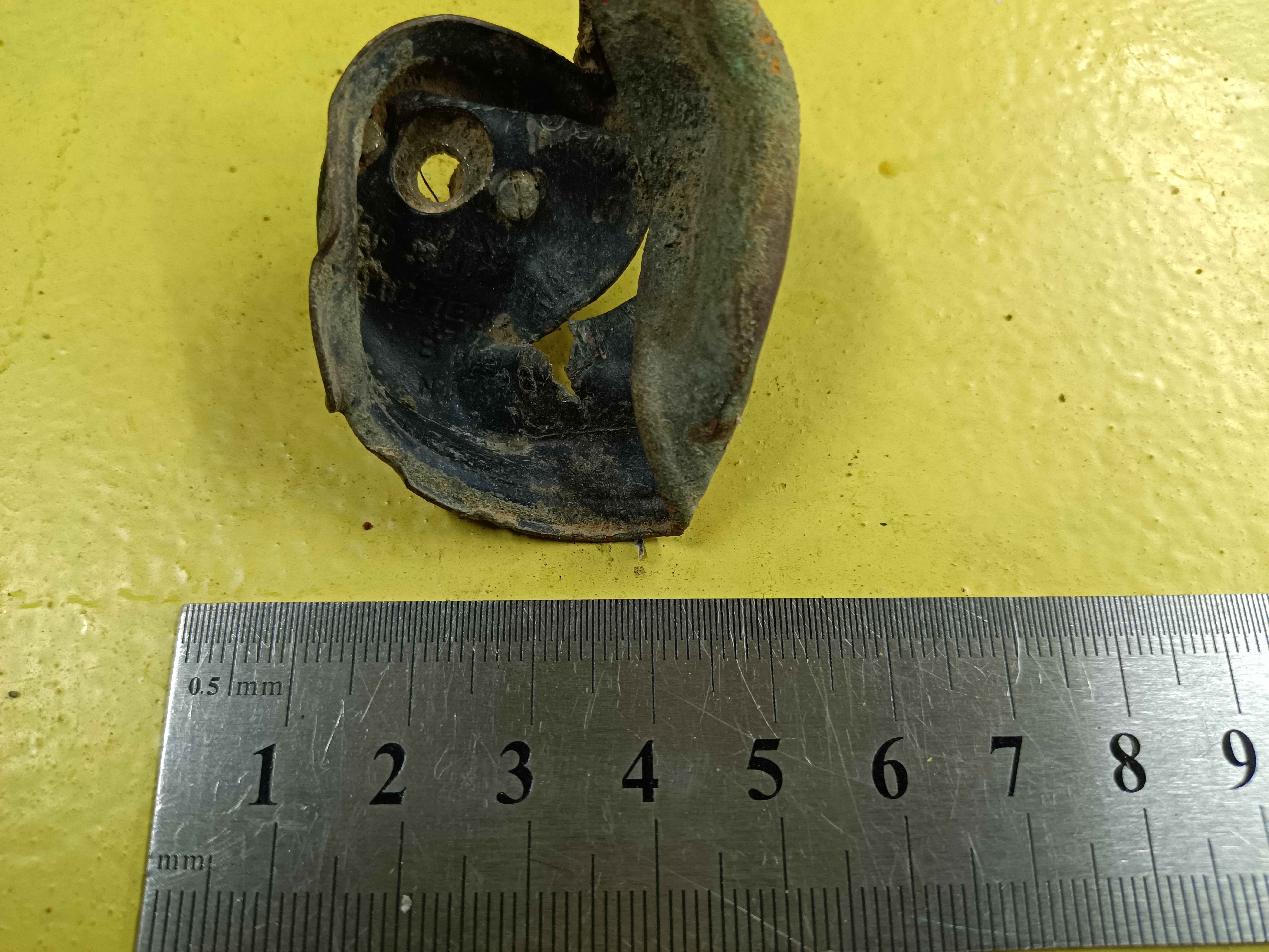

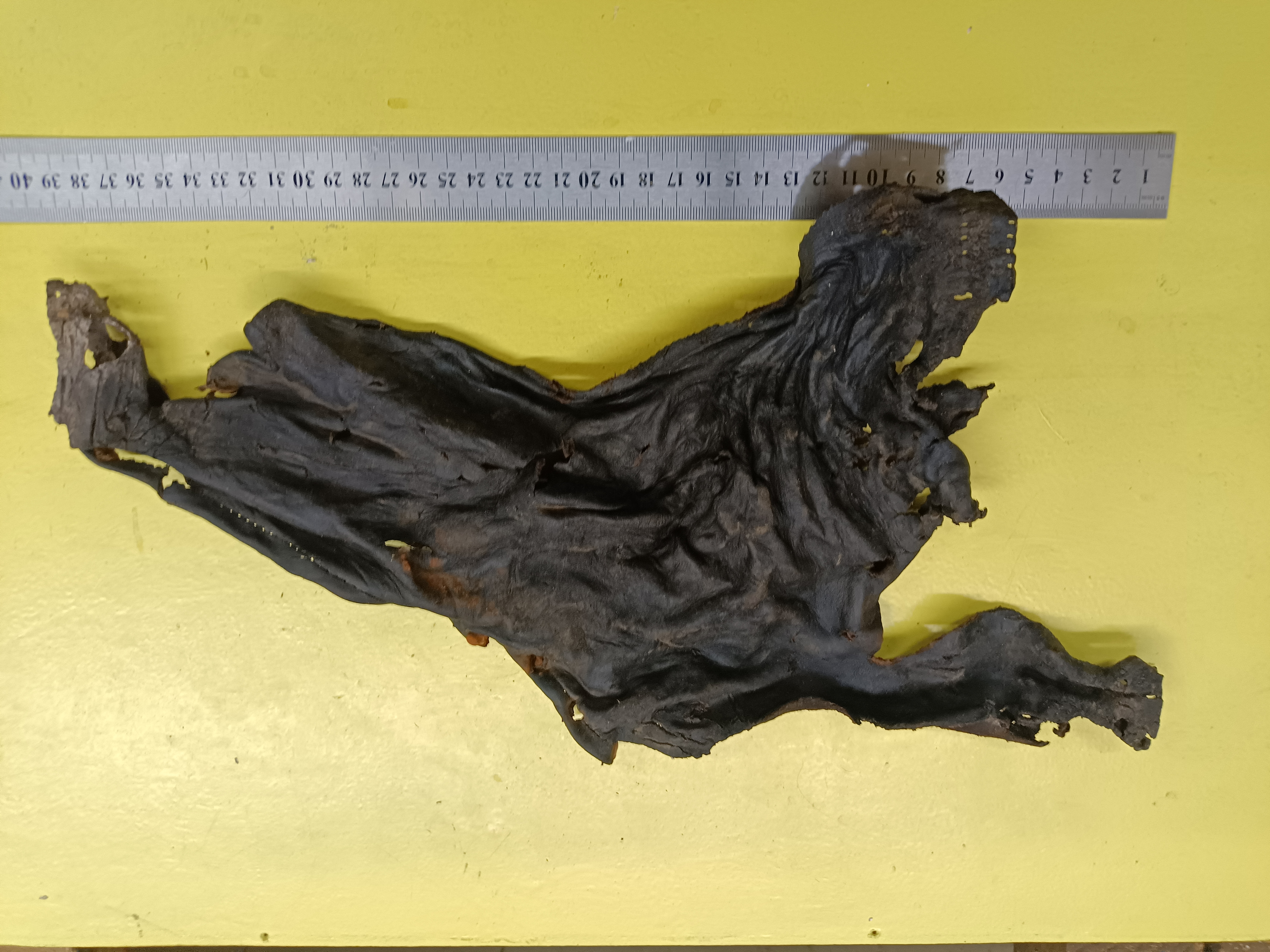

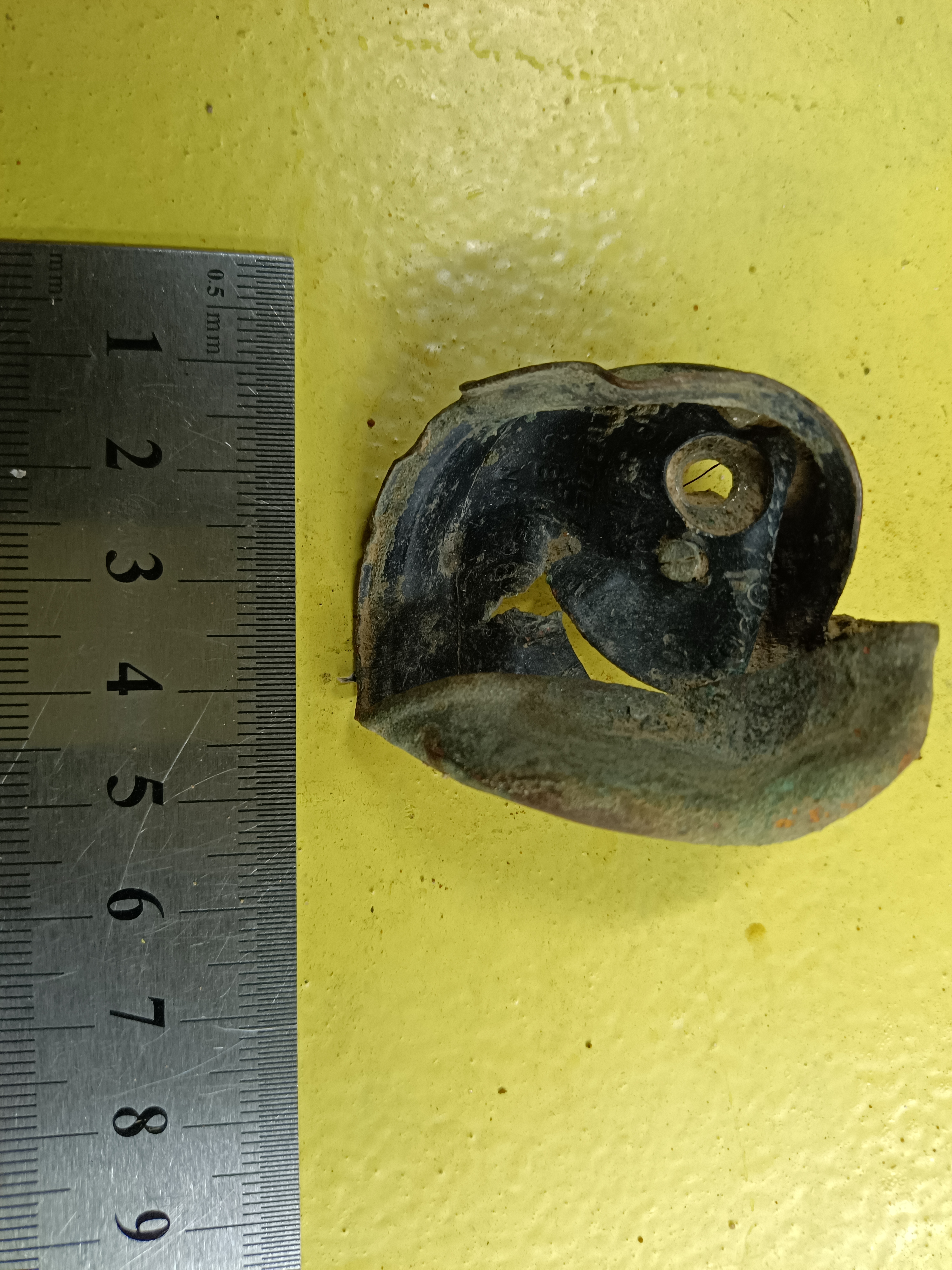

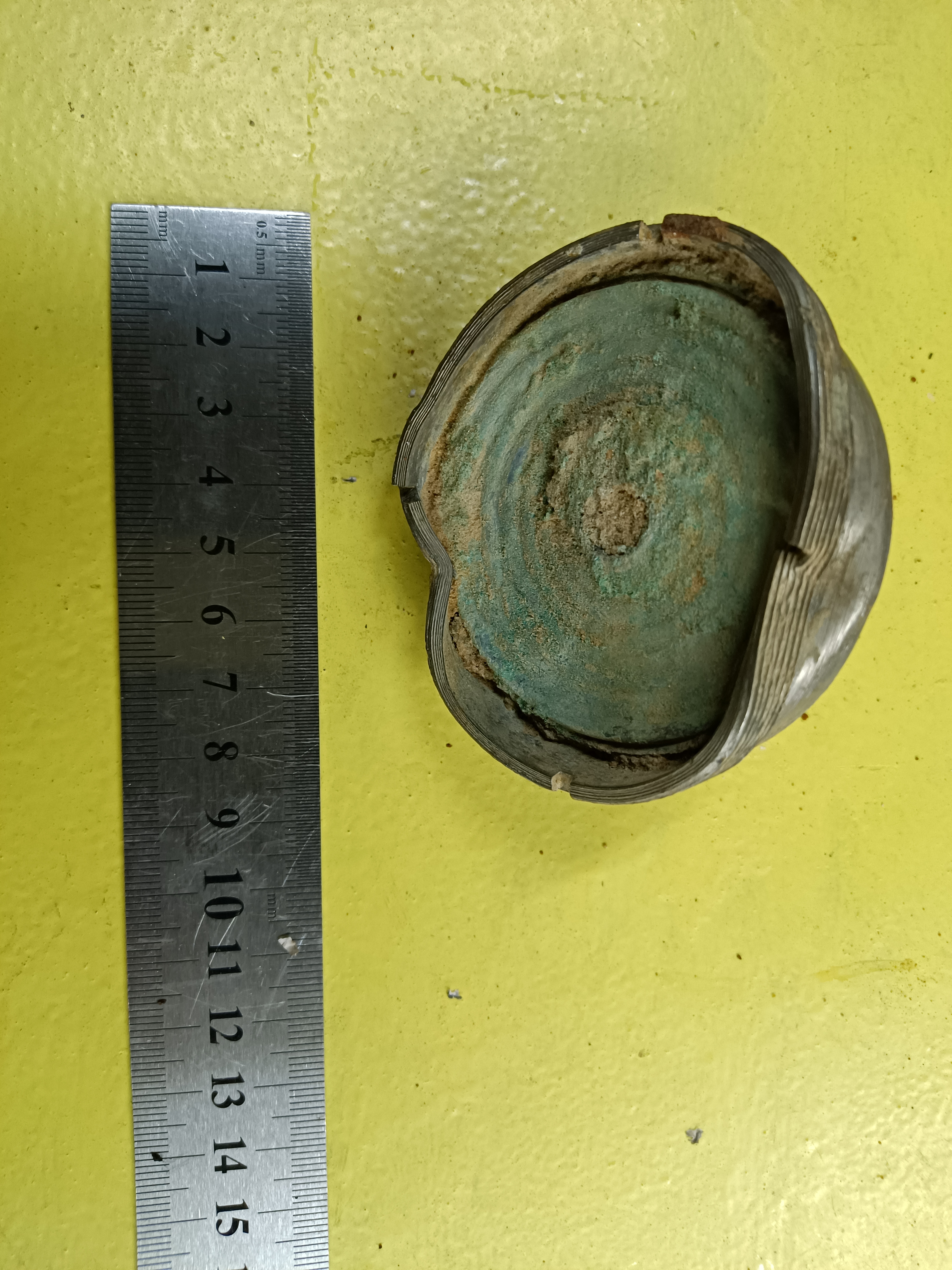

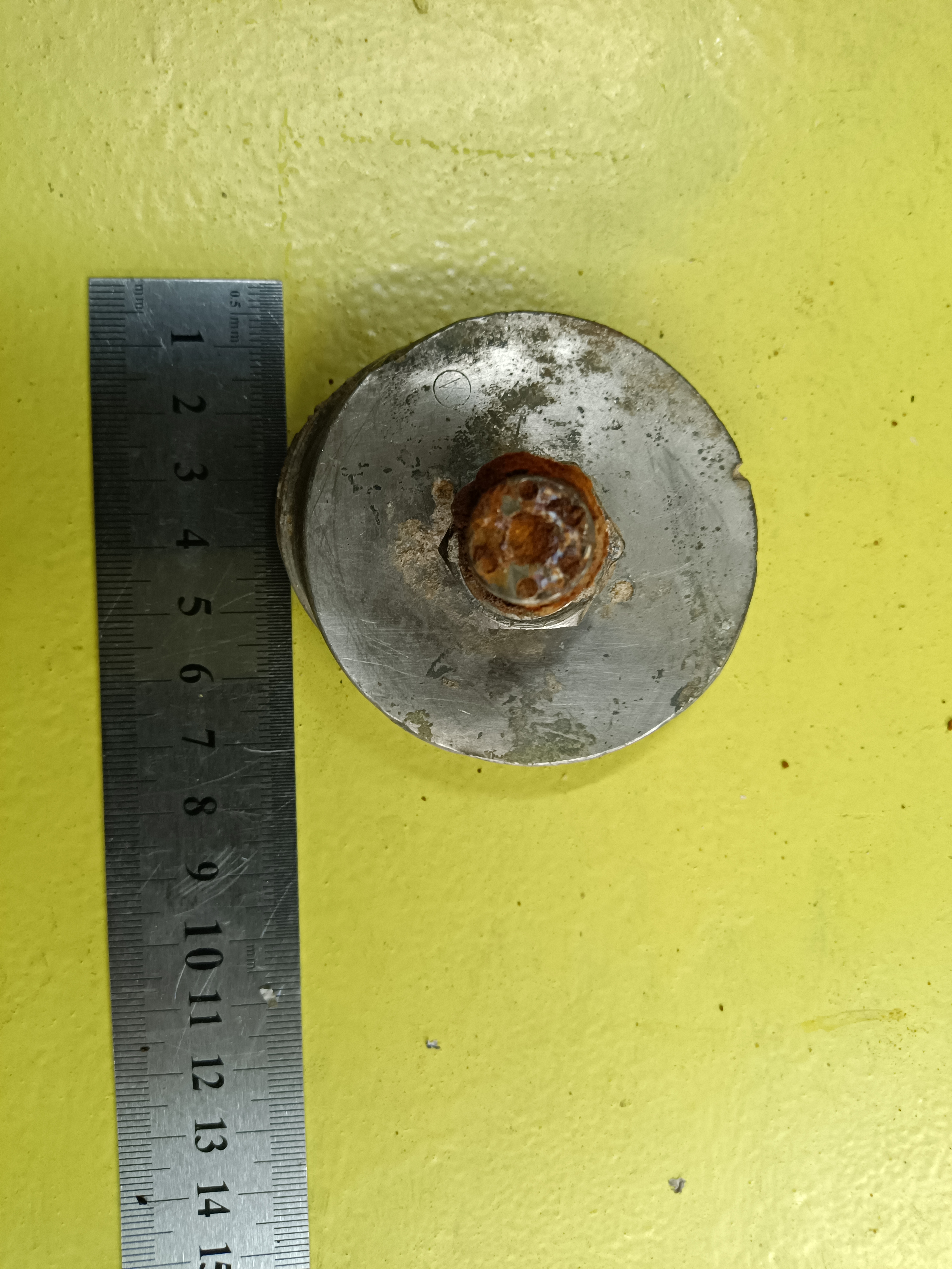

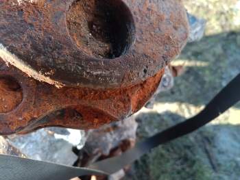

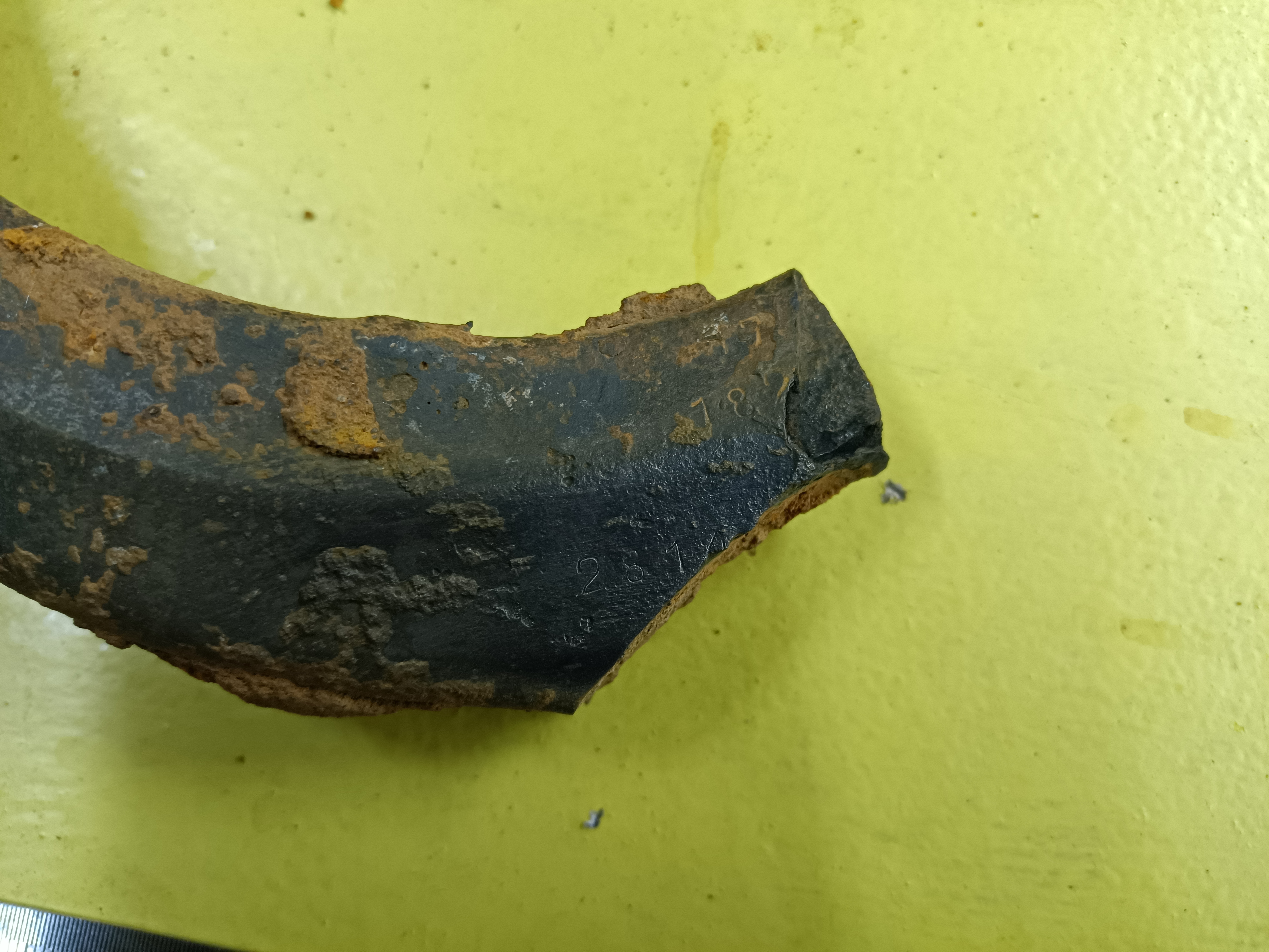

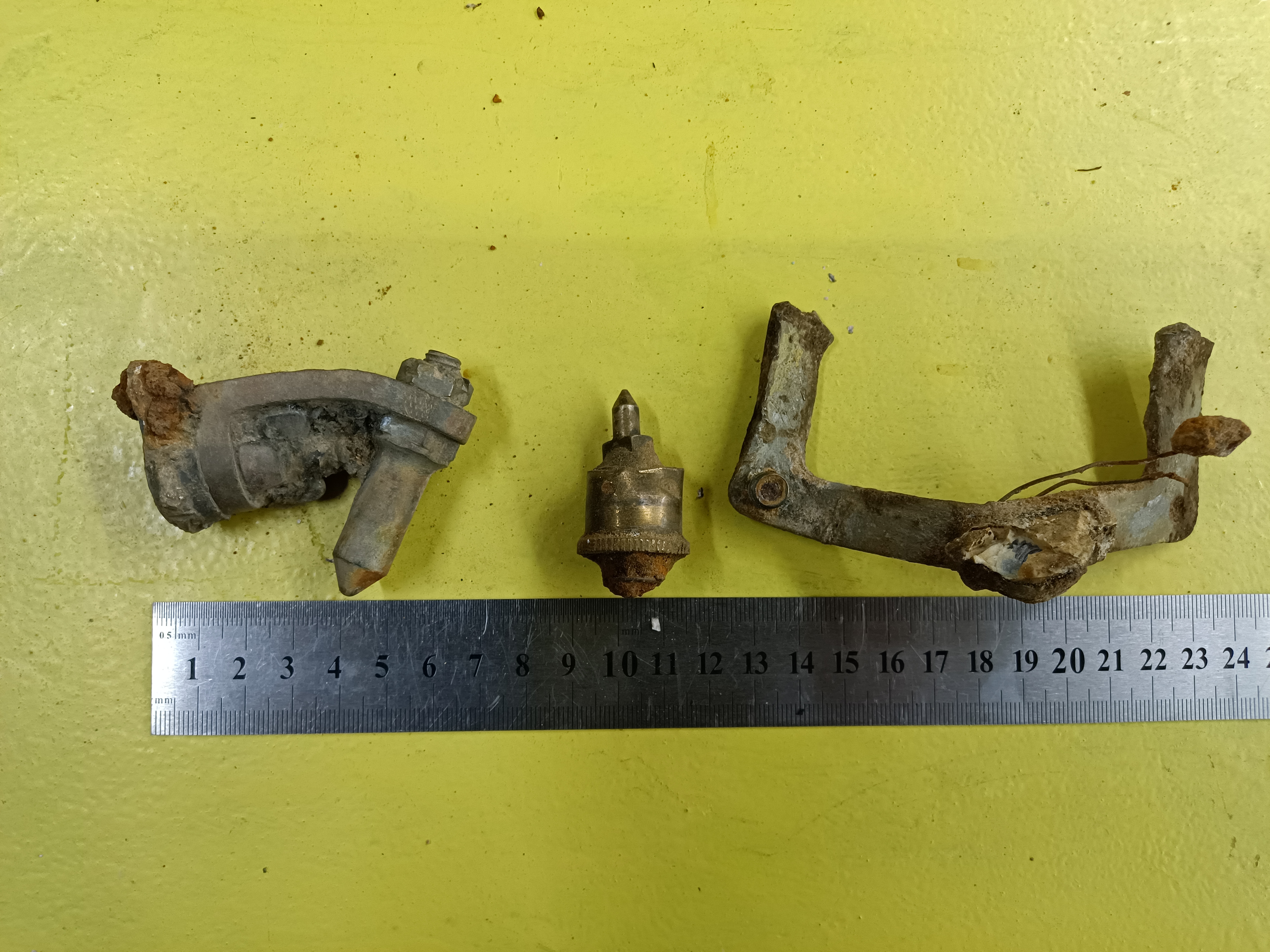

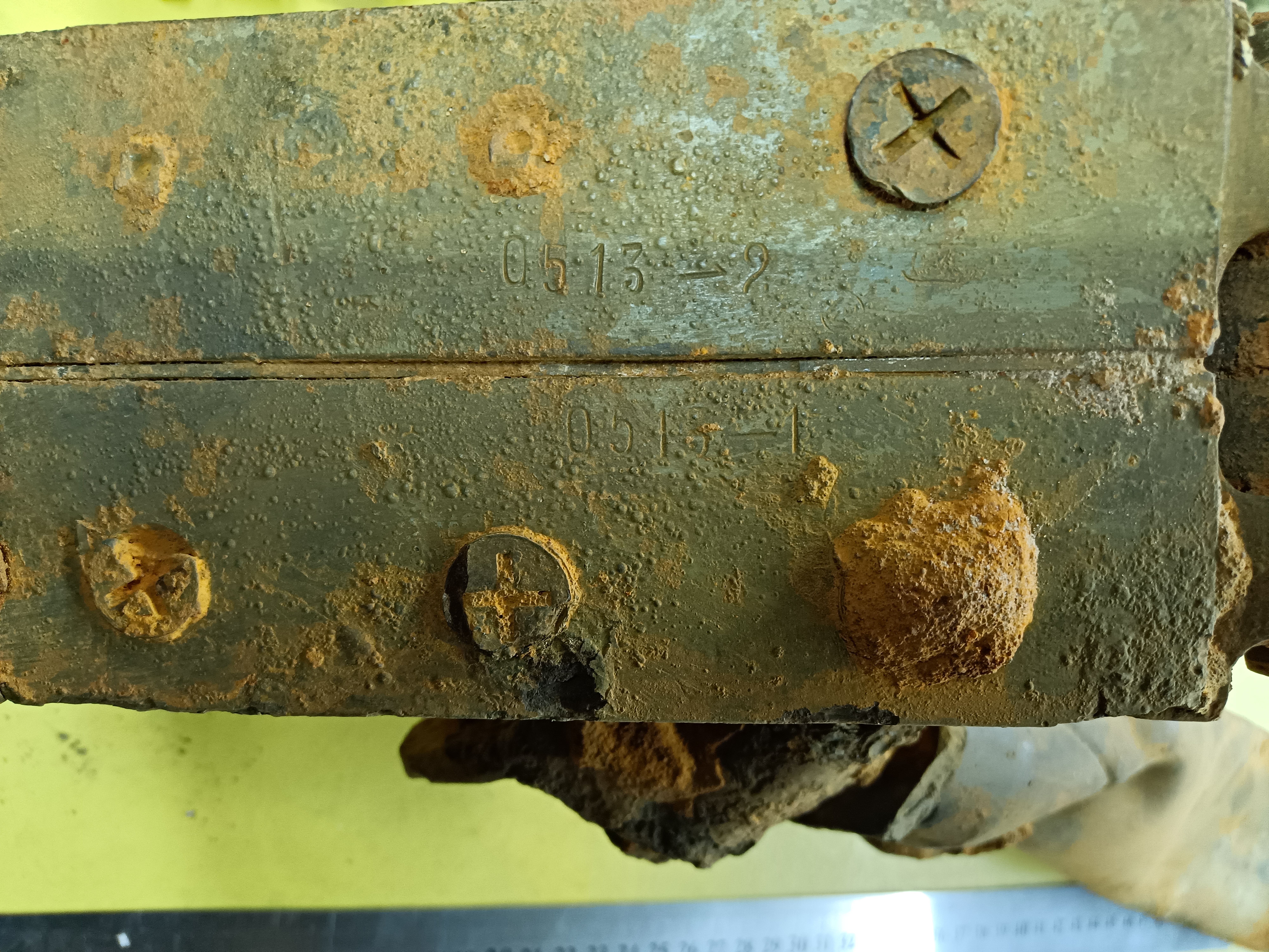

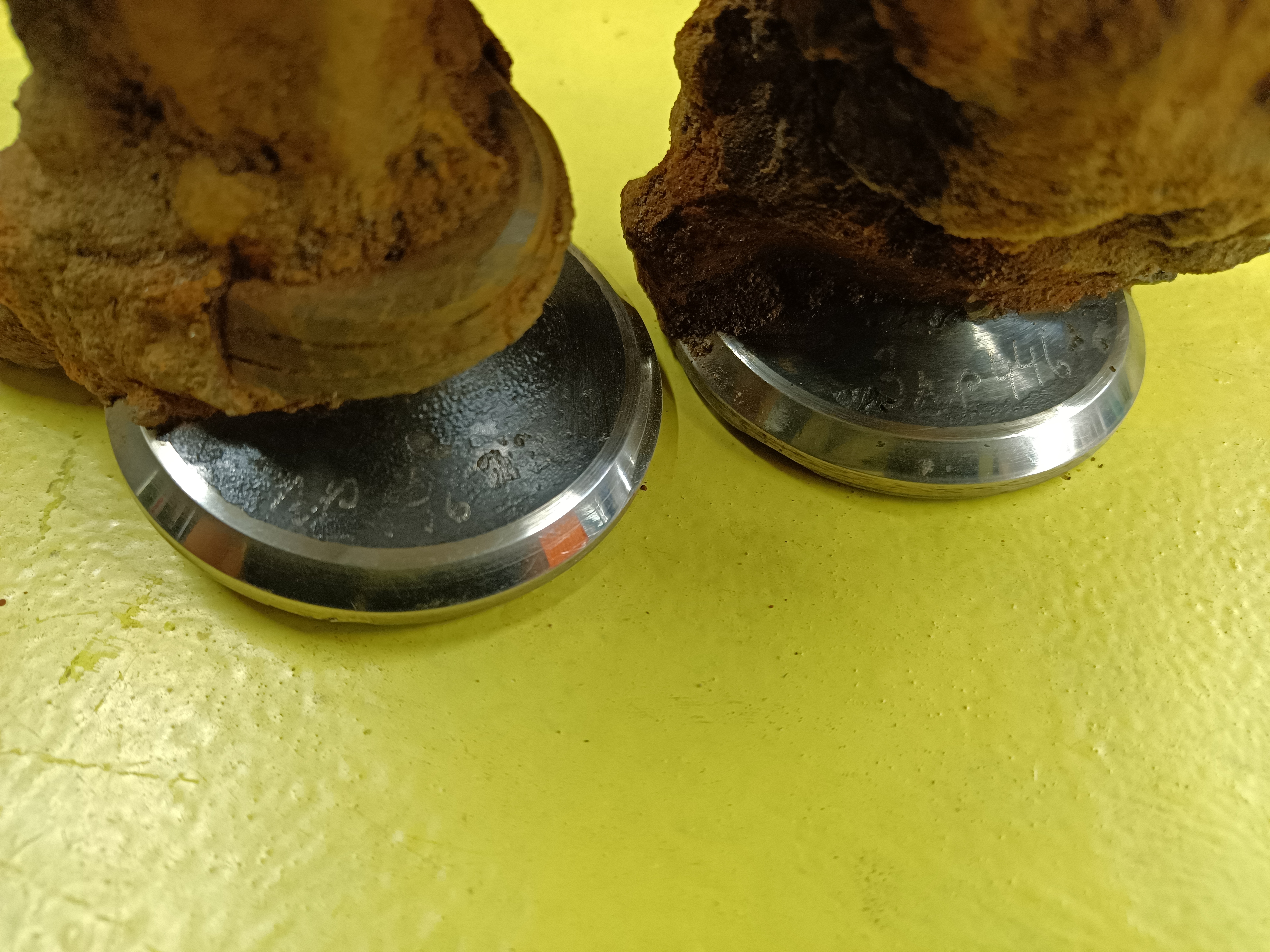

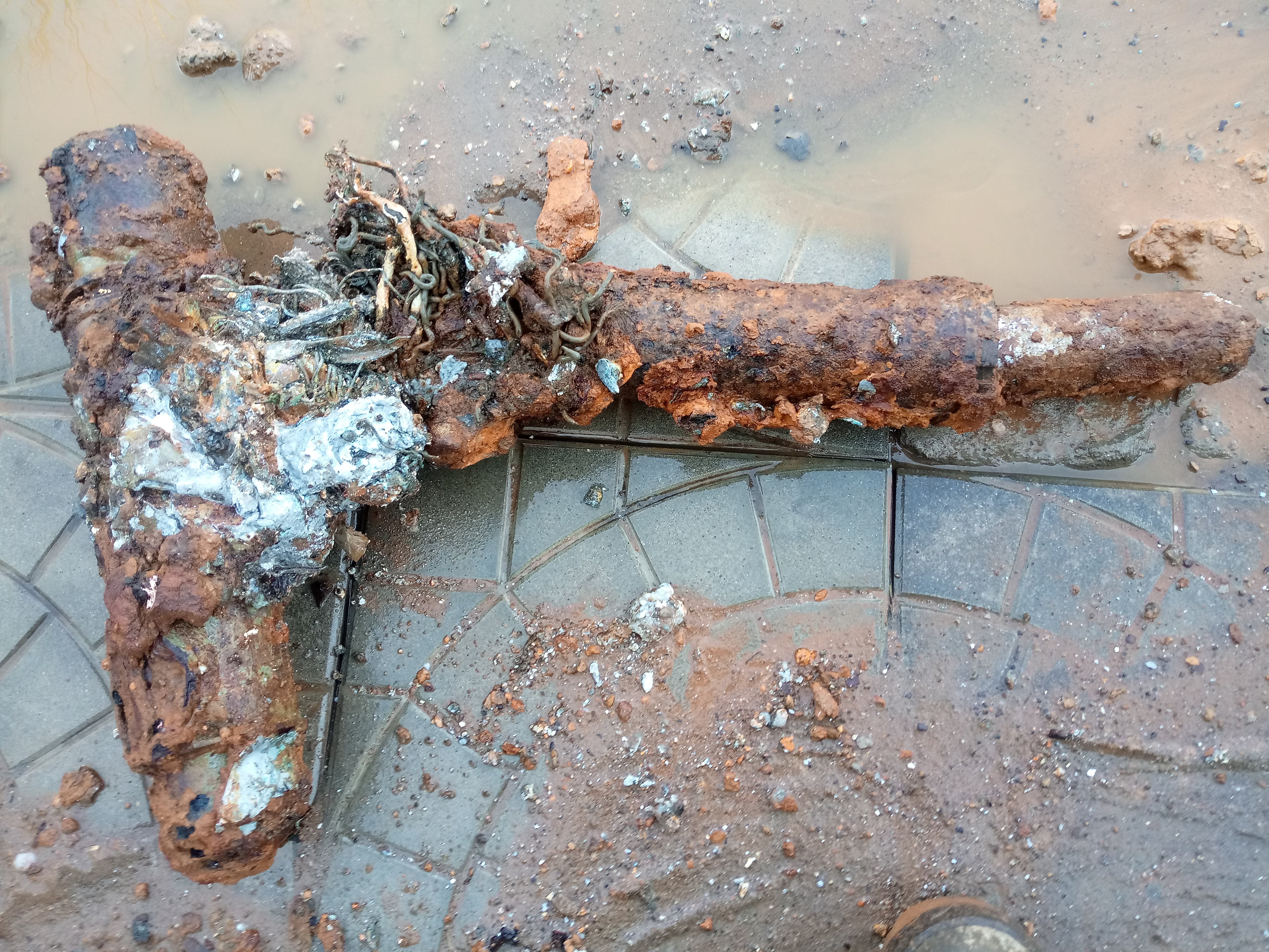

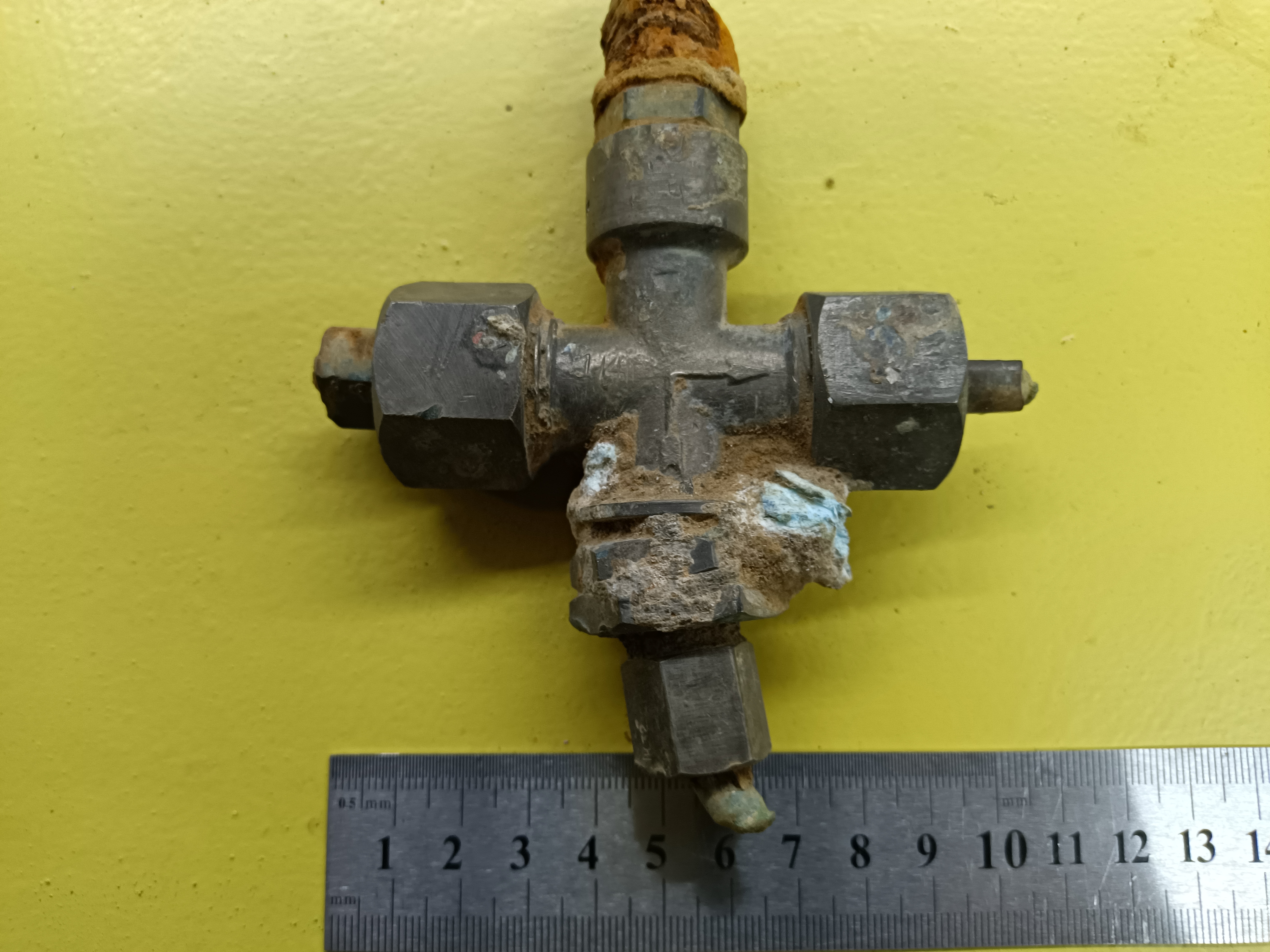

Интересные надписи на клапанных тарелках.

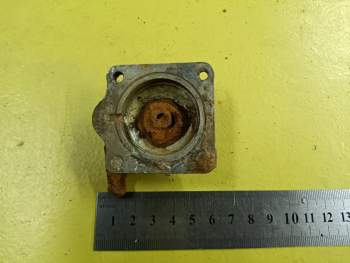

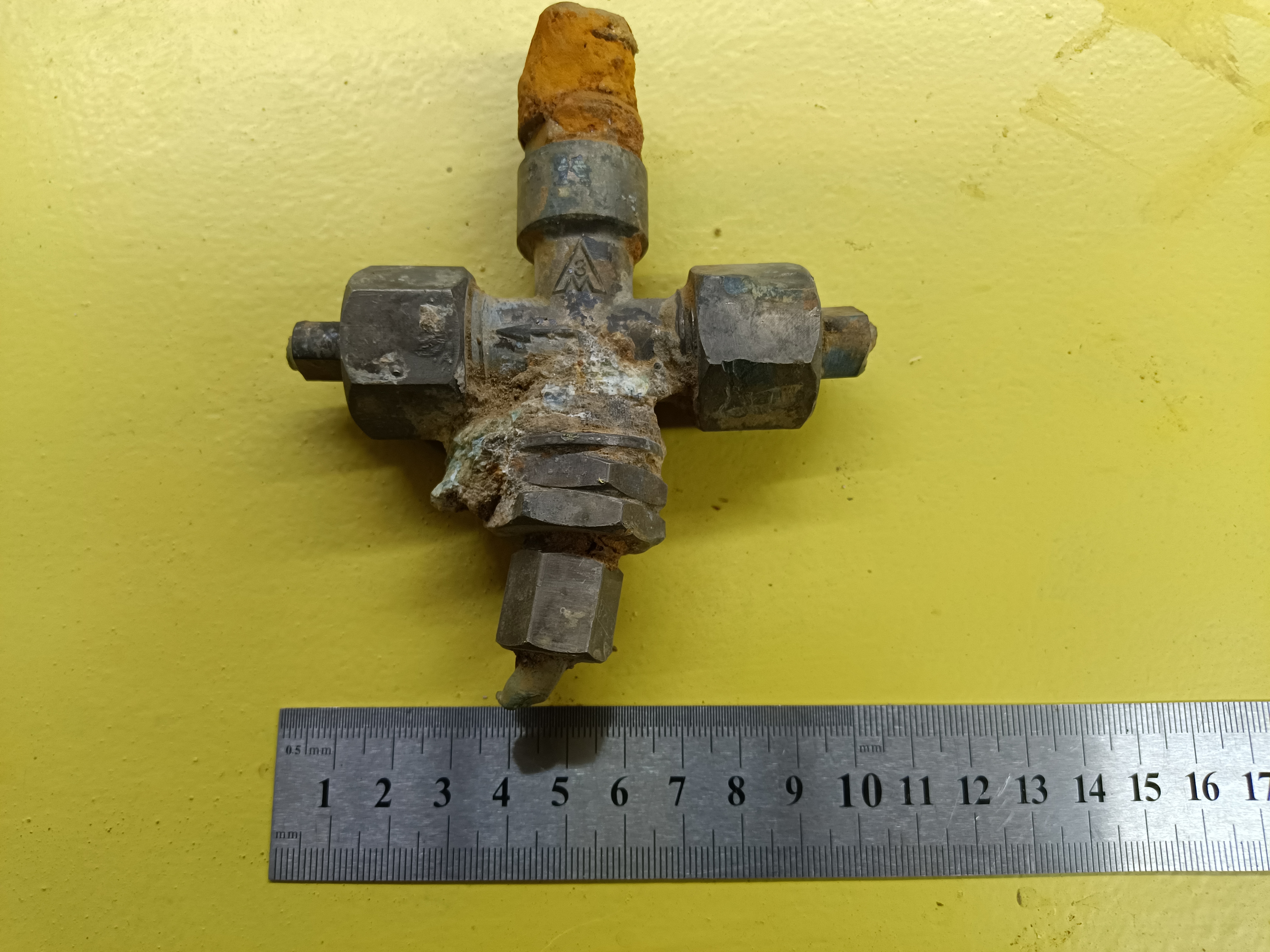

Манометр АКП.

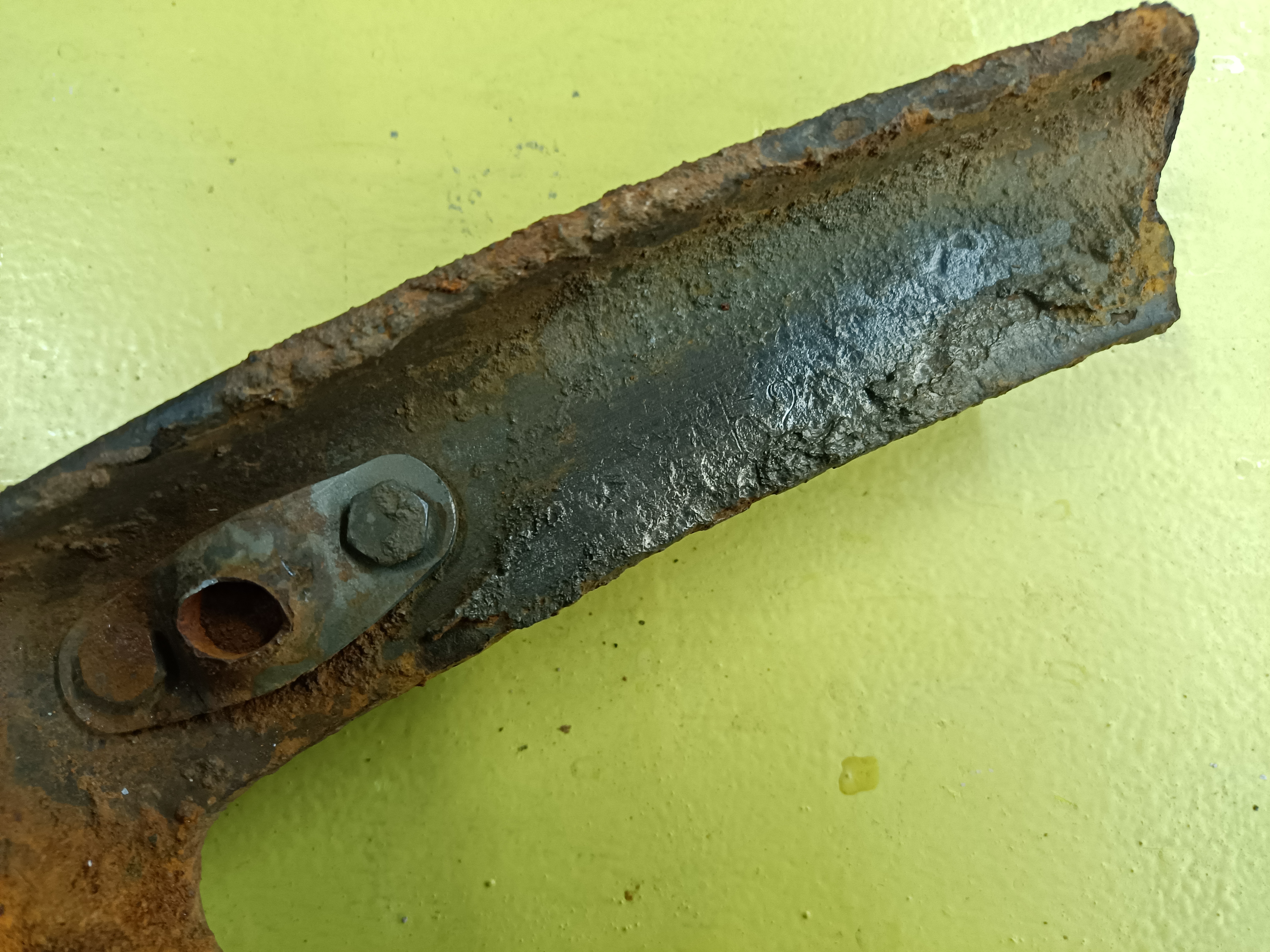

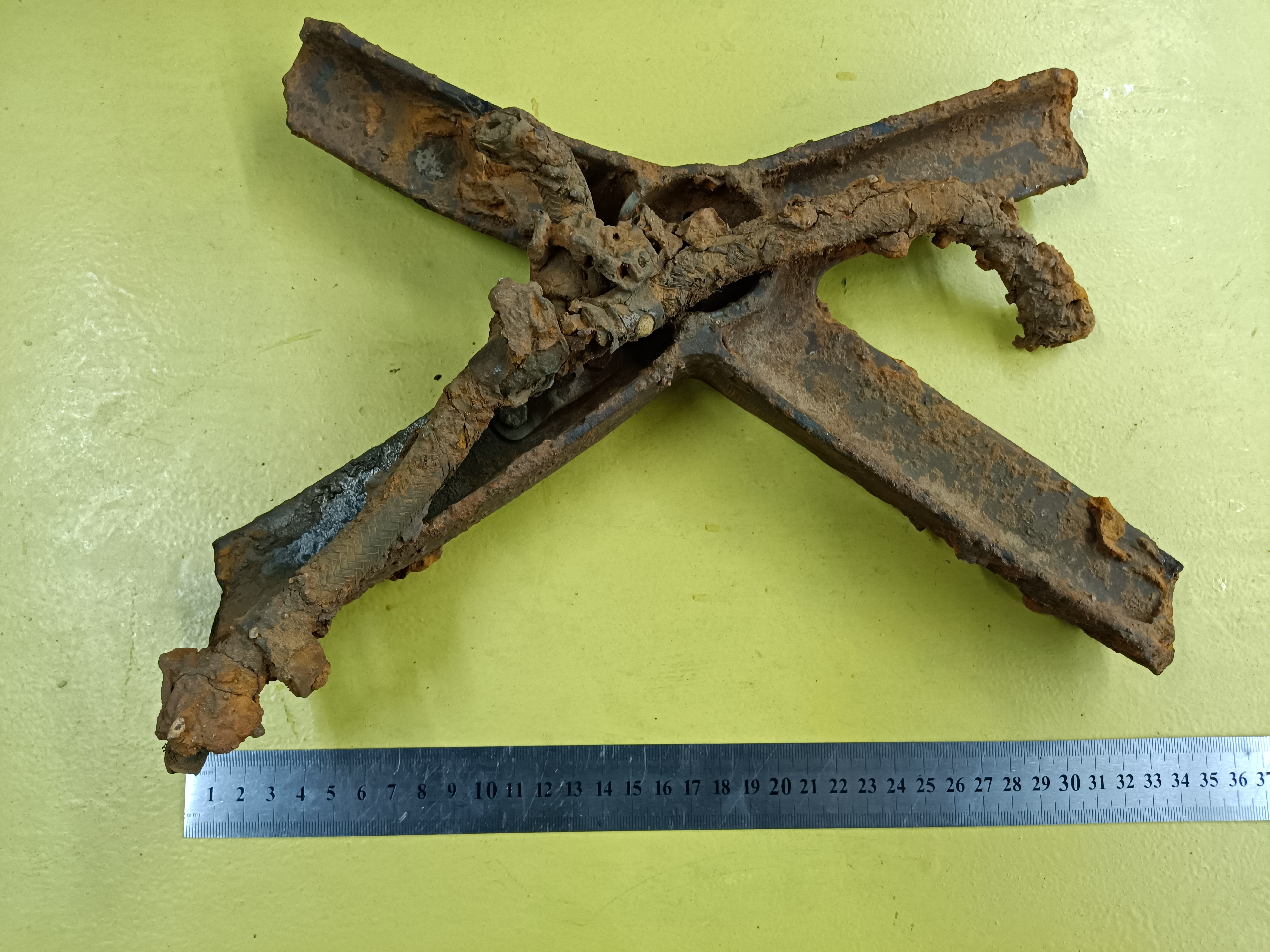

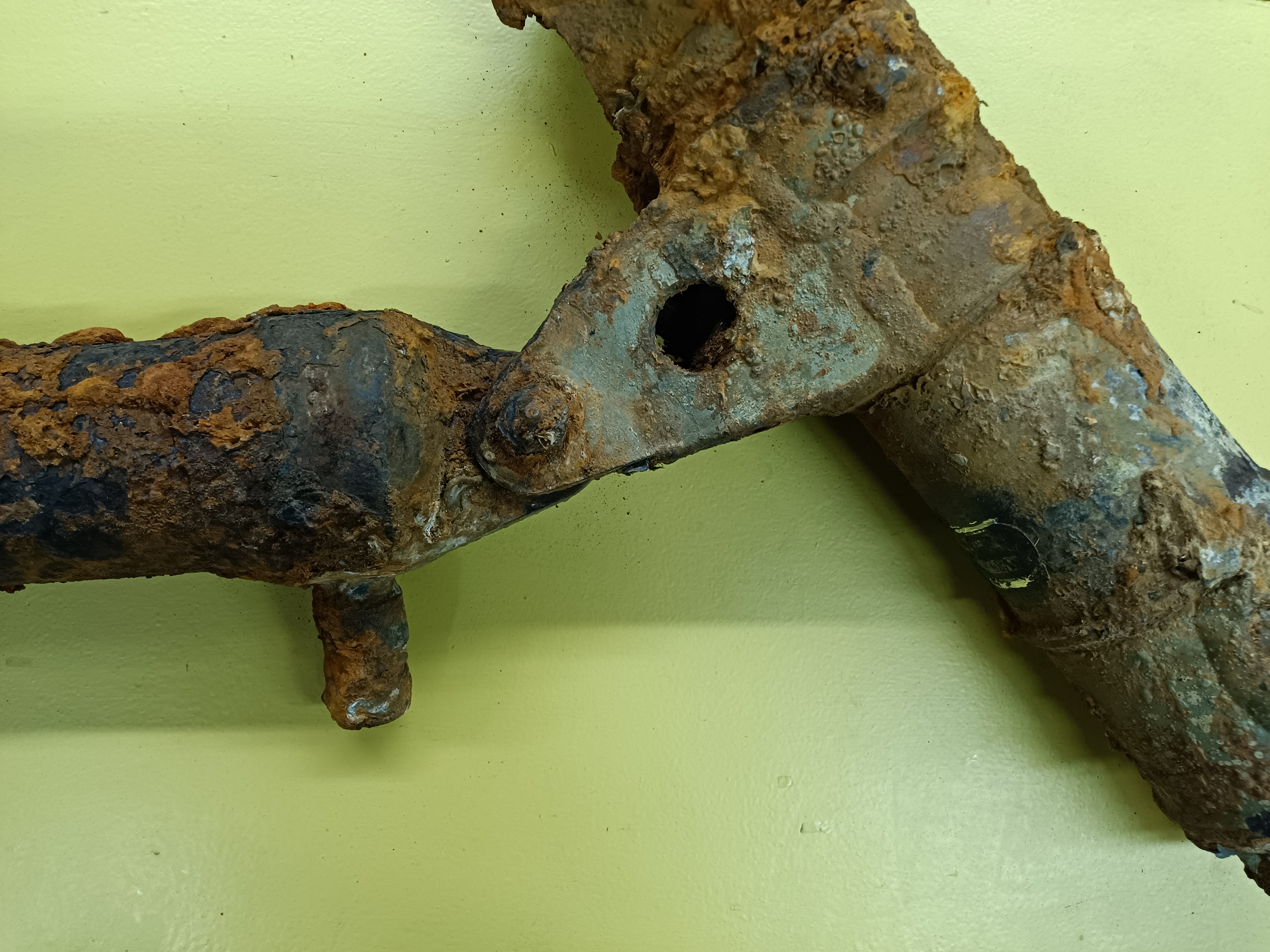

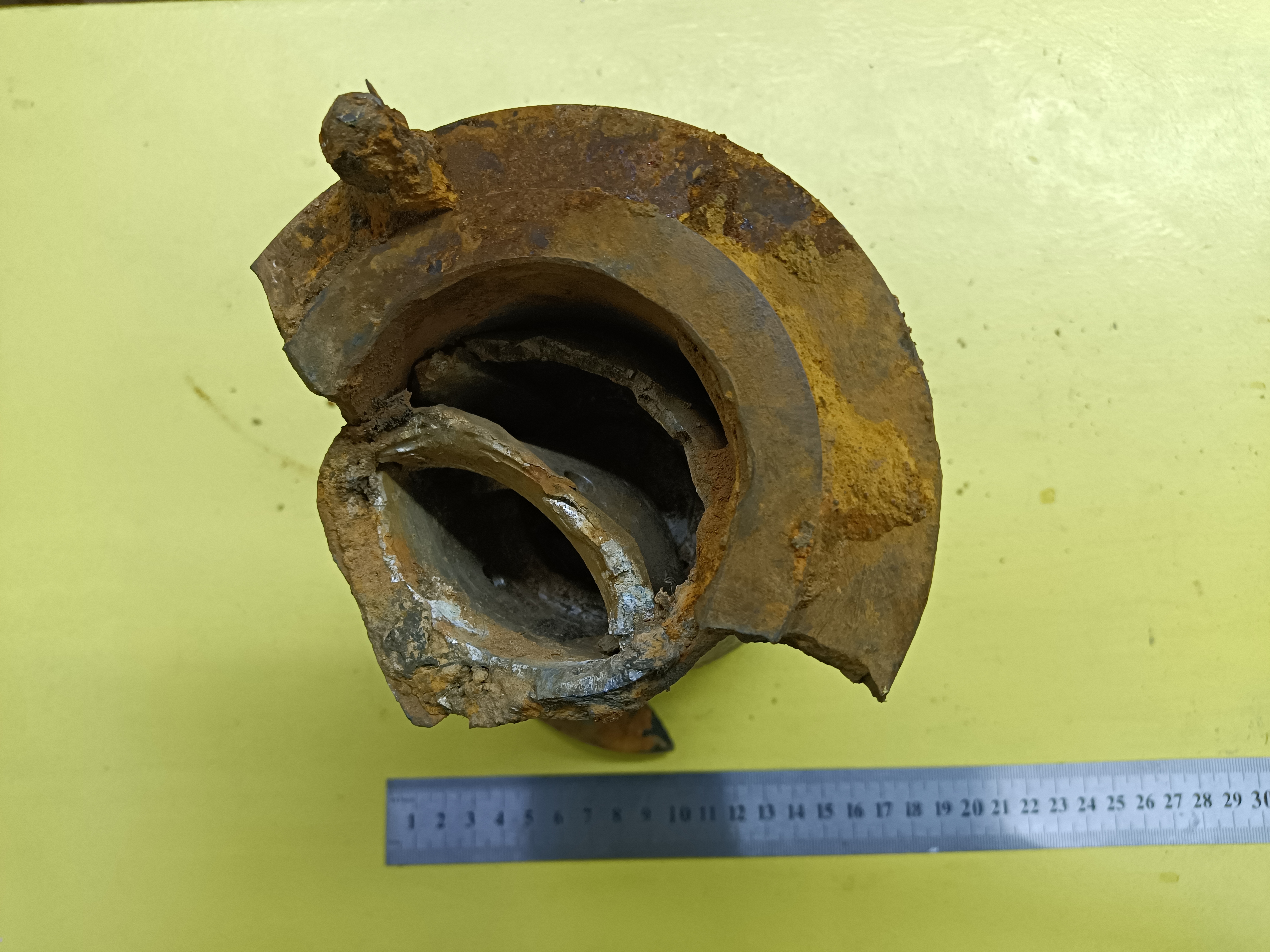

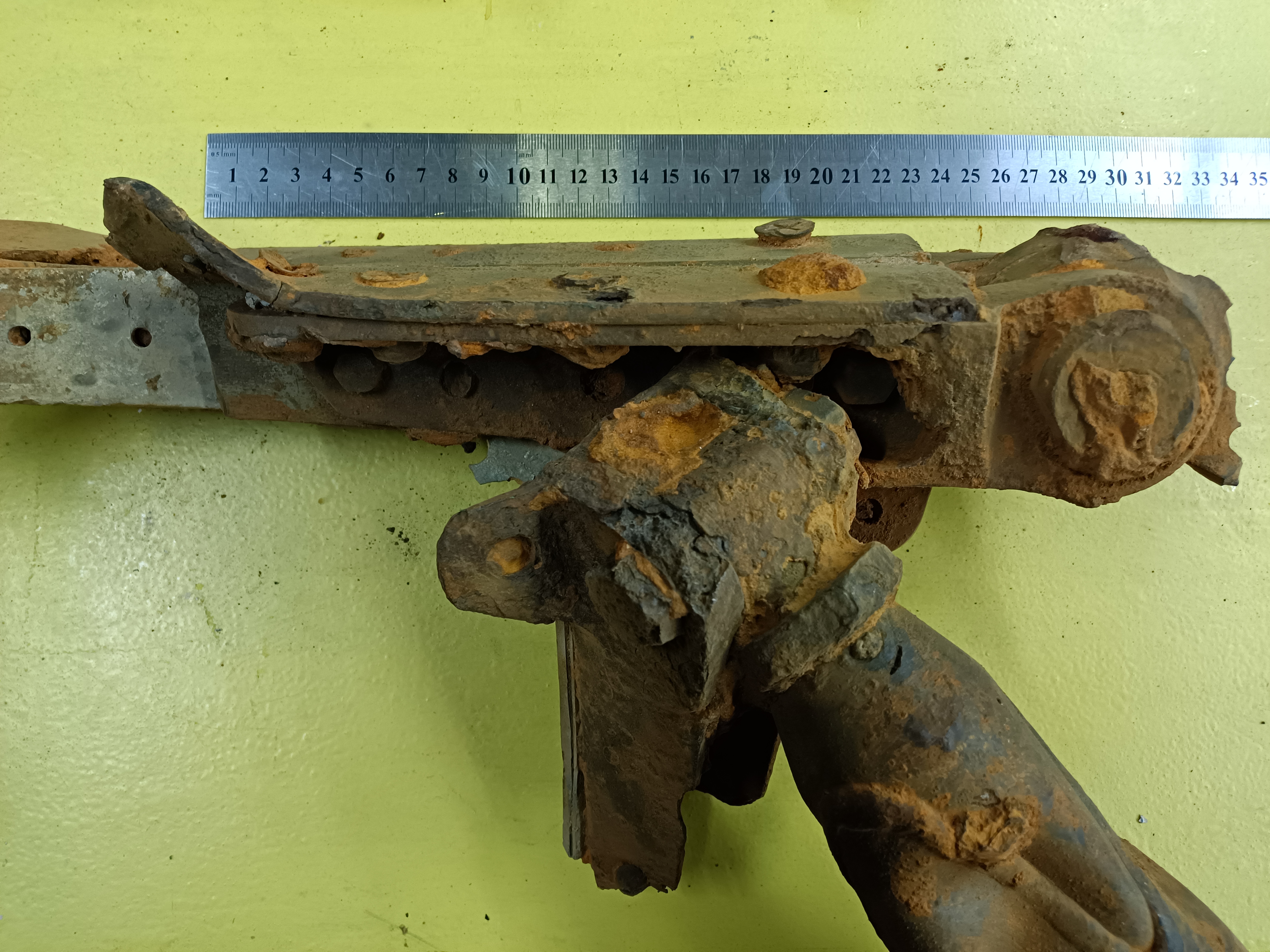

Крестовина шасси ПЕ-2

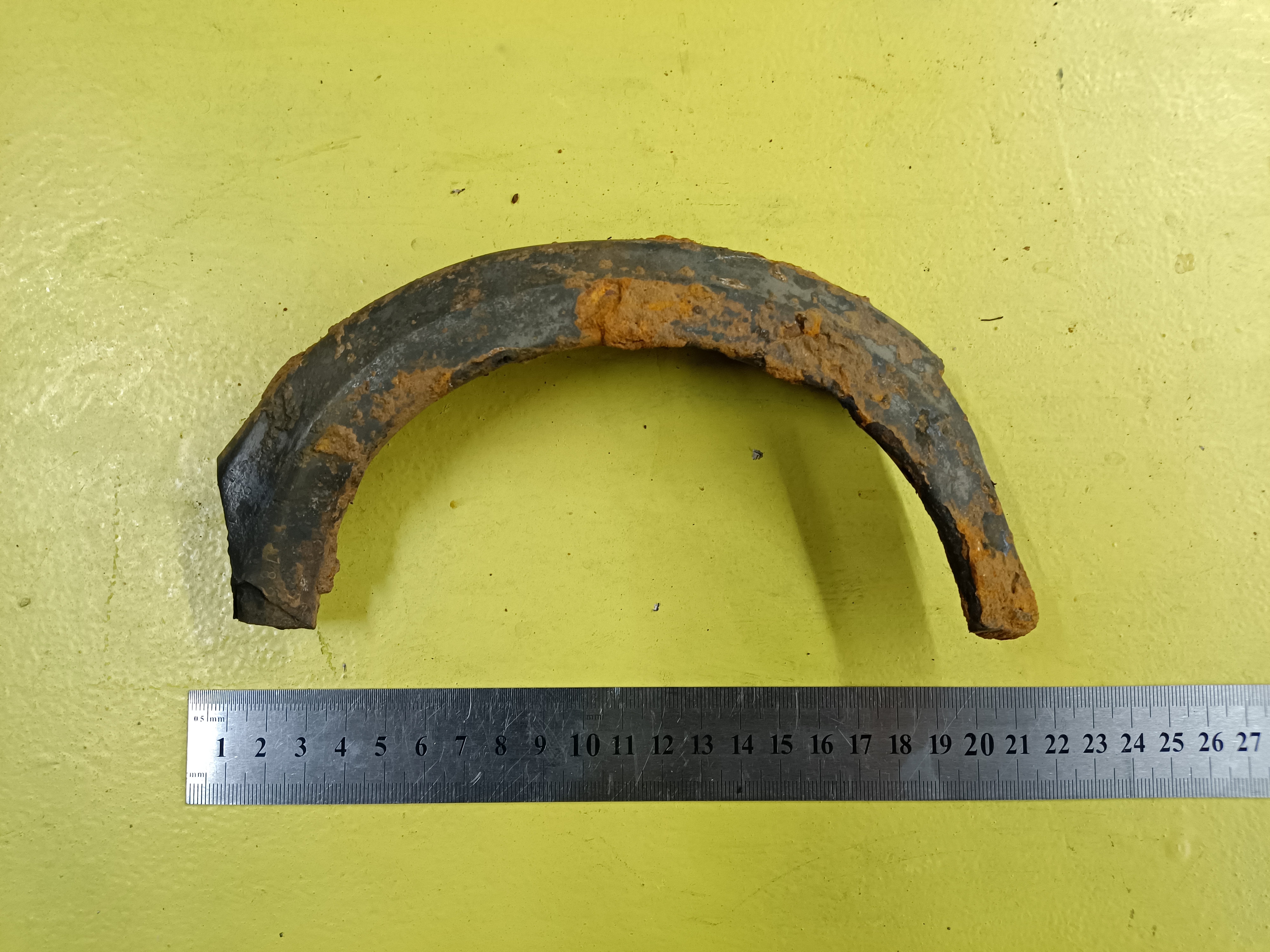

Остатки лонжерона крыла.

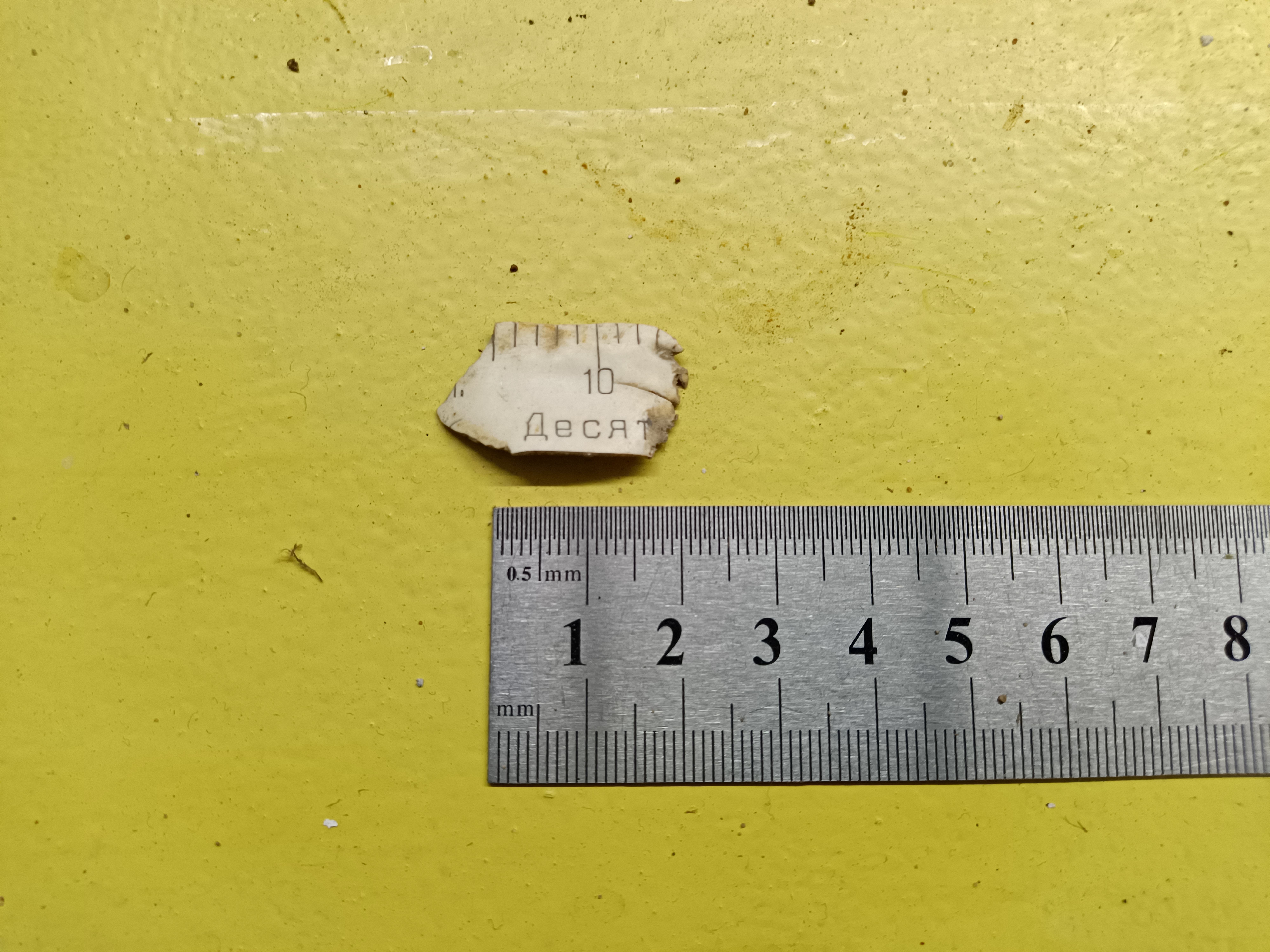

шкала компаса КИ-11
Остальное пока не опознано.
@Михаил 83 Приветствую! Прямоугольная пряжка для ножных и поясных обхватов подвесной системы парашюта под ленту 44 х 4,1 мм.
8 часов назад, Юрий Анатольевич сказал:
Огромное спасибо за размеры. Перепроверил совпадают.
Будем искать дальше.
Есть подтверждение на 41г.

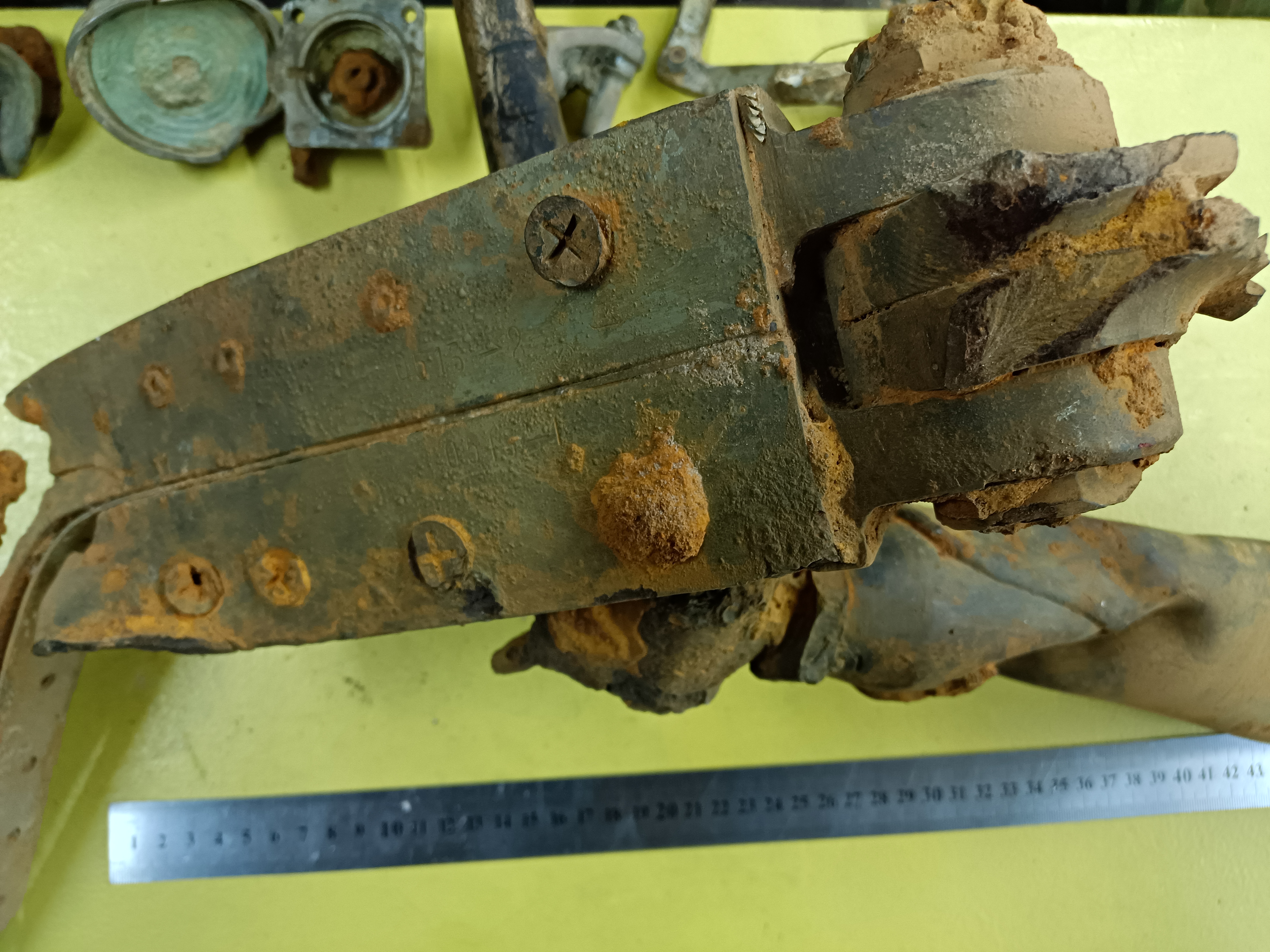

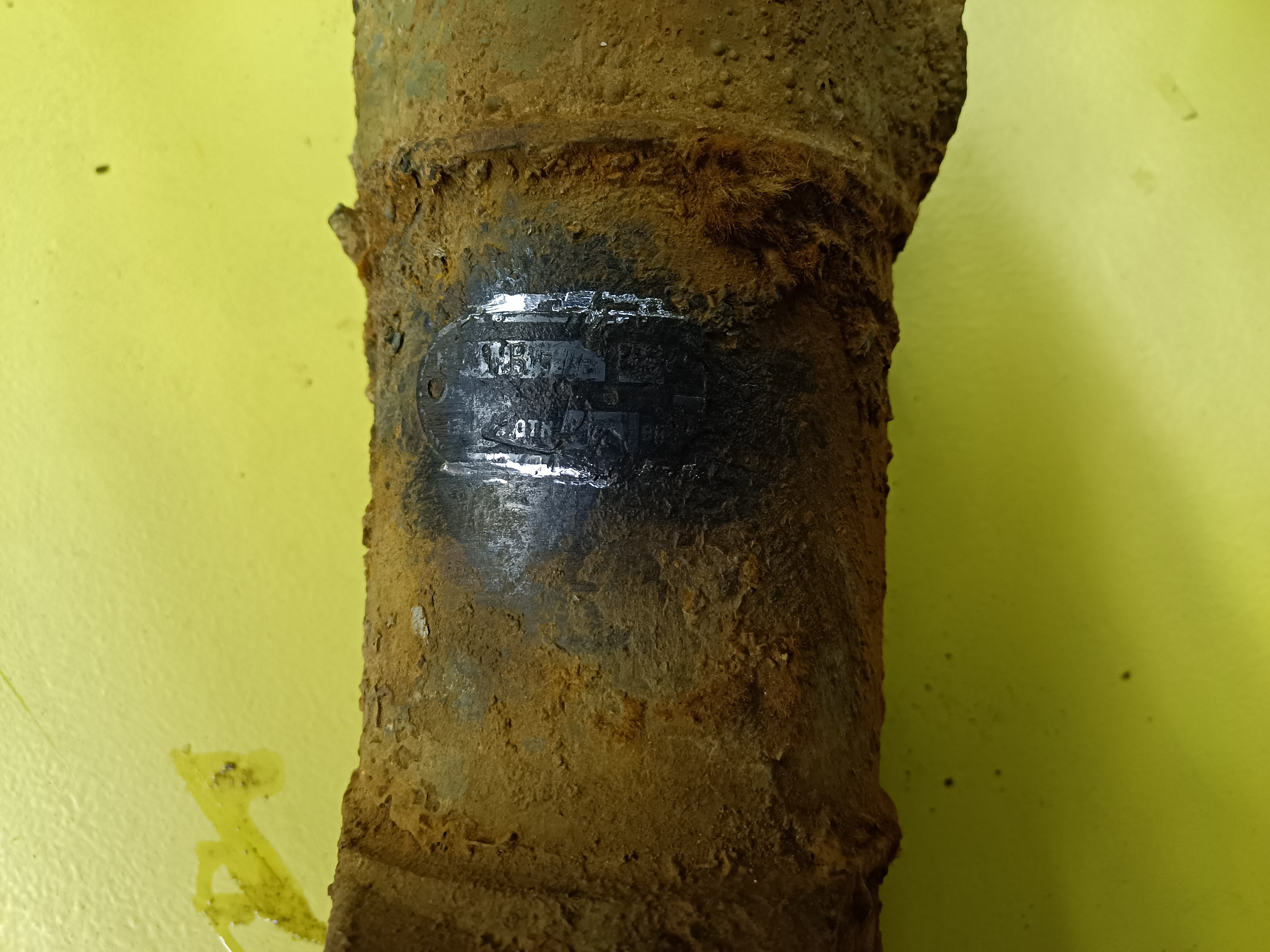

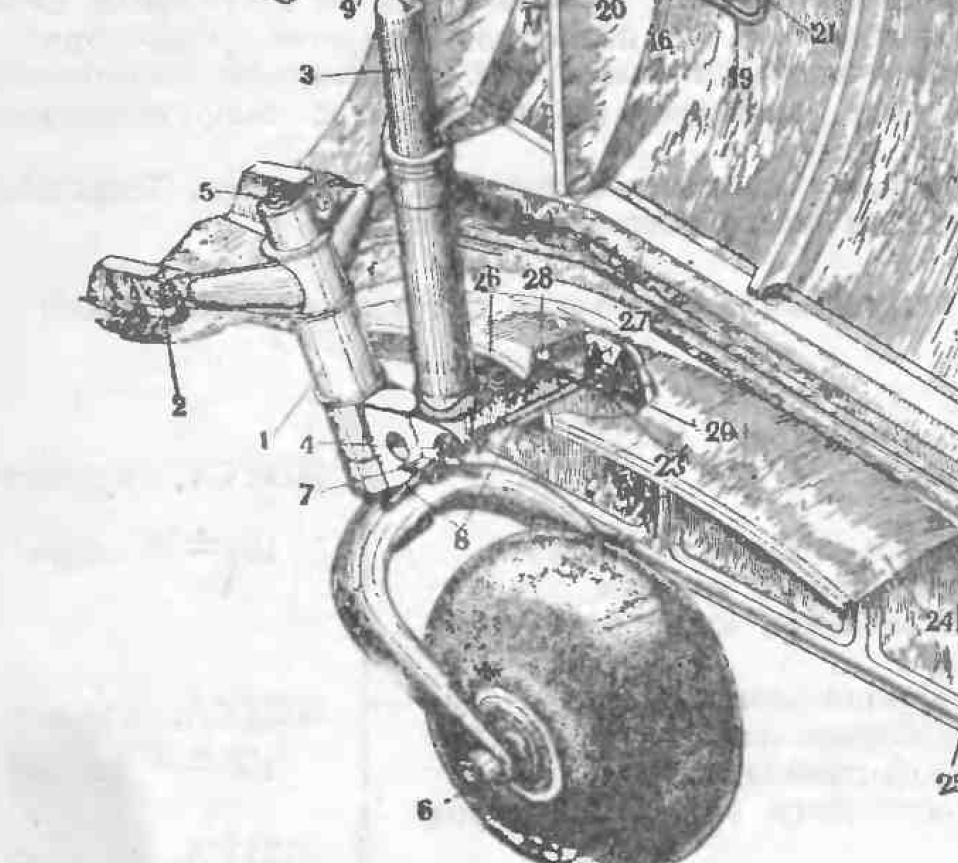

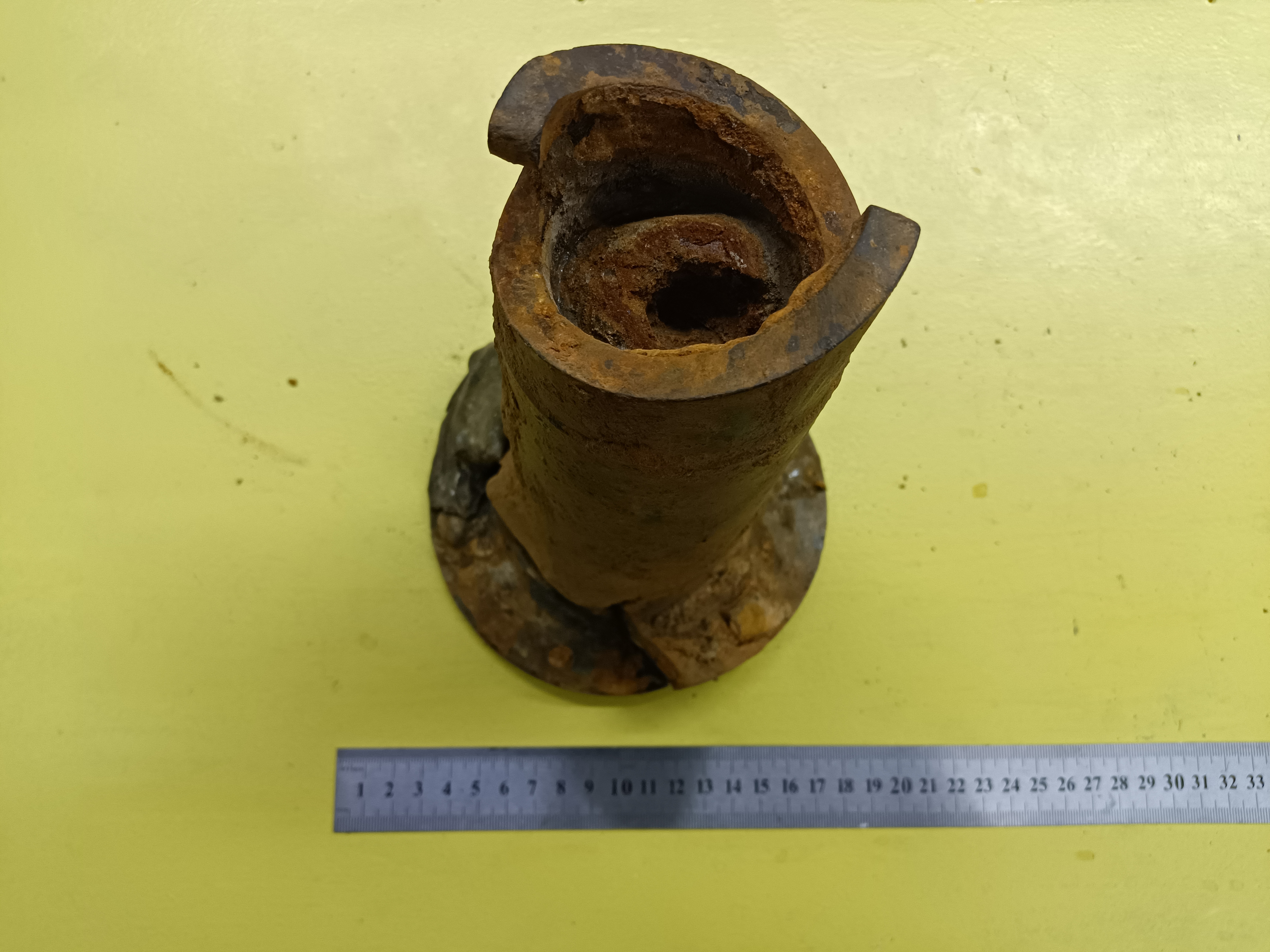

Амортизатор с частью костыля прошил самолет при падении и собрал все на себя.
Подскажите пожалуйста. Может кто видел или знает.
Что написано на табличке которая находится на костыле со стороны амортизатора?

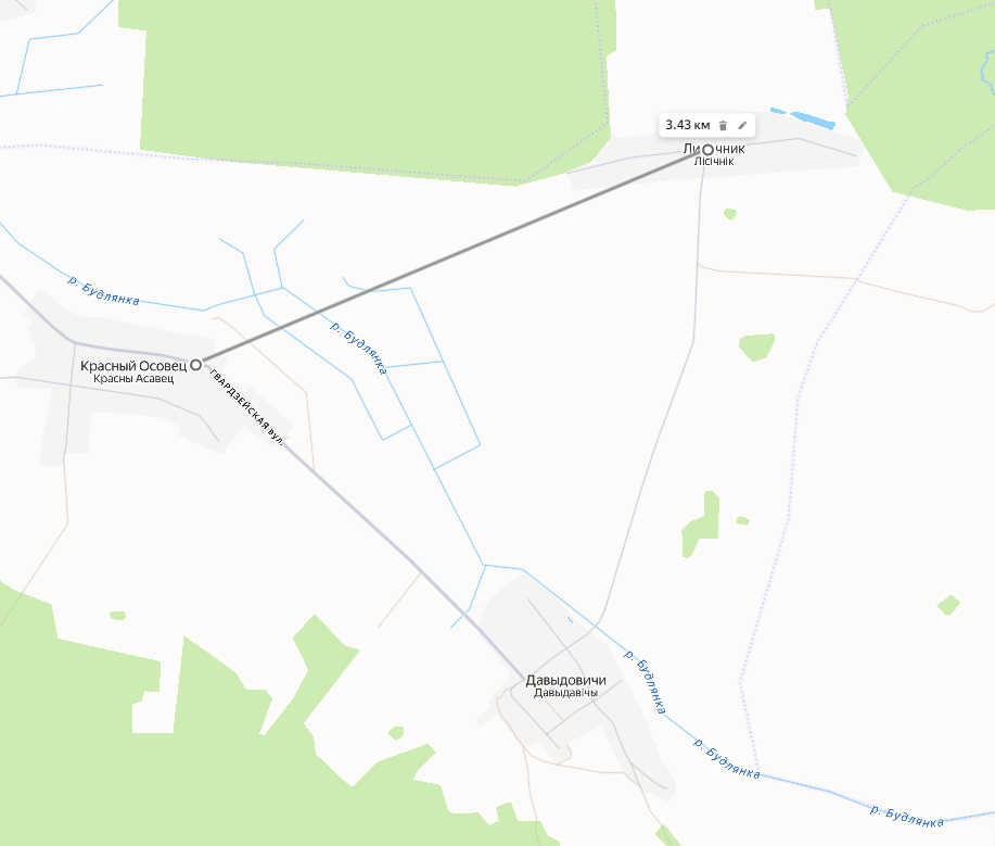

Прошу прощения. Но я указал раен из трех деревень. Которые находятся близко друг к другу. Сомневаюсь что по 41г. в данной местности упало больше одного самолета. В донесении будет указана одна из деревень.
Как видите работы ведутся.
как более точное место падения может помочь?
Еще раз повторю в донесении будет указана одна из деревень он даже не в 3км от деревни упал.

П.С. Если кого обидел простите. Но 8 часов потратил чтобы очистить пол таблички с костыля шасси.

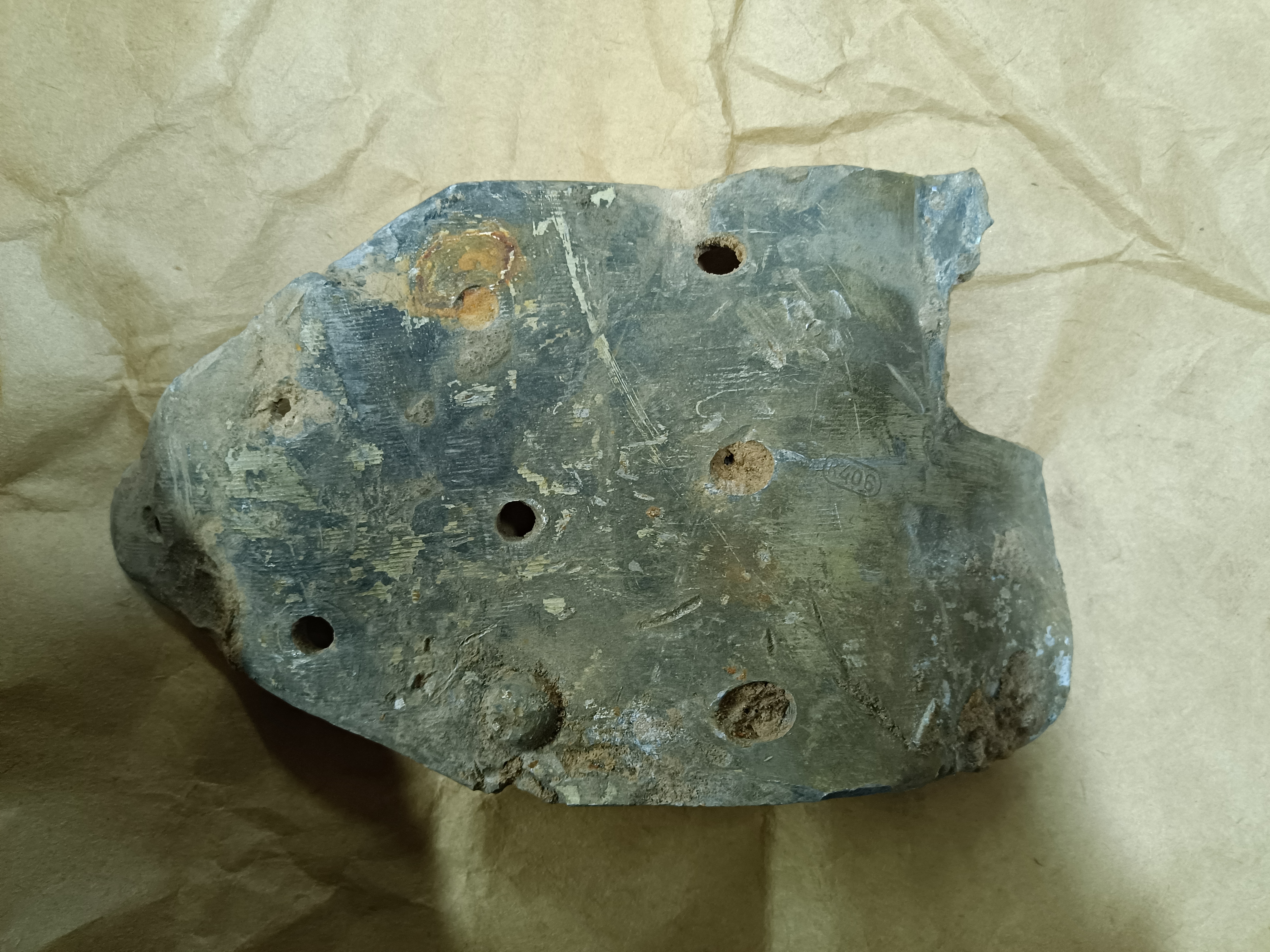

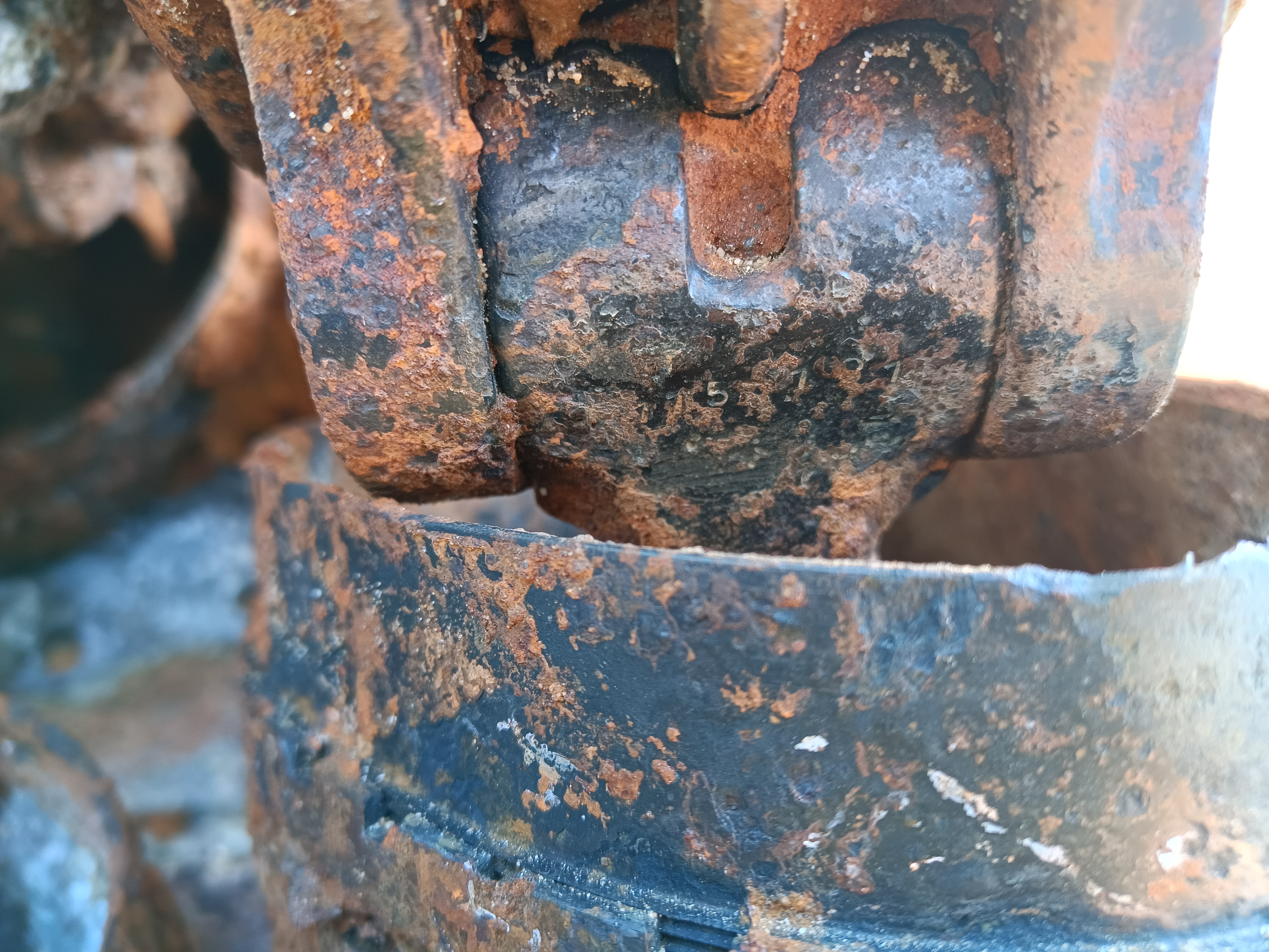

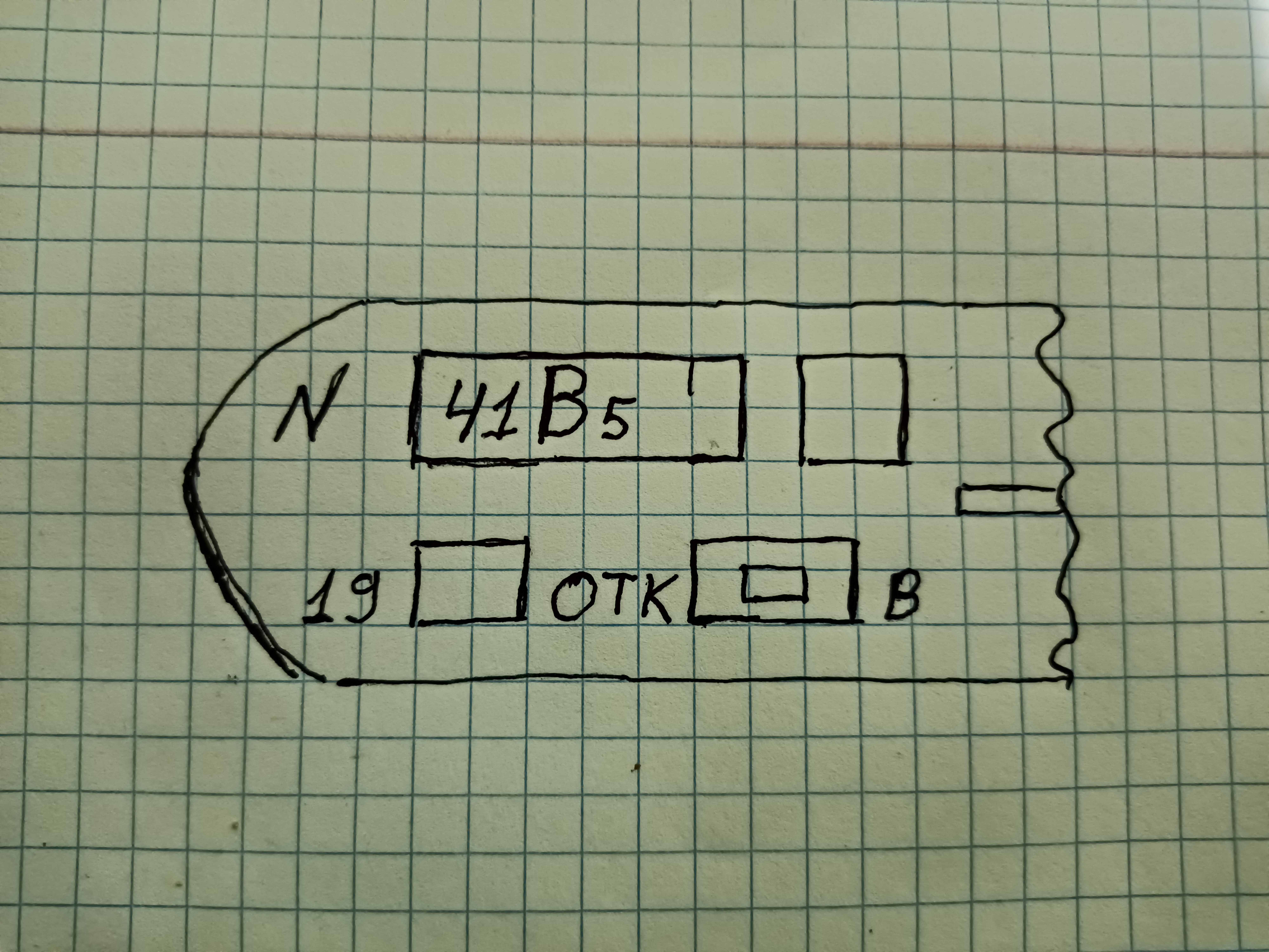

Костыль шасси с частью амортизатора.
Присутствие ниппеля говорит о том что самолет до 141 серии.
Здесь находится табличка шасси.(туда куда указывает линия от цифры 1)
К сожалению осталось половина таблички и ей досталось.
Ну и вот такой тройник(назову так) интересен тем что видимо дата стоит(1 141г)
