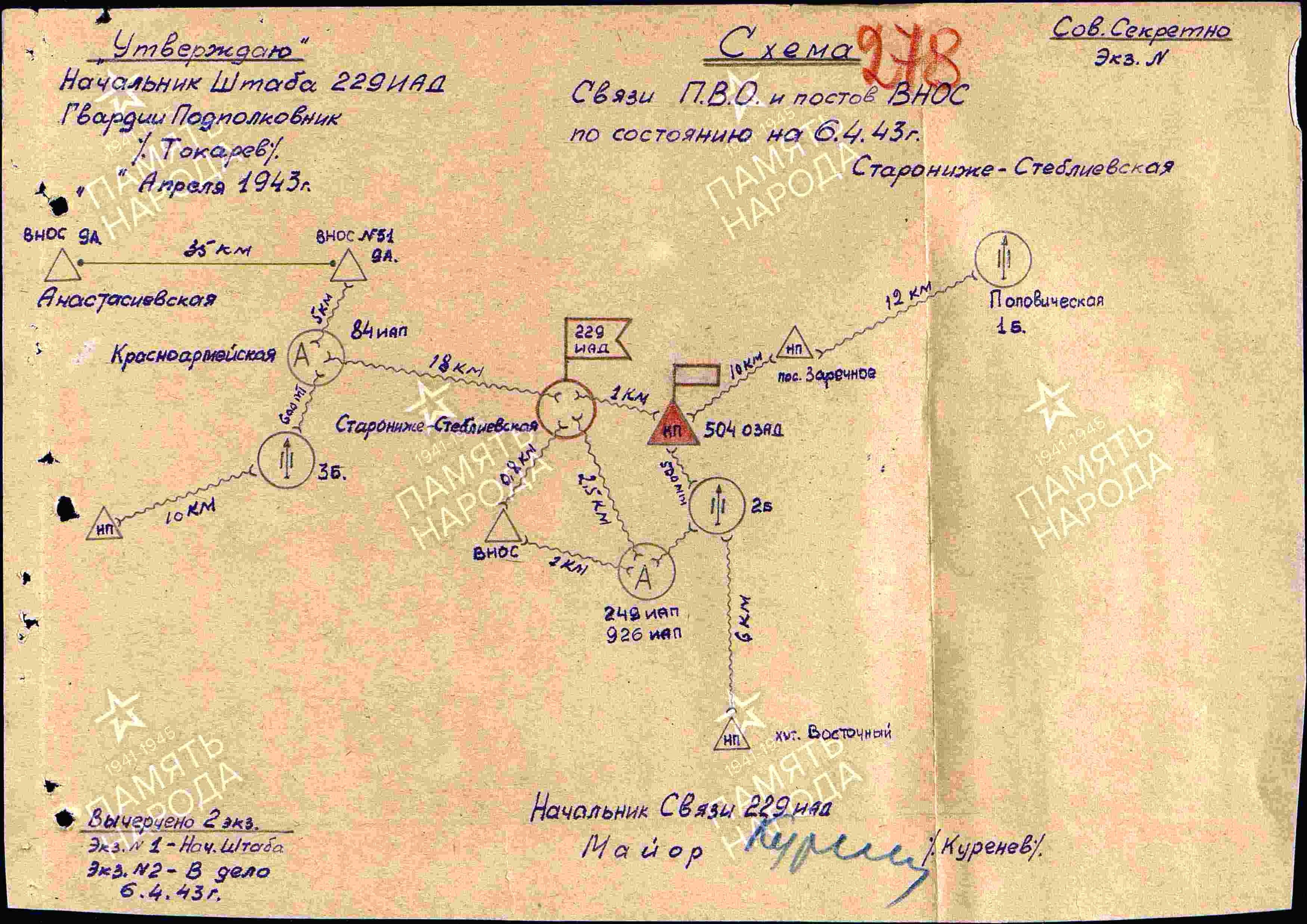

И все же, в какую дивизию входил 84 "А" иап в апреле месяце до убытия на переучивание? В апрельских отчетах 216 сад о нем нет упоминаний.
7 минут назад, Барсс сказал:
В 229 ад.
