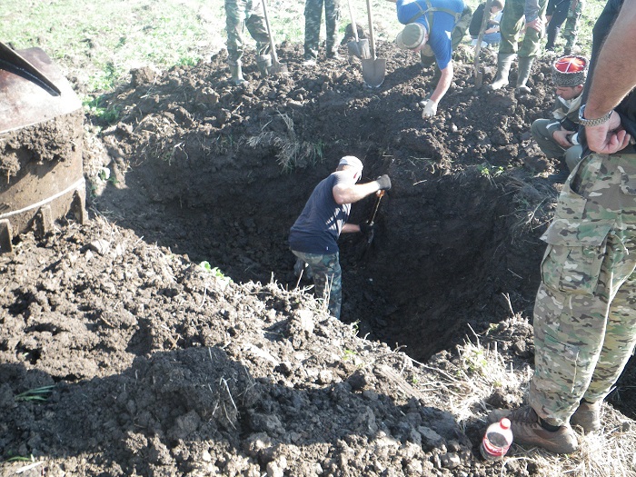

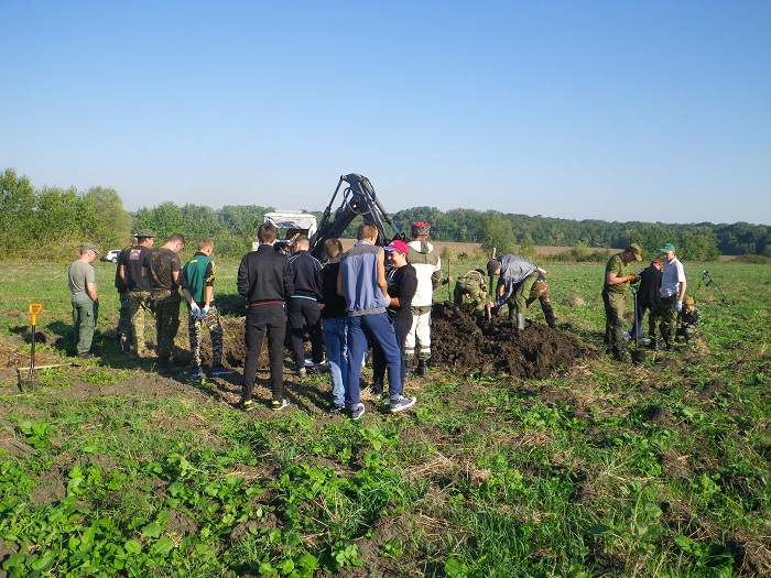

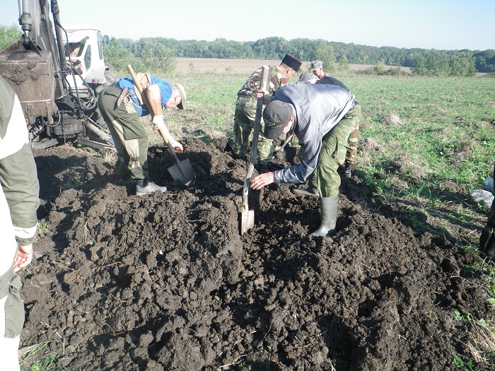

Опубликовано: 12 сентября, 2016 (изменено) На минувших отрабатывали место падения И-16. Самолет падал с небольшой высоты, максимальная глубина залегания обломков самолета до 1,5 метра, в связи с чем практически все сдано в металлолом еще после войны. Нам достались пара гнутых крыльевых ШКАСов и небольшие фрагменты двигателя. В районе крыльев обнаружены два из шести РС-82, что указывает на то, что самолет шел на штурмовку передовой, которая в середине апреля 1943 года проходила по реке Вторая примерно в 1 км западнее места падения. Попытки прорвать оборону противника на этом участке фронта предпринимались в период с 14 по 19 апреля 1943 года. Кроме того в районе кабины найдены фрагменты черепа пилота. Изменено 12 сентября, 2016 пользователем 0 Упомянуть пользователя Поделиться сообщением Ссылка на сообщение Поделиться на других сайтах

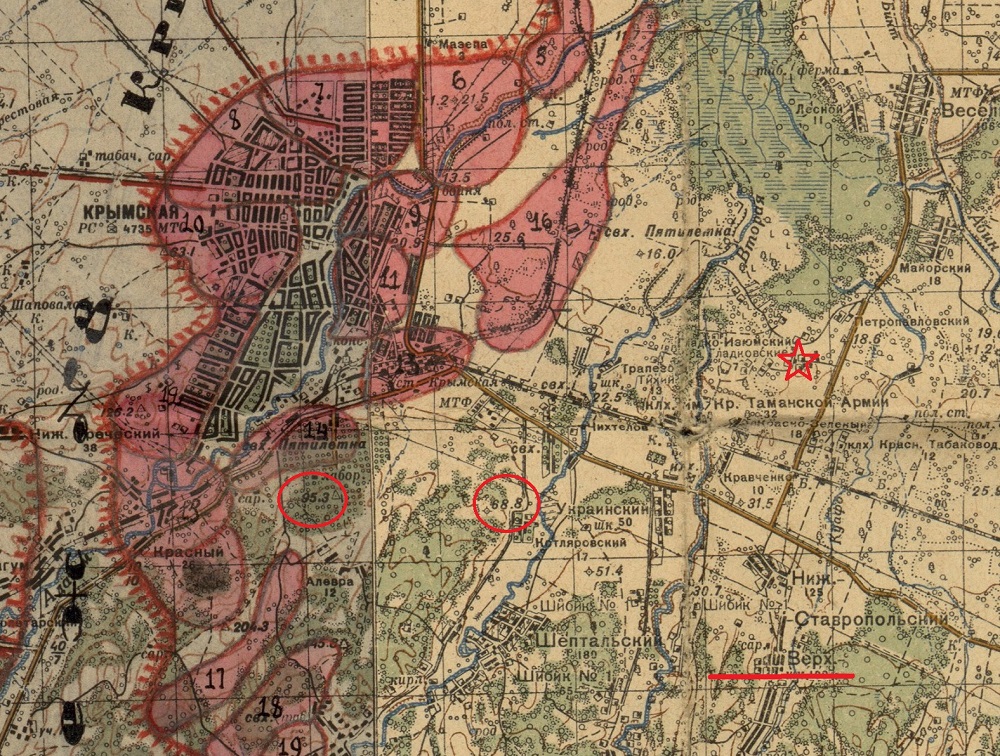

Опубликовано: 12 сентября, 2016 (изменено) Самолет упал в квадрате 85141 по системе координат люфтваффе. По данным, размещенным в открытом доступе в сети интернет, в этом квадрате был сбит только один И-16. Произошло это 15.04.1943 года. Как указано в заявке немецкого пилота Fw. Werner Quast из состава 4./JG 52, самолет И-16 был сбит им "у земли", что подтверждается небольшой глубиной залегания обломков. По данным учета безвозвратных потерь в частях 4 и 5 ВА, 15.04.1943 г. погиб только один пилот, управлявший самолетом И-16 - старшина 84"А" ИАП 229 ИАД Черногаев Владимир Александрович. В соответствии с боевым донесением районом выполнения боевого задания был населенный пункт Верхнеставропольский, который расположен в паре километров южнее места обнаружения обломков самолета. Помимо этого, удалось установить, что двое участников этого боя были награждены орденами Красной Звезда, и как следует из наградных листов, 4 И-16 вели бой с 12 Ме-109 в 5 км восточнее Крымской, что абсолютно соответствует месту обнаружения обломков самолета. Таким образом, с очень большой степенью вероятности, можно говорить о том, что найденные останки принадлежат именно старшине Черногаеву. Изменено 12 сентября, 2016 пользователем 0 Упомянуть пользователя Поделиться сообщением Ссылка на сообщение Поделиться на других сайтах
Опубликовано: 12 сентября, 2016 На всякий случай проверили по заявкам немцев соседние квадраты со стороны падения "ишака" 85113 и 85114: нет ни одной заявки. Есть правда еще пара заявок на И-16 в квадрате восточнее места падения, но они не соответствуют направлению падения. Fw Korts Berthold Stab III./JG52 I-16 85 142: at 50 m 15:05 Olt Frielinghaus Gustav 6./JG3 I-16 85 142: at 1200 m 12:37 Дополнительным подтверждением имени пилота могло бы быть уточнение времени вылета старшины Черногаева, но к сожалению этой информацией я не располагаю. 84 А иап был одним из последних, кто на Северо-Кавказском фронте использовал И-16 и И-153. В начале июня 1943 года, оставшиеся самолеты этих типов были полностью убраны из боевых частей. 0 Упомянуть пользователя Поделиться сообщением Ссылка на сообщение Поделиться на других сайтах
Опубликовано: 12 сентября, 2016 Перестаньте изучать историю советской авиации по заведомо неполным выложенным в сети спискам Тони Вуда, ни к чему хорошему это не приведет. 84А ИАП действовал 15 апреля в районе Крымская - Неберджаевская. Старший сержант Черногаев погиб в вылете рано утром, 06:55-07:55 - его подбила зенитка в вылете на штурмовку огневых средств противника в районе Крымской (высота 95,3), а затем добил Ме-109. По докладам летчиков, И-16 горящим упал в 2 километрах северо-восточнее хутора Верхне-Ставропольский, летчик погиб. Вы где-то видите в списках Вуда подходящие заявки? Кваст, скорее всего, сбил И-16 будущего Героя Советского Союза красноармейца Сухова, который в воздушном бою в районе все той же высоты 95,3 был сбит во время вылета в 13:00-14:00 по московскому времени, и выпрыгнул с парашютом в районе высоты 68, 8. Ищите номер "ишака" - жесткой привязки потерь к пилотам нет, но в полковых и дивизионных документах перечисления матчасти есть, полк локализовать можно. 0 Упомянуть пользователя Поделиться сообщением Ссылка на сообщение Поделиться на других сайтах
Опубликовано: 12 сентября, 2016 На следующий день, 16 апреля, 84А ИАП примерно в том же районе потерял еще двоих летчиков - одного сбили зенитки, второго "мессершмитты". 0 Упомянуть пользователя Поделиться сообщением Ссылка на сообщение Поделиться на других сайтах
Опубликовано: 12 сентября, 2016 (изменено) Я так понимаю, что 16 апреля имеются ввиду Антонов и Зюзин. Антонова сбили в районе Абинской, это не совсем рядом. А что известно о Зюзине? Место падения найденного самолета находится севернее Верхне Ставропольского. В бою можно было и немного перепутать стороны света: север и северо-восток. К тому же в реальности Ставропольский это один хутор, просто часть домов на холме, а часть у подножия, поэтому называются Верхне и Нижне Ставропольские, причем перепад высот не критический может максимум метров 30 по высоте. От северной окраины Ставропольского до места падения примерно 2,5-3 км на север с небольшим отклонением на восток. Упомянутые Вами ориентиры отметил на карте. Что касается номеров, то их не будет. Яму вычистили полностью. Мотор скорее всего был М-25, поскольку попадись три характерные крышки с надписью "Завод № 19". На более поздних моторах М-62 и М-63 таких крышек уже не было. Изменено 12 сентября, 2016 пользователем 0 Упомянуть пользователя Поделиться сообщением Ссылка на сообщение Поделиться на других сайтах
Опубликовано: 12 сентября, 2016 Я так понимаю, что 16 апреля имеются ввиду Антонов и Зюзин. Антонова сбили в районе Абинской, это не совсем рядом. А что известно о Зюзине?Место падения найденного самолета находится севернее Верхне Ставропольского. В бою можно было и немного перепутать стороны света: север и северо-восток. К тому же в реальности Ставропольский это один хутор, просто часть домов на холме, а часть у подножия, поэтому называются Верхне и Нижне Ставропольские, причем перепад высот не критический может максимум метров 30 по высоте. От северной окраины Ставропольского до места падения примерно 2,5-3 км на север с небольшим отклонением на восток. Упомянутые Вами ориентиры отметил на карте. Что касается номеров, то их не будет. Яму вычистили полностью. Мотор скорее всего был М-25, поскольку попадись три характерные крышки с надписью "Завод № 19". 16 апреля 84А ИАП имел задачу прикрытия войск 56-й Армии в районе Абинская - восточнее Крымская - Красный Табаковод. Два самолета потеряны в вылете 15:15-16:15. В воздушном бою сбит сержант Антонов, горящий упал в 1 км севернее Абинская. Зенитной артиллерией сбит сержант Зюзин, упал в 2 км восточнее Крымская. Расстояния между всеми приведенными населенными пунктами по авиационным меркам незначительны. Из девяти списанных как потери в апреле месяце И-16 шесть было с моторами М-25 - древние самолеты тип 5. Без номера самолета или мотора, боюсь, определить летчика не получится. 0 Упомянуть пользователя Поделиться сообщением Ссылка на сообщение Поделиться на других сайтах

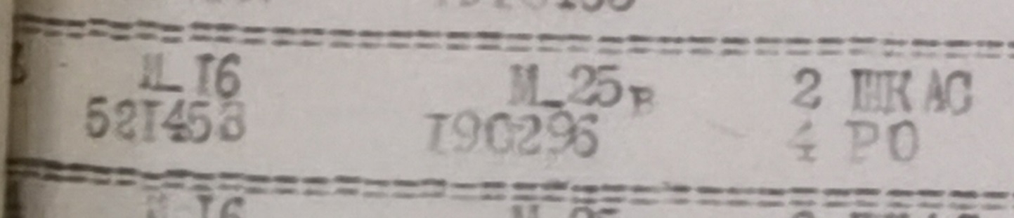

Опубликовано: 28 сентября, 2016 Черногаев 15.4.43 сбит ЗА 2 км восточнее Верхне-Ставропольская И-16 №2821215 с мотором М-62 №2272 Зюзин 17.4.43 сбит ЗА 2 км восточнее Крымская И-16 №521А453 с мотором М-25А №190295 Попозже номера перепроверю у себя, мог немного с цифрами ошибиться. По месту Зюзин как раз больше подходит. Но боюсь этого недостаточно для надежного определения экипажа. Нужны номера. Одного костного фрагмента вряд ли хватит для ДНК, даже если родню найдете. 1 Упомянуть пользователя Поделиться сообщением Ссылка на сообщение Поделиться на других сайтах
Опубликовано: 28 сентября, 2016 Спасибо, Борис! Значит Черногаева можно исключить. Костных останков несколько, в том числе нижняя челюсть с зубами. 0 Упомянуть пользователя Поделиться сообщением Ссылка на сообщение Поделиться на других сайтах

Опубликовано: 29 сентября, 2016 По потерям И-16 с экипажами в 84"А" иап в апреле 1943 года (не исключено, конечно, что это потеря другого полка, другого месяца и и даже года). 11.4.43 Свислов сбит ИА в р-не сев. Крымская // мотор М-25В упал СВ Мингрельская, разбился, полностью сгорел 11.4.43 Полотнянщиков ИА в р-не Крымская//11.4.43 25В СВ Мингрельская в плавни 12.4.43 Федоров сбит ИА южнее Слав.// мотор М-63 упал севернее Славянска ?5км в болото ушел на 1,5-2 м (в тексте перед 5 км стоял знак параграф) 15.4.43 Черногаев сбит ЗА и ИА в р-не 2 км В-Ставроп.//М-62 2 км вост Верх-Ставропольский, сгорел 16.4.43 Антонов сбит ИА в р-не Абинская// М-25В севернее 1 км ...мская 16.4.43 Зюзин сбит ЗА 2 км вост Крымская//М-25А №190296 2 км восточнее Крымская, сгорел 17.4.43 Пригонов катастрофа в р-не Крымская//М-62 восточнее Крымская, обстрел с земли? 0 Упомянуть пользователя Поделиться сообщением Ссылка на сообщение Поделиться на других сайтах
Опубликовано: 29 сентября, 2016 По месту падения подходят Черногаев и Зюзин. По типу мотора Зюзин. Кроме 84"А" ИАП, в 1943 году в наших местах на И-16 воевал 975 ИАП. Но он потерь в указанном районе не имел (список потерь 975 ИАП из формуляра 236 ИАД прилагаю). Что касается 1942 года, то тогда И-16 использовались у нас по большей части в качестве истребителей. В качестве штурмовиков в основном использовались И-153. На месте падения были найдены рядом с крыльевыми ШКАСами два РС-82. Остальные видимо успел выпустить. Будем надеяться, что получится выделить ДНК из останков. Список_летчики_236.doc 0 Упомянуть пользователя Поделиться сообщением Ссылка на сообщение Поделиться на других сайтах
