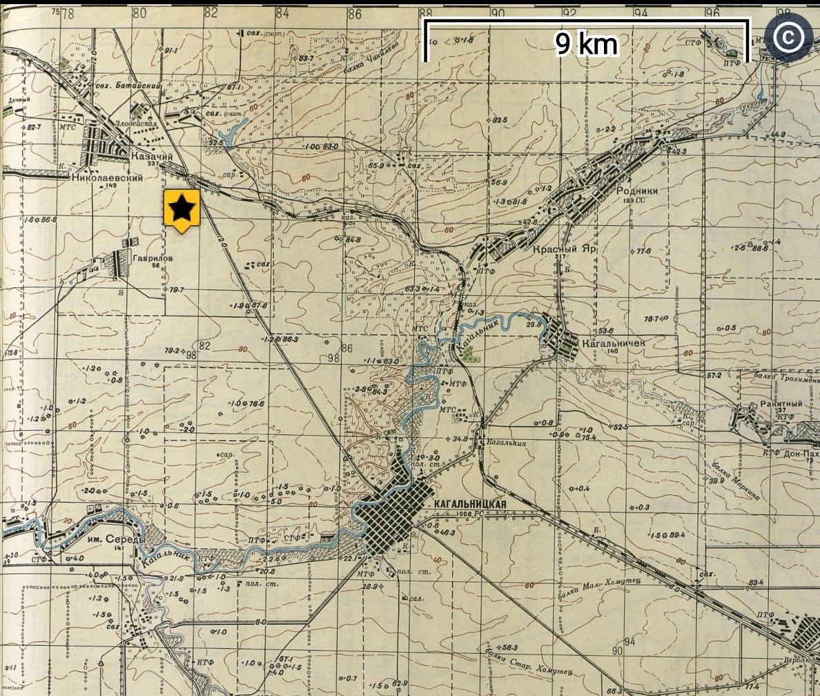

Вчера провели разведку места, которое подсказали ребята - любители копа по старине. Сказали, что по местной легенде во время войны в этих местах был аэродром.
На месте, указанном на карте, была обнаружена локация алюминия. В большей степени мелочь и много резанного, видимо "народное творчество".

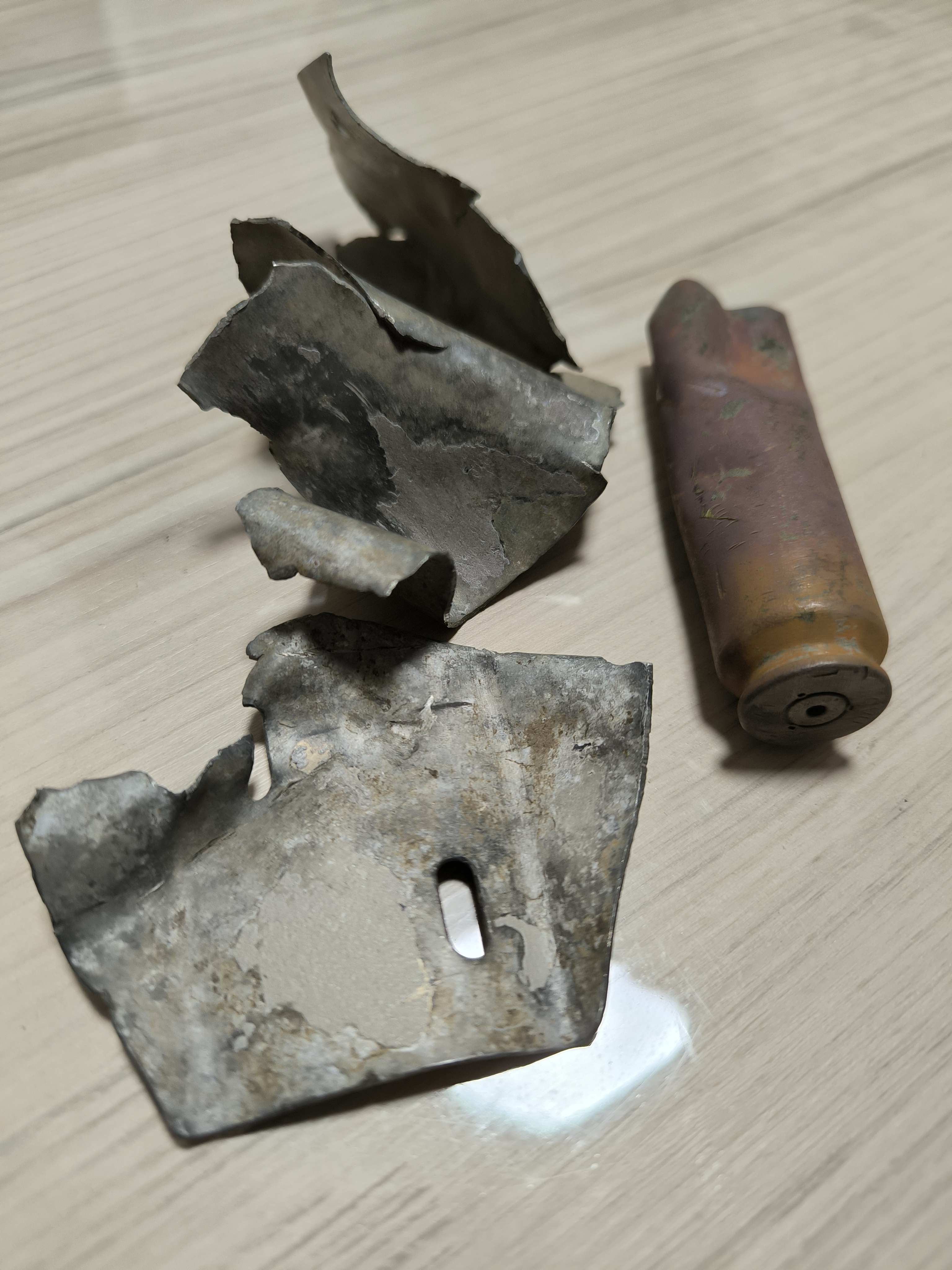

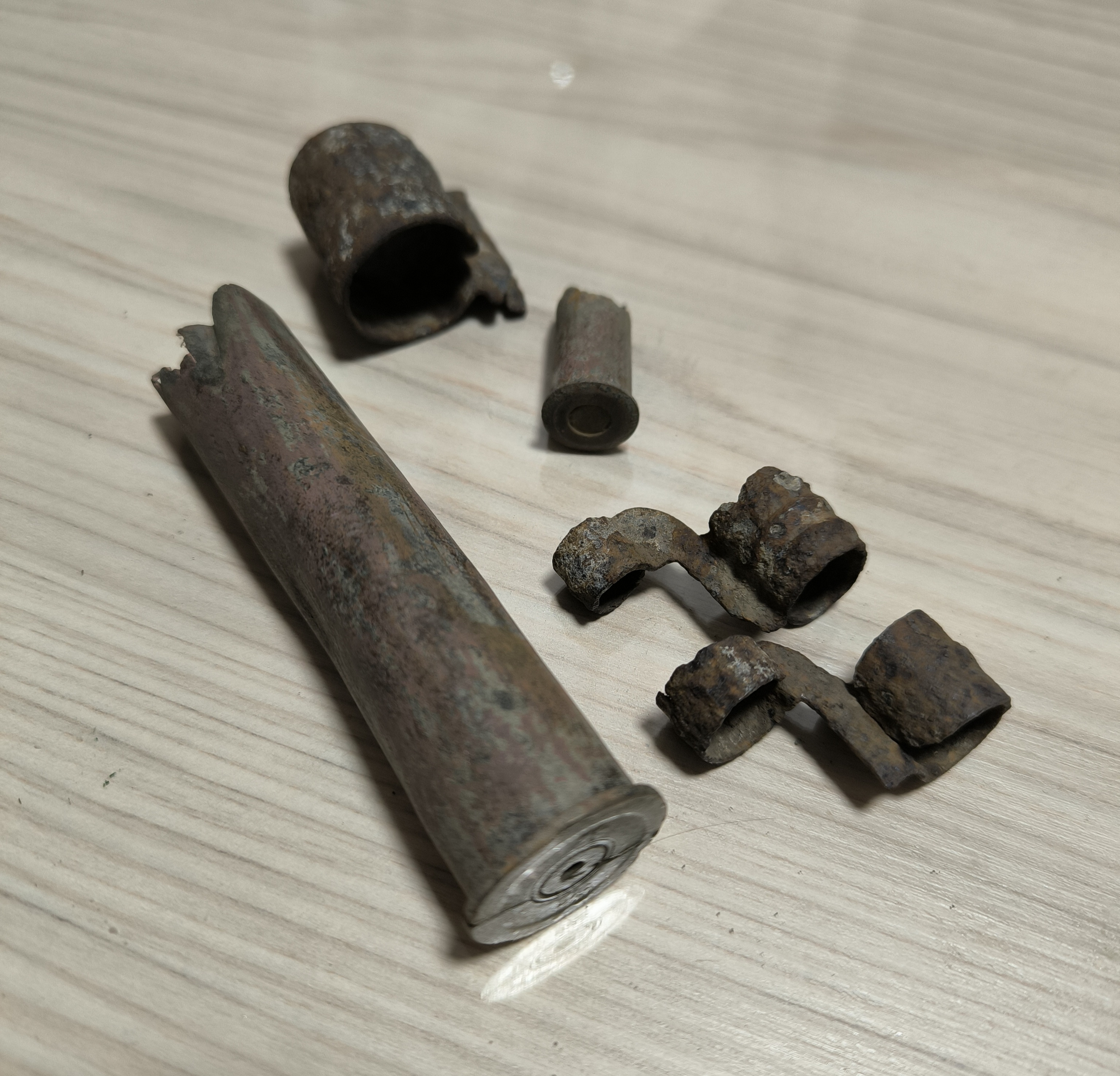

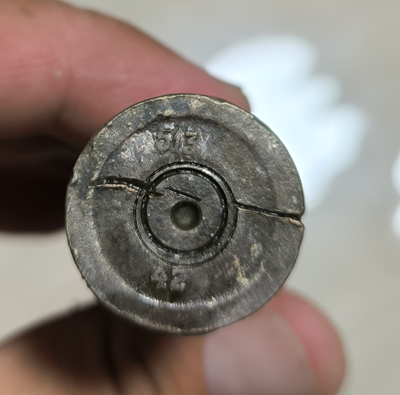

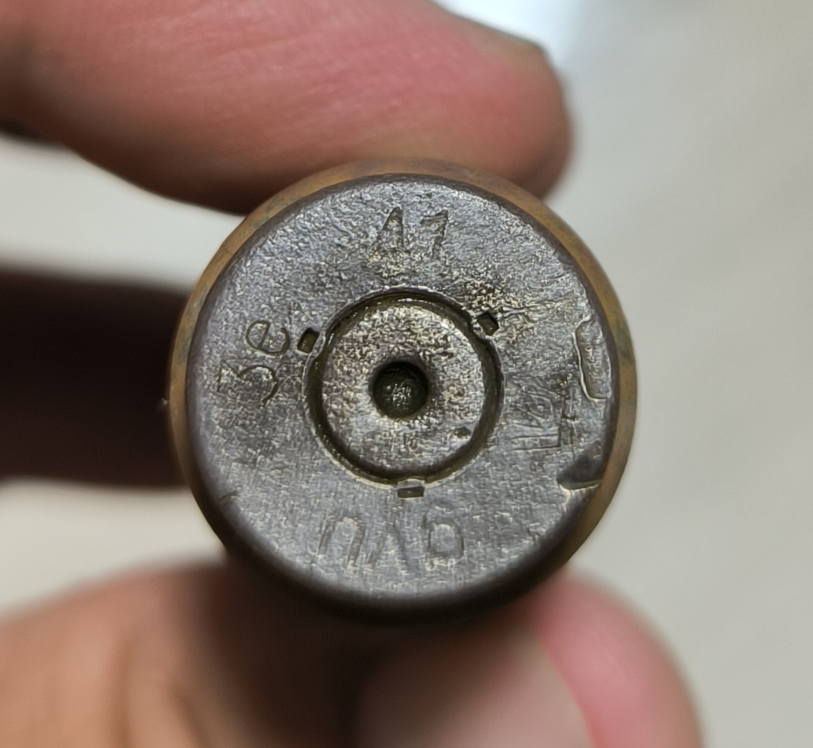

Здесь же был найден боекомплект: гильза ШВАК с несколькими звеньями и гильзы ШКАС, также со звеньями.
Обнаружены фрагменты патронного ящика из нержавейки.

По координатам и направлению все совпадает: 7,2 км северо-западнее от центра ст. Кагальницкой.
В источнике указано, что "не найдено ни одной записи о занятии или использовании аэродрома Люфтваффе", но в данной локации были найдены фрагменты, как кажется, немецкой техники.
Мог, как вариант, использоваться в качестве площадки подскока без постоянного базирования

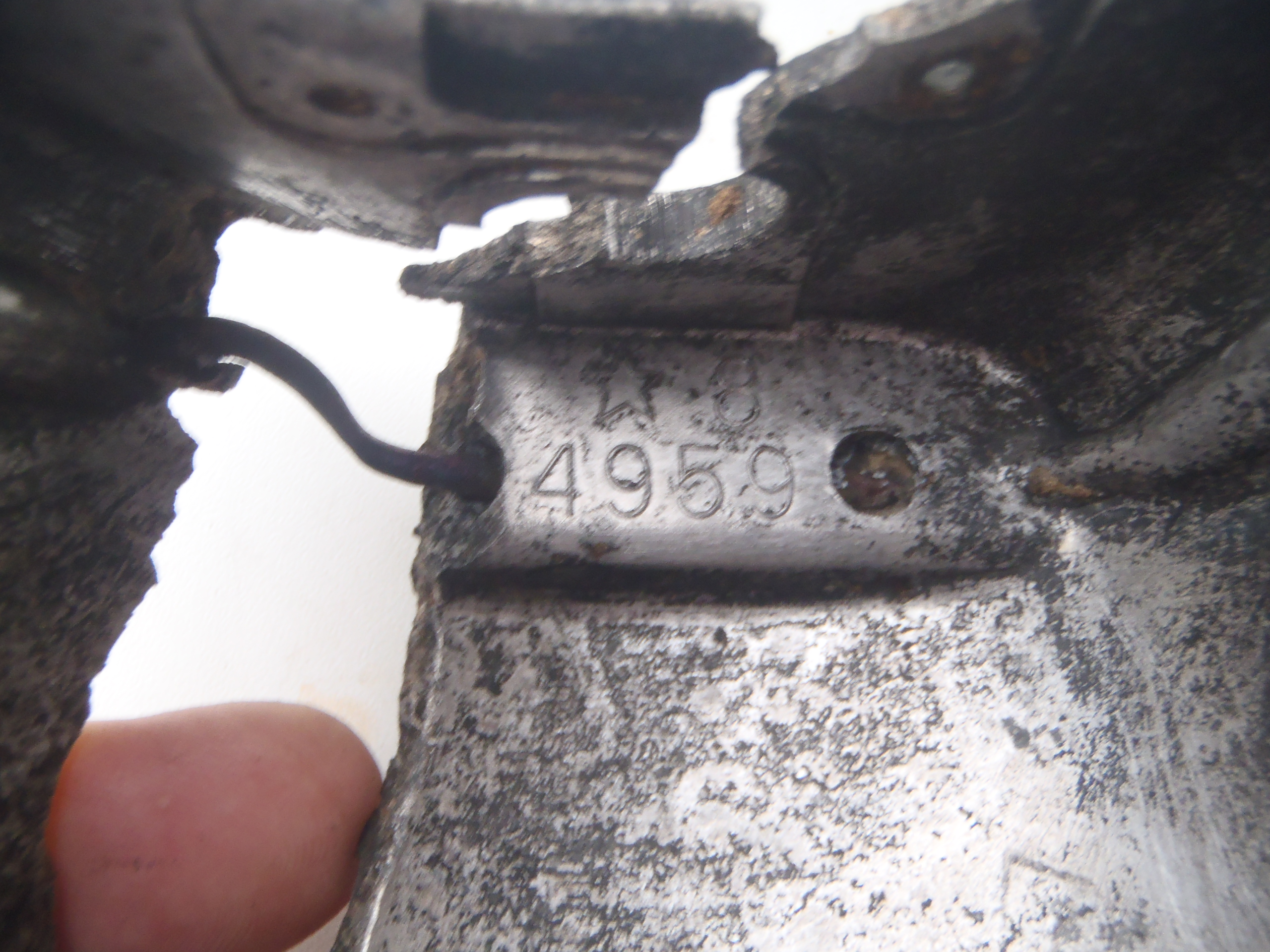

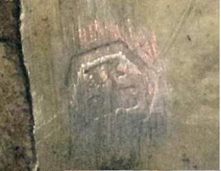

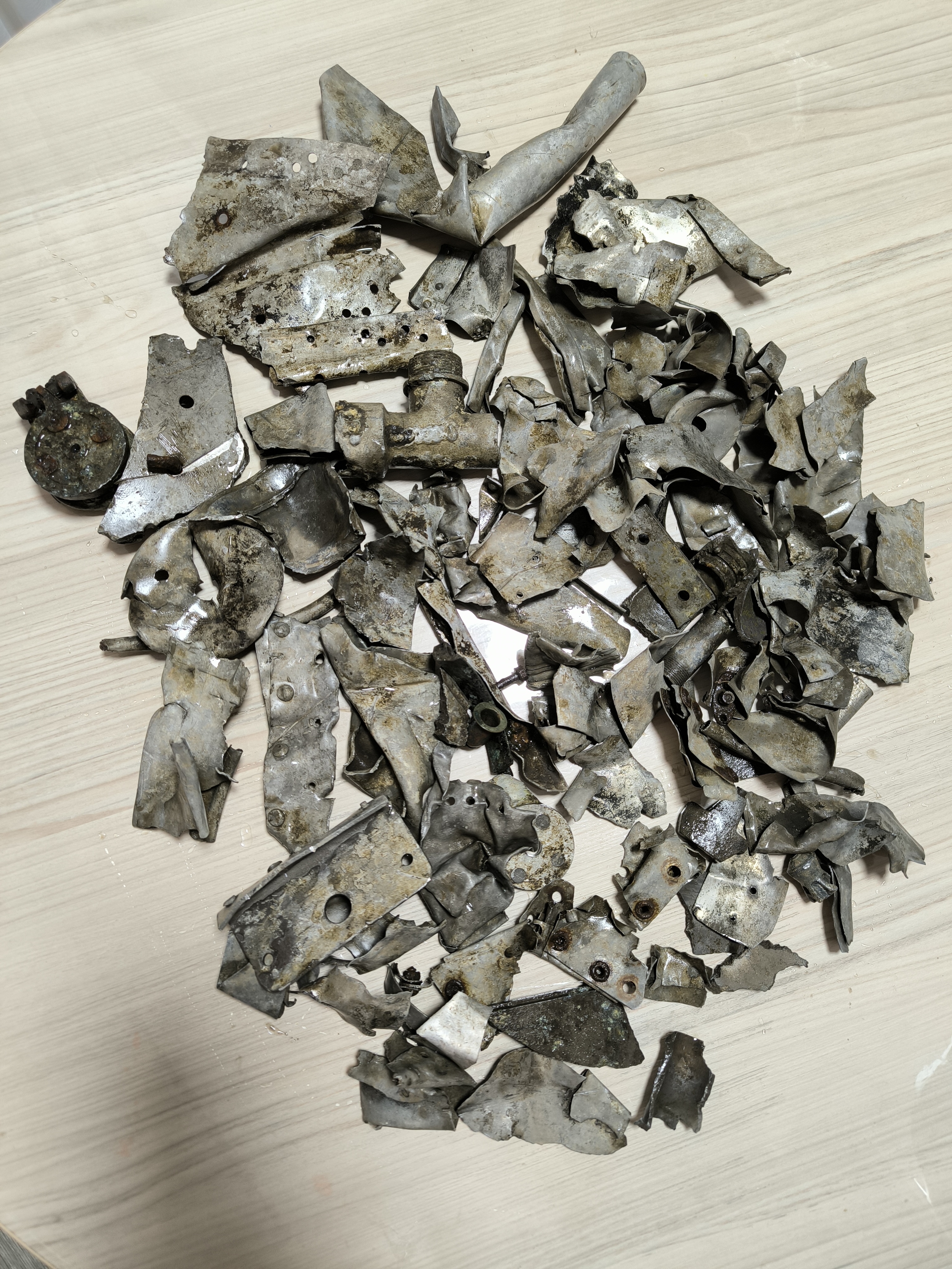

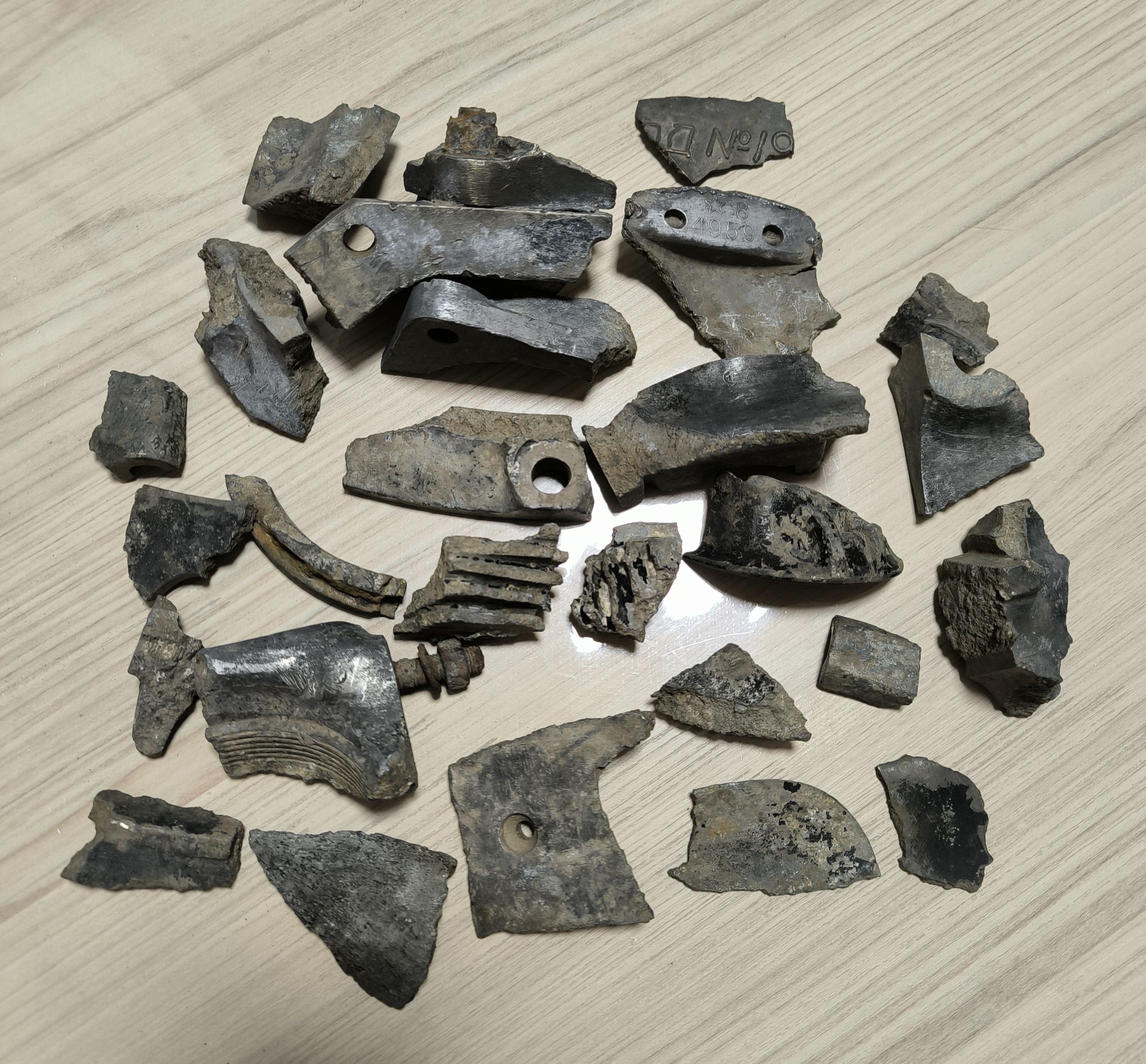

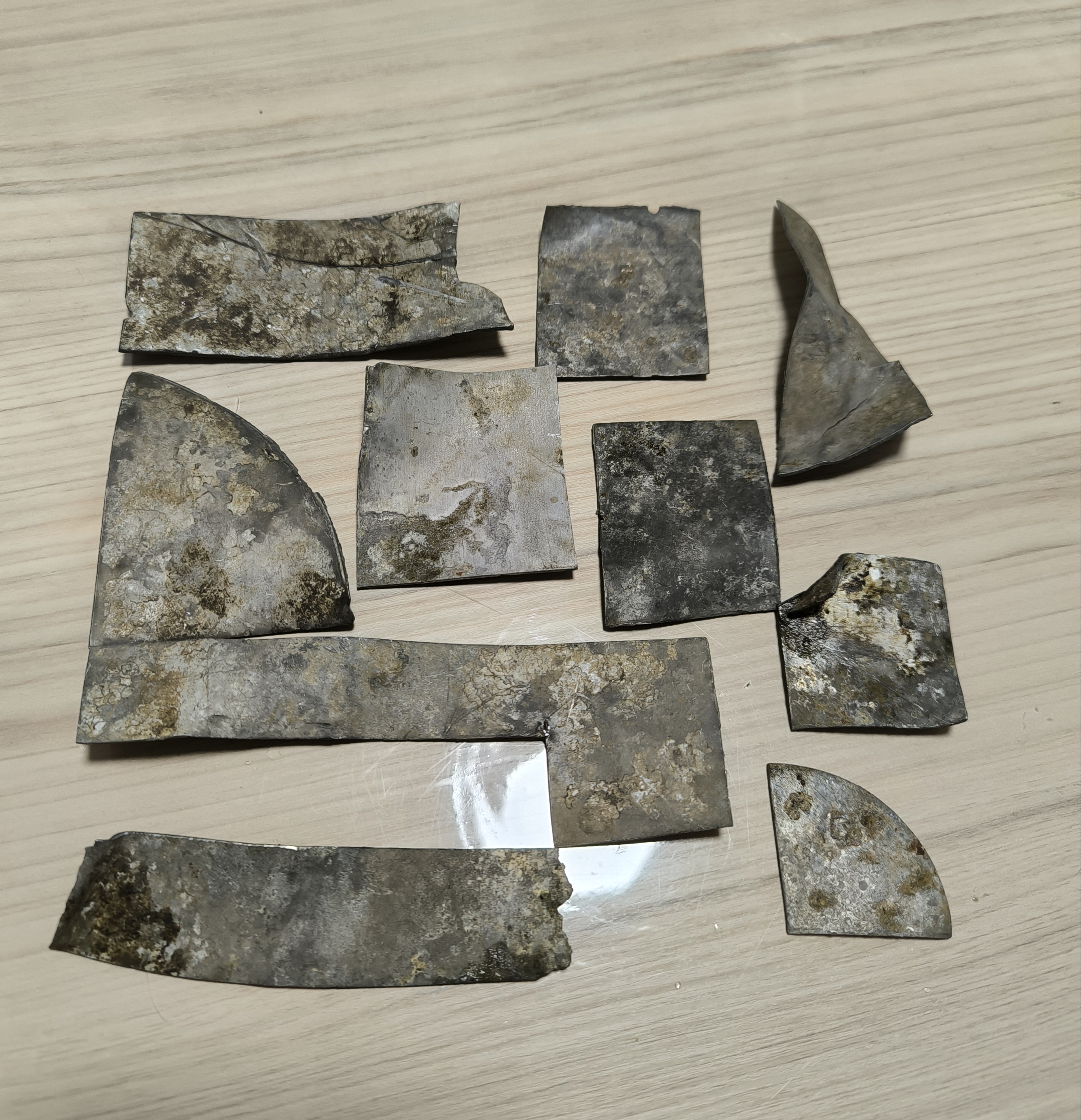

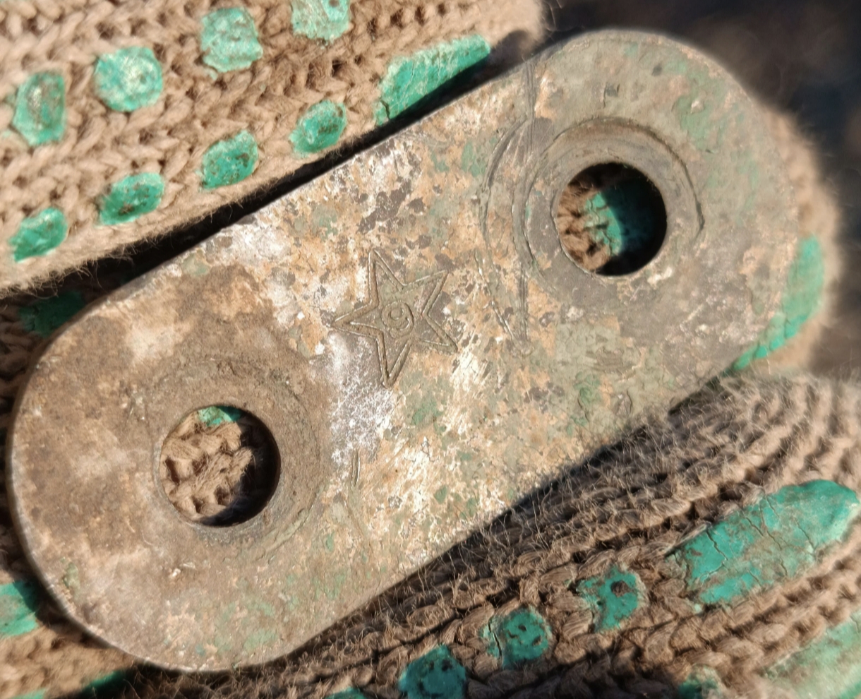

В 400 метрах юго-западнее первоначального места было обнаружено пятно битого мотора воздушного охлаждения моторного завода № 19 и разбросанный алюминий вокруг. Боекомплекта, к сожалению, здесь не было обнаружено.

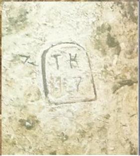

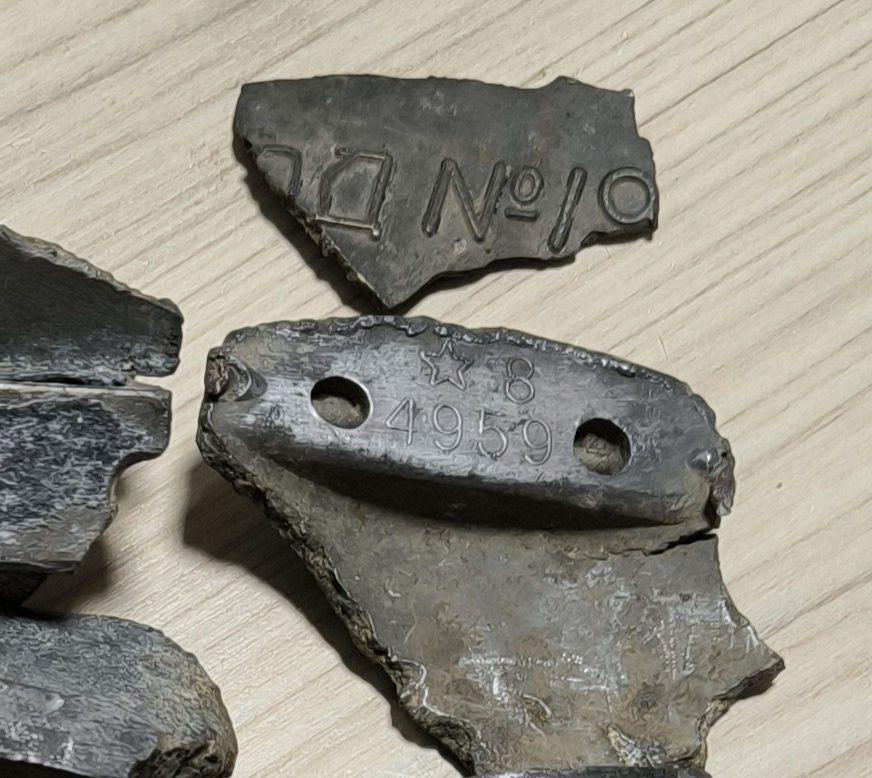

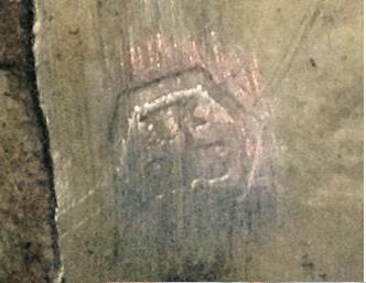

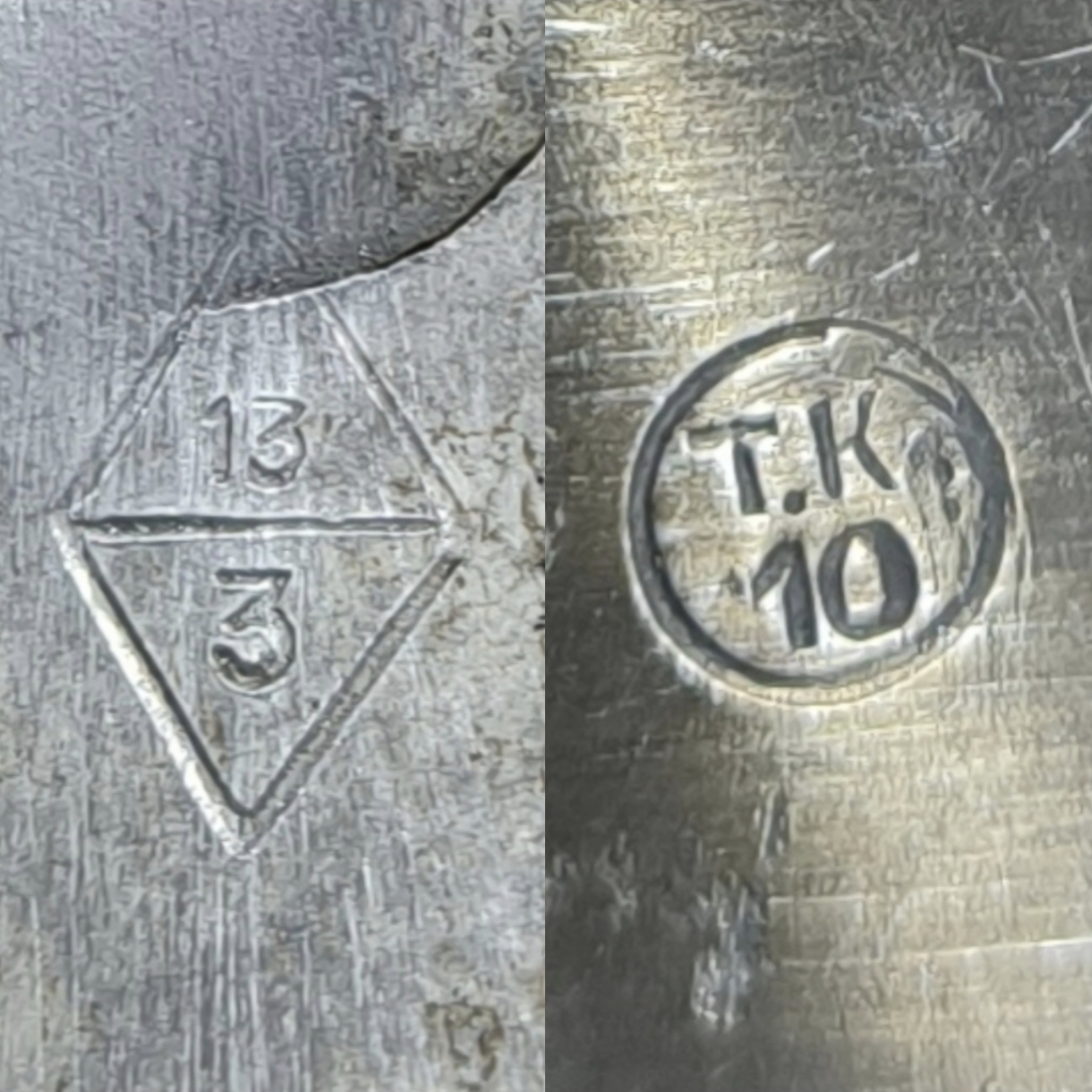

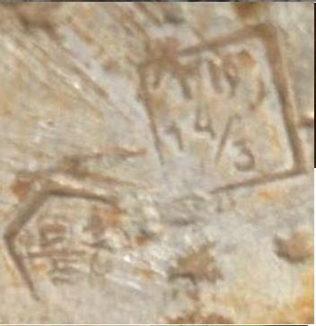

Единственный найденный номер. Коллеги, что можно сказать по находкам?
Среди известных мне клейм заводов такие пока что не встречал. Как вариант: Р-10 153-го завода, либо Су-2

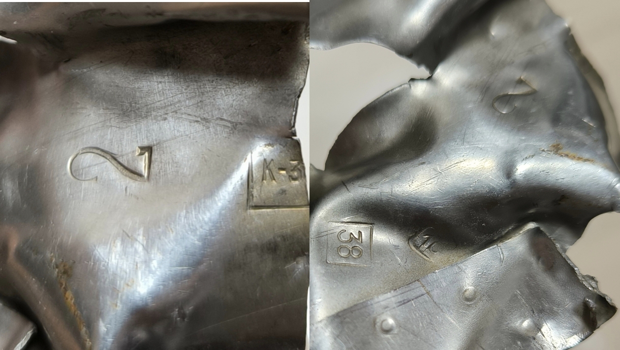

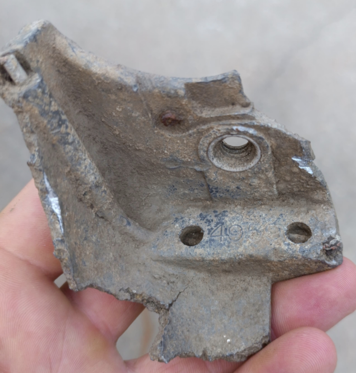

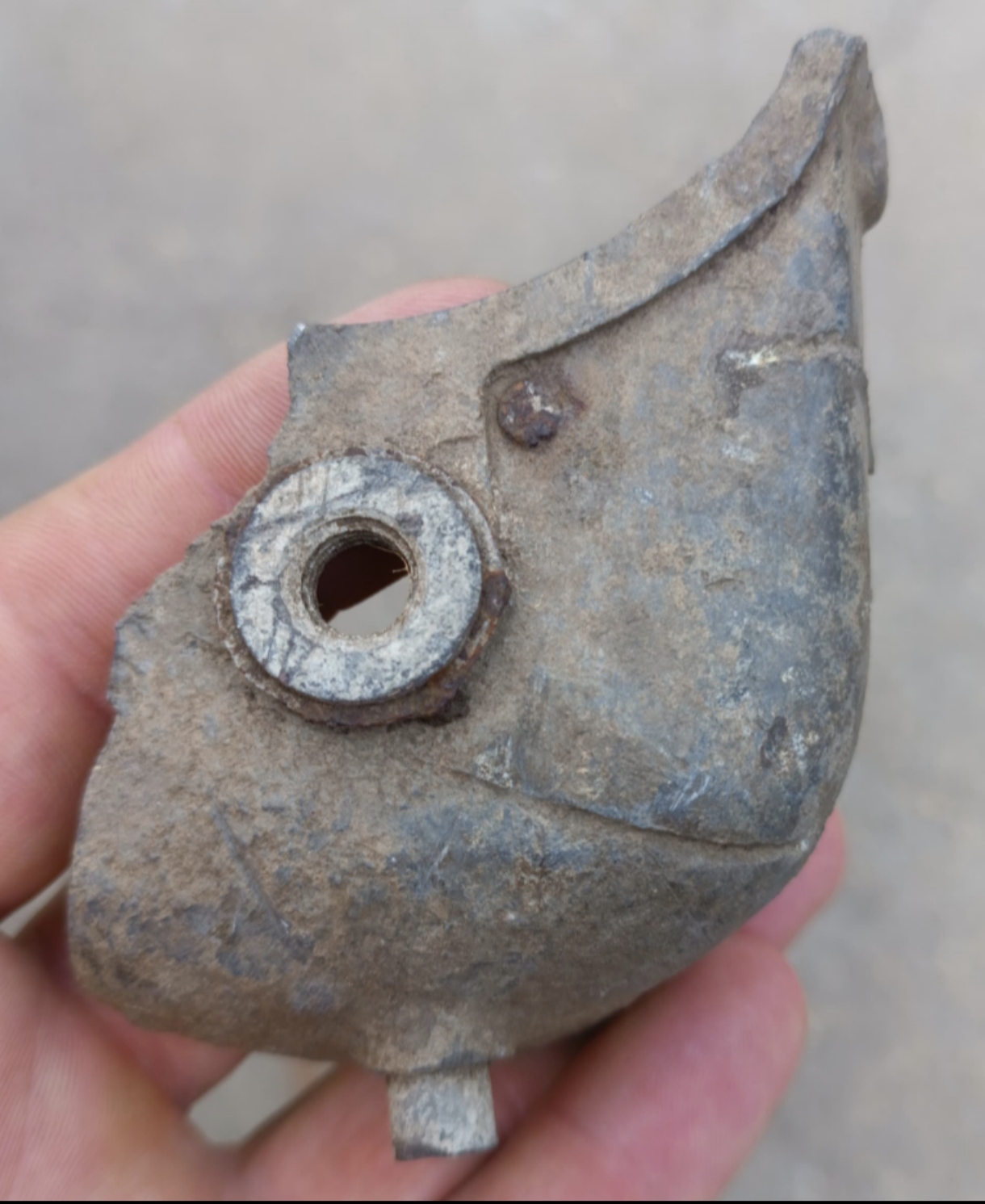

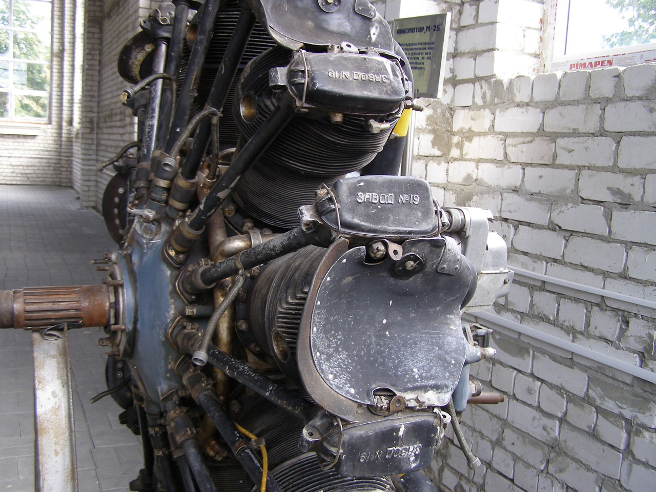

Клапанная  крышка  мотора  М-25

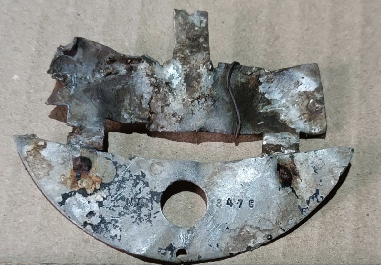

Нижняя  деталь  с  номером,  это  крышка  магнето.
23 часа назад, Синд сказал:
Клейма с буквами ТК вообще характерны для 39-го завода, так что, вполне возможно, что И-16 этого завода
7 минут назад, Синд сказал:
@Барсс Вполне возможно! В наших архивных документах он упоминается и территориально близок.

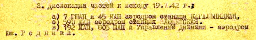

В июле 1942 года в ст. Кагальницкой базировался 7 гв. шап:
- 24.07.42 г. при налете самолетов противника на аэродром ст. Кагальницкая убит осколком бомбы механик авиационный старшина Бессарабенко Василий Васильевич, похоронен в районе ветлечебницы ст. Кагальницкая.
- 25.07.42 г. при взлете на боевое задание был сбит истребителем Ме-109 командир АЭ капитан Мосьпанов Илья Петрович (23.11.42 г. посмертно удостоен звания ГСС), похоронен в станице Кагальницкая.
@skylark Спасибо за информацию! Только если память не подводит, то 7 гв. шап боевую работу вел на Ил-2.

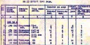

Если предполагаемый аэродром - "аэродром ст. ЗЛОДЕЙСКАЯ", то по дислокации:
1941 год
1942 год

Только если зрение и память не подводит, то название этой темы: «Аэродром. Ростовская область. Кагальницкий район», а в 2-х первых постах был упомянут аэродром Кагальницкая и найденный боекомплект: гильза ШВАК с несколькими звеньями и гильзы ШКАС, также со звеньями.
Или в вооружении одноместных Ил-2 не было ШВАК и ШКАС?
22 часа назад, linnet сказал:
Примеры клейм 39 завода с буквами ТК. Насчет И-16 может погорячился. На 39-м заводе была выпущена установочная партия- 50 машин. Основное производство было развернуто на 21 и 153 заводах.

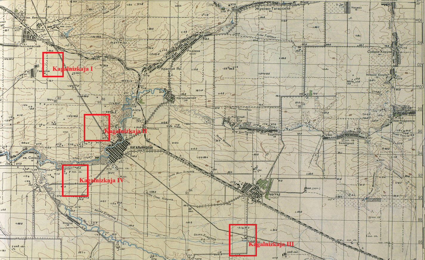

С аэродромом КАГАЛЬНИЦКАЯ, как оказывается, не все просто...
Получается, что помимо аэродрома, что указан выше, Kagalnizkaja I, были еще 3!
Kagalnizkaja II (RUSS) (a.k.a. Kagalnitskaya) (ZNr. 10-3979) (c. 46 52 N – 40 08 E) General: field airstrip (Feldflugplatz) in North Caucasia 50 km SE of Rostov. Exact location not determined. History: no record found of Luftwaffe occupation or use. Surface and Dimensions: natural surface of unstated dimensions.
Kagalnizkaja III (RUSS) (a.k.a. Kagalnitskaya) (ZNr. 10-3757) (c. 46 50 08 N – 40 22 49 E) General: field airstrip (Feldflugplatz) in North Caucasia 68 km SE of Rostov-on-Don city center, 18.35 km ESE of Kagalnitskaya and 5.7 km ESE of Zernograd town center. History: no record found of Luftwaffe occupation or use. Surface and Dimensions: natural surface measuring approx. 1400 x 1300 meters (1530 x 1420 yards).
Kagalnizkaja IV (RUSS) (a.k.a. Kagalnitskaya) (ZNr. 10-6264) (c. 46 52 06 N – 40 06 33 E) General: winter airstrip (Winterflugplatz) in North Caucasia 51.1 km SE of Rostov-on-Don city center and 3.4 km WSW of Kagalnitskaya town center. History: no record found of Luftwaffe occupation or use. Surface and Dimensions: natural surface measuring approx. 1500 x 1000 meters (1640 x 1095 yards).

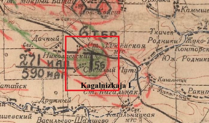

В источнике "Luftwaffe Airfields 1935-45 Russia (incl. Ukraine, Belarus & Bessarabia)" отмечают аж 4 аэродрома "КАГАЛЬНИЦКАЯ", в то время как в доступных советских источниках, видимо, все аэродромы обозначались оним названием.

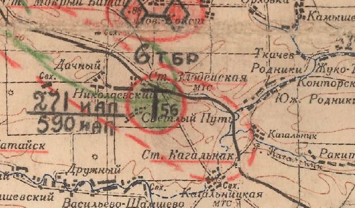

И, очень странно, что такой значимый аэродром "ЗЛОДЕЙСКАЯ", который подсказал @Барсс, не проходит у скурпулезных немцев, хотя с него в 1941г.  на протяжении всей оборонительной и наступательной Ростовской операции боевую работу вела 73 сад (авд) в составе 271 и 590 иап, а в июле 1942г. 590 шап 230 шад.
Складывается ощущение, что аэродром "ЗЛОДЕЙСКАЯ" и KAGALNIZKAJA I - это один и тот же аэродром, накладывающиеся друг на друга.
В пользу данной версии, говорят документы 590 шап, который 18.07.1942г. в 19.30 в составе 7 И-15бис, 1 И-153, 1 УТИ-4, 1 У-2 перебазировался на новое место дислокации - аэродром ЗЛОДЕЙСКАЯ
Из журнала боевых действий 590 шап: "В течение дня 25.07.1942г. произвел 25 самолетовылетов (16 И-15бис, 9 И-153, из которых 7 самолетовылетов 889 сап). Из 889 сап не вернулся старший лейтенант Щелкунов, младший лейтенант Трощилов и старшина Иванов после воздушного боя произвели посадку на аэродроме КАГАЛЬНИЦКАЯ из-за отсутствия горючего и после дозаправки в 13.30 перелетели на свой аэродром".
Это подтверждает, что аэродромов КАГАЛЬНИЦКАЯ было несколько и аэродром ЗЛОДЕЙСКАЯ был.

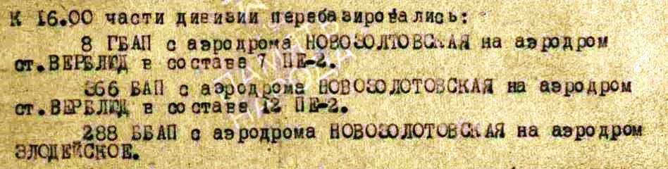

А это "аэродром ст. ВЕРБЛЮД"
попутно уточнили, что на аэродроме ст. Злодейская дислоцировался и 288 бап (Су-2)..

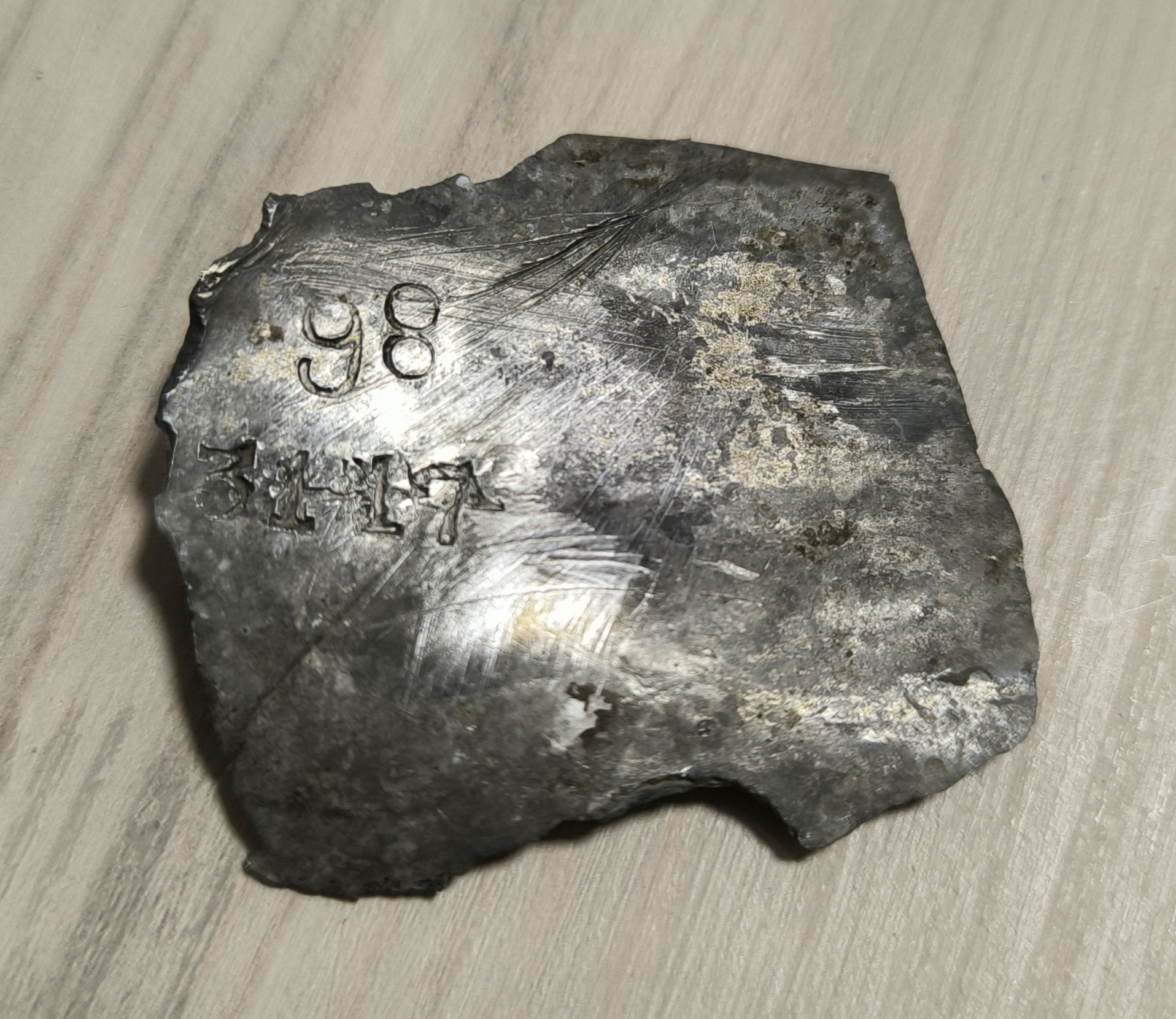

Приветствую! Возможно это УТИ-4 производства завода 458(Ростов-на-Дону) - 25-й мотор,отсутствие БК,небольшое количество самолетных  обломков,неизвестные сообществу заводские клейма,территориально близко к заводу. Завод новый, в 1941-42 г.г. выпустил чуть больше четырех сотен УТИ-4,поэтому и заводская технология очень редкая.Других самолетов он не выпускал.

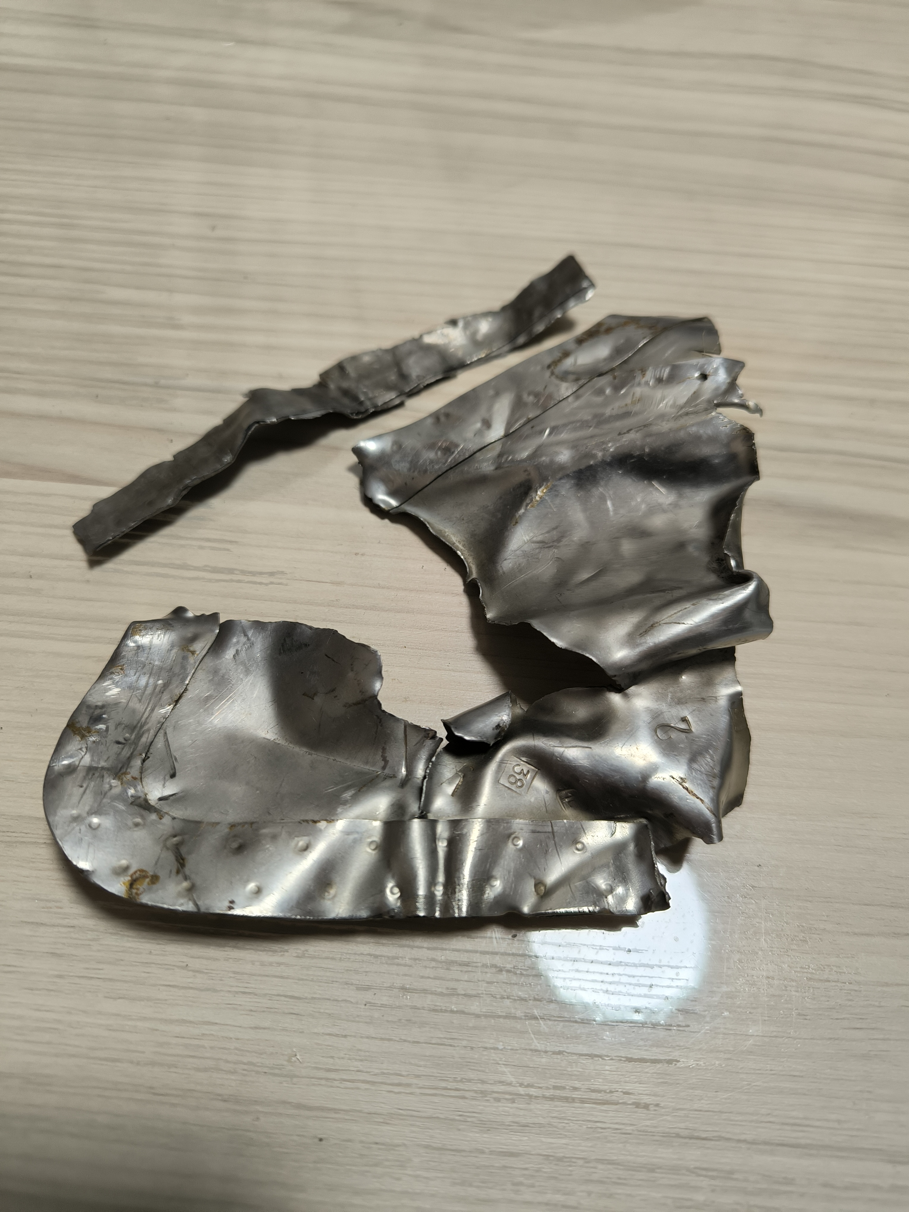

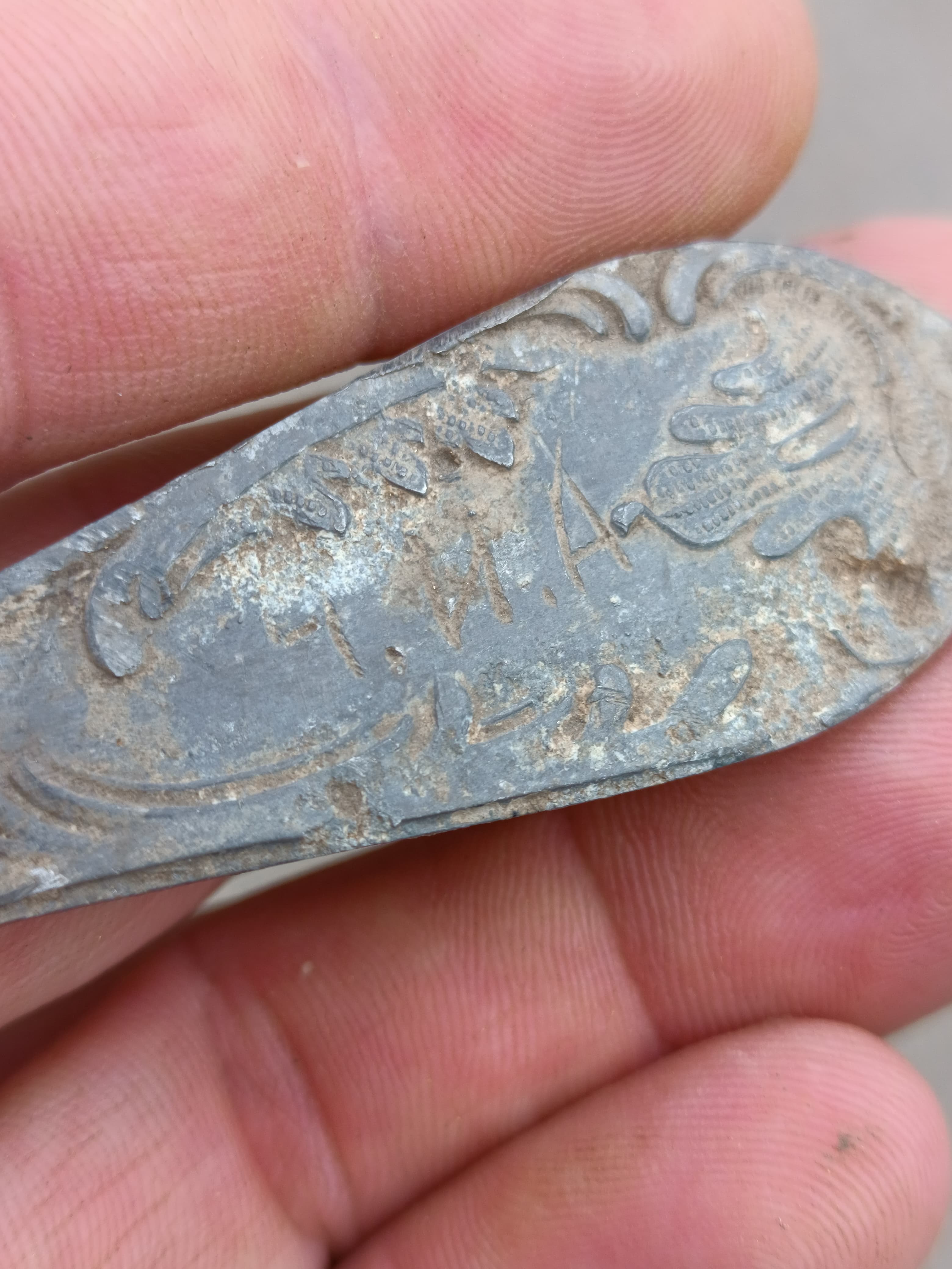

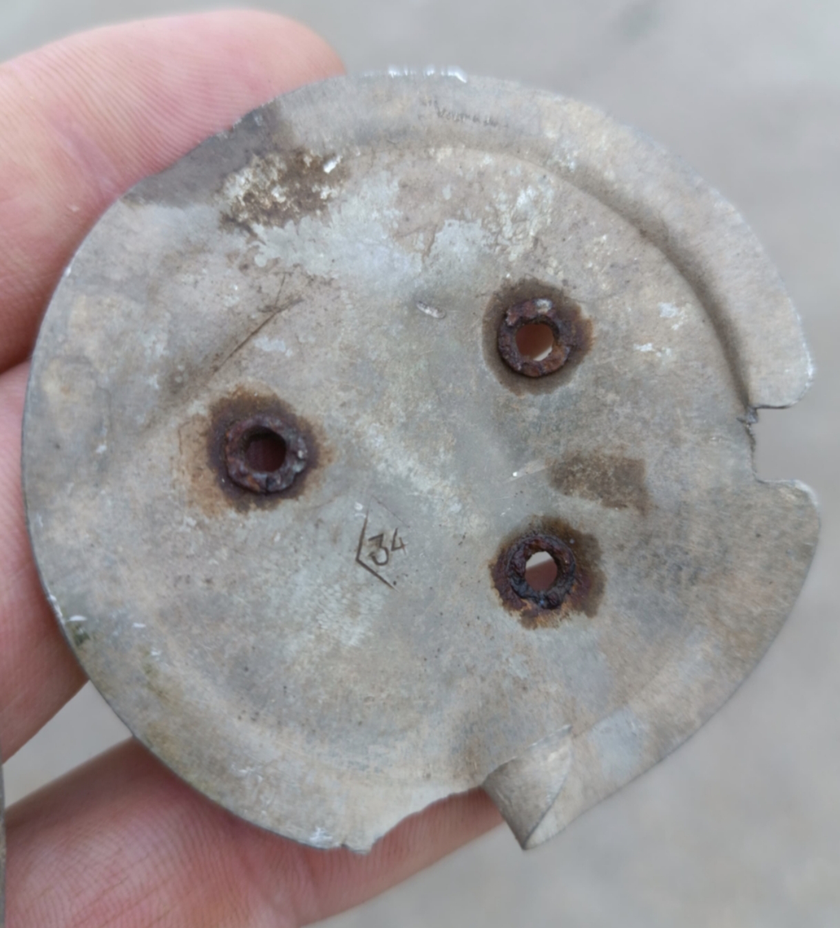

Очередные находки, найденные на остатках фундаментов (видимо построек персонала аэродромного обслуживания и летчиков). Еще один фрагмент корпуса магнето (подскажите: номер мотора на них также набивался как и на других моторах? ), фрагмент с чекухой и ручка (вилки или ложки) с инициалами Ч.И.А.
