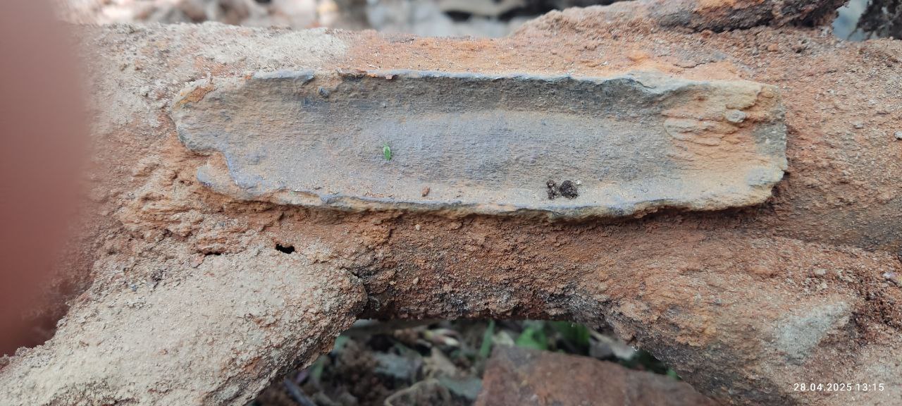

Опубликовано: 3 мая Здравствуйте. Лючок с номером 12/102 съемный, крепеж на болтах, окрас снаружи бирюза внутри номер с-та. Подмена маловероятна т.к. нужна подгонка. Клейма 22 з-да, БК-42г. Ударился в склон сопки, зима-глина разобрало в хлам. МП в р-не Ступинской высоты. 1 Упомянуть пользователя Поделиться сообщением Ссылка на сообщение Поделиться на других сайтах
Опубликовано: 3 мая 28 минут назад, Alesnik сказал: Здравствуйте. Лючок с номером 12/102 съемный, крепеж на болтах, окрас снаружи бирюза внутри номер с-та. Подмена маловероятна т.к. нужна подгонка. Клейма 22 з-да, БК-42г. Ударился в склон сопки, зима-глина разобрало в хлам. МП в р-не Ступинской высоты. Тогда желателен ещё такой же номера самолёта. 0 Упомянуть пользователя Поделиться сообщением Ссылка на сообщение Поделиться на других сайтах

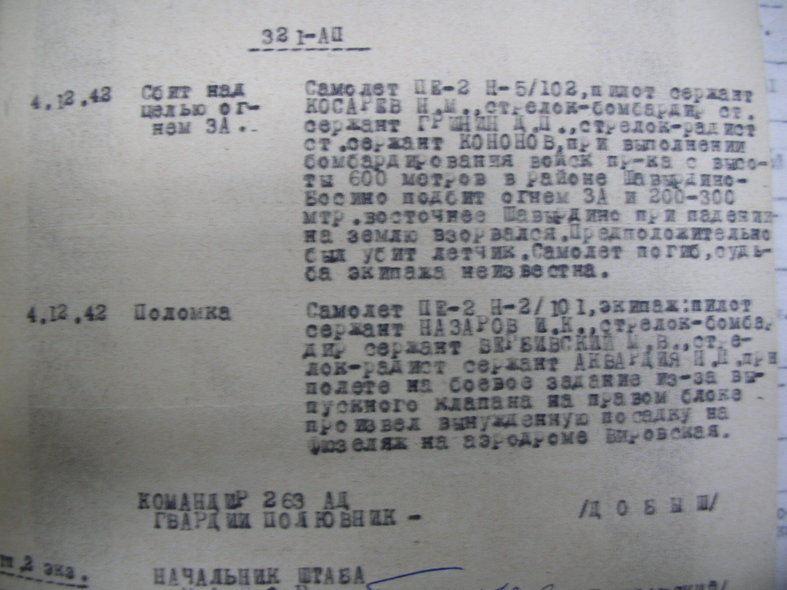

Опубликовано: 9 мая (изменено) В 02.05.2025 в 16:59, skylark сказал: Если 12/102 - номер самолета, то «пешка» с таким номером упоминается в ЖБД 82 гв. бап 10.02.43 г. – ВП под г. Тихвин. Полк в это время воевал уже на Волховском фронте, а до этого (с ноября 42-го до февраля 43-го) на Калининском фронте, в т.ч. и под Великими Луками. Предполагаю 2 варианта. Либо допущена ошибка в номере самолета тем, кто делал запись в ЖБД полка 10.02.43 г. Либо в период с 01.11.42 г. по 05.01.43 г. с Пе-2 № 12/102 был снят этот лючок и поставлен на другой самолет, который был потерян 27.12.42 г. или 06.01.43 г. Обратил внимание - 06.01.43 г. у экипажа Зотов-Родзивилло-Федоров налет всего 20 минут, а не 1,5 - 2 часа. Вероятно, вернулись из-за отказа/неисправности матчасти. Не исключено, что и ранее эта «пешка» находилась в ремонте (примечание – Зотов и Родзивилло на ней - Пе-2 № 12/102 – произвели ВП 10.02.43 г. под г. Тихвин). В 321 бап на на Калининском фронте были потери: 01.11.42 г. – не подходит по месту (катастрофа самолета на а/э Лопатино Муромского р-на Горьковской обл., экипаж Зимнухов-Косенко-Сарычев - погибли). 04.12.42 г. - не подходит по месту (самолет сбит ЗА восточнее д. Шавырдино, что юго-восточнее г. Белый, экипаж Косарев-Гринин-Кононов – погибли. Согласно сообщения Великолукского горвоенкома от 23.01.76 г. – в послевоенный период останки погибших воинов перенесены из д. Шевардино в БМ в д. Полибино Великолукского района, в т.ч. и Косарев Николай Михайлович, но не как сержант, а как рядовой). 27.12.42 г. – возможно подходит, т.к. МП самолета не известно. Не нашел информацию, где и при каких обстоятельствах погибли: летчик сержант Назаров Иван Константинович (1914 г.р.) и штурман сержант Вербивский** Михаил Васильевич (1922 г.р.). ФИО стрелка-радиста также не нашел, но летавший с ними до этого дня Акбардия*** через два дня вылетел в составе другого экипажа. 27.12.42 г. (согласно ОС) части 3 ВА боевых вылетов не производили из-за плохих метеоусловий (облачность 9-10 баллов, высота 200-50 метров, туманы, морось, местами снег при видимости 500 метров). Экипаж вылетал одиночно на разведку? 06.01.43 г. – велика вероятность, что подходит одна из потерь этого дня несмотря на то, что полк вылетал в район Алексейково – Громово (юго-западнее Великие Луки) и бомбил на восточной опушке леса, восточнее Бутитино, подвергаясь беспрерывным атакам ИА. При первом заходе на цель (делали один заход) восьми Пе-2 в группе м-ра Анискина обстреляно ЗА и атаковано ИА над целью при развороте звено мл. л-та Слободянюк, сбиты ИА 2 Пе-2. Экипажи: - командир звена мл. лейтенант Слободянюк Василий Порфирович (1920 г.р.), штурман звена лейтенант Прудников Георгий Яковлевич (1913 г.р.), мл. сержант Пономаренко Василий Федорович (1921 г.р.). Согласно ЖБД – Слободянюк, после 2-й атаки Ме-109, пошел со снижением и восточнее 1 км Башмаково ударился о землю и загорелся. - ст. сержант Морозов Никандр Федорович, ст. сержант Русаков Федор Григорьевич, сержант Крюков Дмитрий Митрофанович. После 3-й атаки Ме-109, загорелся центральный бак, самолет задымил, пошел вниз и ударился о землю, сгорел****. МП не указано, но самолет был найден 10.09.59 г. в болоте в районе дер. Павлово Берниковского с/с Великолукского района, а экипаж установлен по найденным у останков стрелка-радиста Крюкова документам. Останки сержанта Крюкова 19.09.59 г. были захоронены в БМ в дер. Полибино Полибинского с/с Великолукского района Псковской обл. Группа к-на Григорьева в составе шести Пе-2 была атакована ИА, обстреляна огнем ЗА и ЗП с северо-восточной и юго-западной окраины д. Башмаково и встречена загородительным огнем ЗА из района ст. Чернозем-Разинки*****. После первого захода на цель (делали три захода) в группе сбиты ИА 2 Пе-2. После 2-го захода подбит, отвалил от строя и произвел посадку на запасной аэродром Андреаполь 1 Пе-2, пилот – будущий ГСС мл. лейтенант Новиков Г.И. После 3-го захода сбиты ЗА и ИА 3 Пе-2. Экипажи: - командир АЭ капитан Григорьев Константин Герасимович (1908 г.р.), штурман АЭ ст. лейтенант Назаров Борис Михайлович (1914 г.р.), ст. техник-лейтенант Конон-Рыжий Алексей Леонтьевич (1915 г.р.). Самолет сбит ЗА. Григорьев перетянул линию фронта и выпрыгнул на парашюте, штурман и стрелок-радист погибли. - экипаж Панов-Костромин-Круглов из-за сильного повреждения от ЗА и ИА сел в д. Точилово (в 36 км северо-восточнее Великие Луки), экипаж невредим, самолет подлежит ремонту. - сержант Серебряков Иван Тимофеевич (1922 г.р.) и сержант Коротков Иван Кузьмич (1922 г.р.) погибли, стрелок-радист сержант Ермолаев Андрей Афанасьевич (1919 г.р.) выжил и 05.04.85 г. был награжден орденом Отечественной войны II степени. МП самолета не известно. - сержант Седов Анатолий Николаевич (1922 г.р.), штурман Бородин, сержант Лесков Николай Артемьевич (1919 г.р.). Самолет был подбит ЗА, Седов на одном моторе тянул на свою территорию, но был подожжен и сбит ИА. Седов ранен, Лесков сбил Ме-109ф, что подтверждает командование 47 гв. ап. Седов и Лесков выпрыгнули на парашютах. МП самолета не известно. - сержант Прокопенко Николай Кузьмич (1923 г.р.) и штурман сержант Ушаков Дмитрий Иванович (1922 г.р.) погибли, стрелок-радист Акбардия выпрыгнул на парашюте, ранен, отправлен в полевой госпиталь. Самолет ударился в склон сопки с северо-западной стороны? ** На ПН есть извещение 321 бап о гибели с-та Вербивского Михаила Васильевича 27.12.42 г., а в УПК летчика Назарова указана ошибочная дата гибели – 06.01.43 г. Вербивский попал в плен, бежал(?), после проверки в Подольском спецлагере НКВД № 174 отправлен Подольским ГВК 12.06.43 г. в ВВС округа. На ПН также есть данные о прохождении им дальнейшей службы – в 4 бап и 7 обап Войска Польского, где он был отмечен польскими наградами. Службу окончил в звании ст. лейтенанта 03.12.48 г. *** вероятно это сержант Акпардия (Акнардия) Макар Тарасович (Тарастапович), 1917(18) г.р., уроженец Грузинской ССР (Избетунский район, с. Отинец / Забицкий район, с. Оуинец). **** в инете встречается утверждение, что свидетелями падения экипажа Морозова стали жители деревни Павлово (от Алексейково около 10 км по прямой), что расположена примерно в 3,5 километрах южнее станции Чернозем. Согласно свидетельствам очевидцев, во время падения из самолета выпрыгнул пилот с парашютом, но был расстрелян прямо в воздухе. Место его приземления не найдено. После освобождения территории, колхозники обнаружили место падения самолета, но ничего, кроме металла, не увидели. Местные наведывались к упавшему самолету, и кое-кто даже приносил оттуда металлические осколки. Однако следует иметь ввиду, что 06.01.43 г. в том районе были потери нескольких Пе-2 и в 293 бад, а в 854 бап из подбитого самолета 2 человека выбросились на парашютах. ***** От ст. Чернозем до деревни Мартьяново (к юго-востоку) примерно 12 км и подбитые/сбитые самолеты вполне могли туда долететь. Поздравляю всех с ДНЁМ ПОБЕДЫ! Изменено 9 мая пользователем skylark 5 Упомянуть пользователя Поделиться сообщением Ссылка на сообщение Поделиться на других сайтах

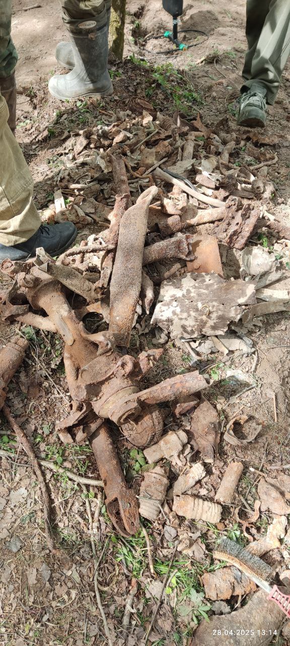

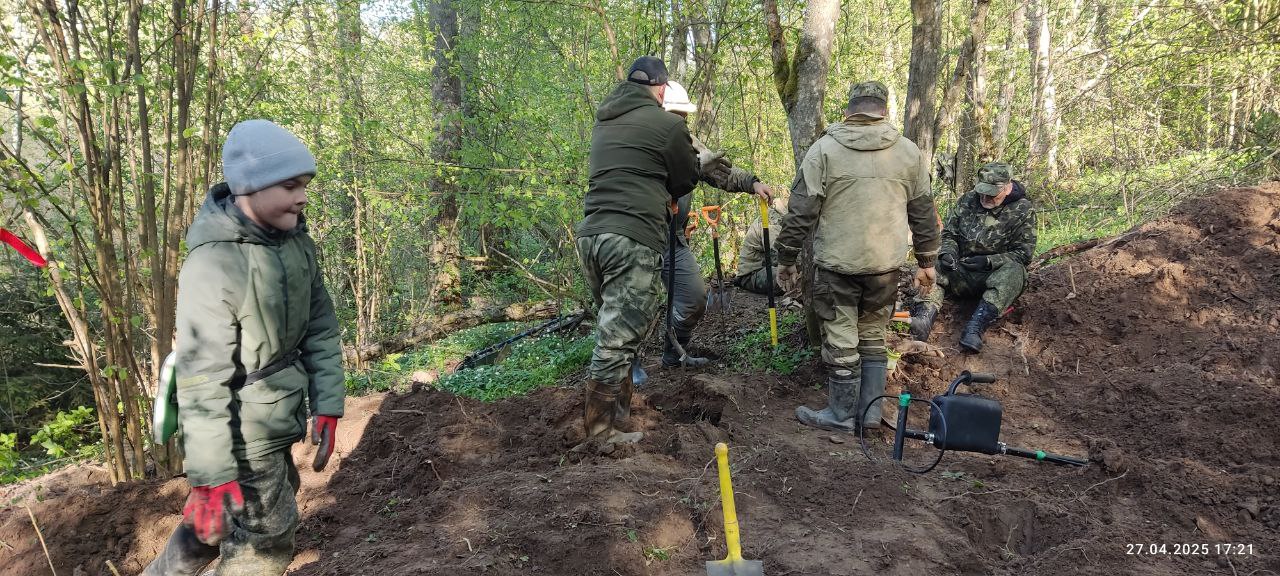

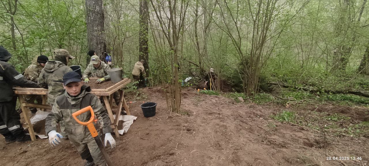

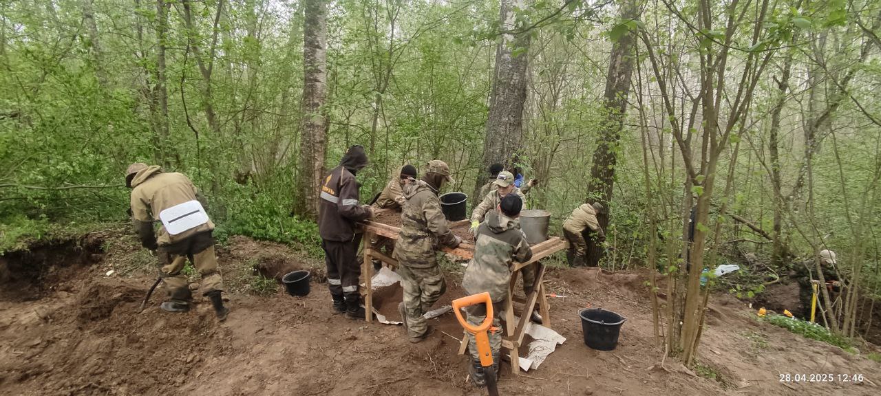

Опубликовано: 12 мая Здравствуйте! Есть фото и видео наших работ по подъёму элементов Пе-2 в Велико Лукском районе 27-28.04.2025. Постараюсь разместить 0 Упомянуть пользователя Поделиться сообщением Ссылка на сообщение Поделиться на других сайтах
Опубликовано: 12 мая (изменено) Изменено 12 мая пользователем Сергей Риве 0 Упомянуть пользователя Поделиться сообщением Ссылка на сообщение Поделиться на других сайтах
Опубликовано: 12 мая Спишите номера с шкаса и с моторамы уже что-то. Было много номерного алюминия, надо все отмыть и в тему. 0 Упомянуть пользователя Поделиться сообщением Ссылка на сообщение Поделиться на других сайтах

Опубликовано: 12 мая Номер мотора электрокарандашом. Но, скорее всего, ржавь сделала свое дело... 0 Упомянуть пользователя Поделиться сообщением Ссылка на сообщение Поделиться на других сайтах

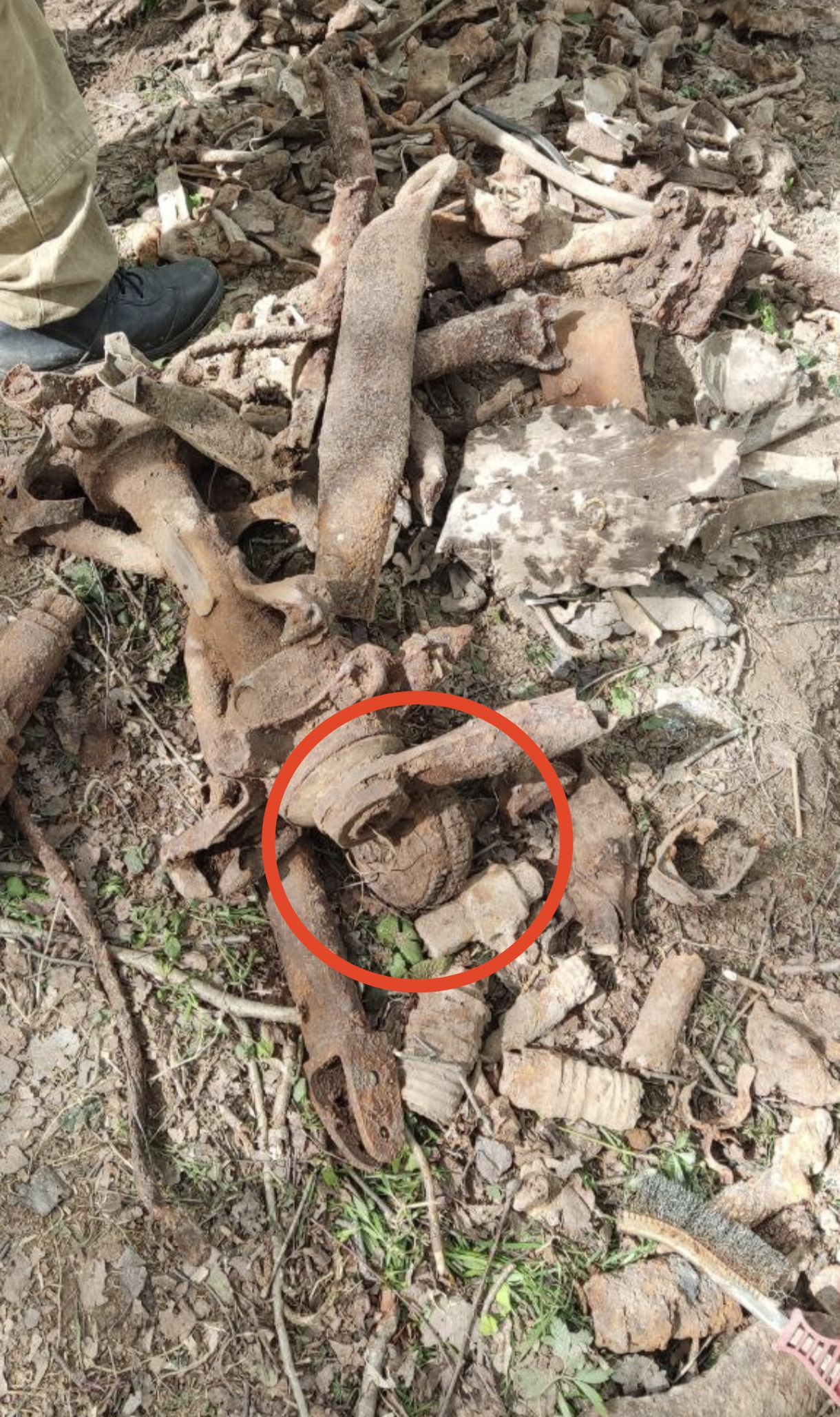

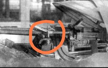

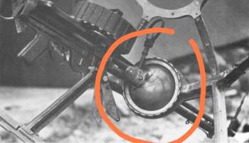

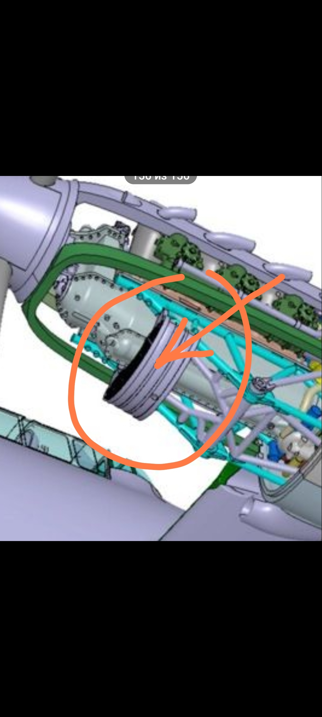

Опубликовано: 12 мая @Сергей Риве Сережа, пожалуйста, выложи свои соображения по ШКАС и двум ядрам, которые я пытался ошибочно, привязать к "компенсаторам".... 0 Упомянуть пользователя Поделиться сообщением Ссылка на сообщение Поделиться на других сайтах
Опубликовано: 12 мая Владимир Иванович, да есть у меня такая версия, что это сферические опоры ШКАС 0 Упомянуть пользователя Поделиться сообщением Ссылка на сообщение Поделиться на других сайтах
Опубликовано: 12 мая Вот такие элементы мы тоже находили, первоначально приняли их за гильзы цилиндров 0 Упомянуть пользователя Поделиться сообщением Ссылка на сообщение Поделиться на других сайтах
