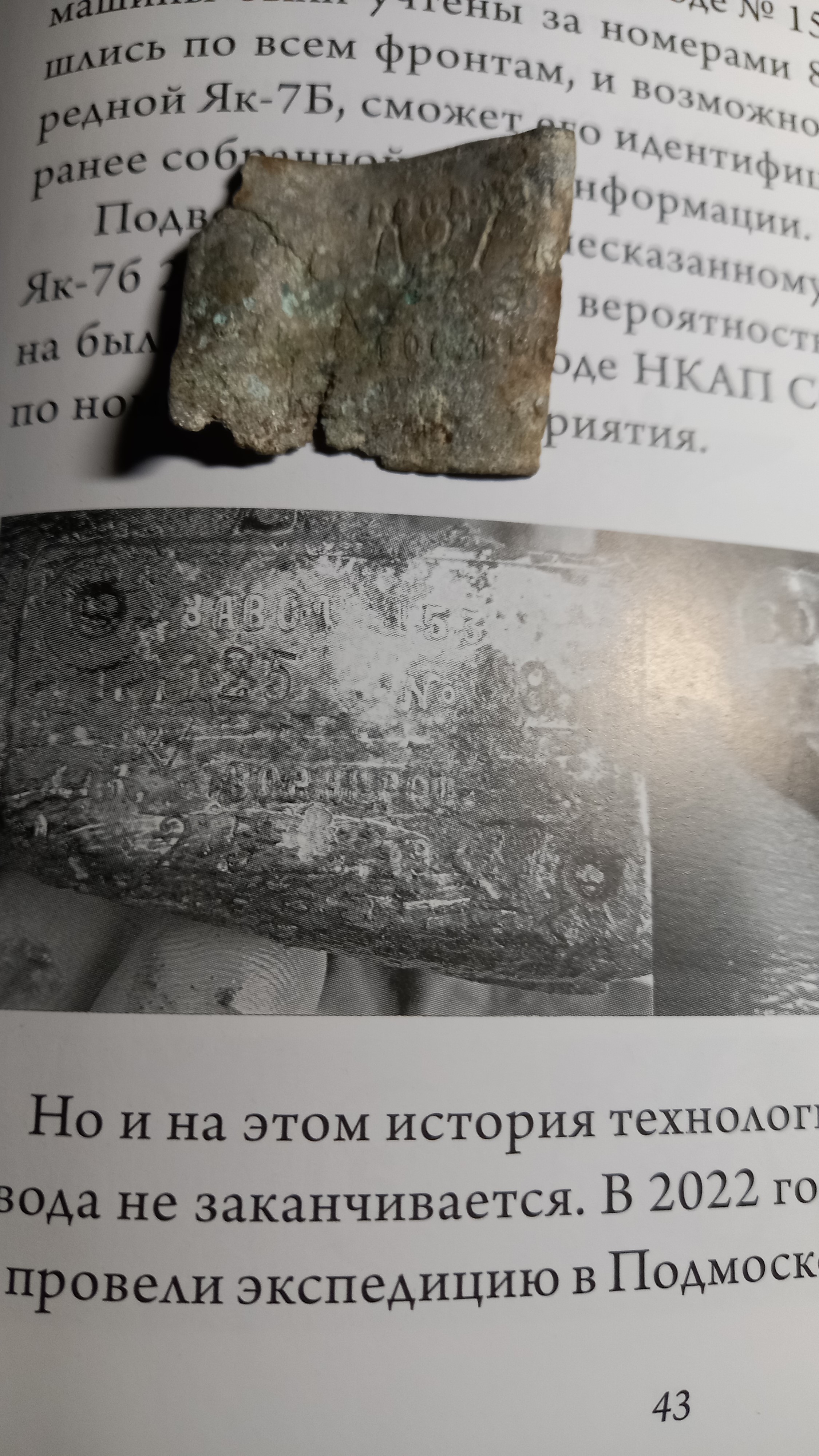

Шильда с номером технологическая.
@летнаб Константин Васильевич ЯК 7б были в 866 иап 17 ВА вот они и летали с Кумылженского района тогда Сталинградской обл в наших местах.

По машине 2815326 у меня есть только одна запись, что до 8.12.42 г. на ней поменяли звеньесборник в 875-м иап. Скорее всего шильдик агрегатный, а не с серийным номером машины.

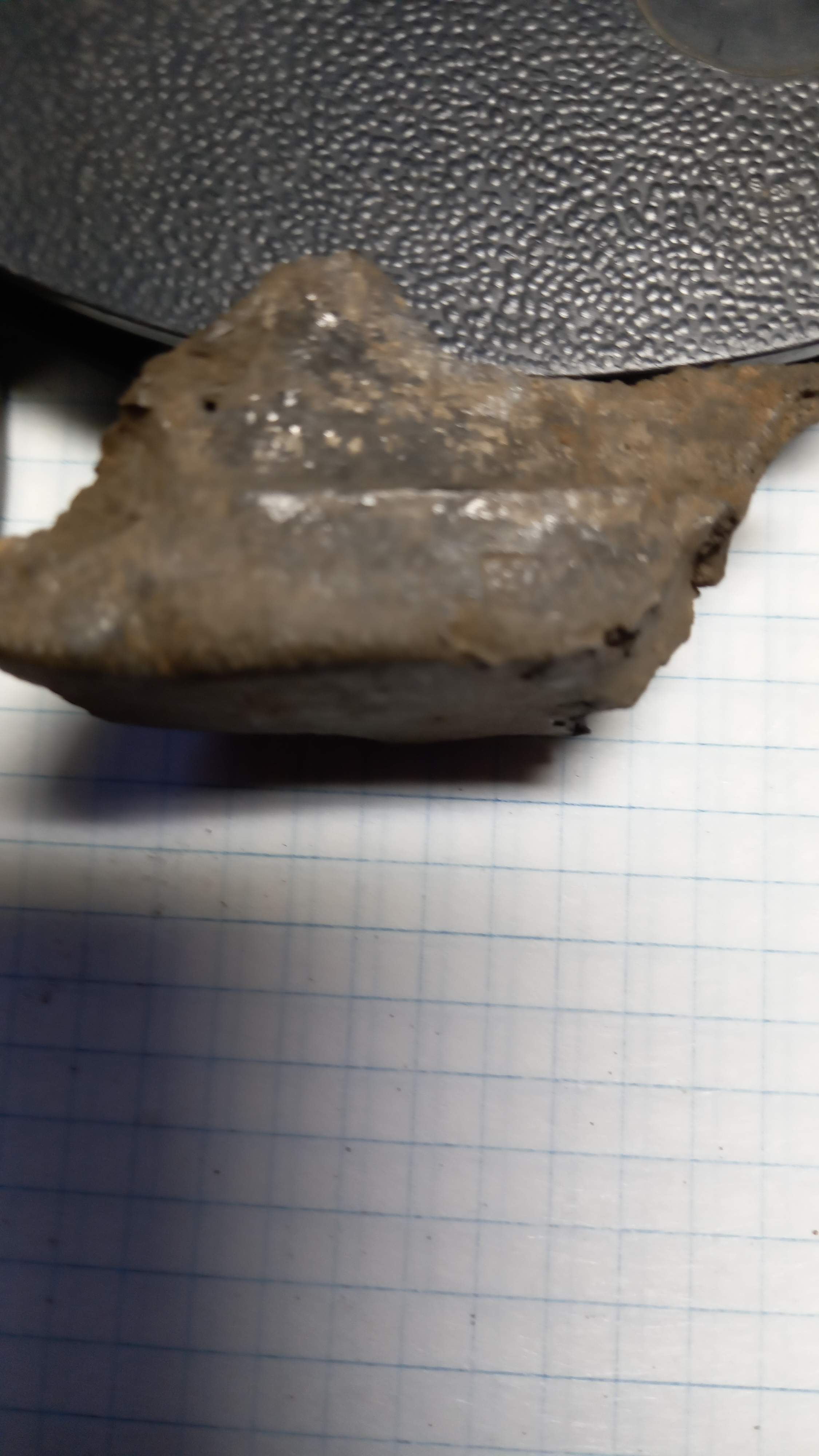

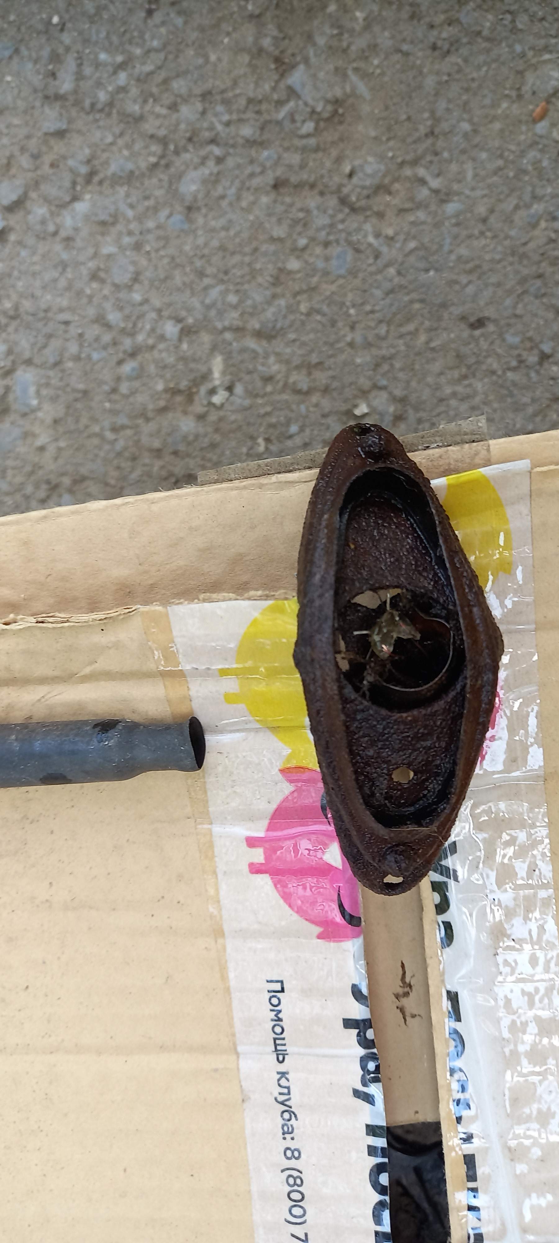

@kubanec  Все понял где стоит такой. ух сильно он об землю стукнулся. Это подшипник во втулке винта стоит чтоб лопасть могла вращаться
On 1/9/2025 at 4:00 PM, Пупсик said:
От чего такая обойма подшипника? если это вообще подшипник!
Упорный подшипник лопасти винта

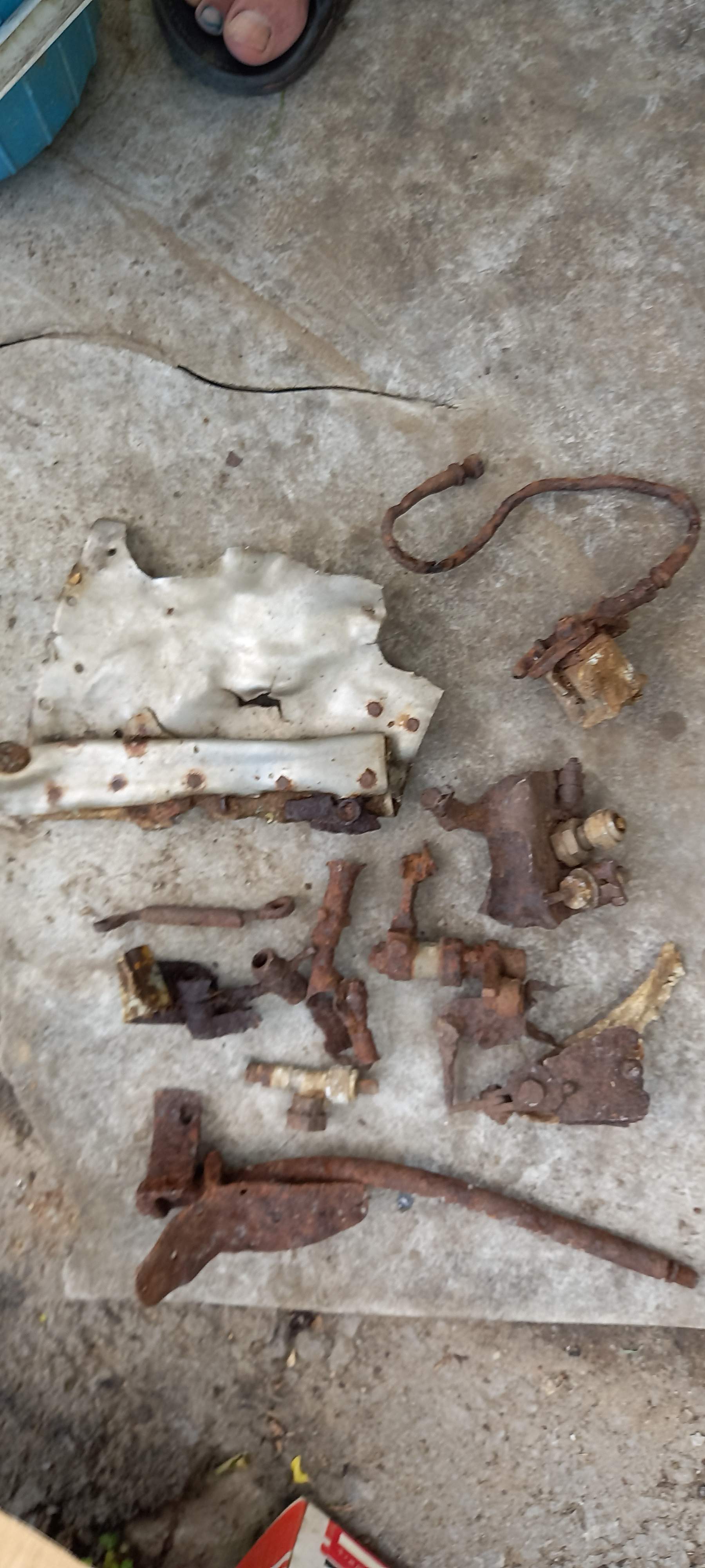

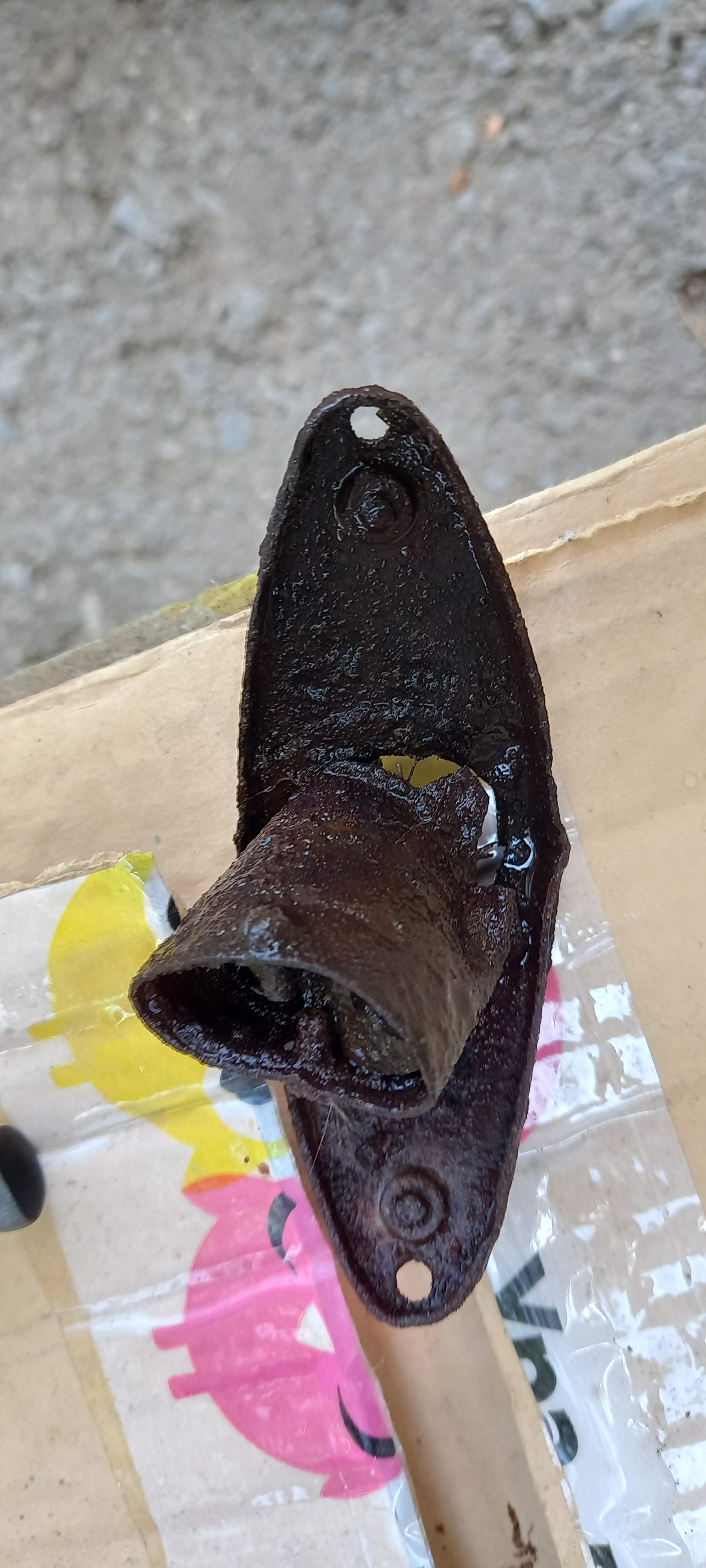

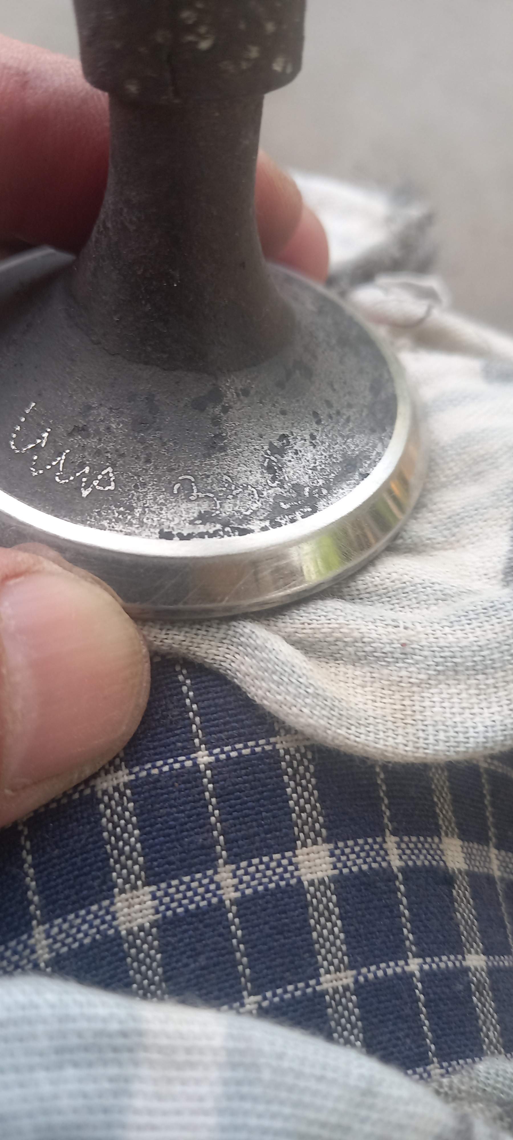

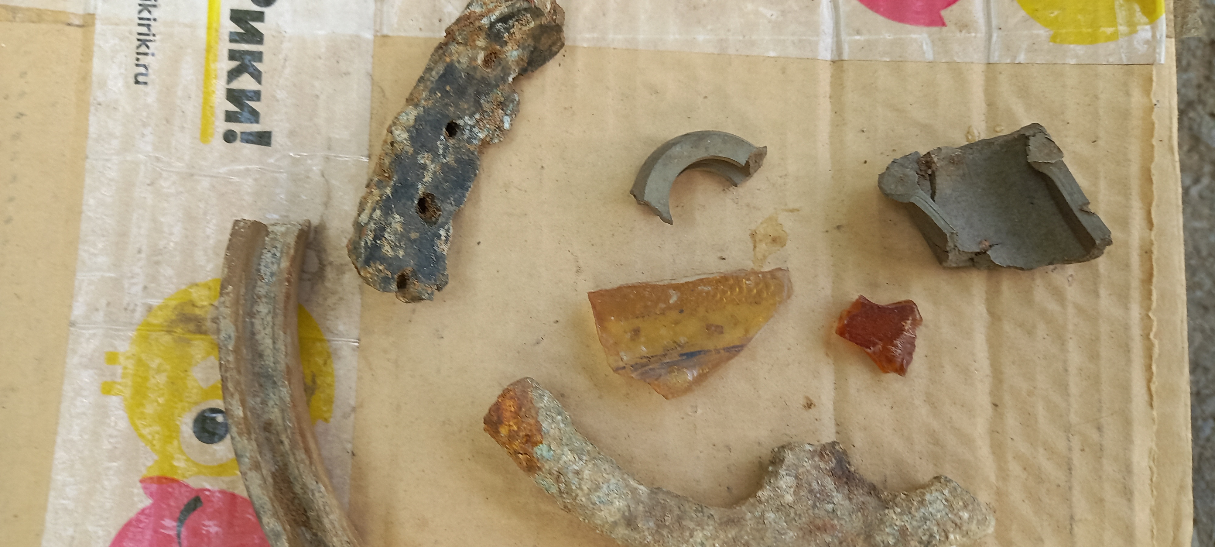

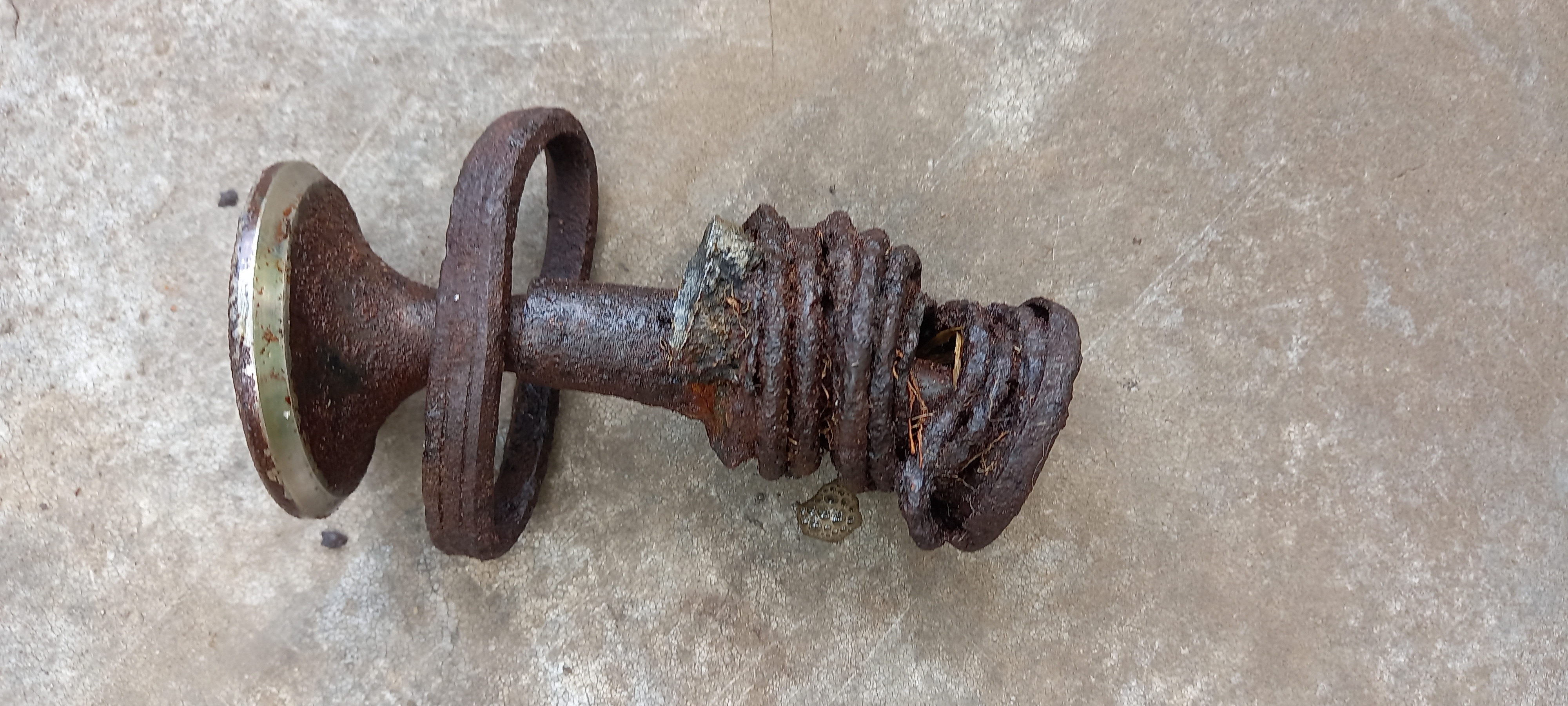

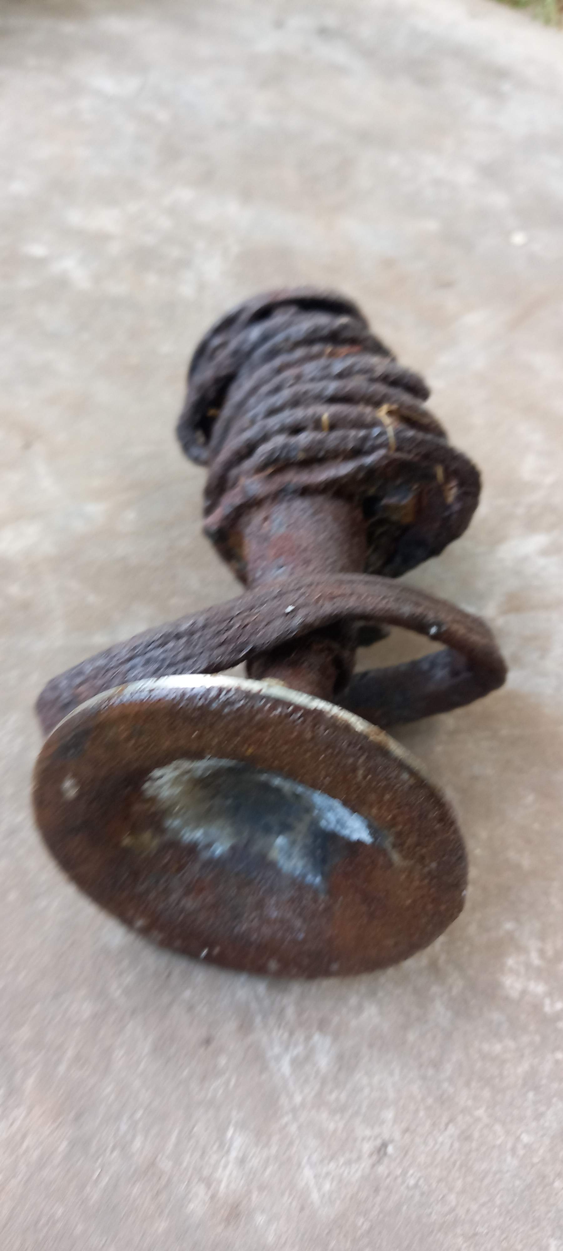

 Съездили сегодня, опять много фрагментов. Но полезных мало.  Вот клапан в сборе. (Интересно с выемкой это впускной или выпускной?) И сразу вопрос. А не могли на клапане написать номер двигателя,? Если да, то где?  И ещё несколько интересных деталей
 Вот впускной клапан  " откис" и там электрокарандашом нанесены цифры 332 , а перед ними какие то узоры, возможно пробовали электрокарандаш. Что это могут  за цифры?

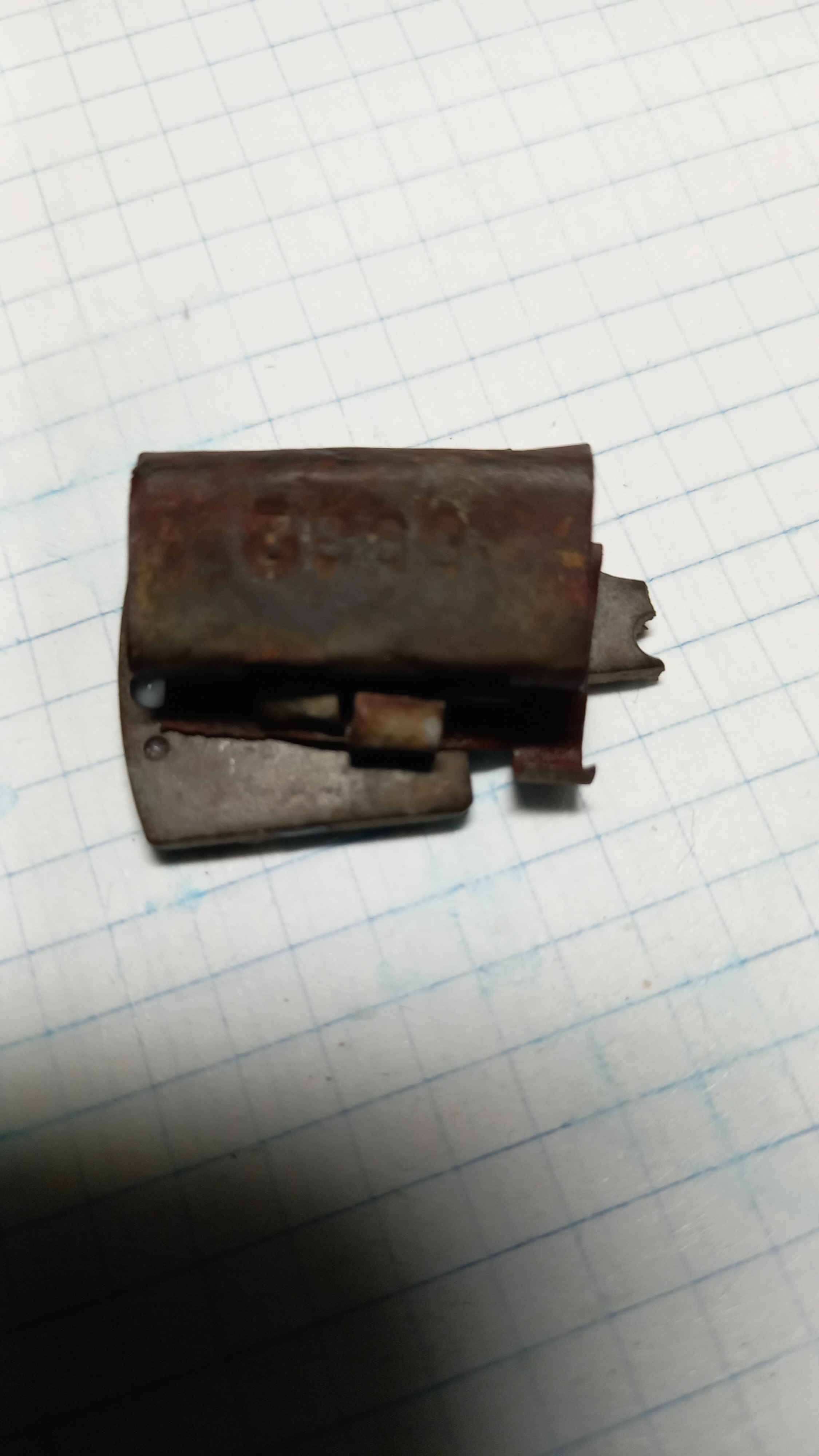

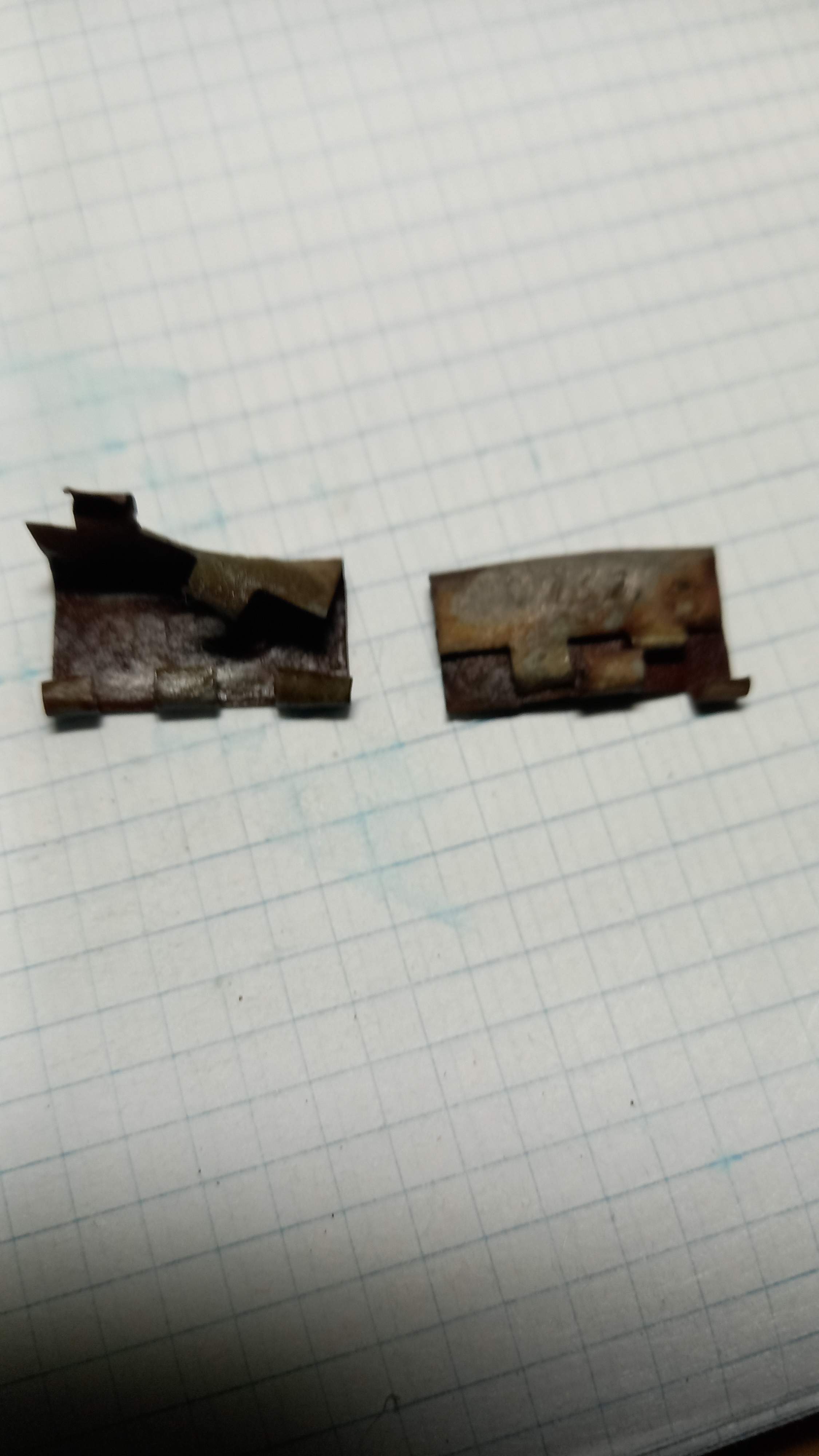

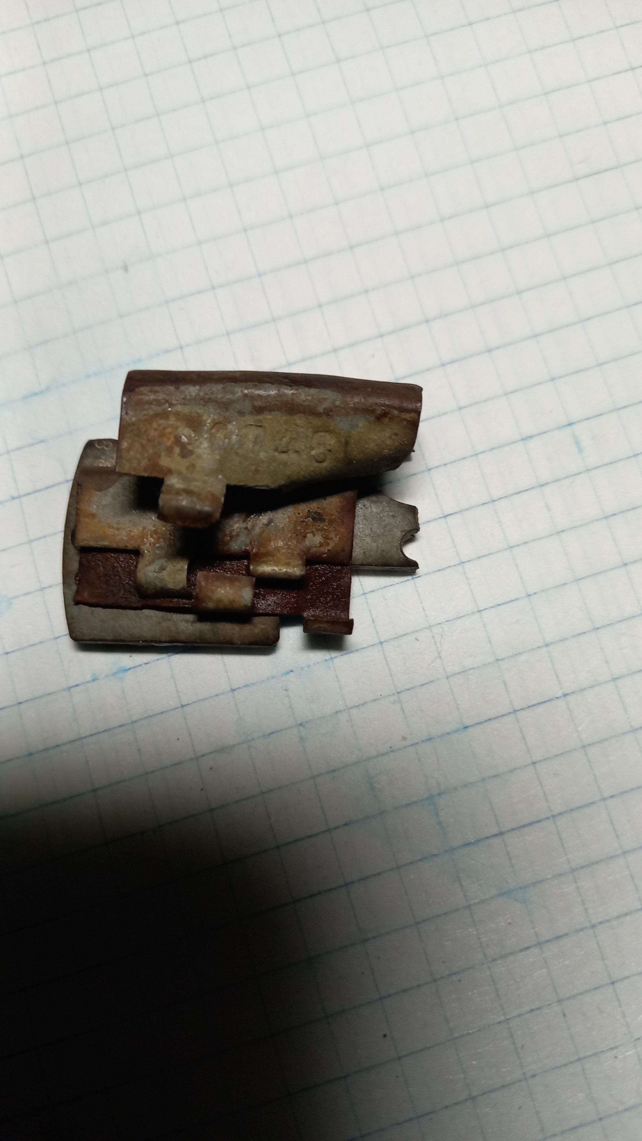

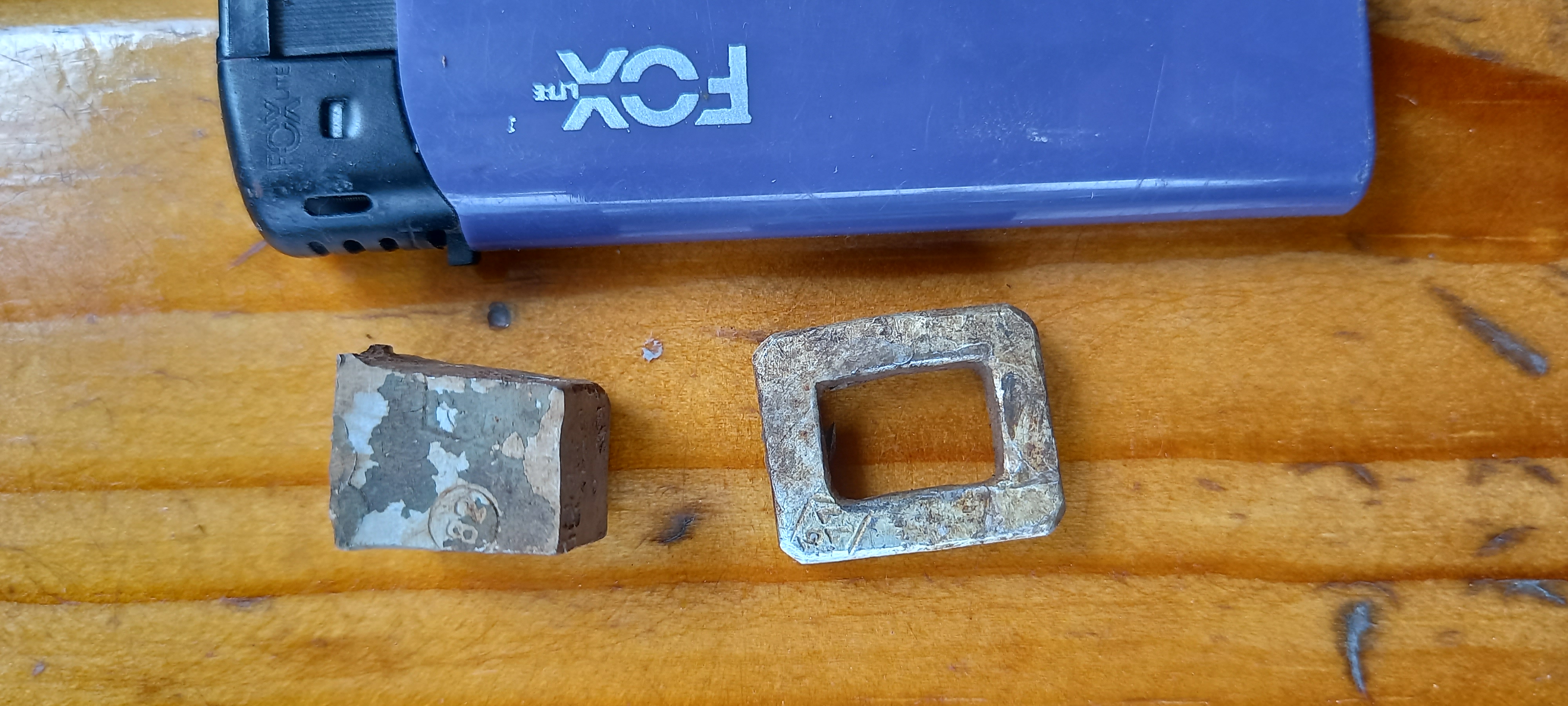

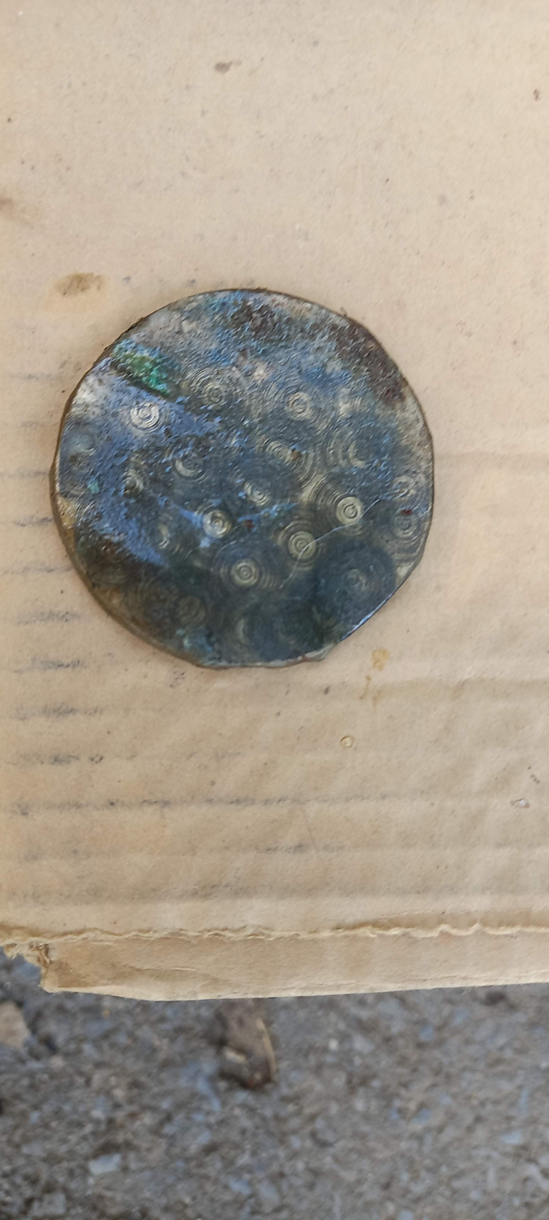

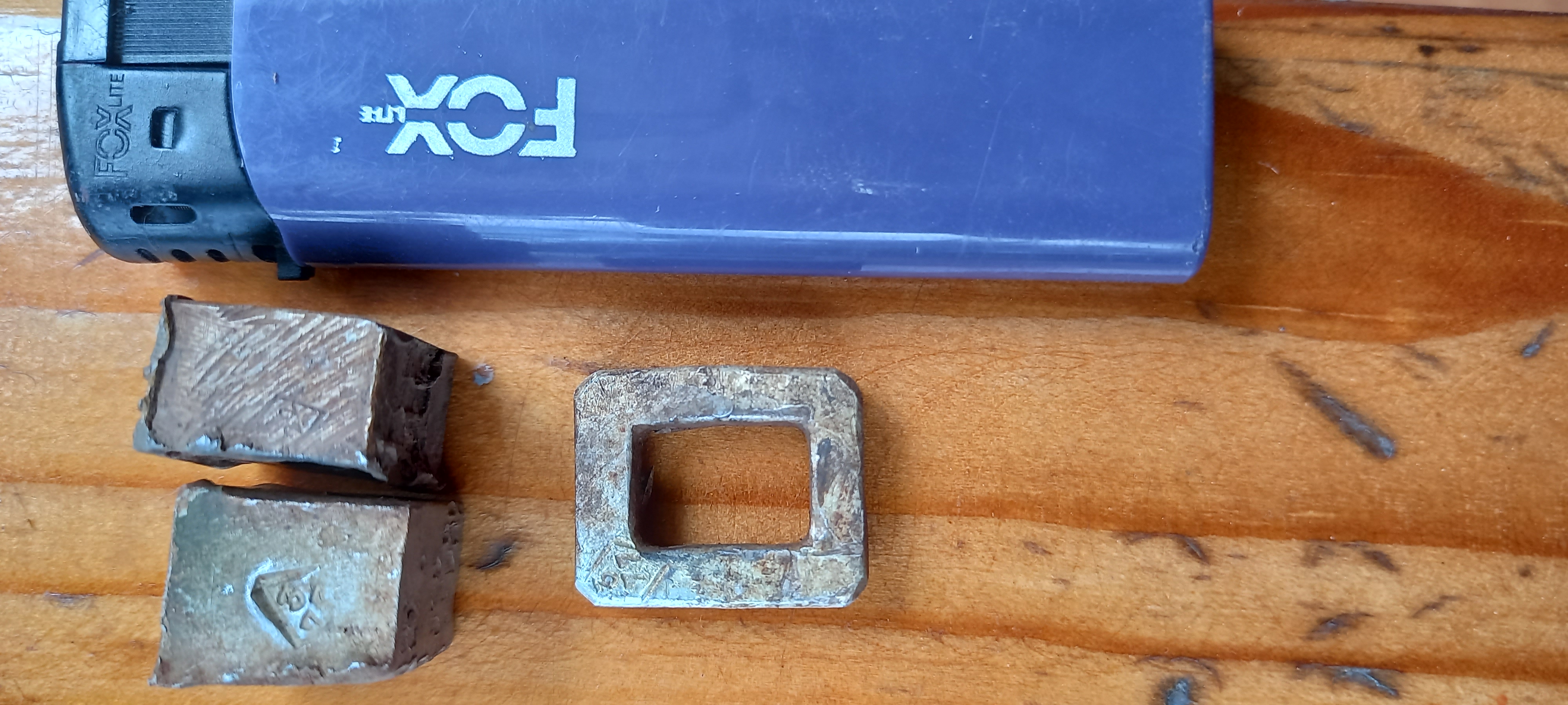

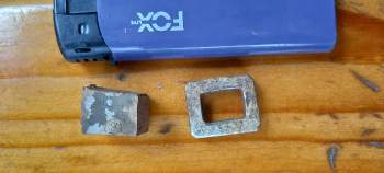

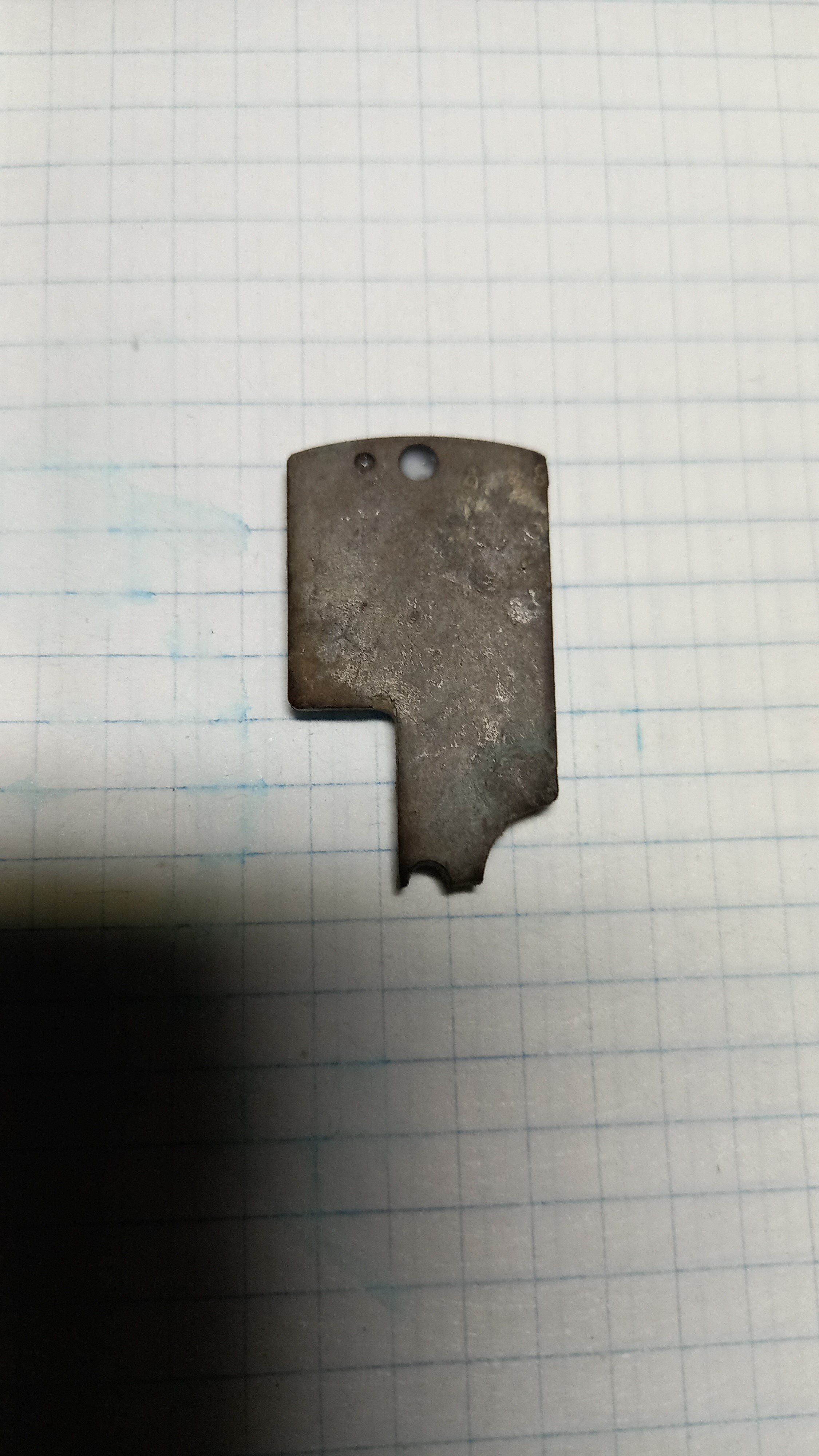

@kubanec Найден еще один аналогичный шильдик , только серия А 27. А  ранее найденный А 28.  Этот шильдик очень убитый.. Интересно, на каких агрегатах крепили такие шильдики? Еще какие то медные зажимы с номерами. Какая то пластинка с номером 988 и обломки с тех.номерам 82 в круге и 8 в трапеции.
