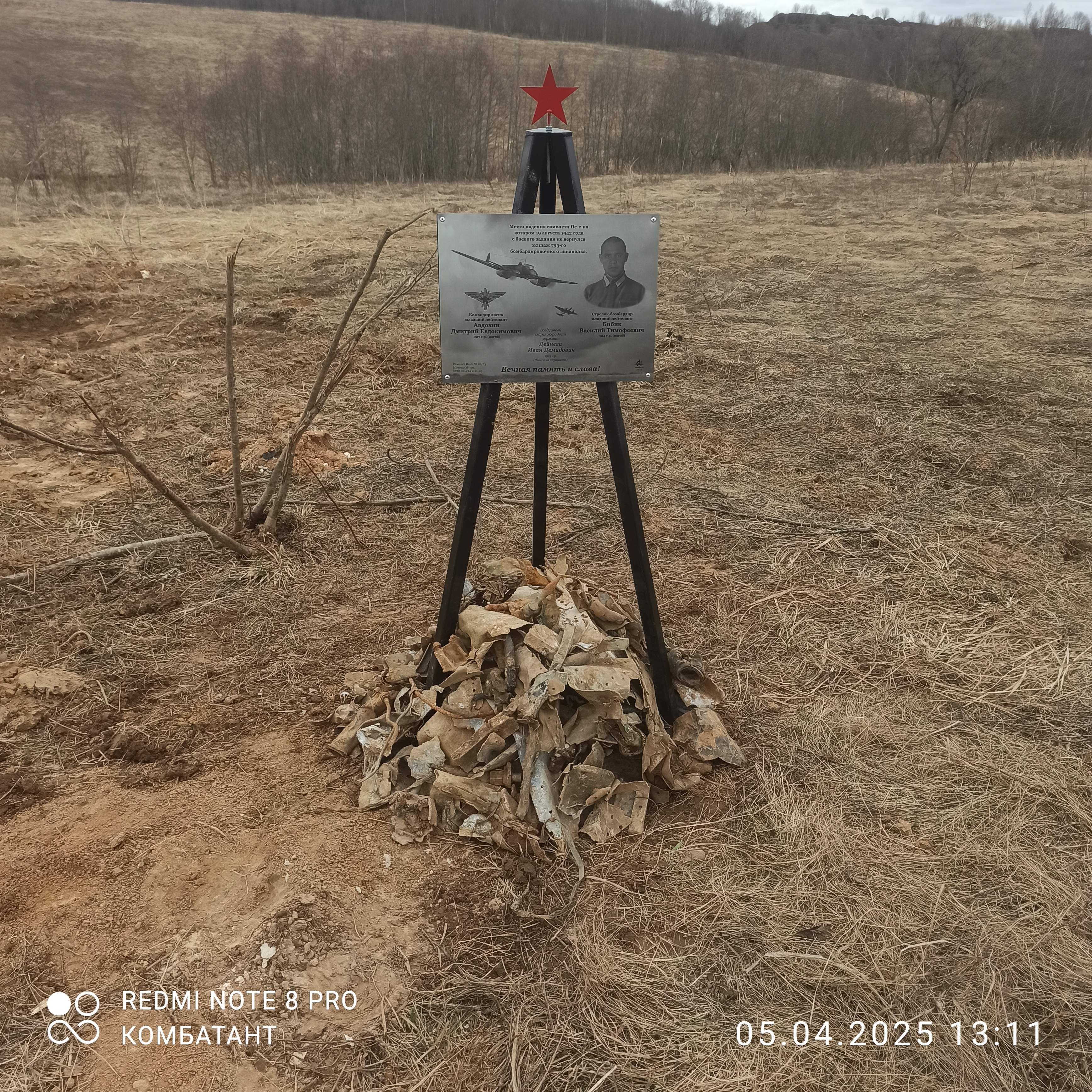

Опубликовано: 6 апреля, 2025 Доброго дня. На МП данного ПЕ-2 представителями "Огненного неба Зубцова" и "Прерванного полета" установлен памятный знак!✊ Фото никак не прикрепляется.... 0 Упомянуть пользователя Поделиться сообщением Ссылка на сообщение Поделиться на других сайтах
Опубликовано: 6 апреля, 2025 https://m.vk.com/wall-35521969_830 1 Упомянуть пользователя Поделиться сообщением Ссылка на сообщение Поделиться на других сайтах

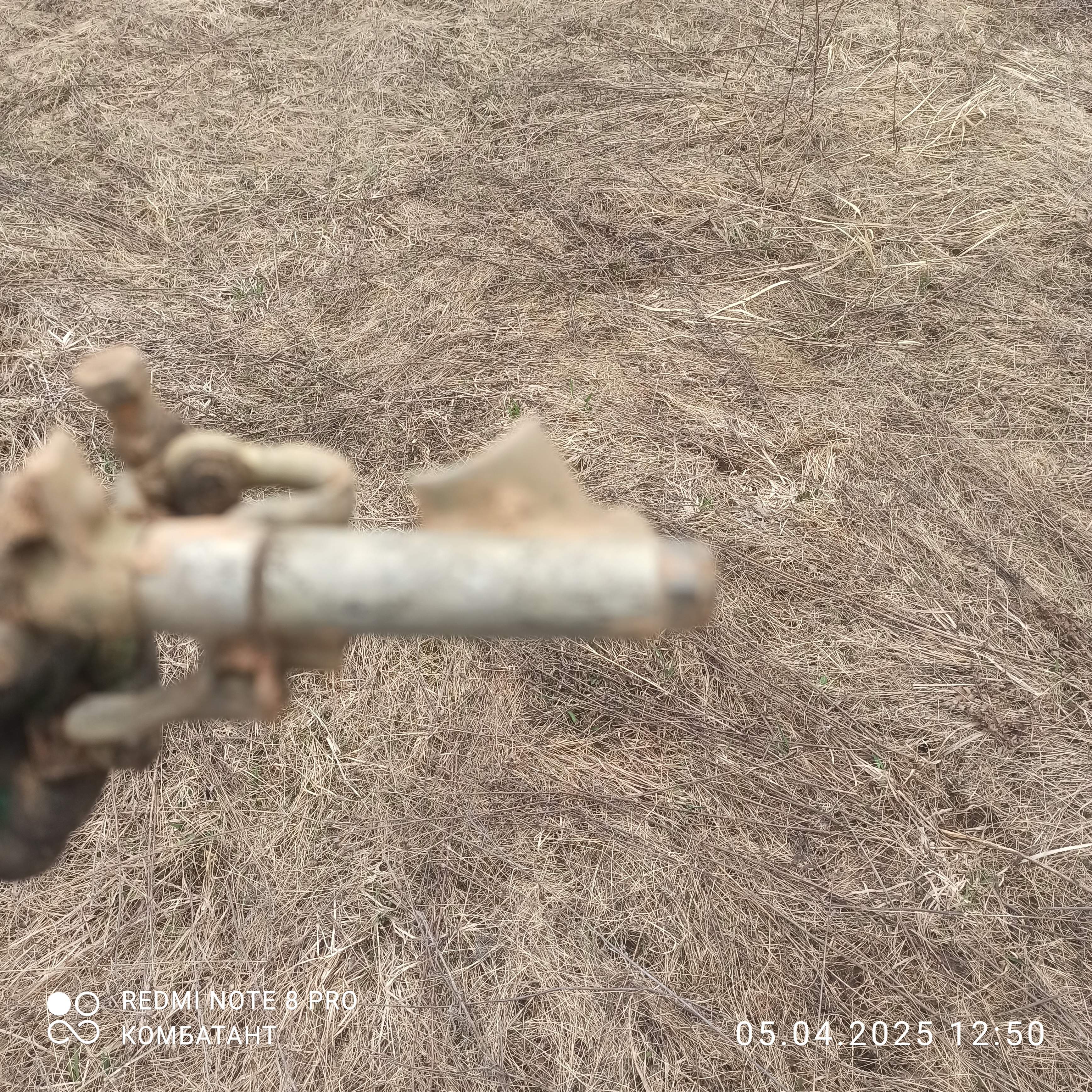

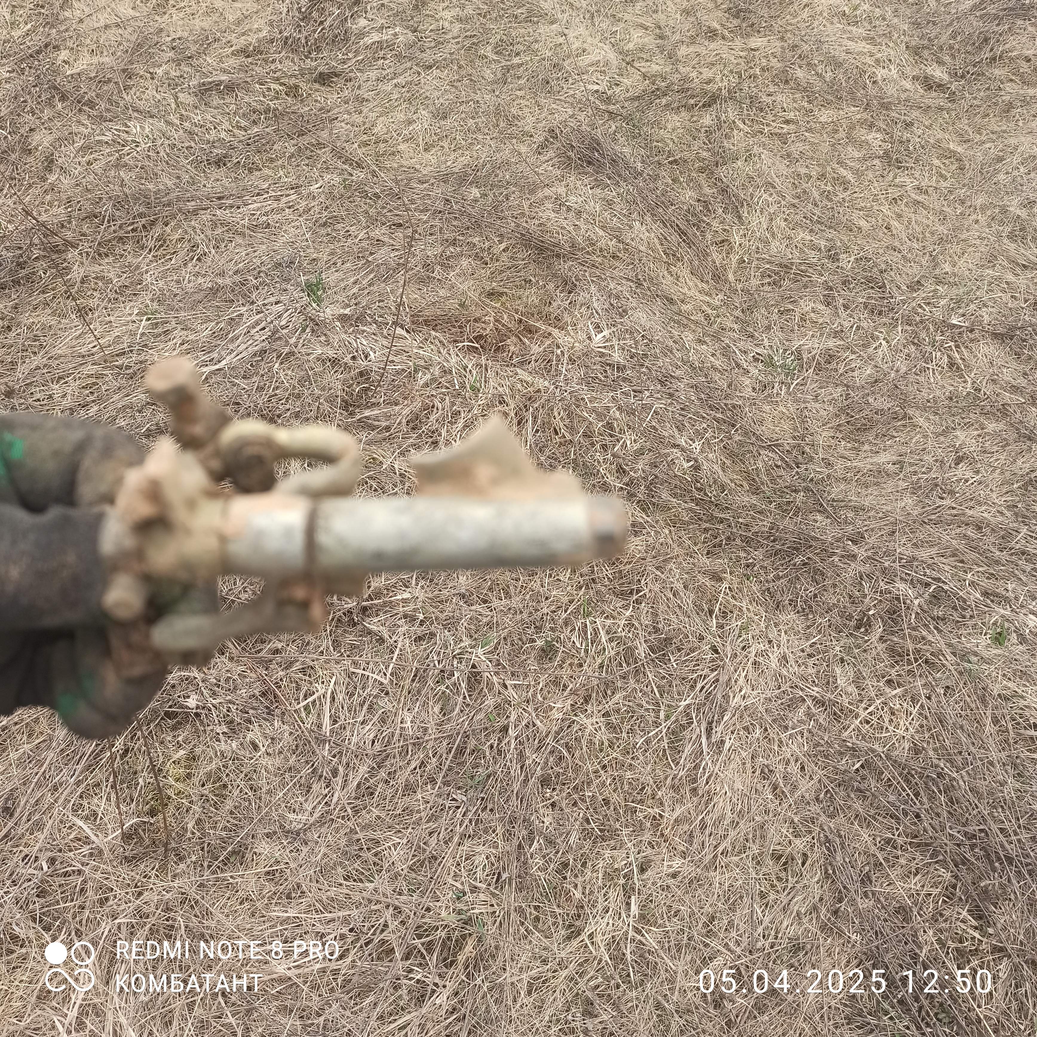

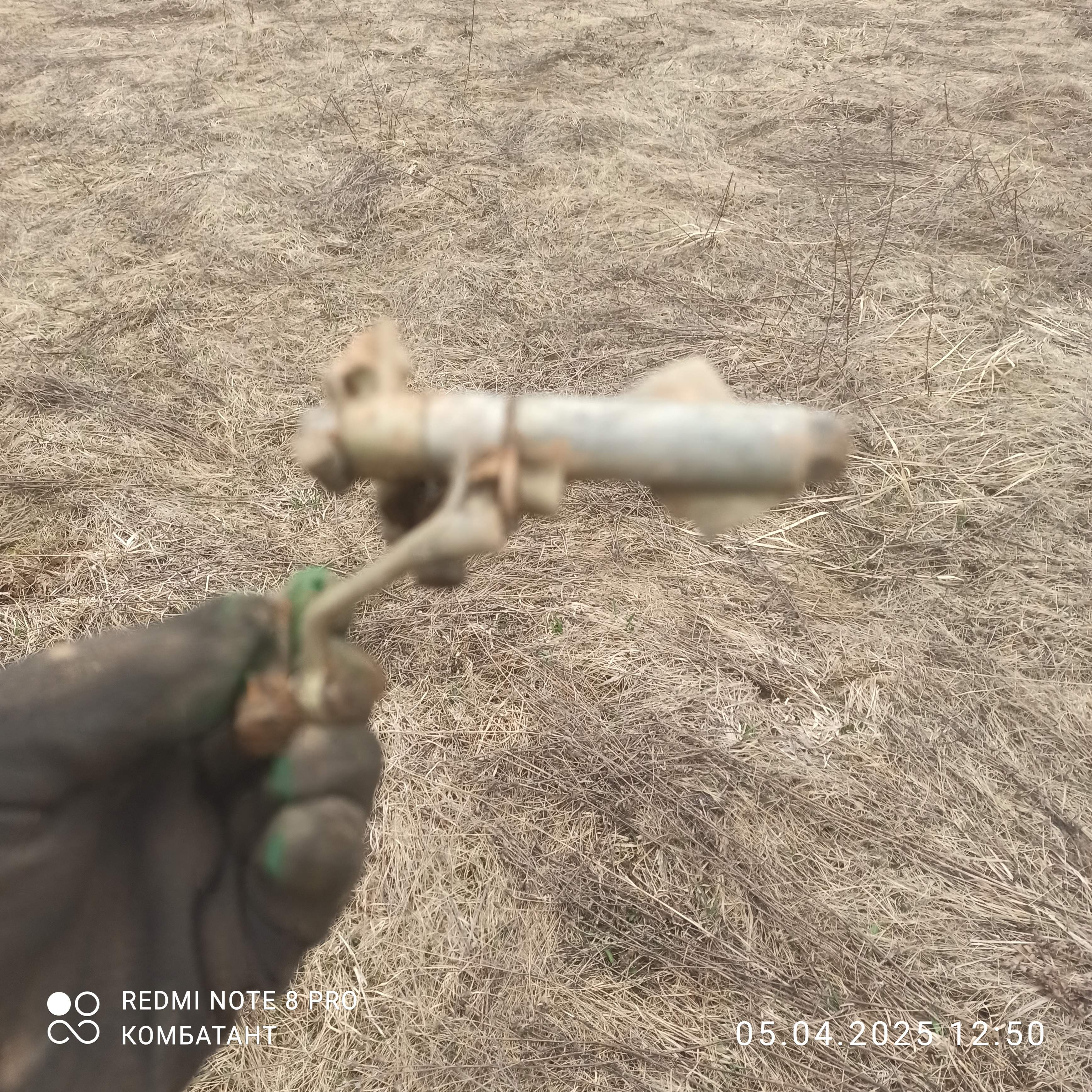

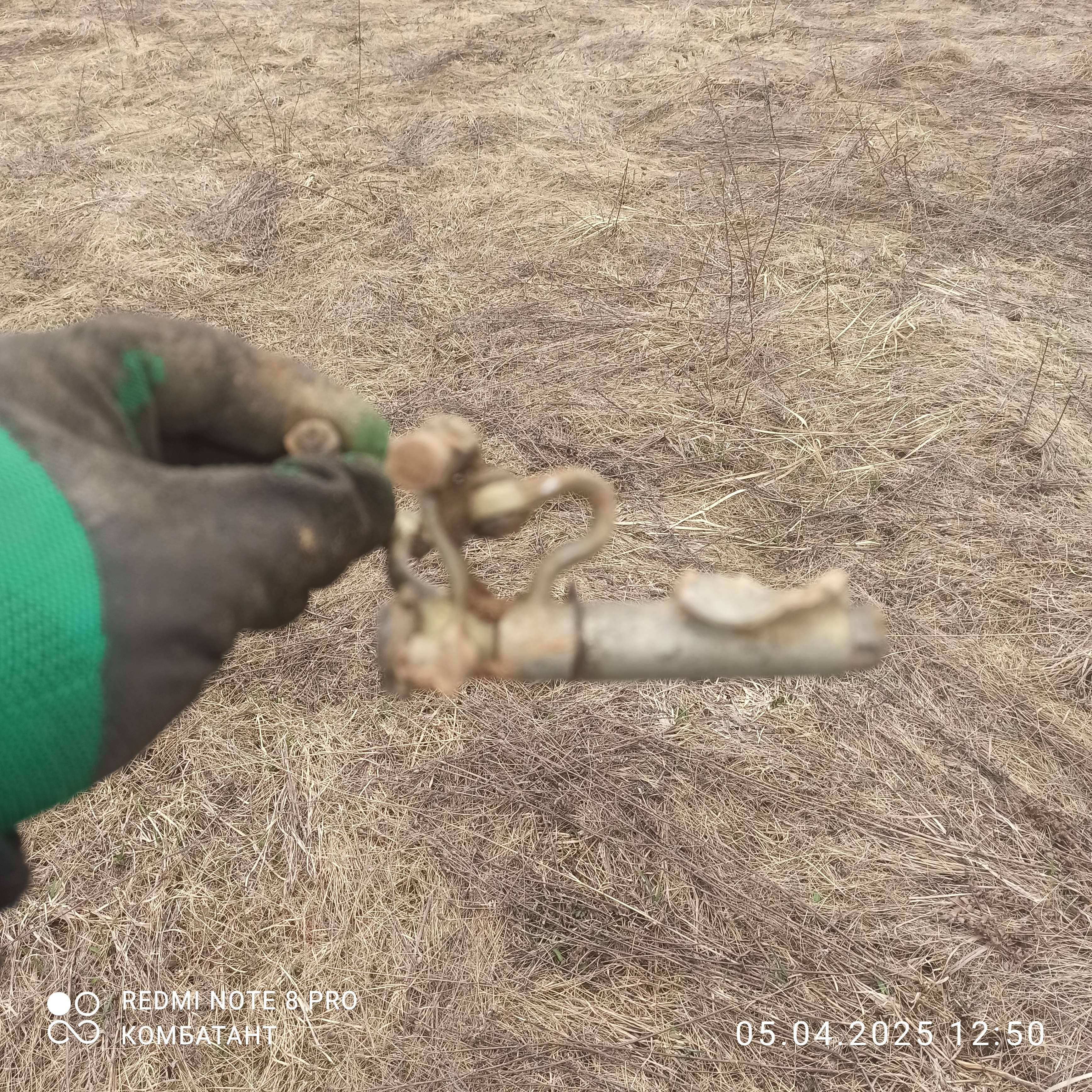

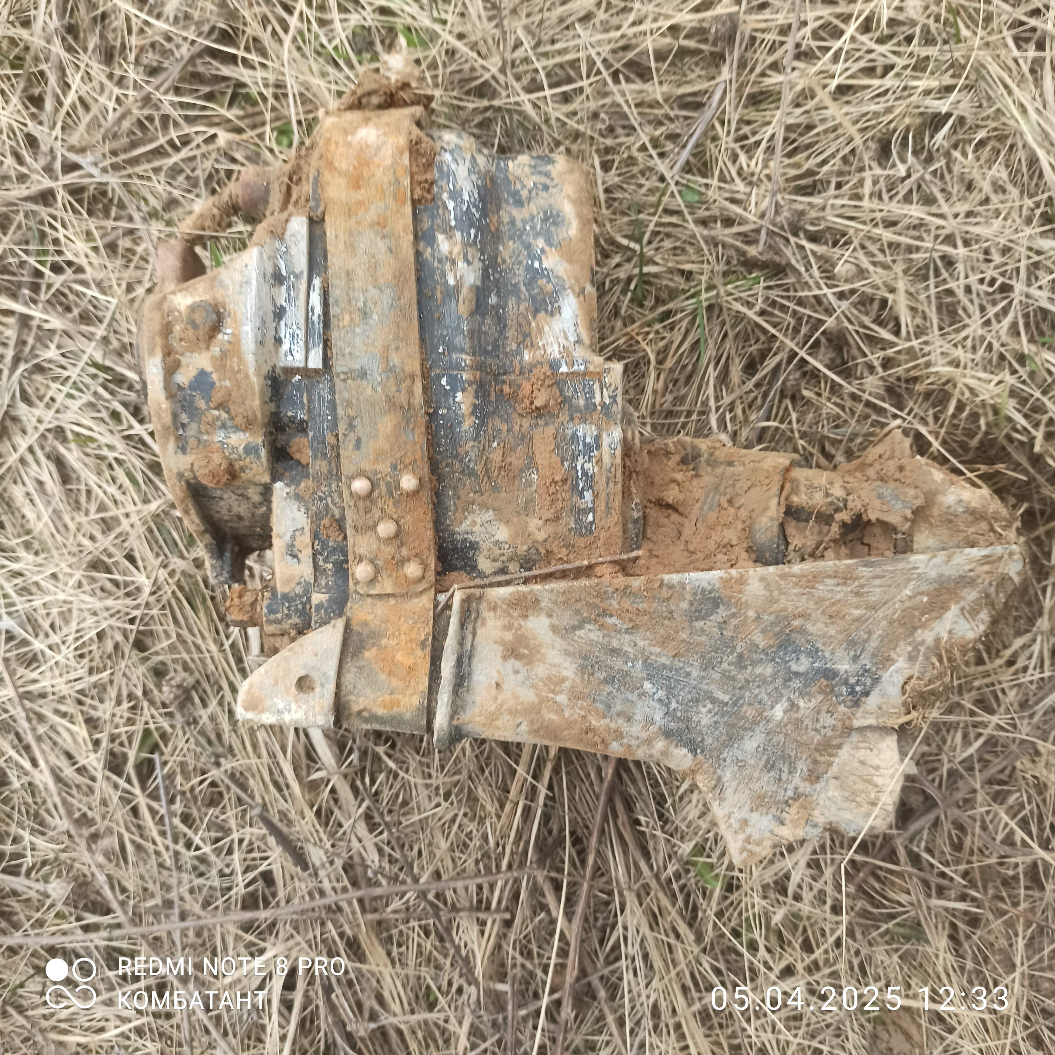

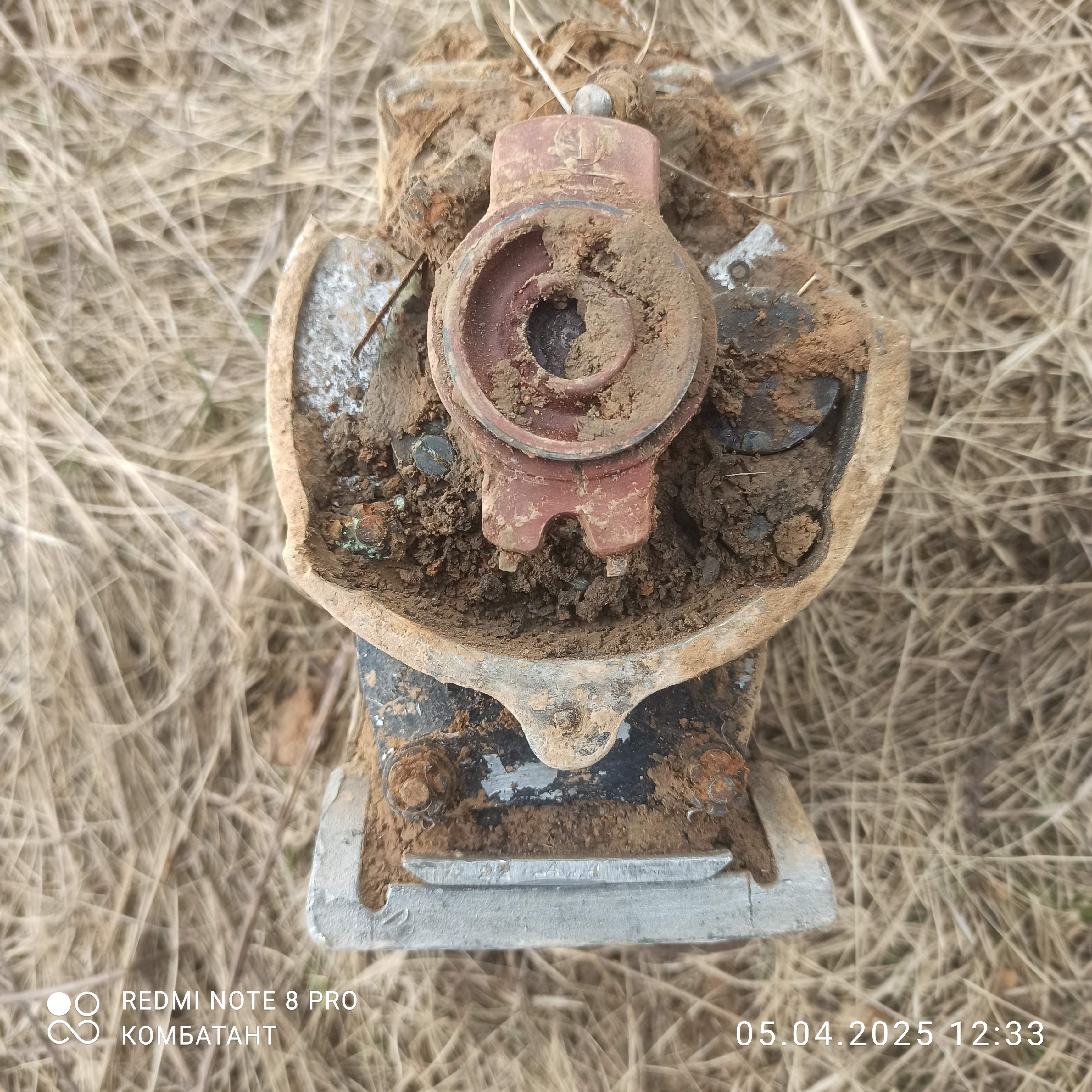

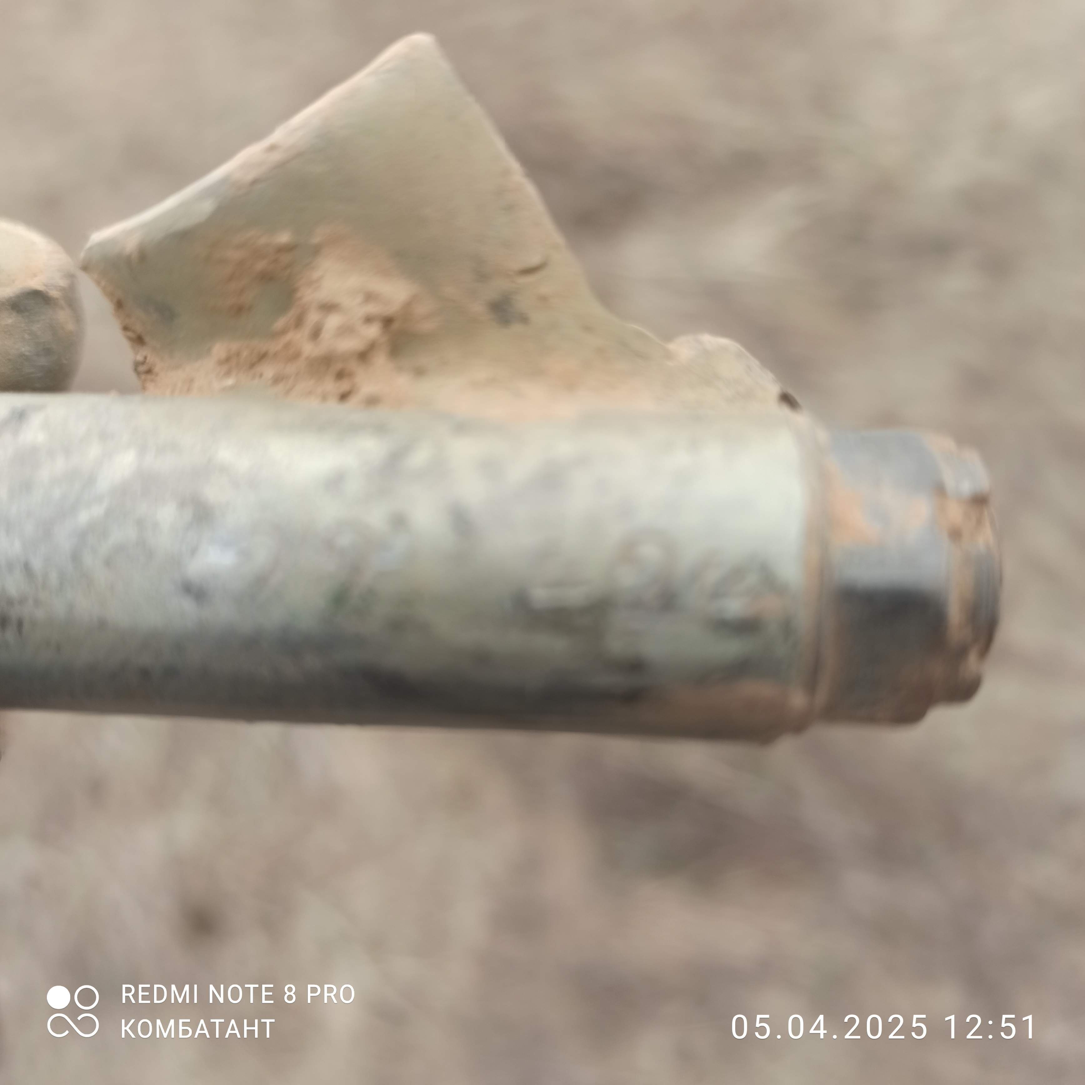

Опубликовано: 8 апреля, 2025 Памятный знак на данном МП установлен. При установке найдено ещё два дублин мотора 22-424 на магнетто и ещё на фрагменте (от чего фрагмент не подскажете?) на фото. 3 Упомянуть пользователя Поделиться сообщением Ссылка на сообщение Поделиться на других сайтах

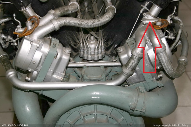

Опубликовано: 8 апреля, 2025 ..... 1 Упомянуть пользователя Поделиться сообщением Ссылка на сообщение Поделиться на других сайтах
Опубликовано: 8 апреля, 2025 1 час назад, авиатор сказал: ..... Круто! Спасибо за четкое обозначение найденного фрагмента!✊ 0 Упомянуть пользователя Поделиться сообщением Ссылка на сообщение Поделиться на других сайтах
Опубликовано: 8 апреля, 2025 28 minutes ago, Взвод said: Круто! Спасибо за четкое обозначение найденного фрагмента!✊ Пару лет назад очень обсуждали такую деталь по вопросу нанесения на нее номера мотора. Название ее тогда дали --верхний кронштейн оси рычагов системы тяг управления карбюратором 1 Упомянуть пользователя Поделиться сообщением Ссылка на сообщение Поделиться на других сайтах
Опубликовано: 8 апреля, 2025 4 минуты назад, Kuf сказал: Пару лет назад очень обсуждали такую деталь по вопросу нанесения на нее номера мотора. Название ее тогда дали --верхний кронштейн оси рычагов системы тяг управления карбюратором Спасибо за подробное пояснение к найденной детали. На ней точно номер мотора! 1 час назад, авиатор сказал: ..... Круто! Спасибо за четкое обозначение найденного фрагмента!✊ 0 Упомянуть пользователя Поделиться сообщением Ссылка на сообщение Поделиться на других сайтах

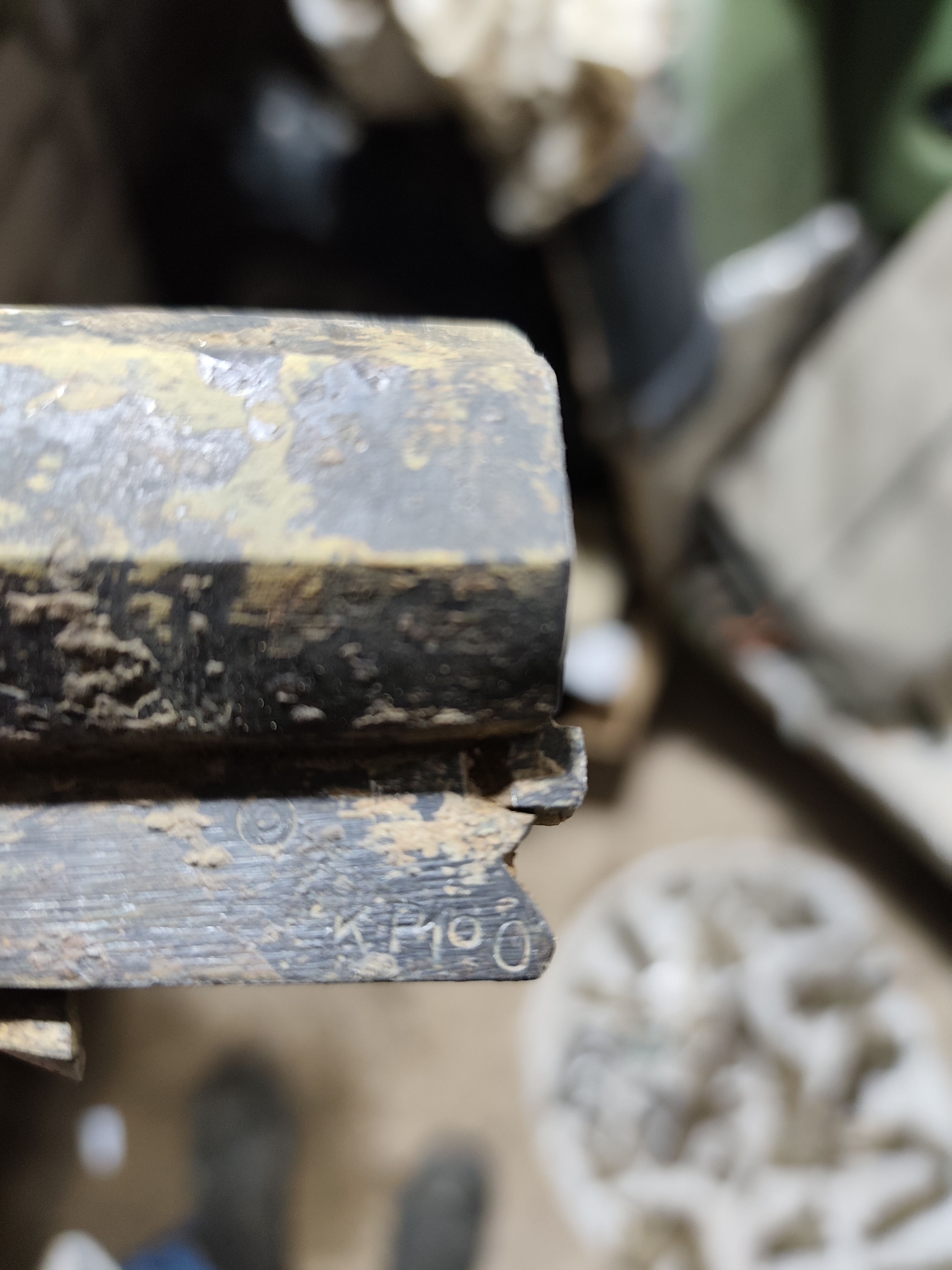

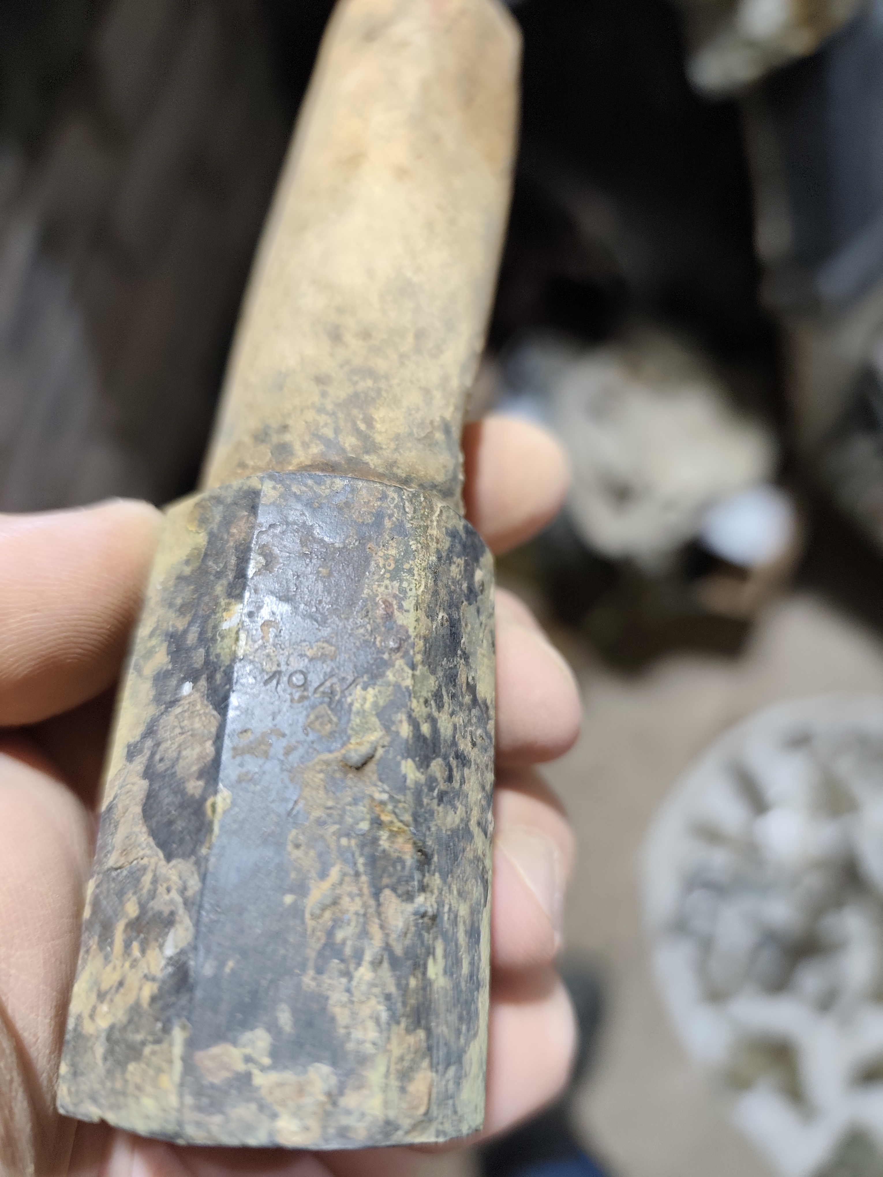

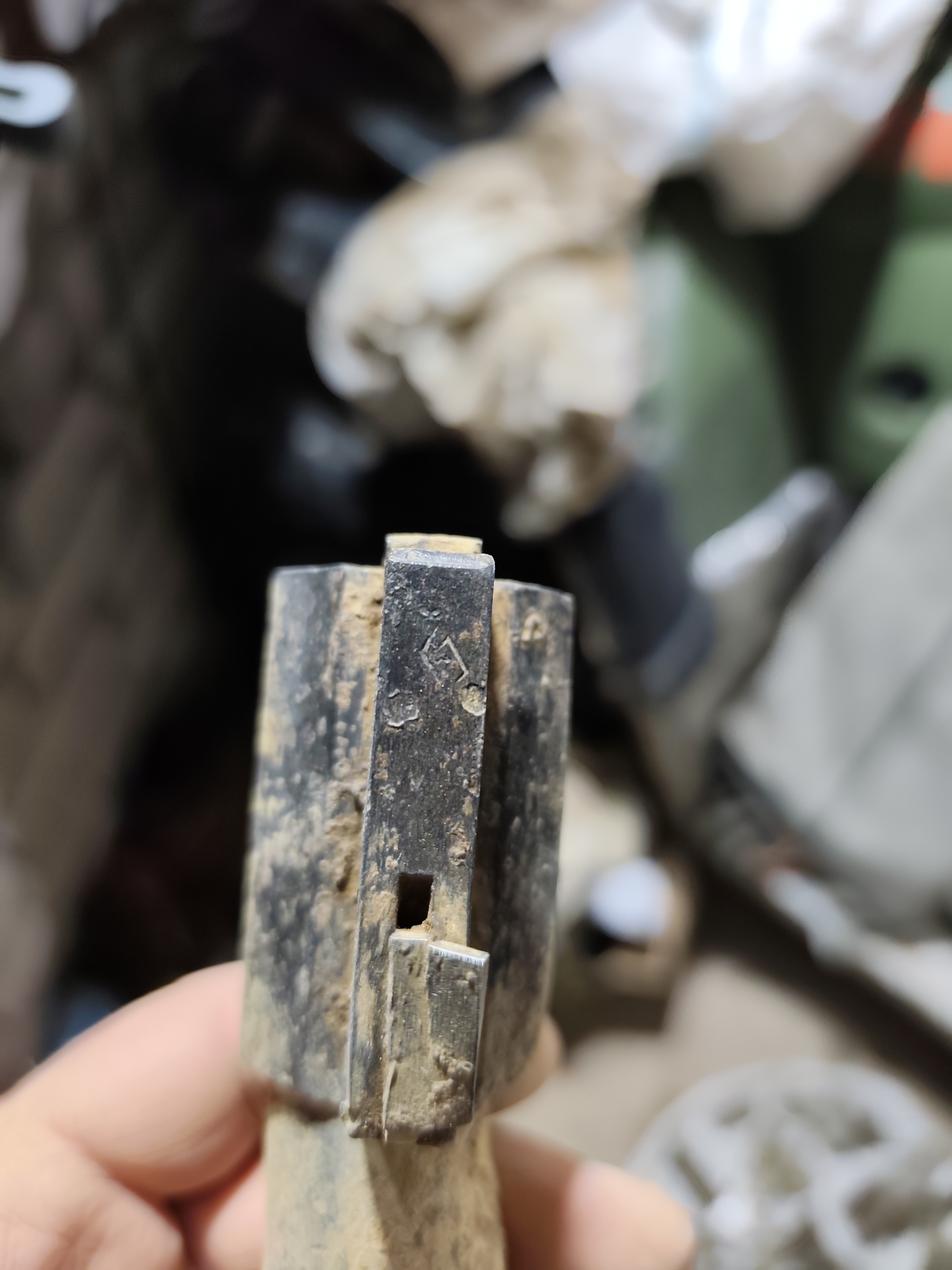

Опубликовано: 8 мая, 2025 Номер ракетницы 1941 г. с МП: КР160 0 Упомянуть пользователя Поделиться сообщением Ссылка на сообщение Поделиться на других сайтах
