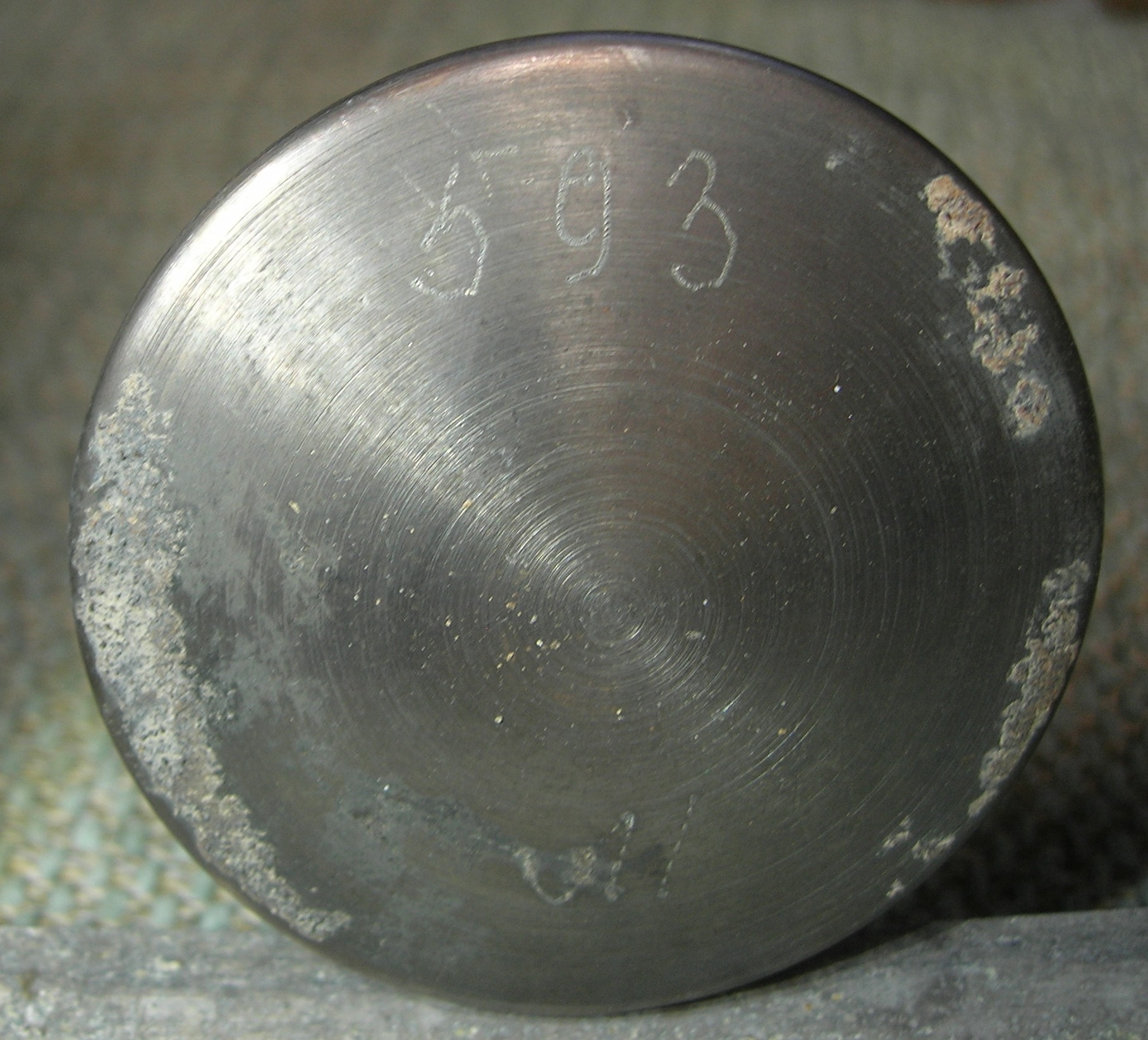

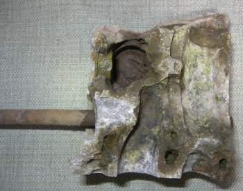

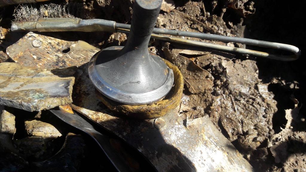

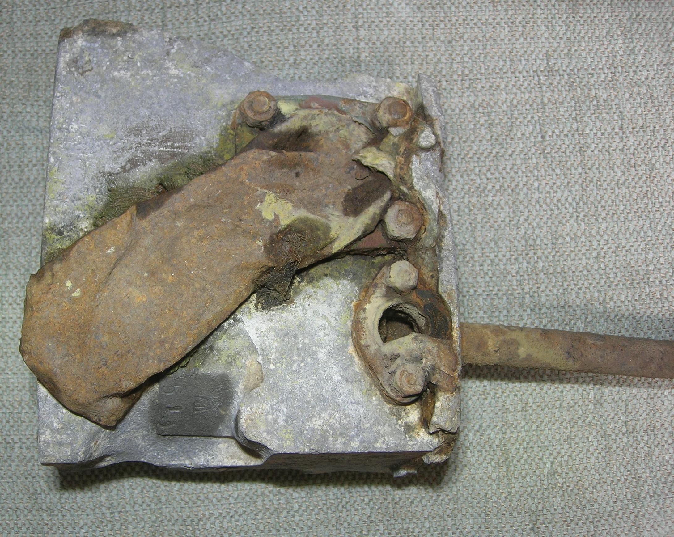

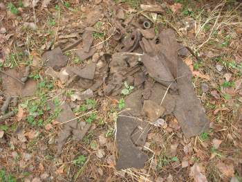

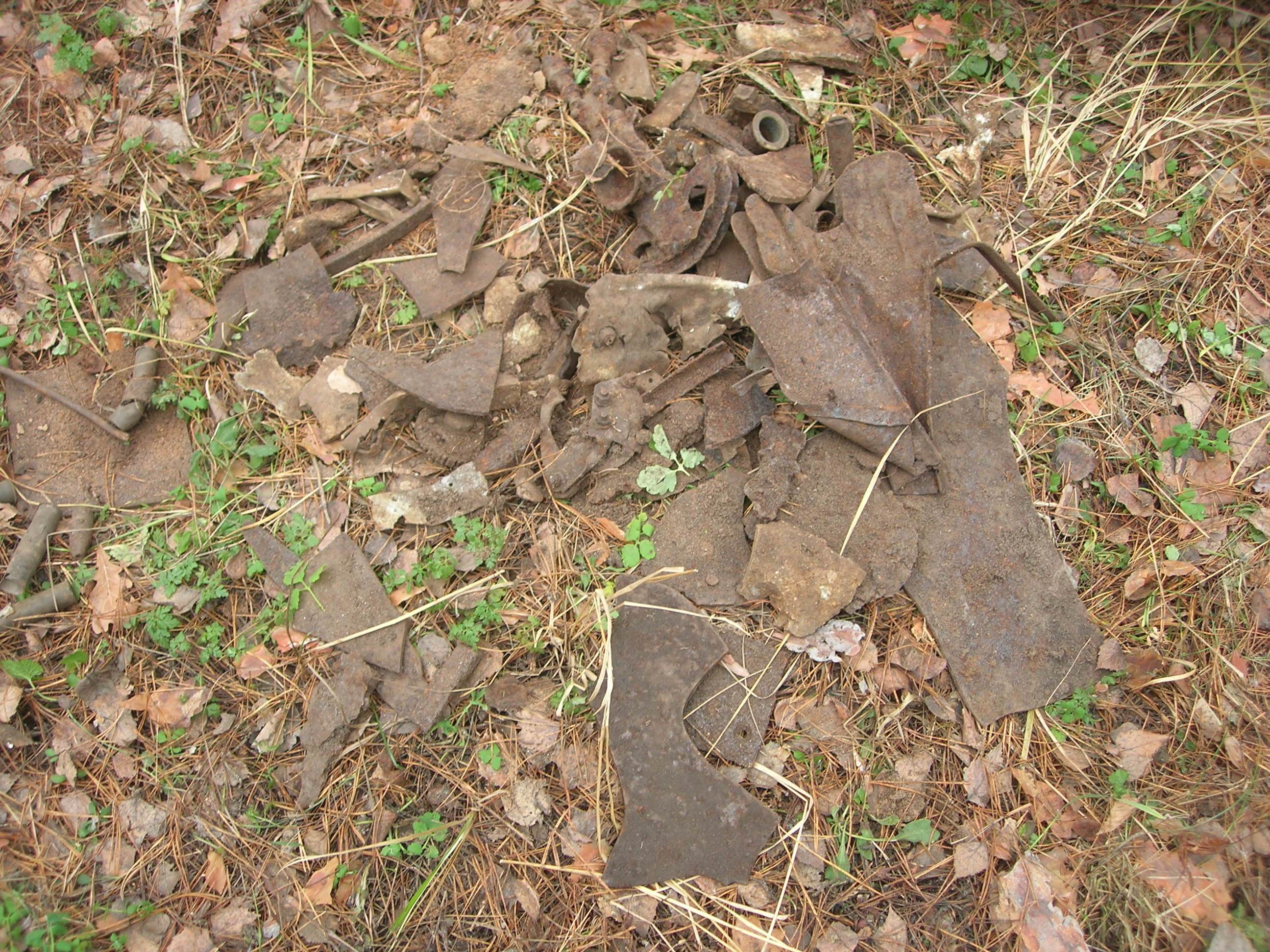

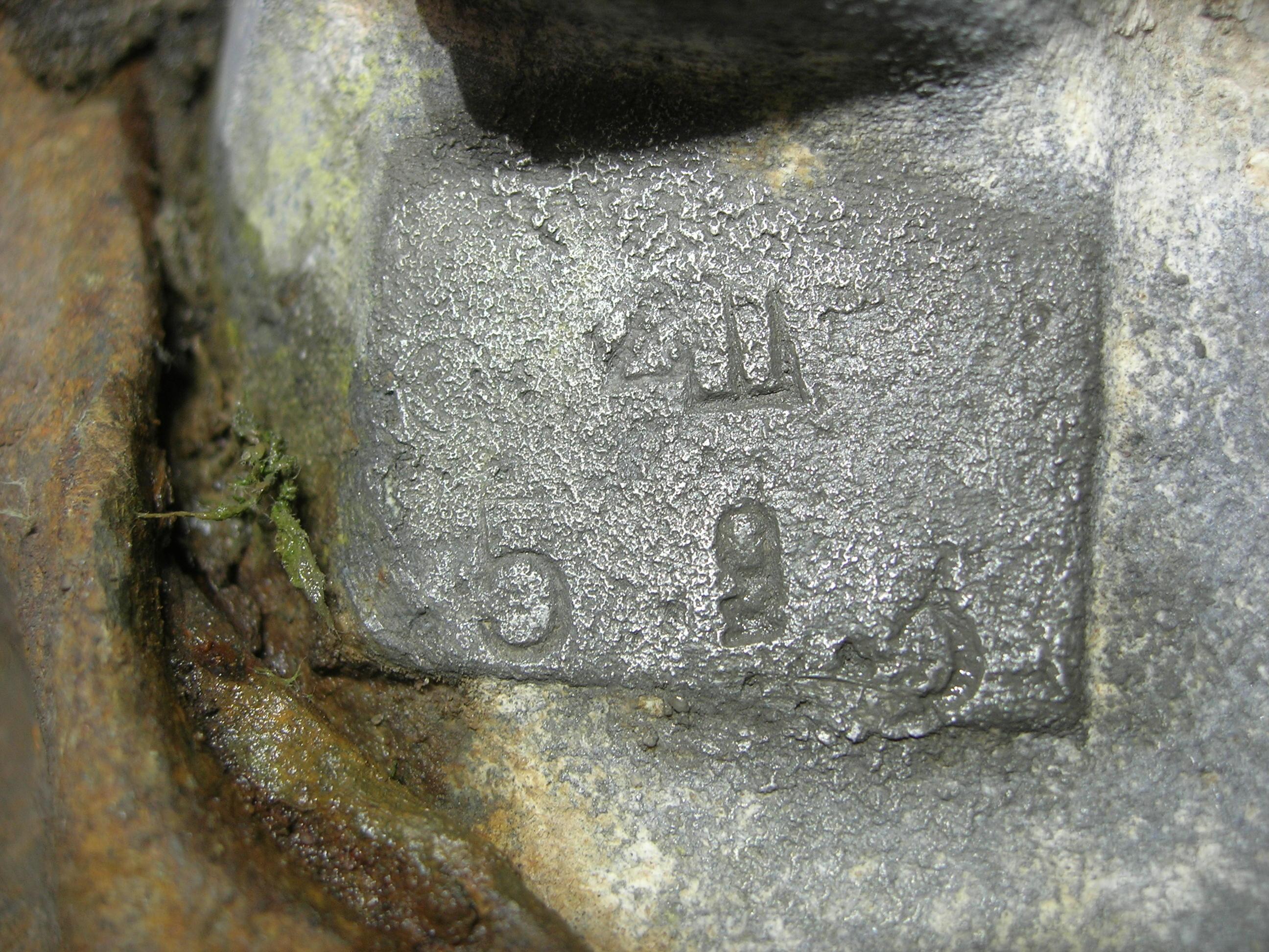

Доброго вечера!Сегодня проверили информацию М.П. самолета,визуально установили ,что это Ил-2,Б.К. ШВАК и УБТ 1942г,РС-82.Костных останков не обнаружено,скорее всего при падении взорвался,броня разбросана в радиусе 50 метров,обнаружен часть блока головки и два клапана,все под одним номером 593,Это часть номера двигателя или все таки технология?
8 часов назад, Землекоп сказал:
Скорее всего номер двигателя.
Не номер мотора. Видать подорвали мотор на цвет мет.
Изменено пользователем Raptorx4
Все клапана имеют технологический номер.Если предположить что это номер мотора,то где технологический?Без привязки к конкретному седлу клапана,а их четыре на каждом цилиндре,наносить номер мотора на клапане не имеет смысла.
@Юрий Анатольевич тот же номер на куске блока. Слишком много технологии, да ещё и на разных узлах.
@ЗемлекопПросматривается  буква Ш ,далее 593 ....К сожалению нет  в открытом доступе номеров моторов по 266 ШАД  ,только номера самолетов ,но это касаемо частей 2 ВА.

@Юрий Анатольевич Все клапана имеют технологический номер.Если предположить что это номер мотора,то где технологический?

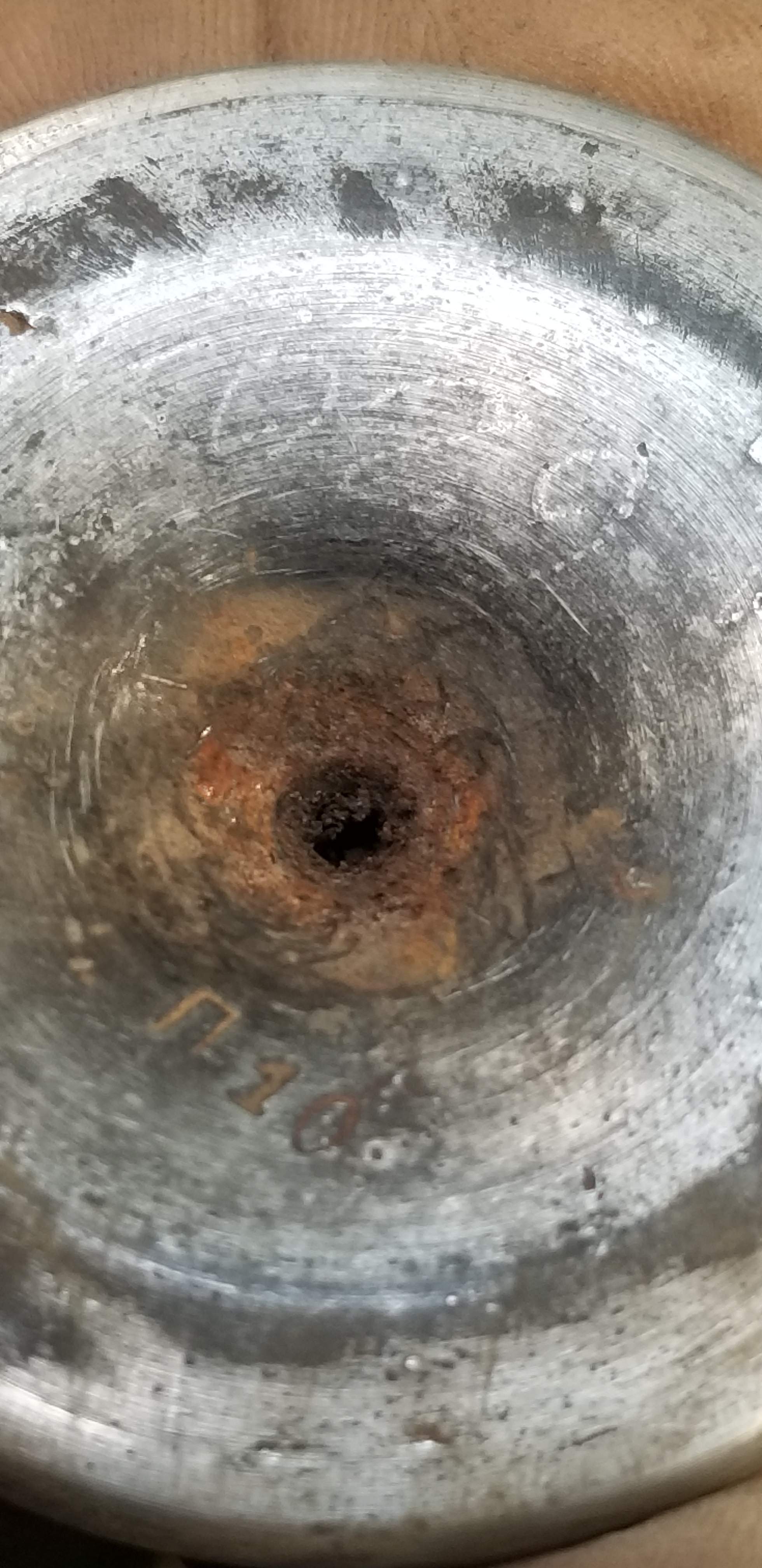

На клапане  обнаруженном  на месте падения ИЛ-2  (БЕЛГОРОД ПУШКАРНОЕ) к сожалению фото не могу пока предоставить нацарапано :
на краю юбки  2 R100  ; 2 R100 д -....С 7 -это технологический номер.
По  по центру 891 .  Может номер двигателя?

Технологический номер рисовался электрокарандашом на внутренней стороне клапана.

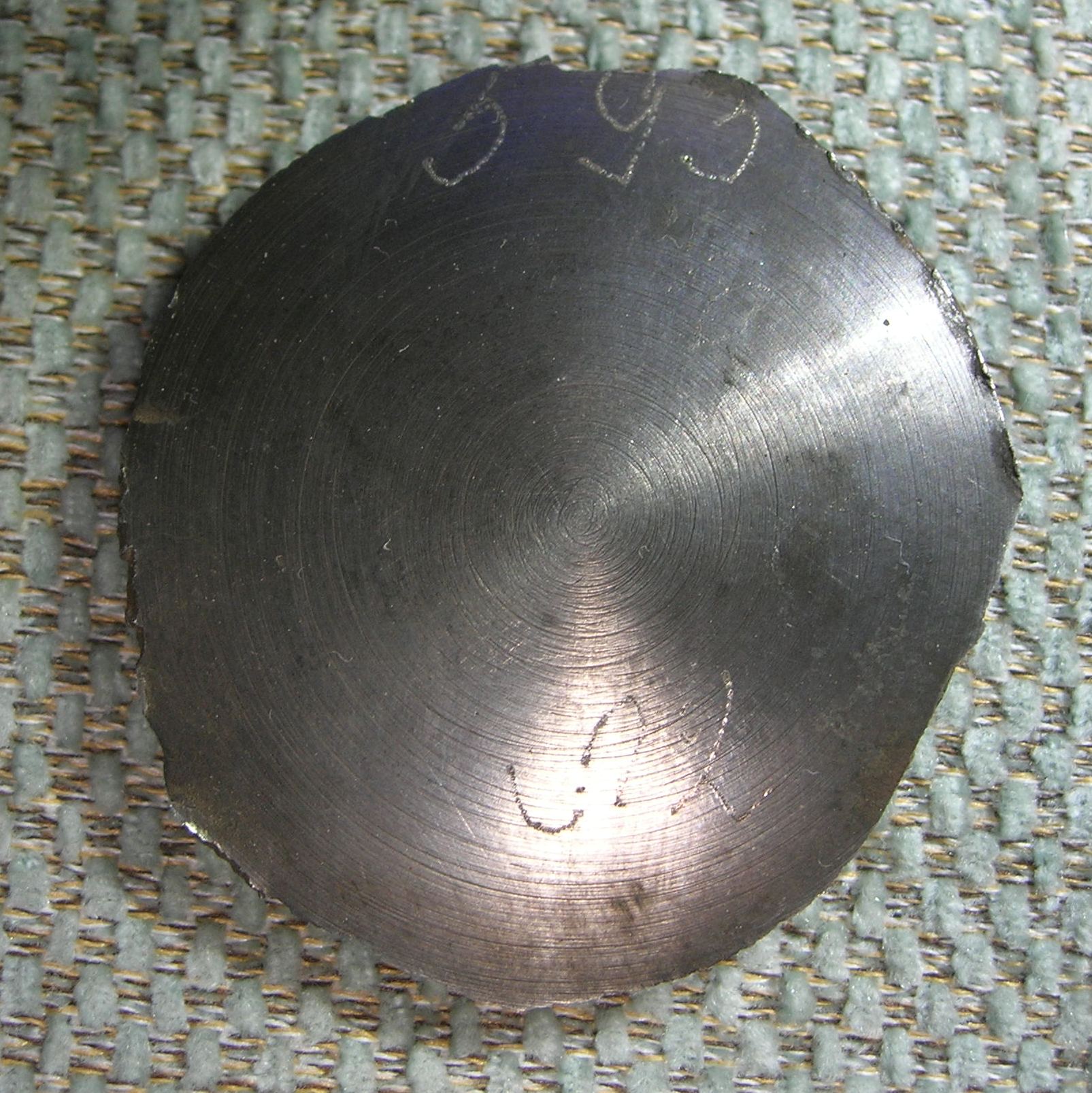

В 27.12.2021 в 16:55, Землекоп сказал:
Посмотрел мотор АМ35А завода им.Фрунзе,производства 1941 года. Разобрался немного в маркировке клапанов и технологии сборки мотора. Головки блоков цилиндров имеют технологический номер,каждая свой.Именно кусочек с такой маркировкой 539Ш и нашел Александр. Это не номер мотора. Всасывающие и выхлопные клапана левой головки блока имеют маркировку от 1Л до 12Л, соответственно правой головки от 1П до 12П.На всасывающих клапанах(с воронкой) эта маркировка выбита клеймом,на выхлопных клапанах надпись сделана электрокарандашом. Кроме того на клапанах в верхней части нанесен технологический номер головки блока  левой и правой соответственно.Технологические номера головок и клапанов от двигателя к двигателю  не повторяются.                                                                                                  Вывод.Головки блоков левого и правого ряда с установленными клапанами собирались отдельно.Клапана притирались,маркировались электрокарандашом номером головки блока цилиндров,а выхлопные и порядковым номером.После этого мылись,чистились от абразива и поступали  на участок сборки моторов.И только там головки блоков цилиндров клеймились номером мотора.                                            Думаю такая технология была у всех рядных двигателей.

По наличию латинских букв в технологии могу предположить что клапана с лендлизовской поставки.
10 часов назад, Юрий Анатольевич сказал:
Точно так ,я еще просмотрел  Выхлопной клапан  , последняя буква нанесена как прописная русская д -маленькая ?, либо латиницей g , что вероятнее всего.
