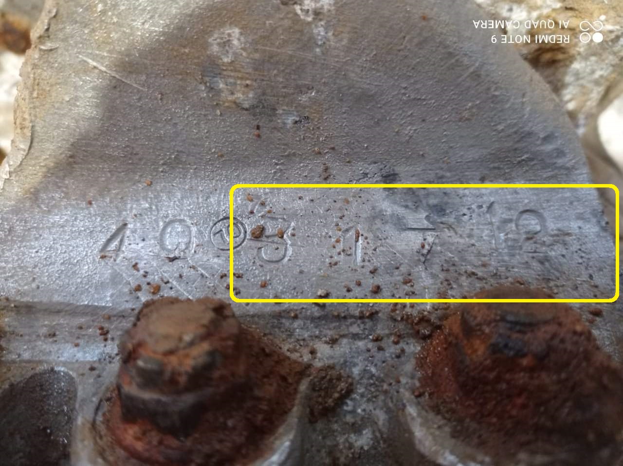

Мне вот интересно... Спецы из "Неба Родины" когда увидят на обломке номер 31-12 (или 31-12 х)?
31-12
1 час назад, Дьяк сказал:
31-12, причем единица после лежачей нечётко видна. После 12 других цифр не видно.
Такой номер был у одного паровоза в Печках. Этот паровоз стоял на шестнадцатом пути. Его собирались увести на ремонт в депо Лысую-на-Лабе...
11 минуту назад, linnet сказал:
У паровоза в Печках был другой номер - 4268.
Это как посмотреть. Если первые две цифры отбросить, то получится номер 68. А 68 это не просто так, а 68-й год - а в этом году сами знаете что случилось.
А если серьезно, то:
1. Сомнение вызывает игнорирование первых цифр. Отдельно ли они или вместе с последующими, сказать точно нельзя.
2 По правилам завода не было номера 31-12, был номер 31-012. Но ведь ноль могли проигнорировать?
3. В 10 орап не было в списках по 1.6.1943 номеров 31-12, 31-012 и даже 31-12х

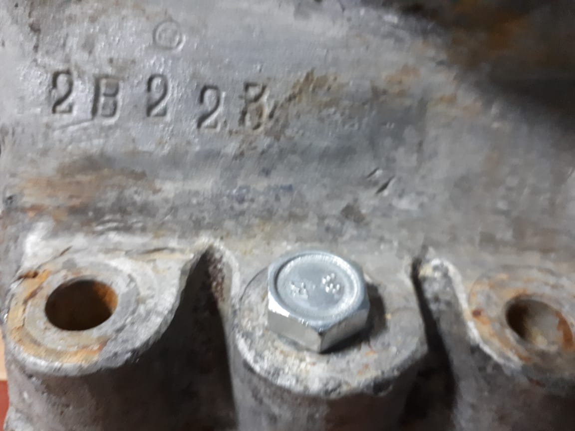

Коллеги!
Уже неоднократно писалось,что на 105-х моторах,в районе передних левых(по ходу)болтов крепления к мотораме, номера являются чисто технологическими,и ничего общего с номером мотора не имеет!
Есть и старые фото в темах,и вот отснял специально  сегодня еще раз!
ВЫше сообщал, что на 1.6.43 в 10 орап был мотор 31-311, но в явно перепутанном виде как 31-211. Почему так уверенно? Номера перечислались по возрастающей и 211 затесался между большИми номерами, как раз если бы это был 311.
Зато в списках был 211-31. Если творчески поработать над номером 4031-12, то он вполне превратиться в 211-31?
13 минуты назад, linnet сказал:
...А если серьезно, то:
1. Сомнение вызывает игнорирование ... цифр...
Об этом и речь.
Есть читабельный набор цифр 4031-12. Зачем выхватывать из него 4031, и пытаться выяснить не номер ли это мотора?
3080 - вообще, никак не относится к нумерации мотора. Такого сочетания не будет ни с одним префиксом.
Если же 40 отделено клеймом от 31-12 не случайно, то тогда возможен номер 31-12х. Сбрасывать со счетов нельзя, так как правый край обломан, и расстояние между цифрами могут быть разные.
