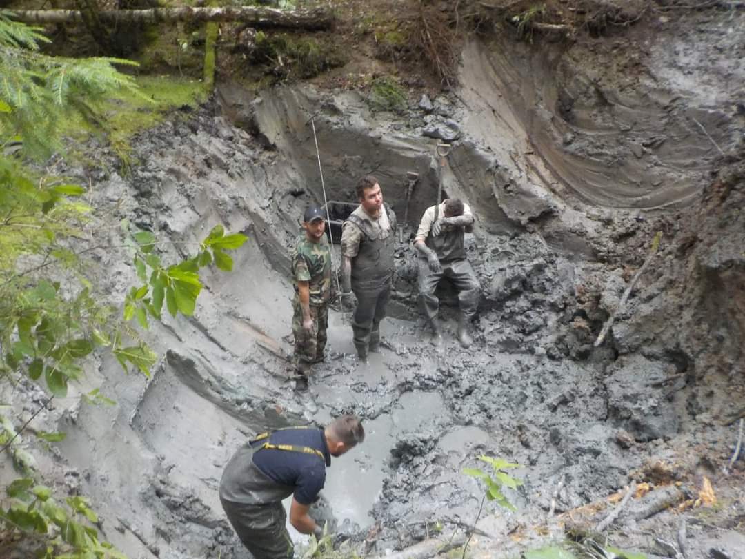

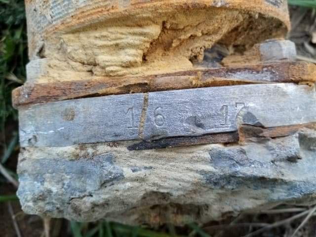

Опубликовано: 13 октября, 2020 друзья! пожалуйста, не поймите меня неправильно, но у меня такое впечатление, что мы не понимаем друг друга Я дал вам номера деталей, а вы сказали, что это номера двигателей. Вы читали предыдущие новости? Я показал вам документы и их записки. этот самолет разбился так сильно, что, пожалуйста, не требуйте от нас предъявлять вам удостоверение личности с фотографией пилота, потому что у нас его нет. Я сейчас ищу музей, который заберет у меня части самолета, чтобы быть в музее. Я посылаю вам числа еще раз, и вы обнаружите, что это номер двигателя. Кроме того, вы писали об отчетах, относящихся к тому месту, где мы обнаружили крушение. 0 Упомянуть пользователя Поделиться сообщением Ссылка на сообщение Поделиться на других сайтах
Опубликовано: 13 октября, 2020 А может быть, вы хотите увидеть в музее место крушения самолета? 0 Упомянуть пользователя Поделиться сообщением Ссылка на сообщение Поделиться на других сайтах

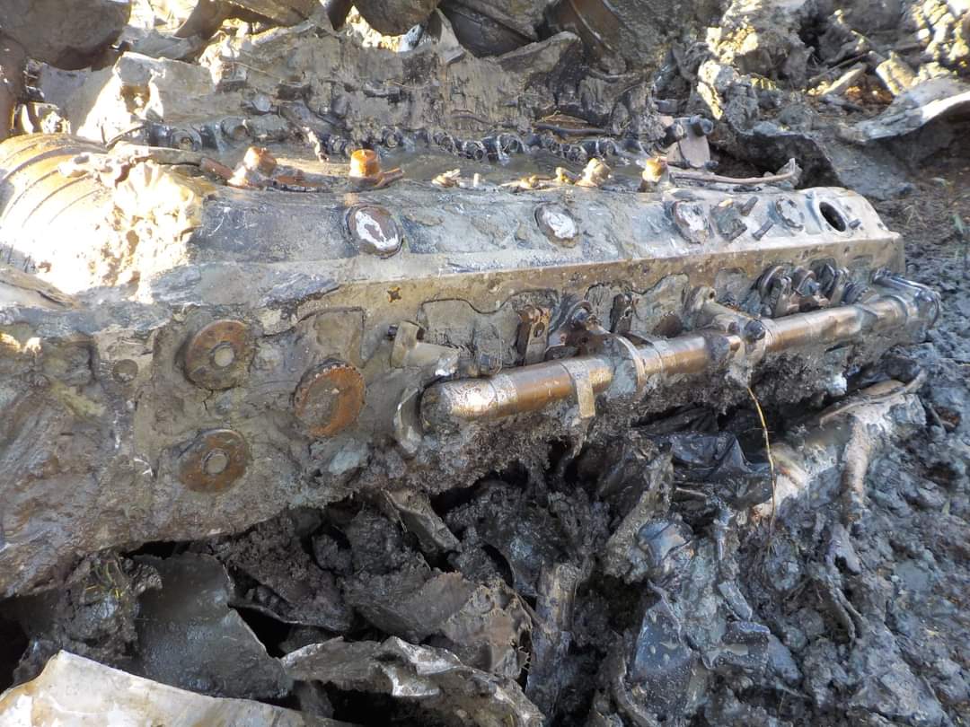

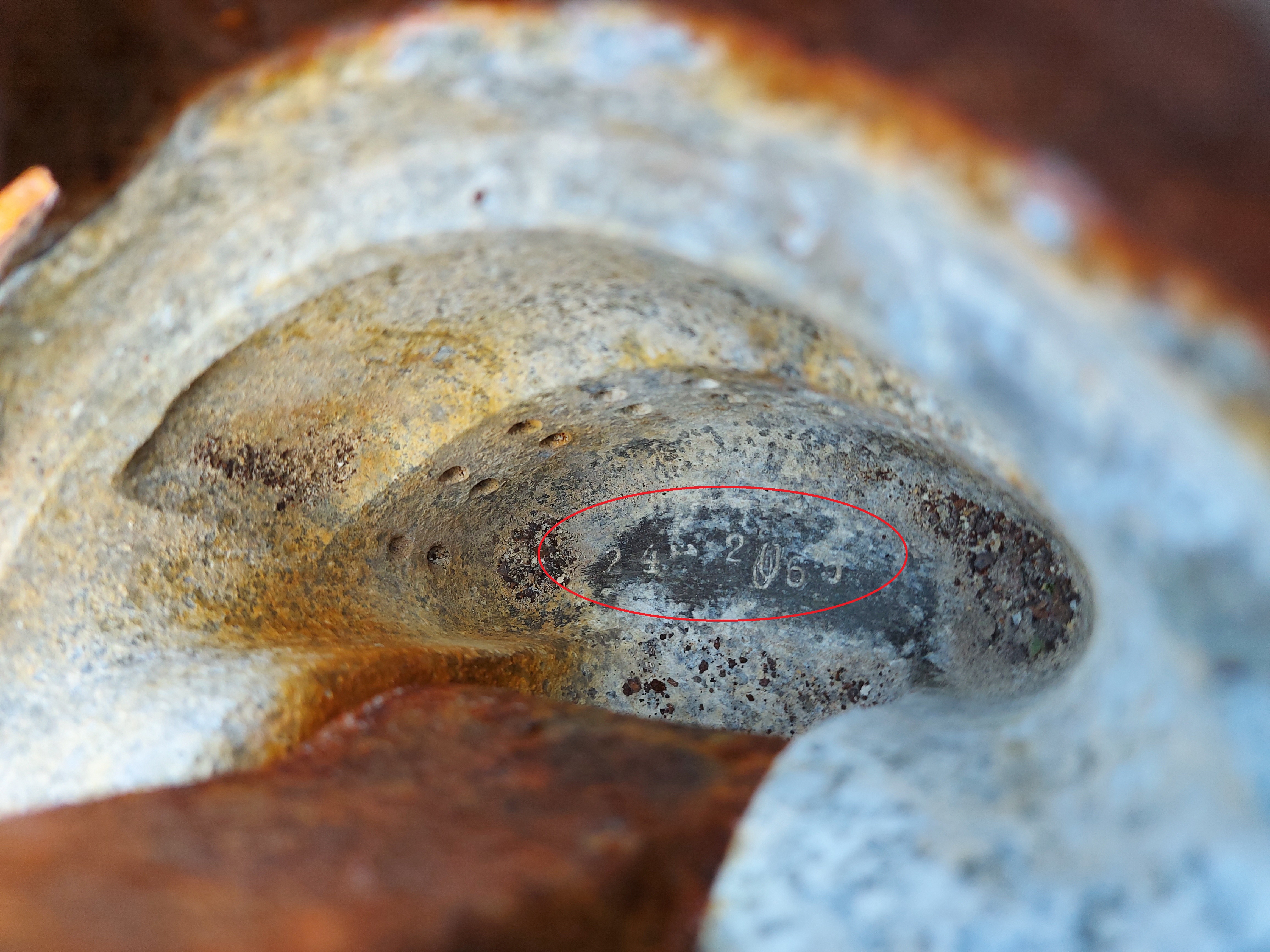

Опубликовано: 13 октября, 2020 @Kiler Мы действительно не понимаем друг друга. Найдена лишь пара номеров, похожих на сокращенный номер мотора: 5961. Цифры 1617 к номеру мотора не относятся. Нужно найти полный номер 42-5961. Коллеги указали на фото стрелками, в каких местах мотора нужно искать эти полные номера. Они есть эти номера на металле, который вы откопали, только нужно их найти. Отчеты о потерях указывают, что в тех местах потеряно НЕСКОЛЬКО самолетов. Помимо упомянутых потерь, могут быть и другие. Поэтому так важно найти полный номер мотора, а лучше и второго мотора: 42-5972. Важно увидеть ВСЕ бумаги и документы, которые вы нашли. Пока НЕЛЬЗЯ утверждать точно, что экипаж самолета определен. 5 Упомянуть пользователя Поделиться сообщением Ссылка на сообщение Поделиться на других сайтах

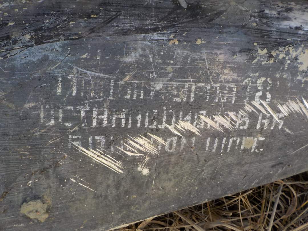

Опубликовано: 16 октября, 2020 Польские коллеги пока прислали только номер винта: B 105632143456 или В 105732743456 или В 105132743456 ждём фото других номеров с деталей и на двигателе. 0 Упомянуть пользователя Поделиться сообщением Ссылка на сообщение Поделиться на других сайтах
Опубликовано: 16 октября, 2020 @РУС как и следовало ожидать, прислали да не то, ждём завтра фильм обещанный, может там что мелькнёт 0 Упомянуть пользователя Поделиться сообщением Ссылка на сообщение Поделиться на других сайтах
Опубликовано: 16 октября, 2020 55 минут назад, РУС сказал: B 105632143456 или В 105732743456 или В 105132743456 Там написано В105СВ 2743456 "В105СВ" - это тип винта ВИШ-105СВ "27" - это нумерация винтов завода №27 Вот далее нумерацию 27-го завода не знаю... Мало данных. 0 Упомянуть пользователя Поделиться сообщением Ссылка на сообщение Поделиться на других сайтах

Опубликовано: 18 октября, 2020 Привет ребята. Если вы хотите посмотреть видео, посмотрите его здесь, во вторник, около 15:00 - 16:00 https://www.ipla.tv/wideo/wiedza/Misja-skarb/5014103?seasonId=5021971, о двигателях ² писал выше коллега. осталось только ¹А вторых, мелких элементов. Видимо, после войны фермеры вынули 1 двигатель, потому что он был неглубоким. Это было бы правильно, потому что второй ротор двигателя был примерно 2 метра глубиной A 1 на расстоянии примерно 7 метров. самолет должен был ударить под большим углом, чтобы меня можно было вытащить. После войны крестьяне забрали все, что было полезно в хозяйстве. к сожалению коллеги, но цифр на 1-м движке наверное у нас не будет. очень разбит. Но та часть, которую я давал раньше, а нет, очень хорошо согласуется с вашими отчетами. myske, что это история. на данный момент мы ищем музей, чтобы сделать выставку этой истории. как только мы это сделаем, я покажу вам 0 Упомянуть пользователя Поделиться сообщением Ссылка на сообщение Поделиться на других сайтах

Опубликовано: 18 октября, 2020 Уважаемый Kiler! Ваши ребята нашли мотор и другие детали на которых точно есть номера мотора. Нужно все видимые номера качественно сфотографировать и здесь разместить. Номера вооружения тоже не будут лишними. Всё это поможет более точно установить, кто погиб в самолёте. Надеемся, что ваши ребята поработаю с найденными деталями, найдут все номера и клейма... 0 Упомянуть пользователя Поделиться сообщением Ссылка на сообщение Поделиться на других сайтах

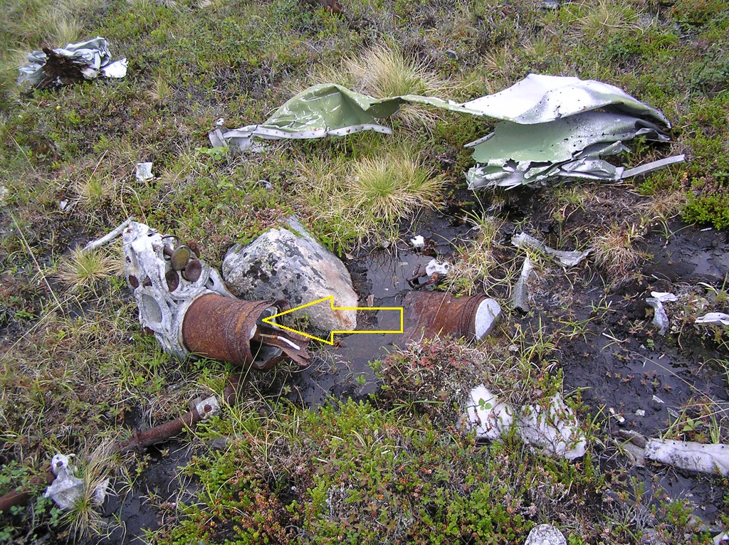

Опубликовано: 18 октября, 2020 @Kiler посмотрите на внутренней поверхности поршней мотора. Я для примера обвёл их на своих фотографиях. Сделайте фото и разместите их здесь. Это будет то, что нужно для идентификации самолёта. 1 Упомянуть пользователя Поделиться сообщением Ссылка на сообщение Поделиться на других сайтах
Опубликовано: 18 октября, 2020 1 час назад, Kiler сказал: к сожалению коллеги, но цифр на 1-м движке наверное у нас не будет. @Kiler numer silnika jest w twoich rękach - widzimy dużo twoich zdjęć, gdzie numer na pewno tam jest, ale słyszymy od ciebie, że nie będzie numerów ... spójrz poniżej 1 Упомянуть пользователя Поделиться сообщением Ссылка на сообщение Поделиться на других сайтах
