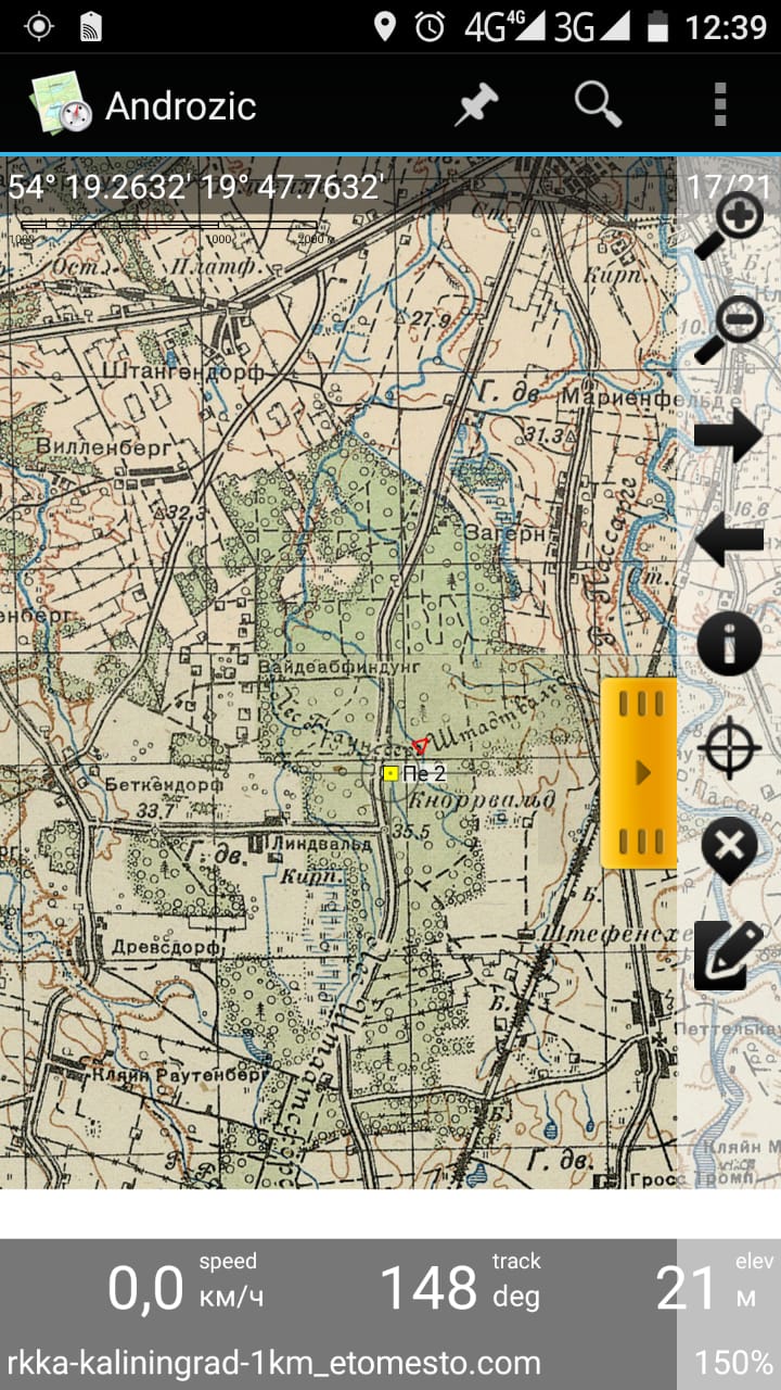

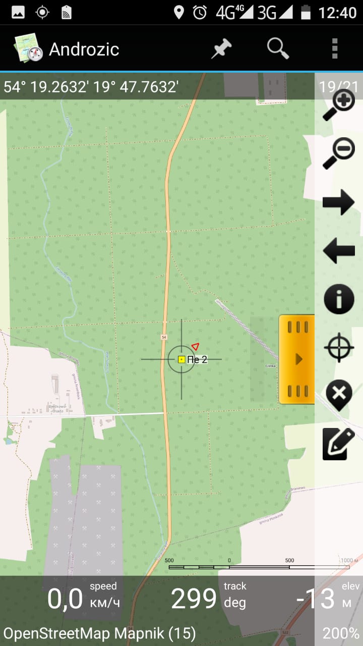

Опубликовано: 27 сентября, 2020 Ещё карты с метками: 0 Упомянуть пользователя Поделиться сообщением Ссылка на сообщение Поделиться на других сайтах

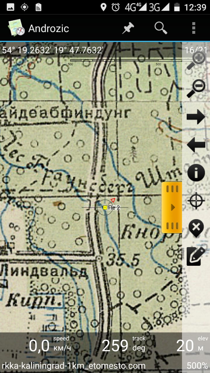

Опубликовано: 27 сентября, 2020 Лучше бы не карты, а ссылку на ресурс с картами, чтобы можно было двигать и сравнивать старую и новую карты 0 Упомянуть пользователя Поделиться сообщением Ссылка на сообщение Поделиться на других сайтах

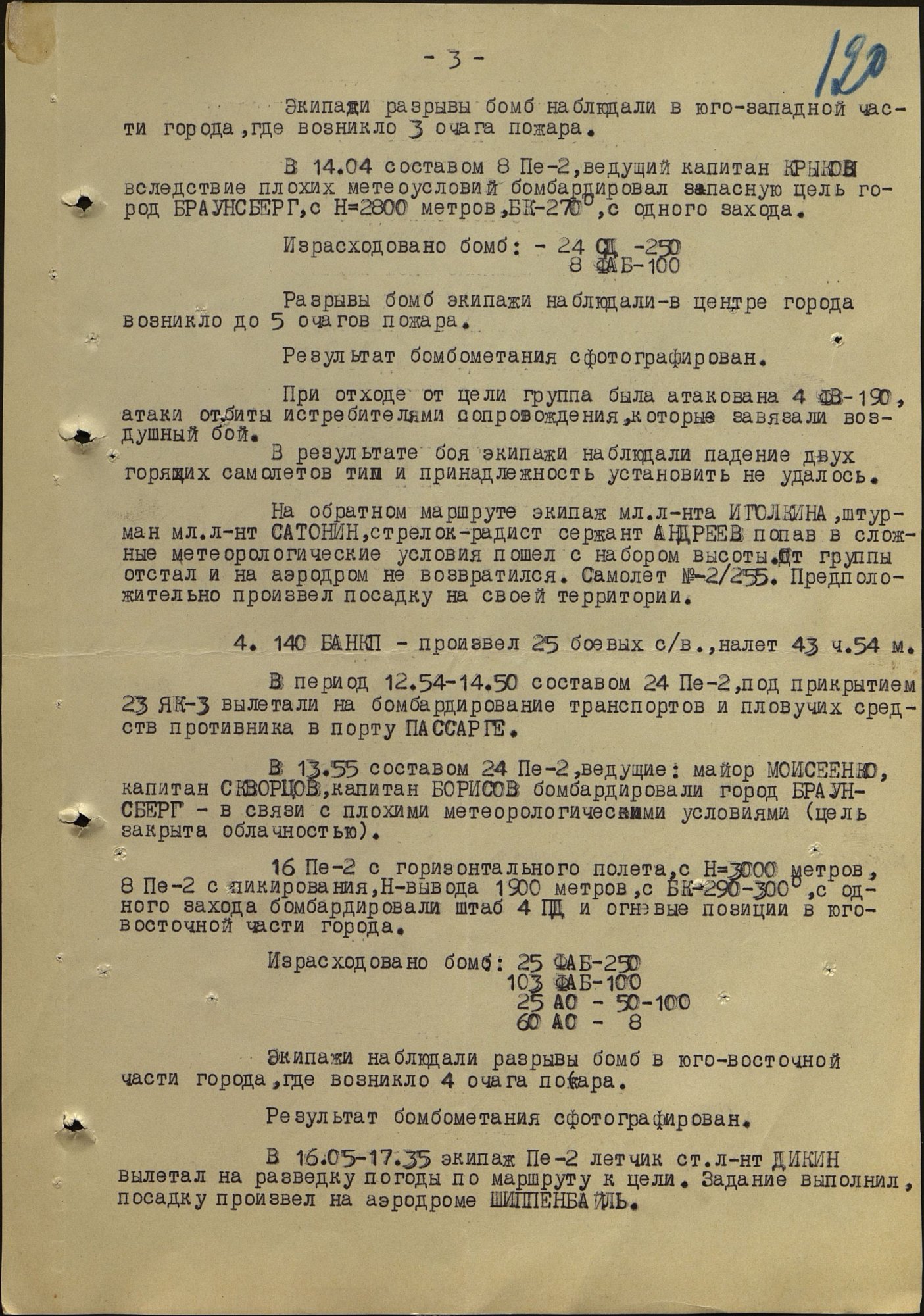

Опубликовано: 27 сентября, 2020 (изменено) Посмотрел пока потери 276 бад за февраль и март 1945 года. 8.3.1945 в 58 бап после бомбардировки Браунсберг/Бранево сбит истребителями противника Пе-2 №2/255 Иголкин-Сатонин-Андреев после 14.00 В материалах 1 ВА этот самолет списан как нбз с моторами 225-381, 4-2309. Но в Память народа нет указания прямого, что экипаж погиб. Сатонин вообще якобы в 1944 конец службы? 19.3.45 сбит ЗА из района Мамоново/Хей.... Пе-2 Москалева. Вряд ли он, далековато и вдоль обороны немцев. 26.3.45 потеряно целых ПЯТЬ Пе-2 при налетах на Пиллау, Бальга, сбиты ИА. Это еще дальше. Изменено 27 сентября, 2020 пользователем linnet 0 Упомянуть пользователя Поделиться сообщением Ссылка на сообщение Поделиться на других сайтах
Опубликовано: 27 сентября, 2020 15 минут назад, linnet сказал: Лучше бы не карты, а ссылку на ресурс с картами, чтобы можно было двигать и сравнивать старую и новую карты Все интересующие карты смотрите здесь: http://igrek.amzp.pl/ 1 Упомянуть пользователя Поделиться сообщением Ссылка на сообщение Поделиться на других сайтах

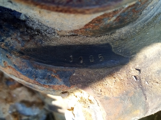

Опубликовано: 27 сентября, 2020 ну вот с местом определились , то что это Пе-2 тоже определились , а когда же нам покажут номера двигателей , судя по видео уже поднято не мало обломков в том числе и номерные 0 Упомянуть пользователя Поделиться сообщением Ссылка на сообщение Поделиться на других сайтах

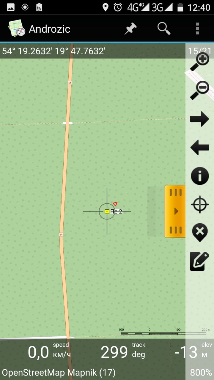

Опубликовано: 28 сентября, 2020 Я имел в виду этот картографический ресурс: http://www.etomesto.ru/map-kaliningrad_rkka100/ 0 Упомянуть пользователя Поделиться сообщением Ссылка на сообщение Поделиться на других сайтах

Опубликовано: 28 сентября, 2020 (изменено) Скорее всего, это именно потеря 8.3.45. Время 14.15 и что сбит ФВ-190 и расстояние подходит Иголкину. Но там еще самолеты падали. Оперативная сводка 53 ск от 8.3.45 (8.3.45) в 14.15. в районе отм. 33,5 в результате воздушного боя с группой самолетов противника в количестве пяти ФВ-190 сбит самолет Пе-2. Самолет загорелся в воздухе и упал в районе леса 1 км зап. Кноррвальд (отм. 33,5) в районе огневых позиций 338 сп 96 сд. При падении самолет взорвался и вывел из строя два миномета 82 мм 338 сп. Экипаж самолета погиб. Изменено 28 сентября, 2020 пользователем linnet 1 Упомянуть пользователя Поделиться сообщением Ссылка на сообщение Поделиться на других сайтах

Опубликовано: 28 сентября, 2020 Во многих донесениях упоминается отметка 33,5. Ни на одной карте ее не нашел, там везде стоит 35,5 южнее, на перекрестке. 0 Упомянуть пользователя Поделиться сообщением Ссылка на сообщение Поделиться на других сайтах
Опубликовано: 28 сентября, 2020 33,5 вероятно опечатка писаря , на картах через пятёрку отметки 35,5 как раз проходит ручей и вполне могли спутать , судя по донесениям 1км западнее Кноррвальда это и есть отметка 35.5 1 Упомянуть пользователя Поделиться сообщением Ссылка на сообщение Поделиться на других сайтах

Опубликовано: 28 сентября, 2020 (изменено) Ну, если и миномет нашли возле самолета, то это почти наверняка экипаж Иголкина: Иголкин Борис Григорьевич мл. л-т Учетно-послужная картотека Дата рождения: 05.11.1921 Место рождения: Крымская АССР, Евпаторийский р-н, г. Евпатория Дата поступления на службу: __.08.1941 Воинское звание: лейтенант Наименование воинской части: 58 бап Записи из проекта Дорога Памяти Дата рождения: 05.11.1921 Дата выбытия: 08.03.1945 Изменено 28 сентября, 2020 пользователем linnet 1 Упомянуть пользователя Поделиться сообщением Ссылка на сообщение Поделиться на других сайтах
Опубликовано: 28 сентября, 2020 Сатонин Николай Николаевич Учетно-послужная картотека Дата рождения: 11.12.1920 Место рождения: Челябинская обл., Кыштымский р-н, с. Кузнецкое Дата поступления на службу: 15.09.1940 Воинское звание: мл. лейтенант Наименование воинской части: 8 зап. авиац. бр.,58 бап Дата окончания службы: 06.07.1944 Дата окончания службы не совпадает? 1 Упомянуть пользователя Поделиться сообщением Ссылка на сообщение Поделиться на других сайтах
Опубликовано: 28 сентября, 2020 Стрелок-радист сержант Андреев Андрей Игнатьевич имя и отчество предположительно из наградного списка Андреев Андрей Игнатьевич Медаль «За оборону Ленинграда» Наградной документ Воинское звание: сержант Воинская часть: 58 бап Приказ подразделения №: 371 от: 18.03.1944 0 Упомянуть пользователя Поделиться сообщением Ссылка на сообщение Поделиться на других сайтах

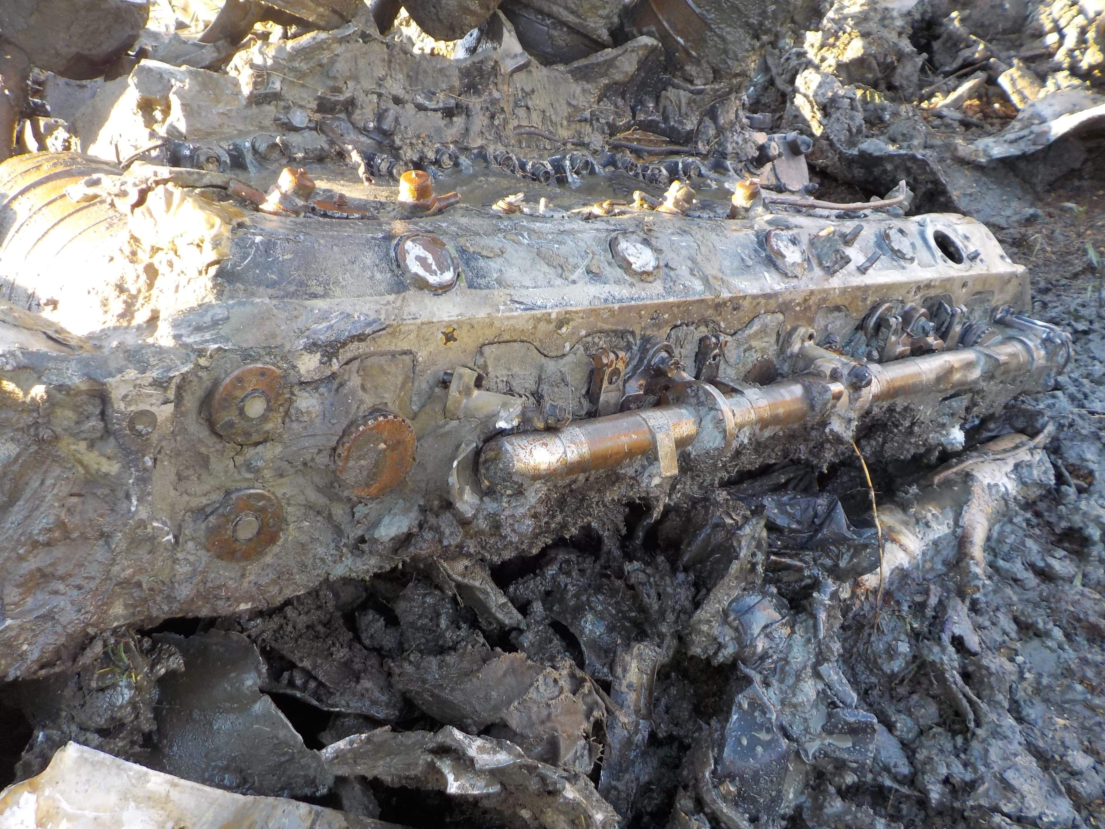

Опубликовано: 28 сентября, 2020 Ждем от польских коллег номеров. Надеюсь, они найдутся и позволят точно установить экипаж. А что еще нашли? Погоны? Медаль? Документы, записные книжки, подписанные вещи? 0 Упомянуть пользователя Поделиться сообщением Ссылка на сообщение Поделиться на других сайтах
Опубликовано: 28 сентября, 2020 в том то и дело пока нет номеров это всё так и остаётся предположениями , возможно на лючке есть хотя бы номер самолета сделанная карандашом , надпись краской "под мото/гандолу "сохранилась чётко , ждём дополнений . 0 Упомянуть пользователя Поделиться сообщением Ссылка на сообщение Поделиться на других сайтах
Опубликовано: 28 сентября, 2020 Koledzy. Szukamy numerów myjemy elementy. Na silniku może byc ciężki z numerem bo jest bardzo robity. Ale szukamy wszelkich numerów. Będę dziś wam to wysyłał. Mam pytanie. Czy na pokładzie mógł być spadochron zapasowy? Bo ten co był spalony były przy nim szczątki strzelca. Były karabiny i ppsz oraz broń osobistą. Policja to wzięła 0 Упомянуть пользователя Поделиться сообщением Ссылка на сообщение Поделиться на других сайтах
Опубликовано: 28 сентября, 2020 2 минуты назад, Kiler сказал: Koledzy. Szukamy numerów myjemy elementy. Na silniku może byc ciężki z numerem bo jest bardzo robity. Ale szukamy wszelkich numerów. Będę dziś wam to wysyłał. Mam pytanie. Czy na pokładzie mógł być spadochron zapasowy? Bo ten co był spalony były przy nim szczątki strzelca. Były karabiny i ppsz oraz broń osobistą. Policja to wzięła Друзья. Ищем цифры, убираем элементы. На двигателе это может быть тяжело с числом, потому что он очень хорошо сделан. Но мы ищем любые цифры. Я отправлю его вам сегодня. У меня вопрос. Может ли на борту быть запасной парашют? Потому что рядом с тем, кто был сожжен, были останки стрелка. Были винтовки, огнестрельное и личное оружие. Полиция забрала это 0 Упомянуть пользователя Поделиться сообщением Ссылка на сообщение Поделиться на других сайтах

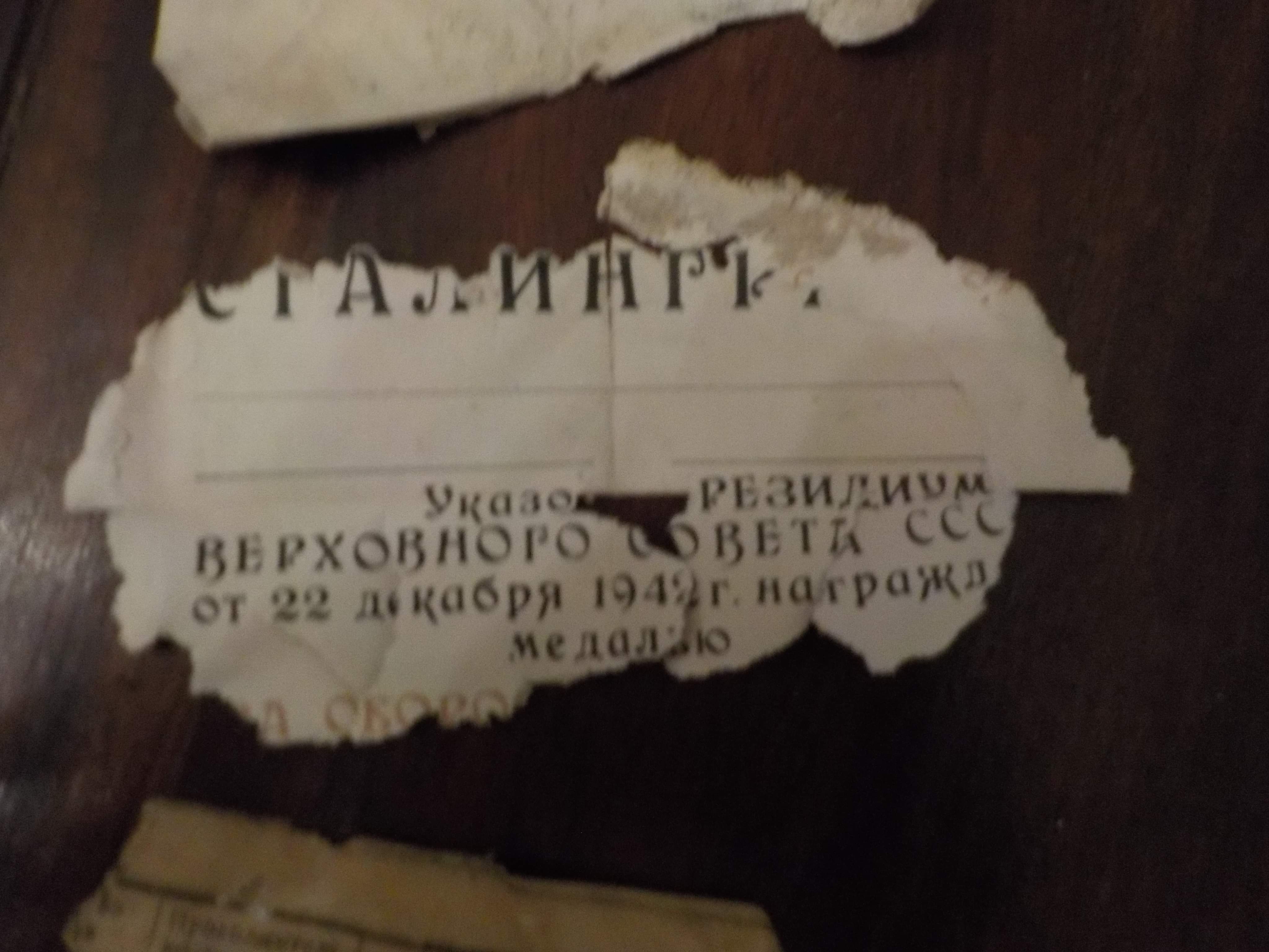

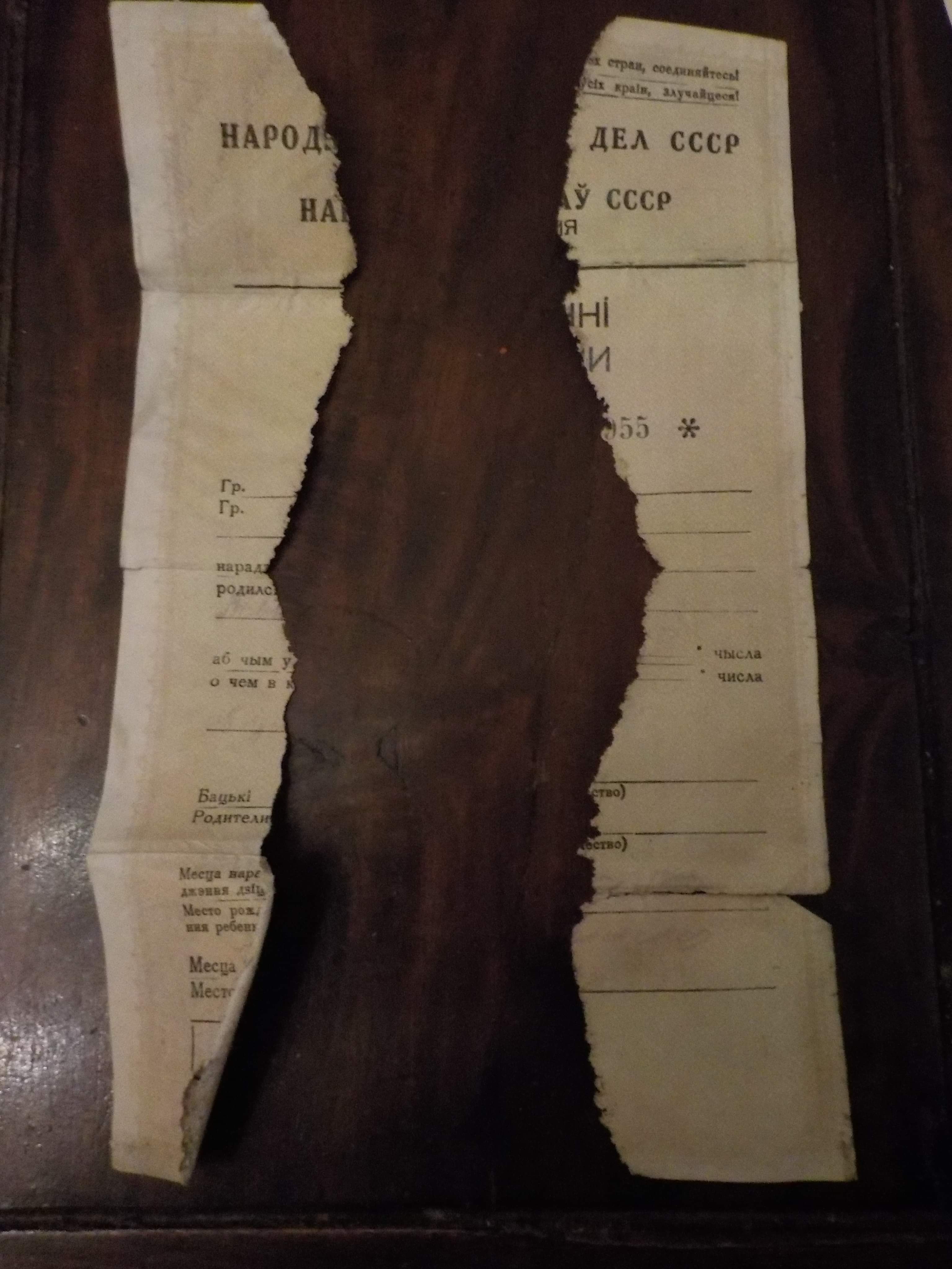

Опубликовано: 28 сентября, 2020 Tylko takie skrawki papieru znaleźliśmy. To było na ok 6 metrach głęboko. Bardzo było wszystko zniszczone 2 Упомянуть пользователя Поделиться сообщением Ссылка на сообщение Поделиться на других сайтах
Опубликовано: 28 сентября, 2020 Ну вот , отлично , у Вас удостоверение к медали За Сталинград причём самый важный кусок где фамилия есть 0 Упомянуть пользователя Поделиться сообщением Ссылка на сообщение Поделиться на других сайтах
Опубликовано: 28 сентября, 2020 И номер мотора есть № 1 алюминиевое кольцо № 2 на торце вала 0 Упомянуть пользователя Поделиться сообщением Ссылка на сообщение Поделиться на других сайтах
Опубликовано: 28 сентября, 2020 Свидетельство о рождении Белорусское 1 Упомянуть пользователя Поделиться сообщением Ссылка на сообщение Поделиться на других сайтах
Опубликовано: 28 сентября, 2020 51 минуту назад, sber сказал: у Вас удостоверение к медали За Сталинград причём самый важный кусок где фамилия есть Фамилия не сохранилась и нужно пытаться рассмотреть? 0 Упомянуть пользователя Поделиться сообщением Ссылка на сообщение Поделиться на других сайтах
