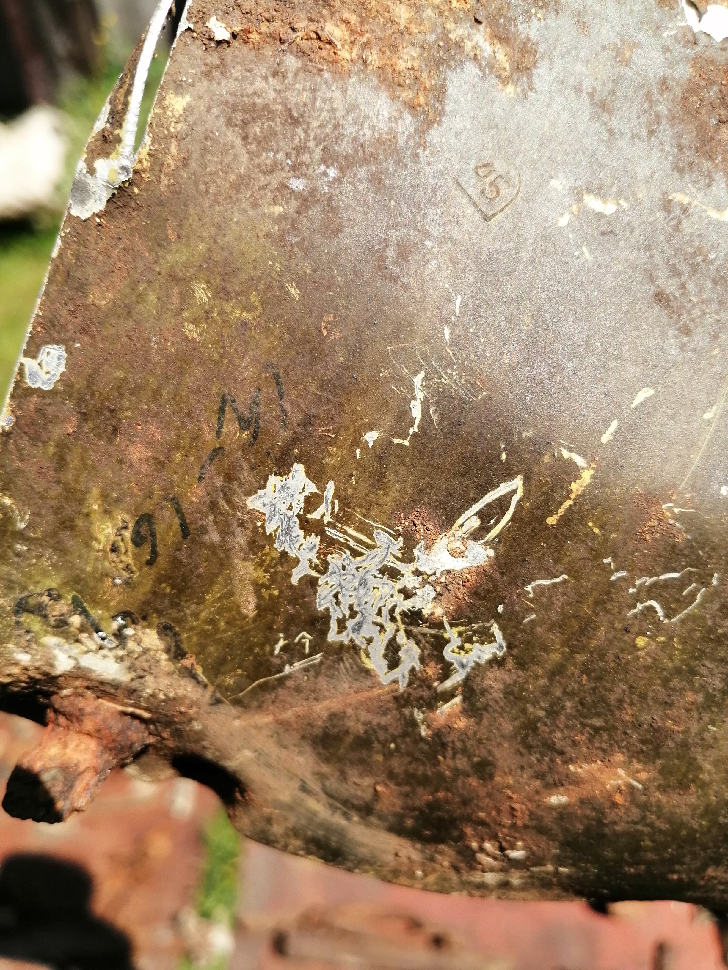

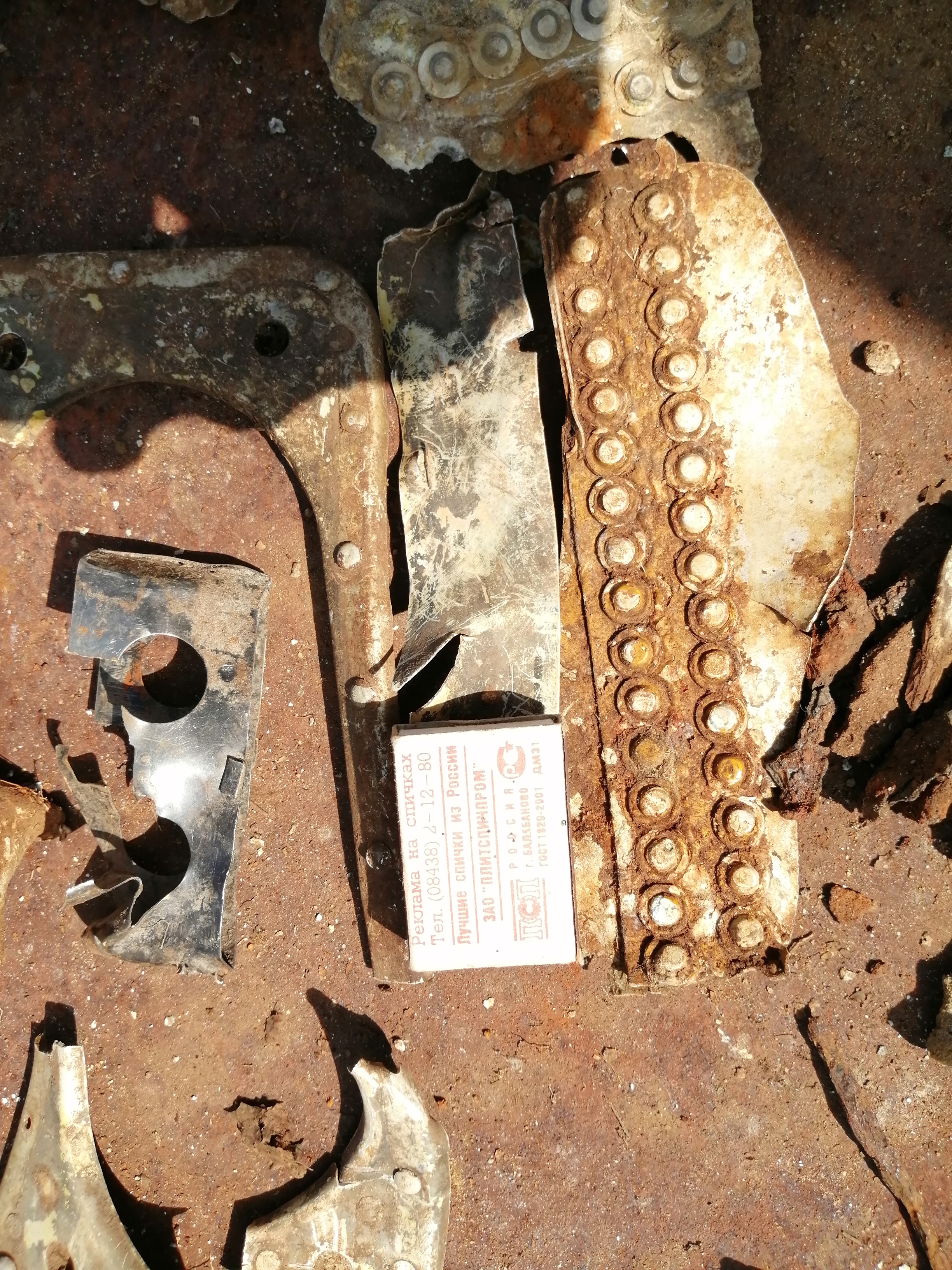

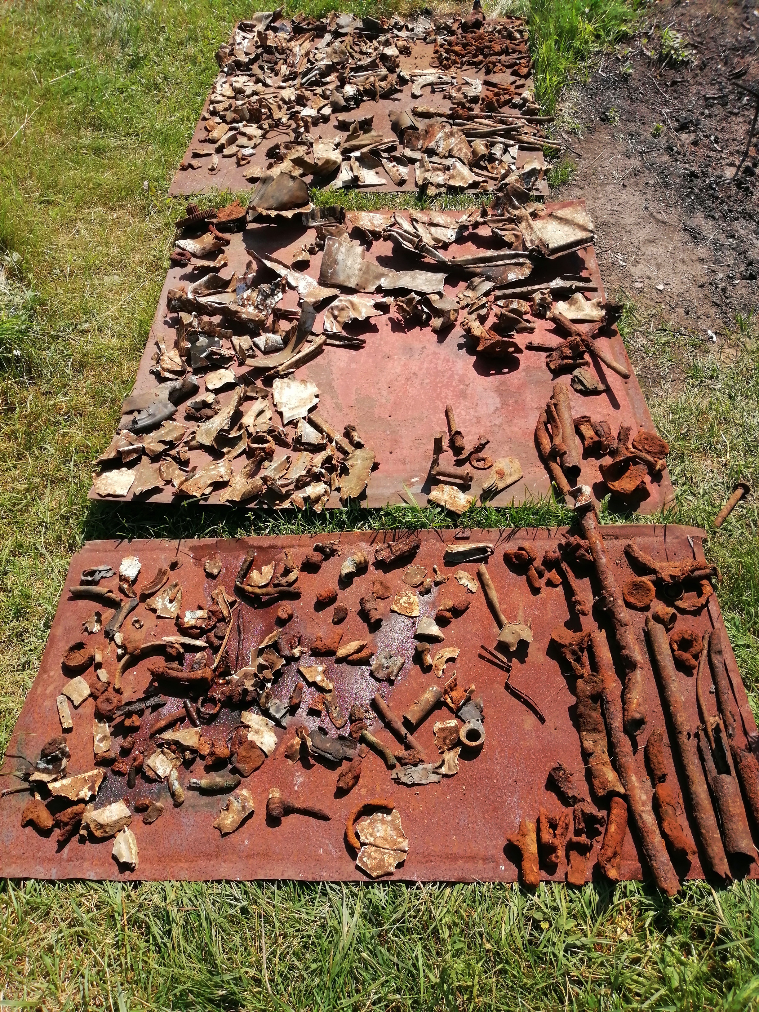

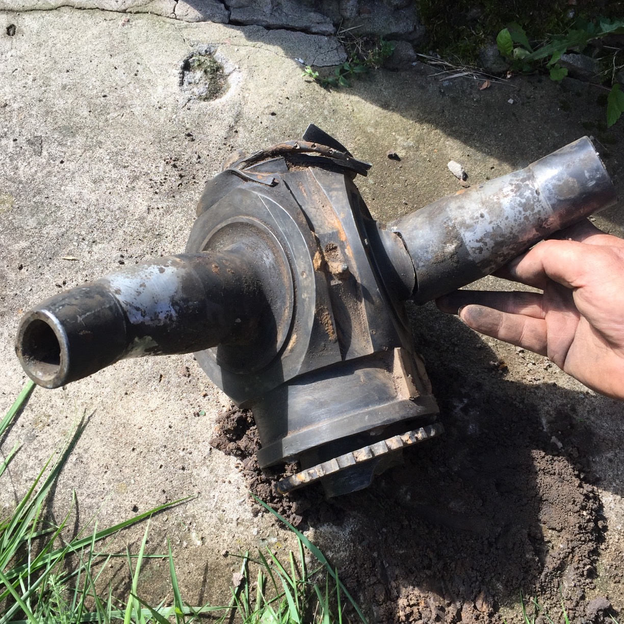

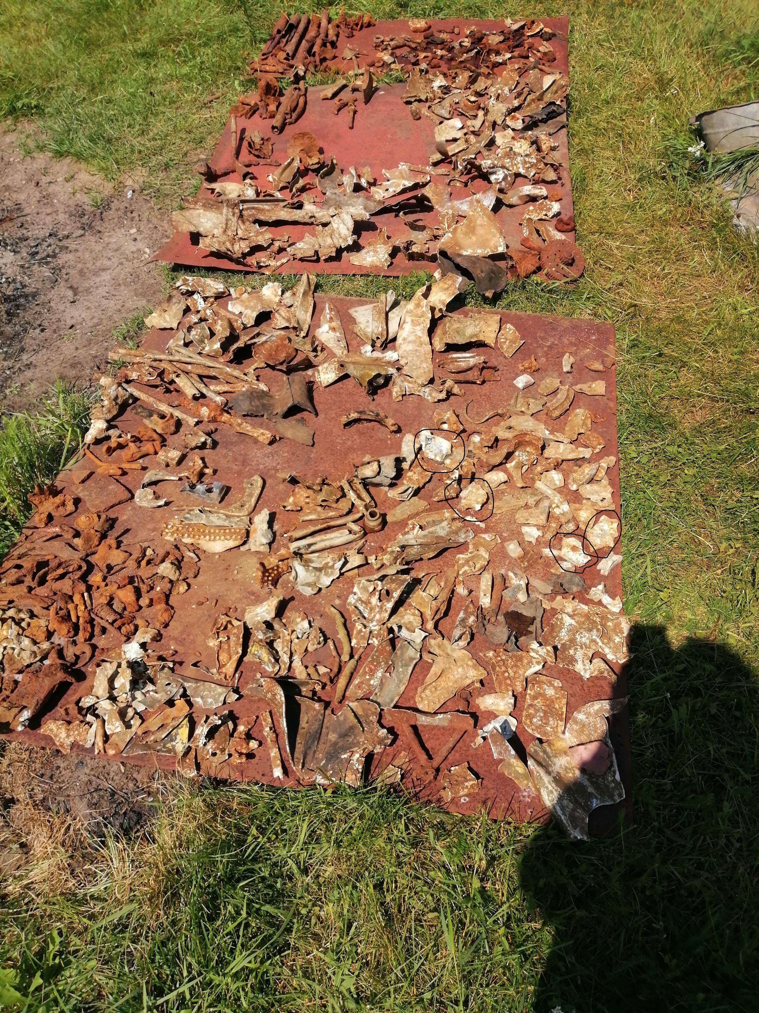

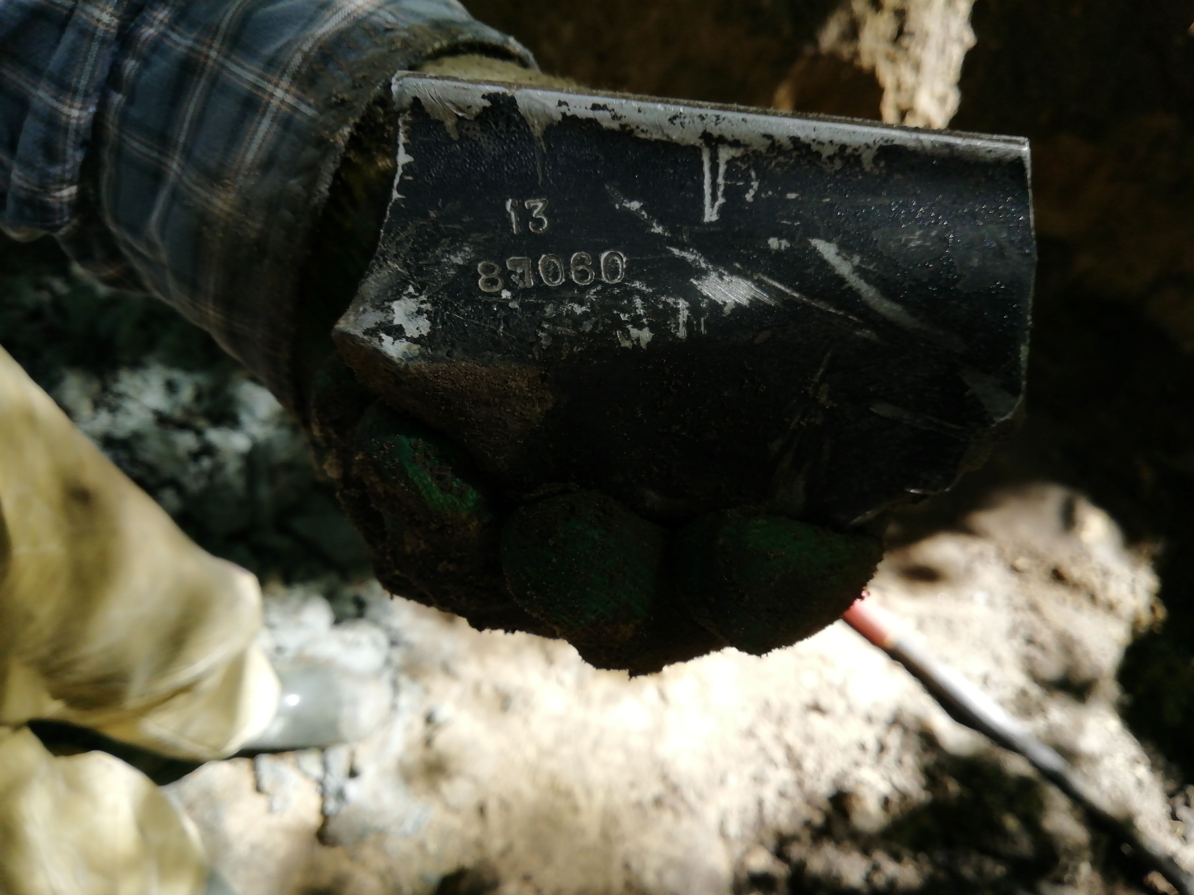

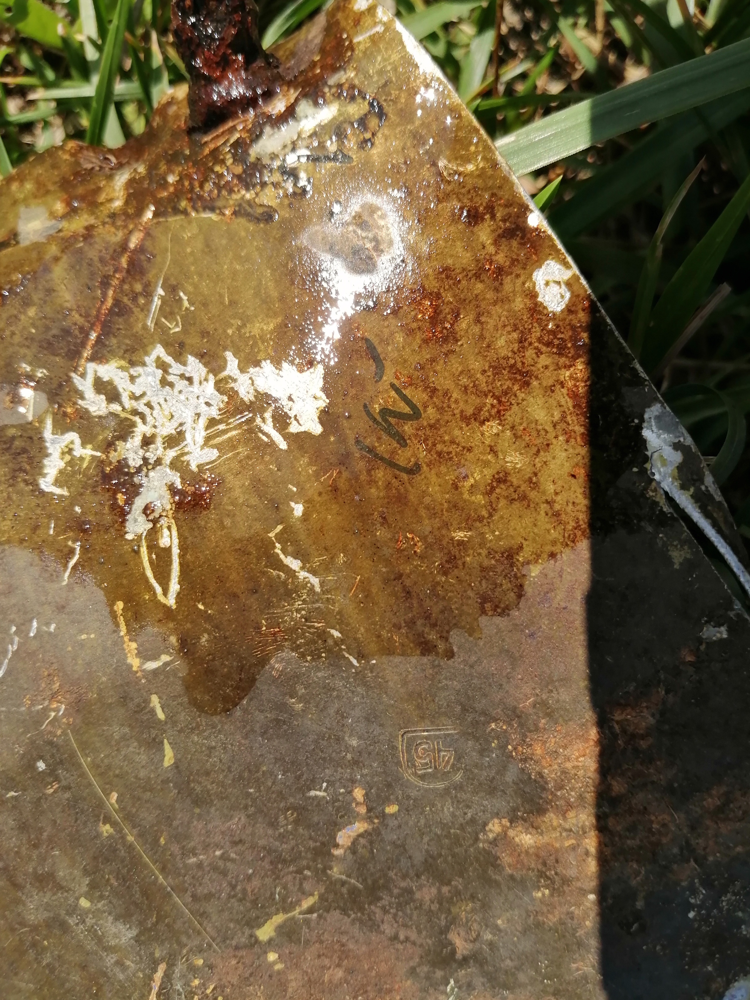

Опубликовано: 3 августа, 2020 Поисковым отрядом "Пересвет" г.Брянска найдены фрагменты самолета с останками летчика в районе г. Суземки Брянская обл.Просим помощи в определении самолета и экипажа. Фото прилагается,это пока все,что есть,правда еще 2 баллона,рессивера. 1 Упомянуть пользователя Поделиться сообщением Ссылка на сообщение Поделиться на других сайтах
Опубликовано: 3 августа, 2020 (изменено) ДБ-3, фото обломков мотора можно крупнее? Изменено 3 августа, 2020 пользователем авиатор 0 Упомянуть пользователя Поделиться сообщением Ссылка на сообщение Поделиться на других сайтах

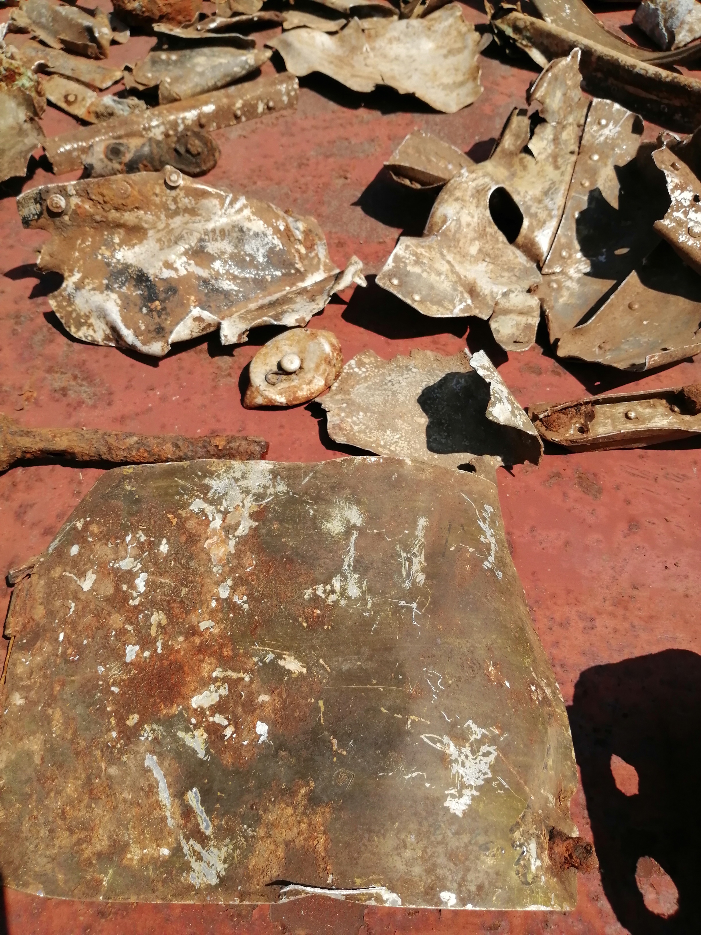

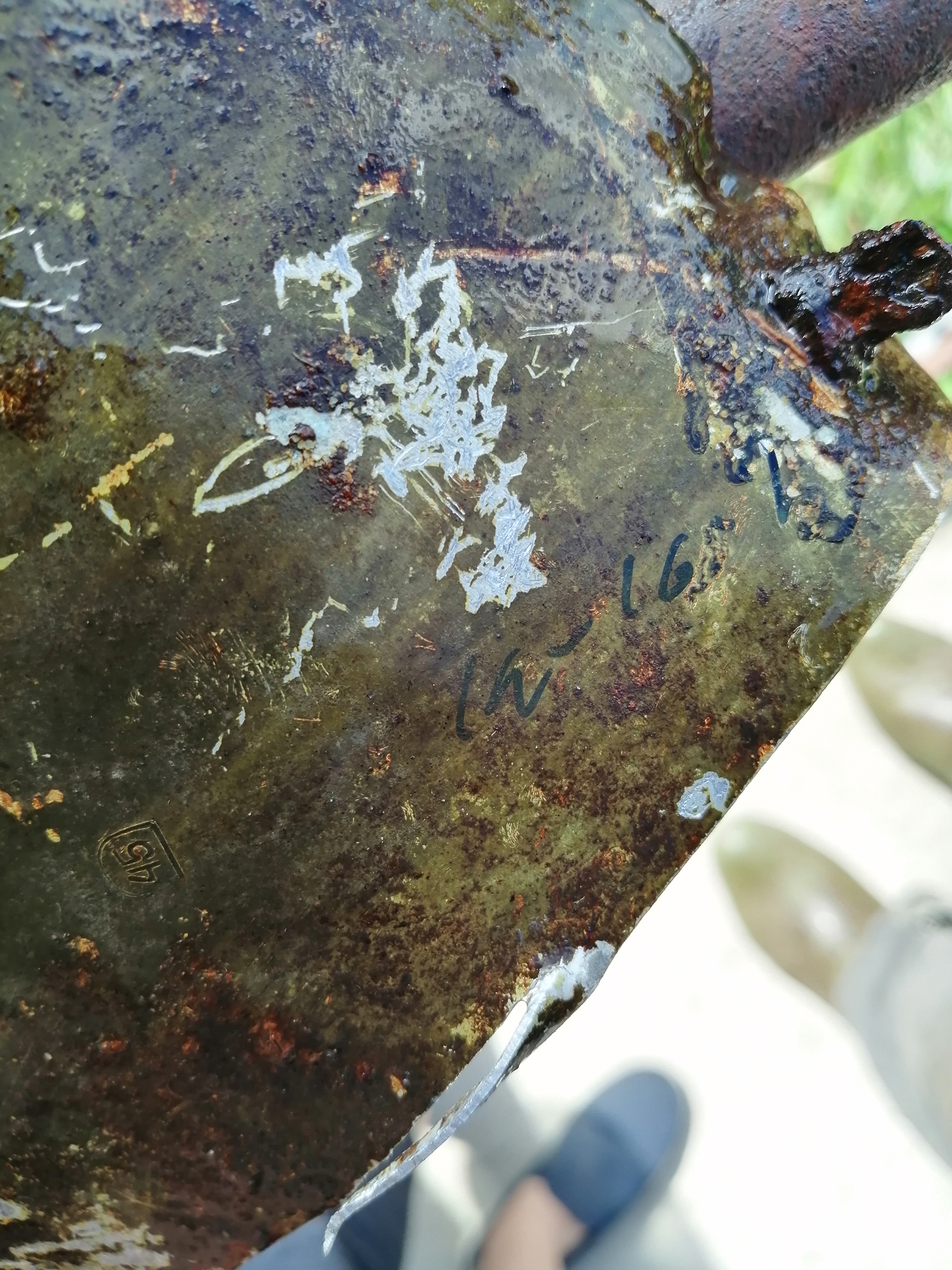

Опубликовано: 3 августа, 2020 Рекомендую почистить эти фрагменты (отметил на фото) в первую очередь. 0 Упомянуть пользователя Поделиться сообщением Ссылка на сообщение Поделиться на других сайтах
Опубликовано: 3 августа, 2020 0 Упомянуть пользователя Поделиться сообщением Ссылка на сообщение Поделиться на других сайтах
Опубликовано: 3 августа, 2020 3 минуты назад, Алексеевич сказал: Не надо больше общих фото, чистите обломки мотора. 0 Упомянуть пользователя Поделиться сообщением Ссылка на сообщение Поделиться на других сайтах

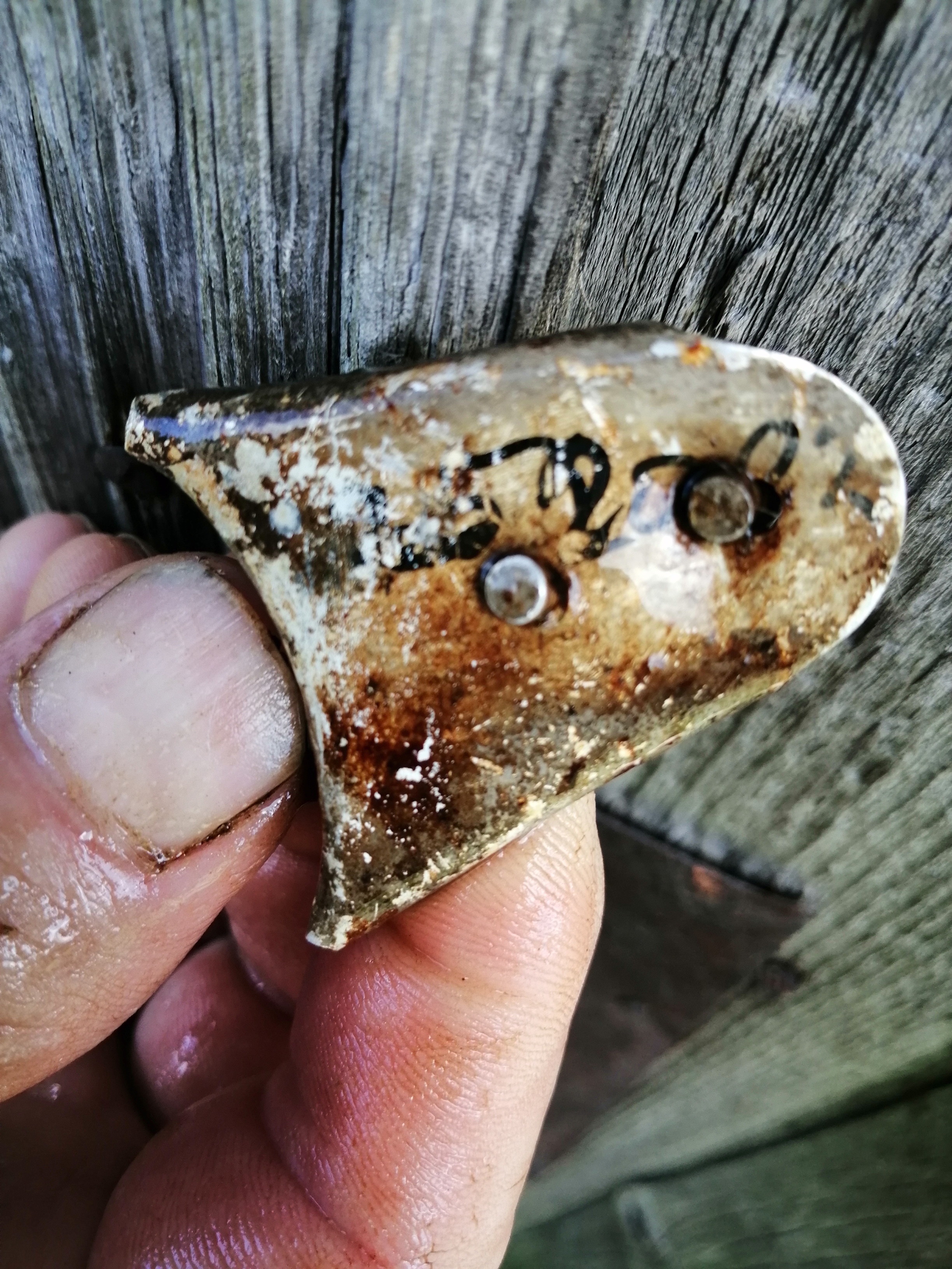

Опубликовано: 3 августа, 2020 Прошу прощения, а что это за номер? 0 Упомянуть пользователя Поделиться сообщением Ссылка на сообщение Поделиться на других сайтах
Опубликовано: 3 августа, 2020 21 минуту назад, Алексеевич сказал: Прошу прощения, а что это за номер? Номер не похож на номер самолета, скорее всего технологический. 0 Упомянуть пользователя Поделиться сообщением Ссылка на сообщение Поделиться на других сайтах
Опубликовано: 3 августа, 2020 Понял,Спасибо! 0 Упомянуть пользователя Поделиться сообщением Ссылка на сообщение Поделиться на других сайтах

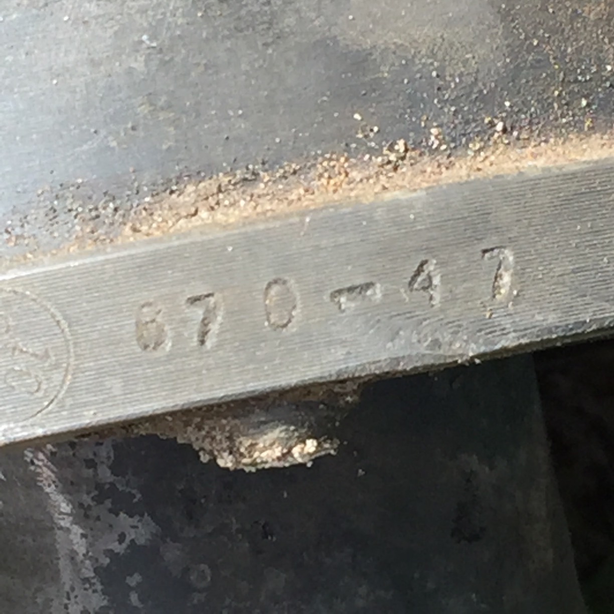

Опубликовано: 3 августа, 2020 2 минуты назад, Алексеевич сказал: Понял,Спасибо! Вы прочитали все мои сообщения в теме? Алгоритм дальнейших действий ясен? Самолет определен, нужны номера мотора. У вас есть на фото перспективные детали. 0 Упомянуть пользователя Поделиться сообщением Ссылка на сообщение Поделиться на других сайтах

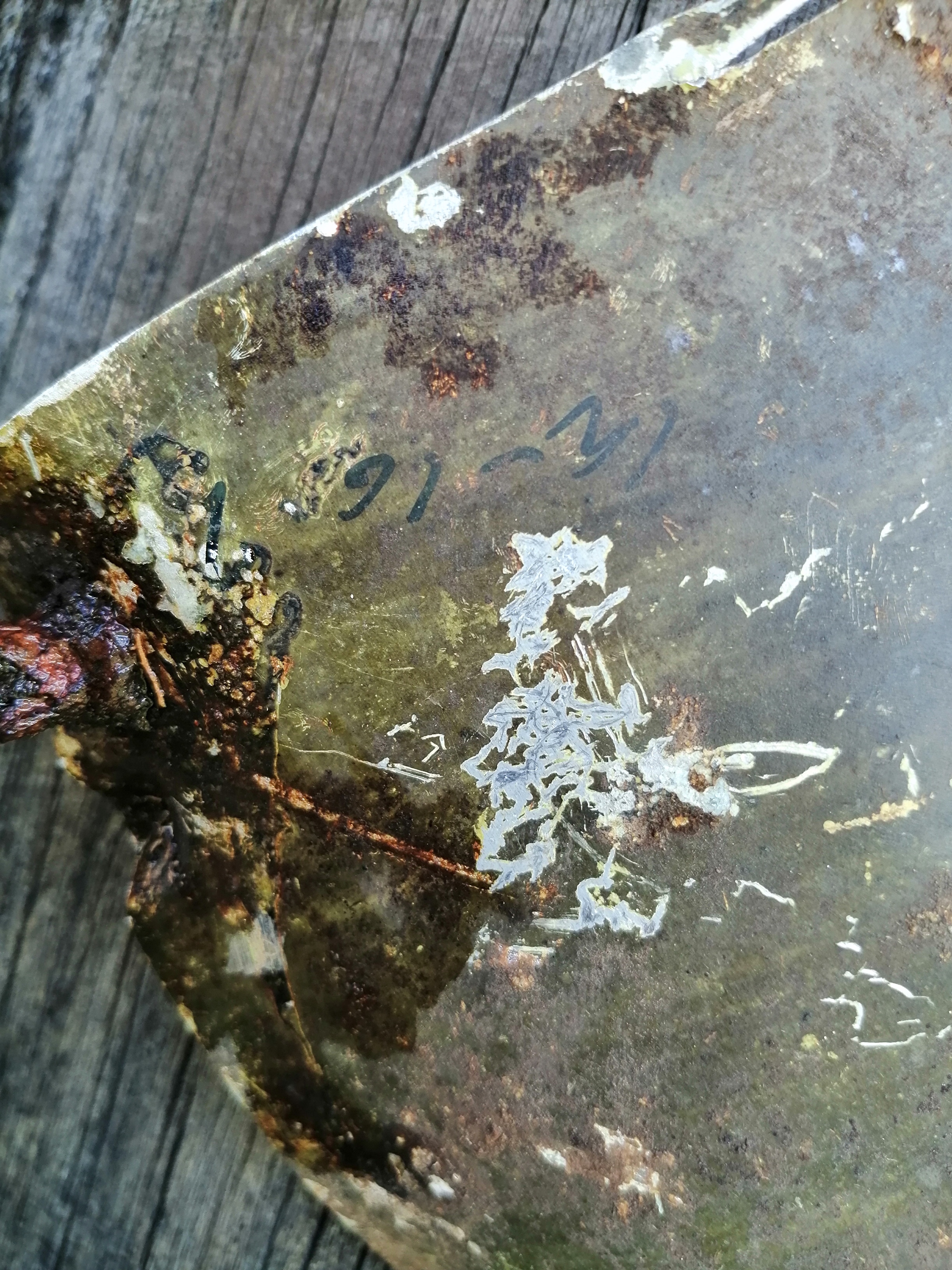

Опубликовано: 3 августа, 2020 Будем мыть, и работать дальше на месте падения,еще раз спасибо за помощь.С Уважением ком. отряда "Пересвет" Алексей Бирюков. 0 Упомянуть пользователя Поделиться сообщением Ссылка на сообщение Поделиться на других сайтах

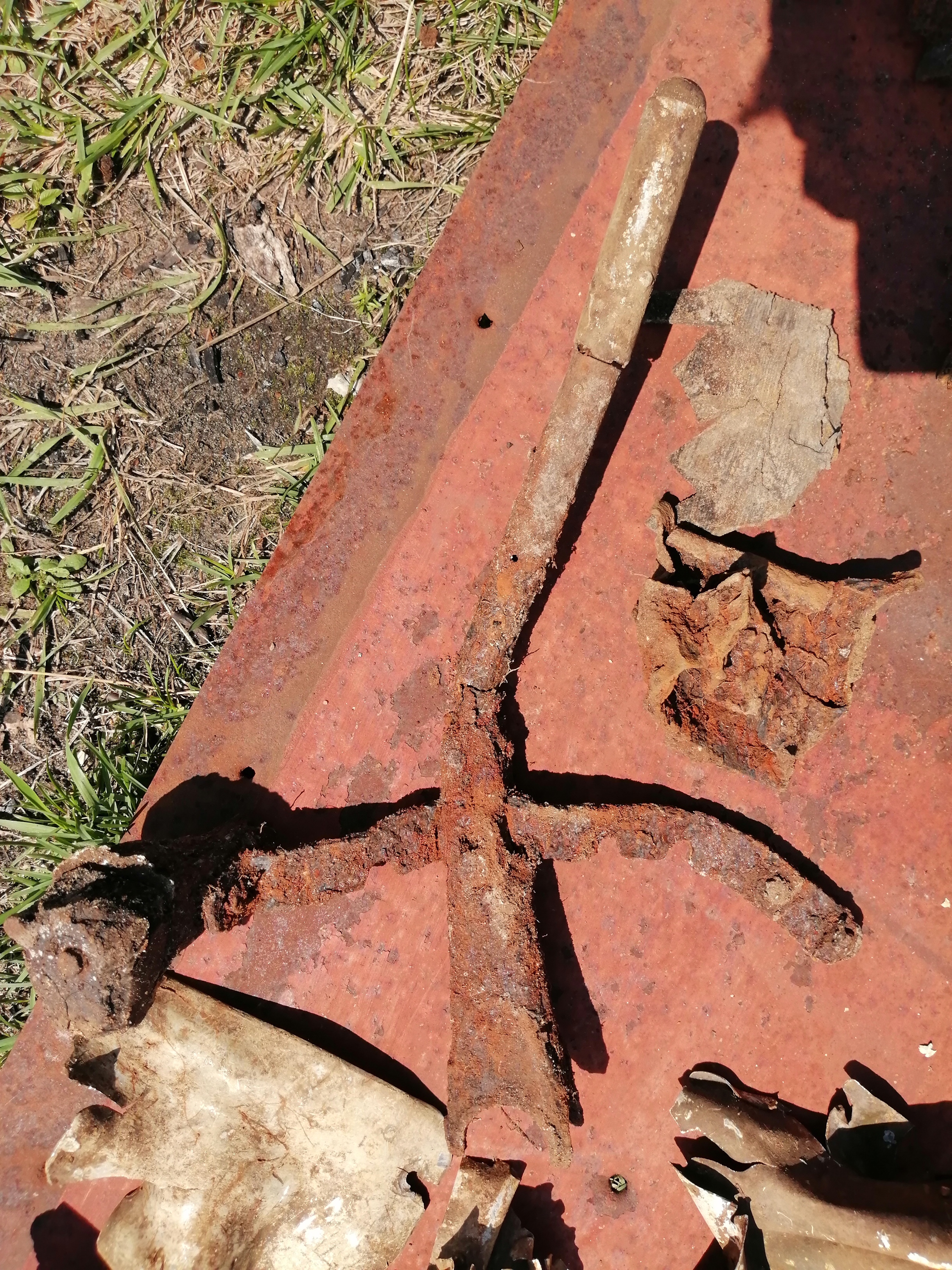

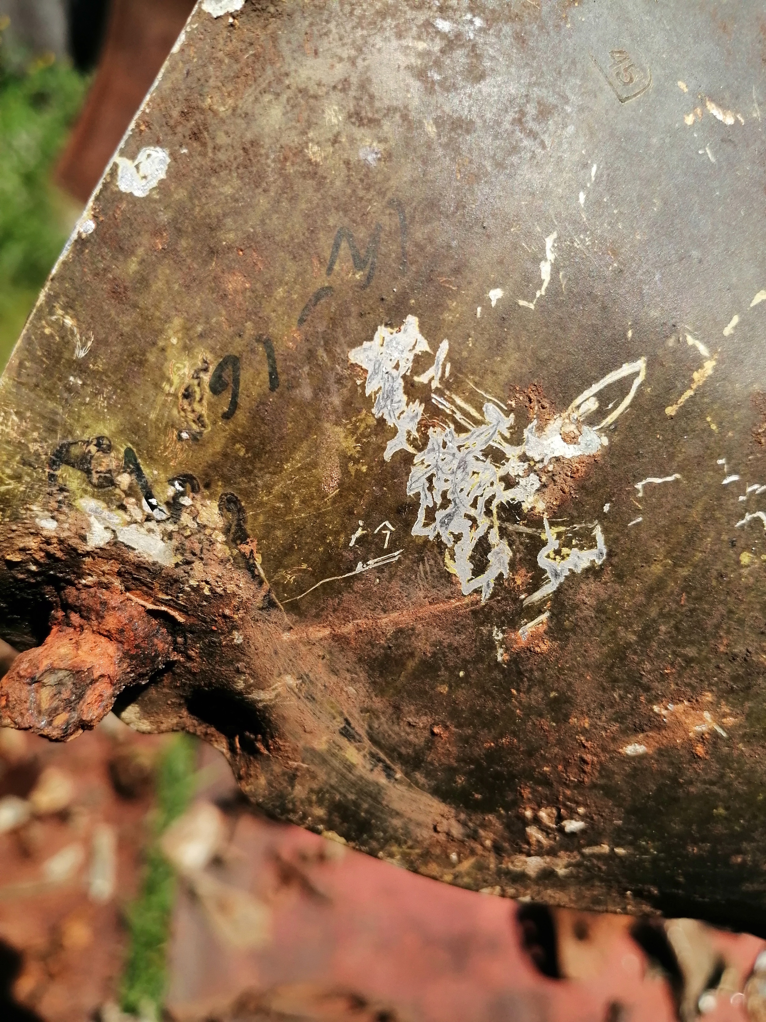

Опубликовано: 3 августа, 2020 Очень аккуратно помыть и кислотить пробовать-возможен номер самолёта написан краской. Это лючок. 0 Упомянуть пользователя Поделиться сообщением Ссылка на сообщение Поделиться на других сайтах
Опубликовано: 3 августа, 2020 1 час назад, JSP сказал: Очень аккуратно помыть и кислотить пробовать-возможен номер самолёта написан краской. Это лючок. А были случаи написания номера на таких лючках? Он же не съемный. 0 Упомянуть пользователя Поделиться сообщением Ссылка на сообщение Поделиться на других сайтах
Опубликовано: 4 августа, 2020 @авиаторЧестно незнаю - были случаи или нет , но проверить надо. 0 Упомянуть пользователя Поделиться сообщением Ссылка на сообщение Поделиться на других сайтах

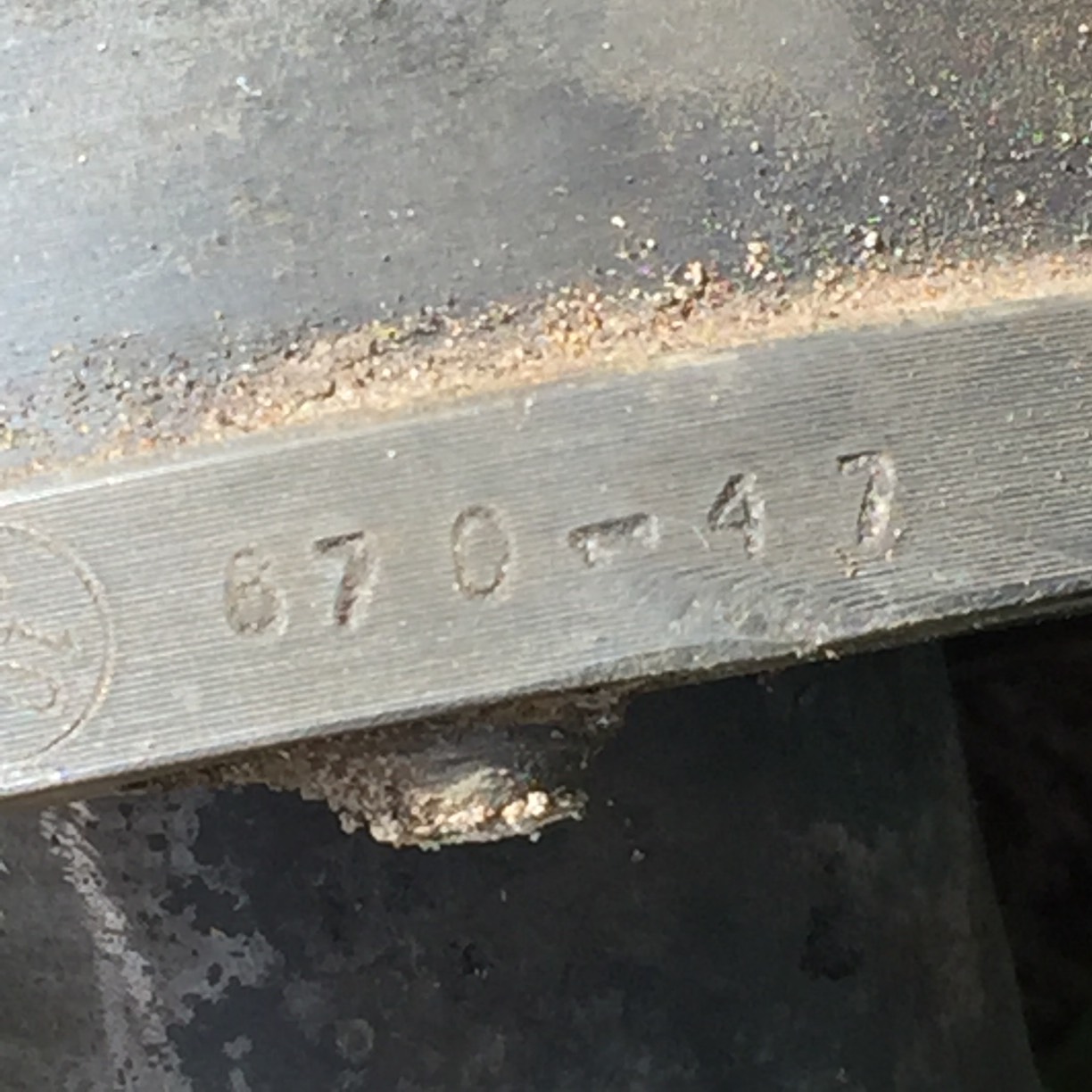

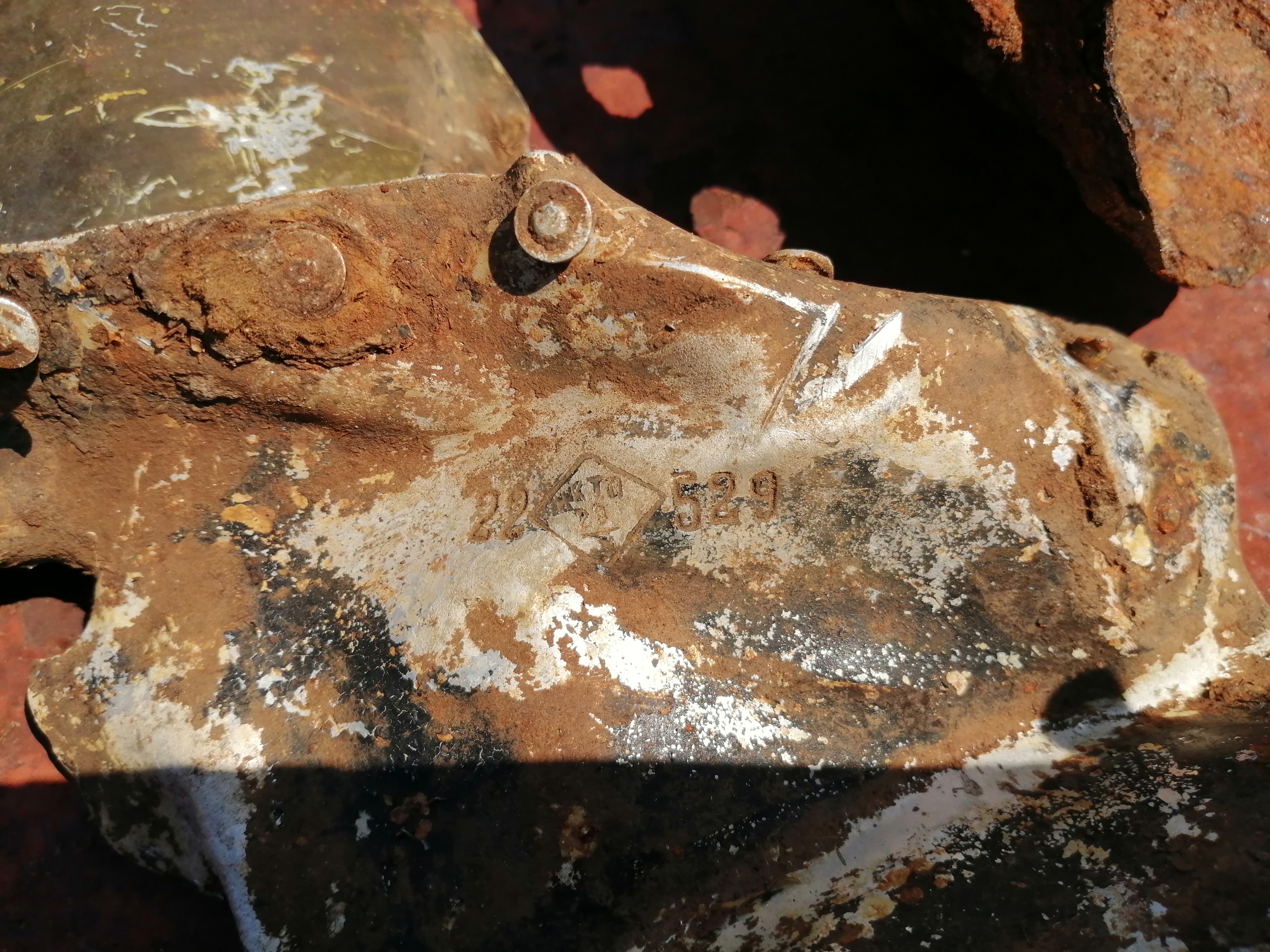

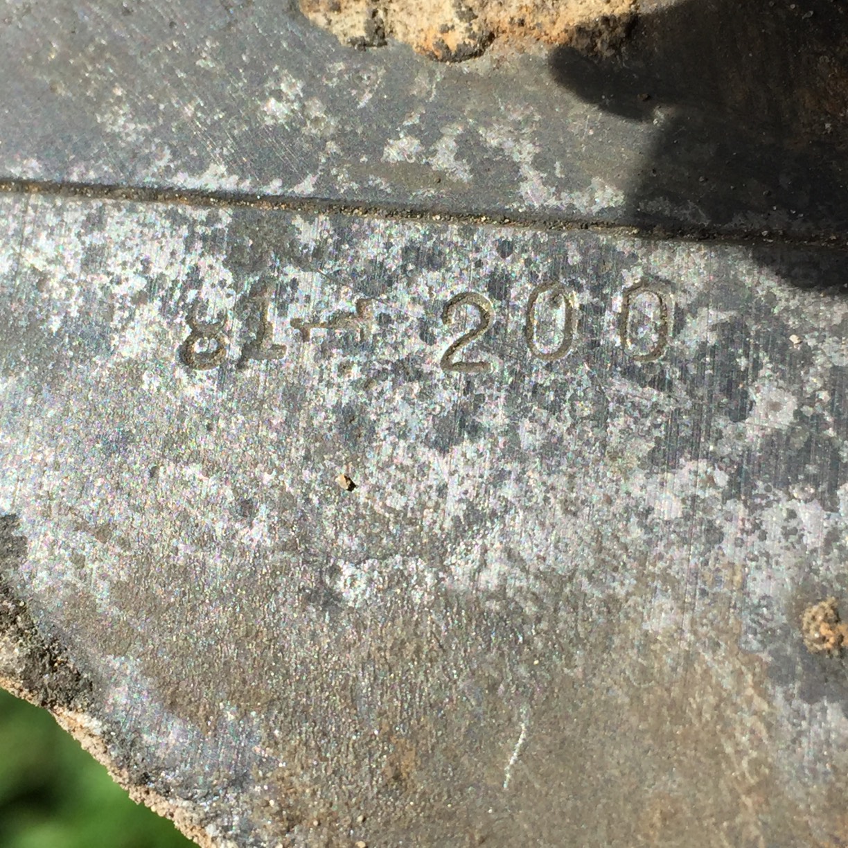

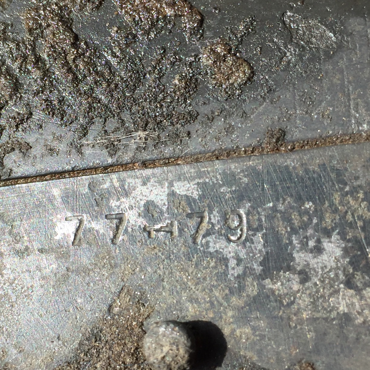

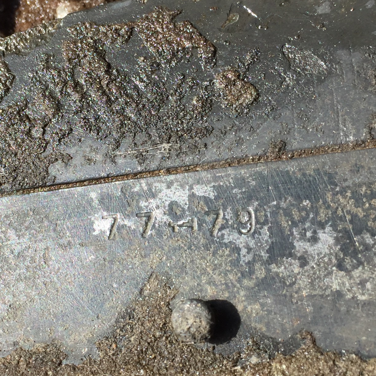

Опубликовано: 16 августа, 2020 В 03.08.2020 в 20:24, Алексеевич сказал: Будем мыть, и работать дальше на месте падения,еще раз спасибо за помощь.С Уважением ком. отряда "Пересвет" Алексей Бирюков. 15.08.2020 РАБОТАЛИ ПО ДБ-3 Вот такие детали с номерами ,там же и подошва сапога с инициалами. 0 Упомянуть пользователя Поделиться сообщением Ссылка на сообщение Поделиться на других сайтах
Опубликовано: 17 августа, 2020 23 часа назад, Алексеевич сказал: 15.08.2020 РАБОТАЛИ ПО ДБ-3 Вот такие детали с номерами ,там же и подошва сапога с инициалами. В 03.08.2020 в 19:55, авиатор сказал: Вы прочитали все мои сообщения в теме? Алгоритм дальнейших действий ясен? Самолет определен, нужны номера мотора. У вас есть на фото перспективные детали. 0 Упомянуть пользователя Поделиться сообщением Ссылка на сообщение Поделиться на других сайтах

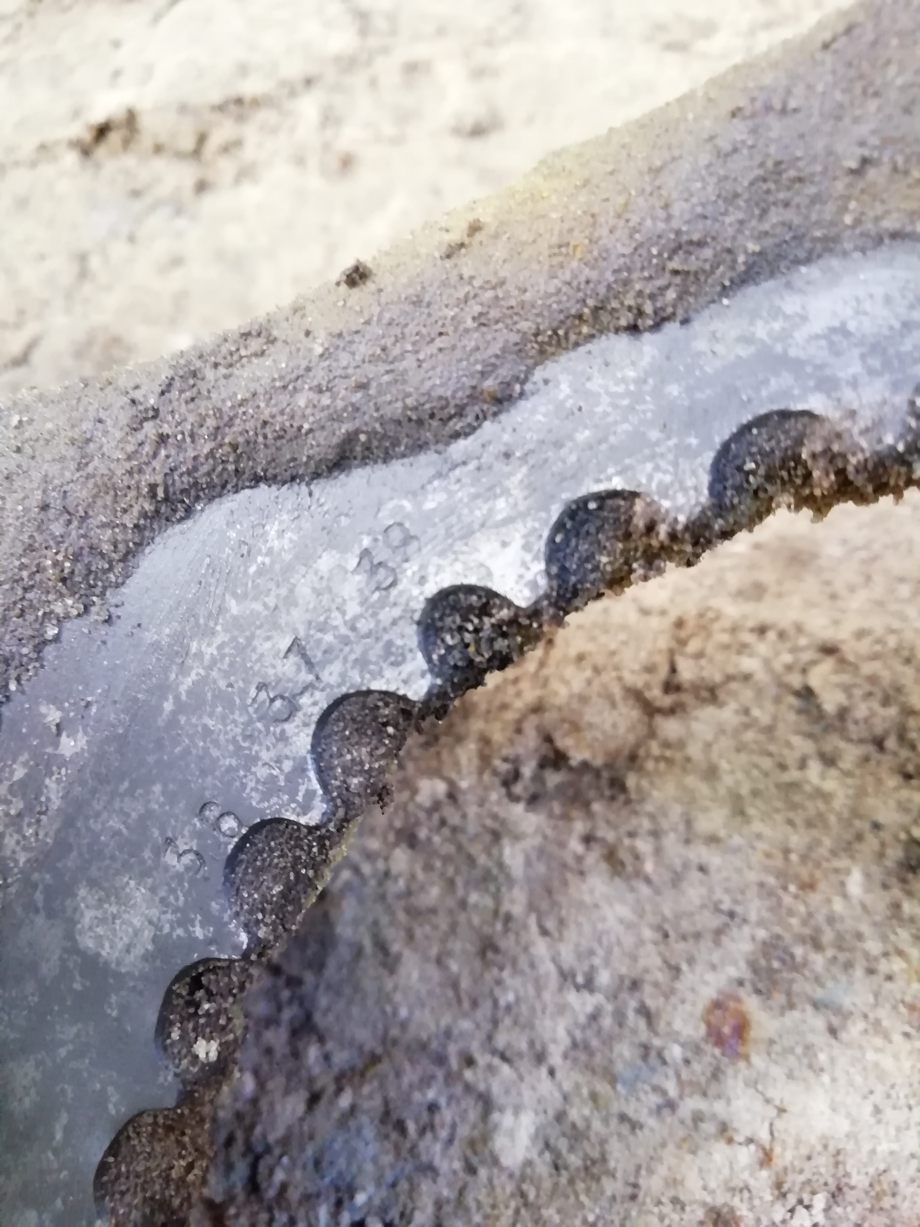

Опубликовано: 17 августа, 2020 14 минуты назад, Алексеевич сказал: 0 Упомянуть пользователя Поделиться сообщением Ссылка на сообщение Поделиться на других сайтах
Опубликовано: 17 августа, 2020 87060 вероятно номер мотора. видел близкие на М-87б - 87072, 87035... 0 Упомянуть пользователя Поделиться сообщением Ссылка на сообщение Поделиться на других сайтах
Опубликовано: 17 августа, 2020 2 часа назад, linnet сказал: 87060 вероятно номер мотора. видел близкие на М-87б - 87072, 87035... Куда теперь двигаться? Где можно получить информацию по этому номеру? 0 Упомянуть пользователя Поделиться сообщением Ссылка на сообщение Поделиться на других сайтах
Опубликовано: 17 августа, 2020 @linnet Наверное самый близкий 0 Упомянуть пользователя Поделиться сообщением Ссылка на сообщение Поделиться на других сайтах
Опубликовано: 17 августа, 2020 1 час назад, JSP сказал: @linnet Наверное самый близкий Не нужно так пугать. Я уж решил, что повторно тот же случай обсуждаем. Для не местных поясню, что разница в 130 километров. 0 Упомянуть пользователя Поделиться сообщением Ссылка на сообщение Поделиться на других сайтах
Опубликовано: 17 августа, 2020 (изменено) 49 минут назад, linnet сказал: Не нужно так пугать. Я уж решил, что повторно тот же случай обсуждаем. Для не местных поясню, что разница в 130 километров. Уважаемый @linnet извиняюсь ,я про номер двигателя 8706 и 87060. Изменено 17 августа, 2020 пользователем JSP 0 Упомянуть пользователя Поделиться сообщением Ссылка на сообщение Поделиться на других сайтах
Опубликовано: 17 августа, 2020 Так я и решил, что уже была тема с мотором 87060. А там с 8706, что не очень близко. 0 Упомянуть пользователя Поделиться сообщением Ссылка на сообщение Поделиться на других сайтах
Опубликовано: 17 августа, 2020 (изменено) 3 часа назад, Алексеевич сказал: Куда теперь двигаться? Где можно получить информацию по этому номеру? Вот информация Изменено 17 августа, 2020 пользователем авиатор 4 Упомянуть пользователя Поделиться сообщением Ссылка на сообщение Поделиться на других сайтах

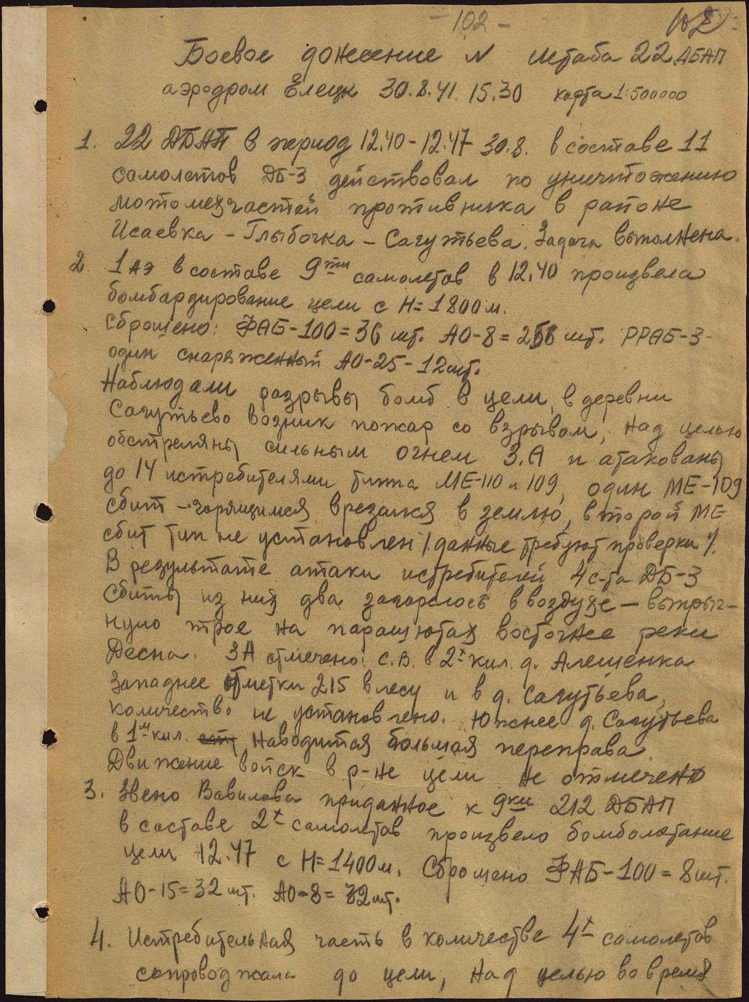

Опубликовано: 18 августа, 2020 Из боевых донесений 22 ДБАП 30.08.41: https://pamyat-naroda.ru/documents/view/?id=454925755&backurl=q%5C22%20дбап::use_main_string%5Ctrue::group%5Call::types%5Copersvodki:rasporyajeniya:otcheti:peregovori:jbd:direktivi:prikazi:posnatovleniya:dokladi:raporti:doneseniya:svedeniya:plani:plani_operaciy:karti:shemi:spravki:drugie&static_hash=6865e20cb1cafec68dcd6dd0bc90e87f https://pamyat-naroda.ru/documents/view/?id=454925758&backurl=q%5C22%20дбап::use_main_string%5Ctrue::group%5Call::types%5Copersvodki:rasporyajeniya:otcheti:peregovori:jbd:direktivi:prikazi:posnatovleniya:dokladi:raporti:doneseniya:svedeniya:plani:plani_operaciy:karti:shemi:spravki:drugie&static_hash=6865e20cb1cafec68dcd6dd0bc90e87f 1 Упомянуть пользователя Поделиться сообщением Ссылка на сообщение Поделиться на других сайтах
Опубликовано: 18 августа, 2020 Донесение нач. опер. отдела полка: https://pamyat-naroda.ru/documents/view/?id=450425159&backurl=q%5C22%20дбап::use_main_string%5Ctrue::group%5Cord::types%5Copersvodki:rasporyajeniya:otcheti:peregovori::page%5C11&static_hash=6865e20cb1cafec68dcd6dd0bc90e87f 1 Упомянуть пользователя Поделиться сообщением Ссылка на сообщение Поделиться на других сайтах
Опубликовано: 18 августа, 2020 В боевом донесении от 04.09.41 сказано о возвращении одного экипажа, без указания даты, когда они НБЗ (но в списках экипажей, сбитых 30.08.41 его нет): https://pamyat-naroda.ru/documents/view/?id=450425164&backurl=q%5C22%20дбап::use_main_string%5Ctrue::group%5Cord::types%5Copersvodki:rasporyajeniya:otcheti:peregovori::page%5C12&static_hash=6c374e4880a750000df02ca4dda91304 1 Упомянуть пользователя Поделиться сообщением Ссылка на сообщение Поделиться на других сайтах
Опубликовано: 18 августа, 2020 Здесь список экипажей, вылетевших на БЗ днем 30.08.41: https://pamyat-naroda.ru/documents/view/?id=454925752&backurl=q%5C22%20дбап::use_main_string%5Ctrue::group%5Cord::types%5Copersvodki:rasporyajeniya:otcheti:peregovori::page%5C19&static_hash=29ecf87d1867abde74ab5def8a85f3bd 1 Упомянуть пользователя Поделиться сообщением Ссылка на сообщение Поделиться на других сайтах
