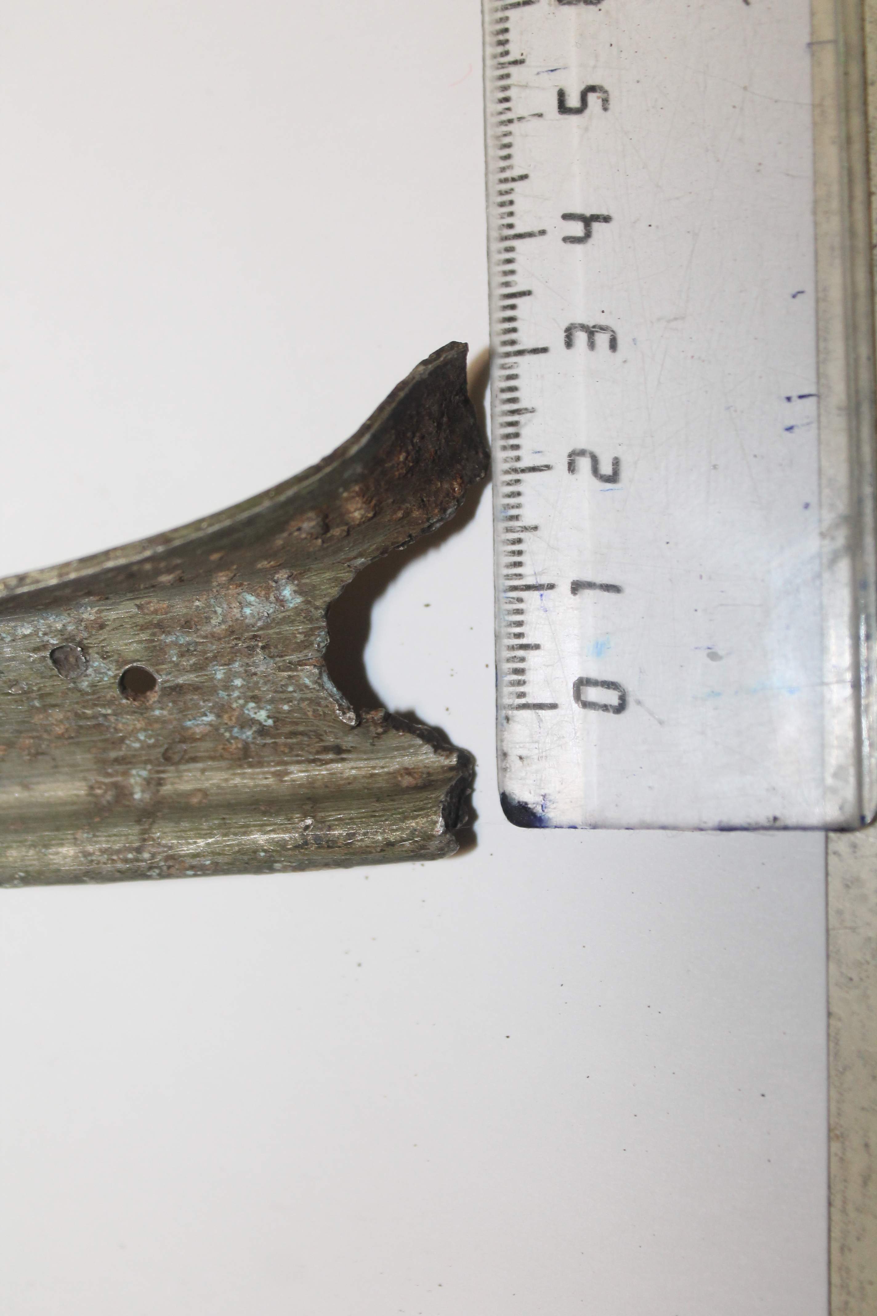

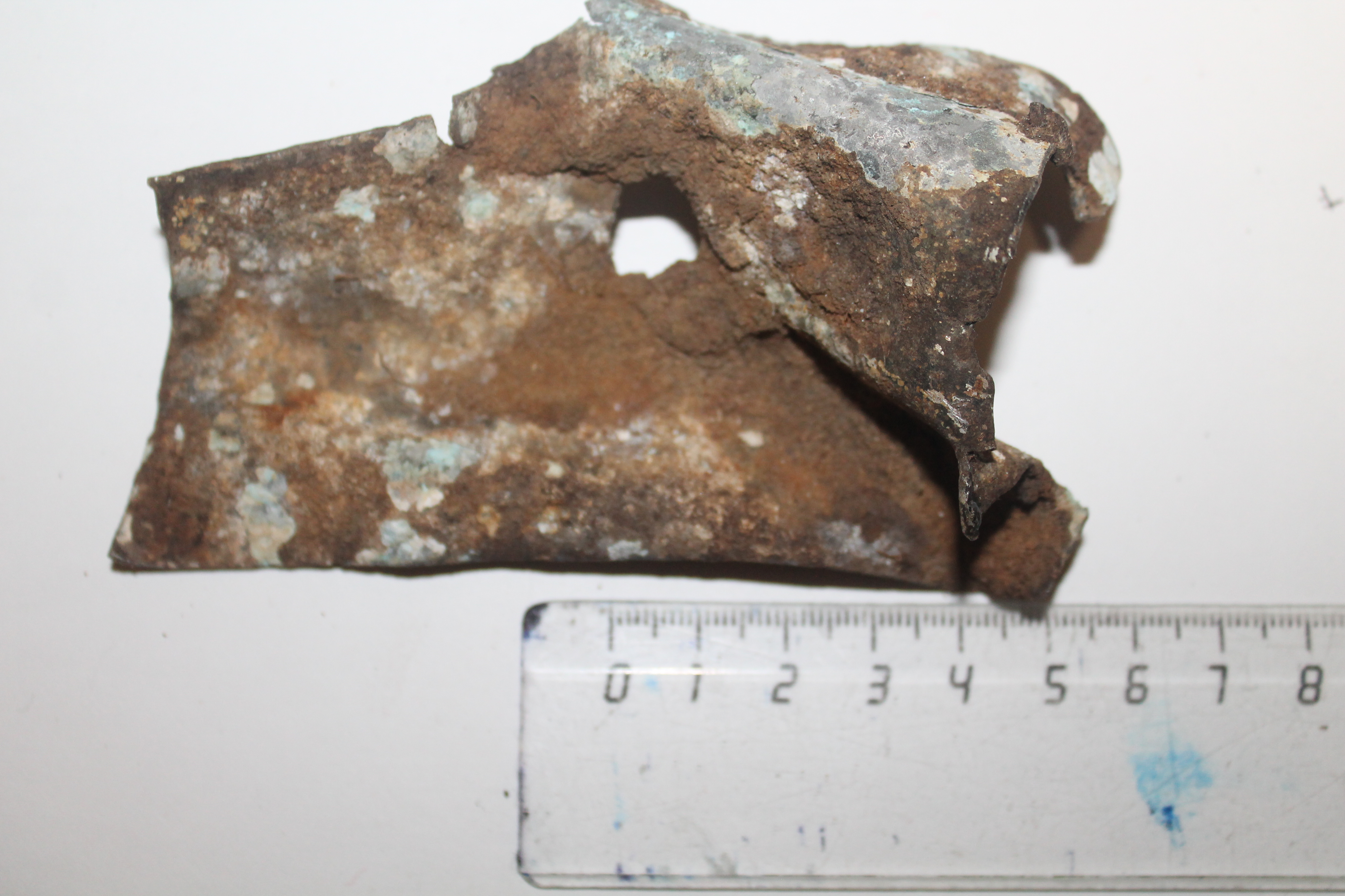

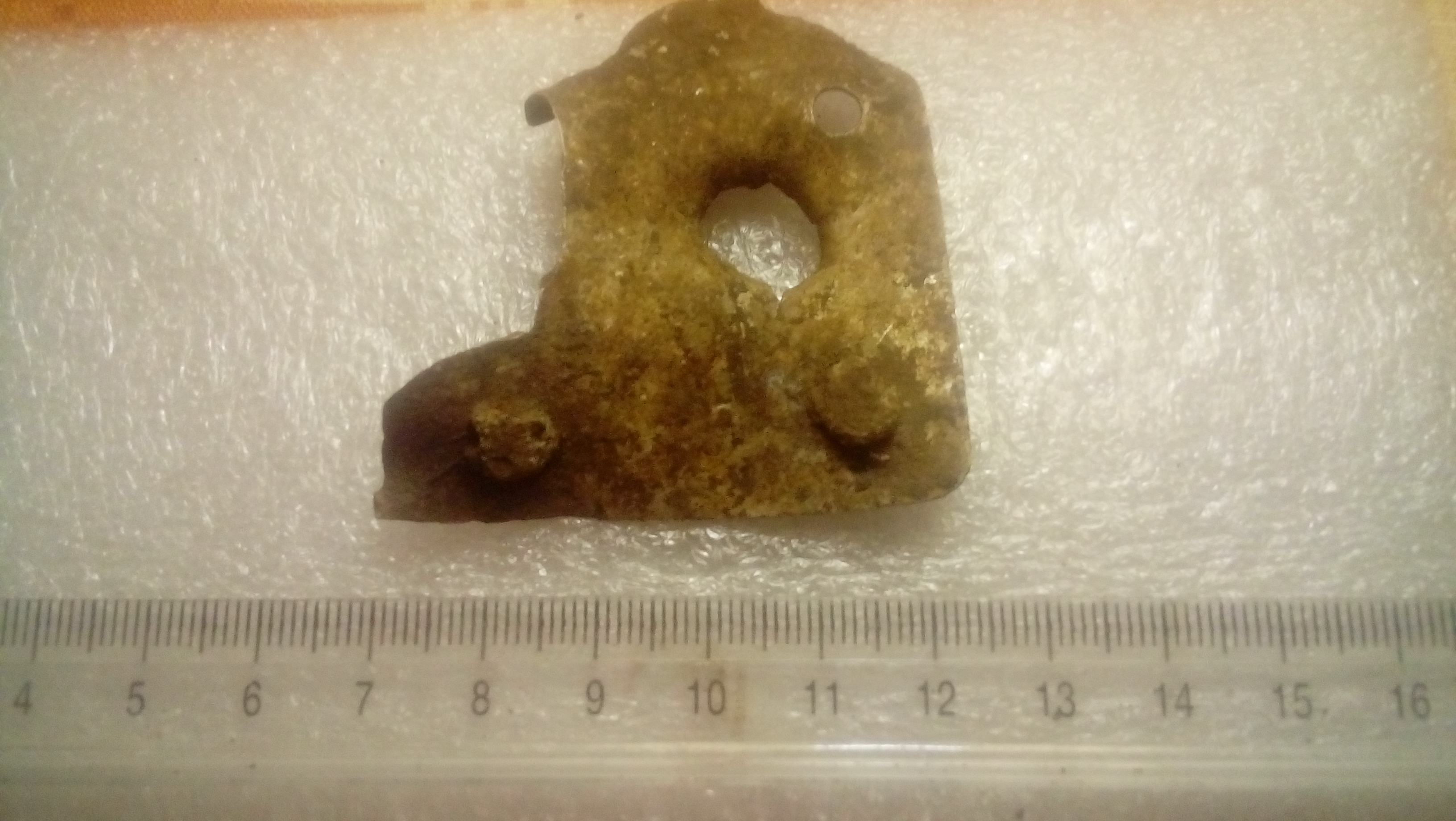

Добрый вечер всем! Уважаемые форумчане, некоторые фрагменты, найденные на МП не удалось определить самим, поэтому обращаюсь к вам за помощью. Заодно прошу разъяснить, почему заслонки маслорадиатора разного размера? Вроде бы должны быть одинаковыми или ошибаюсь?
А клизьма
клизьма тоже там была найдена? Всегда считал что от Мига запчасть. У меня рядом два места падения тренеровозных
Дальше уголки с бобышками деревяннысми-- они круглые? Верхние крепления труб, по которым кресло пилота ездиит
кронштейн крепления воздушного баллона
по заслонкам: да разные на вход и на выход броне карзины масло радиатора

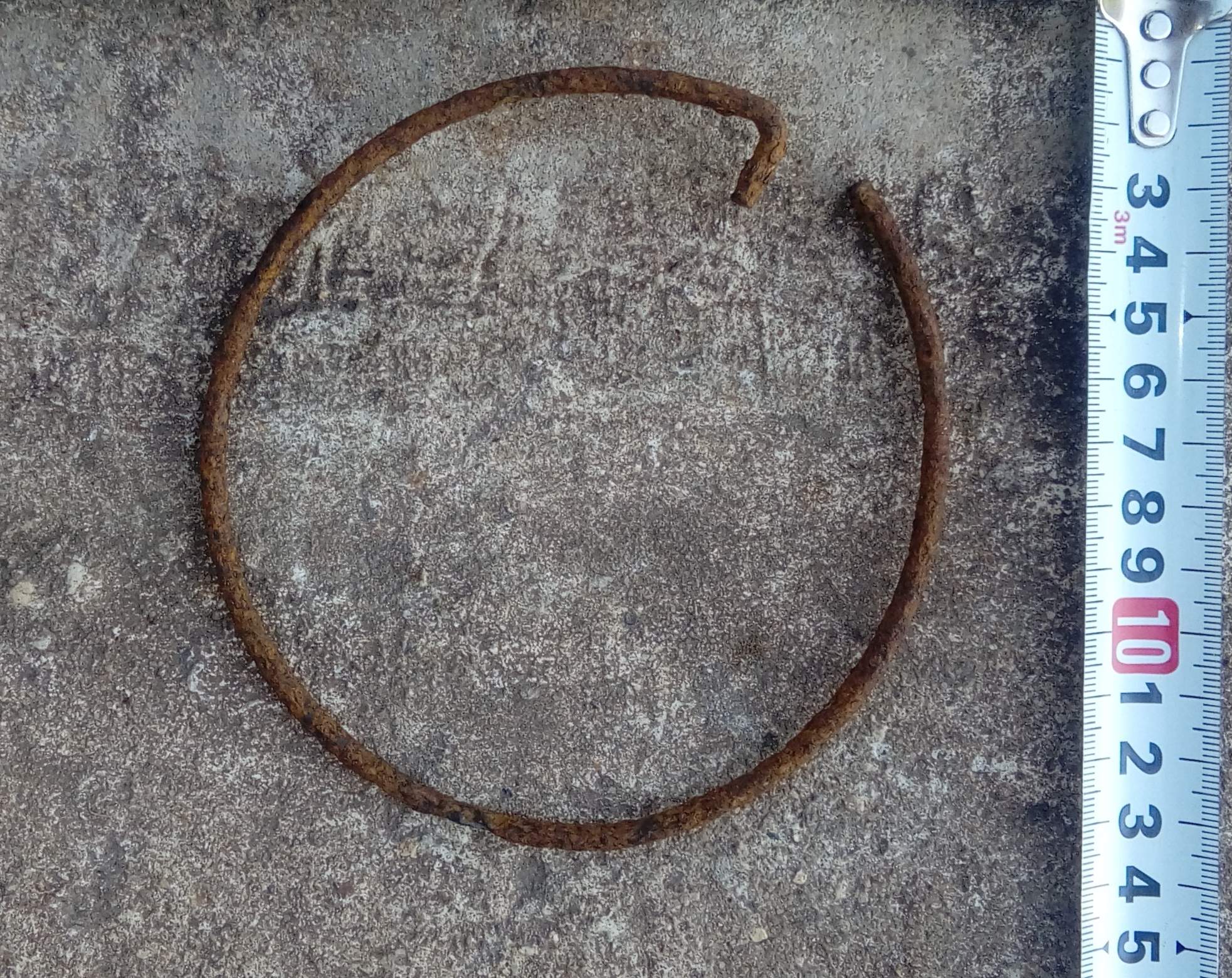

4 часа назад, sber сказал:
@Рядовой-83 В теме деталей с Ил-2 какраз есть стопорное кольцо подшипника вала шасси
Спасибо, коллега!
23 минуты назад, LESOWOD сказал:
@sber да по размерам точно оно !!!! ну вот кому то хоть помогло не зря страдал значит :)
Конечно, не зря! Спасибо,LESOWOD!:)
